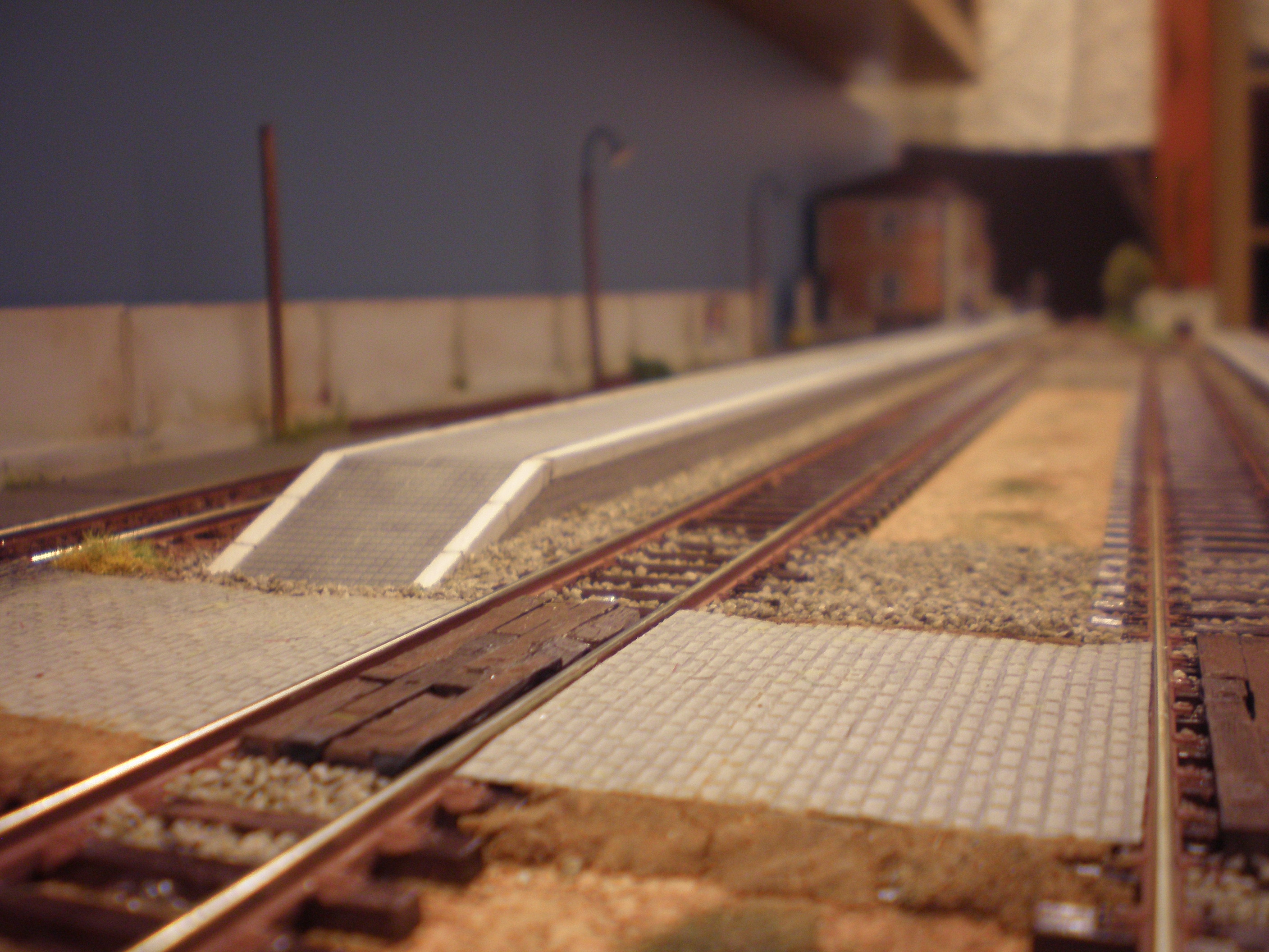

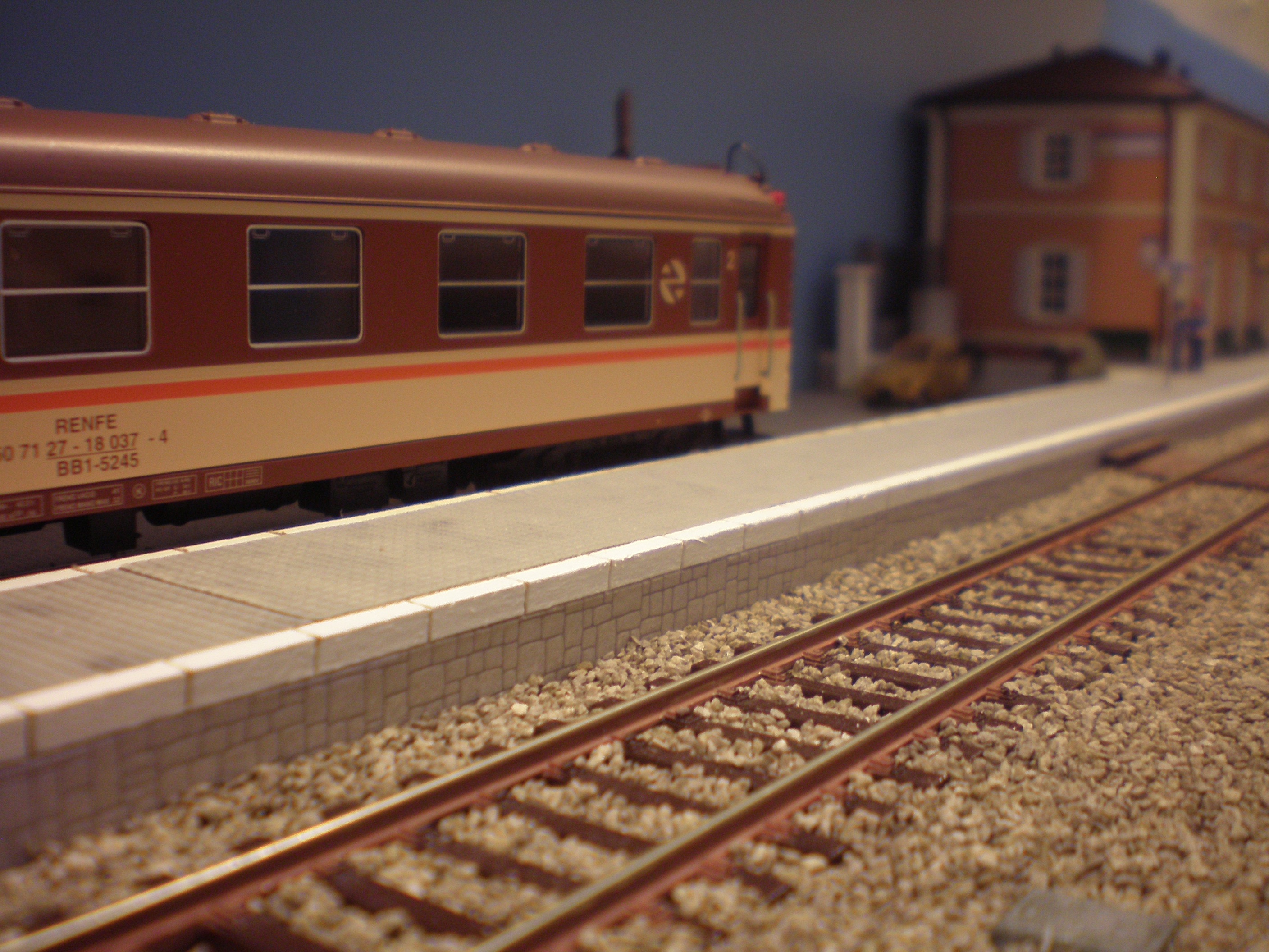

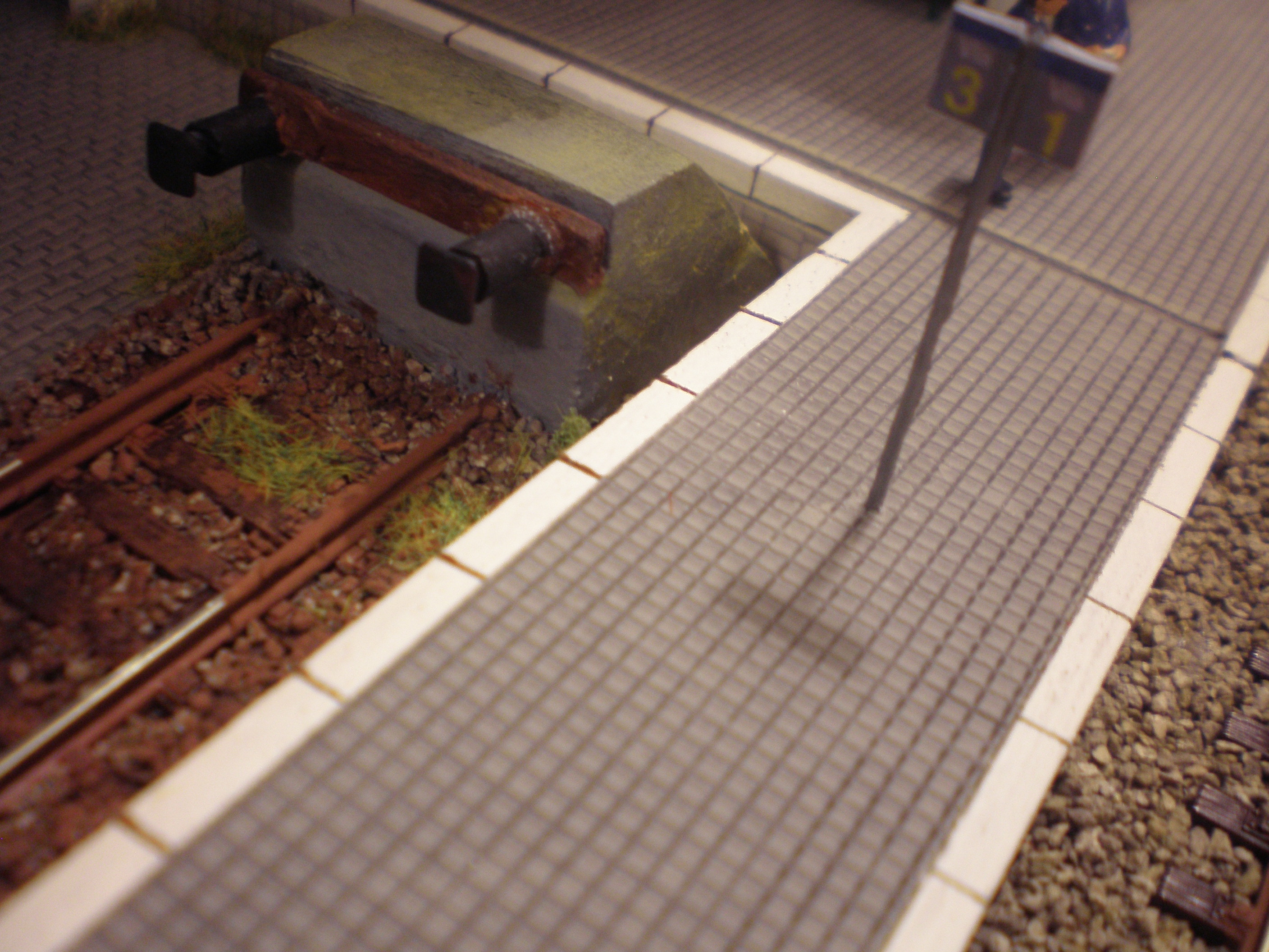

Me encanta esta maqueta! Una pregunta, como has hecho el bordillo de los andenes?
Nota 11 Oct 2013 16:34
Mensajes: 1448
Registrado: 15 Nov 2008 12:26
Perdona que no te haya respondido antes, llevaba mucho tiempo sin ver el hilo y ahora que tengo previsto colgar nuevas fotos, lo he recuperado.
El bordillo está hecho con listones de madera de 3x3 mm, a los que le he ido haciendo incisiones con un cuter cada 8 mm. Después de pintan de gris o blanco. Esta vez no los he envejecido porque quería dar la sensación de estar recién pintados, pero en la otra maqueta que tengo puedes verlos envejecidos.

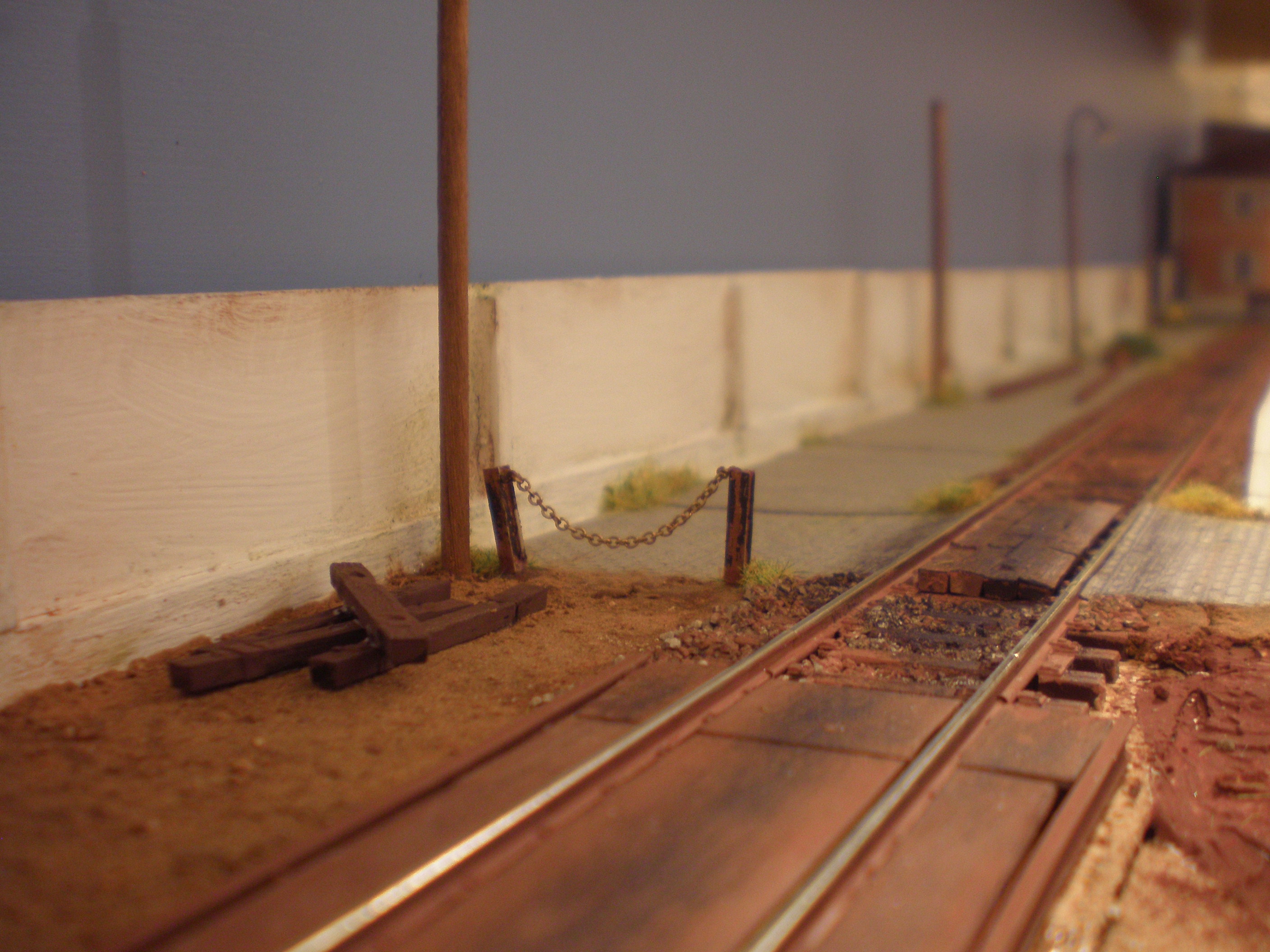

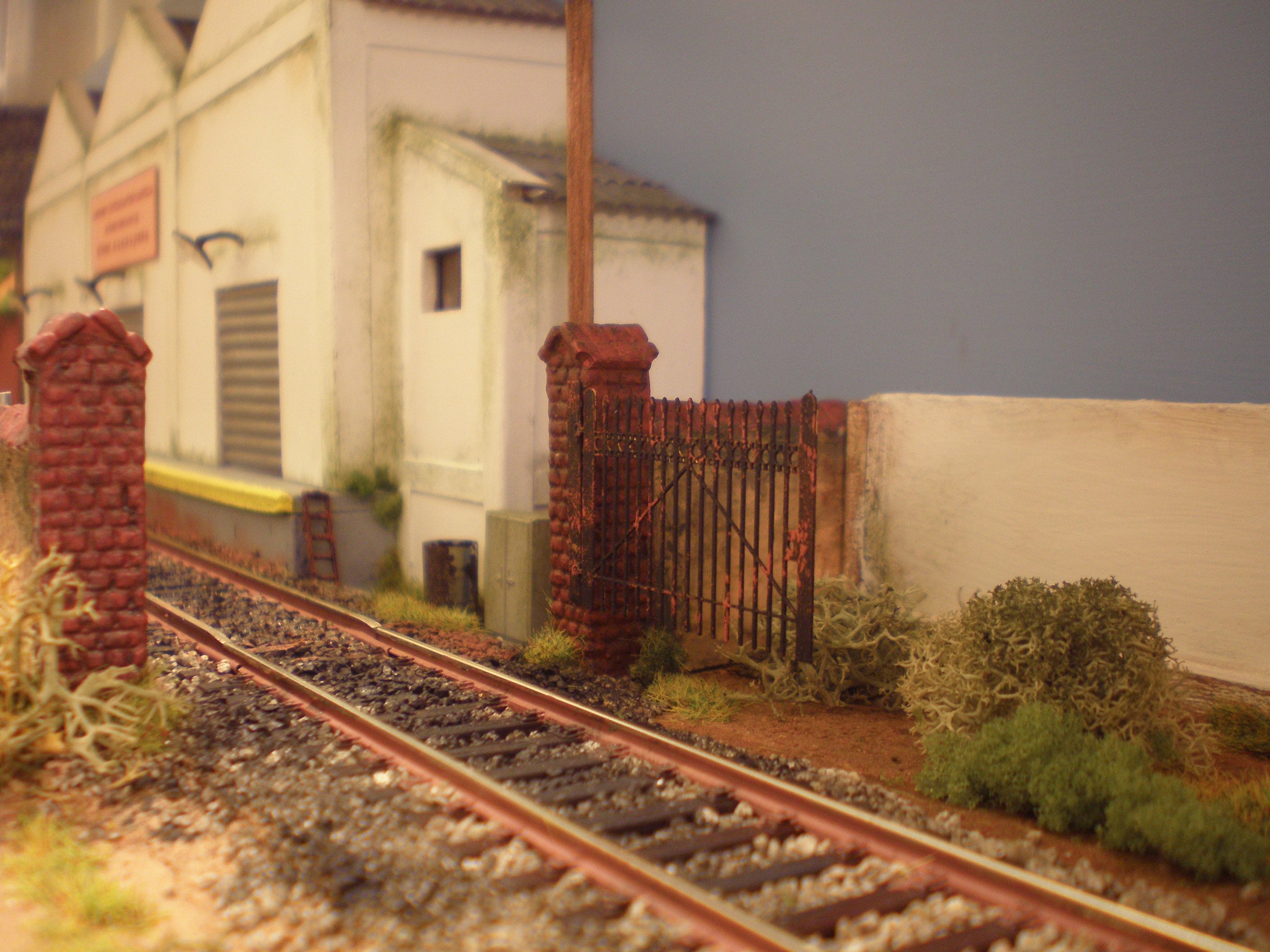

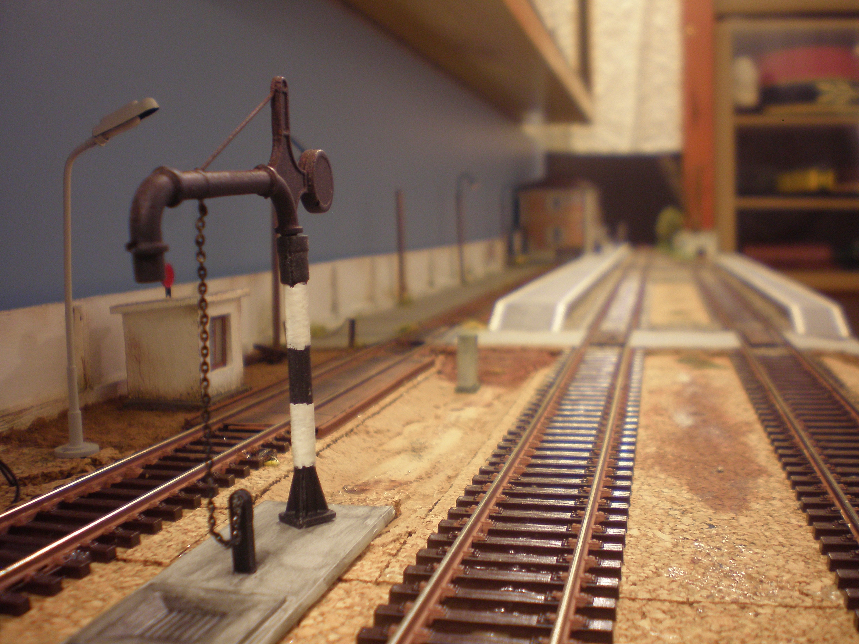

A lo largo del verano he ido rematando algunas partes de la maqueta. Os dejo las fotos a ver que os parece.
1º. Zona de apartadero industrial. Se han añadido bidones viejos y un armario eléctrico.

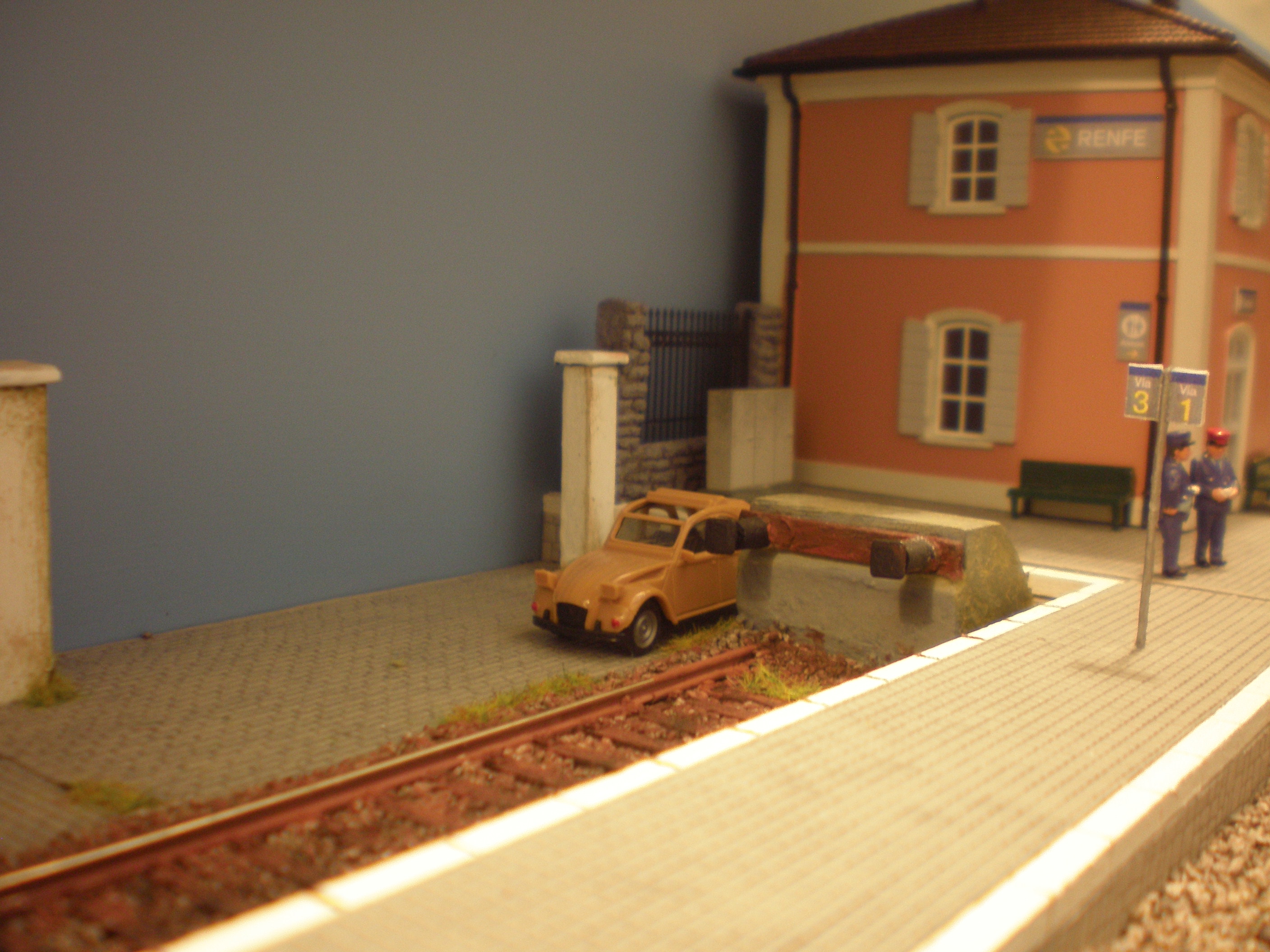

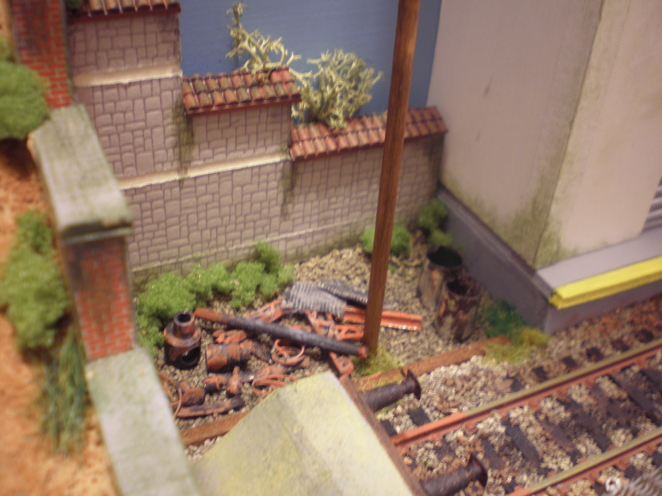

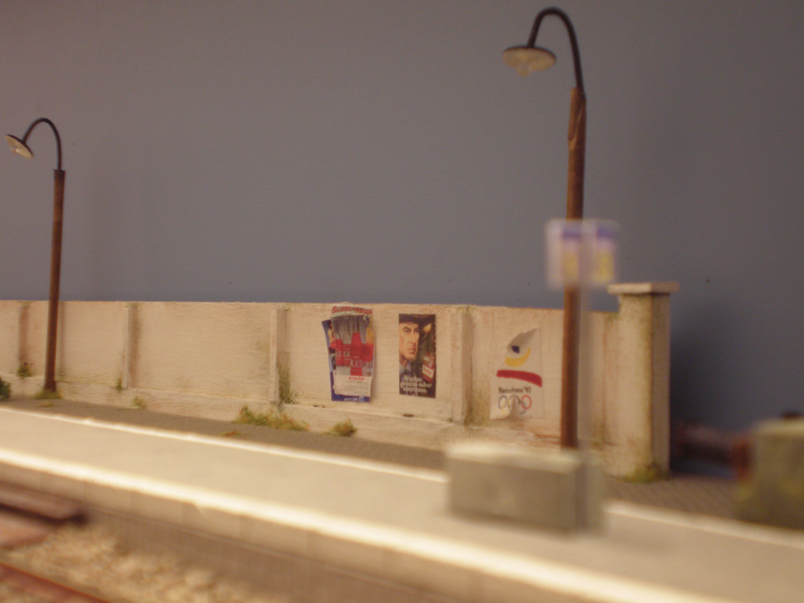

Nota 14 Oct 2013 20:22
Mensajes: 1448

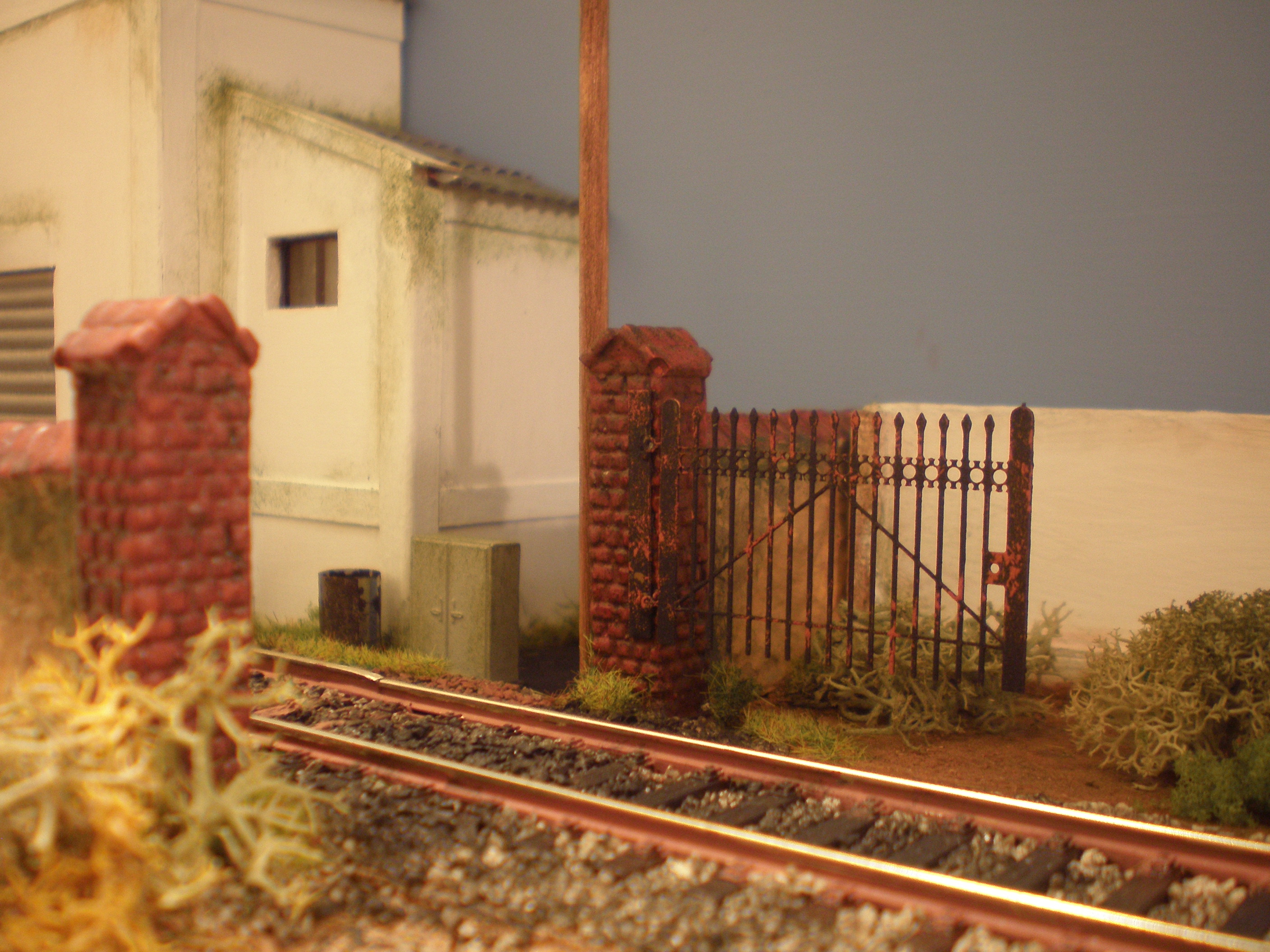

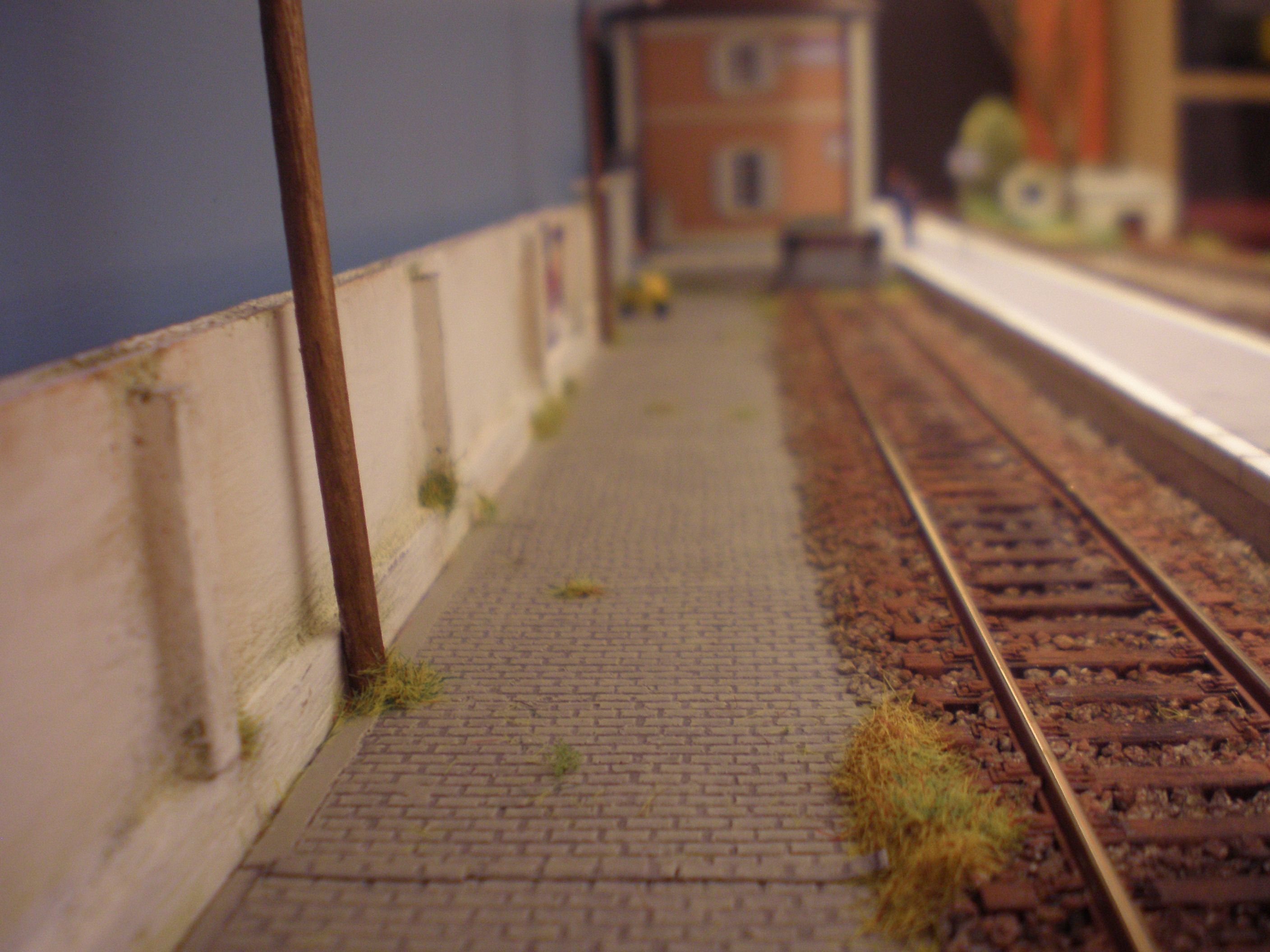

2º. Zona de la báscula y vía apartadero. Se puede observar el pavimento de adoquines en el callejón estrecho que queda entre la vía y el muro.
Última edición por JUANITO el 14 Oct 2013 20:27, editado 1 vez en total

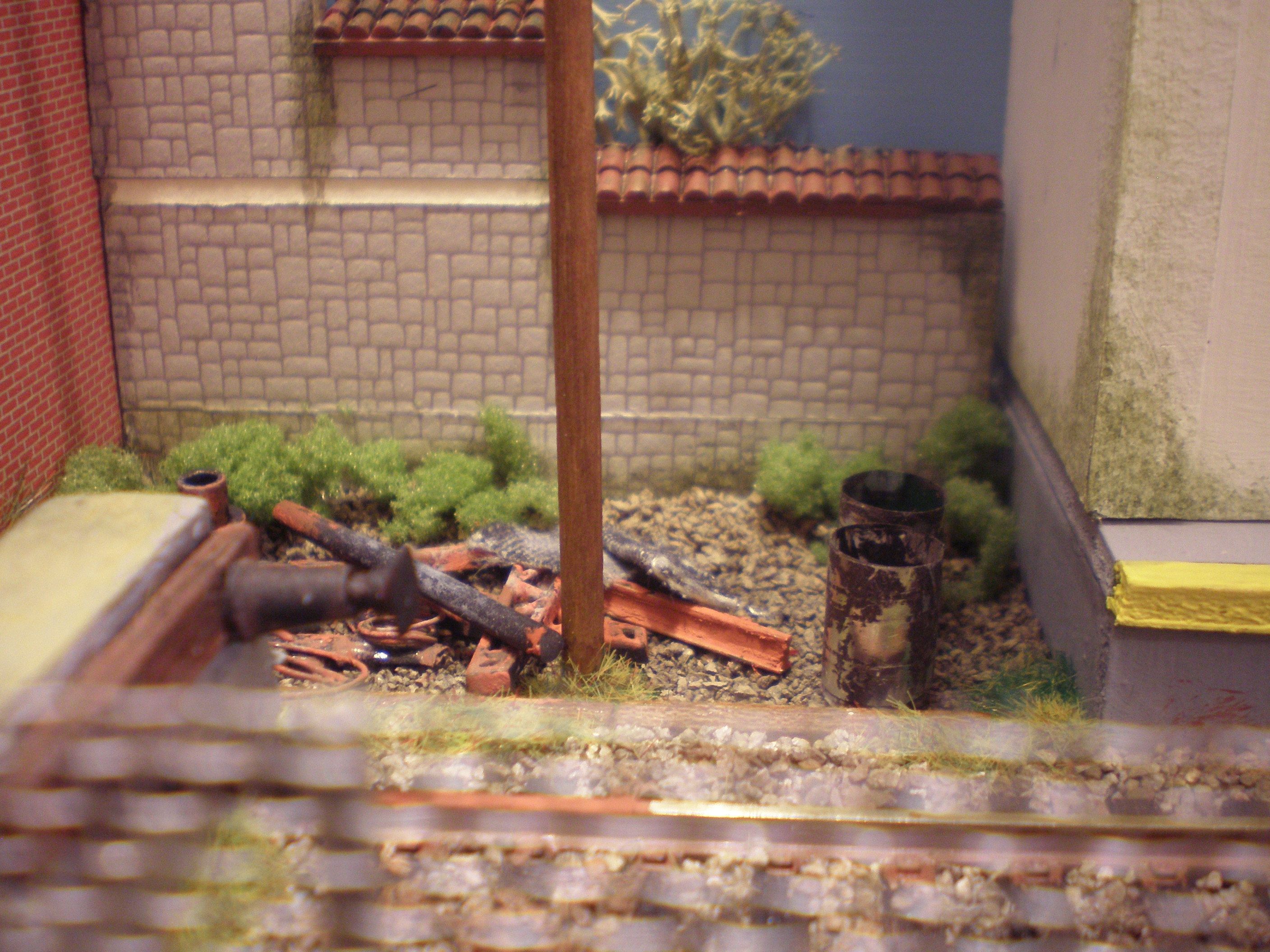

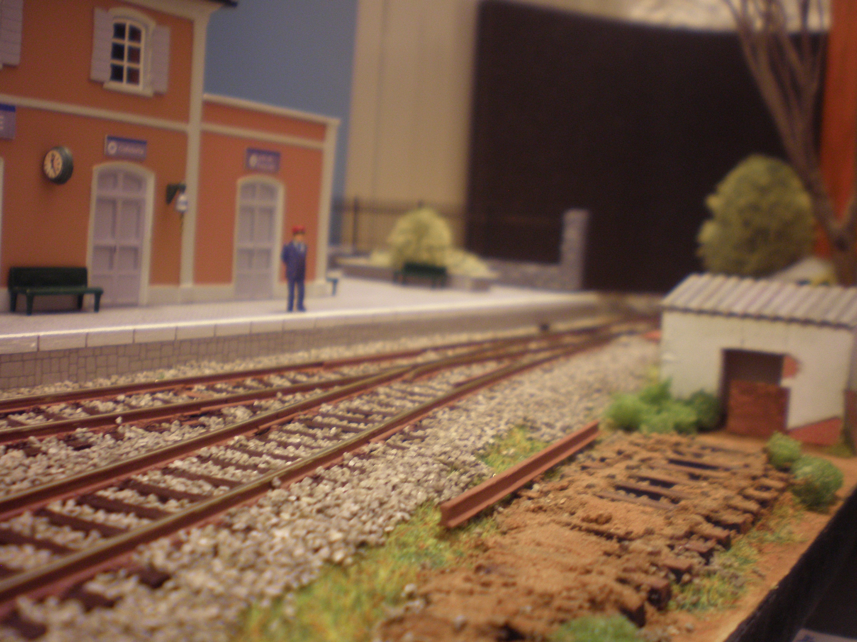

Nota 14 Oct 2013 20:25
Mensajes: 1448

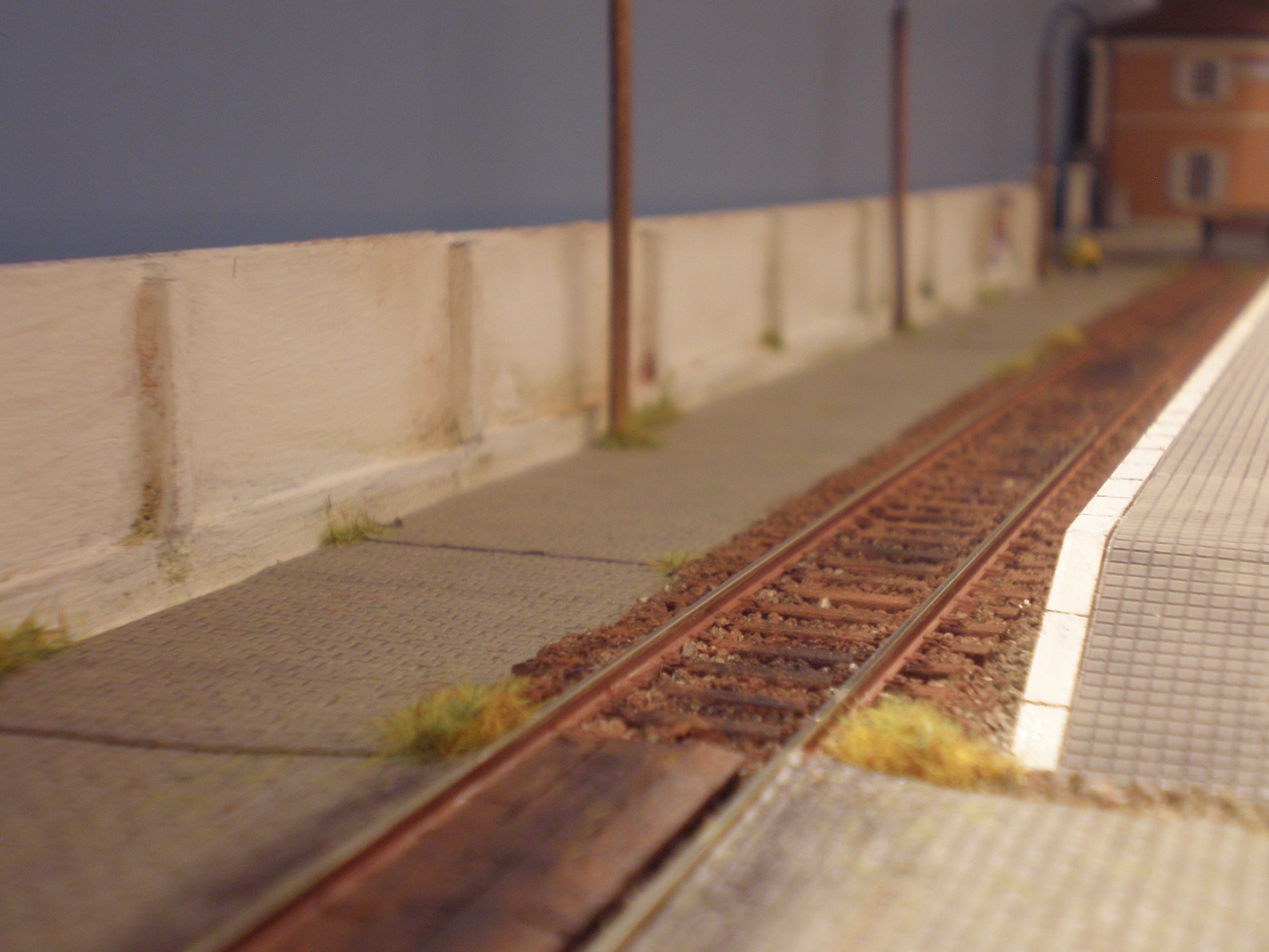

3º. Zona de la caseta de herramientas. Se puede apreciar los restos de una antigua vía semienterrada que ocupaba esa zona.

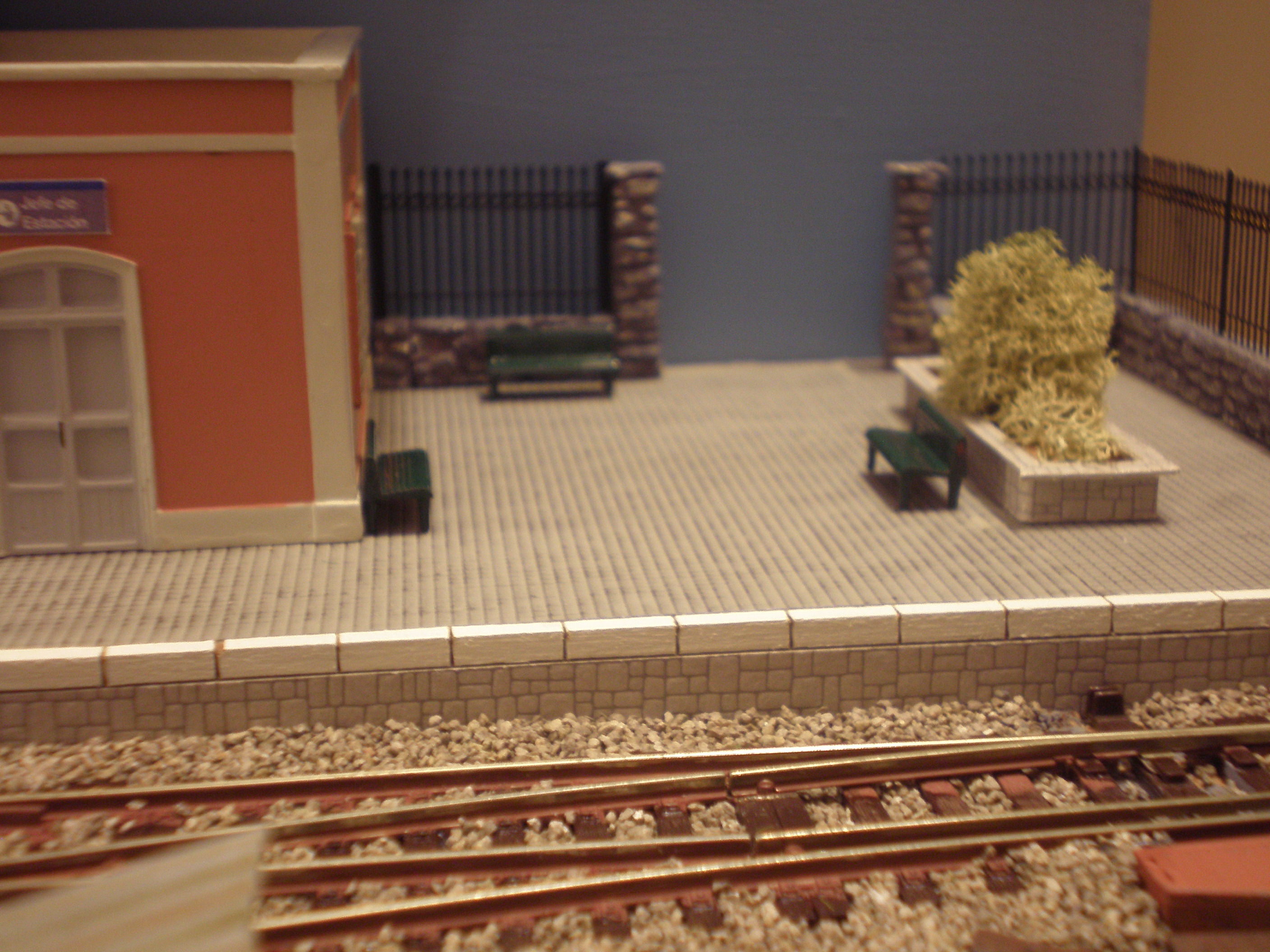

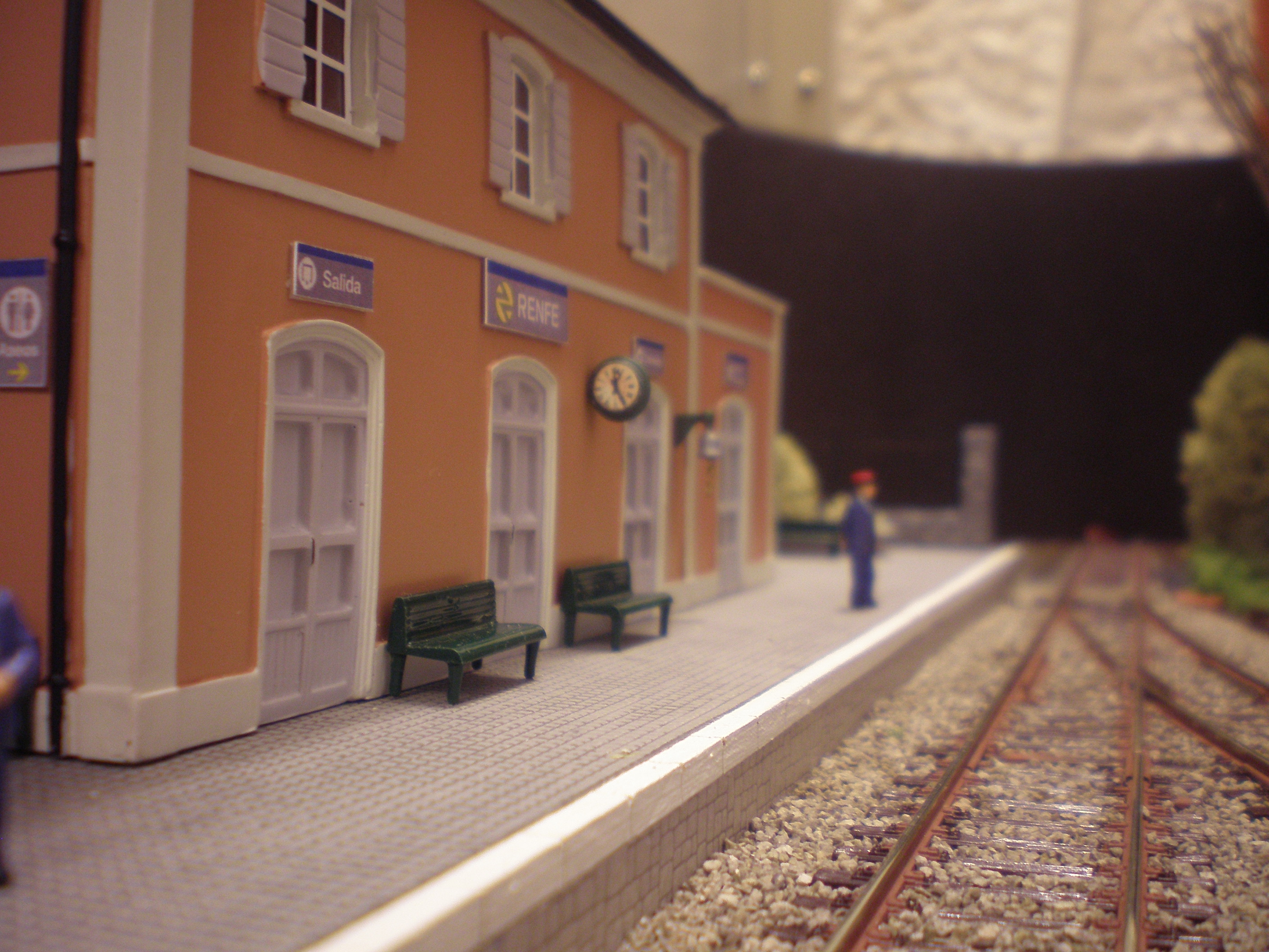

Nota 14 Oct 2013 20:31
Mensajes: 1448

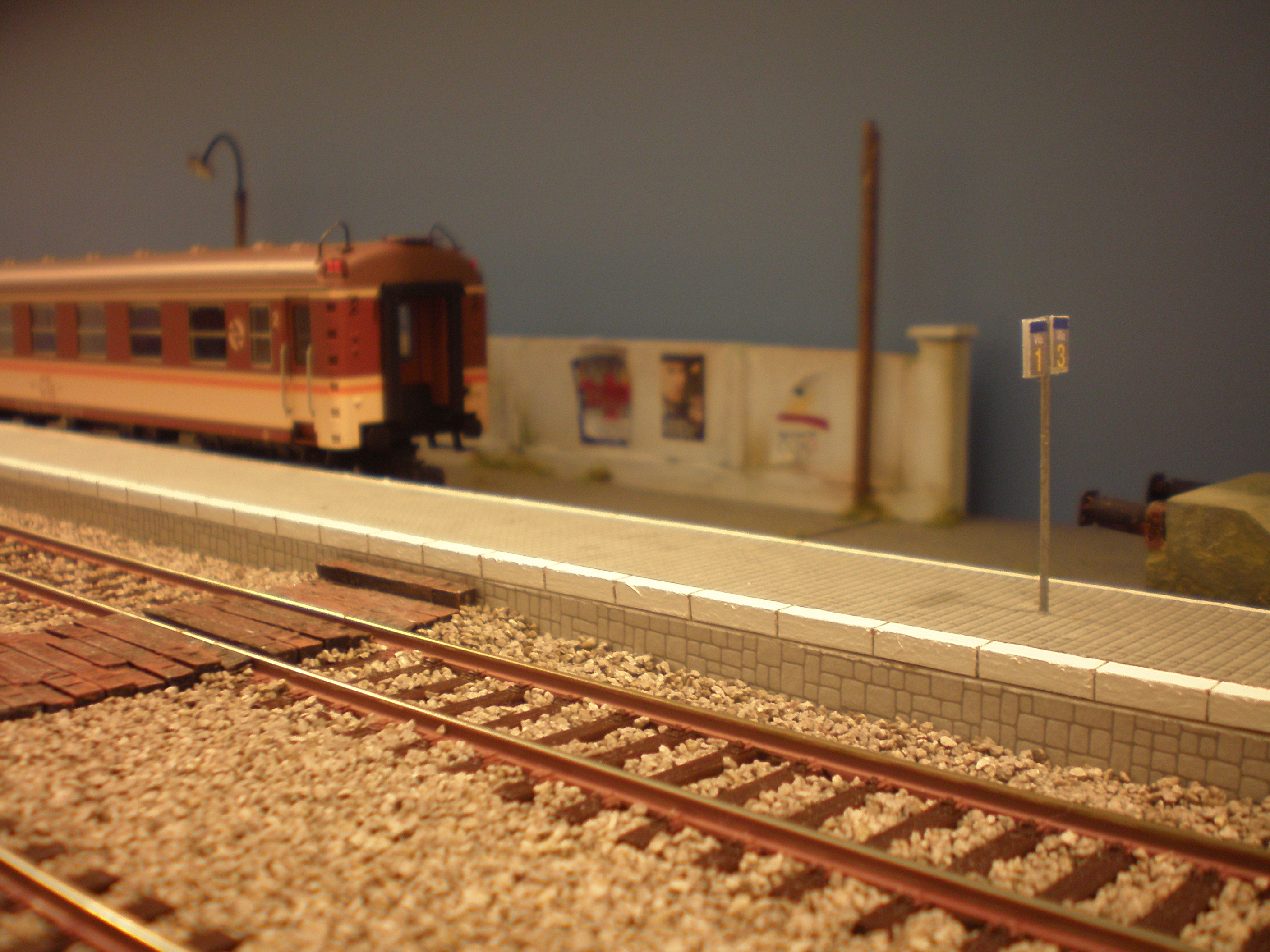

4º. Zona de andenes. Han mejorado mucho con la colocación de suelo de Redutex, que imita más las baldosas desgastadas.
Tratos negativos: Ninguno

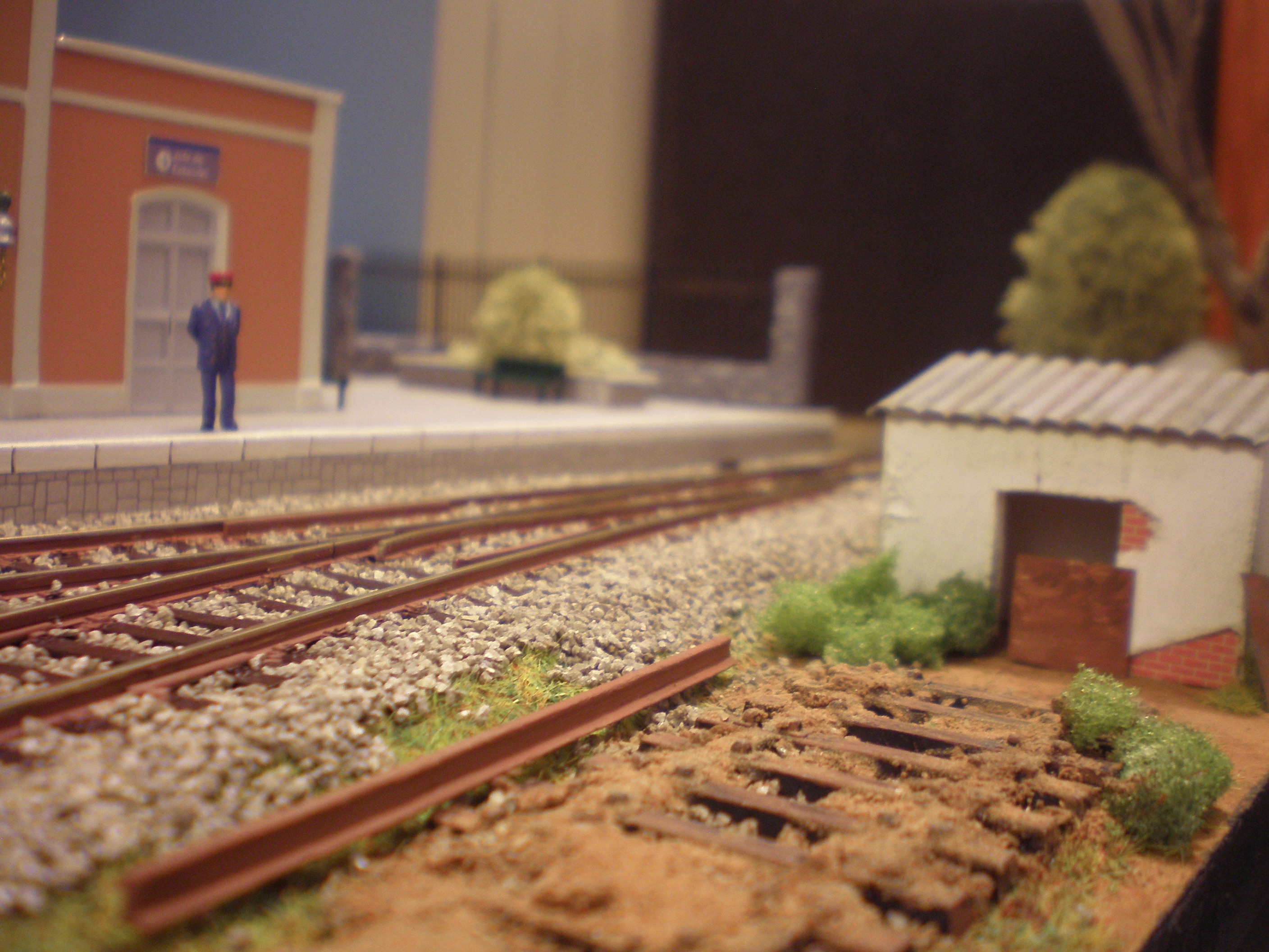

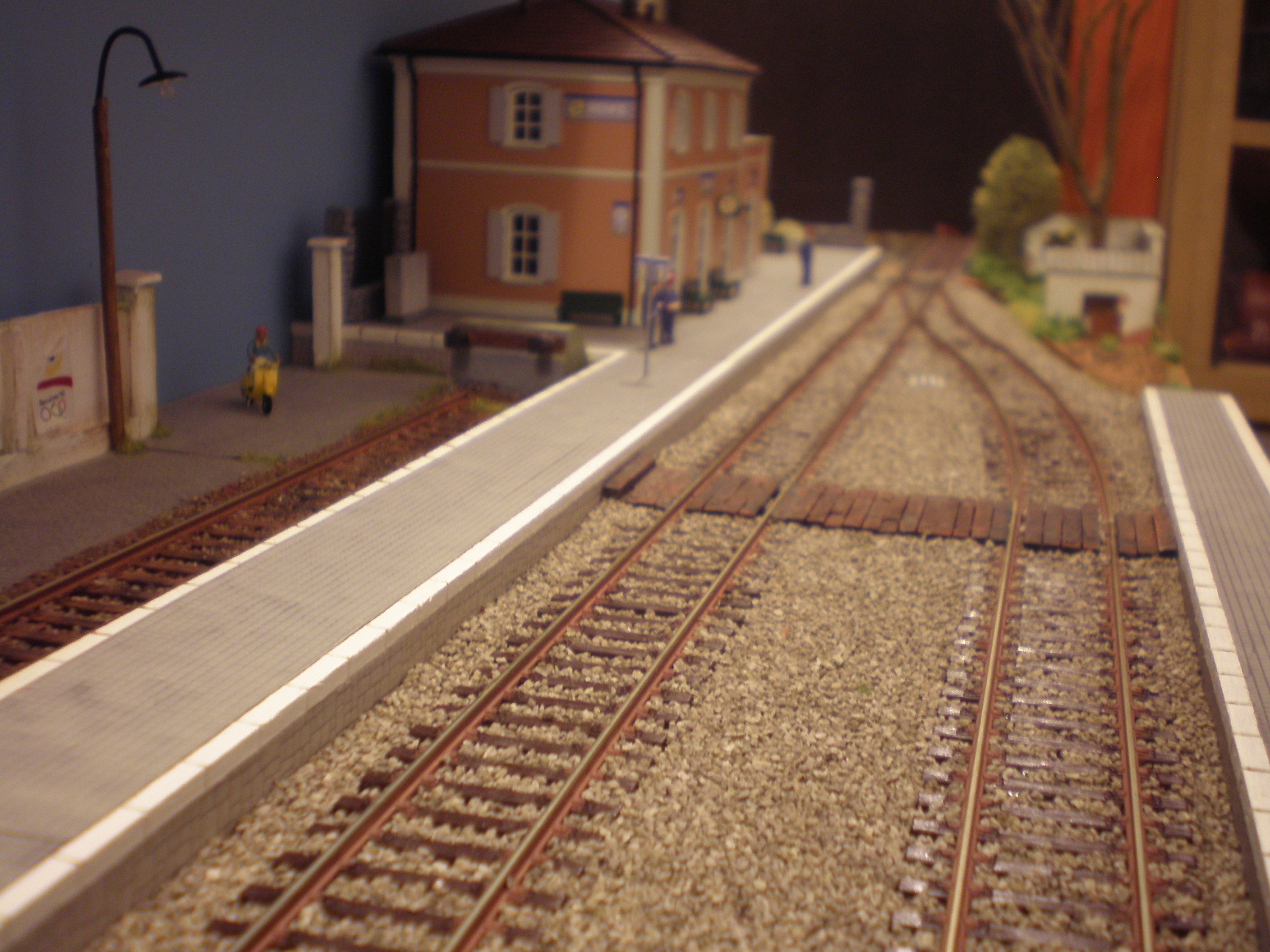

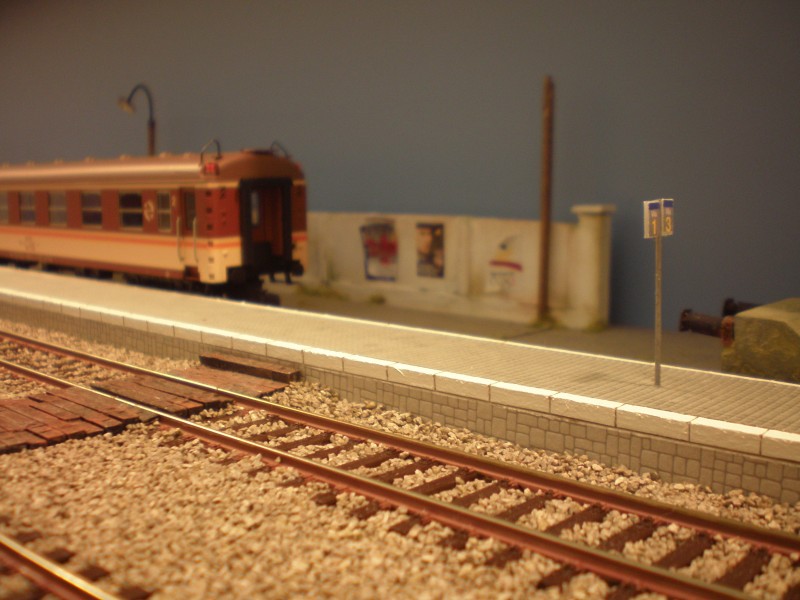

Nota 14 Oct 2013 20:37
Mensajes: 1448

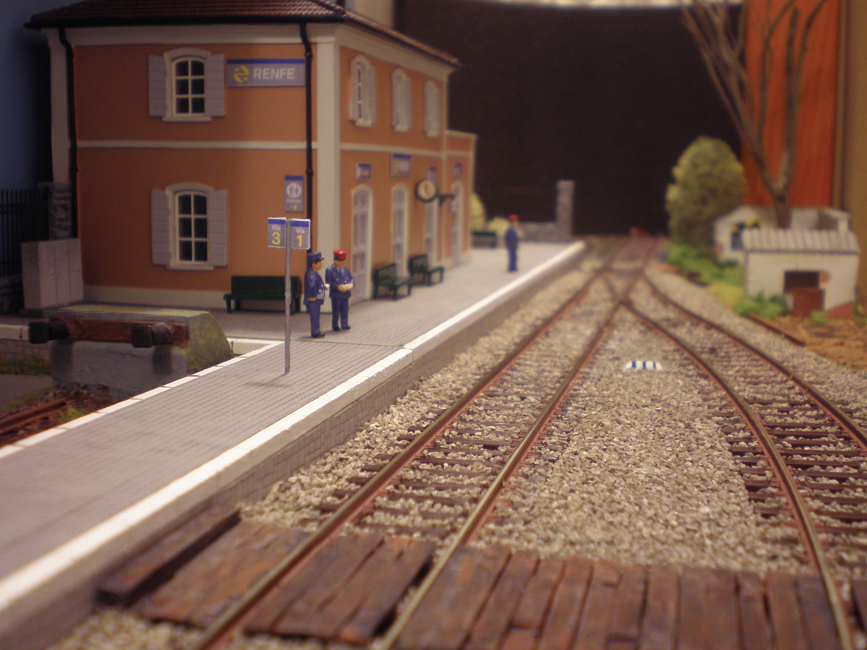

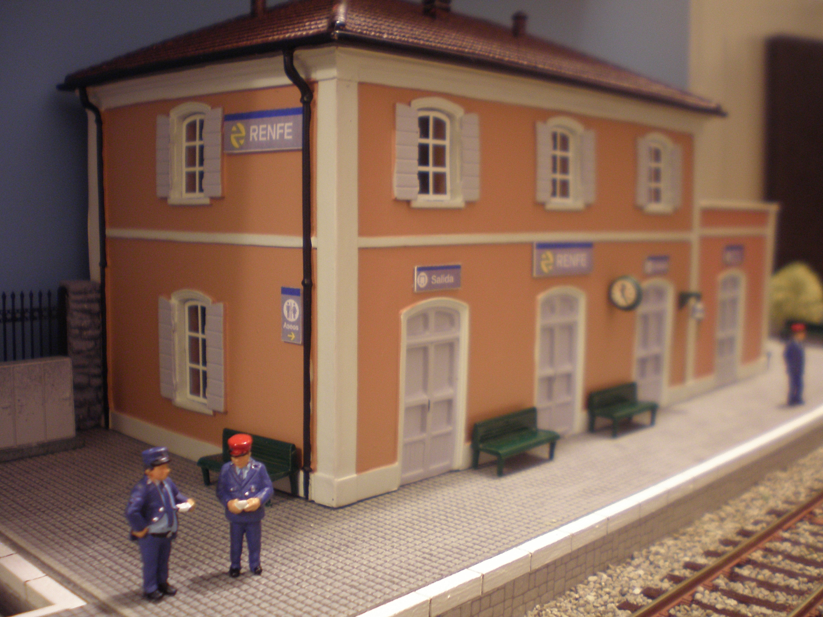

5º. Zona de la estación. Se han colocado bancos, reloj, campana, jardinera y vallado de piedra con verja de hierro. Por supuesto la cartelería de los 90.

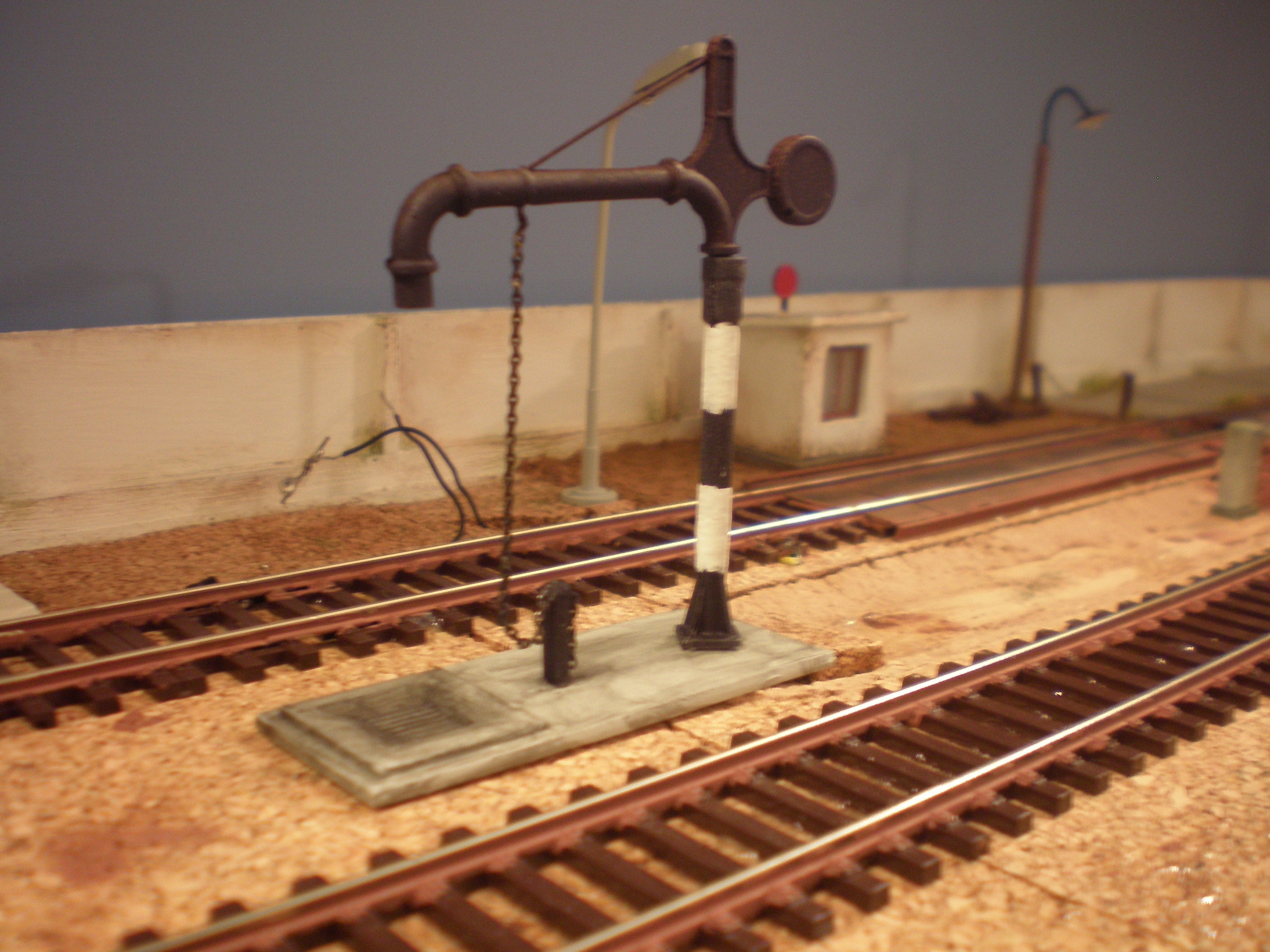

Nota 14 Oct 2013 20:38
Mensajes: 1448
Ahora estoy trabajando en la zona de la aguada.

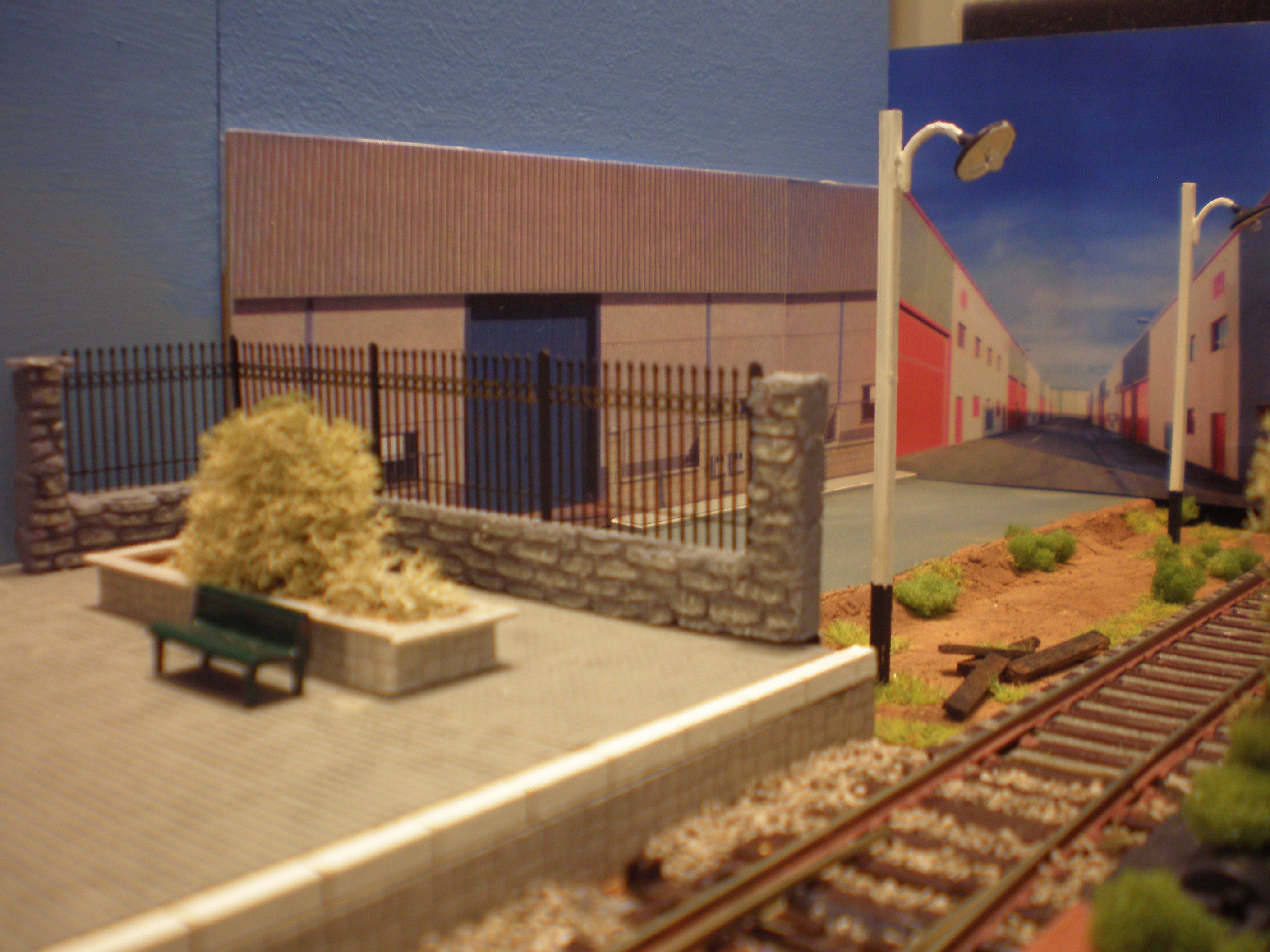

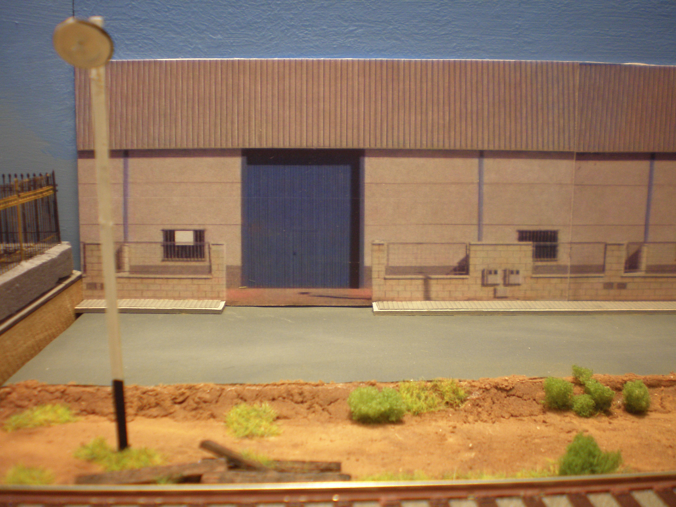

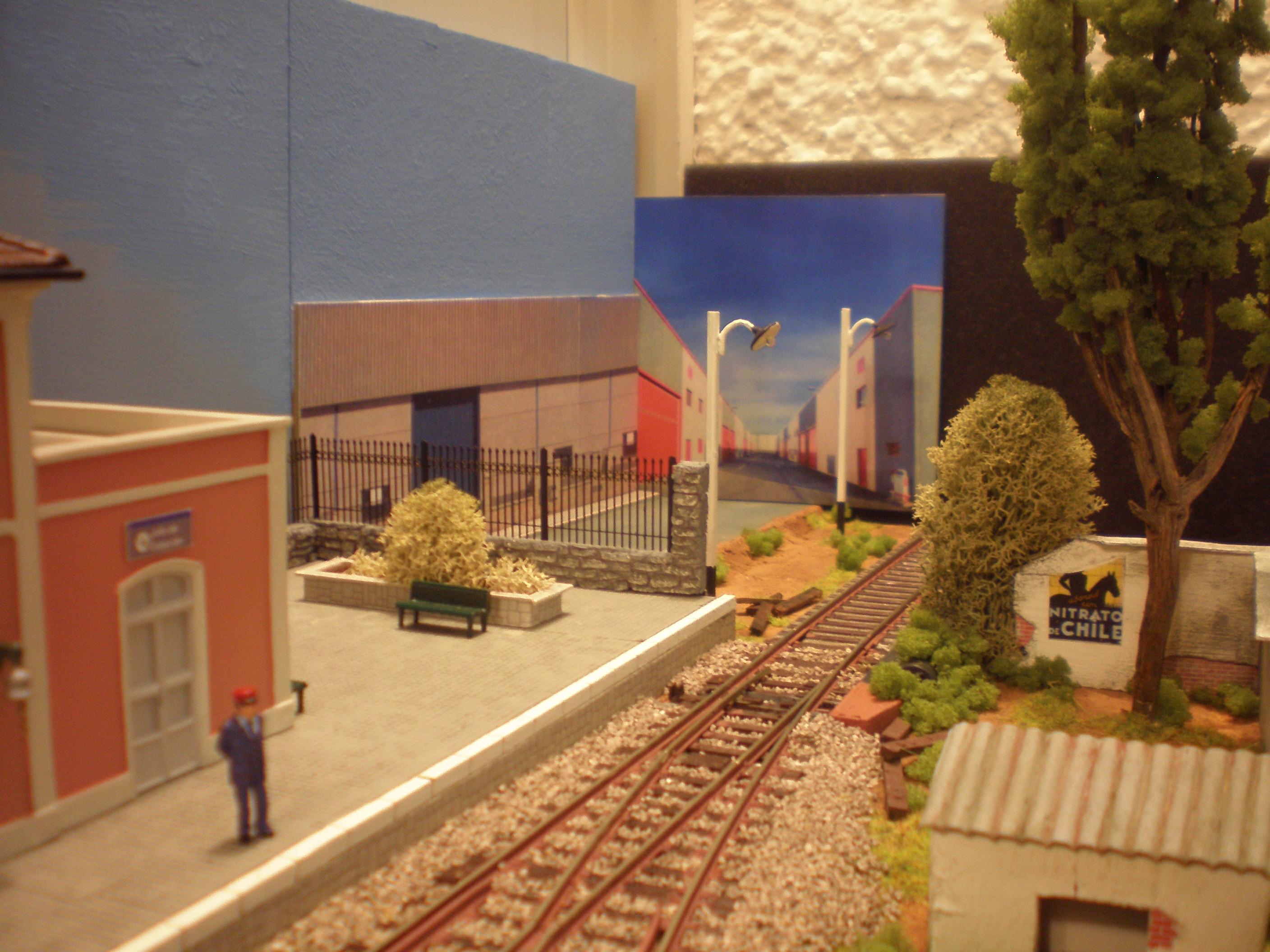

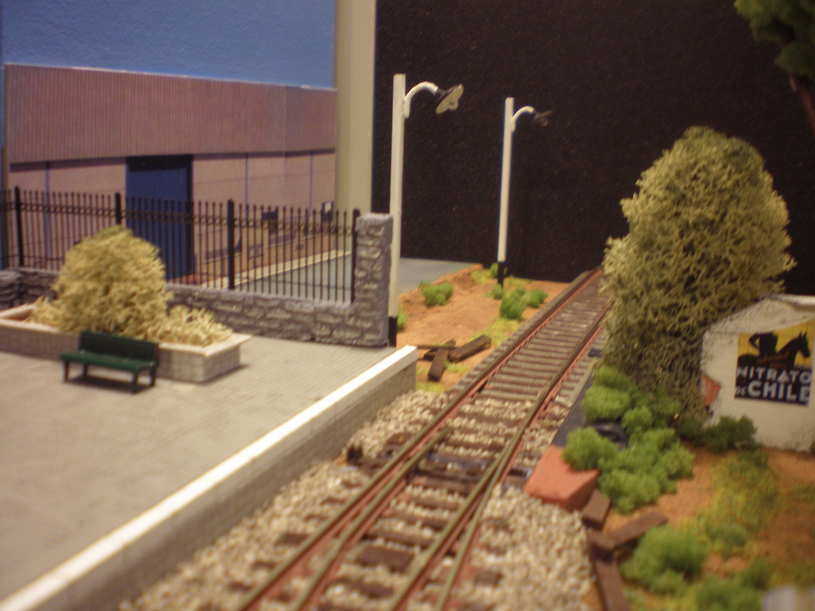

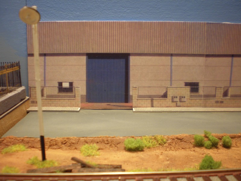

Voy a reactivar un poco este hilo con unas fotos que hice el pasado fin de semana.
Tenía un pequeño hueco en un extremo y pensé en rellenarlo con una mini zona industrial, combinando fotografía y modelismo, y ha quedado así.
Al menos ya no se ve el hueco vacío, a ver si os gusta.
Ojo la fotografía del fondo con cielo azul oscuro y en perspectiva, no se va a quedar, sólo está puesta de prueba.

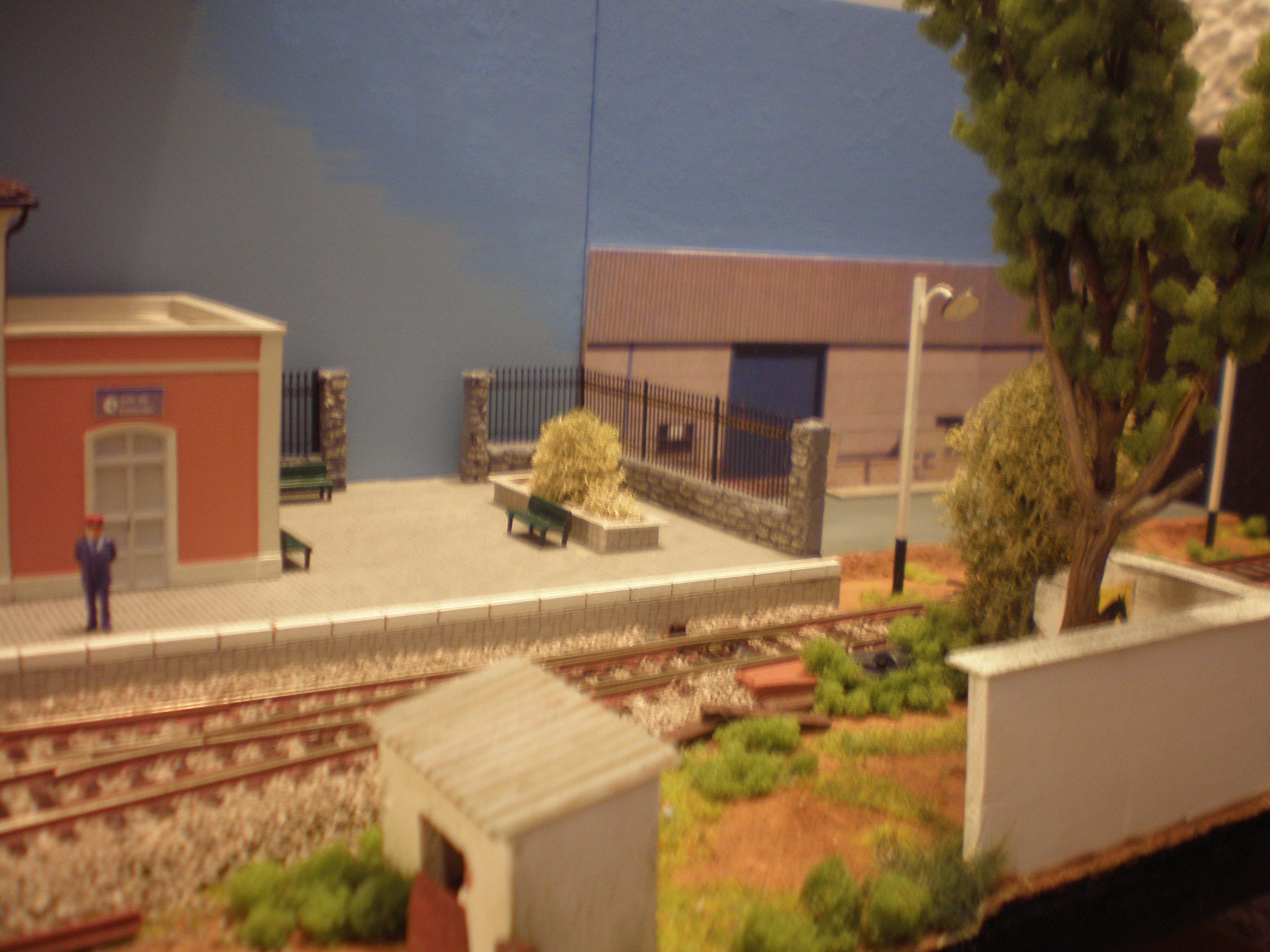

Nota 27 May 2014 22:13
Mensajes: 1448
Alguna foto más con un 5000 estrella aparcado en la vía 3.
Finalmente el árbol que no tenía follaje, lo he cubierto y queda mejor que con ramas secas y peladas.

Nota 29 May 2014 10:25
Mensajes: 84
Registrado: 16 Dic 2013 23:52
Felicidades y gracias por retomar el tema. En cuanto al tema de la nueva zona industrial, una idea sería: poner un muro del mismo estilo que el de la nave en fotografia, con su puerta de entrada, grande. Y así creamos un patio delante de la nave industrial y separamos el conjunto del resto de la calle del poligono. Y así disimulas la unión de la foto. Una vez puesto el muro con puerta, pones ademas un poquito de acera que haga angulo con la que ya está. Un par de farolas para ese patio, incluso un cubierto para unos dos o tres coches, de viguetas de hierro con chapa ondulada. Y ya puesto, :D , un poste de media tensión con su caseta pequeña de transformación , al lado de la valla de la estación.
Otra idea, :D , ¿es posible que el muro de la nave se haga en relieve?, se que es dificil pues si recortas, el mismo muro sacado de una copia, y pegas sobre un cartón, pues las imagenes de segundo plano entre los barrotes del muro también se ponen en relieve, pues recortar entre barrotes es dificil.
hagas los que hagas, nos gusta. Un saludo.
