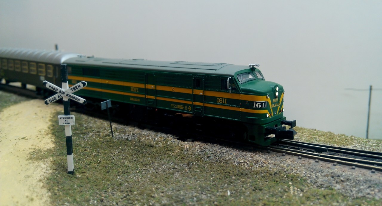

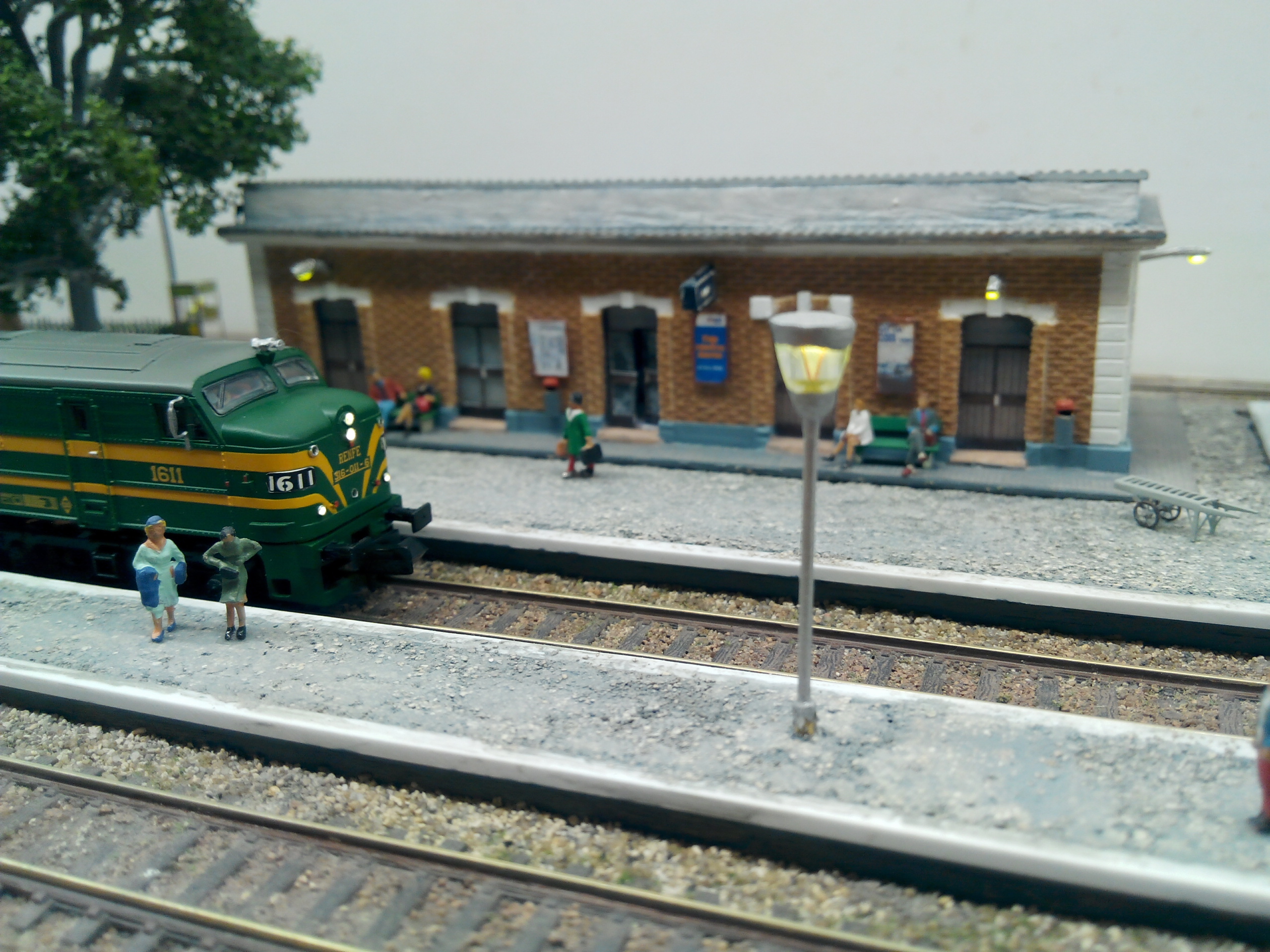

Hola Ruben, permiteme unas preguntas a modo de tutorial, para los eneros, pues casi todo es Ho:
1) En la foto veo que utilizas un color gamuza en la base, ¿lo mezclas con la masa, que masa usas?.
Pero también veo que luego el terreno al poner el verde se aclara la base, ¿la aclaras con algo , pones algo mas o es un efecto óptico?.
2) En esta foto ¿como haces los caminos?. Tenia pensado hacerlos con arenas de distintos tonos, pero creo que la arena solo con pegamento liquido va quedar muy granulada para escala n. Algunos de los maestros, dicen que los hacen como masilla aneste y luego pintan, o pasan pasteles o pigmentos.
3) Y ¿el terreno detras de los aseos?, parece que lleva la base, tierra o arena (pues se ve grano ) y despues el verde.
4) Si pones arena o tierra antes del verde. ¿lo haces siempre o solo en zonas aisladas? En la primera foto parece que no hay tierra en todas las zonas verdes.
5) ¿Que turf usas, el fine turf, Blended turf , o coarse turf.?.
Perdona el tostón. Pero me gusta tu estilo. Los videos americanos solo usan la base y los turf. Una opción puede ser poner turf color tierra en vez de arena. Pero veo mas realista tu estilo.

Disculpa, hacía tiempo que no entraba en el foro. Te contesto:
1) La base la suelo hacer de la siguiente manera (cuando hay relieve): una malla colocada sobre soportes de madera, luego voy poniendo trozos de papel de periódico mojados en mezcla muy acuosa de cola blanca. Cuando seca moldeo el relieve si quiero cambiar algo con plastilina de la que seca al aire y para hacer rocas uso yeso moldeado con una paleta, cutter, la mano o lo que me parece según lo que quiero conseguir. Luego lo suelo pintar todo con color tierra (ese que aperece en la foto en primer plano) aunque suelen restos de mezclas y así el color nunca es el mismo. El terreno son flocados de dos o tres tonos mezclados al gusto, luego espolvoreo un poco de arenilla muy fina, sobretodo cerca de la vía para que parezcan restos de balasto o zonas con calvas en el verde.
2) Yo he usado la arenilla más fina de aneste, tono gris, la he lijado (bastante) y luego con pinturas grises y marrones muy diluidas las hecho por encima y vuelvo a lijar un poco (cuando está más o menos seco) y así varias veces hasta conseguir el efecto deseado. Esto para lo que yo quería que parecieran carreteras secundarias :-) Para los caminos de tierra, están pintados sobre una base de yeso muy fino e igual llevan un poquito de gravilla para simular pequeñas piedras del camino, no recuerdo.
3) La arena y el verde, a veces echo primero verde y otras primero arena. Creo que como mejor salía era primero verde y luego espolvorear arena (cuando digo arena en todos los casos me refiero a la gravilla más fina de aneste).
4) Ya, eso lo tengo que arreglar. Me parece demasiado verde, sobretodo al natural. En las fotos con el desenfoque igual no se nota tanto.
5) He utilizado woodland scenics y algo de noch también.
Me alegro de que preguntes, así ya tengo un pequeño tutorial para mí, que la próxima vez ya ni me acuerdo de cómo lo hice :-)
Rubén.

Muchas gracias Ruben, muy buena explicación. La verdad es que queda mas realista cuando ponemos junto al turf (verde), algo de arenilla. Me imagino que te refieres a la arena de Aneste, pues también tienen grava.
En una web que he visto de unos chicos de aragón, mezclaban el turf con arena rojiza y cremita o amarillos claros.
Creo que así se consigue romper algo la monotonía. Hombre si la pintura base o la base llevan algo de arena en relieve puede que quede bien solo con el turf. Pero corremos el peligro de que quede muy tapado el efecto relieve.
Lo dicho fantastico. Gracias. hasta pronto. Diego.

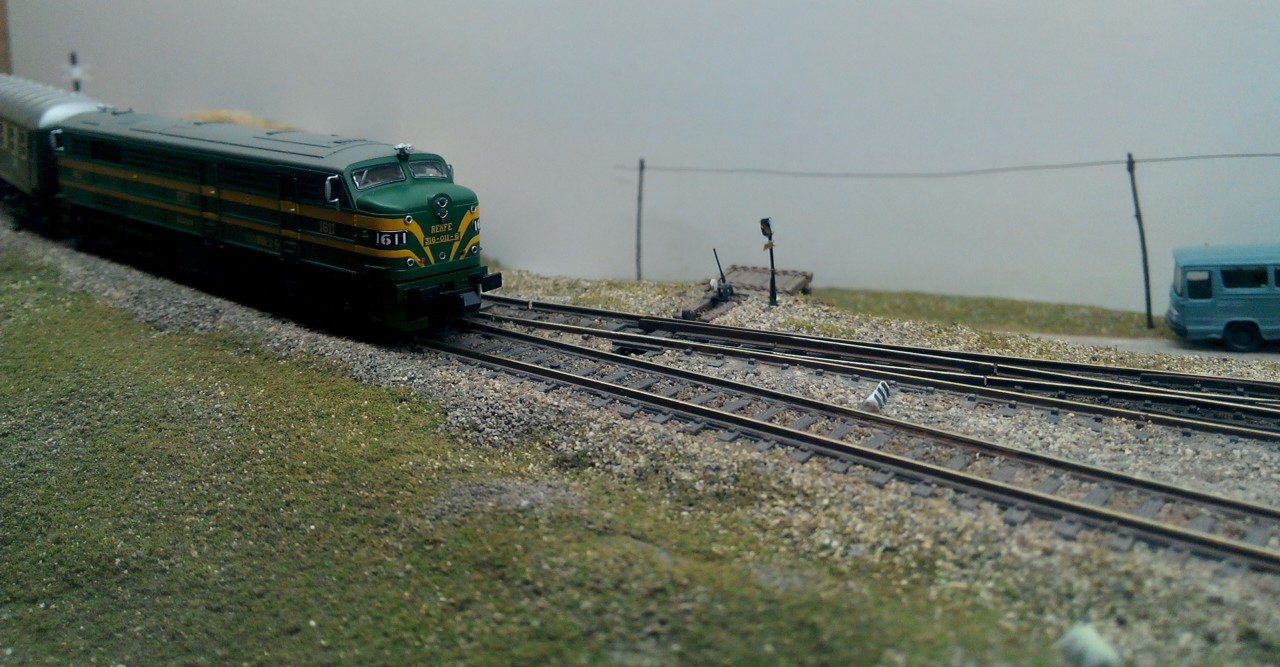

La verdad es que es una de las máquinas más bonitas. Yo la veo bastante conseguida en N.

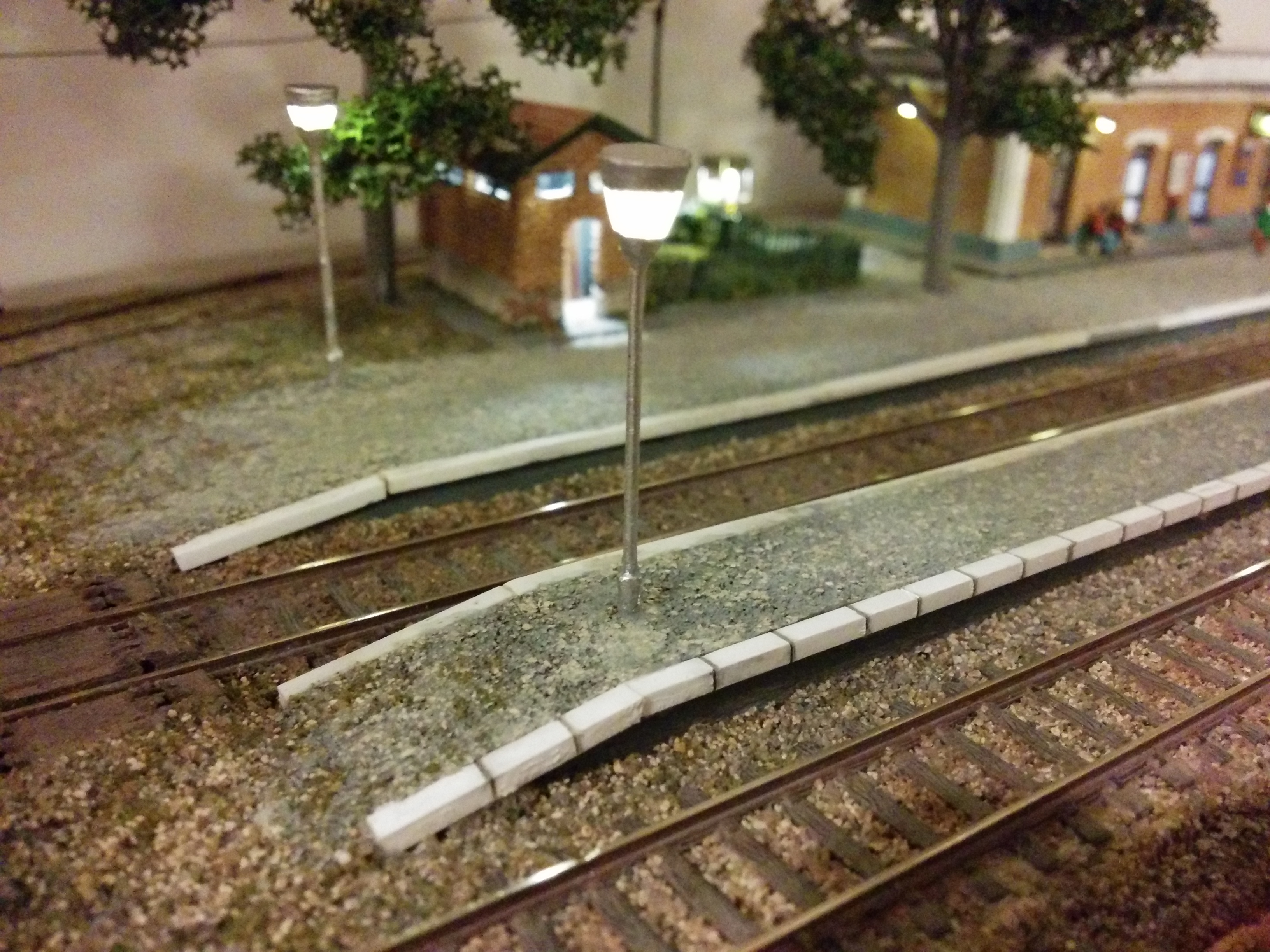

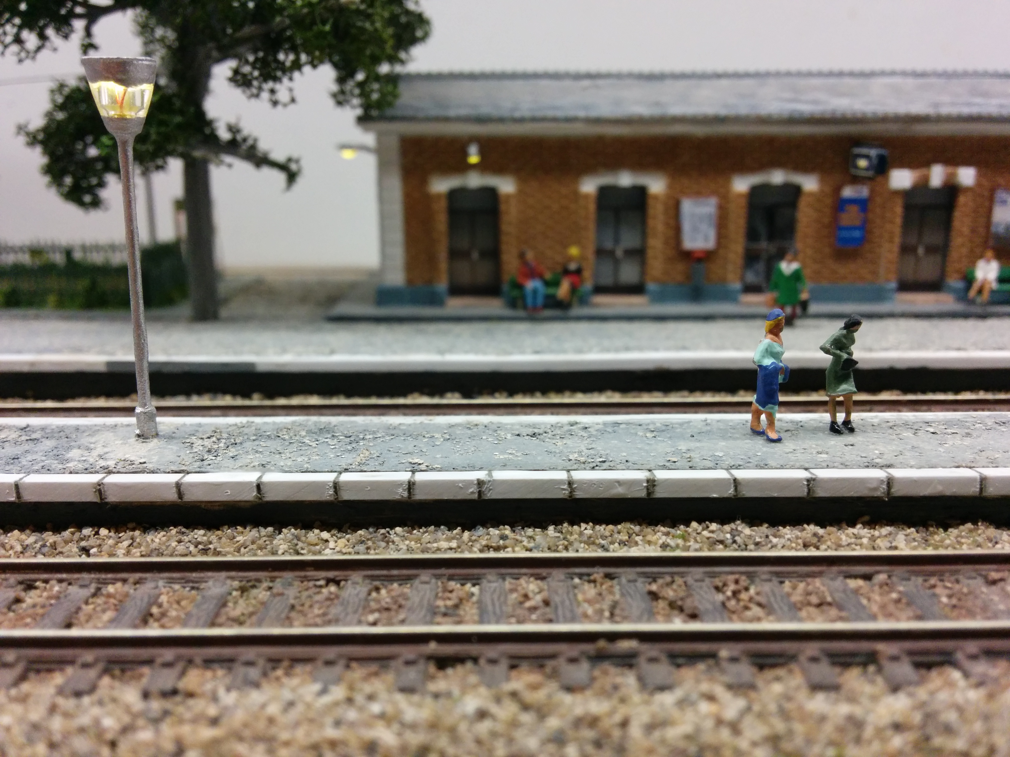

Estoy rehabilitando un poco los bordillos de los andenes, que no me convencían tan lisos...
