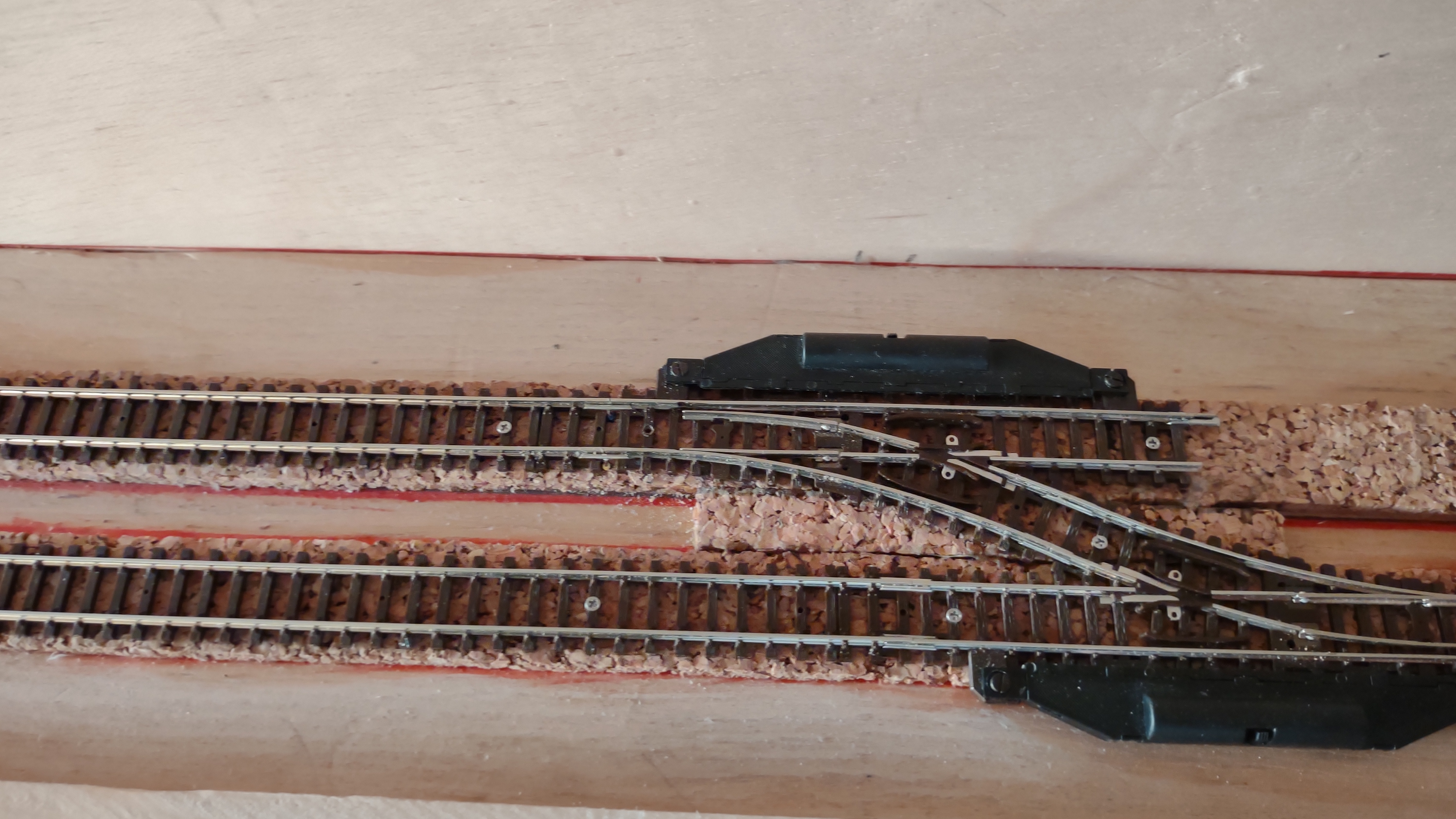

Nota 31 Dic 2020 18:29
Mensajes: 40
Ubicación: Sevilla
Registrado: 20 Mar 2020 07:23
gon escribió:
Entiendo que es para sujetar las vías. ¿vas a poner arandelas?
Te agradezco si pones una foto de como queda,
un saludo
Como puedes ver los tornillos son perfectos para la escala N
Espero que, por muy malo que sea el próximo año 2021, sea para todos mejor que el 2020 (ventevente NO vetevete) :D
Un Saludo para tod@s
Juan y su escala N
Nota 02 Ene 2021 22:47
gon
Mensajes: 686
Registrado: 16 Jul 2008 06:14
Gracias, pensaba que los habías puesto entre las traviesas y no en la traviesa como lo has hecho. Si que son pequeños los tornillos
un saludo

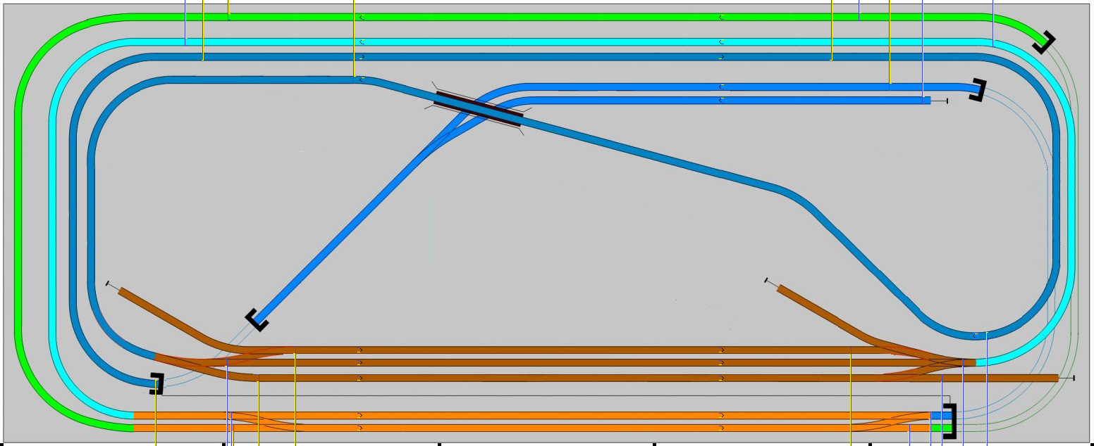

Hola a todos;
Haciendo pruebas de rodaduras, observé que algunos trenes daban tirones y siguiendo la ayuda de algún foro, he instalador una línea de alimentación perimetral, desde donde alimento la línea cada metro y medio aproximadamente.
Subo el esquema
Al ser perimetral si aparecen nuevos tirones por caída de tensión, podré añadir nuevas conexiones.
Juan y su escala N

Antes de todo disculparme por explicarme tan mal.
Mi maqueta es analógica escala N con unos 30 metros de vías aproximadamente.
Con el par de eclipsas cableadas que trae el kit se me paraban las máquinas antes de llegar a la mitad del circuito.
Pregunte aquí y me recomendaron alimentar las vías cada 1,5 a 2 metros, y lo hice literalmente, un cable de dos hilos que conectaba las eclipsas.
Todo funcionaba pero Dios si acabo de empezar y ya tengo una maraña de cables, y entonces se me ocurrió poner una sola línea de dos hilos, por el contorno de la maqueta y alimentada por el mando; y a esa línea, le he conectado las eclipsas con cables lo mas corto posibles, tal como se puede apreciar en el esquema anterior.
