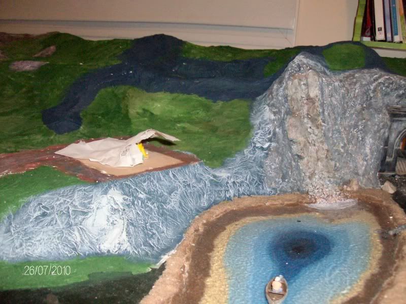

tengo miedo a que me quede con "muchos manchones blancos"
también tengo miedo a que ponga demasiados colores en la piedra y no quede muy real... a proposito, es papel higiénico la piedra.
La cascada, queda más real con esa tonalidad a su criterio?

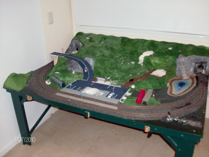

Status: domingo 18 de julio
Hoy, y ayer un poco, me dediqué a la maqueta.
Durante el transcurso de la semana pasada encontré en railwaymania un artículo sobre el uso del aguaplast para bases de puentes y la verdad me gustó la idea, por lo que decidí implementarlo en mi "pseudo-puente" (porque está cortado al medio).
Así que compré aguaplast y le dí dos manos para poder asemejar luego la sillería y también los contrafuertes. Está fresco todavía, vamos a ver que resulta

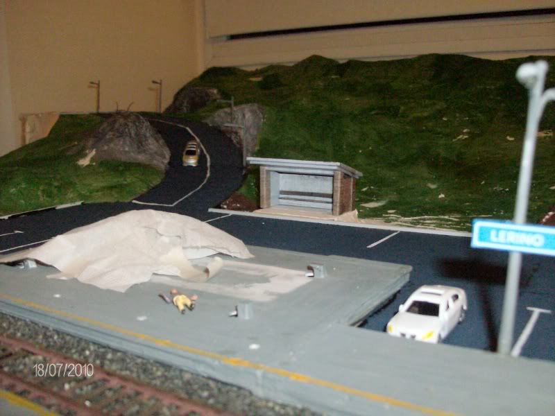

También decidí encarar el tema de las líneas del asfalto y probé con el marcador blanco que tenía pero no me gustó como quedó. Así que recurrí al truco del amigo nen de usar cinta de matricero o de enmascarar y pintura. Con la recta no hubo problema, y con la curva tomé el radio así me quedaba centrada. El tema es que quise hacer la linea punteada pero no me salieron todas las líneas del mismo largo y el resultado visual era feo (algunas cortas, y otras muy largas), por lo que me decidí a pintar todo de linea entera y a posteriori (si me da la gana) pondré pedazos del mismo tamaño de cinta de papel y pintaré por encima.
Ah, sobre el color del pavimento lo tuve que re-pintar. Sucedió que quise hacerle algún efecto de desgaste a la calzada y me quedó ESPANTOSO. Así que pinté nuevamente toda la calzada con un color un poco más claro. También pinté las líneas de aparcamiento
También le agregué una parada de autobús que tenía hecha en papel y me pareció que podía agregar valor. Así que le construí la base y la presenté.
Por último, el camino a la casa de la montaña lo hice de aguaplast y lo pinté con acrílico marrón. Todavía no está terminado
Así está el proyecto a hoy... que os parece?

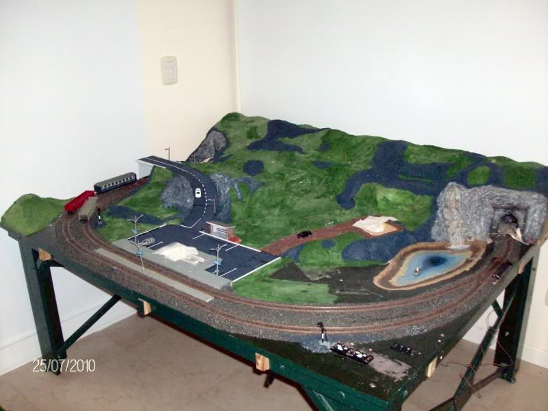

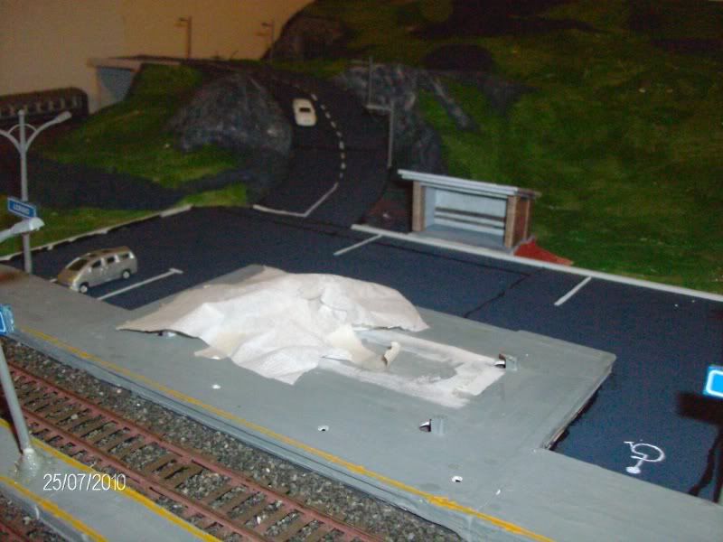

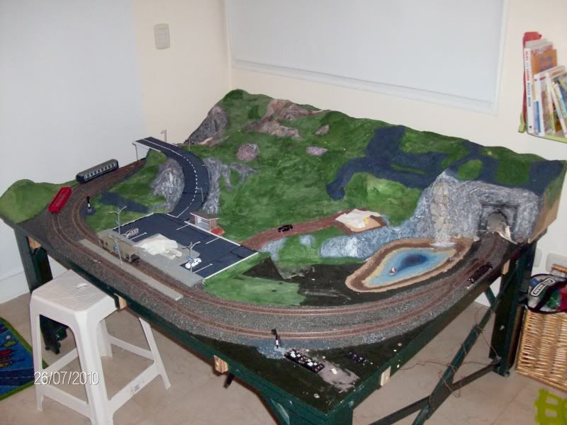

Status: domingo 25 de julio
Hoy solamente le dediqué una horita al proyecto pero me enfoqué en pulir algunos detalles
* Dedicado al amigo nen por su modelo :D, pinté la señal de lisiado
* Le pinté las líneas punteadas a la raya divisoria en la carretera
* Pinté de gris algunas zonas en las que no va a crecer el pasto y donde se va a notar la roca (aún no tiene pincel seco esas zonas)
* Terminé de darle otra mano de color y efectos al camino de tierra
Aquí una vista general

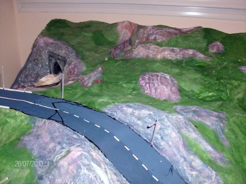

Status: lunes 26 de julio
Aprovechando que hoy regresé temprano del trabajo pude avanzar un poco más en el color de la montaña. Estuve practicando un poco porque no quería que las partes montañosas fueran solo gris y blanco, así que me aventuré con otros colores.
Juzgad y decidme que os parece! Mi intención es que el lado derecho de la montaña sea más gris, y el izquierdo un poco más colorido.
Una vista general
Sector en el que estuve trabajando hoy
Acá, para seguir con el tono ya aplicado, solamente usé un solo color. No está terminado

Has visto que la parada de autobus es de carton, no? mi primer diseño de Scalescenes.com
Mensajes: 815
Registrado: 26 Oct 2009 14:53
no la había pensado como apeadero... es buena...
estoy dudando de colocarlo porque tiene un estilo que no sé si desentona con el "ambiente itálico"

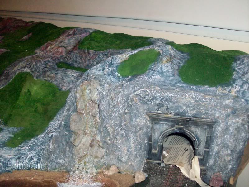

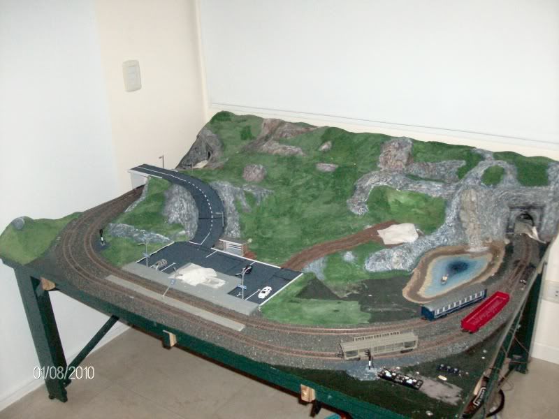

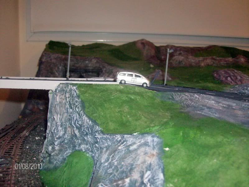

Status: domingo 1º de agosto
Hoy le dediqué casi 3 horas a la tarde para terminar el color de la montaña. En la zona de la derecha decidí dejarlo mas gris y blanco, mientras que en el resto usé un poco más de rojos, ocres y marrones. También apliqué verde para simular musgo en zonas cercanas al lago, por ejemplo.
Creo que de aquí en adelante sigo con el pasto y flocados. También me llegaron unas vallas forjadas de Aneste muy bonitas que colocaré en el perímetro de la estación.
Escucho vuestras opiniones amigos!
Un primer plano del portal ya todo coloreado
Detalle del puente vehicular

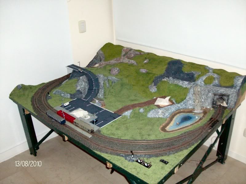

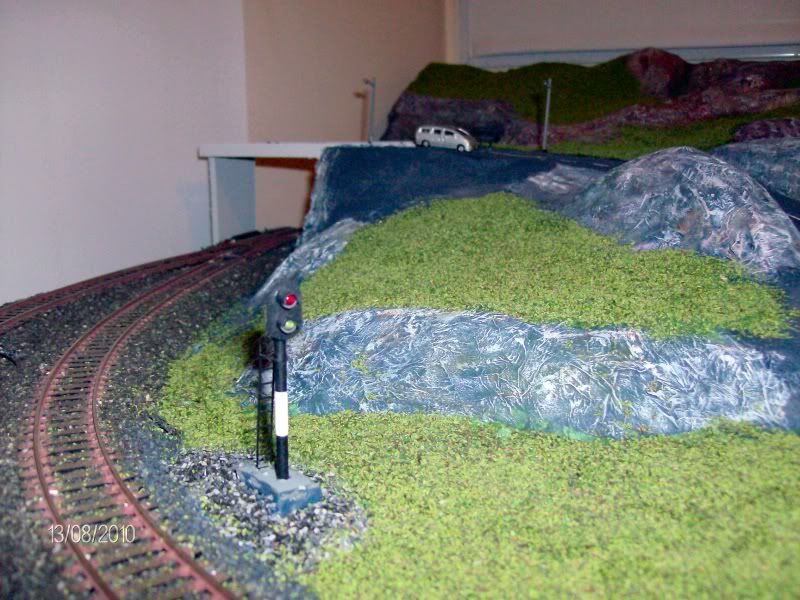

Status: viernes 13 de agosto
Hoy aproveché que tenía un rato y empecé a aplicar los pastos (esos que son tipo serrín). Mezclé 3 colores de verde con un poco de marrón y me ha quedado dos tonalidades. Una más oscura para la base, y otra más clara para la montaña.
Pasé un pincel con cola blanca bien diluida y luego la rocié con más cola diluida, pero aún así han zonas en las que no se ha prendido bien el pastito. Qué me recomendáis hacer? Se me había ocurrido rociarlo con un barniz mate en spray que tengo, que os parece?
Escucho....
