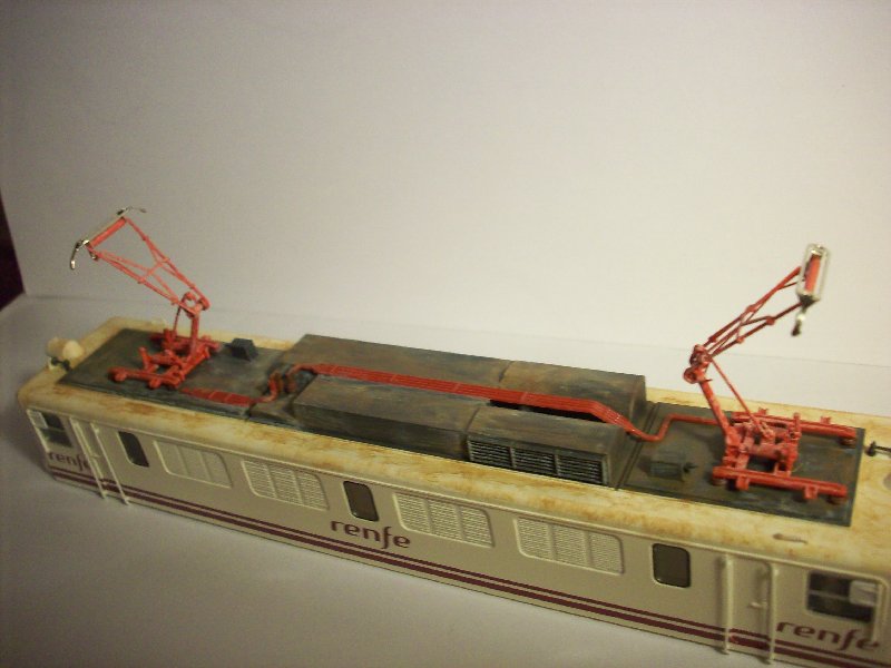

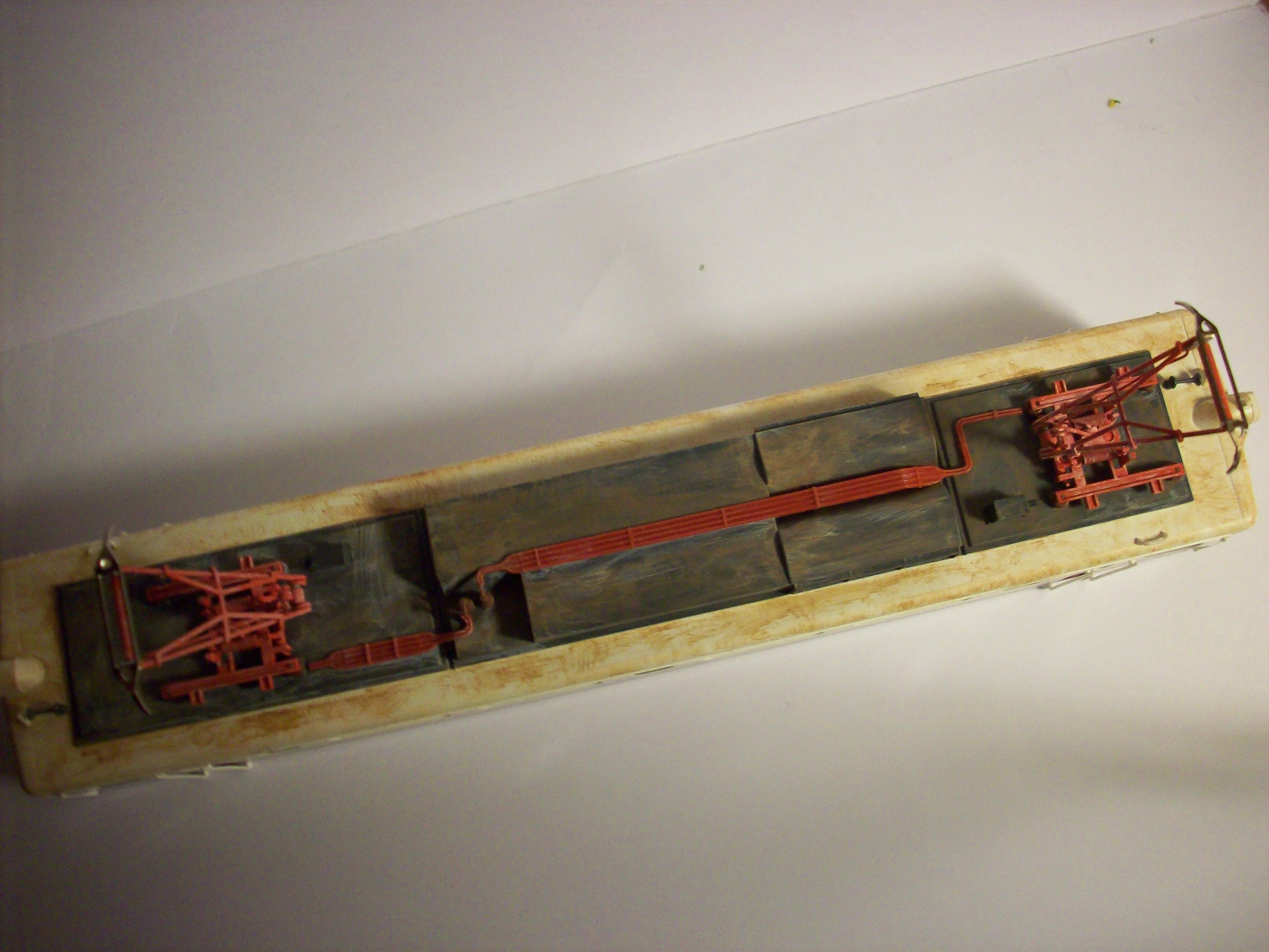

De nuevo vuelvo a la carga, esta vez con una 269, e comenzado por el techo... a ver que os parece...

El color me parece muy acertado... Yo lo único que te diría es que quizá se notan un poco las pinceladas sobre el blanco. Probaría a darlas todas en la misma dirección de arriba a abajo (de los cofres a los bordes, para entendernos), con un pincel de cerdas muy suaves (tipo brocha de afeitar) humedecido ligeramente con agua. Con eso lograras una capa de 'roña' más uniforme, sin eliminar las acumulaciones más marcadas.

Gracias renfe1972, la verdad que ya la tengo acabada y modestamente me gusta como a quedado, aunque tomo nota para futuros envejecidos,mañana intentare sacar unas fotos con luz natural y que veais los resultados, a ver que os parece.

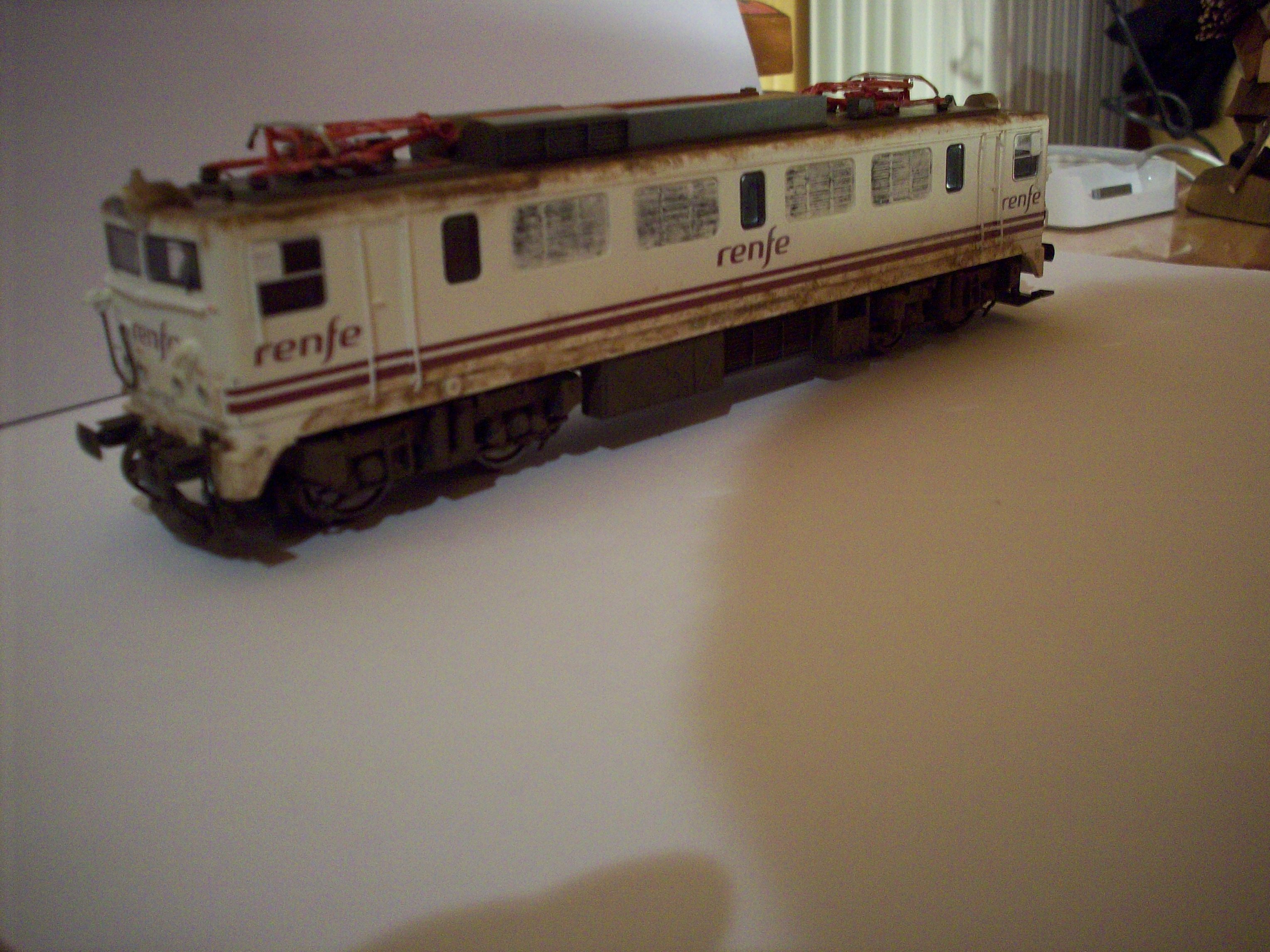

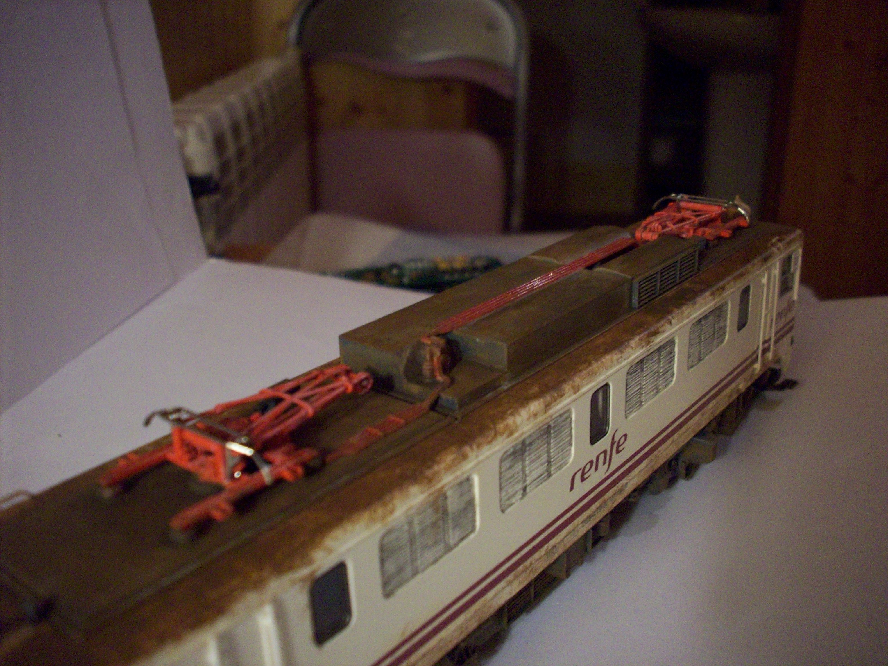

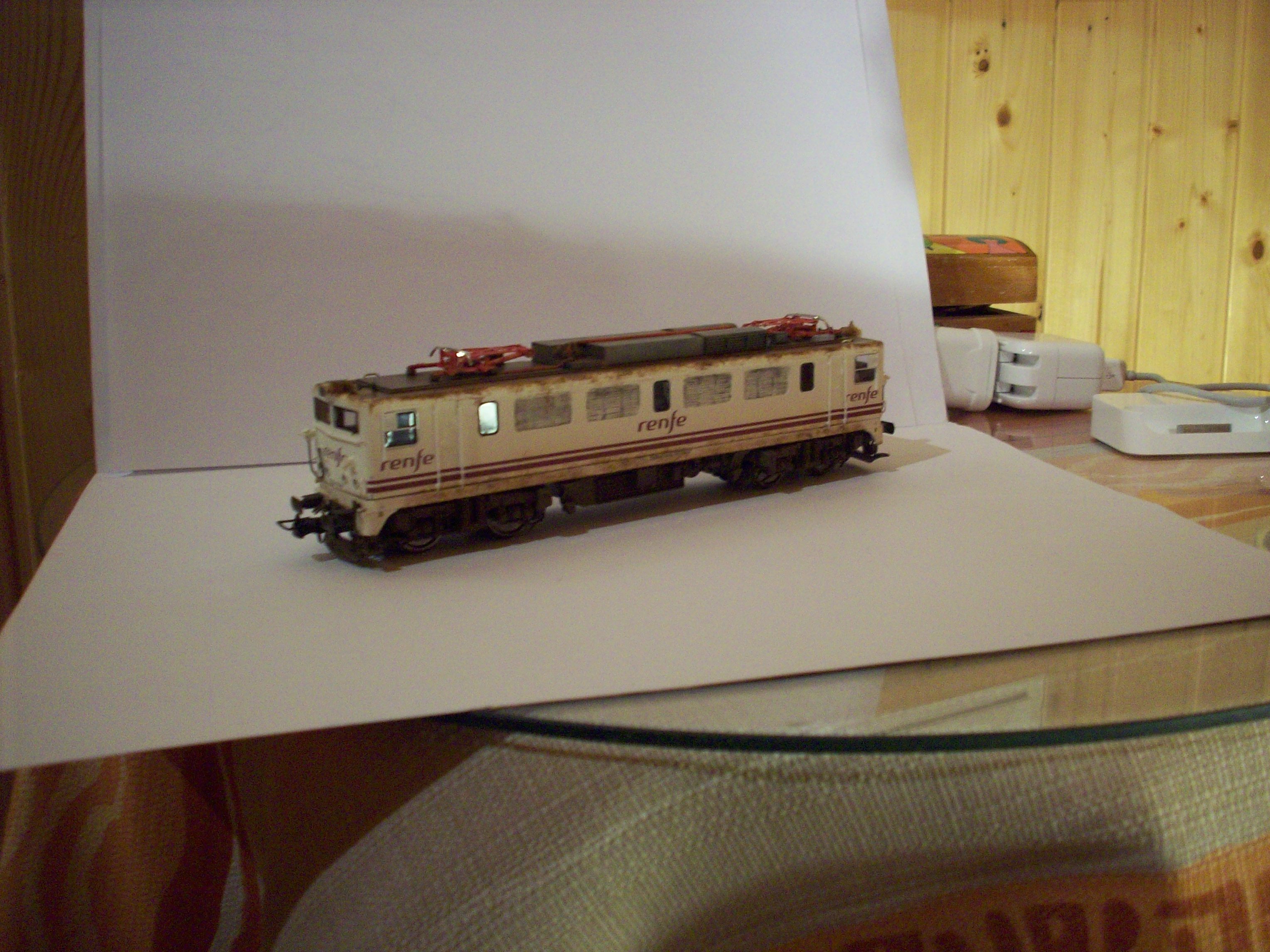

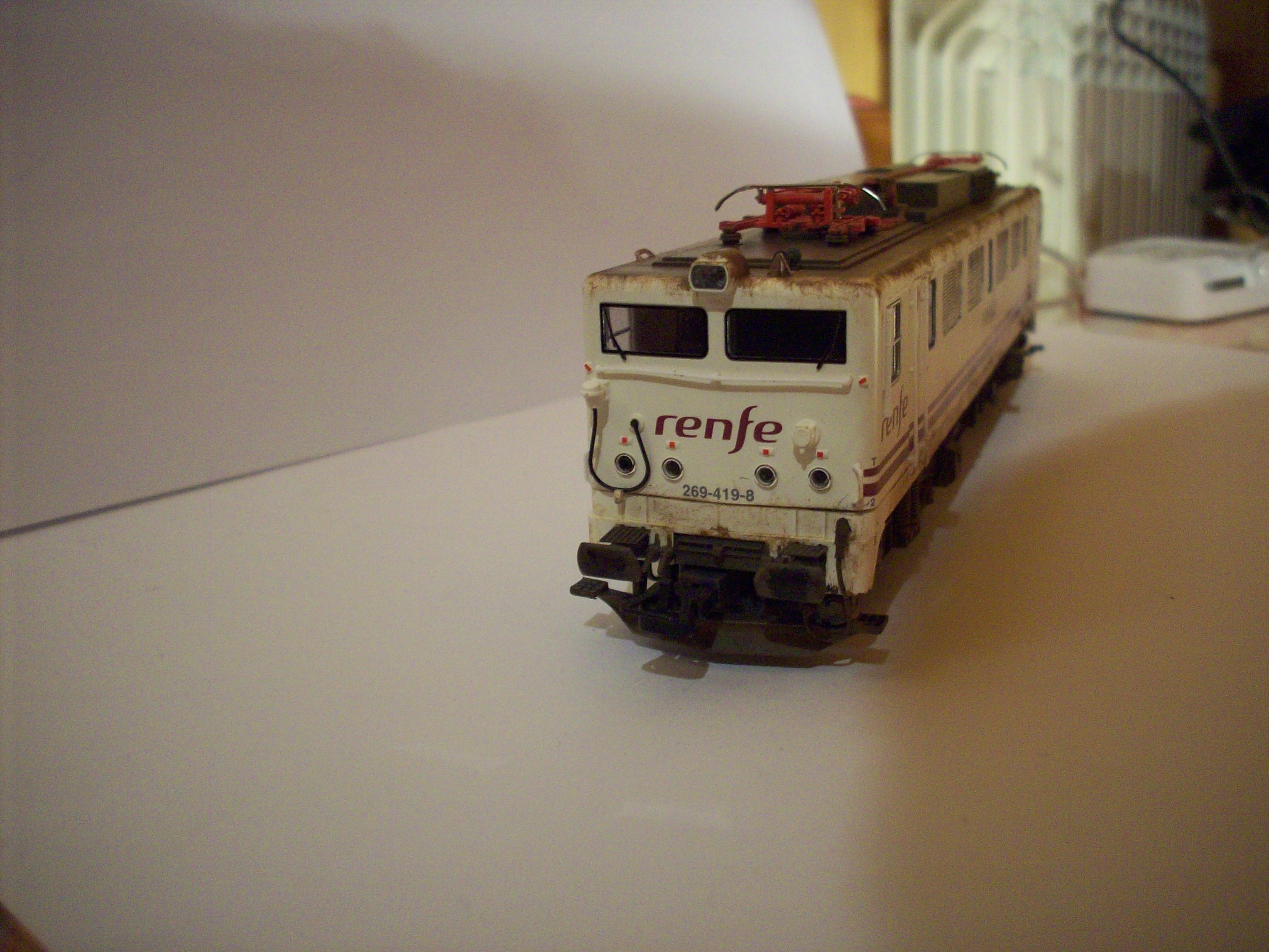

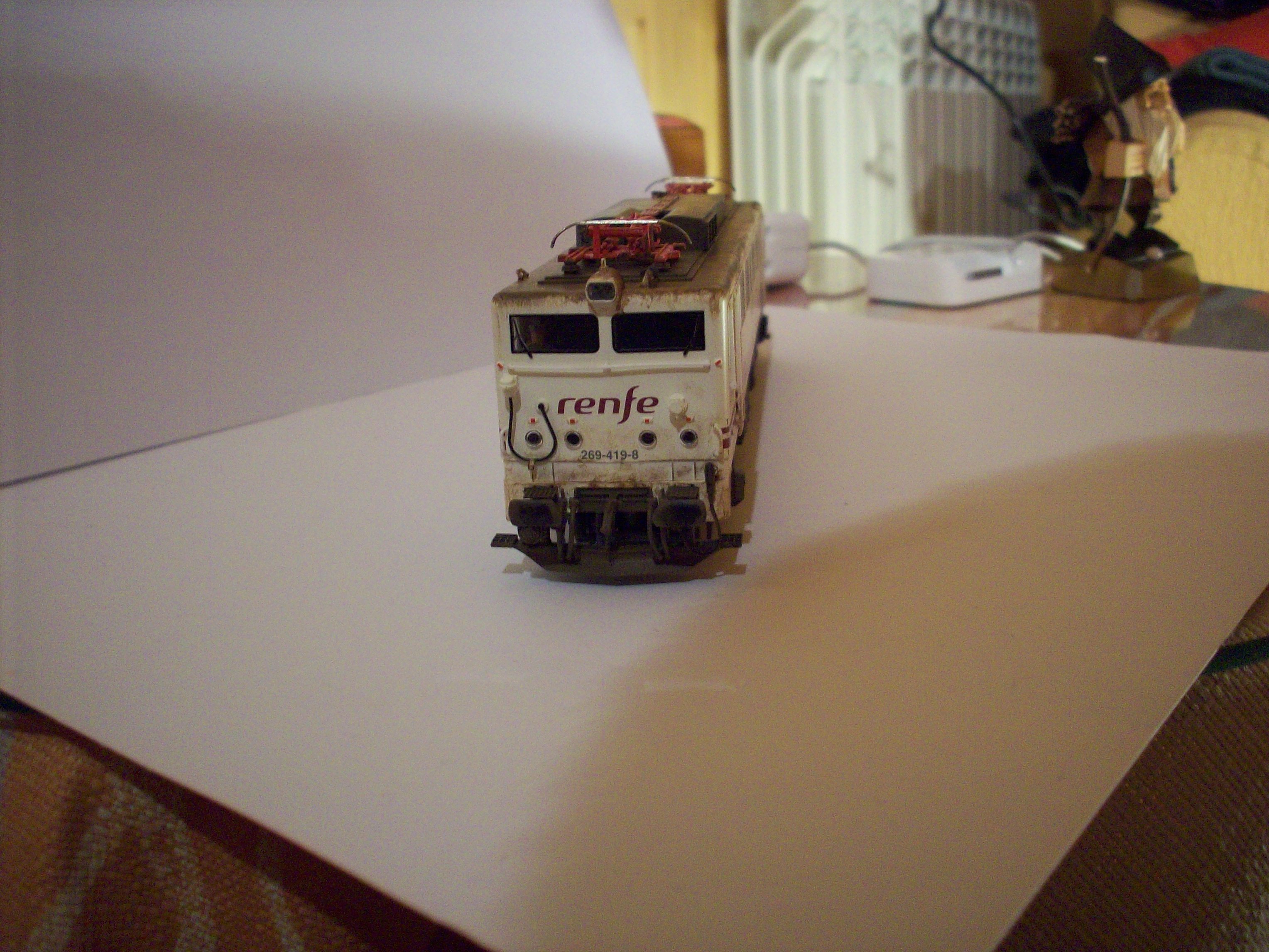

Muchas gracias ximo, pero como veras eso solo era el comienzo, una capa base.. despues de unas capas de ocre, marron tierra, y marron chocolate, la maquina quedo asi:
Primero una vista panoramica
Ahora una vista mas cercana
Vista de frente
otra vista
Vista mas cercana
Espero que os guste

Manche, básicamente, estás mu loco jejejejje. Qué guapa te ha quedao!!!!! :D:D. Ahora haz como en la realidad, las matrículas frontales y laterales, que se noten bien limpias jejejje.

Gracias por los comentarios amigos!!!!, :lol: :lol: jaro ya sabes qu si que estoy mu loco !!! De verdad que me alegra muchisimo que os guste
A continuacion os cuento como lo e hecho:
De primeras unas leves capas, a pincel seco, de "arena oscura" y "ocre marron", por todo el techo, tal y como podeis ver en las primeras fotos que puse.
Despues pense que habria que detallar zonas "mas sucias" para ello use el color "marrron chocolate", pinte por debajo de los pantos, y a la salida de las rejillas del techo, todo ello con pincel seco, una vez bien sequito... comenze con el color "marron tierra", con pincel seco fui dando por todo el techo, e incluso por encima de las zonas "mas sucias" aunque manteniendo el color "marron chocolate" es decir sin cubrirlo...
Para las rejillas laterales le di un color negro "grasa"... y para los bajos un par de capas de color tierra...
En los frontales, con el pincel muy seco, le fui dando color tierra, tanto en los topes como en los bajos, y despues un poco de color negro para simular la grasa en los topes...
Y creo que eso es todo... ;), de todos modos para cualquier duda, queja, aclaracion ya sabeis donde ando jejeje
