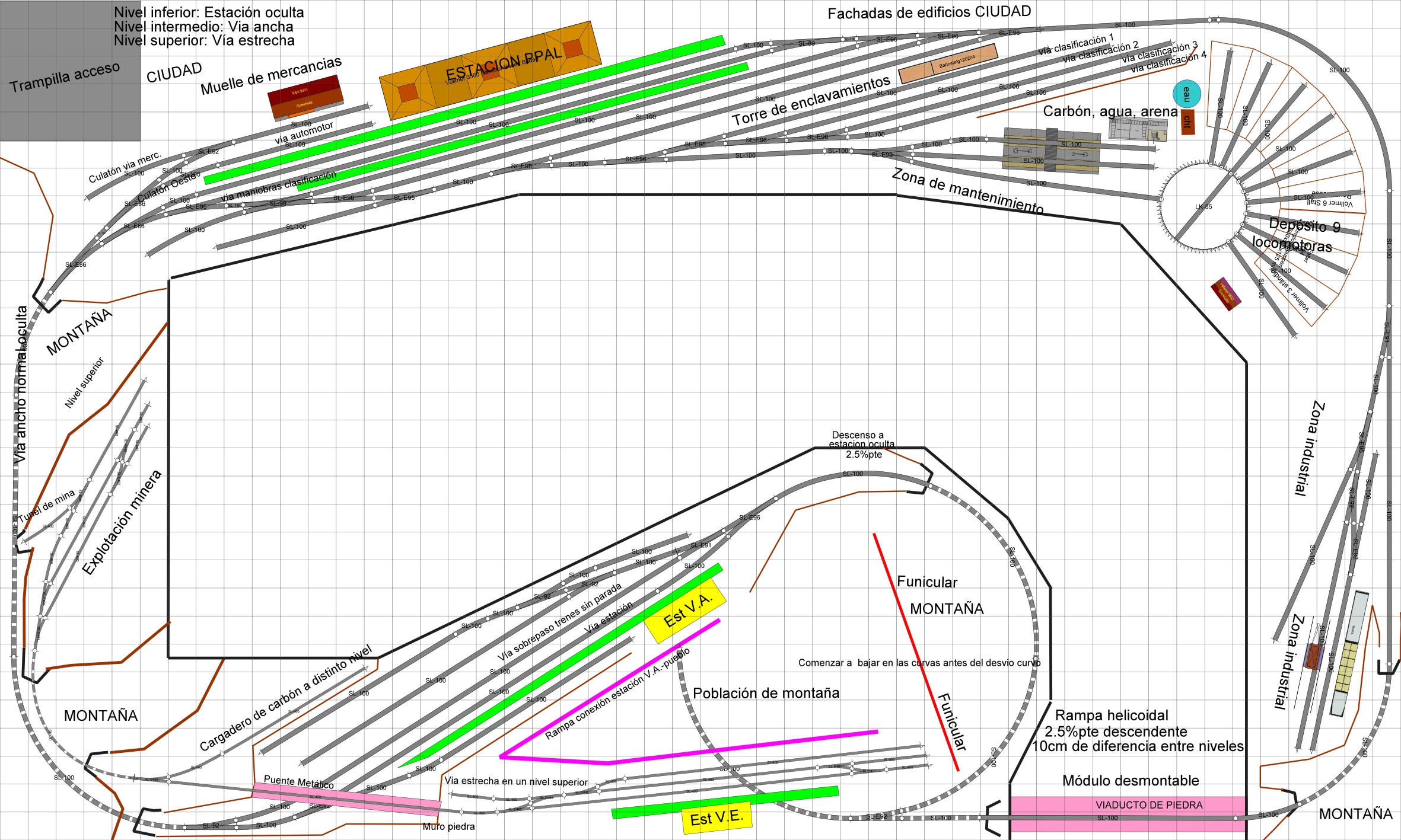

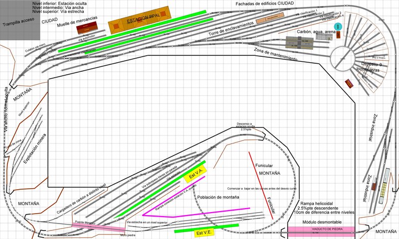

Bueno, he completado y detallado cositas pendientes.
Entre los cambios mas significativos he pasado todo el radio mínimo a 610mm lo cual agradecerán los trenes sobre todo en la rampa helicoidal, y seguramente también Albert que podrá utilizar plantillas TRACKSETA de PECO para hacer las curvas con via flexible de manera mas fácil.
Otro cambio que creo da bastante mejor resultado es haber girado 3º toda la estación principal. De esta manera la via de entrada por la derecha se ve mas natural. El problema es acceder al fondo del rincon izquierdo pero camuflado entre edificios de la ciudad seguramente sea posible montar una trampilla desmontable para poder trabajar la zona.
La estación de via estrecha ha cambiado para que el edificio de estación quede tras los trenes desde el punto de vista del expectador y no al revés.
La playa de vías de la estación secundaria se ha desarrollado un poco mas para permitir maniobras aunque seguramente es mejorable.
En la mina tan solo he alargado un poco las vias, pero se pueden estudiar mas cambios para que sea mas real.
Os dejo el plano en anyrail para quien quiera jugar con el un rato. ;)

Buenas noches.
Un par de detalles. Por una parte, recuerdo que se había hablado de la posibilidad de cambiar de sentido la entrada a la mina, para que pudiesen entrar composiciones completas.
Otro aspecto que veo mejorable es que, el hecho de que el acceso al depósito de tracción se haga solo desde el extremo oeste, provoca un cuello de botella e implica que las máquinas que tengan que acceder o salir por el este, están obligadas a recorrer la estación por una de las vías que circulación, pudiéndose dar el caso de que no haya ninguna libre. La solución podría ser que el puesto de control se desplace más hacia el centro de la estación, dejando sitio para poner un escape que permita la entrada por ese lado.

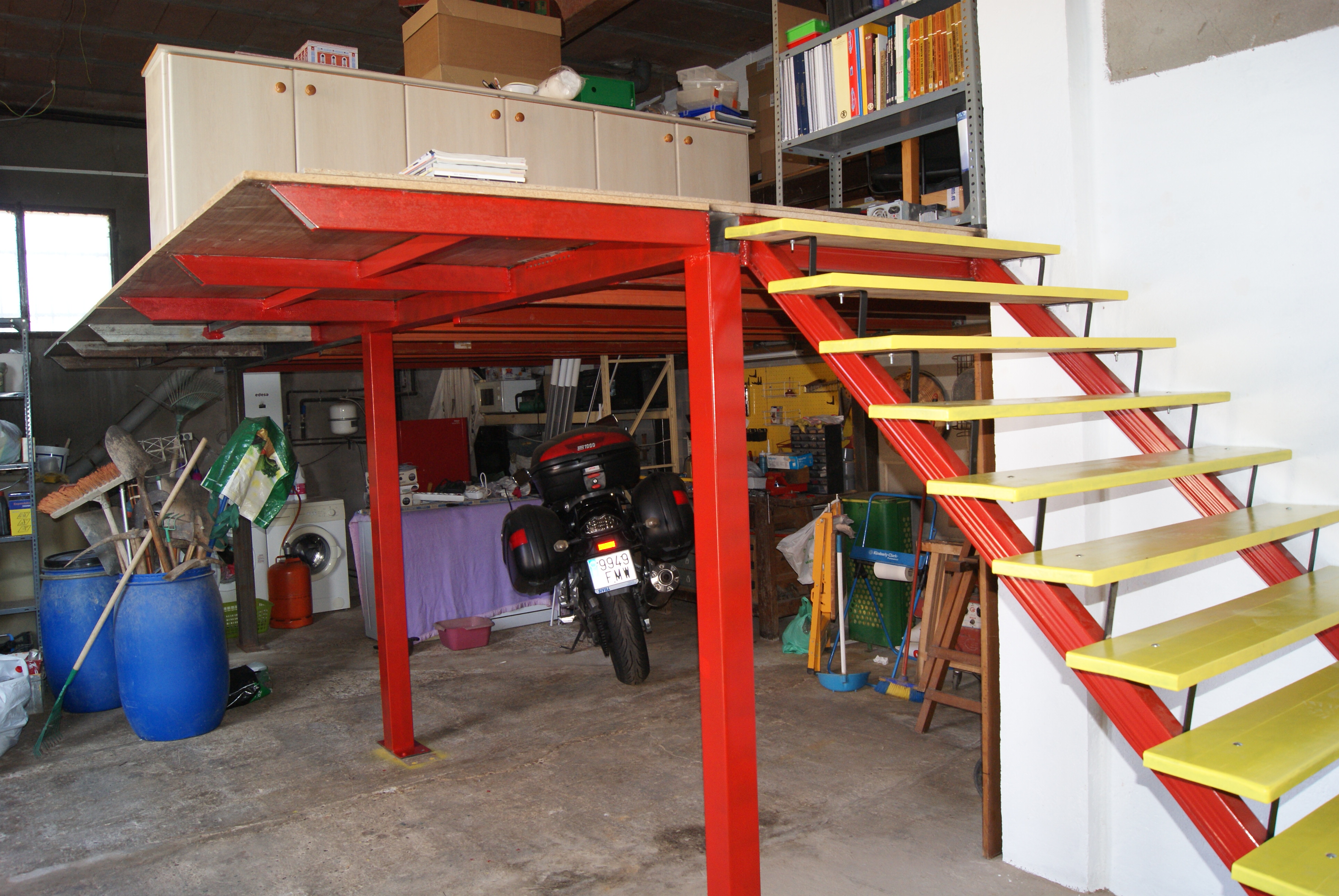

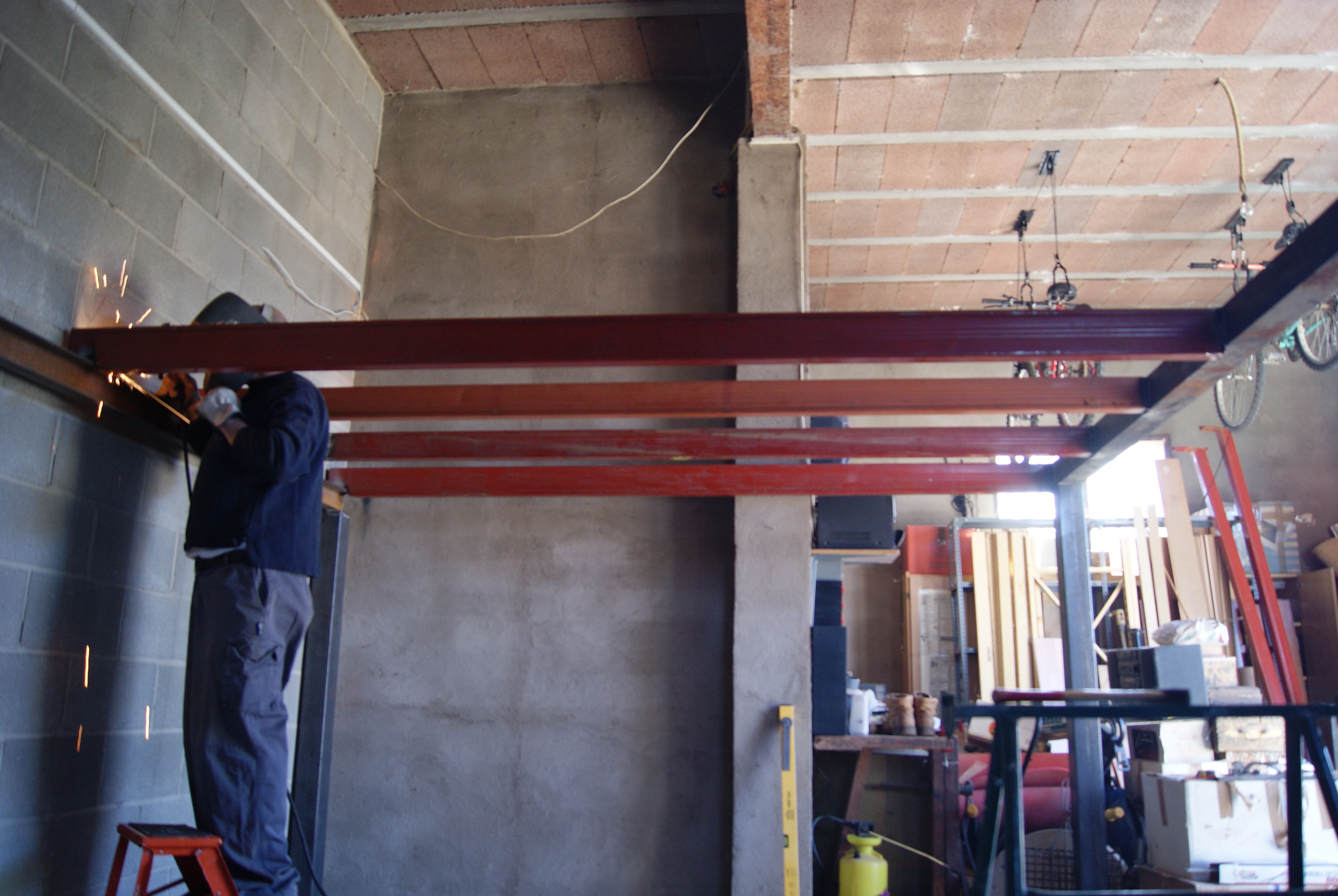

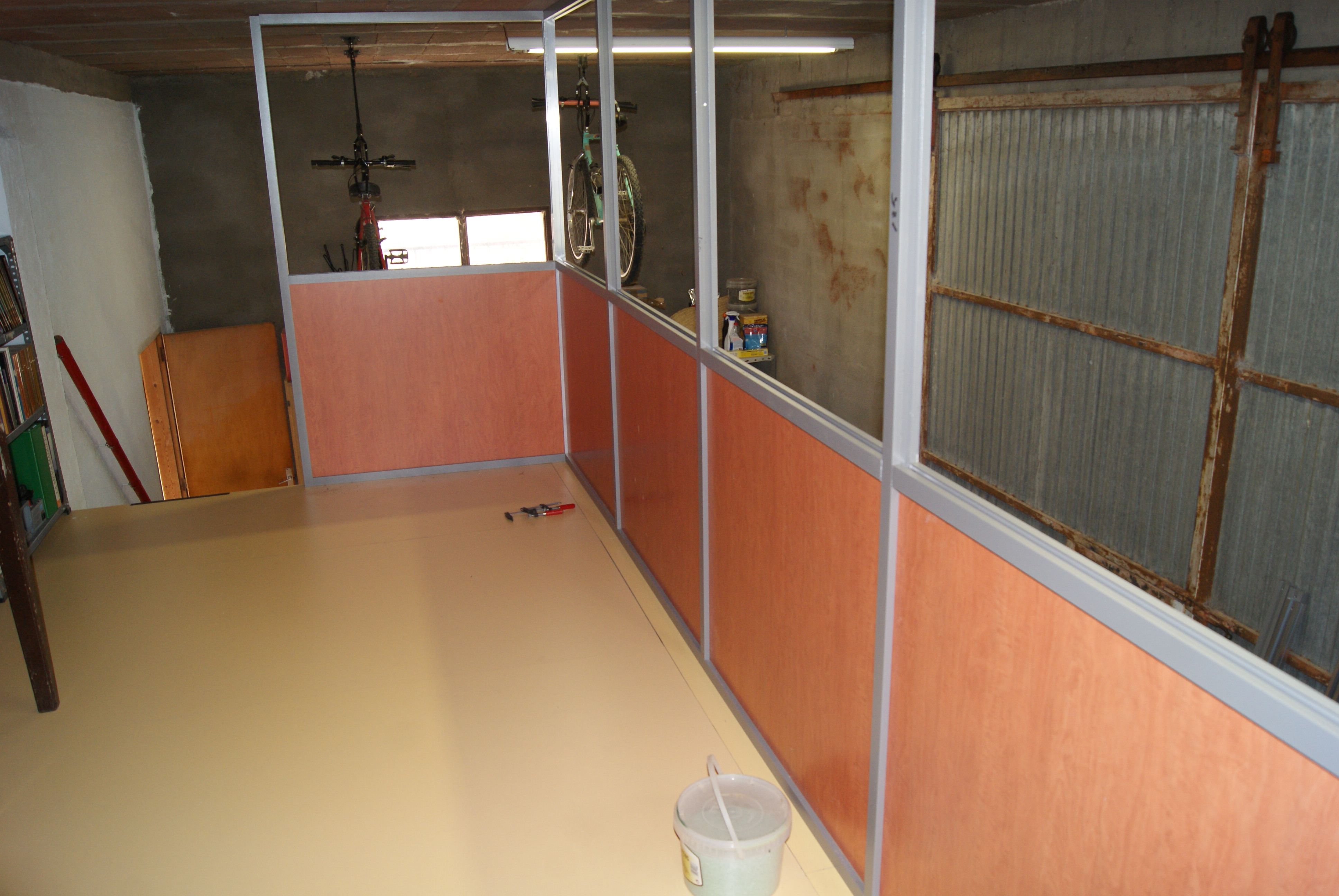

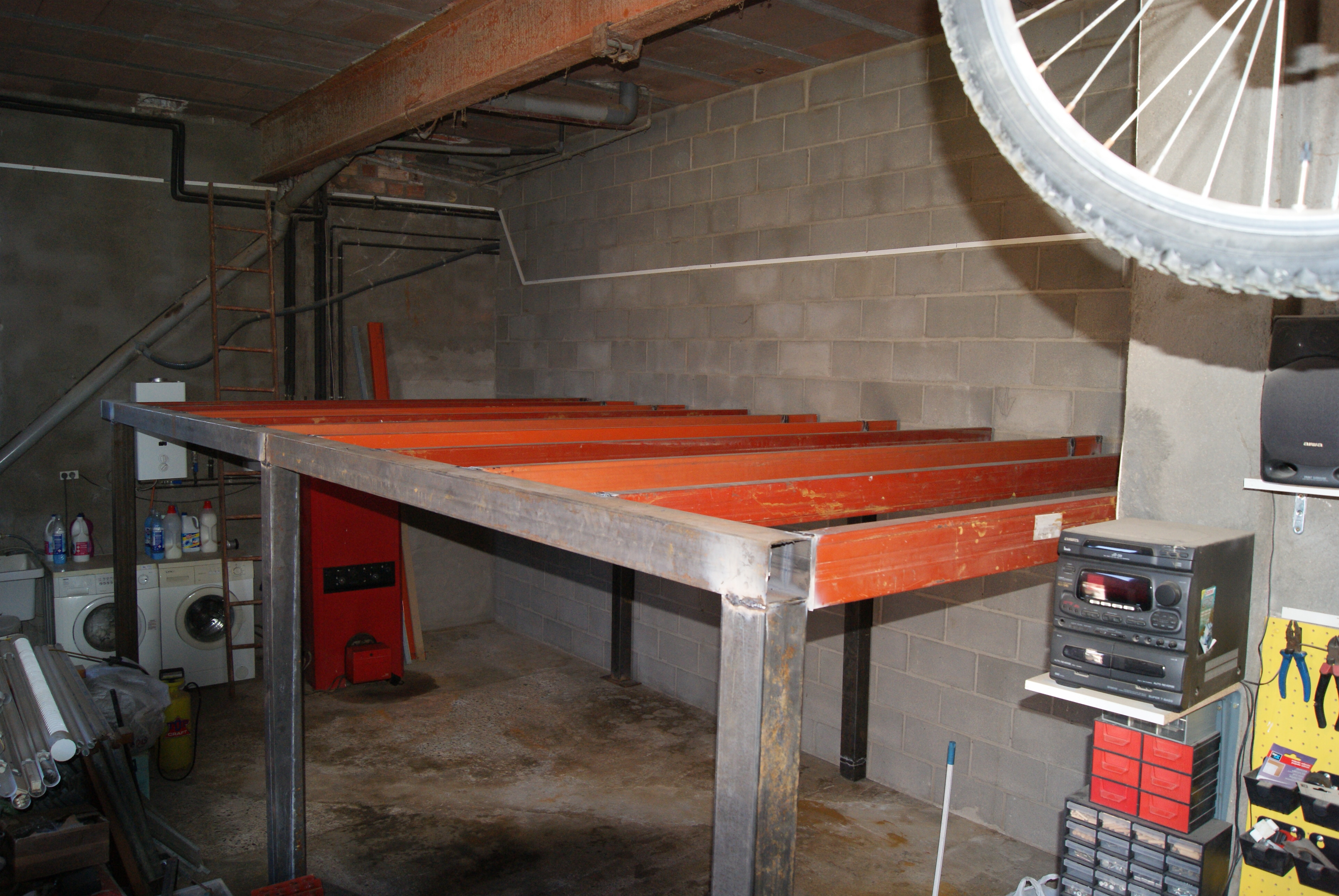

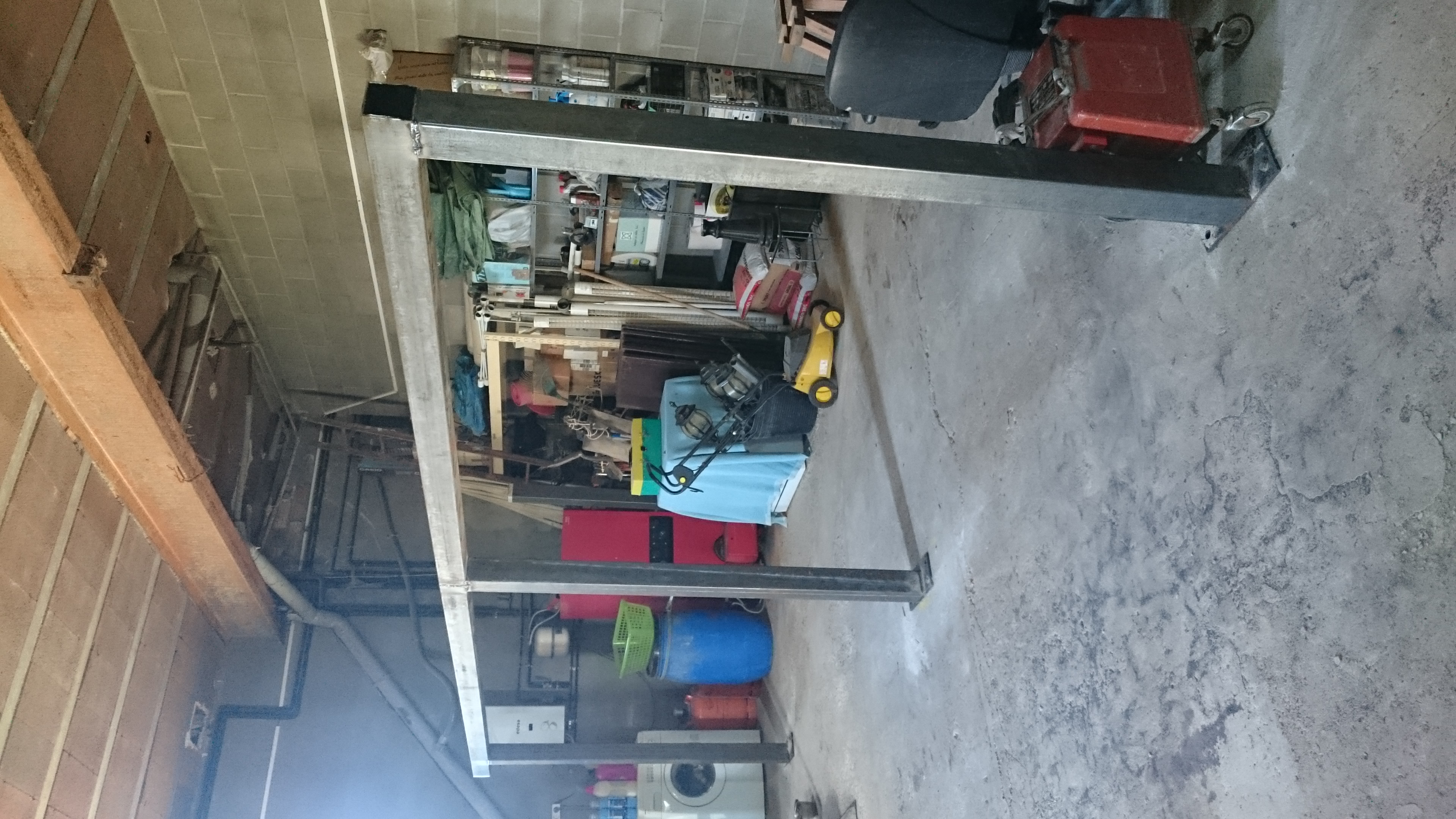

Después de mucho tiempo sin poner nada en el post vuelvo a reactivarlo y proseguir con él para ir contando la construcción de la maqueta.
En principio quería hacer la maqueta en una de las habitaciones de mi casa que tiene unas medidas de 2,5 x 4 metros pero la idea no me acababa de convencer, y pensando cómo podría conseguir otro espacio al final encontré la solución.
UN ALTILLO
El garaje de la casa tiene una altura de 4,10 metros por lo que decidí hacer un altillo en él, con lo que no perdía una habitación y conseguía un espacio mas grande y tranquilo donde poner la maqueta y también una zona de trabajo; el altillo tiene unas medidas de 5,30 x 4,20 metros, con la ayuda de unos amigos empezamos la construcción del armazón.
Gracias desde aquí a Javi y a Eugeni por su ayuda.
Después del armazón con su escalera empecé con el suelo de madera y con el cerramiento con aluminio, instalación eléctrica; aún falta poner la puerta corredera, los cristales y unos paneles que los tengo que cortar a medida exacta (pues por el techo pasan tubos de calefacción desagües etc.) para que una vez acabado quede prácticamente hermético y entre el mínimo polvo.
Saludos a todos

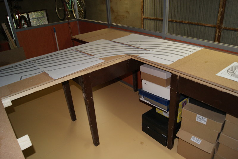

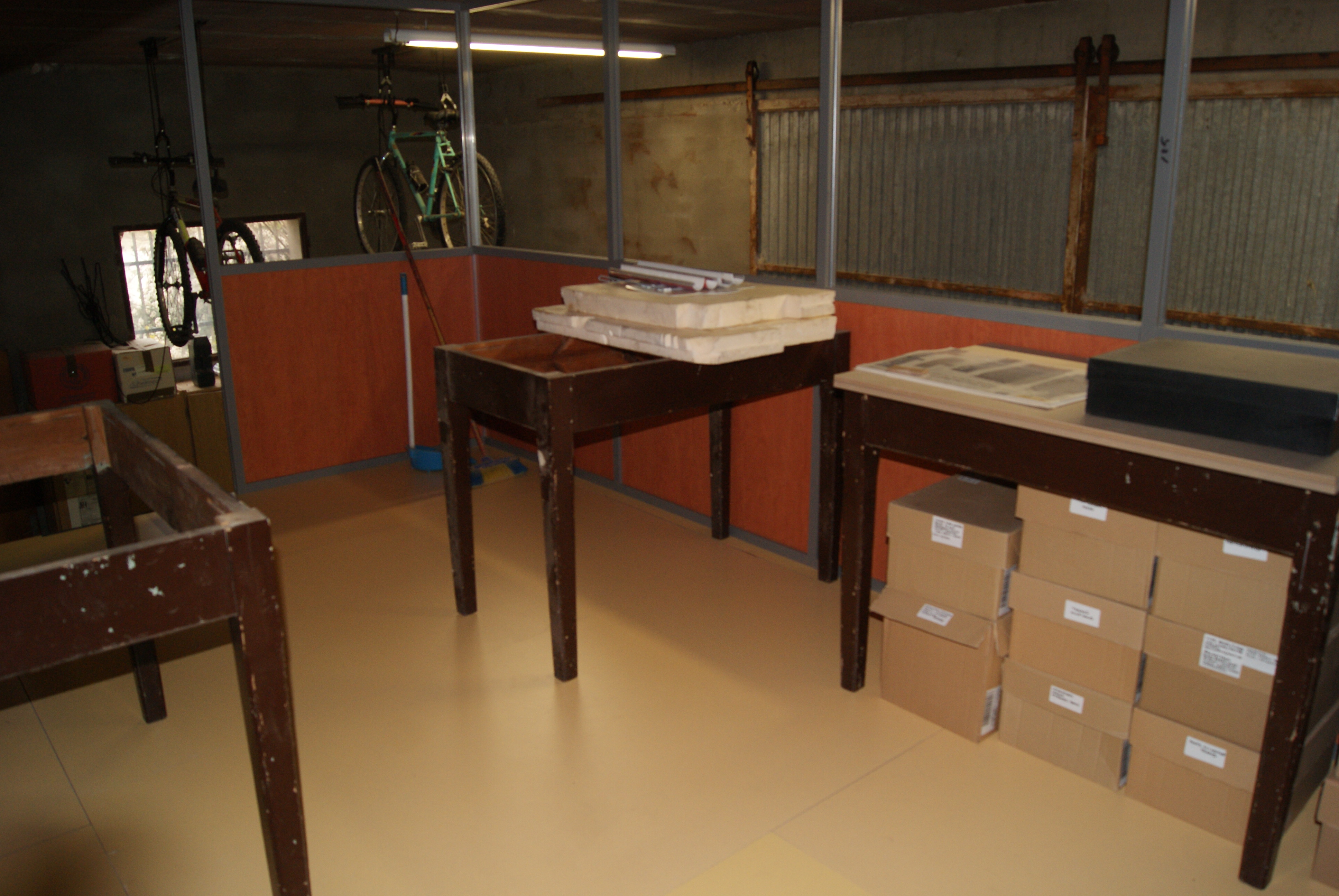

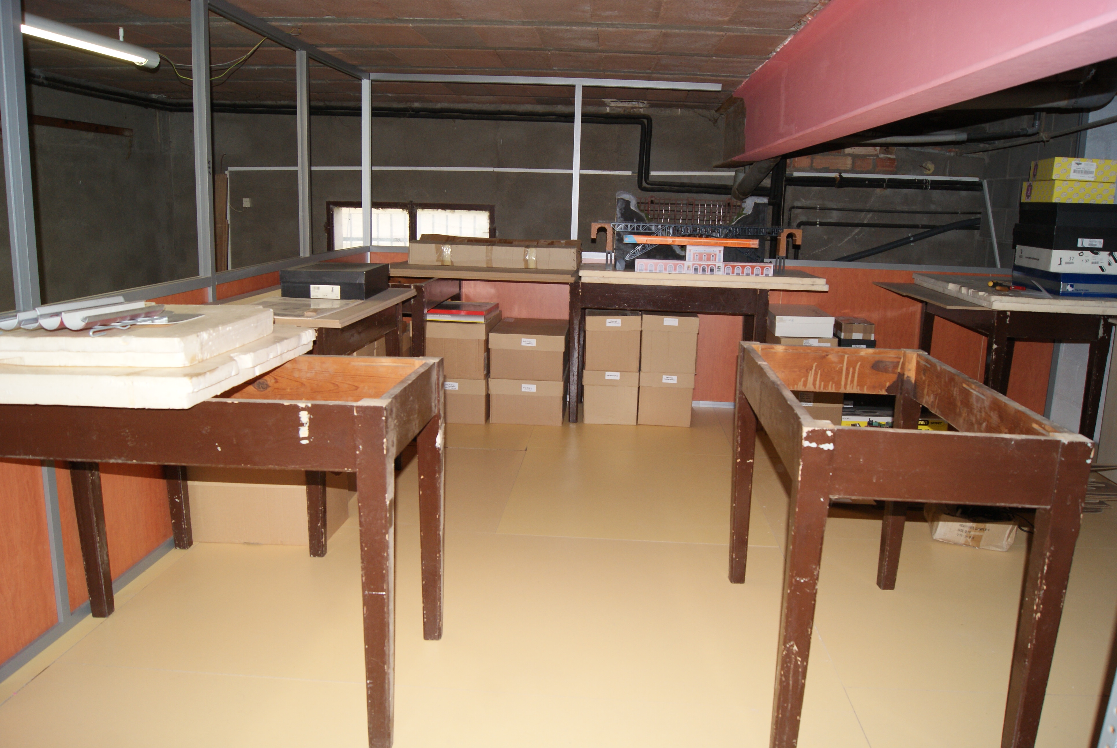

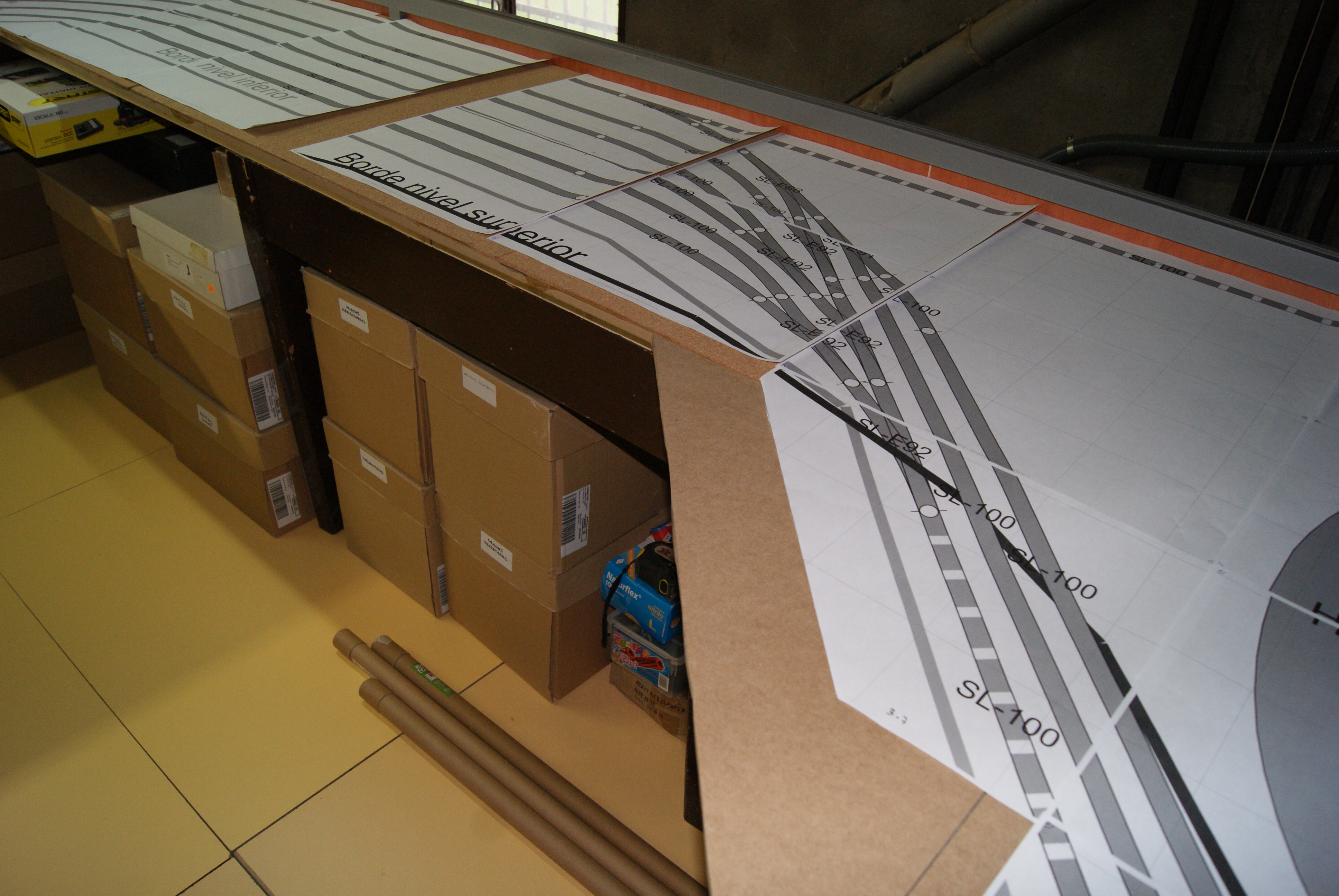

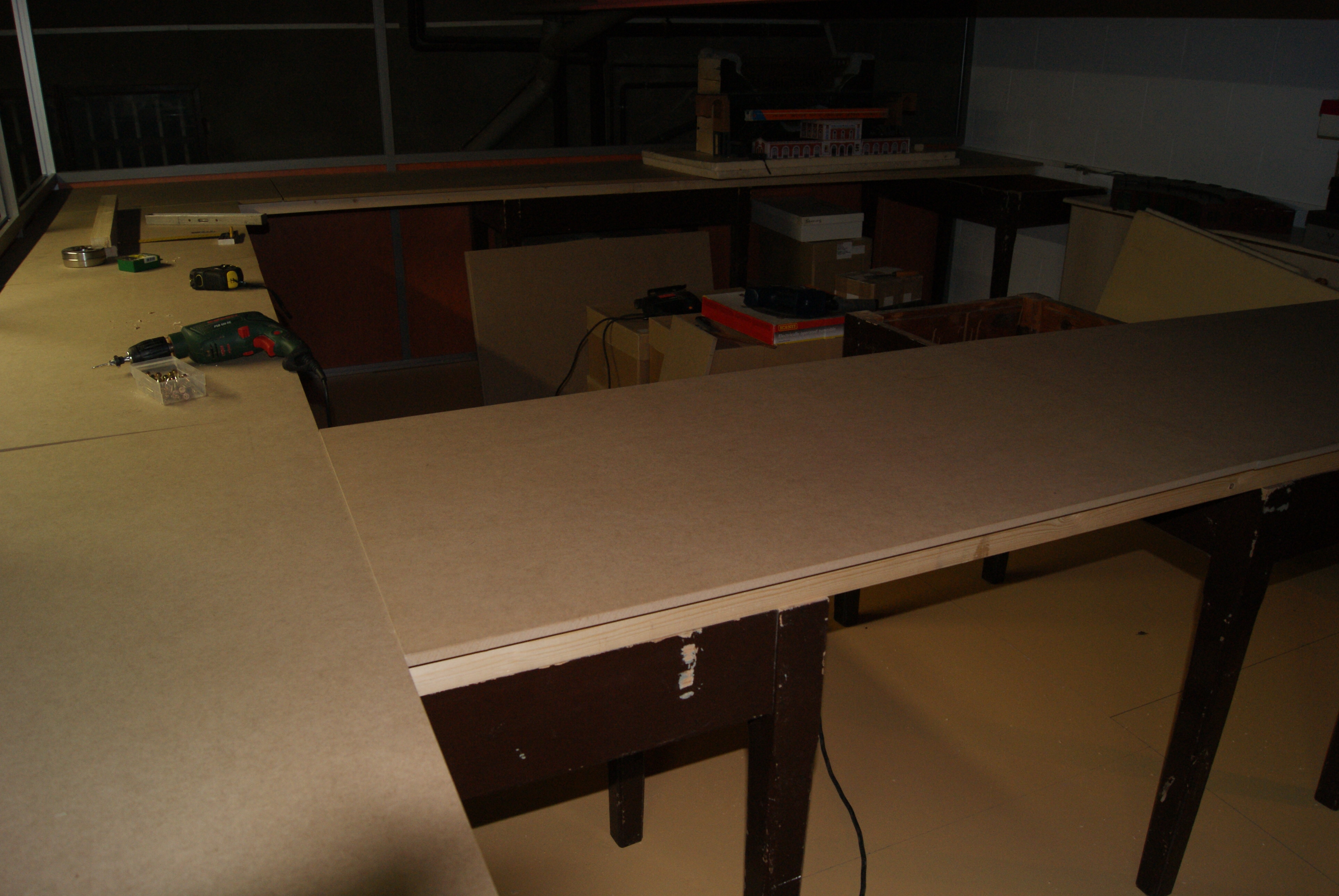

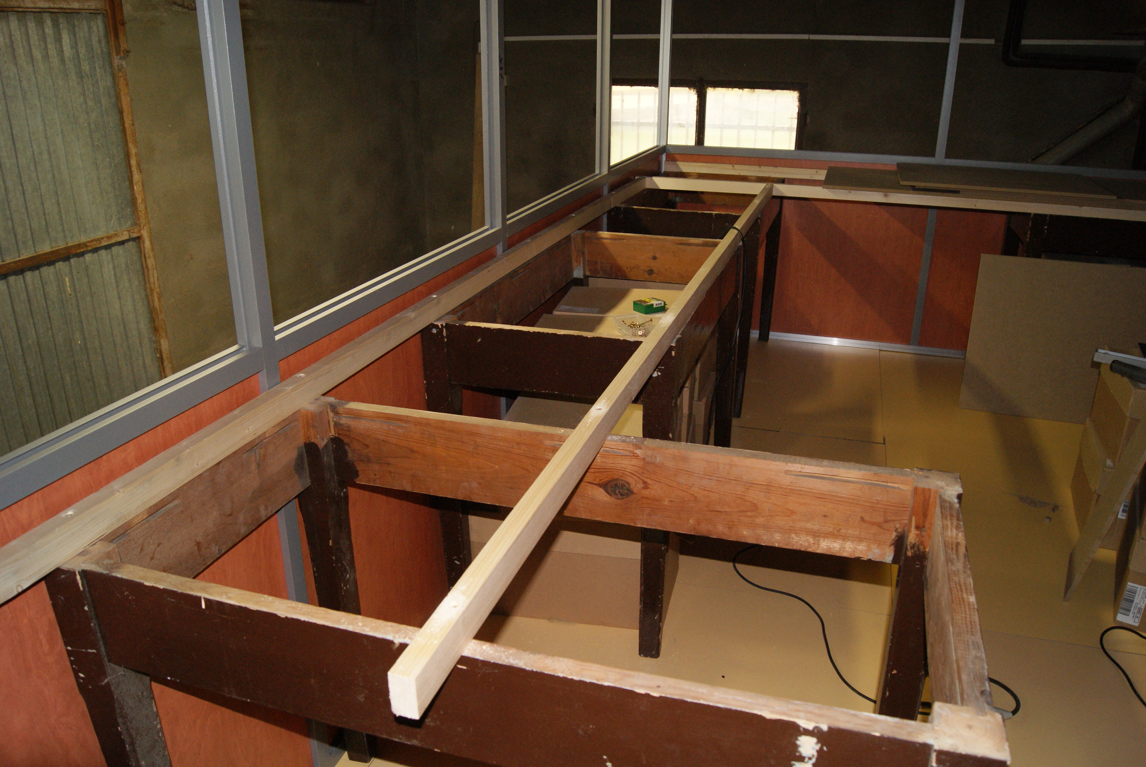

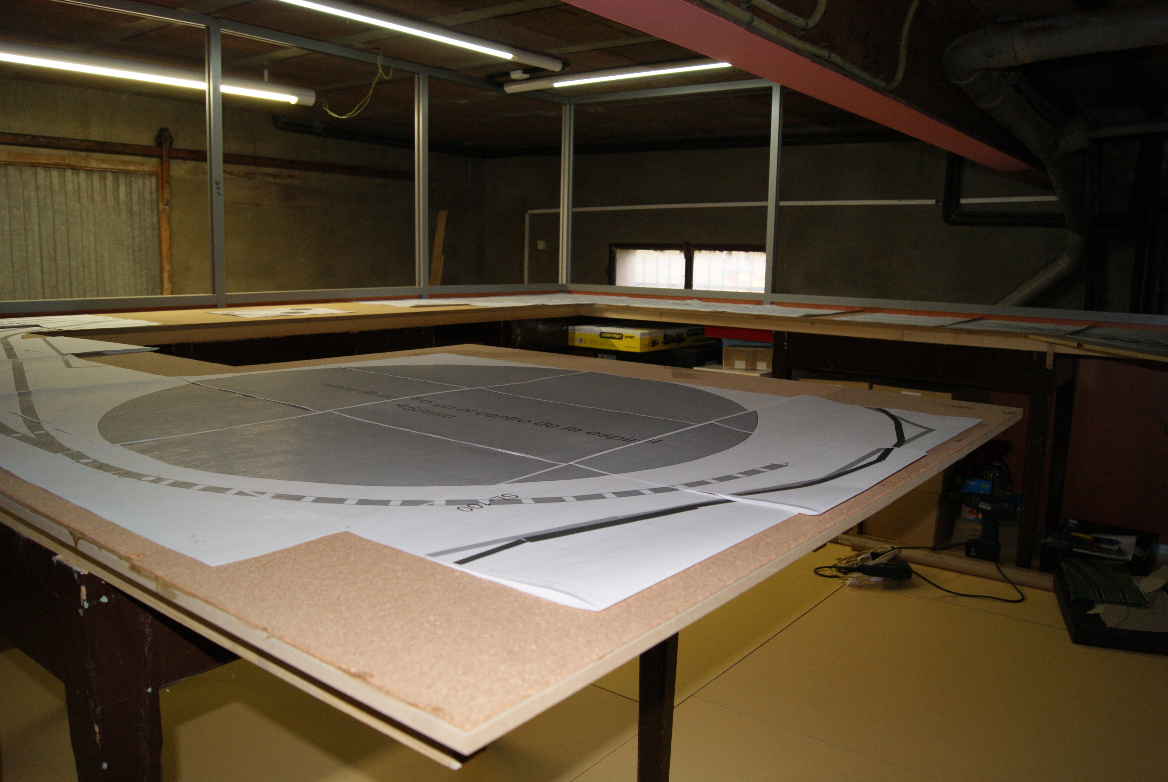

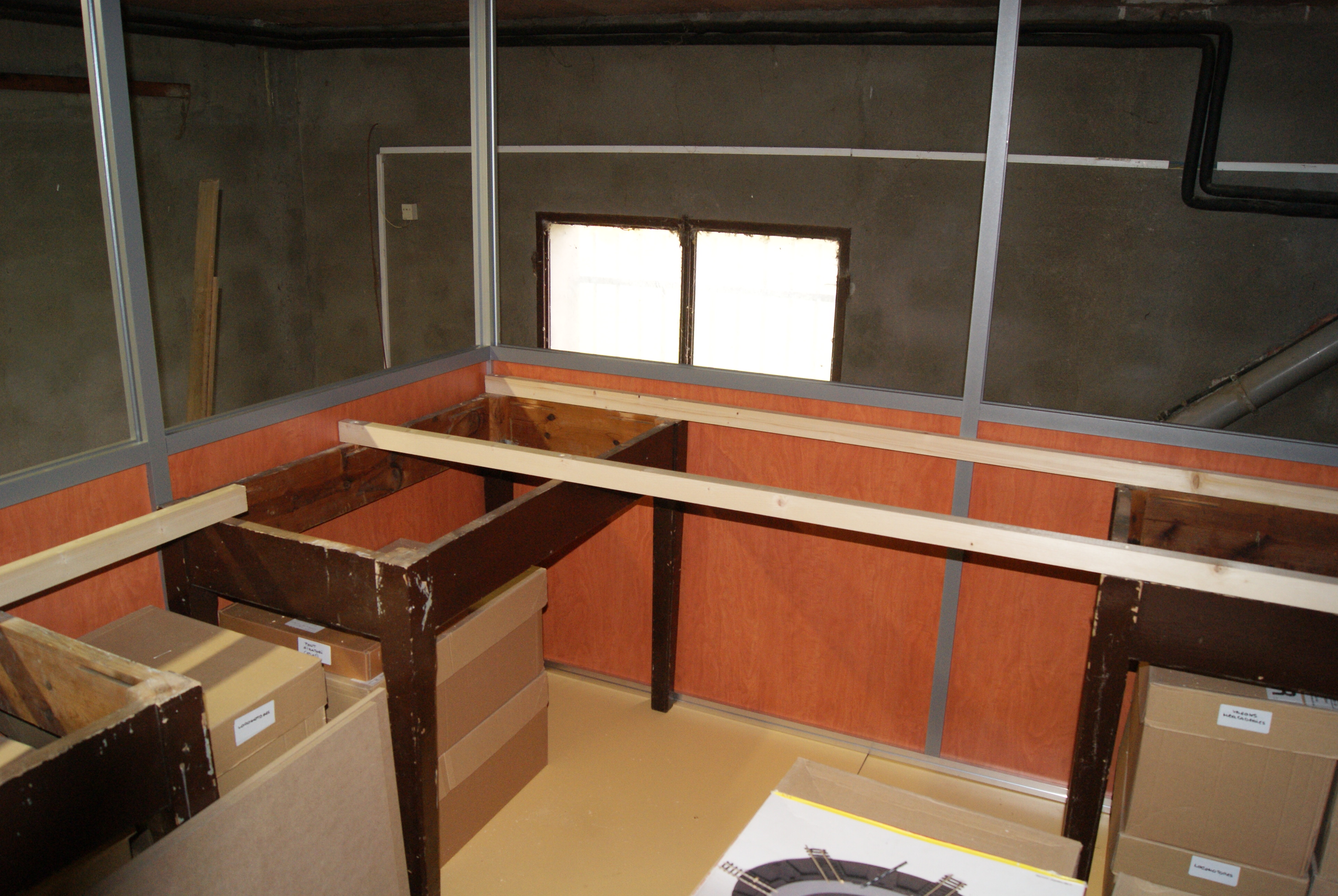

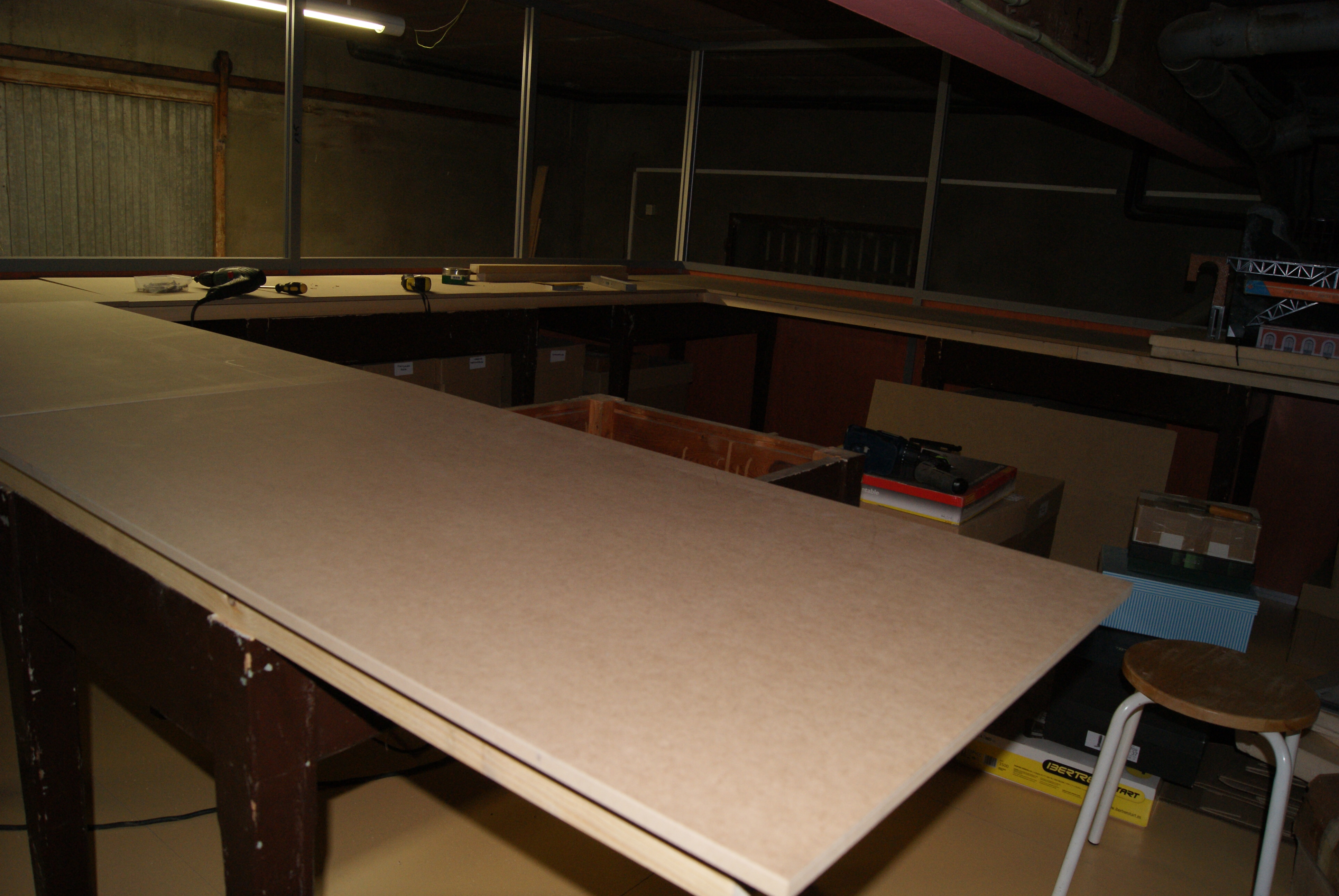

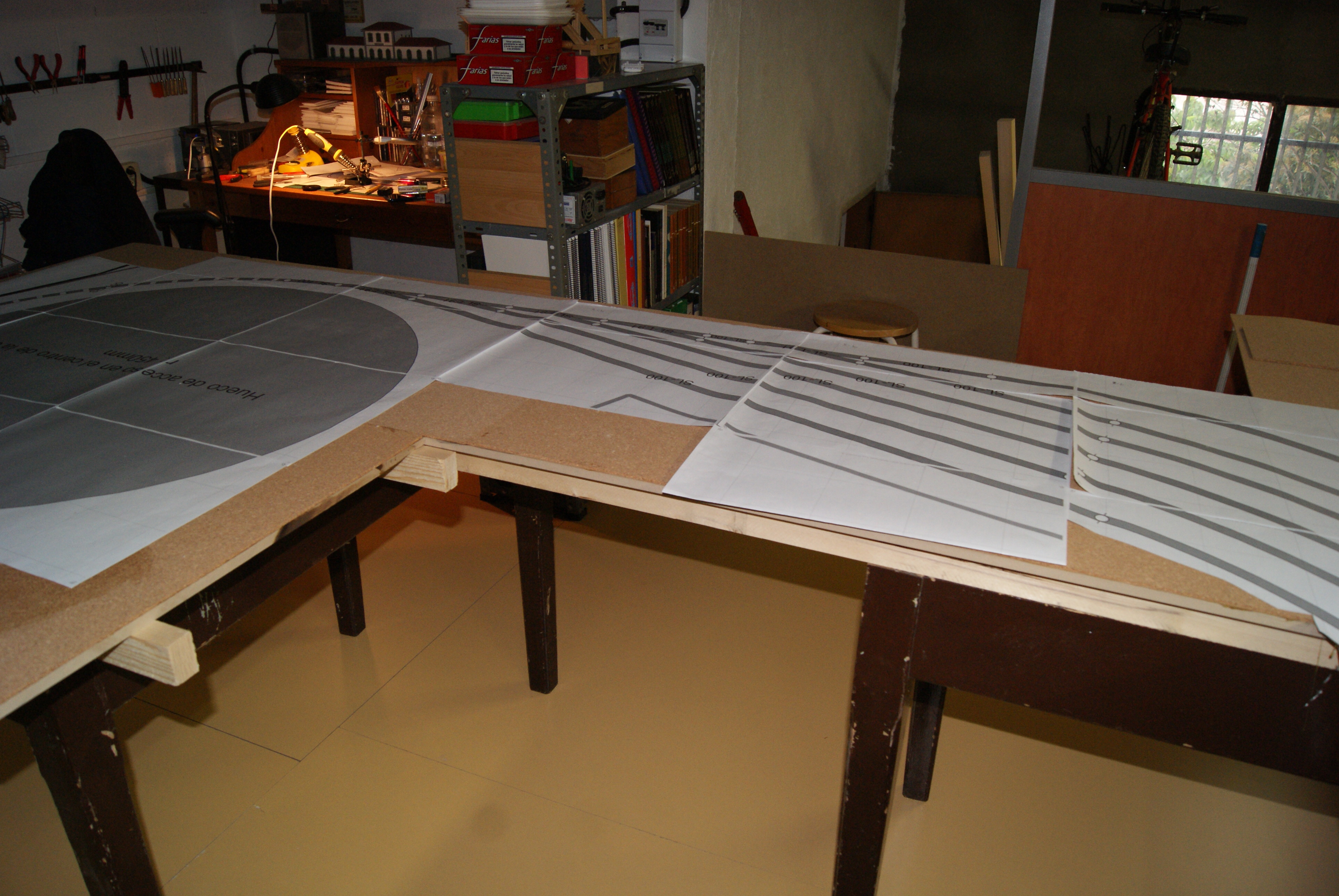

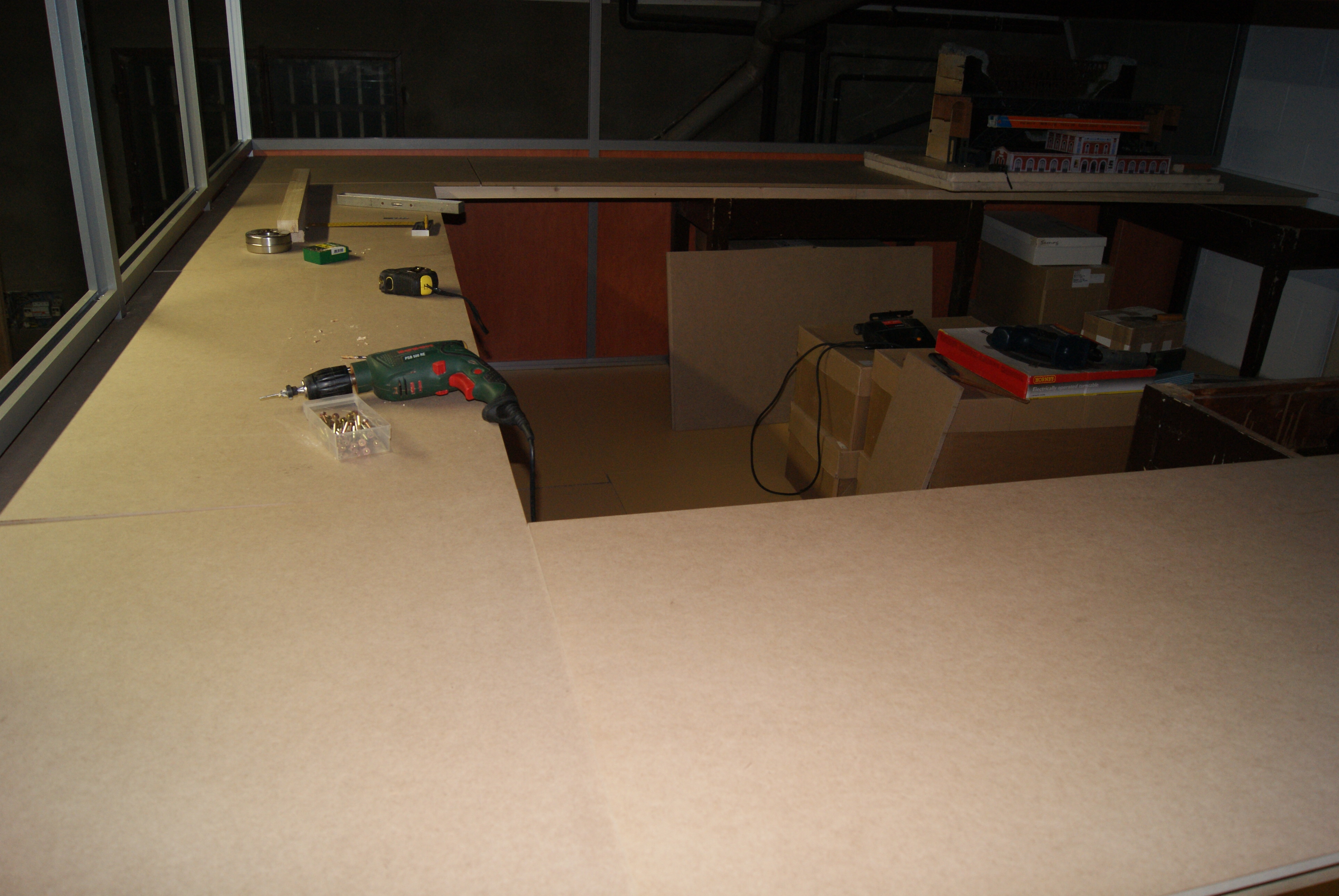

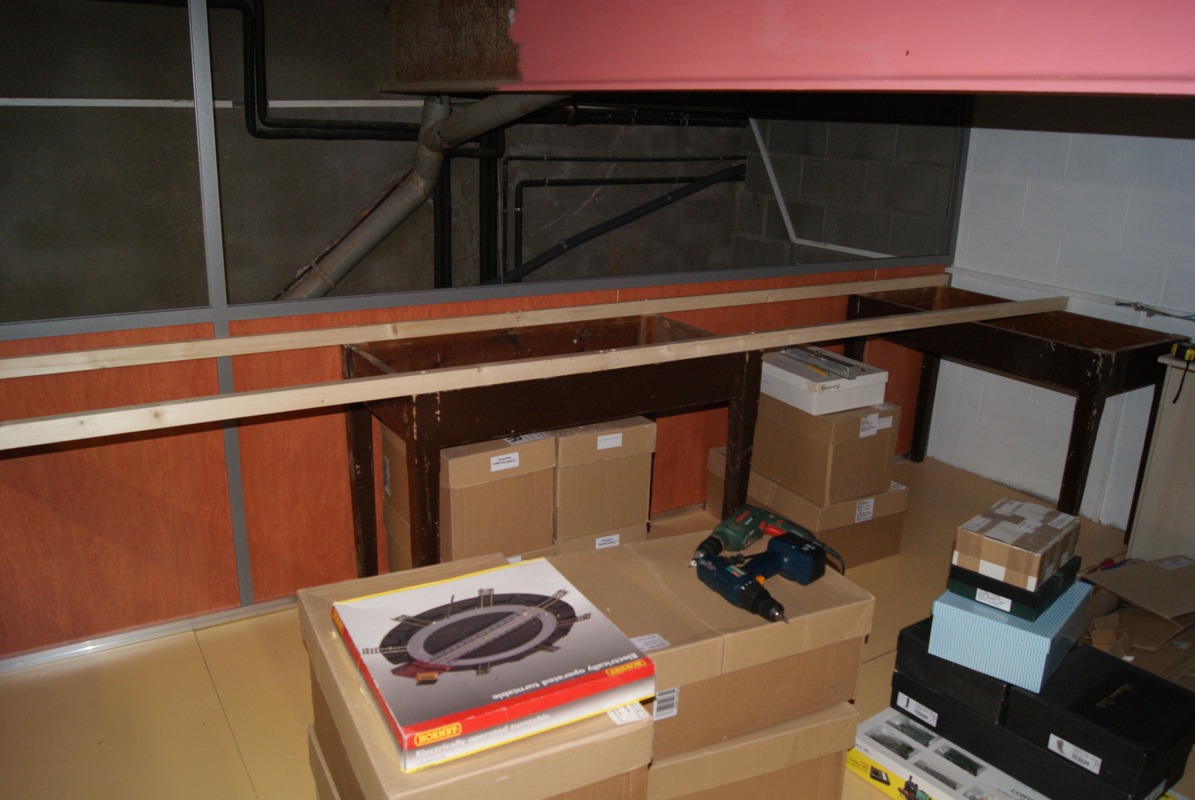

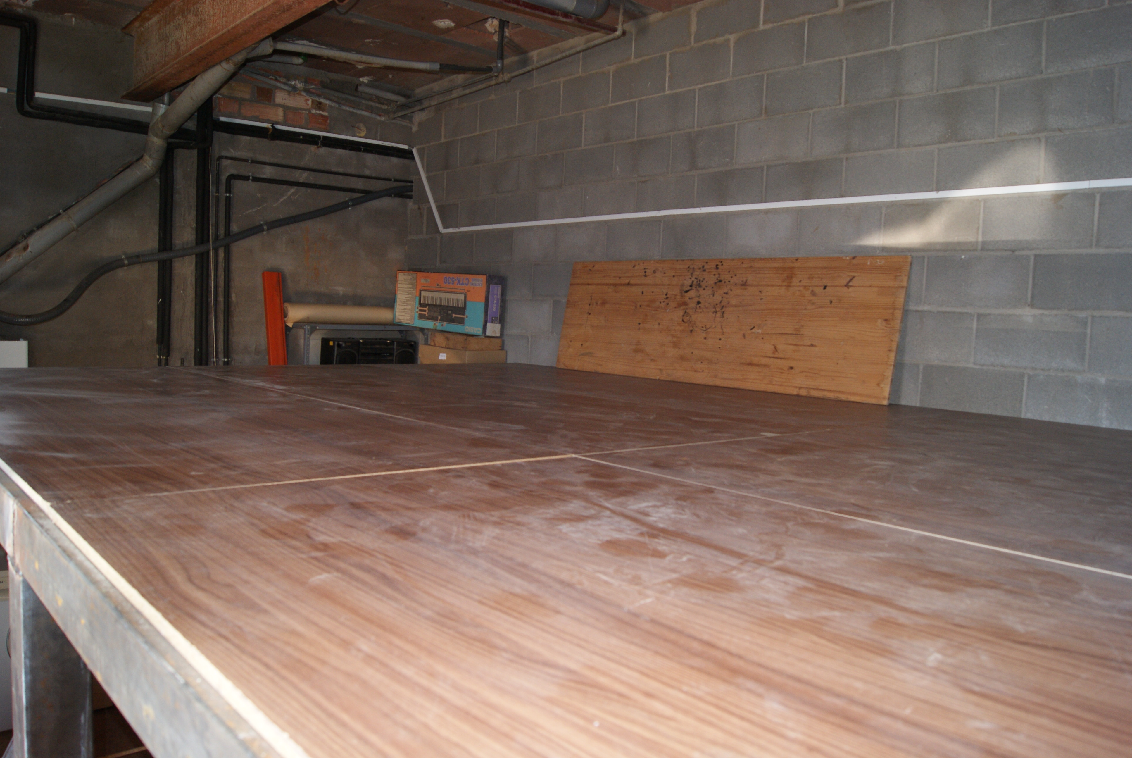

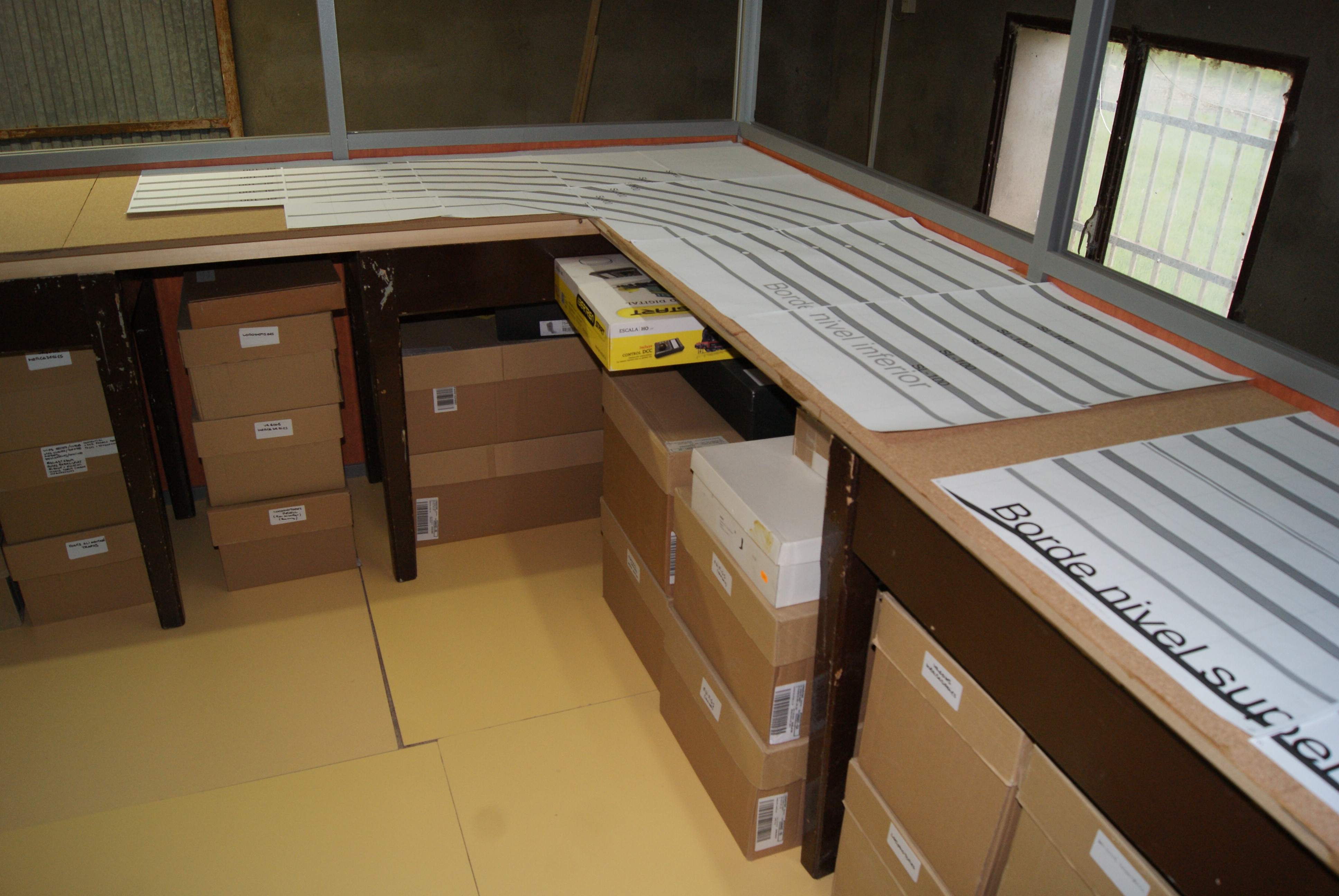

Sigo con el tema, una vez acabado el altillo empiezo la maqueta propiamente dicha.
ESTRUCTURA DE LA MAQUETA, zona oculta
para la base utilicé las estructuras de 6 mesas de un bar que cerró hace tiempo, y los tableros de las mesas me sirvieron para hacer la escalera, luego con unos listones de 6 x 4 cm uní todas las patas de las mesas para hacer un entramado solido y estable y encima para hacer la base de la zona oculta he puesto DM de 1 cm de grosor y corcho de 3 milímetros.
Antes de proseguir, quisiera agradecer a todos los que me habéis ayudado para que éste proyecto tenga consistencia y pueda llegar a buen puerto (tendría que decir a buena estación :lol: :lol: :lol: :lol: )
Gracias Fernando (Turin) sin ti aún estaría intentando hacer un plano, has desarrollado un proyecto magnifico que espero saber plasmarlo con dignidad, muchas gracias.
También gracias a Topero, avant104 ,Germangei, Callahan, JSA, Scorpio 35, Sparrow, J4vi440, OrBahn, y seguro que me dejo a mas de uno (no es por desprecio, mas bien por falta de memoria), gracias por vuestras aportaciones la mayoría de ellas han sido añadidas al plano final, y también gracias por vuestros ánimos.
Saludos a todos

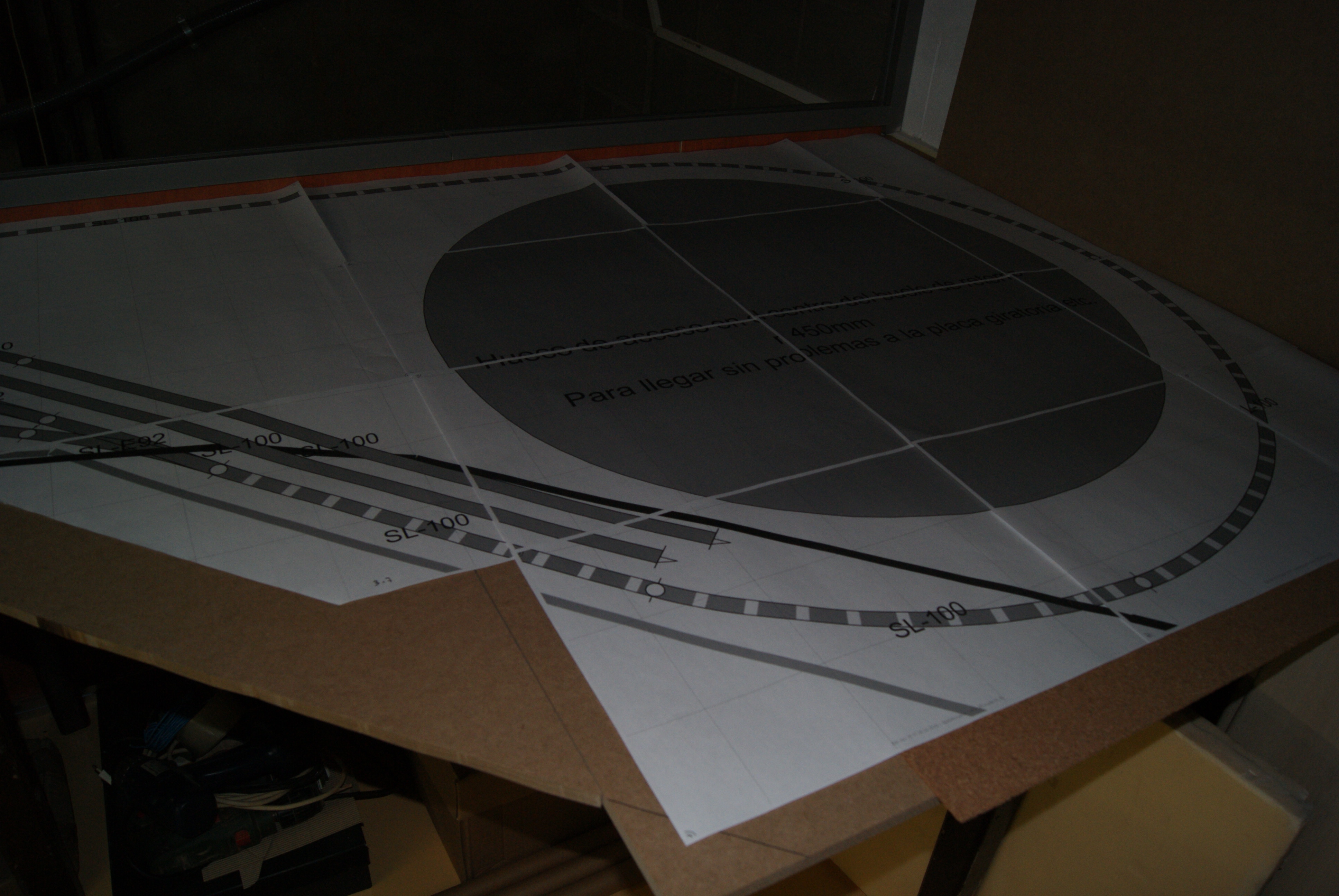

Adjunto unas fotos del planteamiento de la zona oculta
Saludos a todos

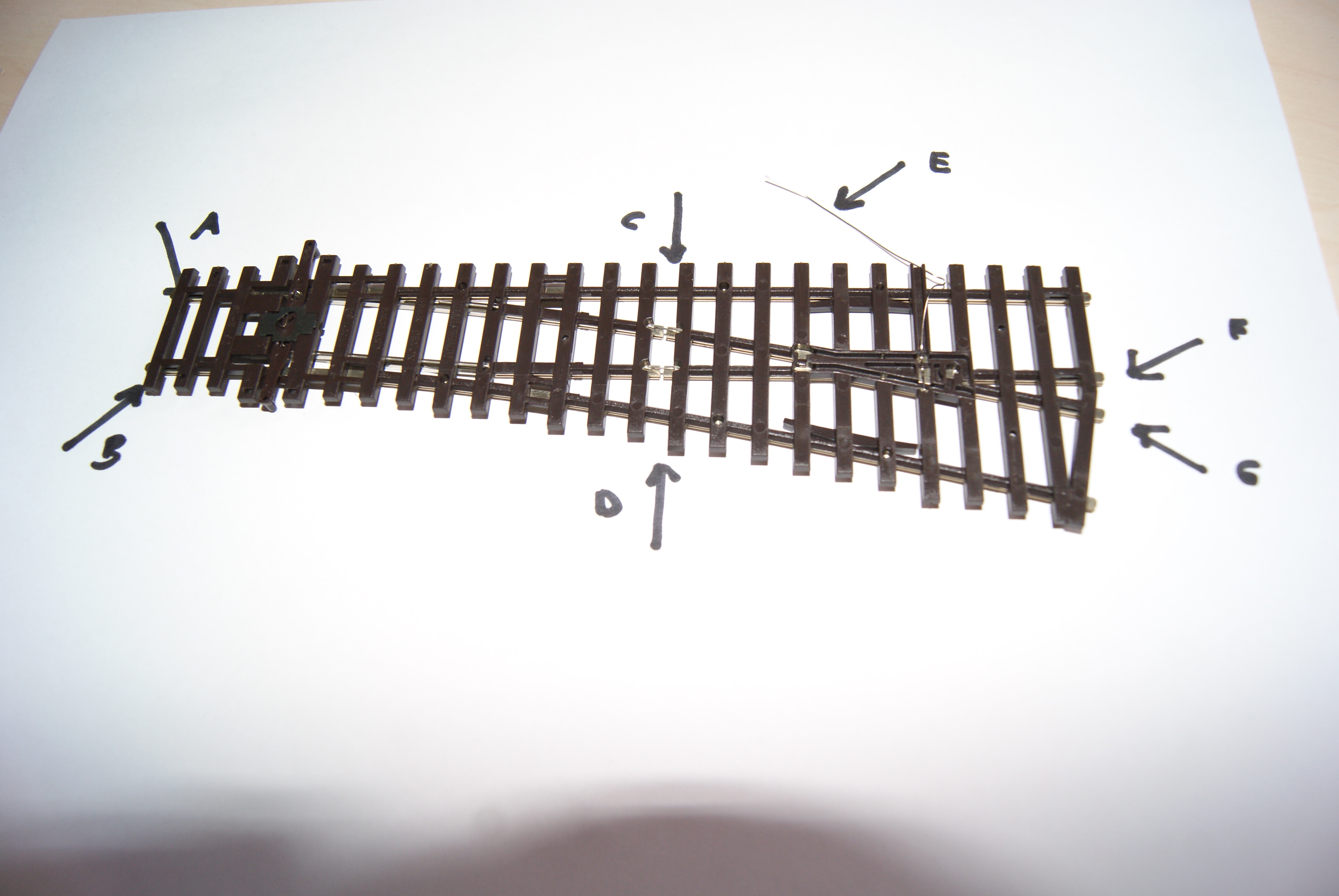

Como dije ahora estoy soldando los cables para electrificar las vías y desvíos.
Voy a comenzar por los desvíos y como os dije tenia mis dudas; después de leerme lo que me mandó Turín y otros posts que he encontrado deduzco lo siguiente:
En la foto que adjunto entiendo que
A.- Toma de corriente positiva (linea)
B.- Toma neutra
C y D.- debe cortarse la lengüeta
F y G.- poner eclisa aislante
E.- cable para empalmar al motor o servo
Es todo éso correcto, lo pregunto para no hacer ninguna desgracia.
Se tiene que hacer alguna cosa mas ???
Bueno, ya me diréis, muchas gracias

Serrallonga53 escribió:
[...] C y D.- debe cortarse la lengüeta [...]
Te hablo de memoria, pero creo que no es necesario mira este esquema
al alimentar el corazón lo que haces es asegurar la alimentación y que no dependa del apoyo de los espadines con el carril y eso, con el tiempo falla (mal apoyo, pintura, suciedad, etc.) y se soluciona alimentando en esos puntos.
Sin embargo, la aguja entonces no es talonable.
Yo tengo una aguja Peco electrofrog con el corazón polarizado que la he hecho talonable.
Para ello, sí he cortado las tomas C y D y he alimentado los espadines conectando en ese punto unos cablecitos directos a A y B, para que no me falle por mal contacto del espadín con el carril, pero la polarización del corazón la he efectuado con este dispositivo que es como un gestor de bucle para el corazón y cuando detecta que la polaridad está mal, la cambia, sin depender de la posición de los espadines, así la aguja se convierte en talonable, con el corazón polarizado y la alimentación de los espadines no depende de un posible futuro mal contacto.
Por lo demás lo veo correcto.

Serrallonga yo he he utilizado este tipo de desvíos para vía métrica y como dice El Matao no he cortado las lenguetas C y D y me van perfecto.
