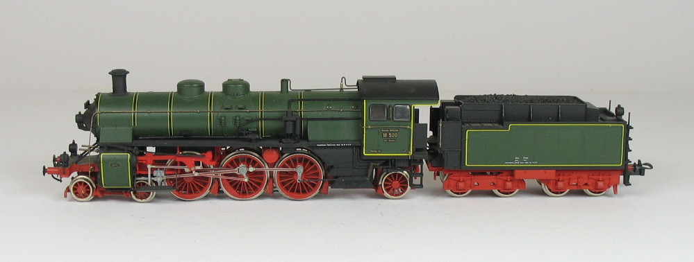

Le he metido "mano" a la mía, ya que en analógico no tengo mas que dos cables para ver si se mueve, así que la he digitalizado, el deco lo he puesto en el tender, abrirlo es muy fácil, en la caldera no hay sitio, salvo detrás de la chimenea, en donde se podria intentar, pero habiendo tanto sitio en el tender , no hay que complicarse la vida, además el cableado de alimentación proviene del tender, y la maquina solo proporciona un cable de uno de los lado a traves de masa del chasis, quite la bombilla , los cables son muy gordos , quité todo el cableado, antiparasitario etc. n el lugar de la bombilla puede un led de alta intensidad gold, una vez preparado todo, en lugar de los dos cables que van del tender a la caldera ahora hay 4, naranja y gris que van al motor , azul y blanco al led, falta uno que es el de la alimentación de un solo lado que proporciona la maquina. es muy curioso lo del embrague de la trasmisión, la maquina anda estupendamente, lastima que el tornillo que fija la caldera con el chasis esta en la chimenea, lo cual imposibilita el poner fumigeno, la luz del tender aún es la que trae, pues no se como ira en el tender de nuestra maquina, supongo que será al estilo de la tanque de ibertren , una sola luz roja, pero espero a que expertos en iluminacion del tender nos arrojen luz sobre este asunto. una cosa que quería comentar, es que la longitud del tender es a todas luces menor, que las imagenes que subí en este hilo de la transformación a partir de la de Lima de la colección de modelismo ferroviario, de hecho el bogie posterior del tender es fijo, la distancia entre ambos es practicamente imposible de reducir y por ende la longitud del tender, es un tema que podemos ir hablando para ver como quedaría, vaya carrete que he soltado :lol:

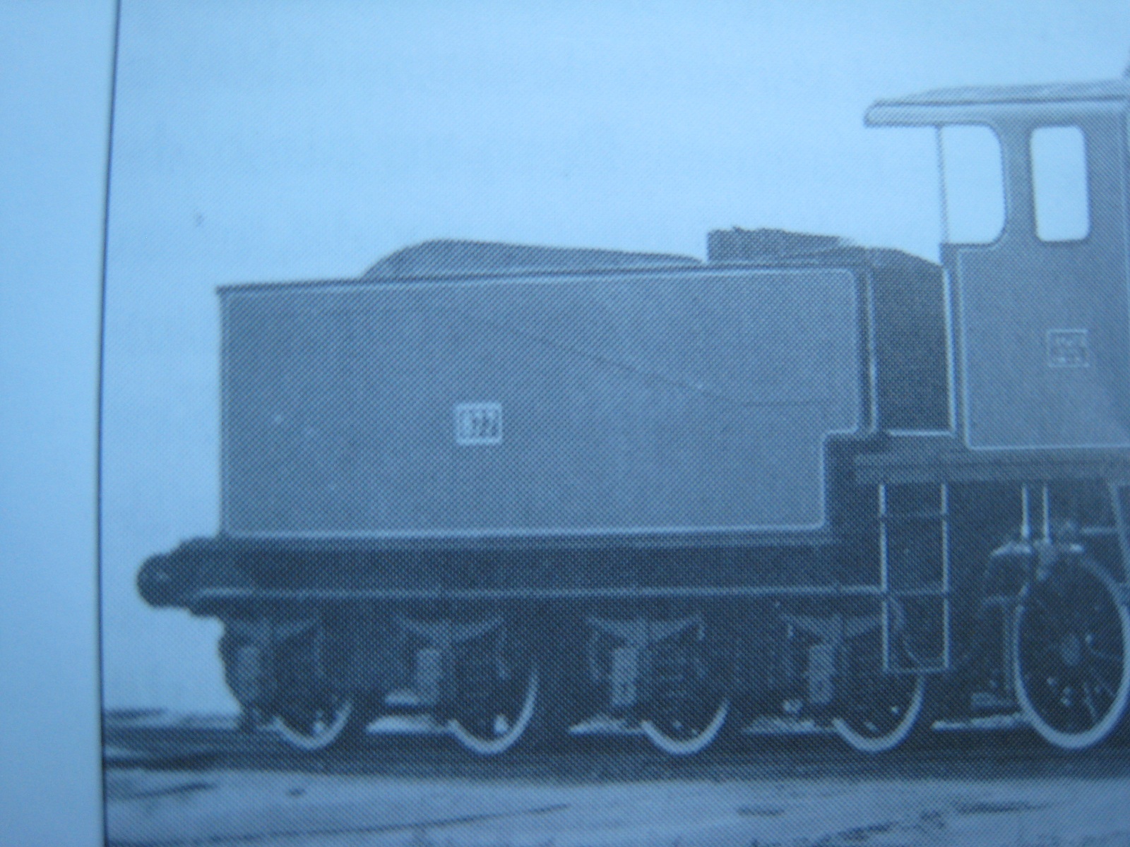

He estado revisando el libro de Historia de la tracción vapor en España y hay unas fotos muy clarificadoras del tender laterales, no de atras, ahora es tarde para escanerlas y subirlas, no se si fue chema que comentó que en el museo habia otra maquina que podia tener un tender igual ¿una 1300?

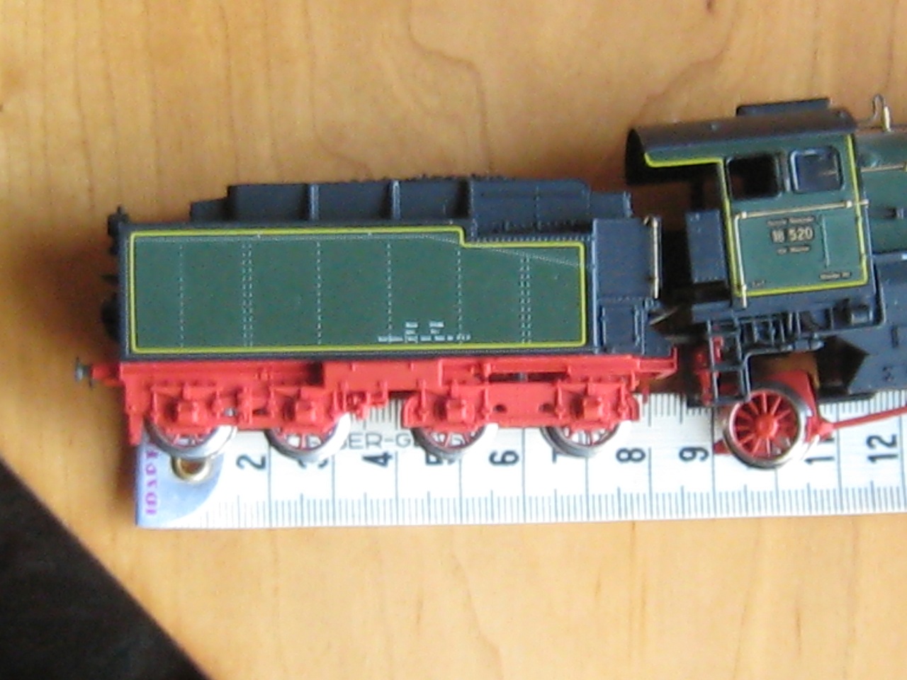

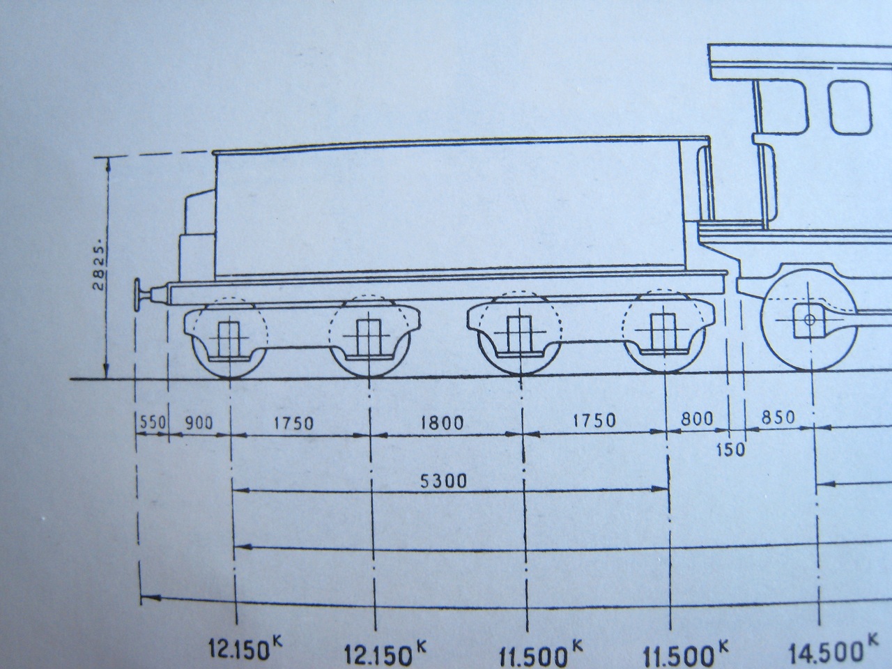

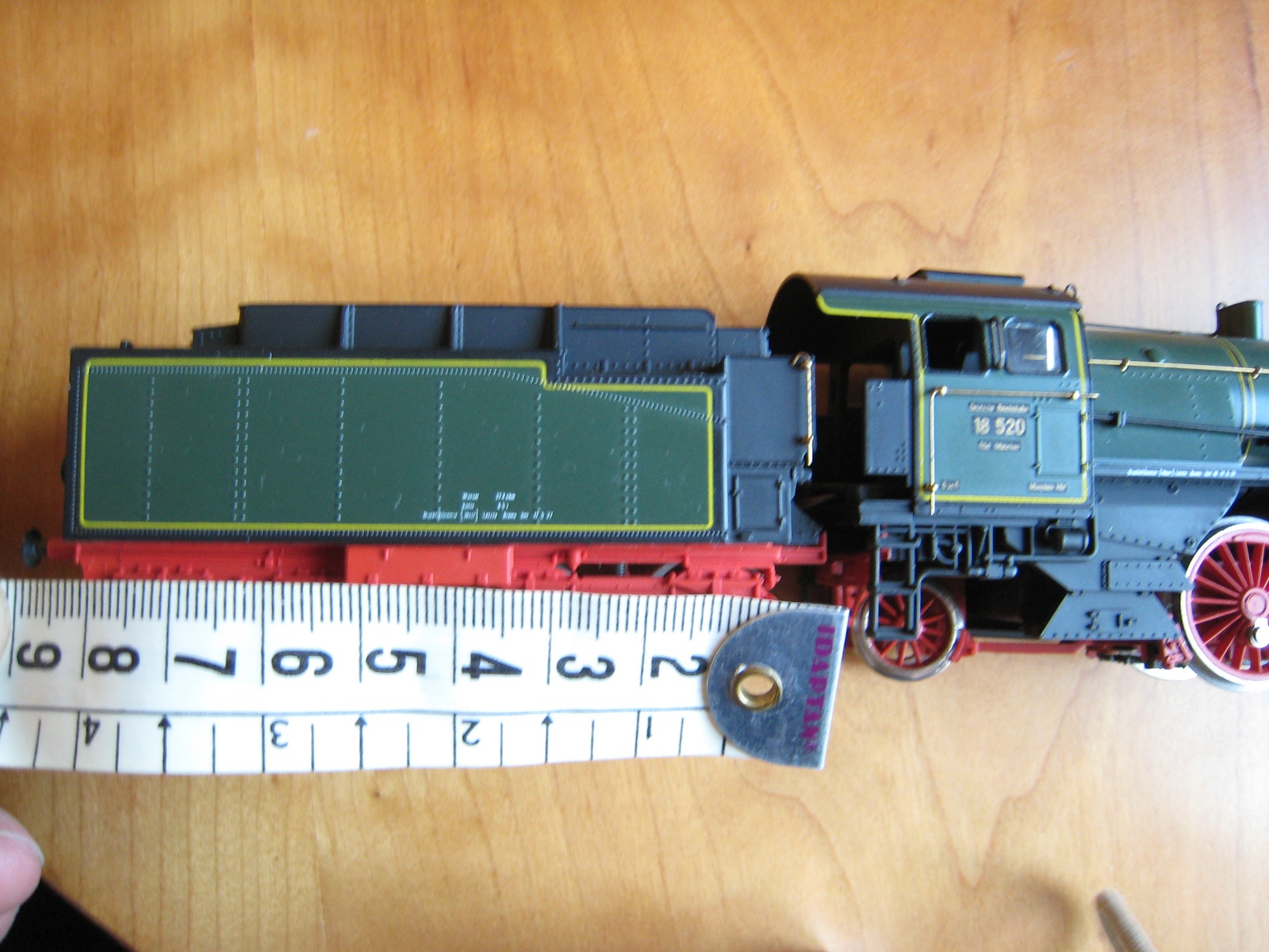

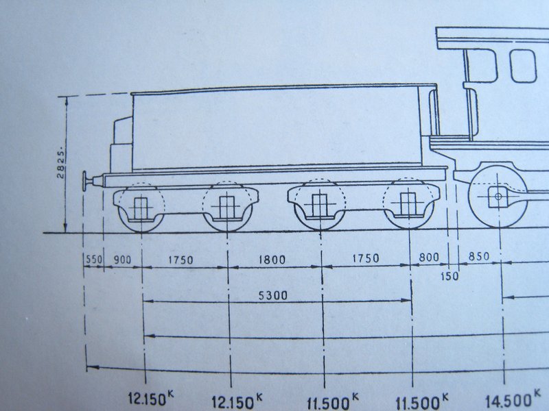

Vamos a darle al tender, según el esquema del libro Parque Motor vol II, el tender mide sin contar el tope 7 metros, que dividido por 87 salen 80,4 mm, que es milimetro arriba o abajo lo que mide nuestro tender, OLÉ, con lo que no hay que tocar al chasis, la separacion de los ejes del bogie posterior si que no coincide, pues estan mas juntos y en el real la separación es de 1750 que al reducirlo a escala (al falta de un metro mejor que el que he usado) coincide con la distancia del delantero y tambien la separación de ambos bigies, habida cuenta que el bogie esta fijo al chasis y que sirven de contacto, en mi opinión y una vez negro es pecata minuta. En cuanto a la parte de arriba en el real hay un desplazamiento de la parte posterior hacia adelante hasyta la altura donde comienza la caja de grasa del eje trasero, esto deja espacio detras para la caja de herramientas, la linea del remachado que va oblicua en el modelo real parte de mas atras que el de rivarossi, un pelin antes del eje anterior del bogie posterior, la parte de arriba si que es un incognita y ahi habria que buscar fotos desde arriba de esta maquina o similares. En el libro del parque motor el tender de la de Andaluces se parece, pero no es igual. Por cierto me he fijado que en una de las fotos del principio del hilo parece que hay una linea pintada en el tender, siguiendo la linea de remaches oblicuos, en la epoca de MZA,¿ llevarian en la epoca de MZA un raya blanca o amarilla?. Van las fotos, Las ultimas son de libro historia de la tracción vapor en España de Gustavo Reder y Fernando F. Sanz

Gracias Lalo por el aporte, poco a poco vamos descifrando misterios, lo del empate, ha sido un gran dato, por lo que se observa en la foto de Portbou, la trasera del ténder, es en esquina redondeada, al estilo de las 1400-1700, no me extrañaria, que la caja de herramientas fuera igual, de todas maneras, me ire a ver la 231 ex Andaluces el finde que viene, a ver que conclusiones se pueden sacar, el gran misterio, es la carbonera

Que hambre de vapor hay, y yo con gorgorismos estomacales, ya vamos siendo unos cuantos..... :P , por cierto la 879 en la foto del deposito de clot (la foto lateral no tiene ninguna raya pintada en el tender, sin embargo si se ve muy claramente en la foto de madrid Atocha 1923, y en la que esta sobre el puente de madera, si alguno quiere hacer la versión MZA, pues tiene un buen misterio que resolver , he estado pendando en la linea de remaches, que no creo que sea por adorno, y quizas coincida con la separación de los tanques de agua, de la carbonera propiamente dicha, Chema ¿vas a ir al museo este fin de semana?, ya nos contarás.
