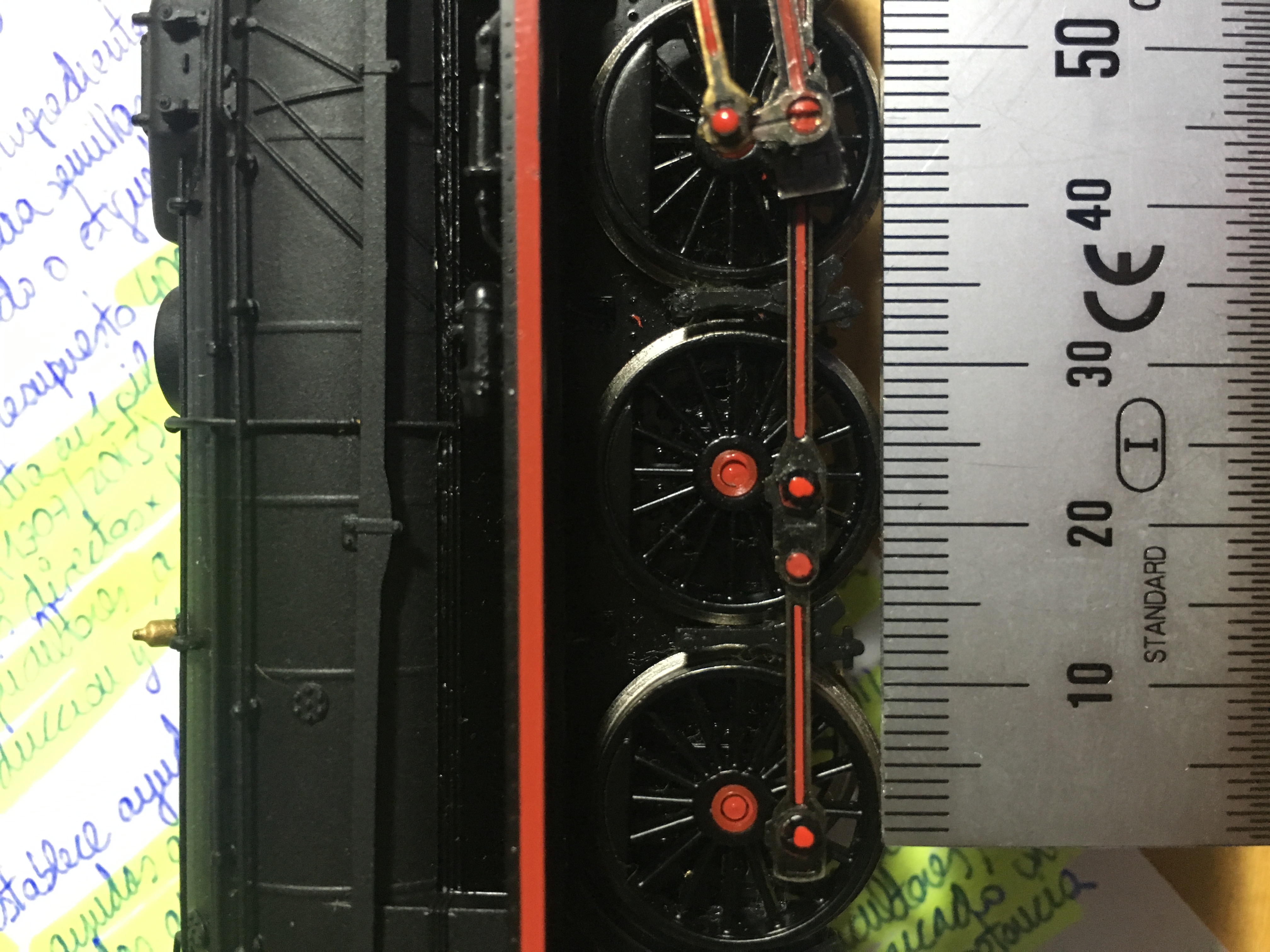

Gracias bakertalgo.241-2001 vabamos a hablar de la ibertren.Sabes que distancia tiene entre centros las ruedas acopladas?
Que yo sepa la distancia real, de ahi que las redujesen de tamaño por la pestaña, cuenta cuenta que has hecho con ese bastidor :lol:
Mensajes: 1021
Registrado: 09 Ene 2017 22:13
TE lo digo porque tiene que tener minimo 21mm ,si es asi, se pueden poner ruedas romford.yo no me acuerdo.Es decir aprobechar toda la maquina.TEndrias que medirlo
21,5 asi que... lo malo es que el diametro de eje rlmford es mas grande y no cabe en bastidor, unido a que hay que meter el piñon me da miedo pero tengo muuuchas ganas de hacerlo :)
Mensajes: 1021
Si del centro a la bancada tienes minimo 10,5 estas salvado tengo la solucion.Midelo
Hay como 3-4 mm desde la llanta, espacio de sobra eso ya lo tengo fichado que el resto de la locomotora la tengo detallada con toperas en su sitio y quedaria perfecta!! :D
Mensajes: 1021
tienes que estar seguro de los centros 21,5 al ser las romford modernas de un diametro exterior de 20,5 entre pestañas te queda 0,5 tienes que cortar las zapatas son de plastico y modificar las patillas de contacto.LOs ejes romford yo te paso unos torneados de 3,25 a 2,5 que creo que es la medida de las de ibertren que es la medida justa de los vertices de los cuadradillos exteriores ejes romford
Que los voy a tornear ansioso!!
Si si, medi la biela que es la distancia exacta, las zapatas o cortar o limar, si quieres t escribo por mensaje privado y vemos?
Gracias :D mil!!!
Mensajes: 1021
Como quieras.LAS bielas tienen agujero grande ,pero roford vende vastagos roscados con casquillos grandes.Tienes que medir el eje de las ruedas muy importante con calibre. Las ruedas salen facil se levanta toda la pletina de plastico que es un cuerpo con las zapatas
Ok, mañana te digo el diametro del eje con pie de rey, las bielas habia pensado eso o usar bielas lemabo o forne para las acopladas, pero casi seguro que use las ibertren y vastago ancho romford que con esas la precision sera total y andara perfecta
