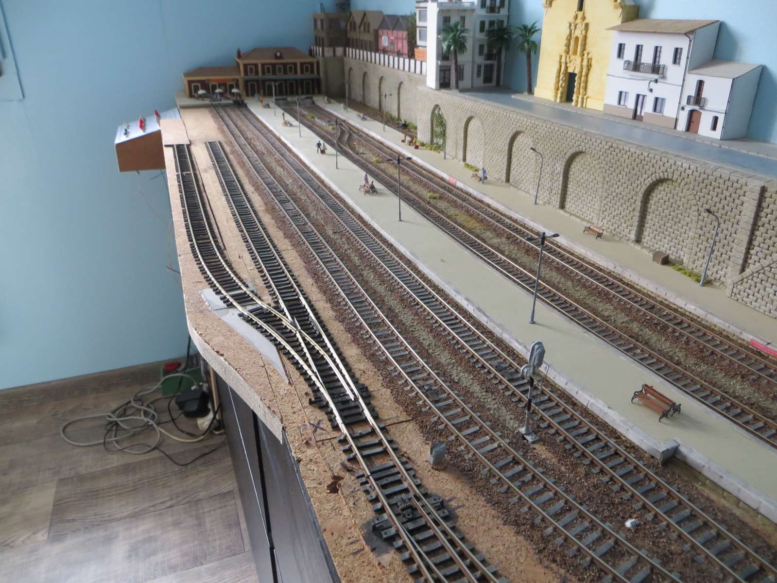

Necesito ayuda por el esquema de vias del futuro deposito. Tengo dos ideas pero no se que elegir?
Este
O este,

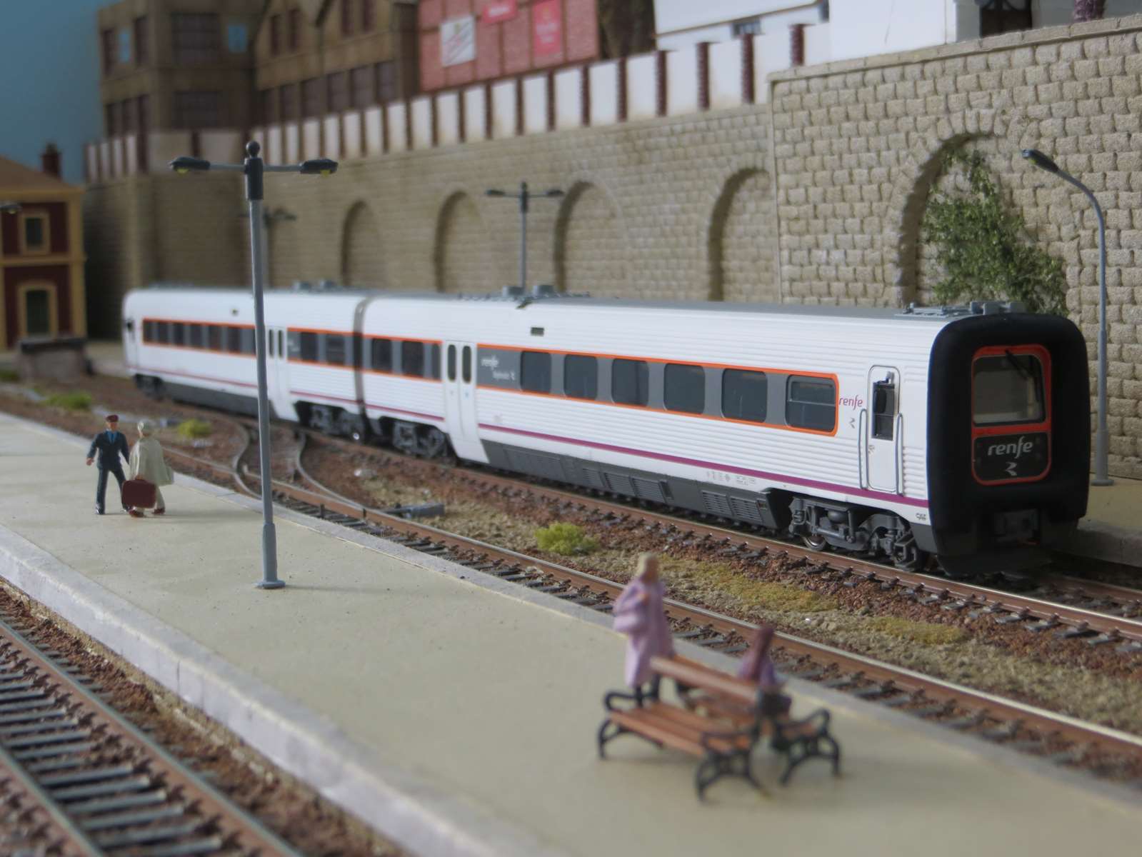

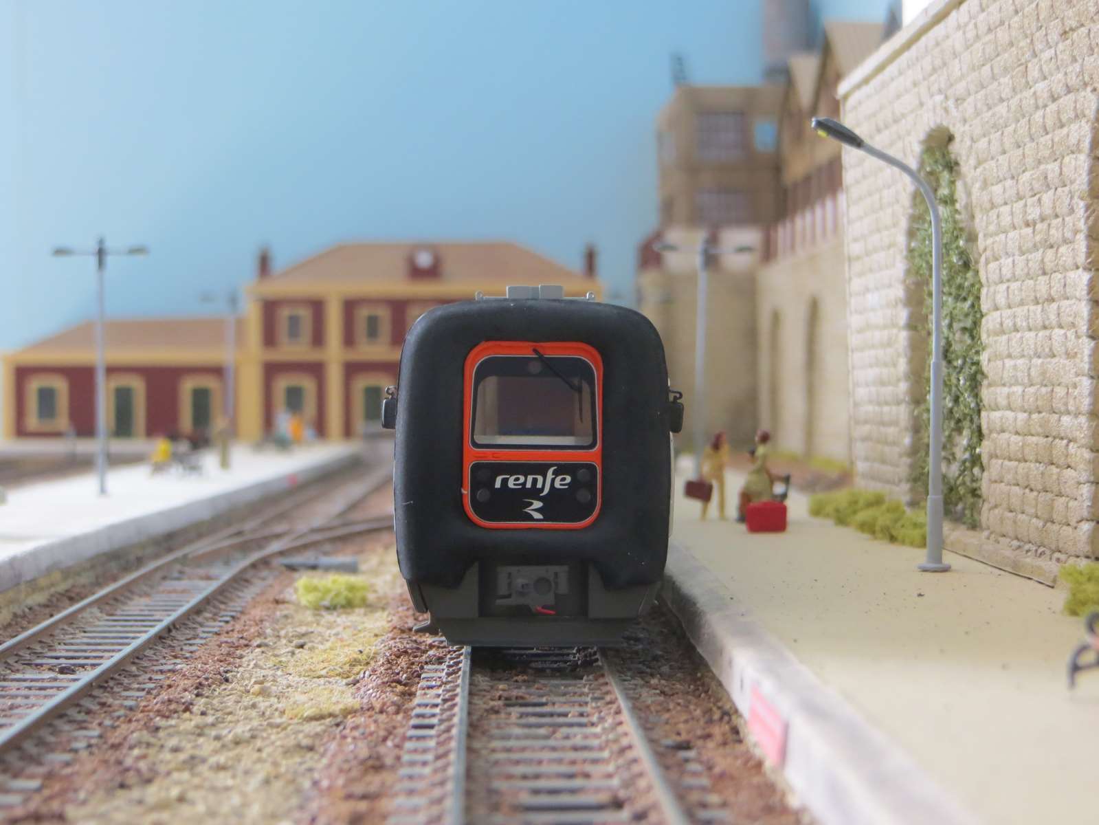

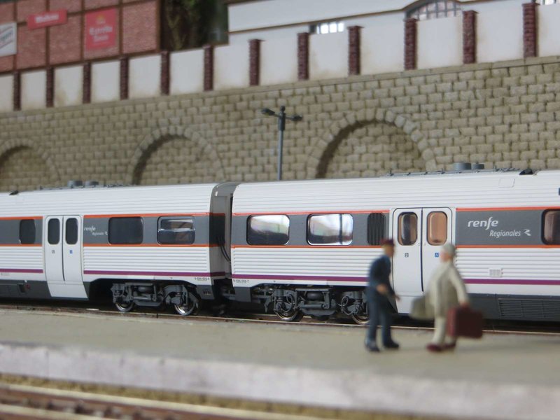

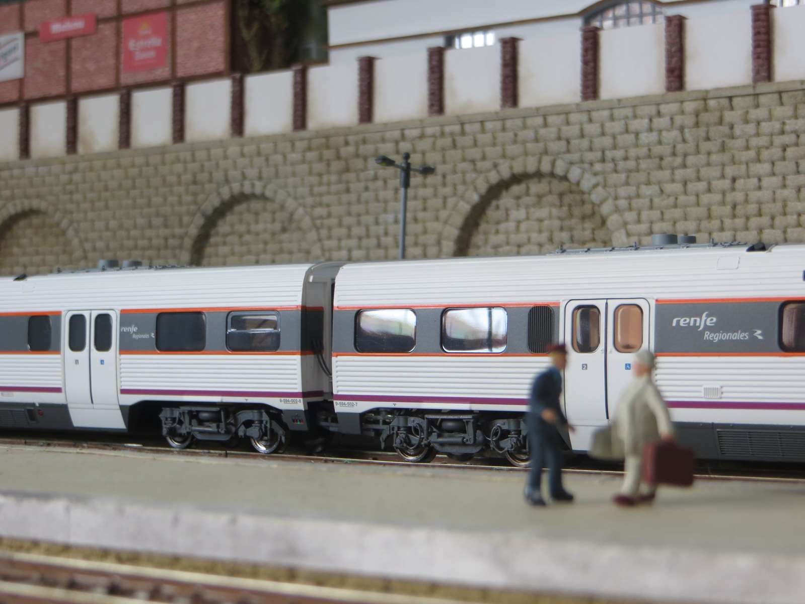

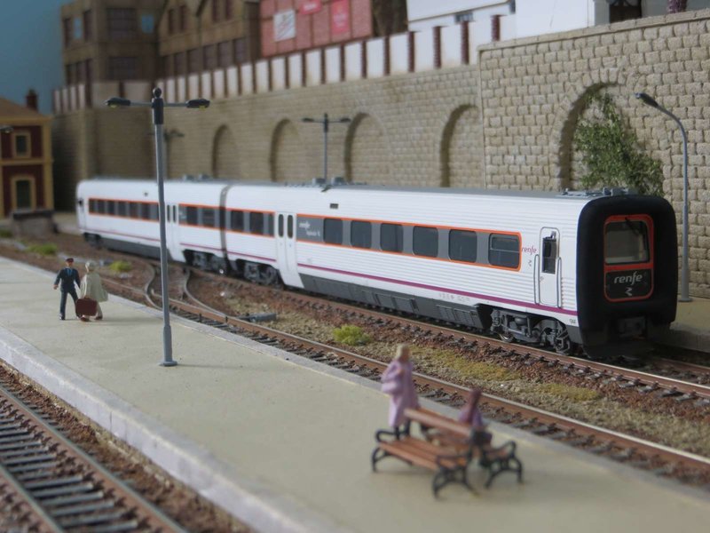

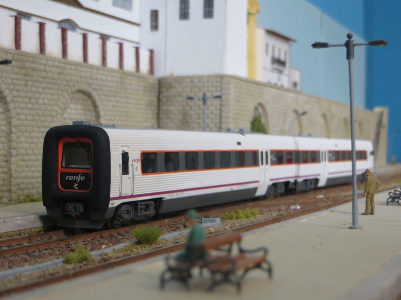

Hoy Un TRD 594 de "Régionales" acabo de efectuar un tren Media Distancia desde Valencia Nord hasta Benicarlo Termino.
Por fin he grabado un nuevo video para presentar el 594 de Electrotren digitalizado y con sonido.
Para su información, las fotos y videos del material real no son míos.

Buenos días,
me gusta más la primera opción ya que te queda ese culetón donde estacionar o lavar otra locomotora. Pero esa visión es muy particular y personal.

Hola Stephane
Aquí existían los Puestos, las Reservas y los Depósitos por ese orden de importancia
Dado el espacio que se muestra en tu maqueta, yo me inclinaría por un puesto para la tracción diesel.
Creo que tu primera disposición es la que mejor se adapta y puedes sacarle mas provecho. De las tres vías que tienes las dos más próximas al borde de la maqueta darían acceso a un edificio de mantenimiento en general, teniendo una de ellas su correspondiente foso.
La tercera vía sería para un pequeño tren de socorro de Pequeña Intervención, un par de vagones de ejes y una grúa pequeña. La vía muerta que viene en contra dirección sería vía de descarga del gasoil.
Por supuesto tienes que poner depósitos para el gasóleo, un pequeño edificio para la arena, un parque de ejes y demás
Si te encuentras con ánimos una señal mecánica cuadrada de color azul debería proteger la salida de las vías del puesto a la entrada a la estación

Hola buenas tardes,
Gracias por sus mensajes,
Vicent, tienes una idea genial, tu disposicion me gusta muchisimo!!!!
Cada via tiene su utilizacion. Gracias de nuevo por tu aportacion.

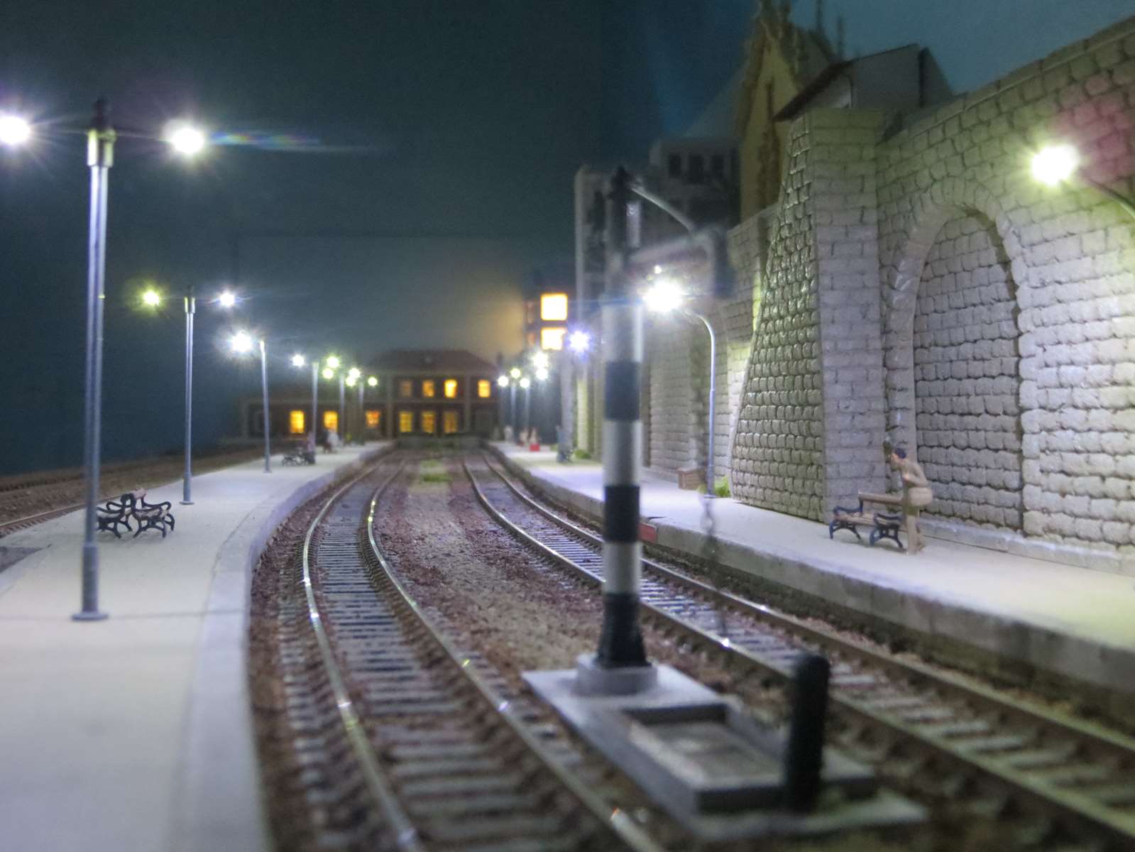

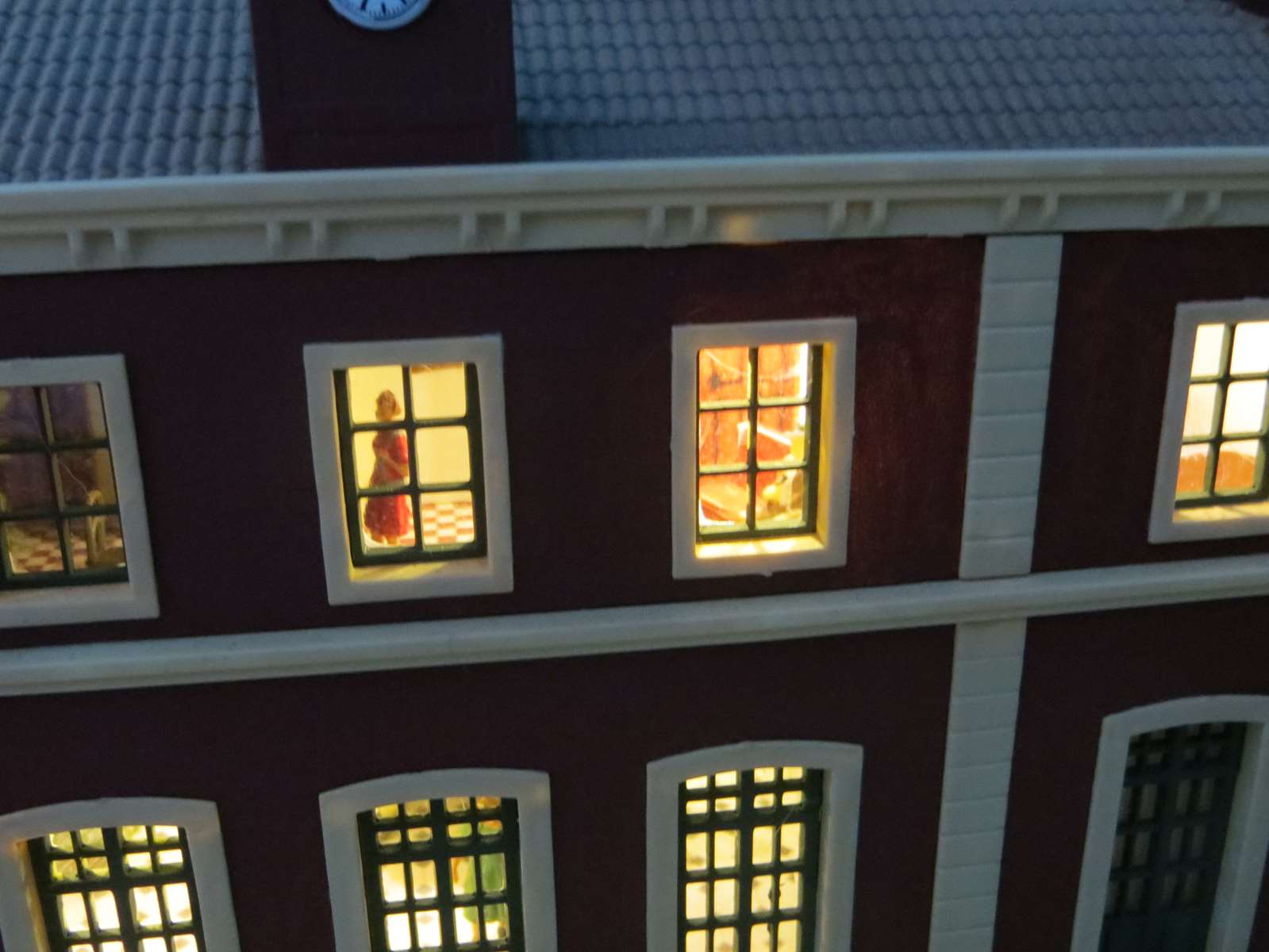

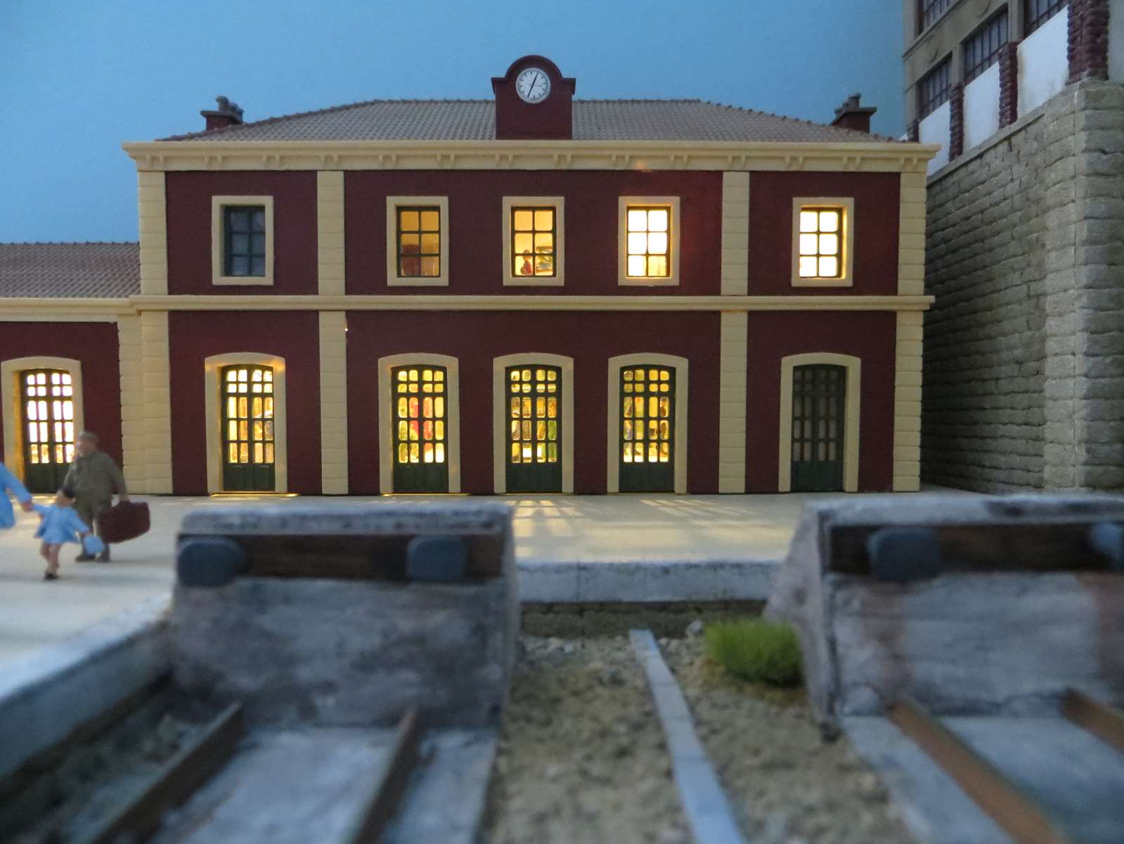

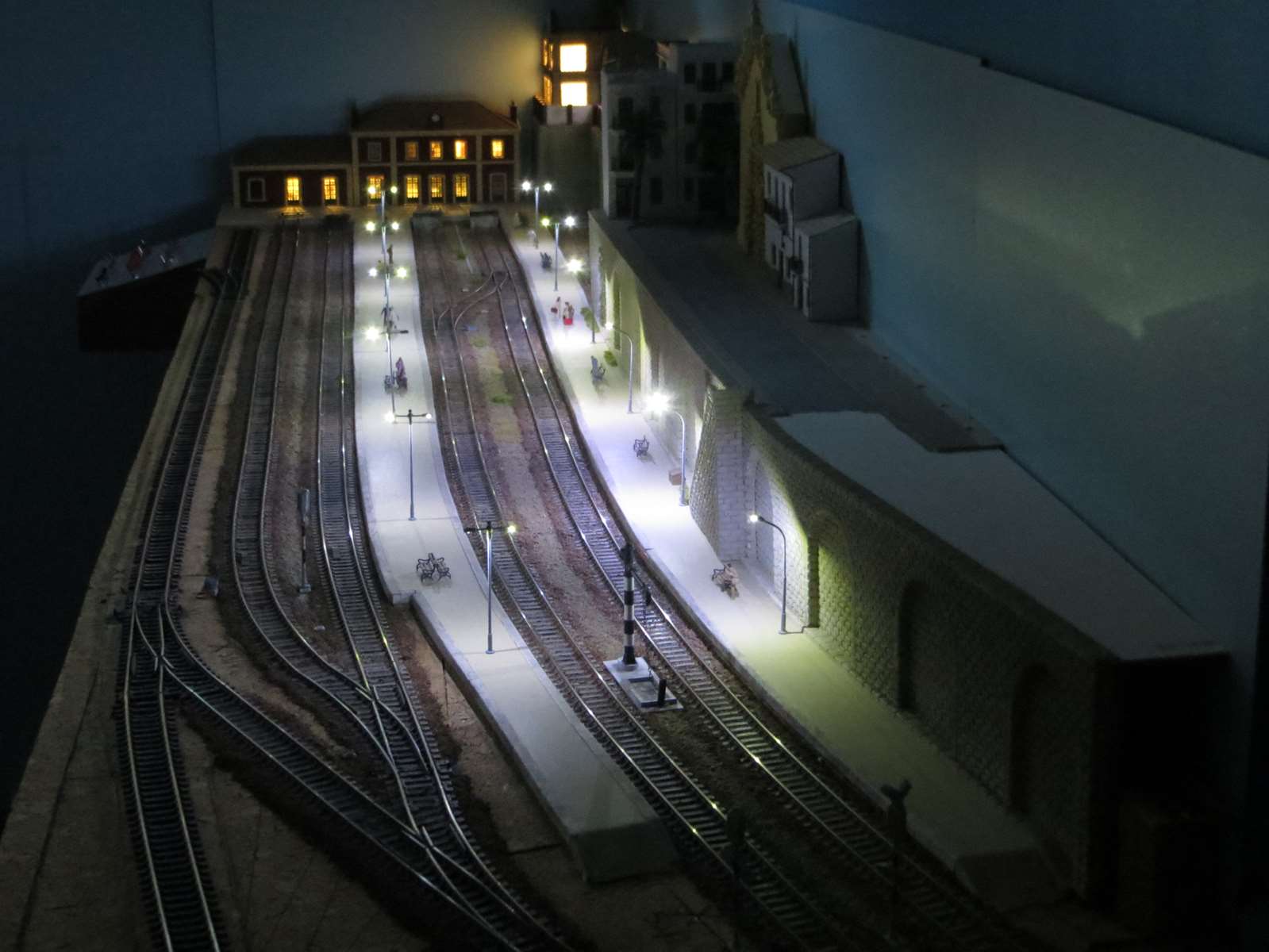

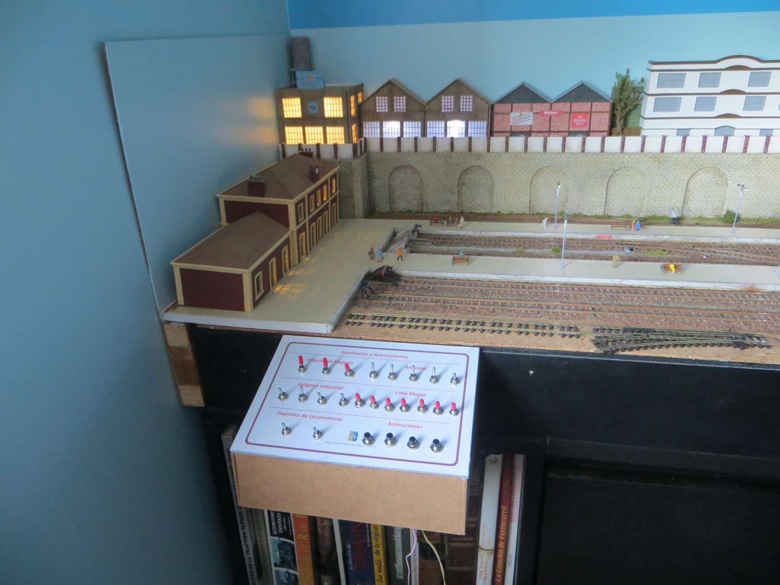

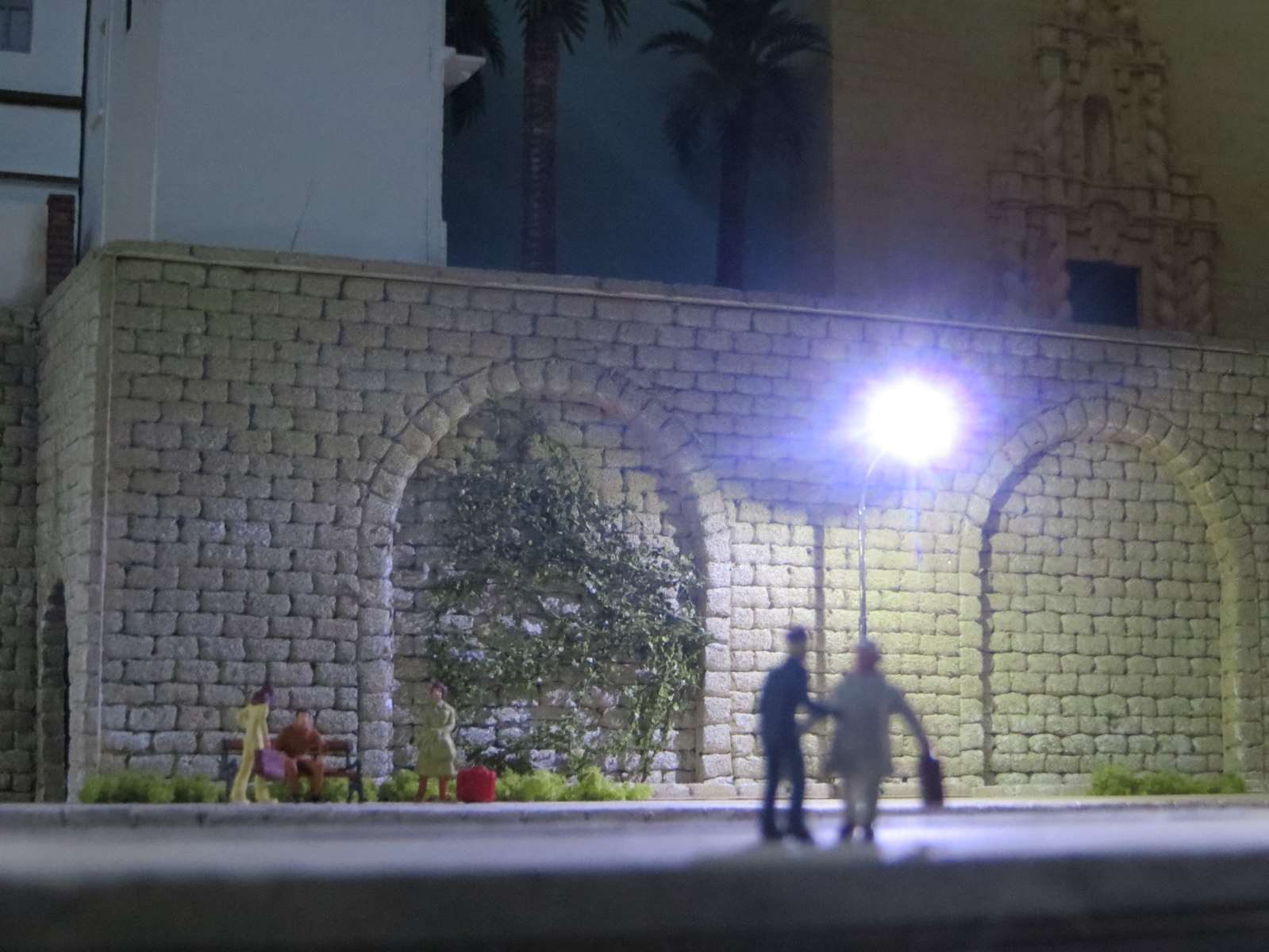

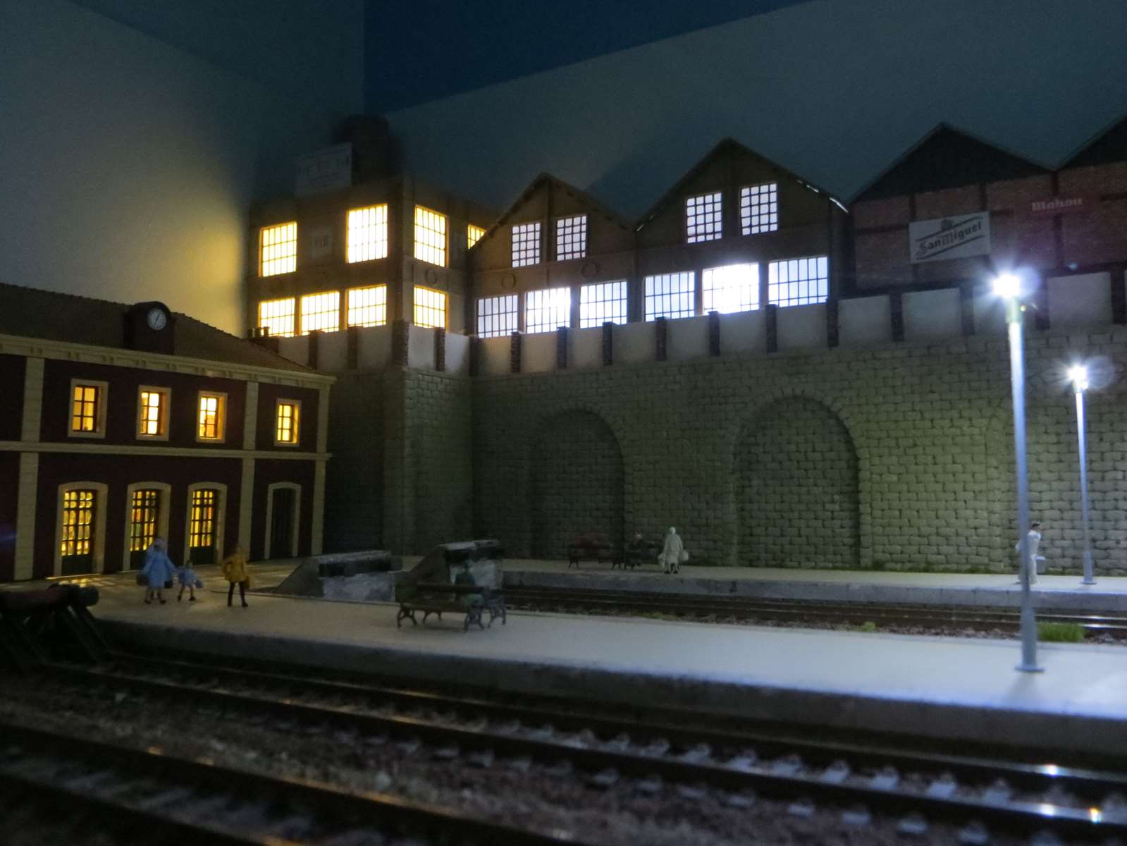

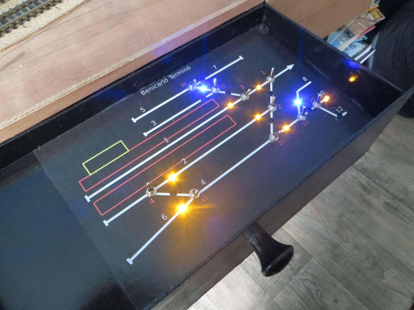

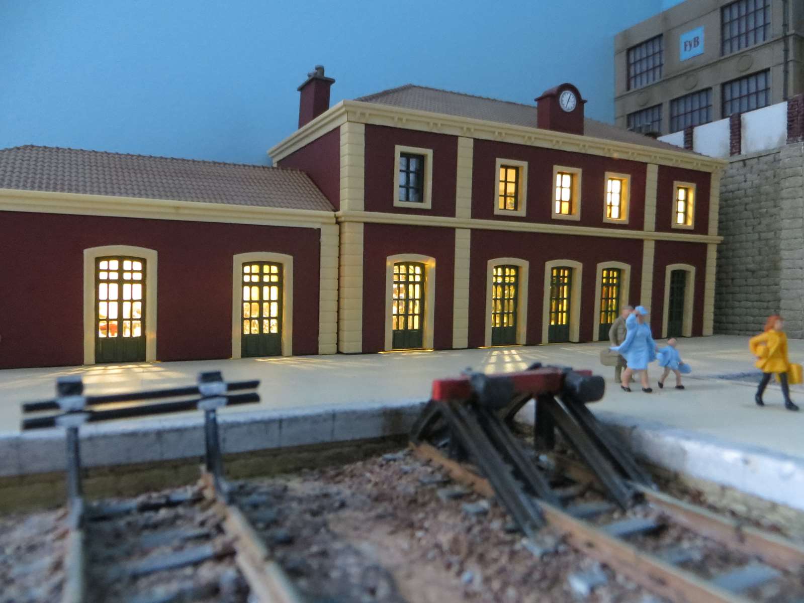

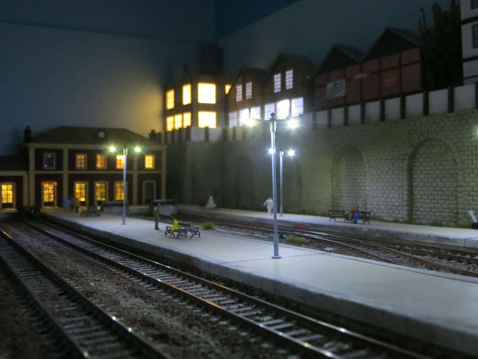

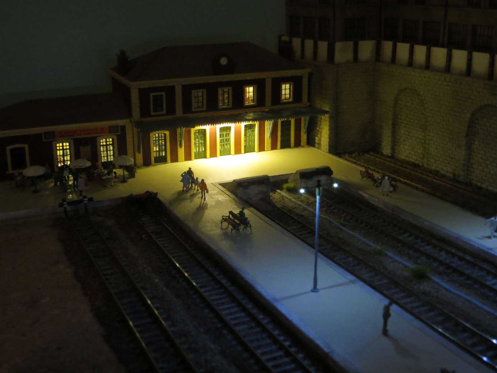

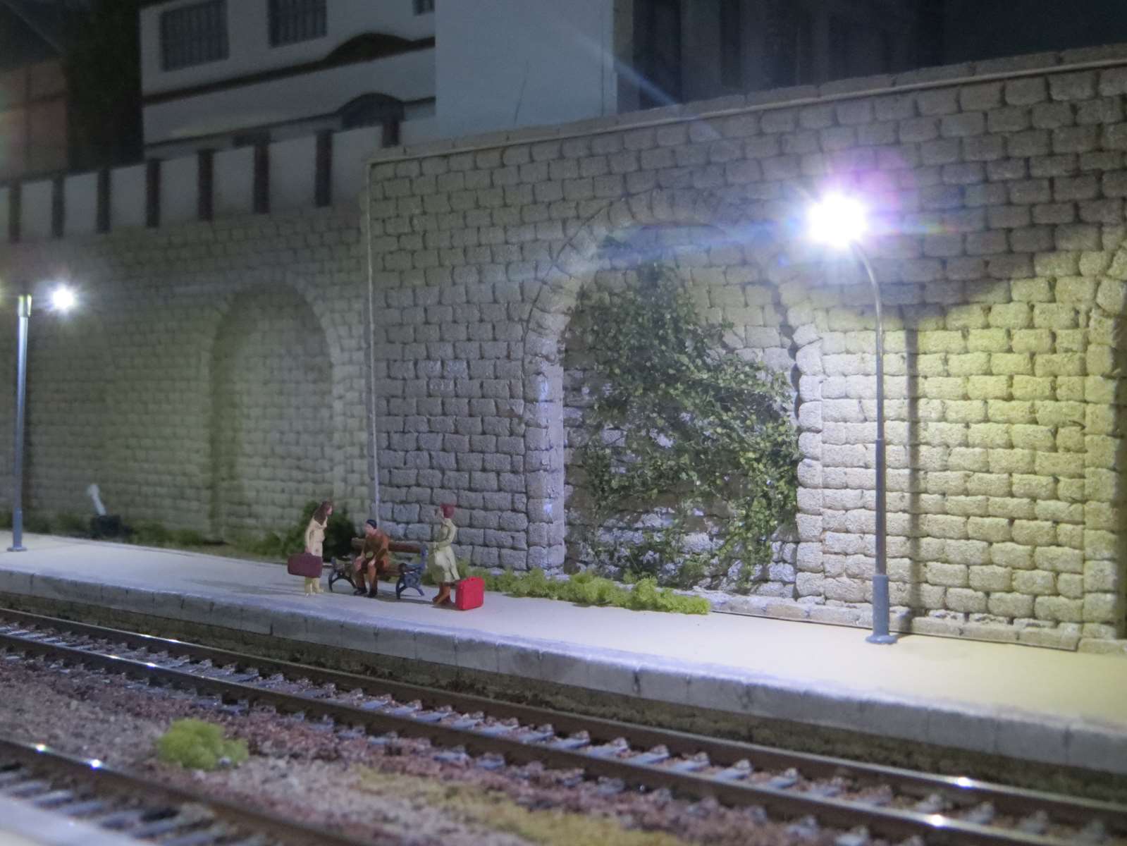

Despues de algunos dias he trabajado sobre las luces de la maqueta. No me gusta la parte electrica pero es necesaria!!
He fabricado un puesto de mando dedicado exclusivamente a las luces de la maqueta.
Podeis ver que a esta hora la estacion es totalmente desierta.
El resultado con imagenes.
Stéphane
Mensajes: 1541
Registrado: 05 Mar 2010 13:06
¡¡Muy bonita con la iluminación!!, el esfuerzo ha merecido la pena.

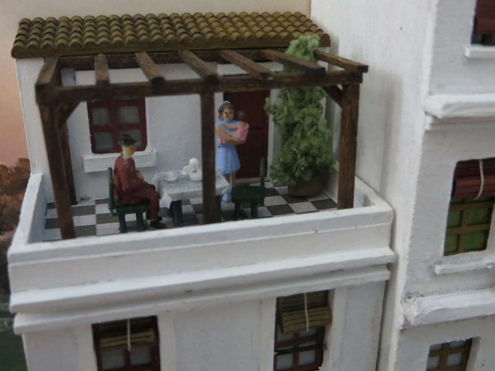

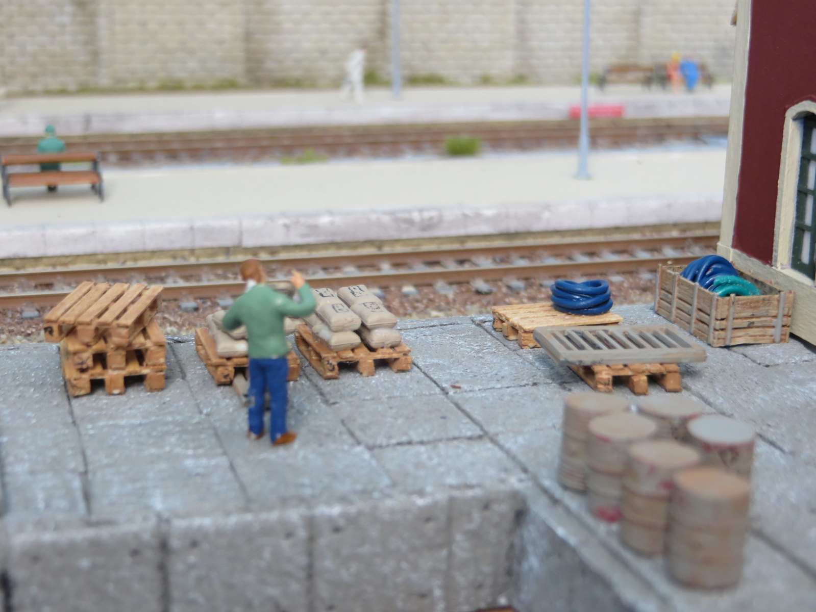

Hola Buenos dias a todos,
Aquí están los últimos avances.

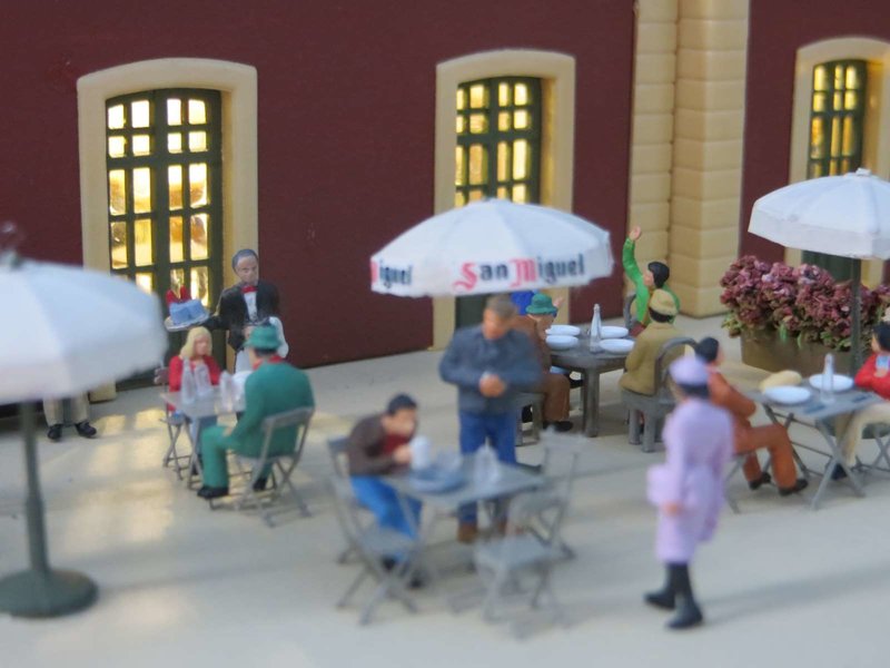

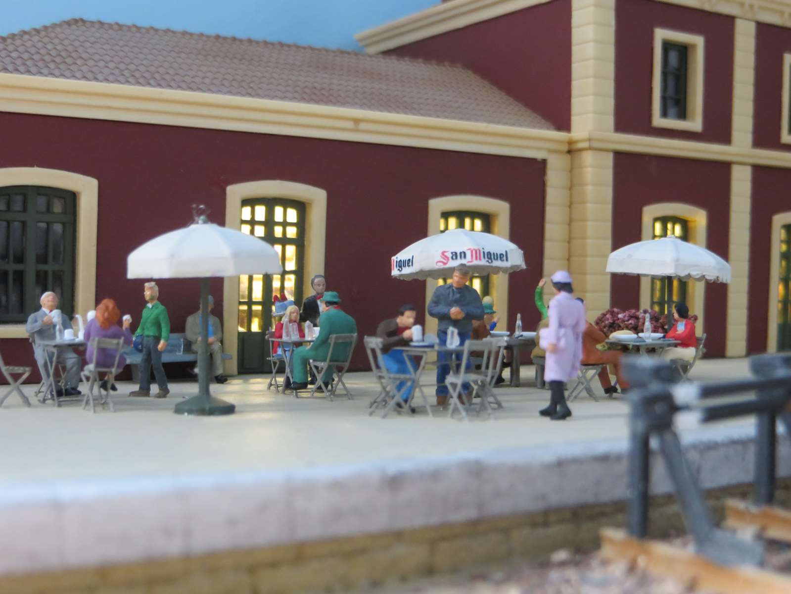

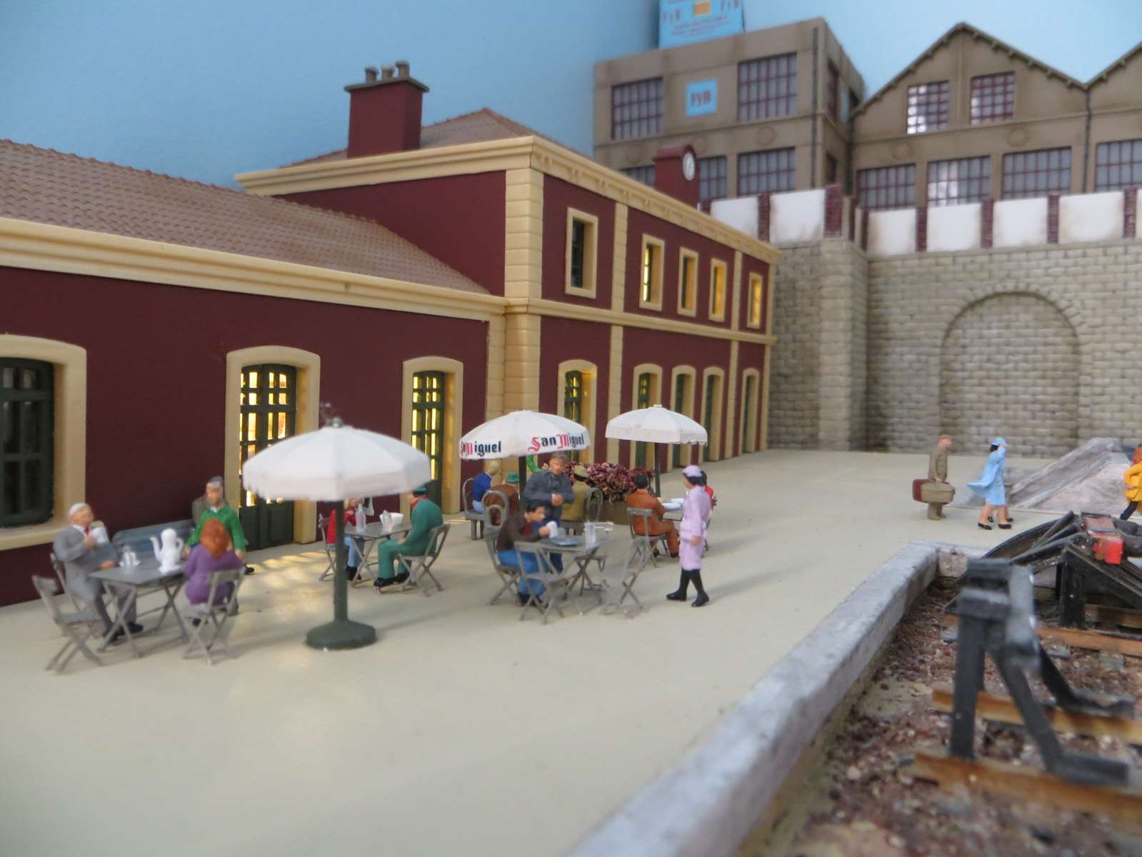

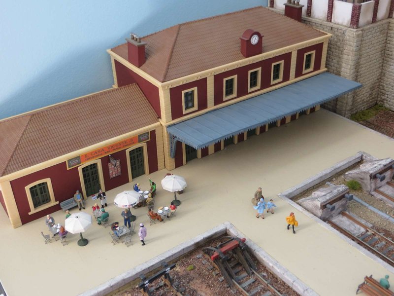

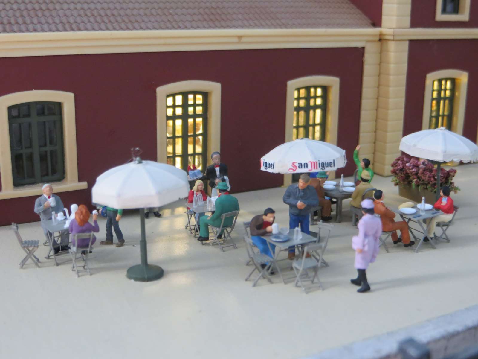

-Coloqué la terraza de la cafetería de la estación. Utilicé accesorios de la marca FALLER y PREISER, y también mesas y sillas de un artesano francés que se llama DECAPOD. Es un kit de metal con detalles muy finos y muy difícil de construir. A pesar de estas dificultades (creo que he alcanzado mis límites en la creación de modelos), el resultado es muy agradable a la vista. La diferencia entre una mesa redonda FALLER y las mesas DECAPOD es impresionante.

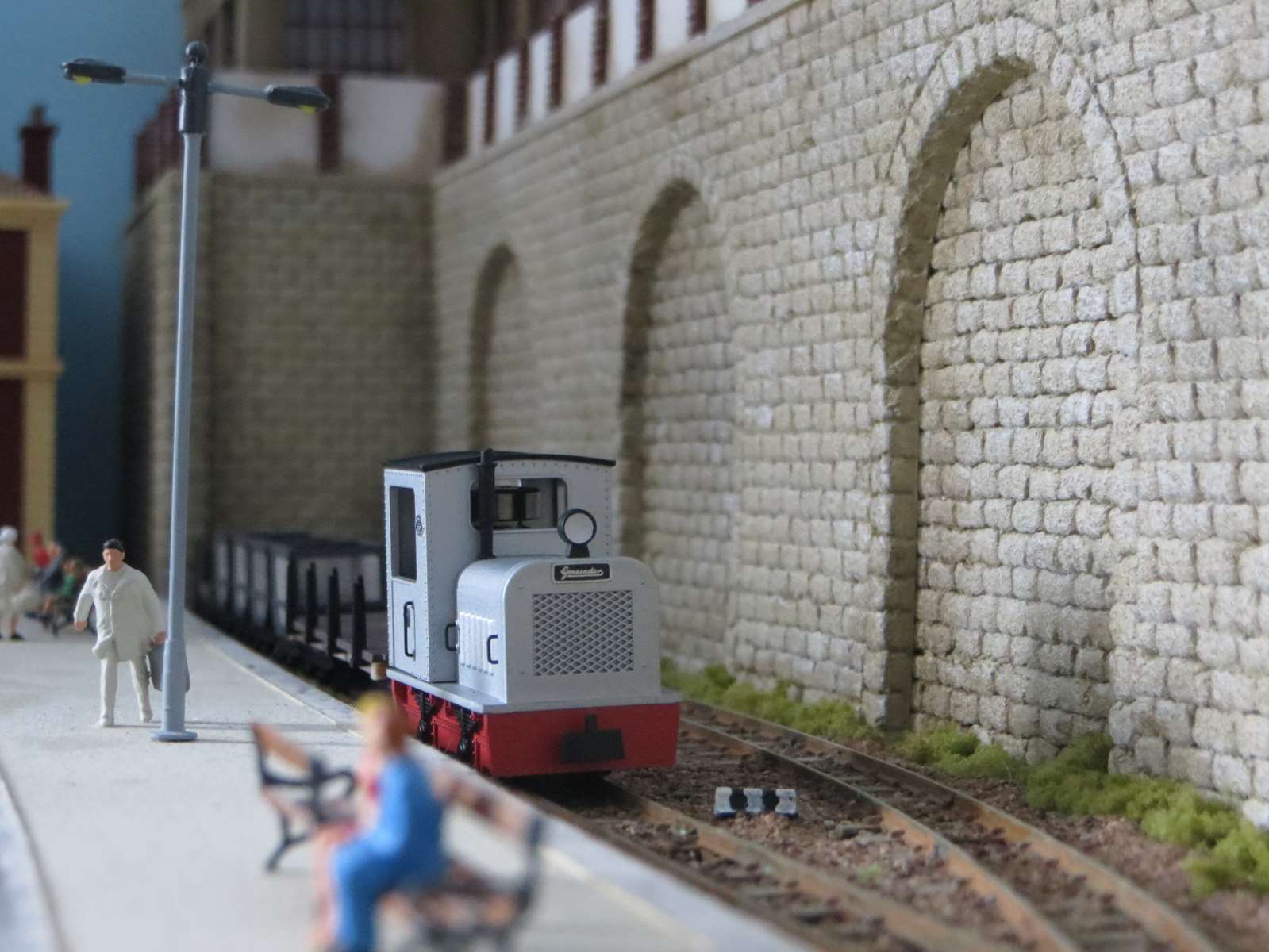

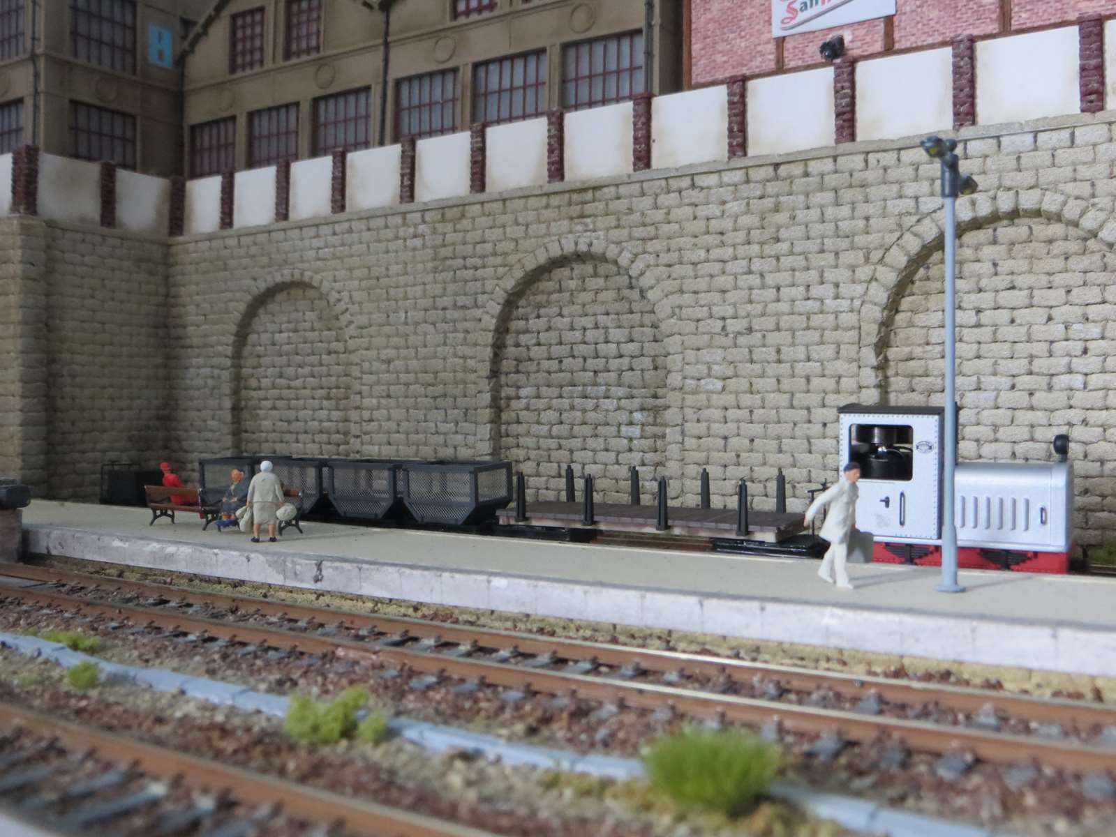

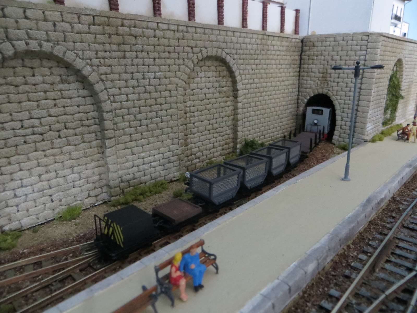

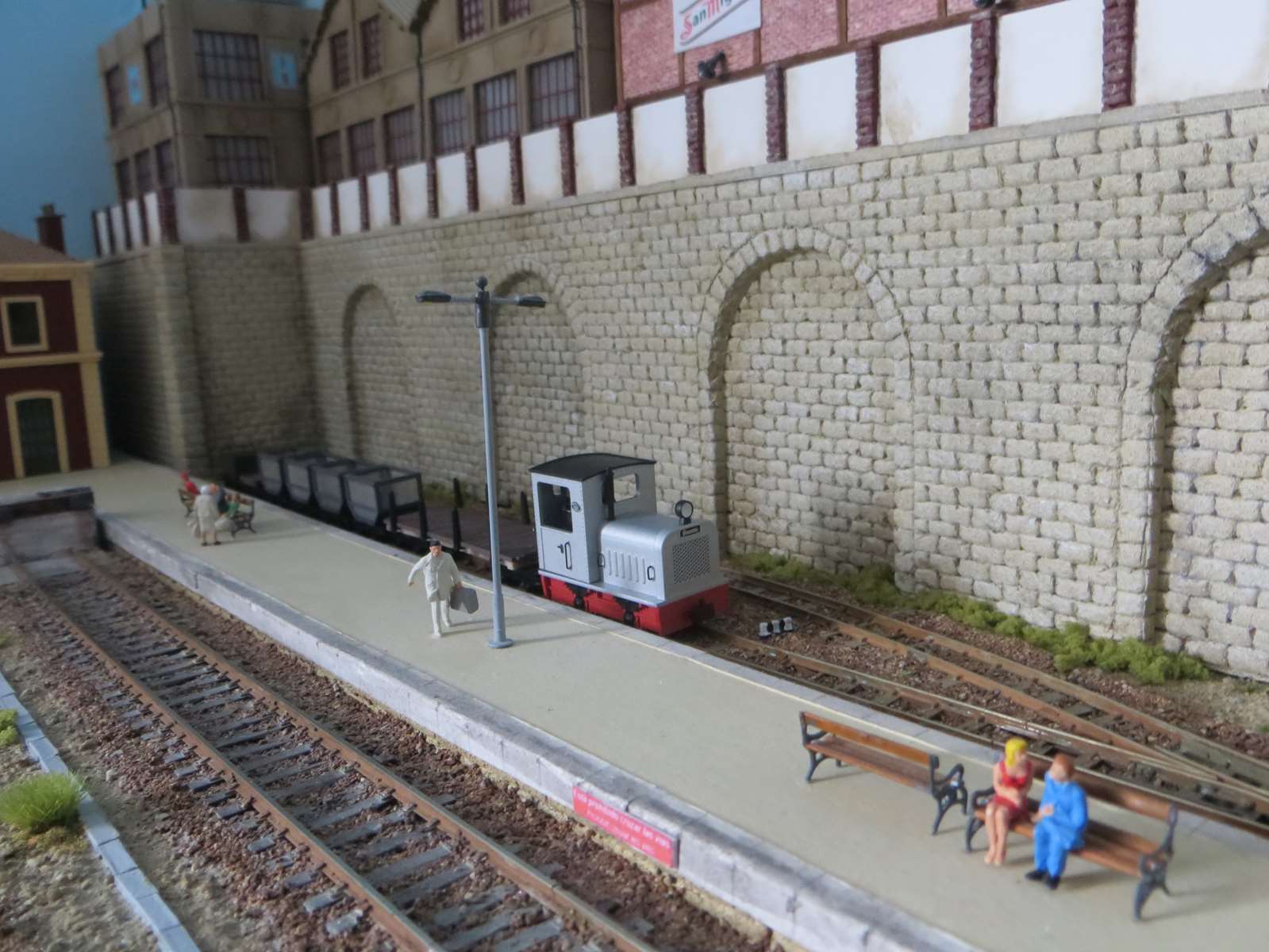

-Un tren de obras ha aparecido en la línea estrecha de la línea Benicarló - Peñiscola.

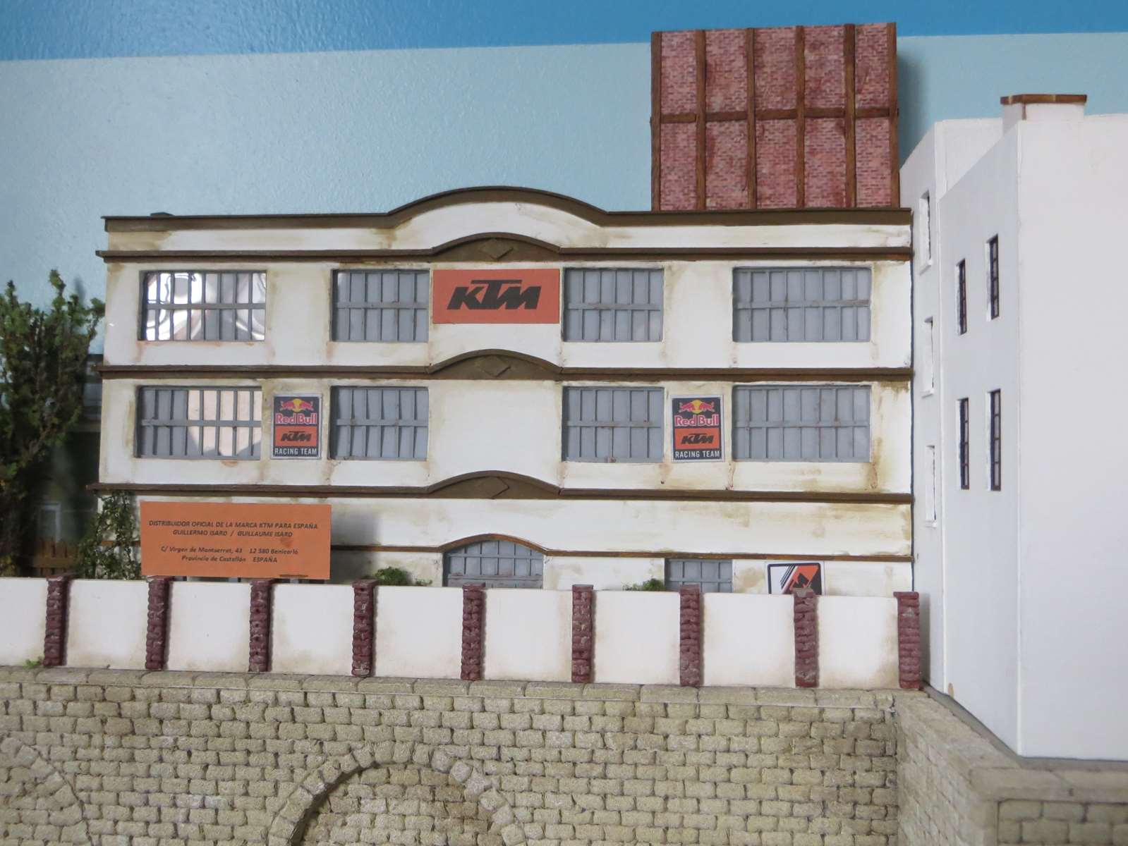

-El último edificio de la zona industrial está terminado. He envejecido las paredes, he instalado iluminación y el edificio es ahora el distribuidor oficial de una importante marca de motocicletas y bicicletas.

Fantástico! A esplanada ficou TOP!

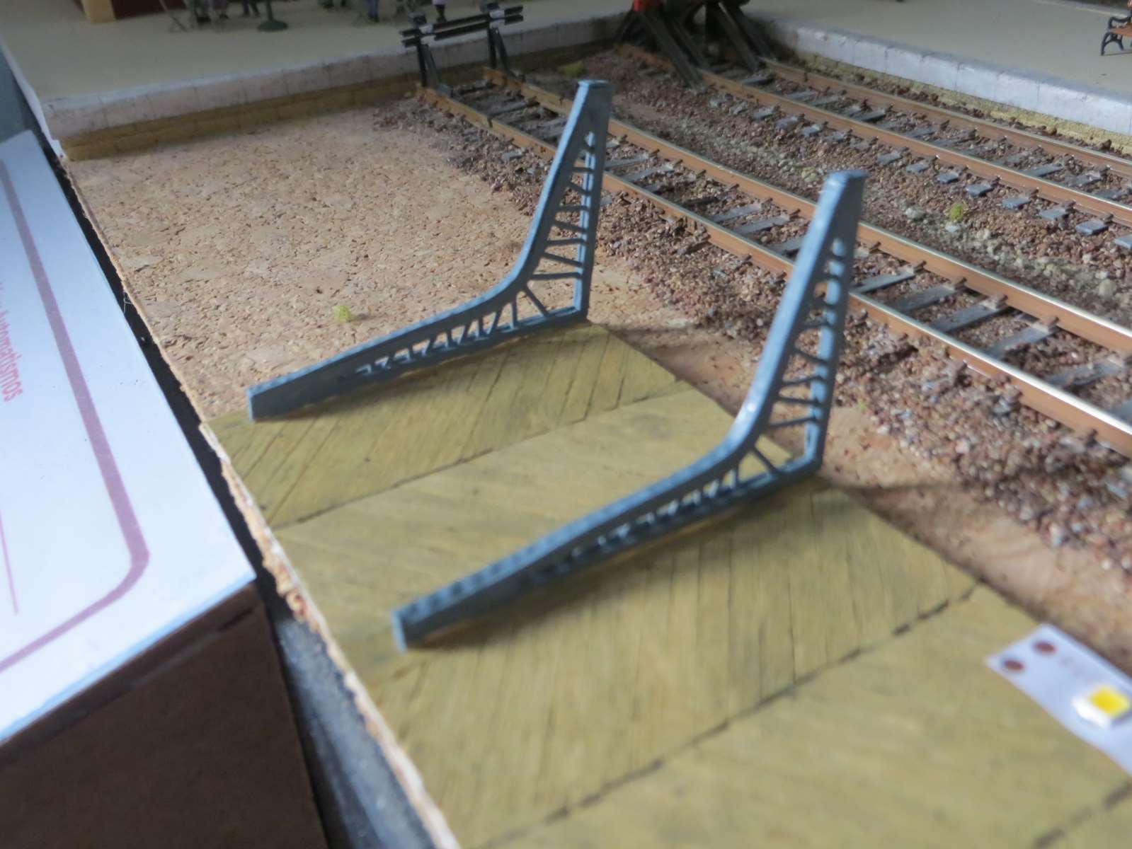

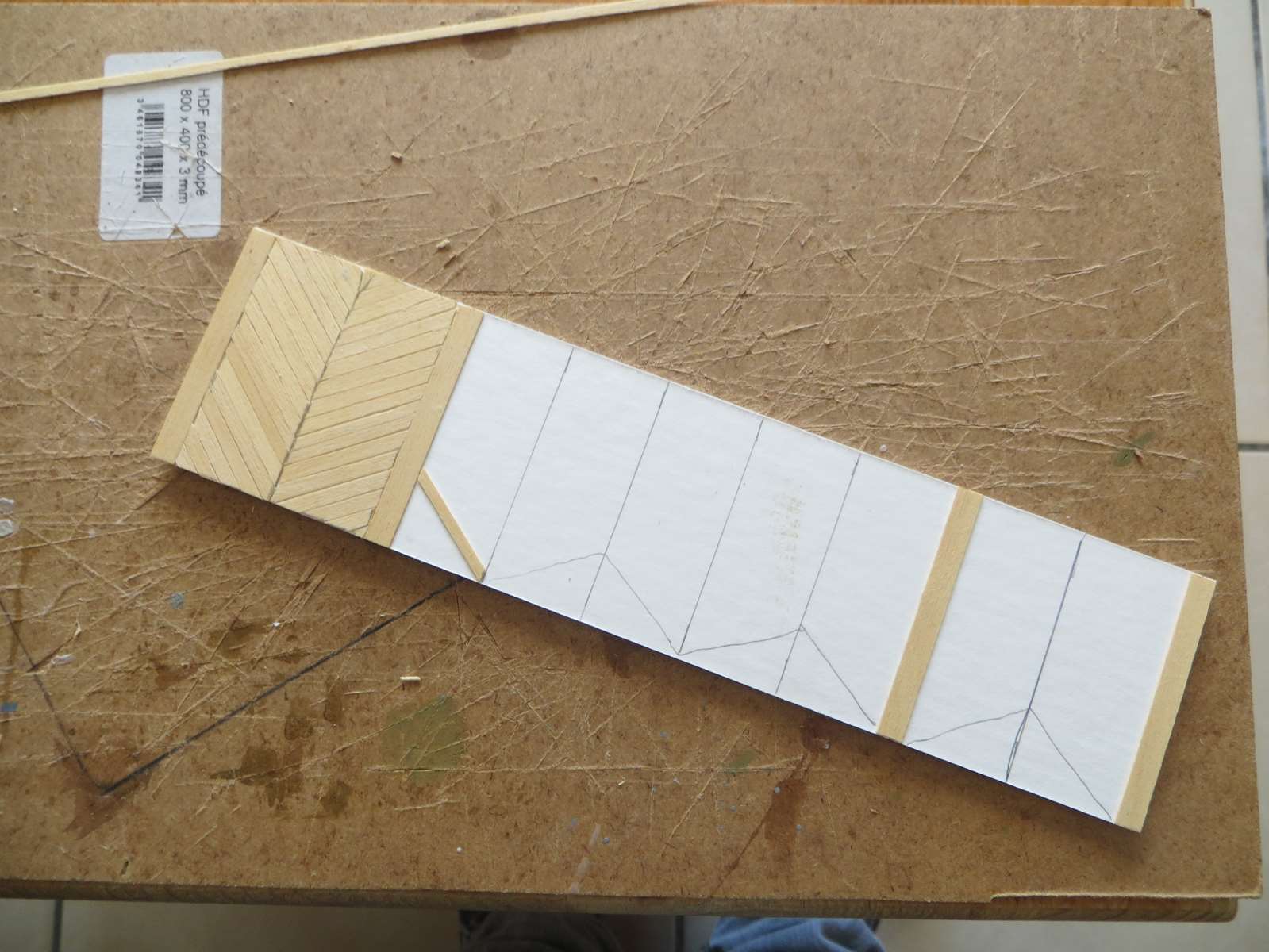

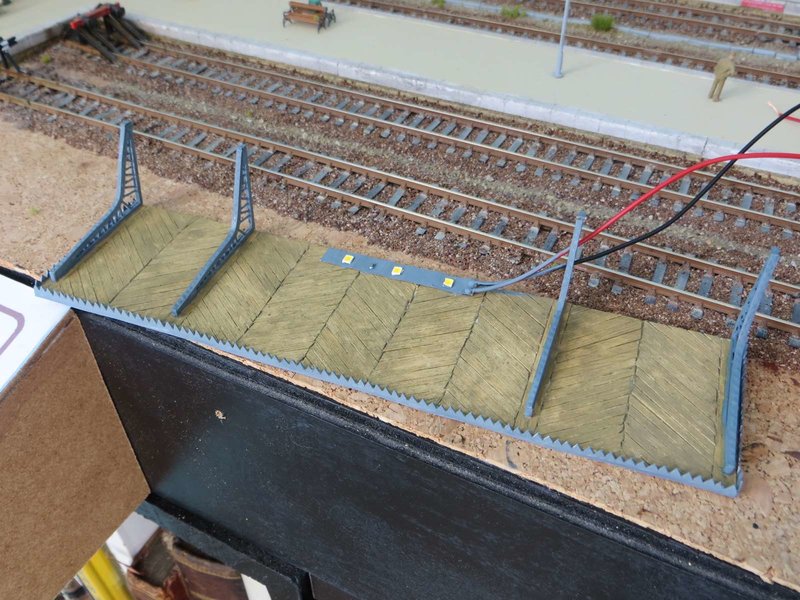

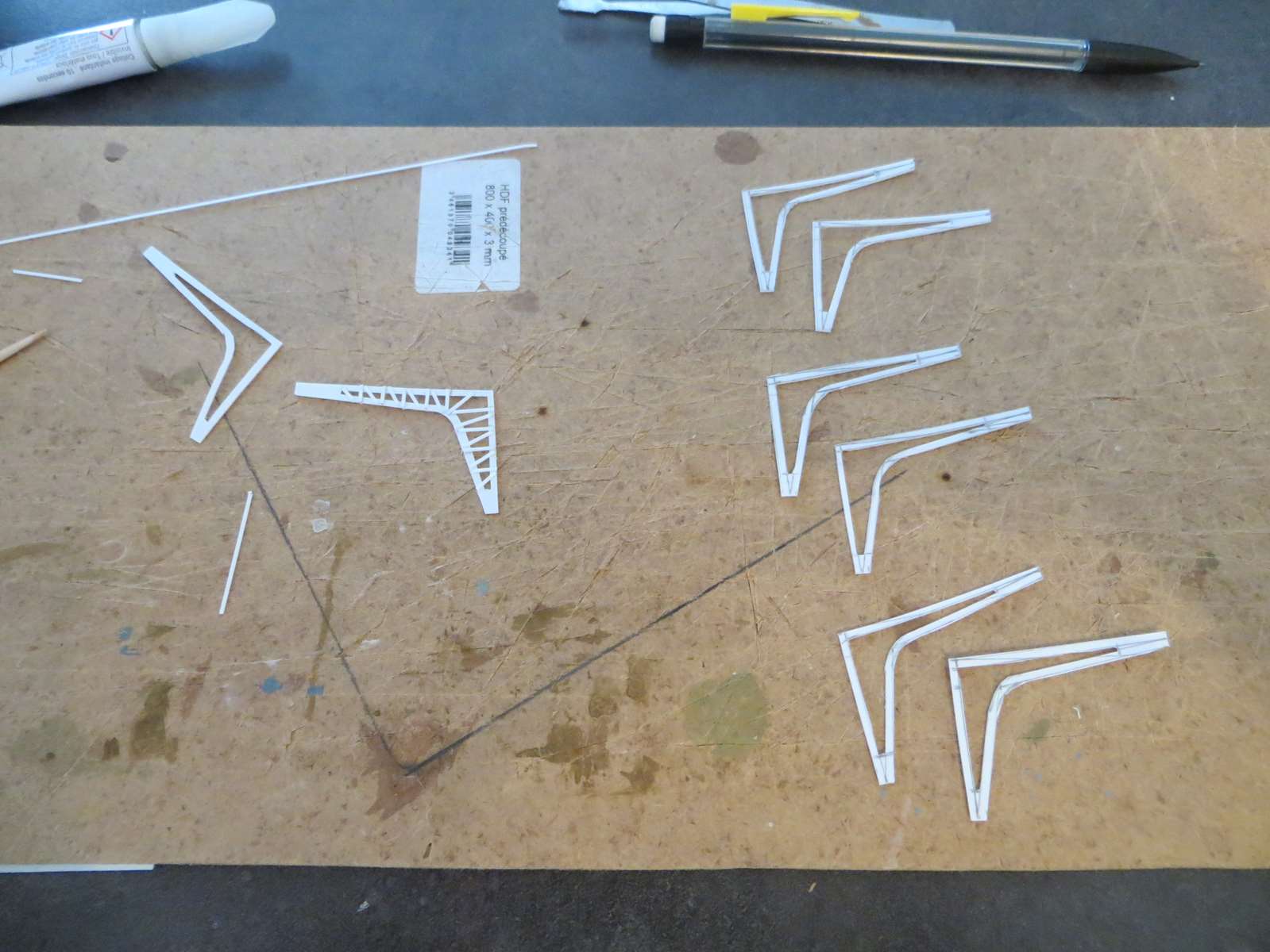

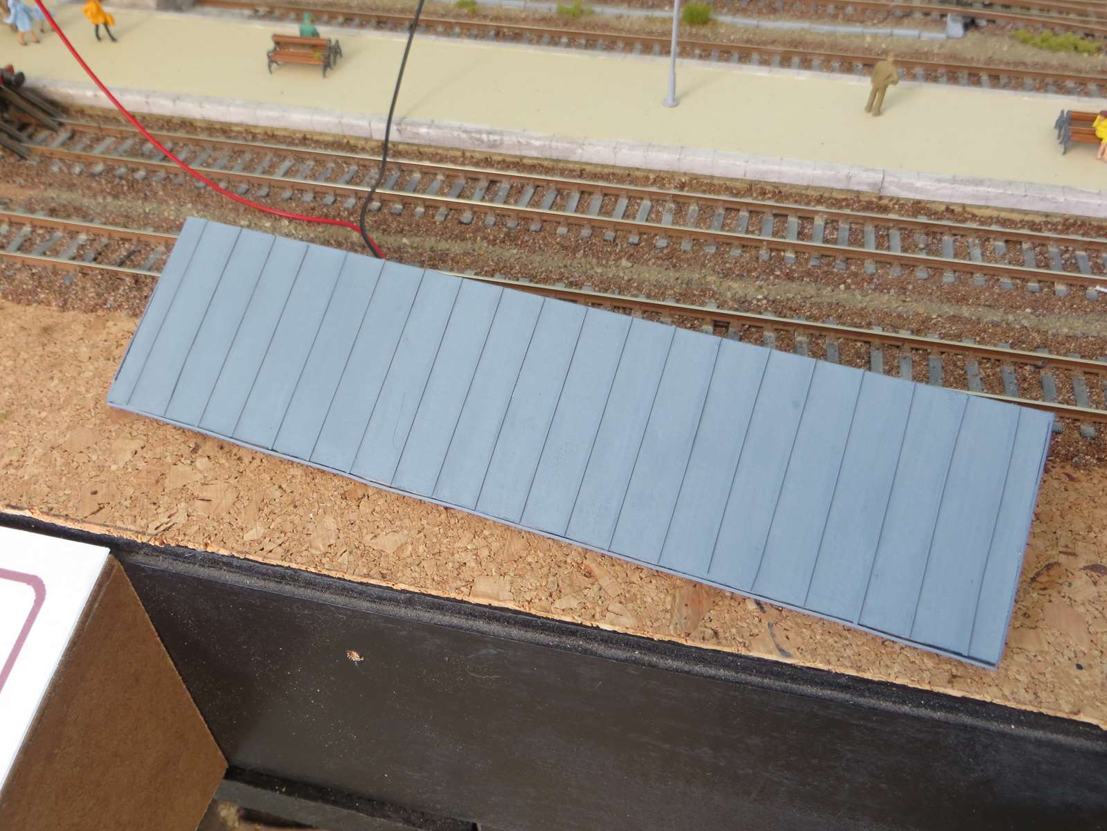

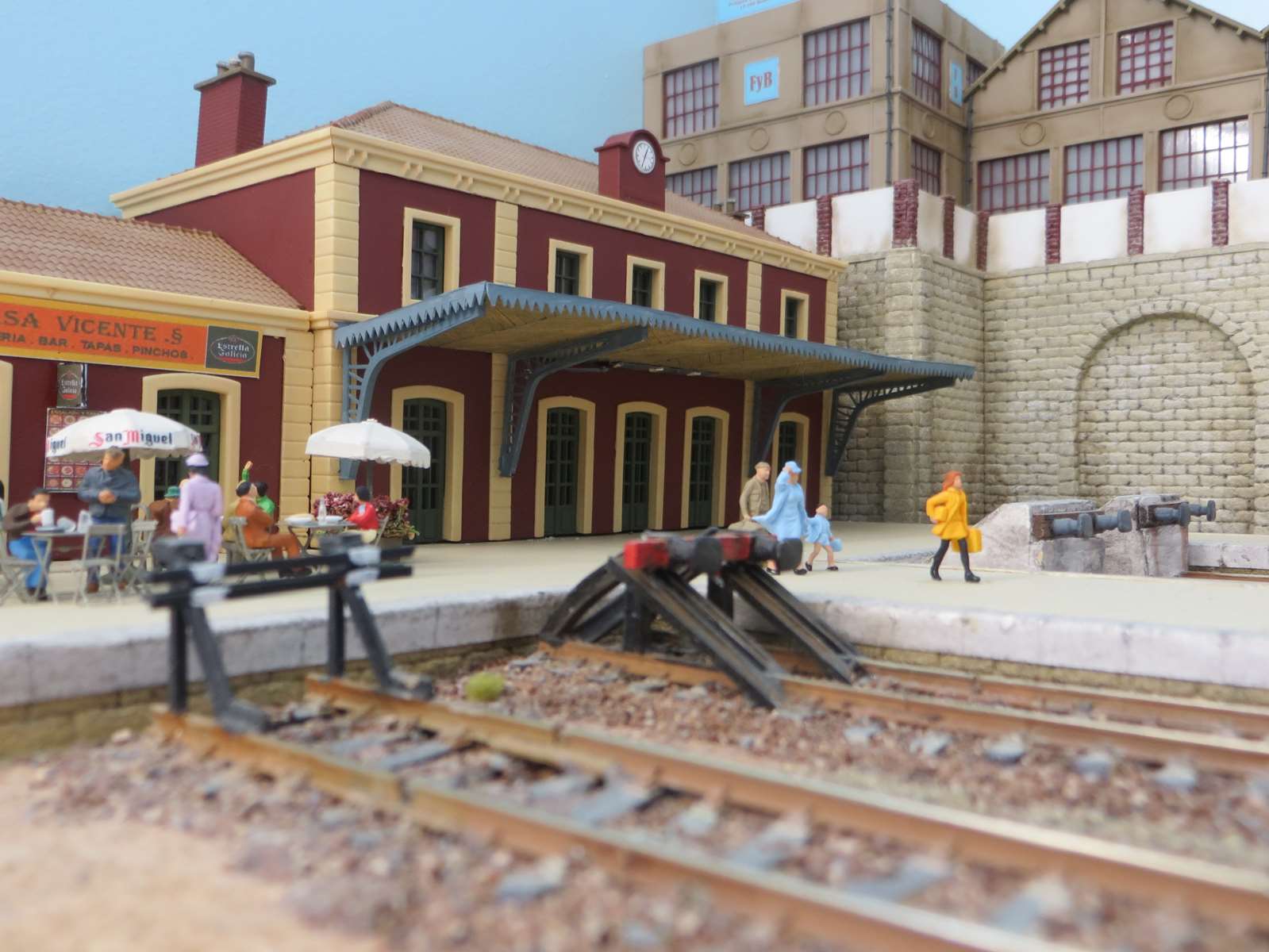

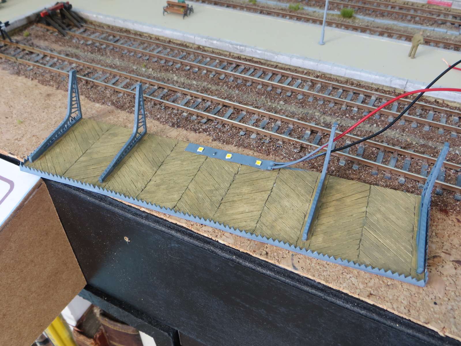

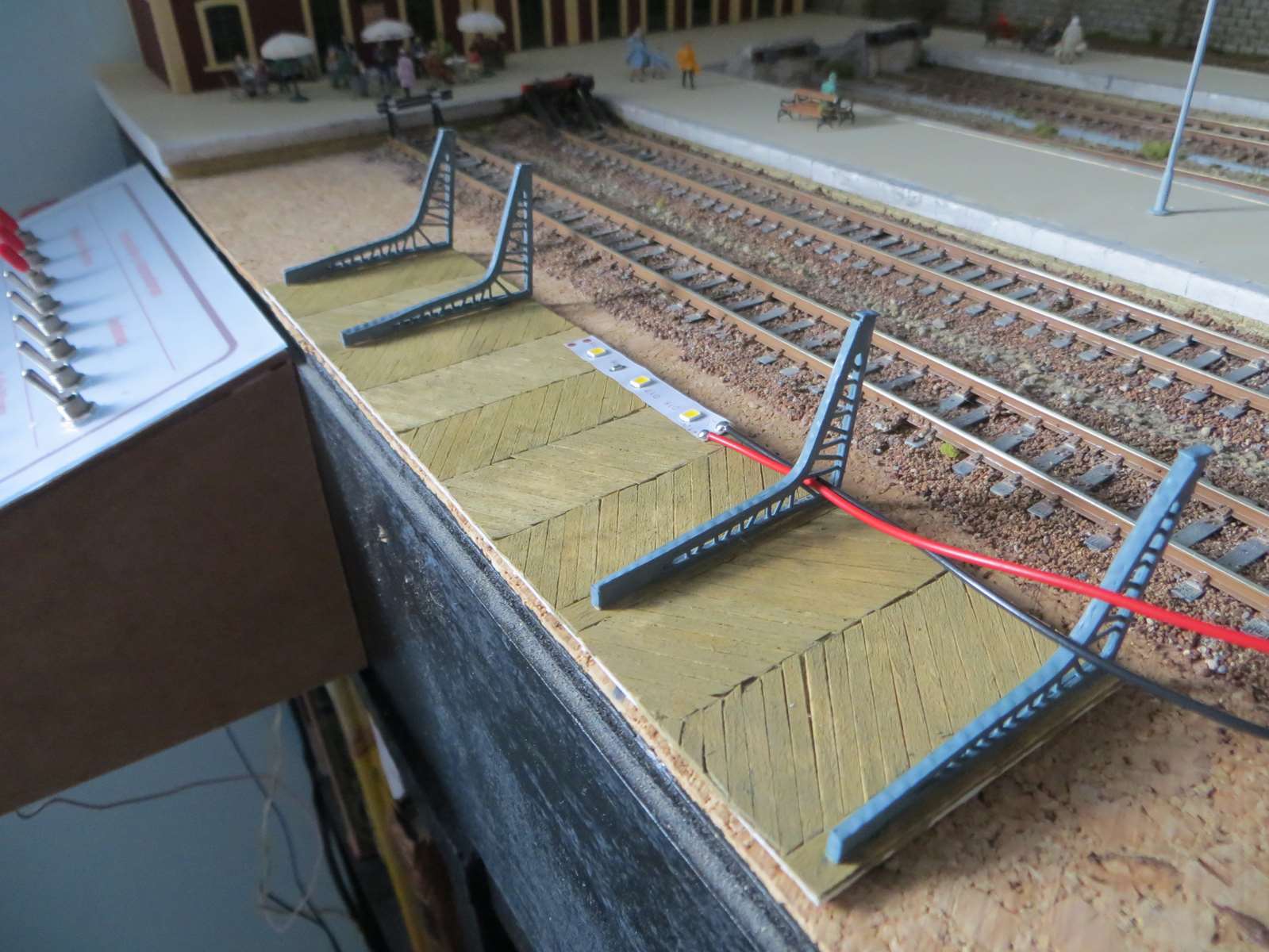

El trabajo en la estación continúa e hice la marquesina. Me inspiró un modelo de la compañia MZA.
Comencé a hacer los soportes con los perfiles de la marca Evergreen para mayor precisión.
Entonces he fabricado el techo. La parte inferior está doblada en madera.
El techo finalmente se termina con la fabricación de frisos decorativos.
La marquesina está instalada en la estación y la iluminación está conectada. No faltará más que organizar esta parte del anden y envejecer un poco la marquesina.

Muy bonita la marquesina y no parece muy complicada, eso anima a seguir tus pasos e instrucciones.
¿Te importaría ampliar un poco la información sobre los LEDs? ¿Qué tensión utilizas para energizarlos? ¿Utilizas alguna resistencia en serie?
Gracias, un saludo.

Rubio, gracias por tu mensaje. el sistema de iluminacion utiliza una rampa de 3 leds con Resistencia incorporada. El corriente tiene una tension de 12 v.

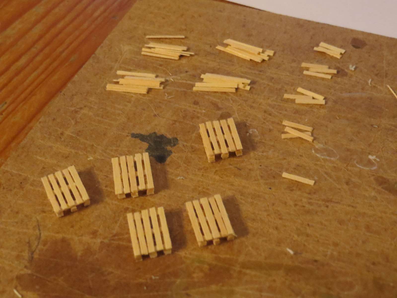

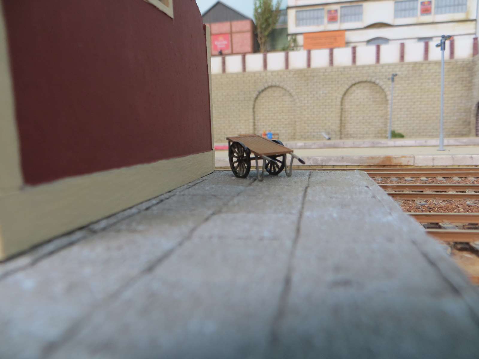

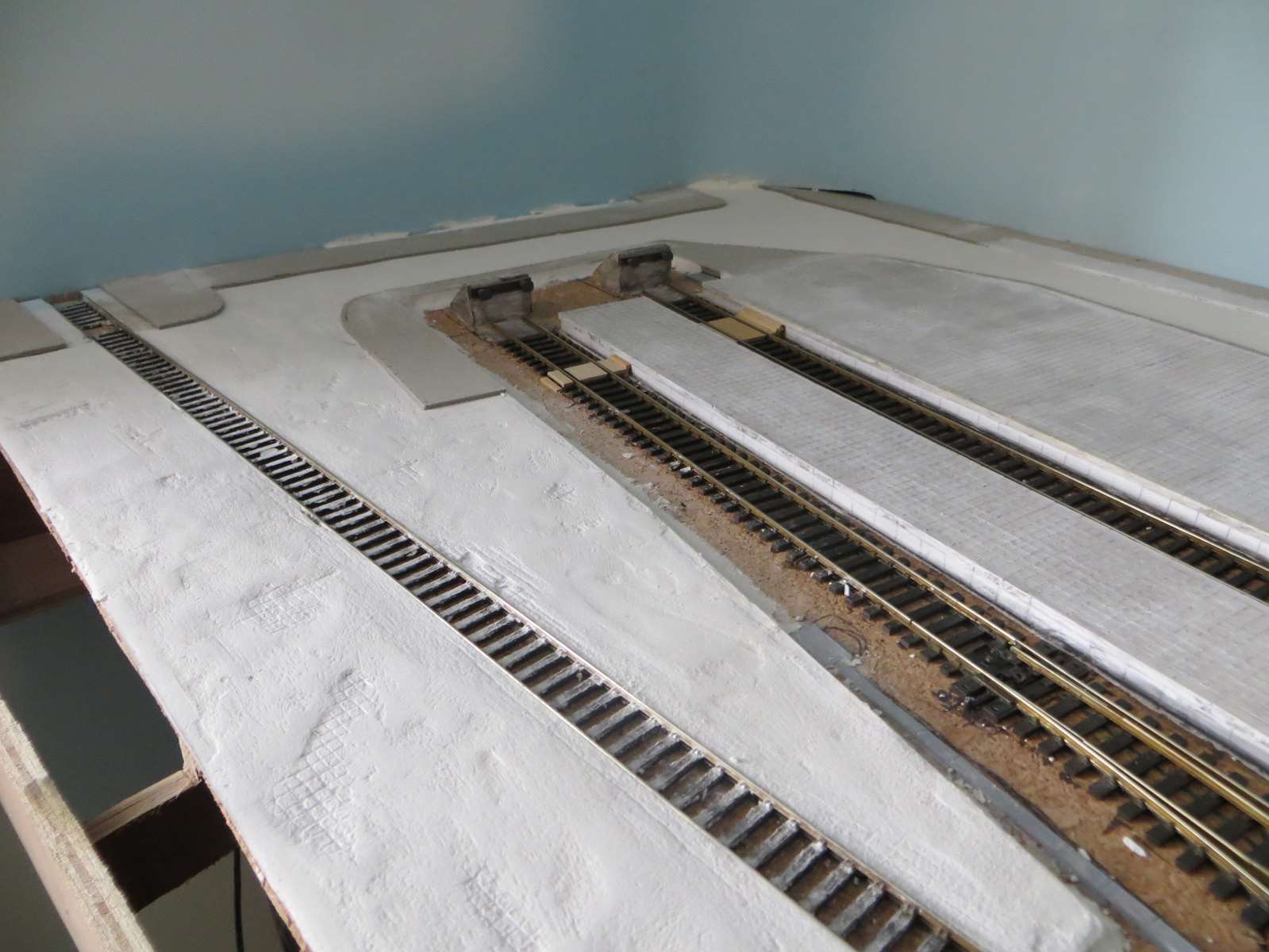

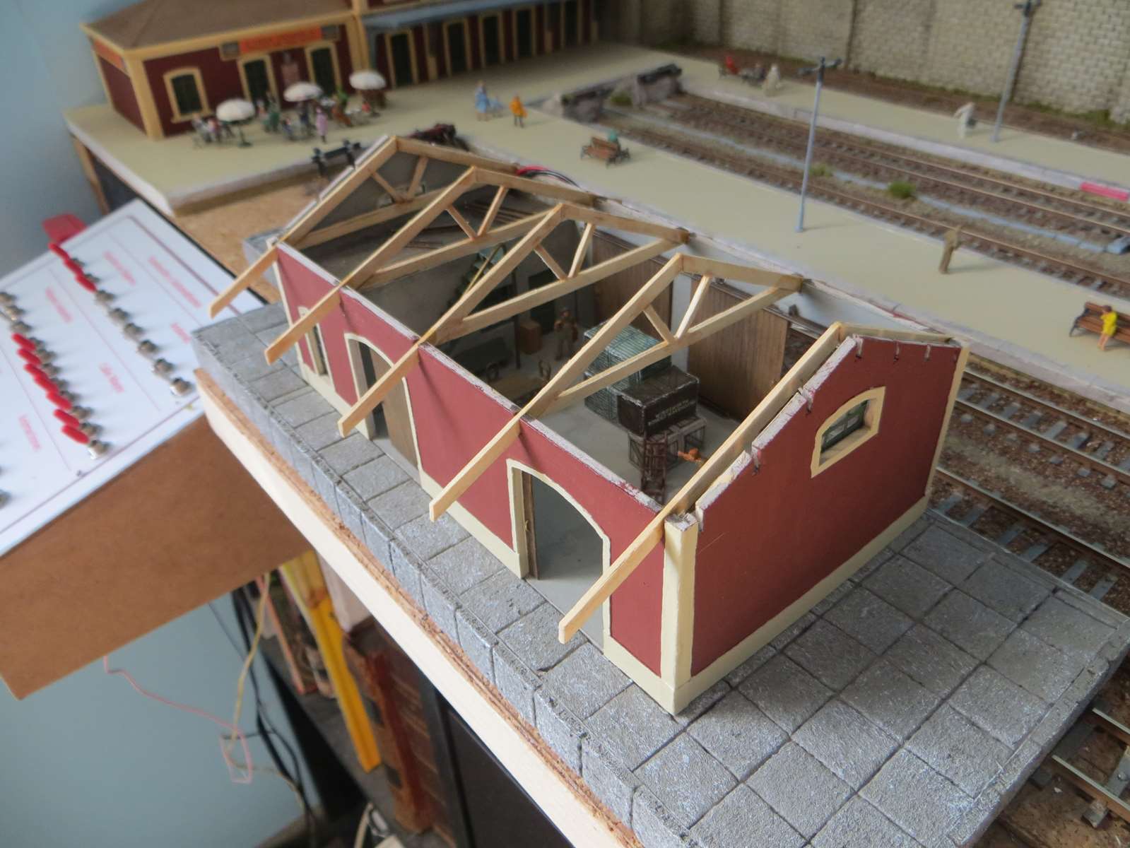

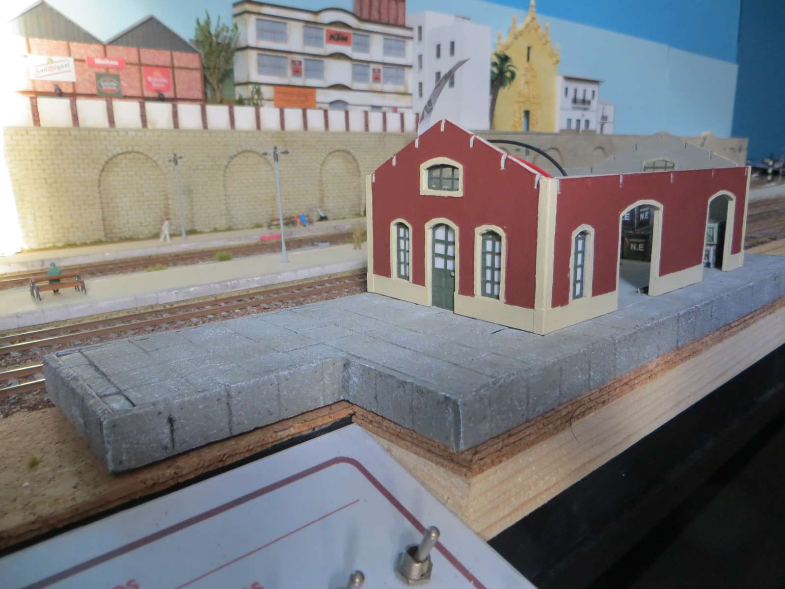

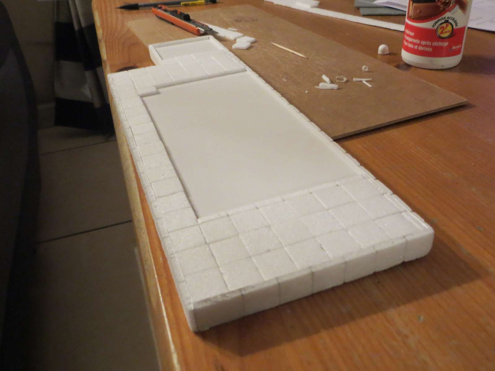

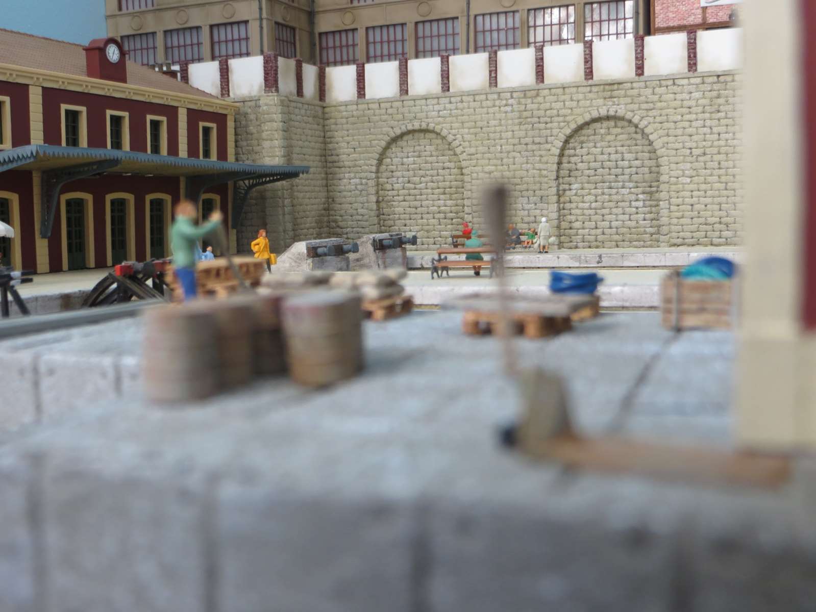

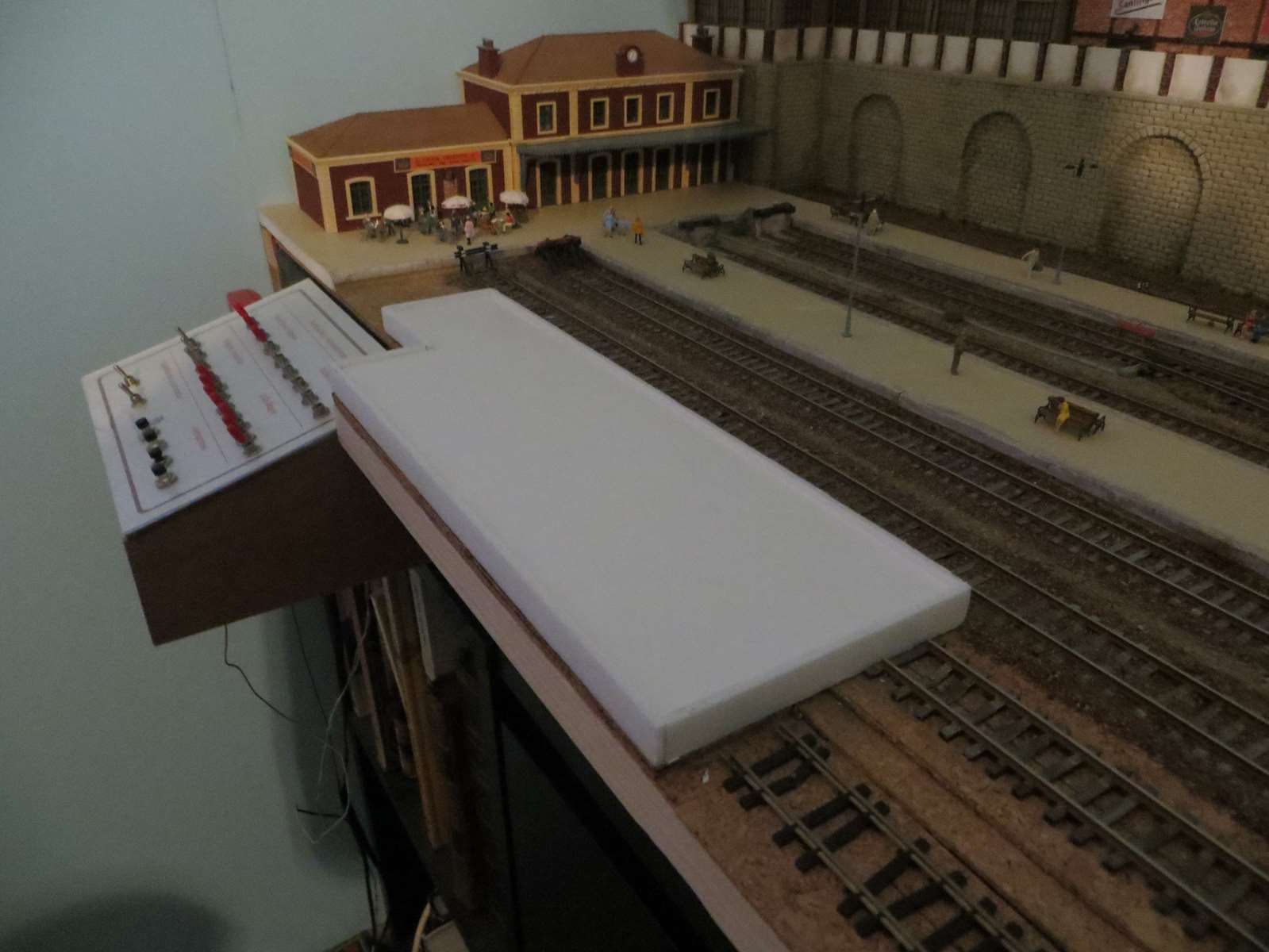

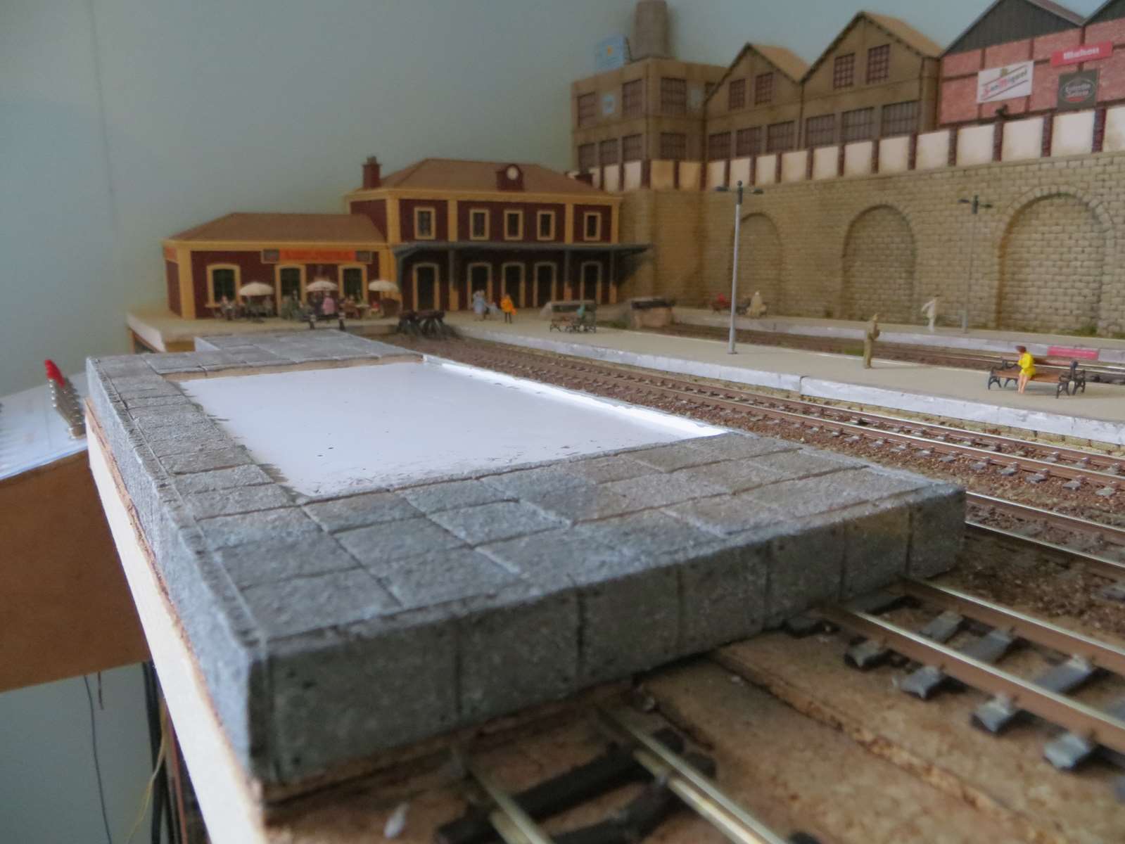

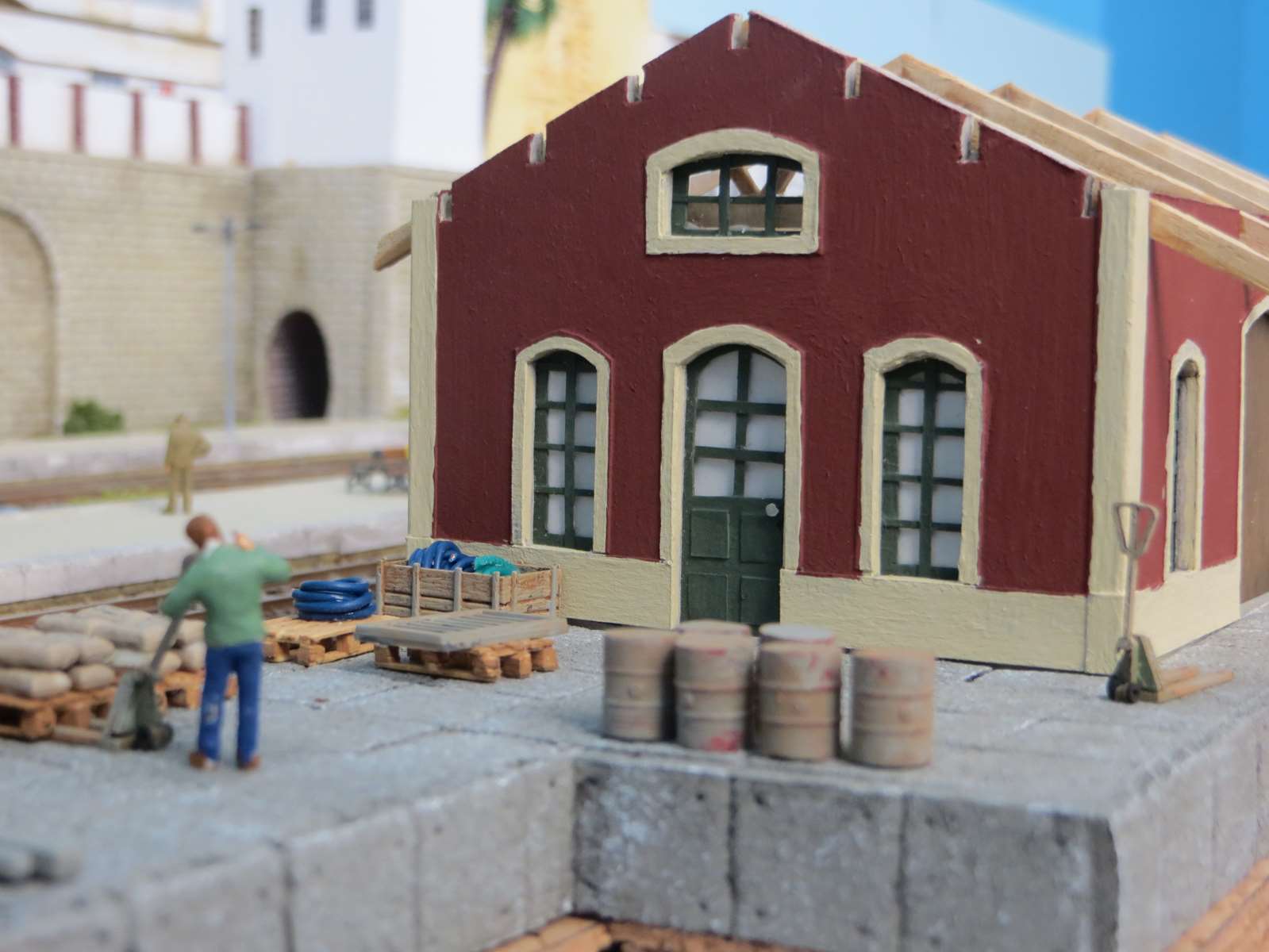

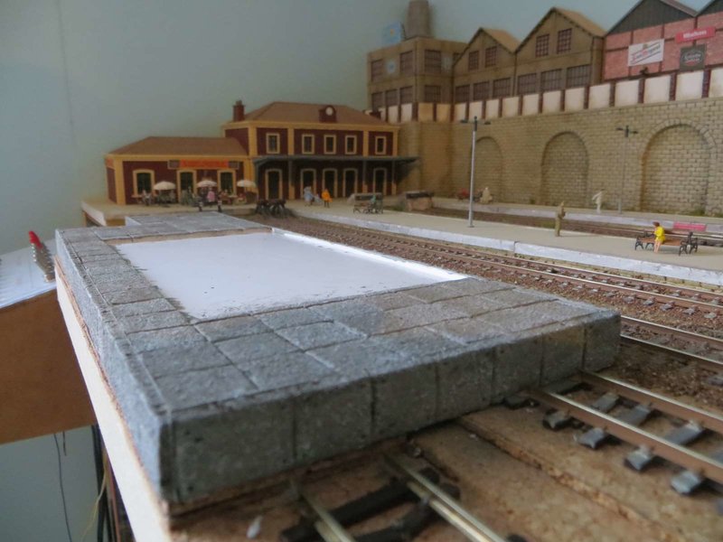

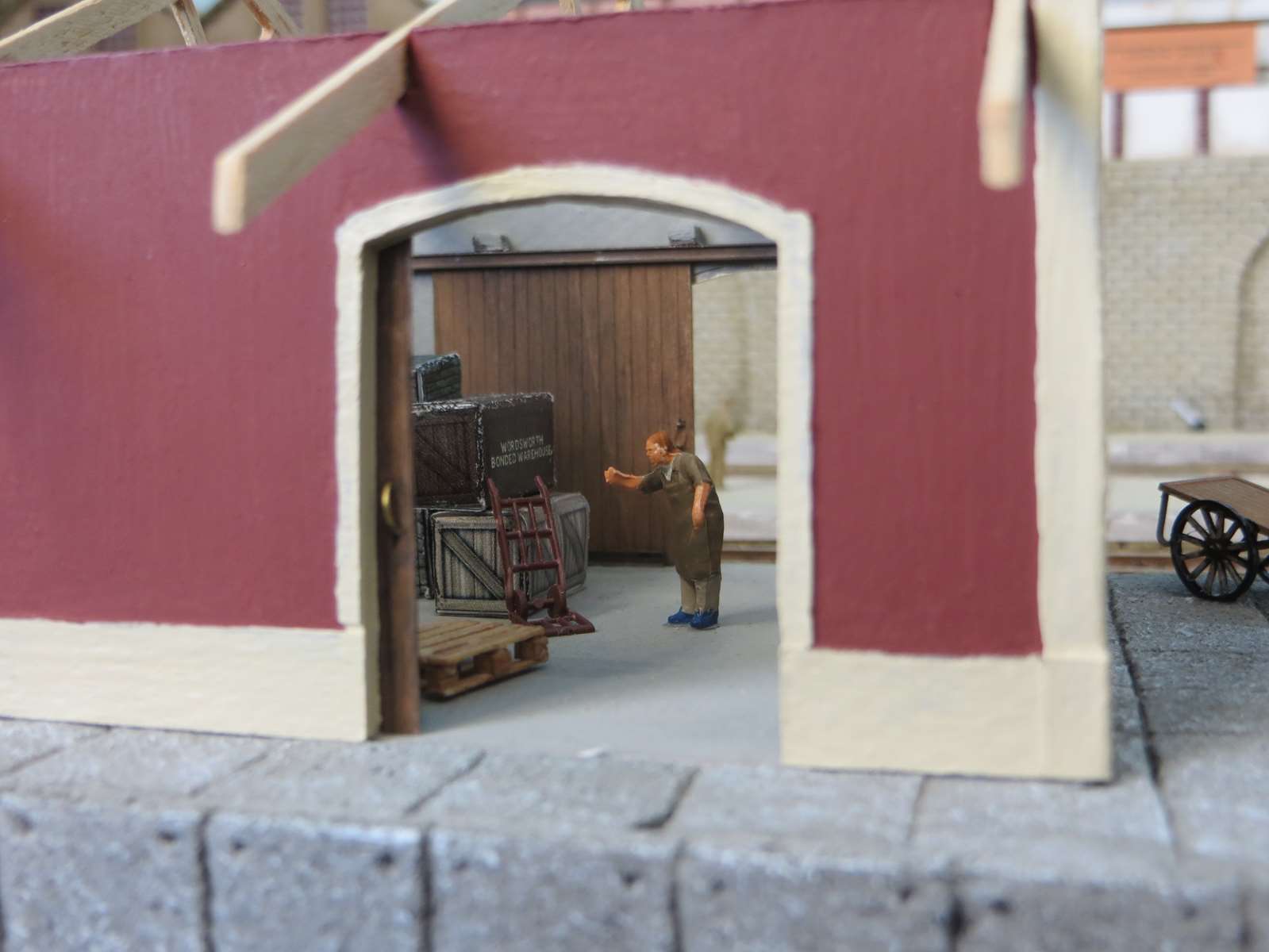

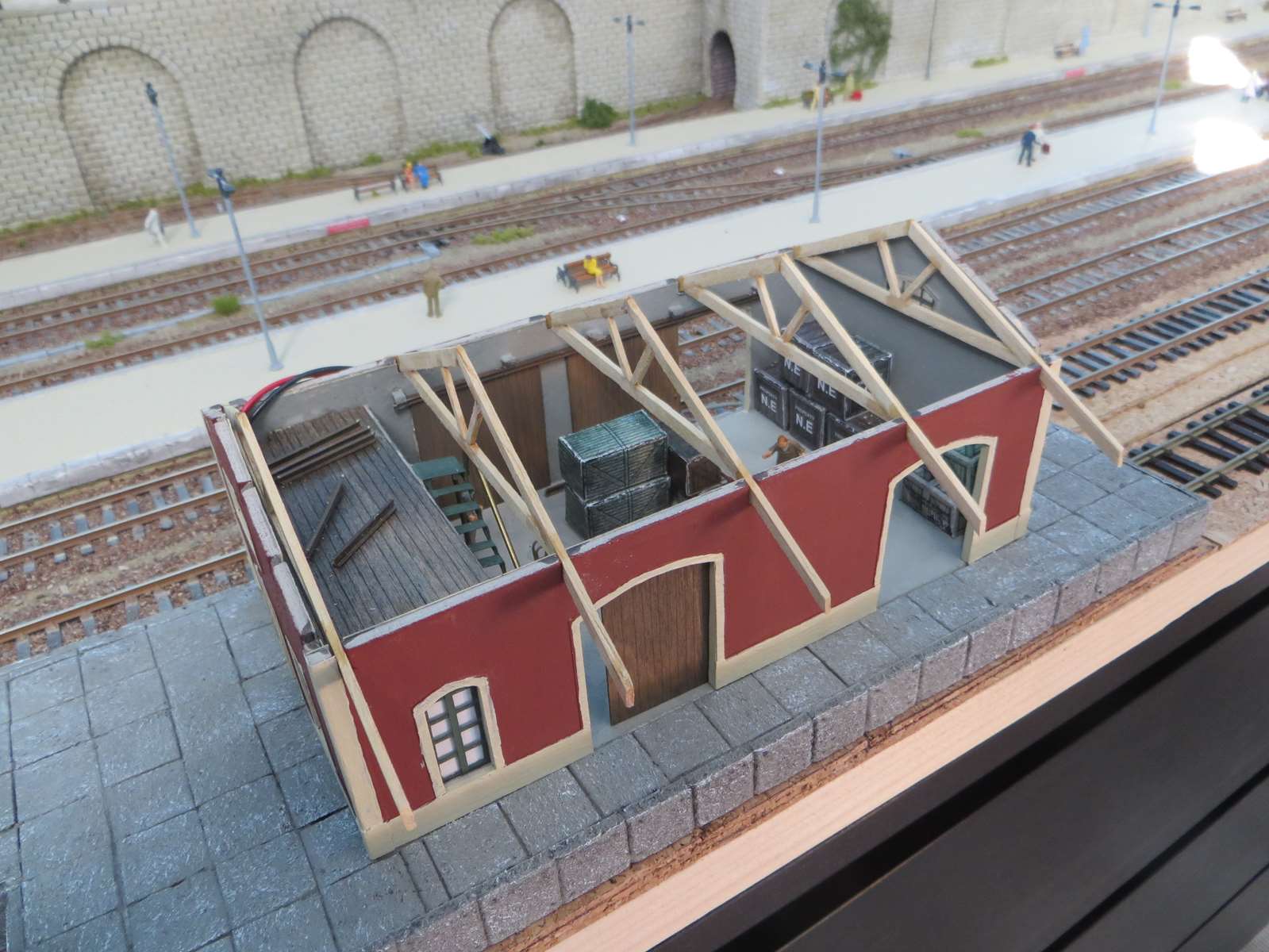

He abandonado la idea de un modulo representando un Puerto. (demasiado complicado). Como queria tener una actividad de mercancias, he añadido una via mas y sobre todo un almacen.
El edificio es una construccion propia pero tengo mi inspiracion de una maqueta de la marca Parvus con dos puertas.
Como el almacen se situa al primer plano, quiero representar los detalles y el interior, con un techo amovible.
Falta todavia muchas cosas como el techo y muchos detalles, pero podeis ver las primeras fotos.
La extension y sobre todo la nueva via
El anden alto de mercancias en carton pluma de 3 mm, de la marca Canson (no estoy seguro de la traduccion).
Fotos del edificio en el proximo mensaje.........
Stéphane
Mensajes: 545
Ubicación: Saverdun Francia
Registrado: 26 Feb 2010 17:30
Las fotos del edificio en su estado actual.
Hasta pronto para ver el edificio acabado.

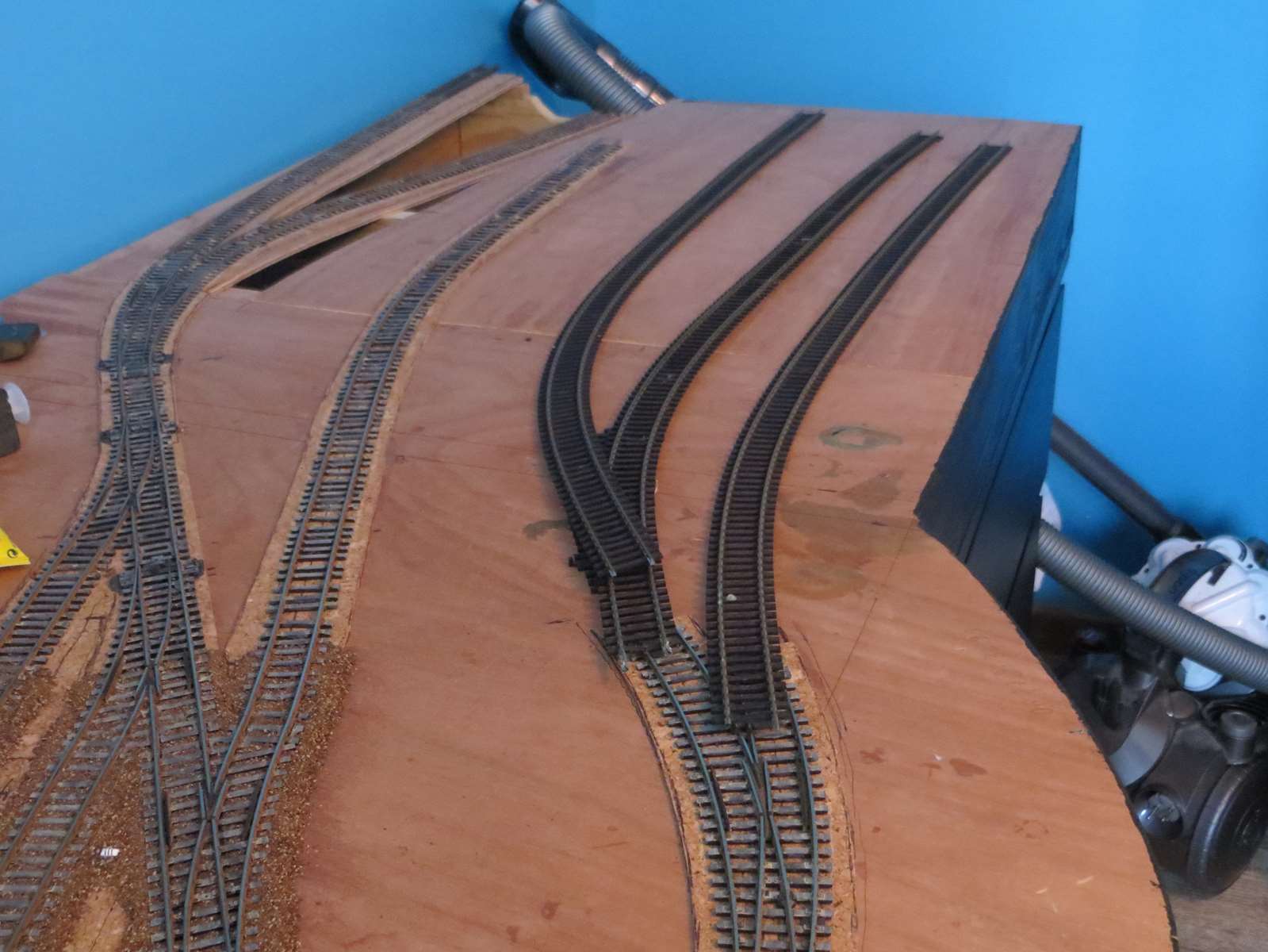

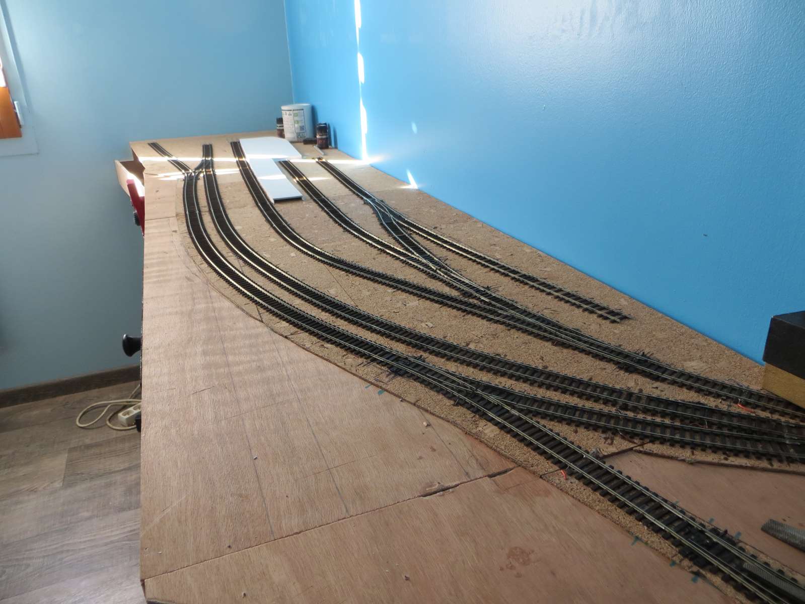

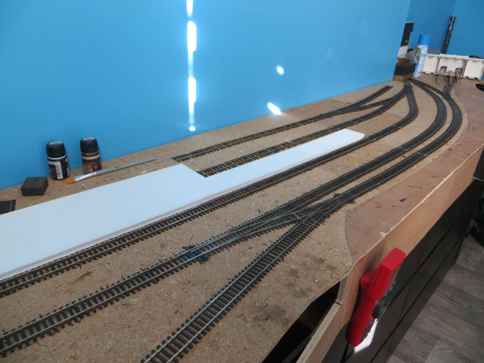

Ha pasado mas de un año desde mi último mensaje y este año de descanso lo aproveché para reflexionar sobre el resto de mi maqueta.
-Vi las cualidades como la elección de una estación terminal para aumentar el aspecto lúdico.
-Mis deseos no han cambiado, sigo queriendo ambiente Iberico y mi estación terminal en Benicarló a orillas del Mediterráneo. De todos modos, evolucioné volviéndome a centrar en epoca IV y V. Por lo tanto, vendí todo lo que ya no me convenía y comencé a buscar máquinas más adecuadas . No dejaré de presentarles mis nuevas adquisiciones en mis próximos posts.
-Sobre todo he visto las muchas fallas de esta red: trabajos de cableado debajo de la red complicada, via de "Peco Setrack" mostrando rápidamente sus límites de fiabilidad, plano de vía poco propicio para maniobras y así sucesivamente.
Entonces, después de un año de procrastinación y reflexión, decidí comenzar bien.

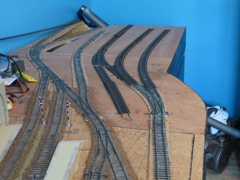

El tamaño de la maqueta no cambia, está impuesto por las dimensiones y las limitaciones de la habitación. La estación se dividirá en 3 módulos sólidos y fácilmente separables. La via será electrofrog Peco 75 para mayor realismo y fiabilidad. Las agujas se motorizarán rápidamente y mi elección se detendrá en los motores MP1. Se pueden volver a utilizar varios modelos y elementos decorativos. El plano de la estacion se revisará para aligerarlo un poco, pero sobre todo para hacerlo más interesante.
Para crear el mejor plano de vias, navegué por el foro durante mucho tiempo en busca de inspiración y garabateé y garabateé nuevamente.
Nace la segunda versión de Benicarlo Termino.
Habiéndome cuidado de reservar parte de las ganancias de la venta de equipos, adquirí 10 agujas y unos quince cupones de via. Inmediatamente compré los motores 10 MP1 y el material para construir el TCO.
Habrá:
-2 vias de andén, una sin salida y otra con posibilidad de retroceso.
-1 via de circulacion que da acceso a:
-1 via portuaria con muelle,
-Un pequeño depósito de tres vías que incluye un cobertizo.
-1 vía de servicio.
-1 via de acceso al muelle de mercancias y,
-Una via con acceso a una empresa.
La estación está claramente hecha para maniobrar.
Para mostrarte el plano de vias aquí teneis algunas fotos.

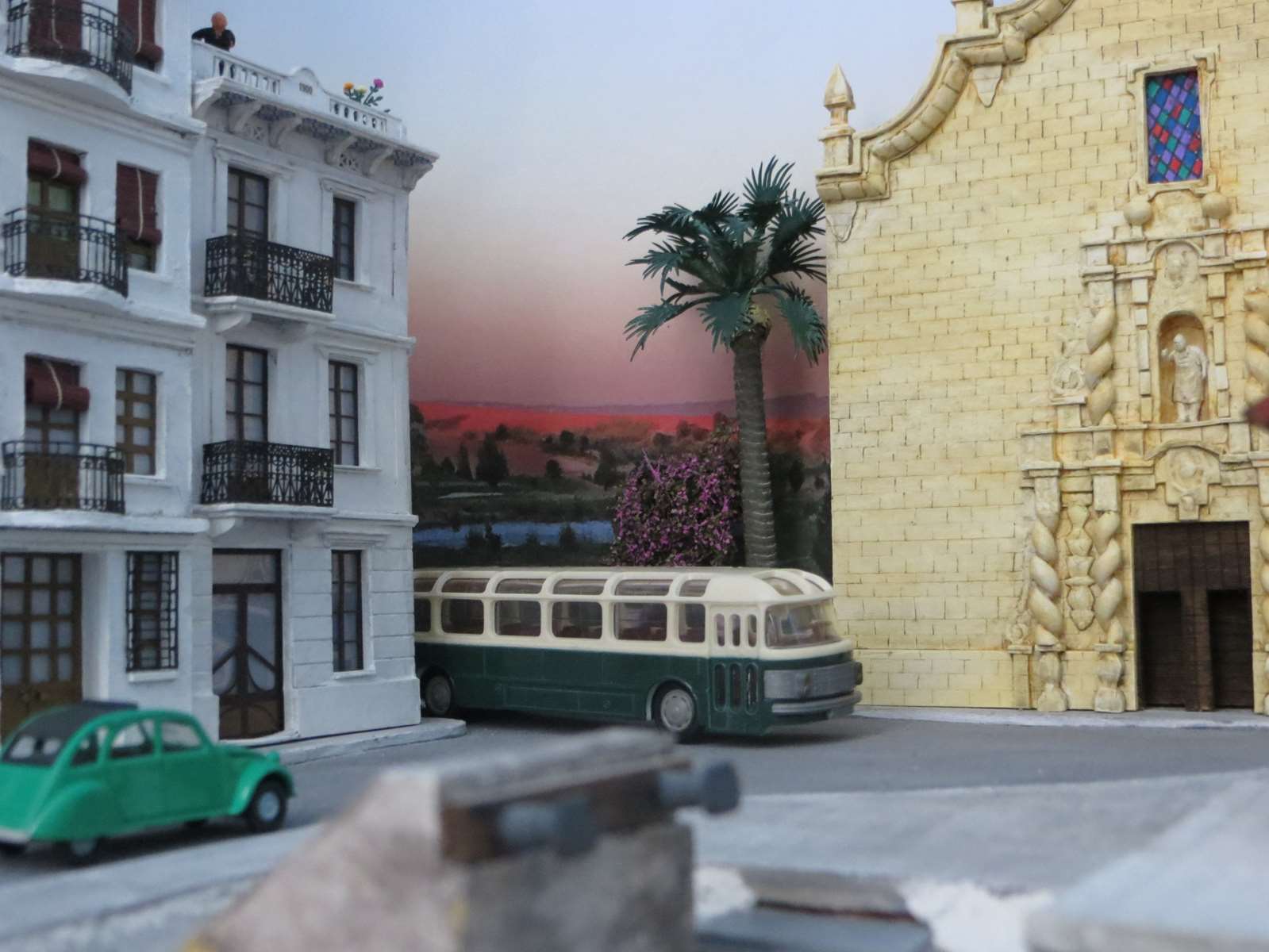

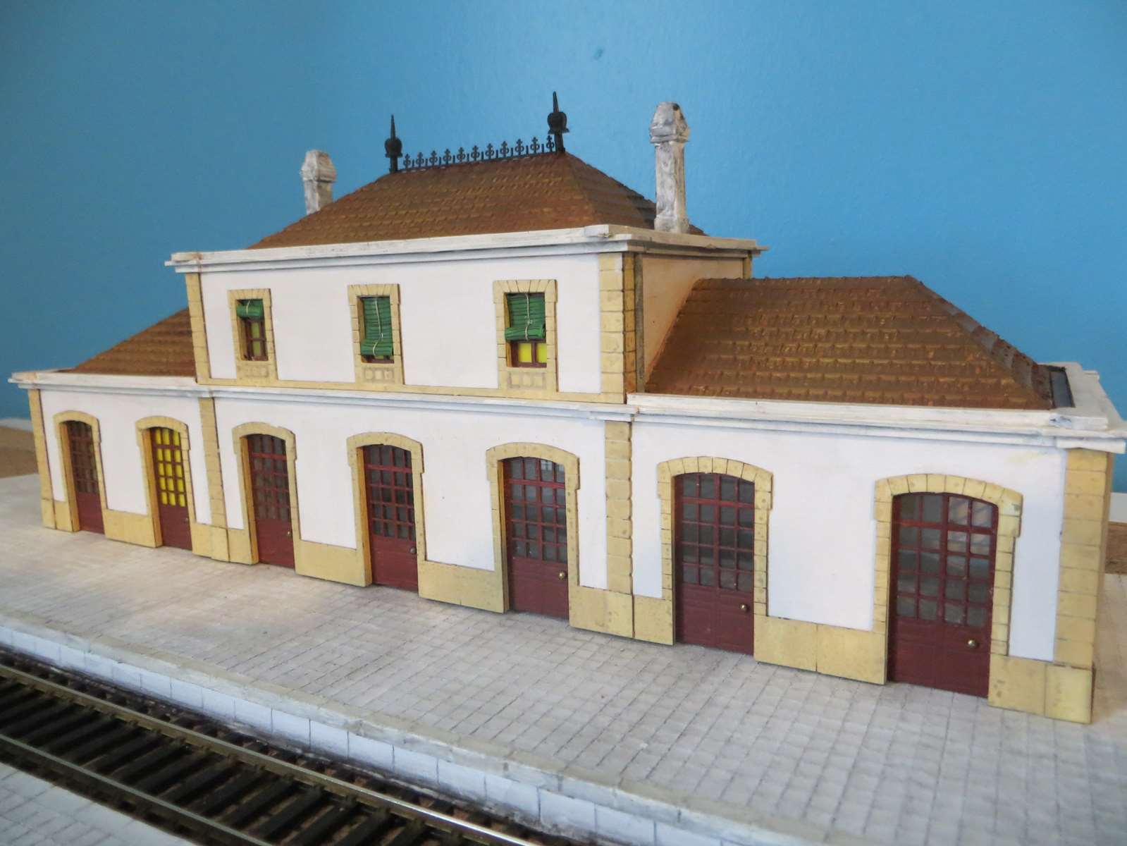

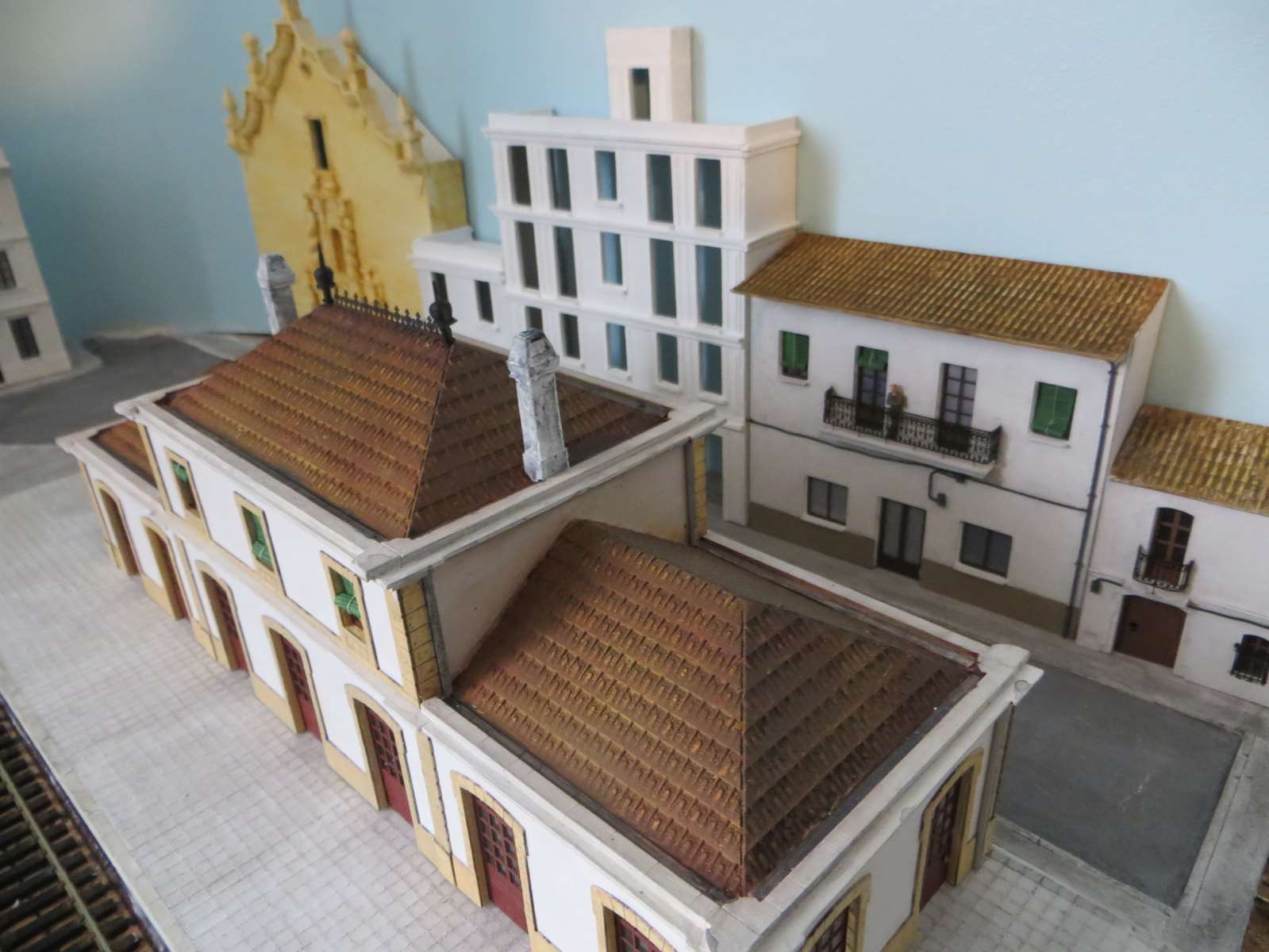

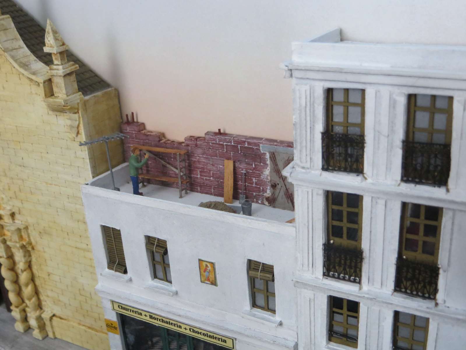

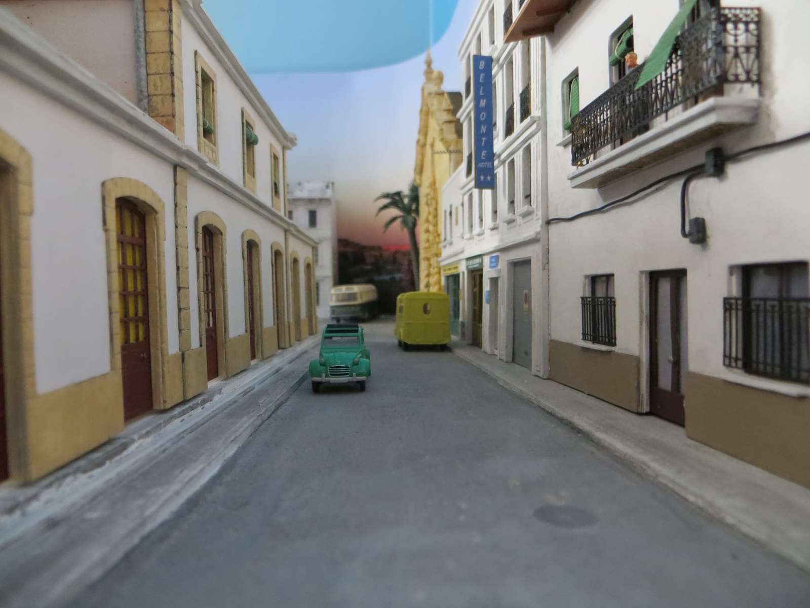

Las ultimas fotos muestran el estado actual del barrio de la estacion.
Trabajo ahora sobre nuevos edificios del barrio de la estacion.

Que chulada esos edificios. Me he quedado con ganas de más.
