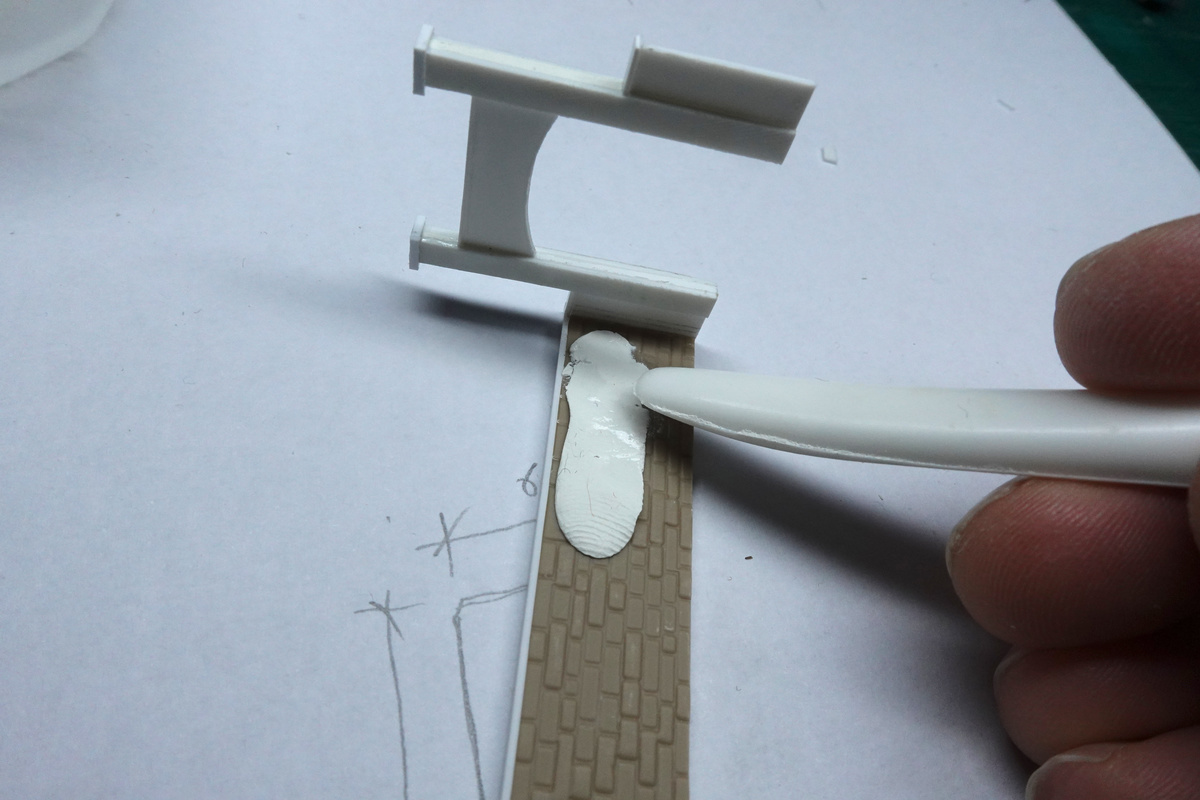

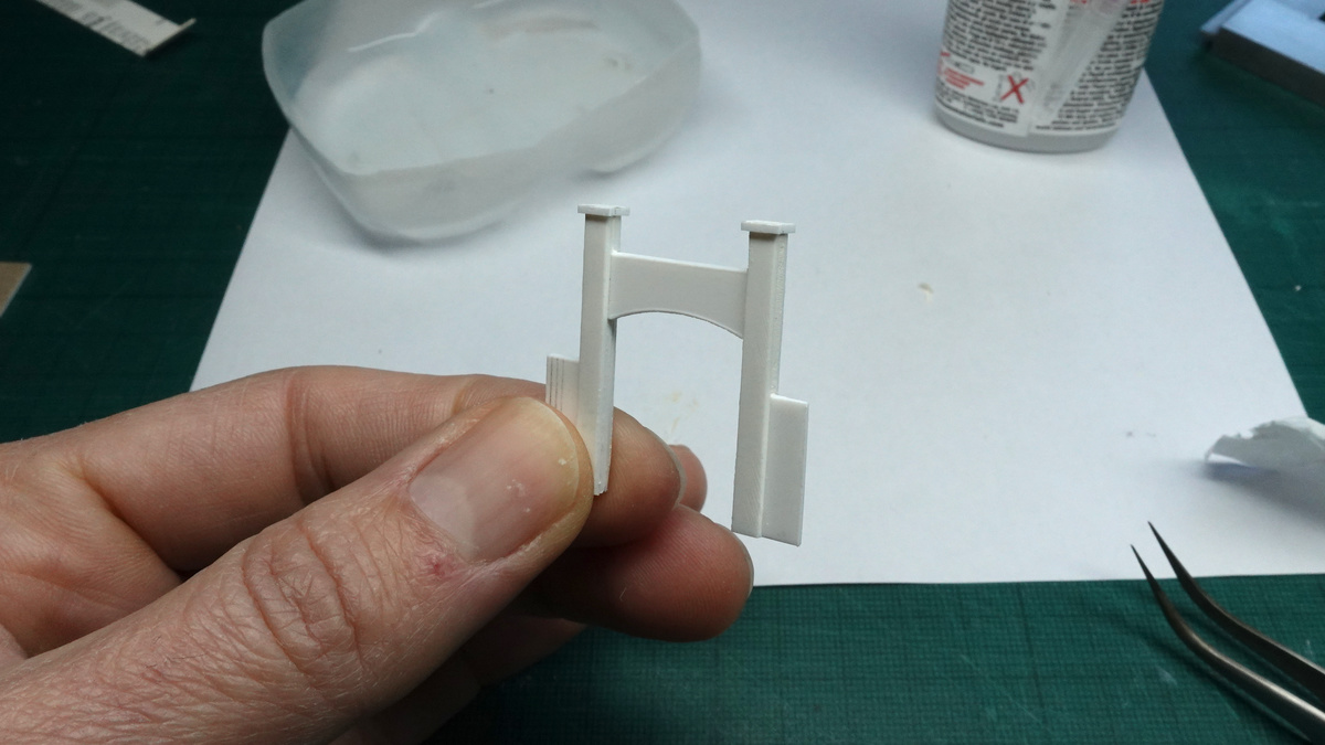

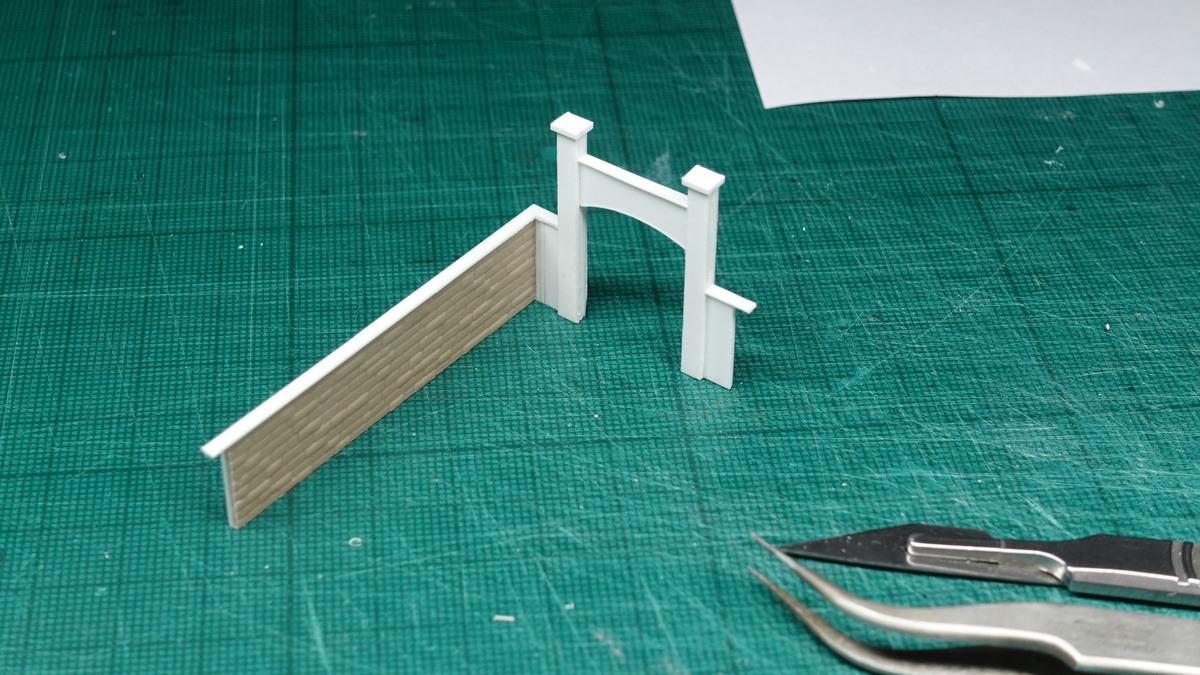

La harinera ya tiene puerta!
Plasticard, y masilla Milliput.
También he usado una hoja de muro de piedra prefabricada, se supone que es N pero esta en mi opinión sobredimensionada, de todos modos sólo usaré las tres filas de la base, donde tiene mas logica que vayan las piedras mas grandes, y el resto va lucido, espero que quede pasable...

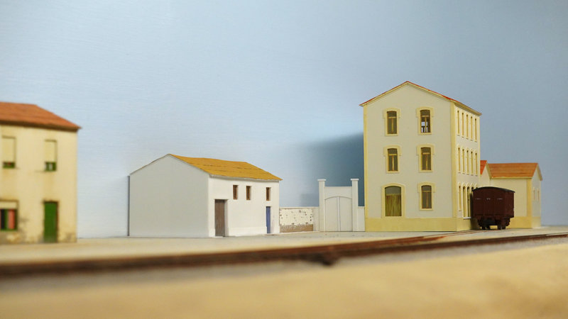

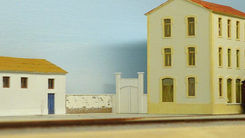

Y una vista general de la zona, lista para pintar.

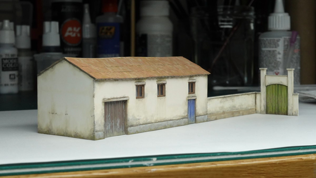

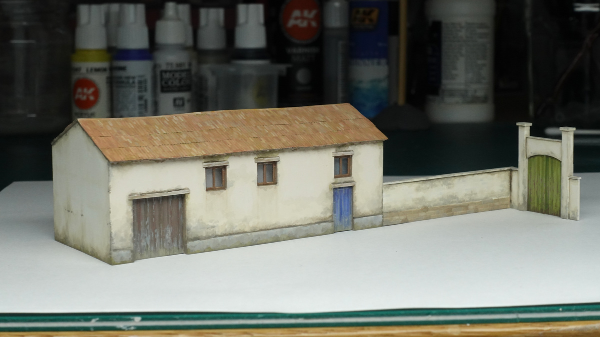

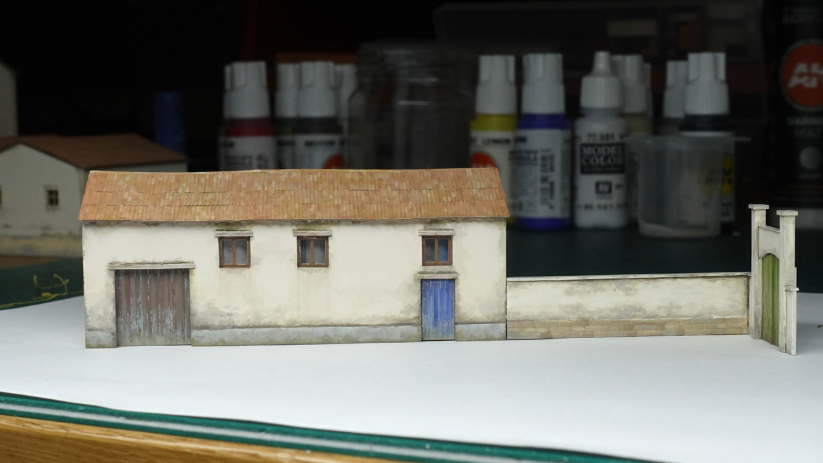

Apreciados colegas,
Mas avances. Almacén pintado y listo para su colocación en la maqueta, en estas fotos junto a la puerta de la harinera.

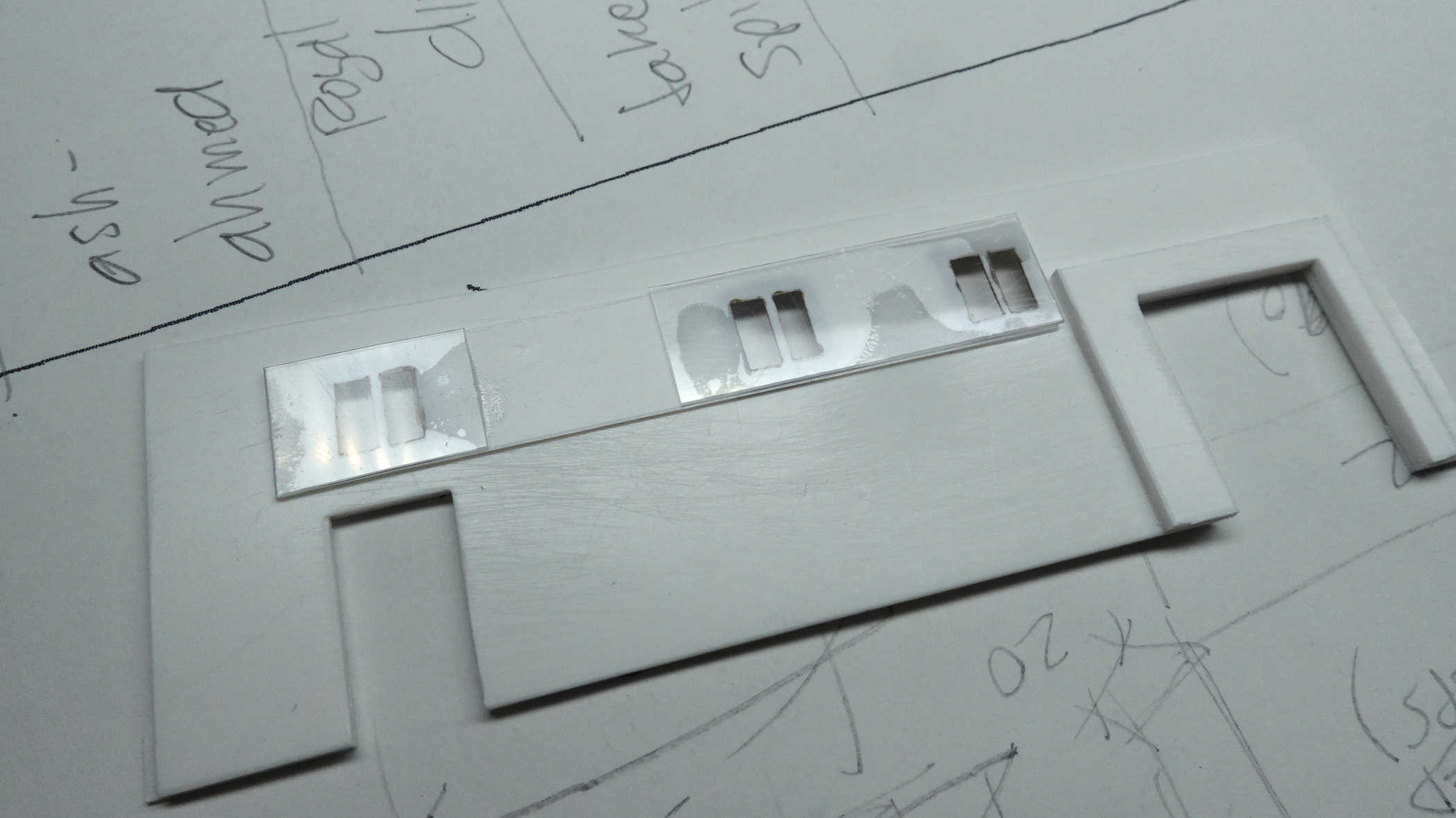

Mensajes: 256
Registrado: 16 Mar 2011 15:08
Hola, cada vez quedan más realistas esos edificios, qué maravilla. He visto que pusiste algunas fotos del proceso para realizar las puertas y ventanas, ¿podrías mostrar/explicar con más detalle el proceso completo? En los edificios que yo hago ese tema no me acaba de convencer, simplemente pego una foto impresa de la puerta/ventana real. Da el pego, pero de cerca se nota poco realista. Muchas gracias y enhorabuena por el precioso trabajo que nos muestras.
Enviado desde mi SM-A515F mediante Tapatalk
Mensajes: 293
Registrado: 06 Feb 2012 16:32

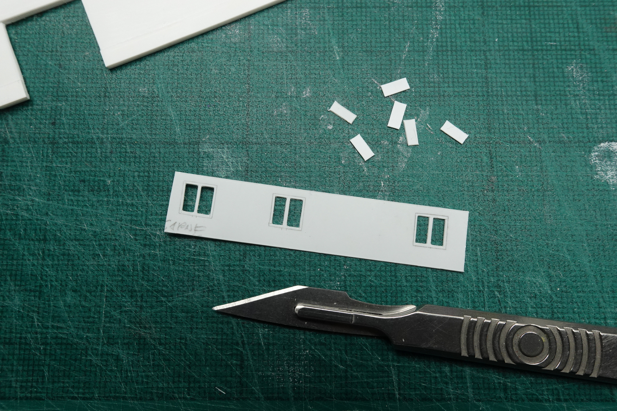

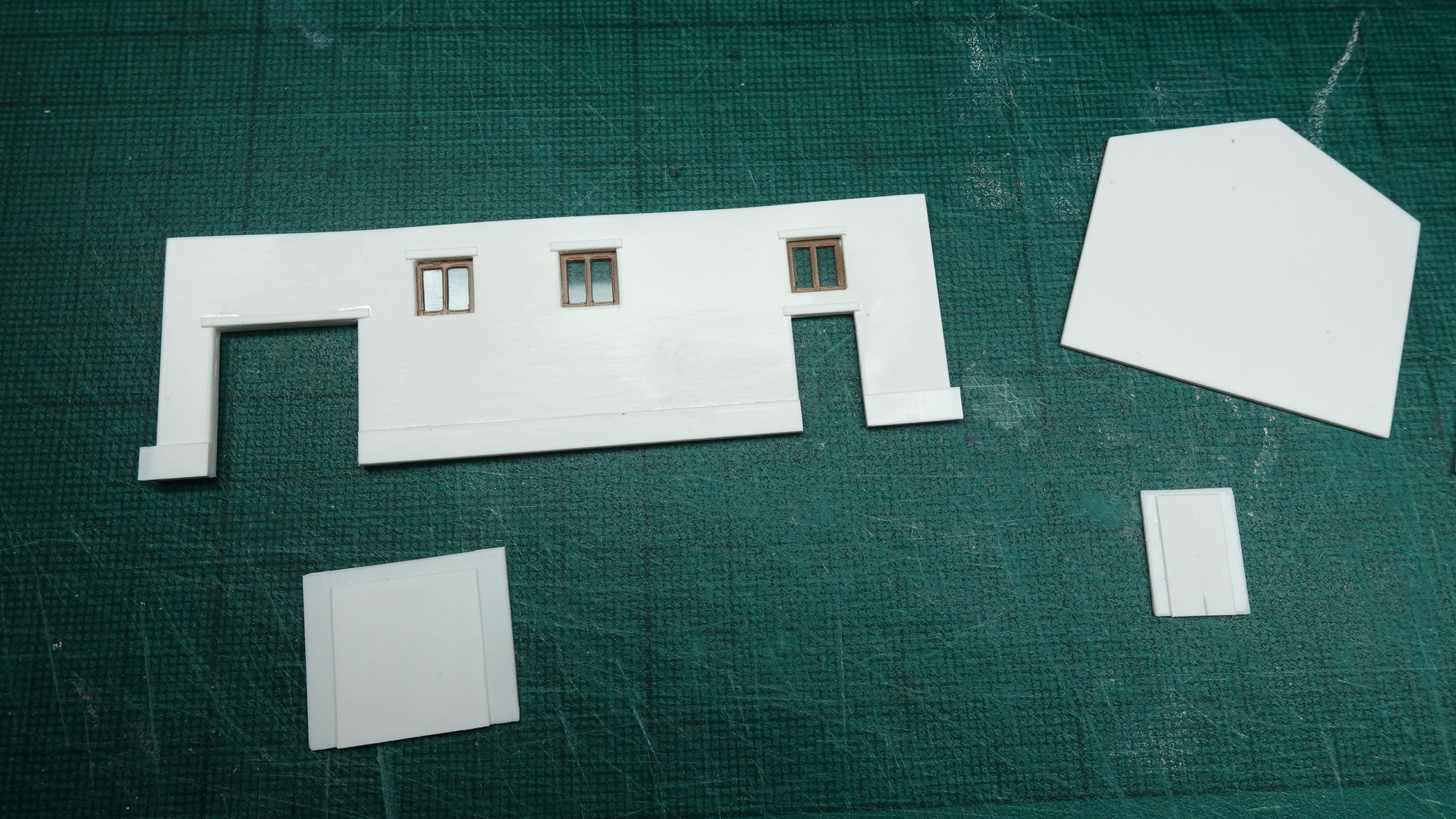

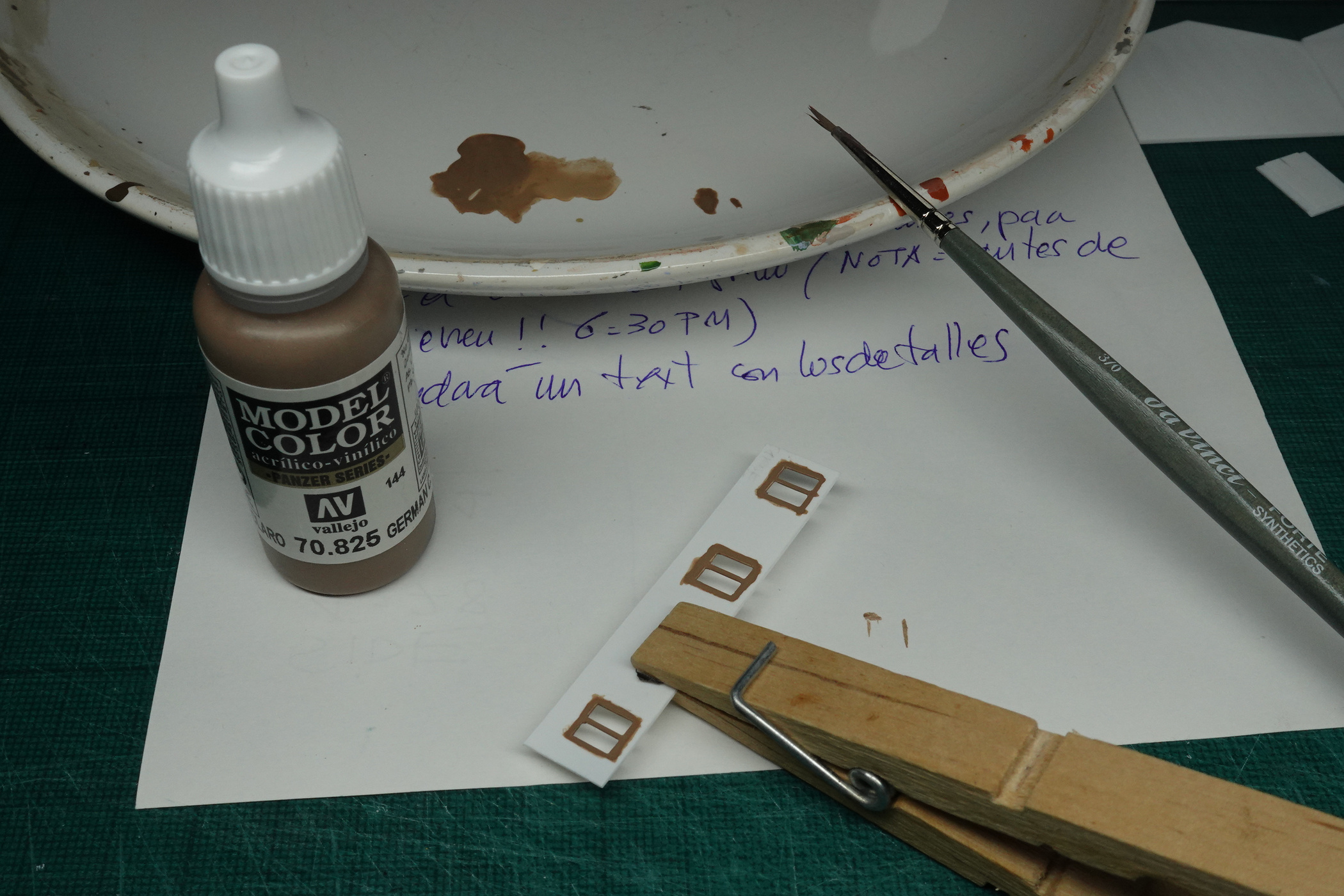

Hola iglesiasruben,
El proceso es realmente simple, y todas las ventanas de los edificios las he hecho de la misma manera.
En el caso de este edificio en concreto, corté los marcos a partir de una lámina de plasticard de 0.5. Si puedo, los mantengo unidos para simplificarme la vida. Pintar, pegar y una lámina de metacrilato fino por detras.
Para el fondo, unas tiras de cartulina pintada con colores planos y pegadas a cierta distancia de la pared para que haya un poco de volumen, y listo.
En otros edificios, como la harinera, estoy construyendo el interior, ya que va a ir iluminado.

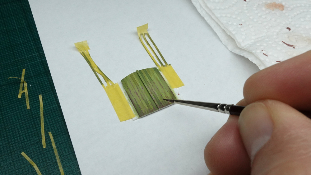

Las puertas son de plasticard, algo más gordo. Les pego una pestaña para poder pegarlas al muro y listo, como se puede ver en la foto anterior.
Aqui está la puerta de la harinera, lista para pintar:

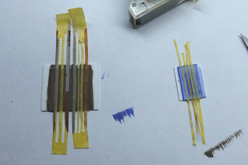

No pongo ningun tipo de textura ni grano, ya es sólo una cuestion de tomarse su tiempo y micropintar.
La cinta de emmascarar Tamiya suele serme muy útil
Y ya está, espero que te sirva.

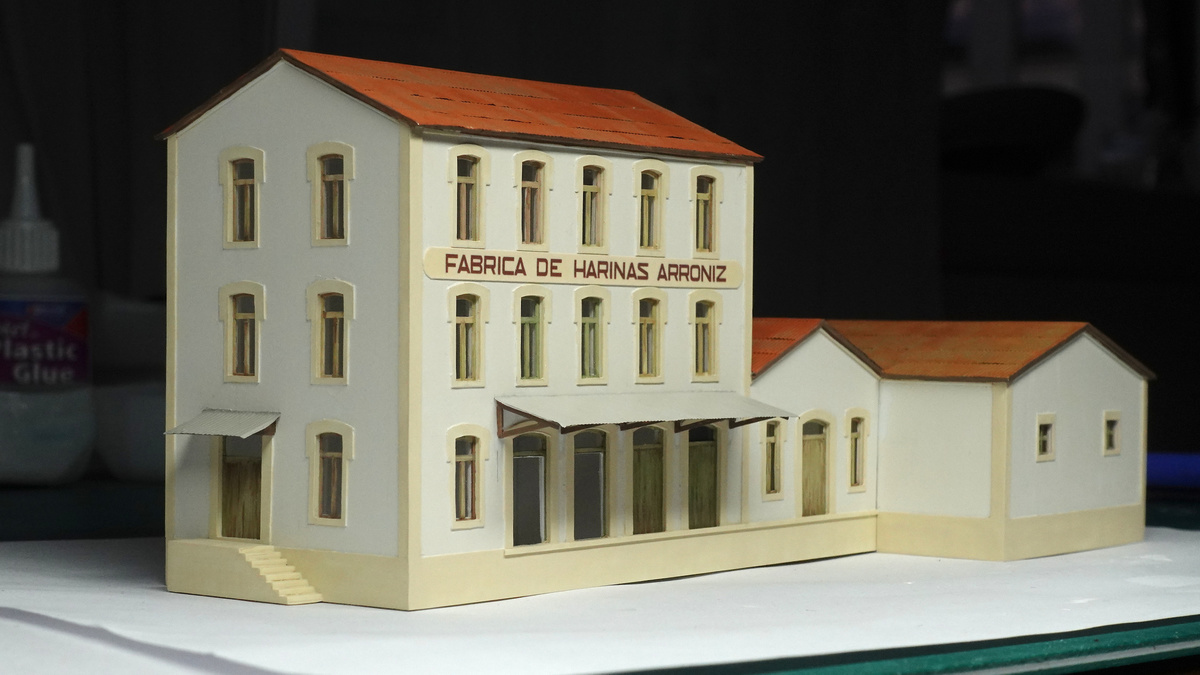

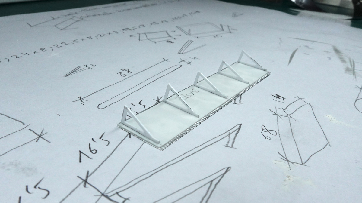

Detallando la harinera. Le he añadido unas escaleras, una marquesina a la puerta de entrada, y un tejado a la zona de carga. Ambas a base de plasticard y perfiles de Evergreen.

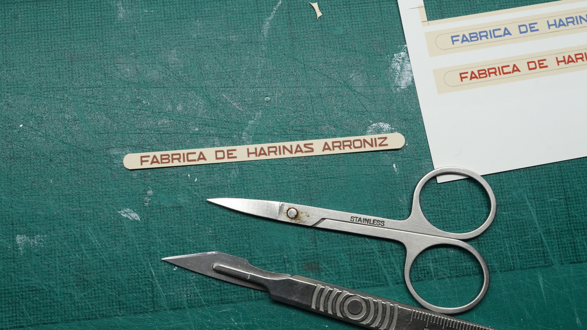

El letrero.
No encontre ningún tipo de letra que se aproximase a lo que estaba buscando, asi que diseñé la tipografia yo mismo en el ordenador, basada en el letrero medio borrado de un antiguo taller de reparación en Tudela.
Imprimido en papel grueso y sellado con barniz Humbrol Matt Cote.
La harinera, lista para pintar:
