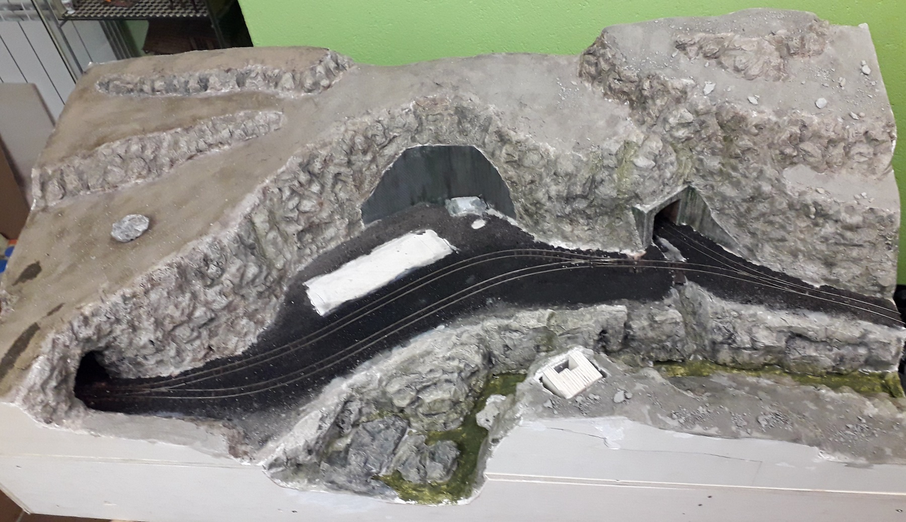

Lentamente, se va avanzando en el segundo módulo. Se han completado ya las tres siguientes fases en su construcción.

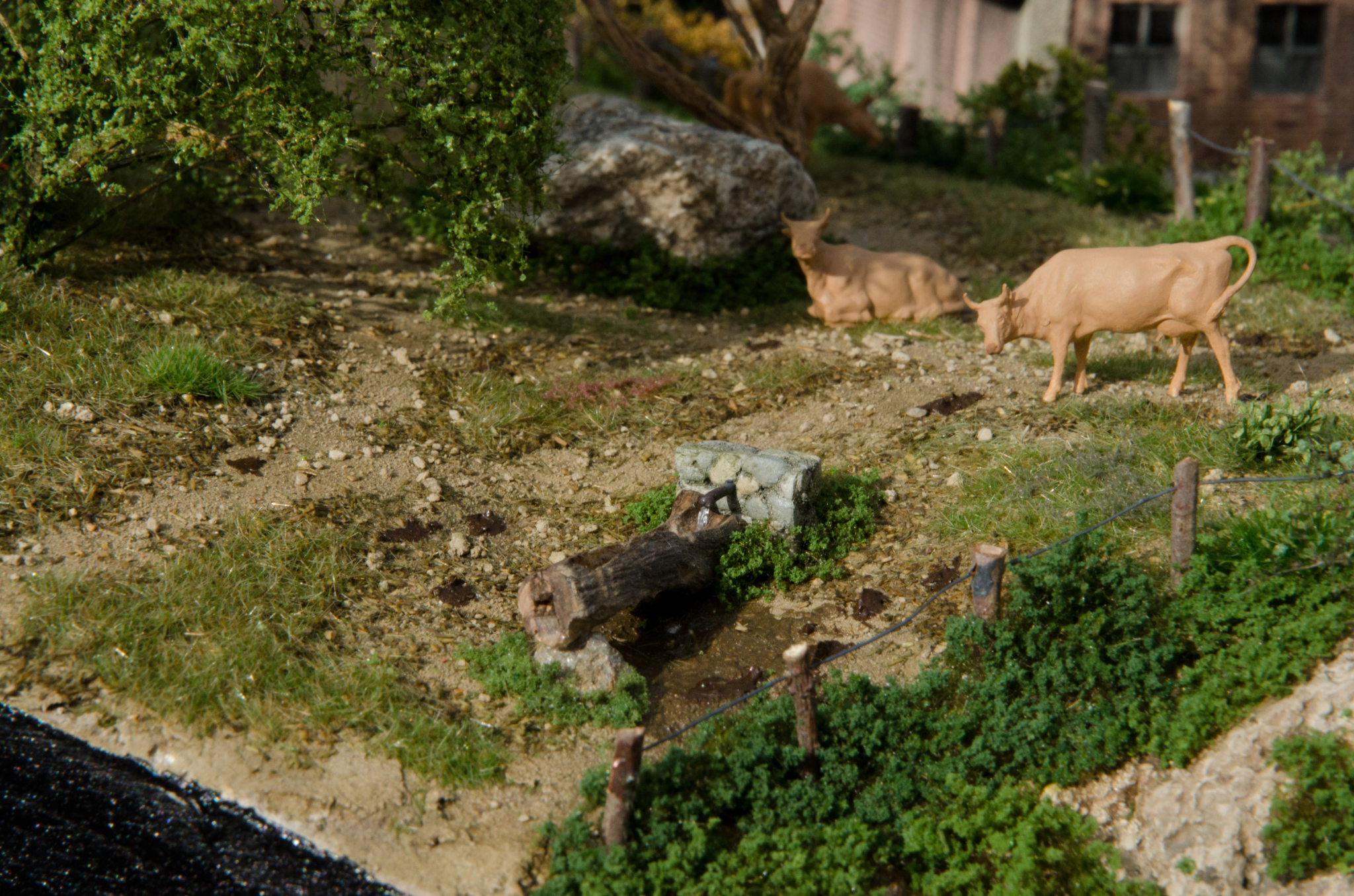

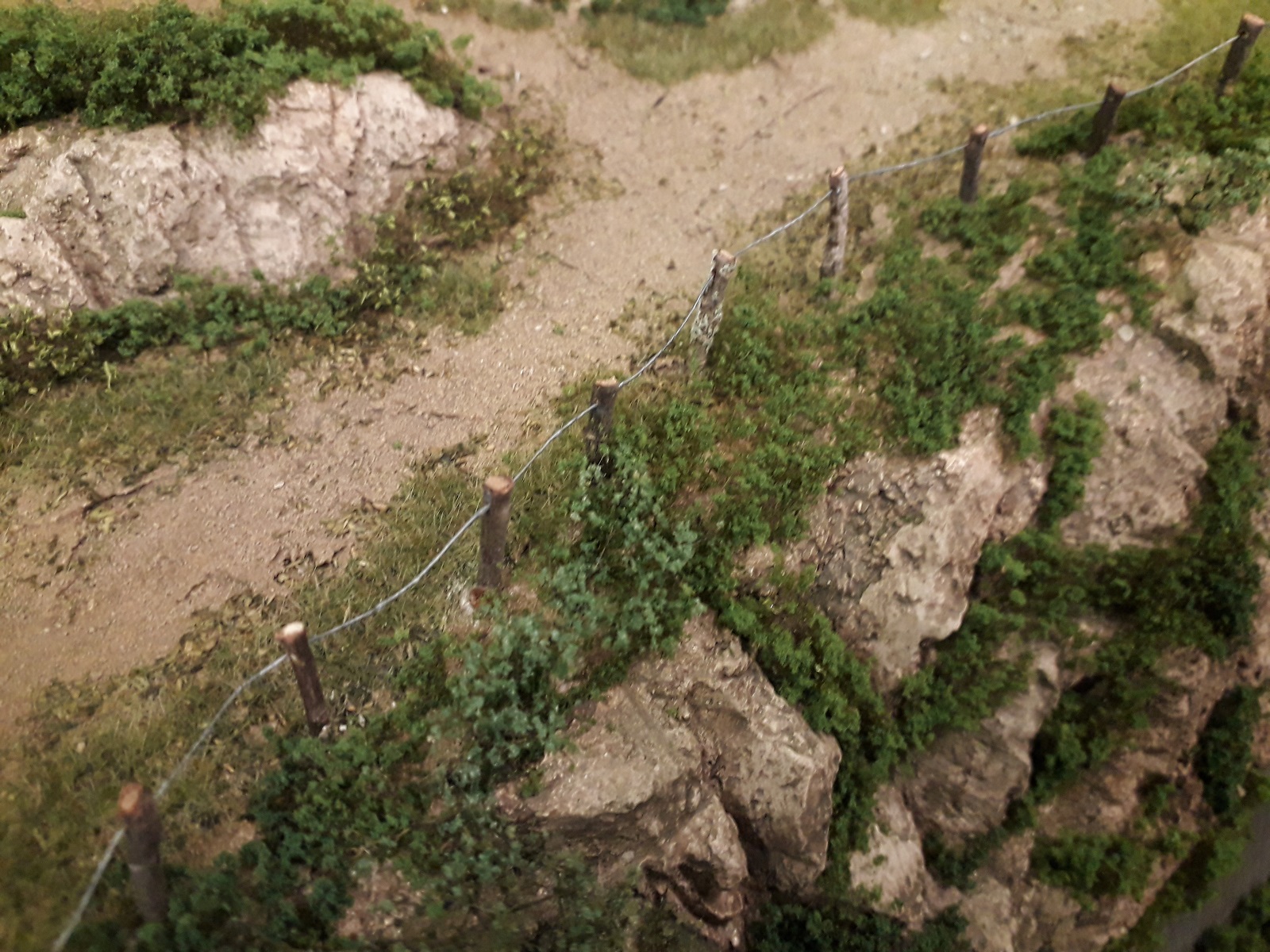

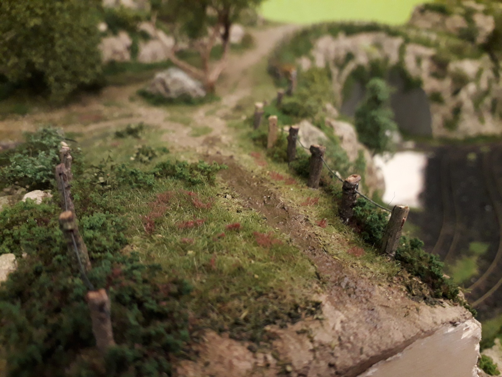

Tintado de terreno. Habituamente uso los colores de Woodland Scenics, aunque en este caso he utilizado también algún color de la marca Americana Decoart, bastante diluidos en agua.
Seguidamente, el recubrimiento de superfícies horizontales o poco inclinadas con tierras naturales bien cribadas, de colores similares al tintado.
Para pasar acto seguido al primer plantado de vegetación, con el aplicador electroestático. Previamente he pegado sobre la tierra, en determinadas zonas, algo de flocado.
Actualmente el trabajo está bastante más avanzado, con sectores totalmente finalizados y a falta sólo de colocar definitivamente los edificios y empezar ya con el río. Dentro de no muchos días calculo que voy a poder mostrar ya las fotografías con el módulo acabado. Mientras tanto, perdonad por la poca calidad de las fotos, porqué las voy haciendo rápido y con el móvil.

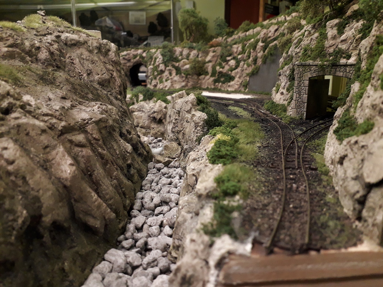

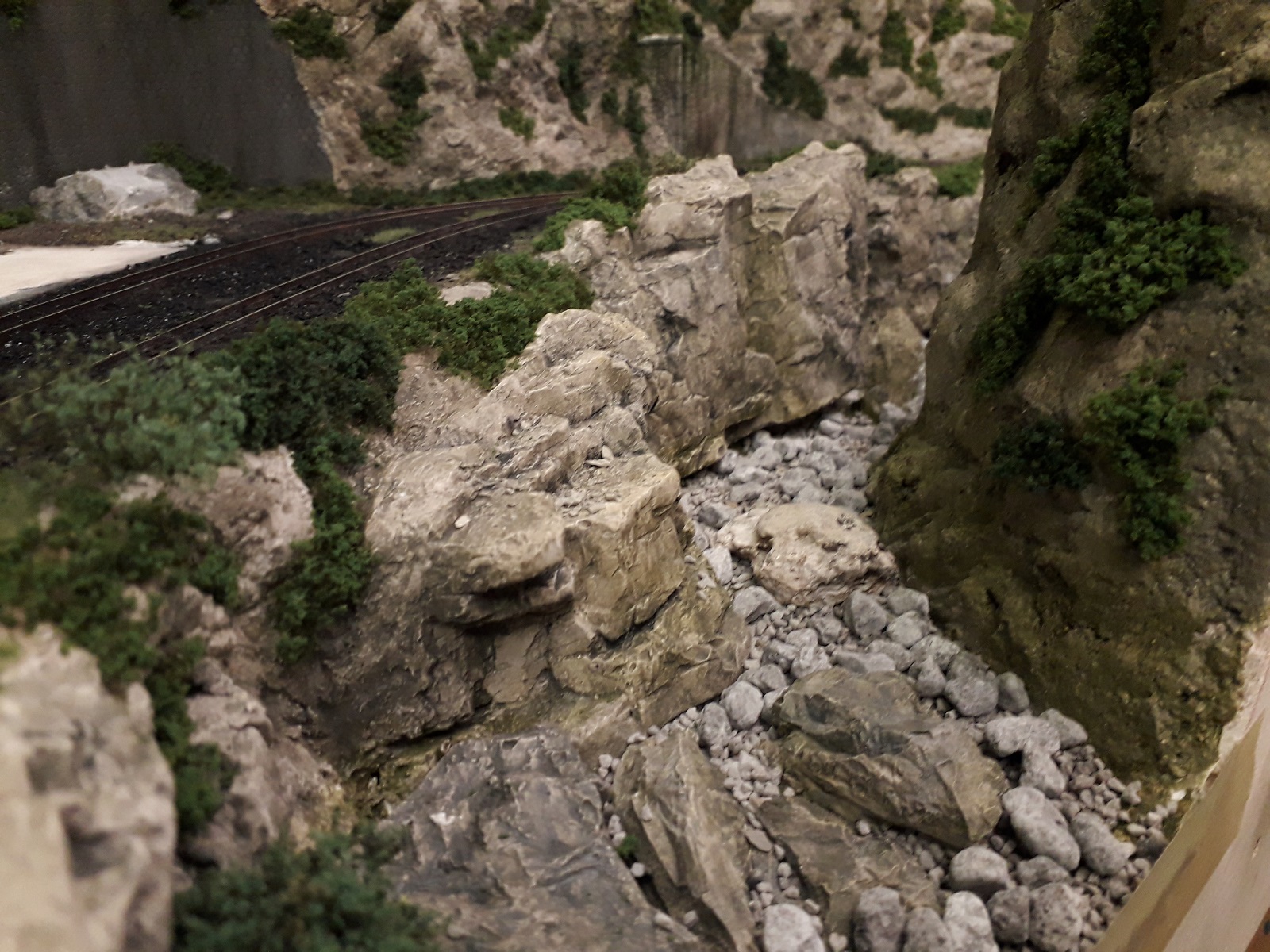

Comenté que las próximas fotografías serían a módulo acabado, pero he querido añadir algún aspecto más avanzado del módulo, todavía en construcción.
Un par de detalles de zonas casi acabadas.

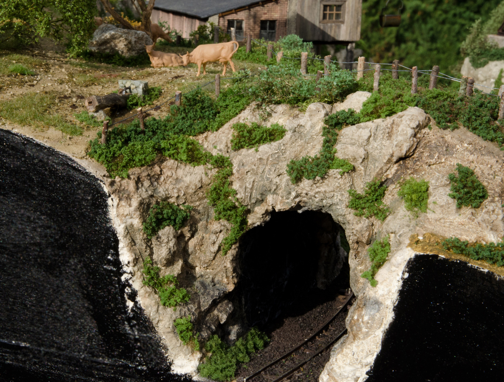

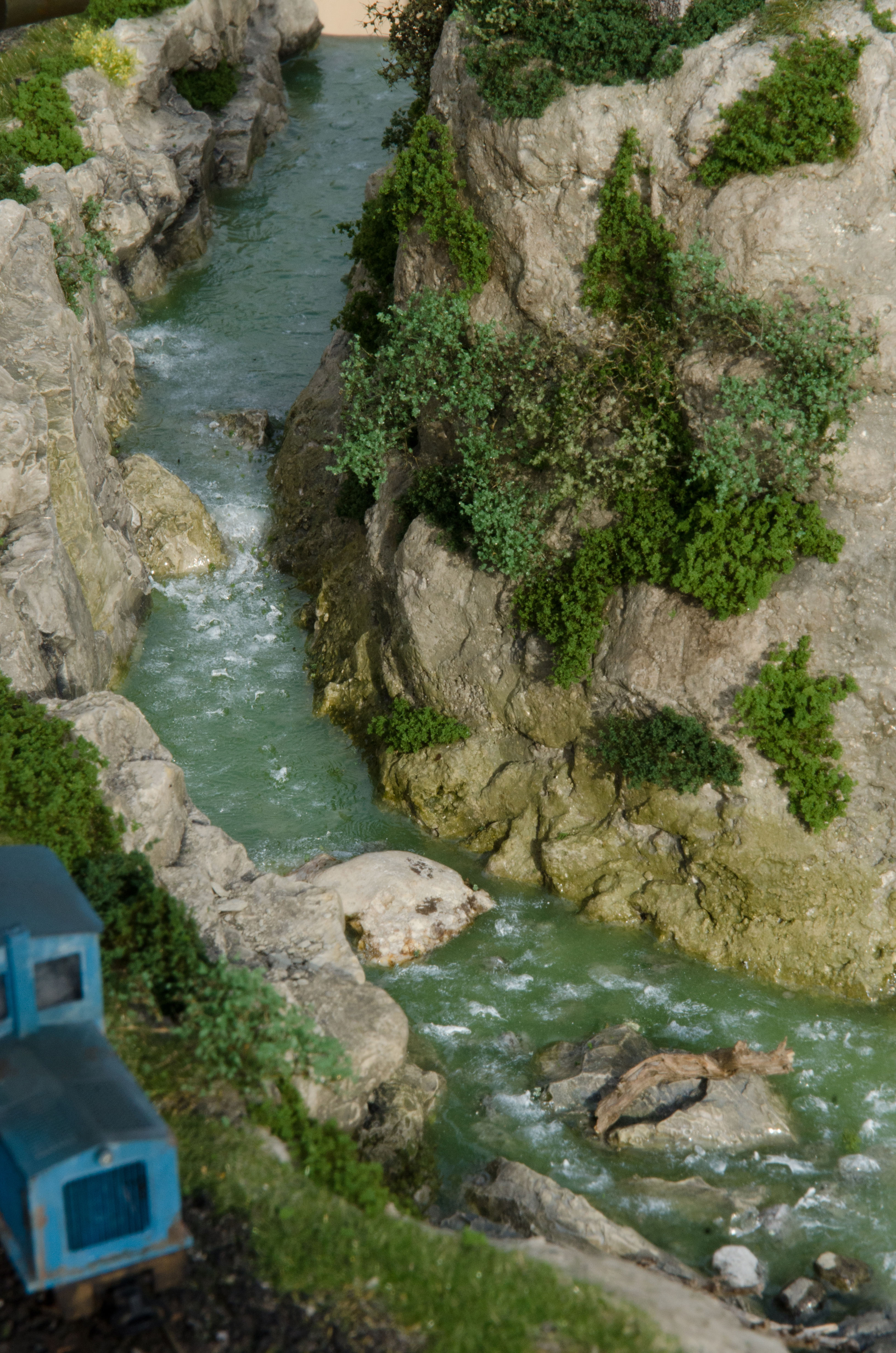

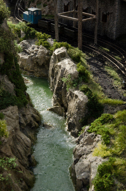

Y la garganta del río, preparado para recibir la resina.
En esta zona faltan acabados de vegetación, que no he colocado todavía para poder trabajar mejor en los efectos de las aguas.

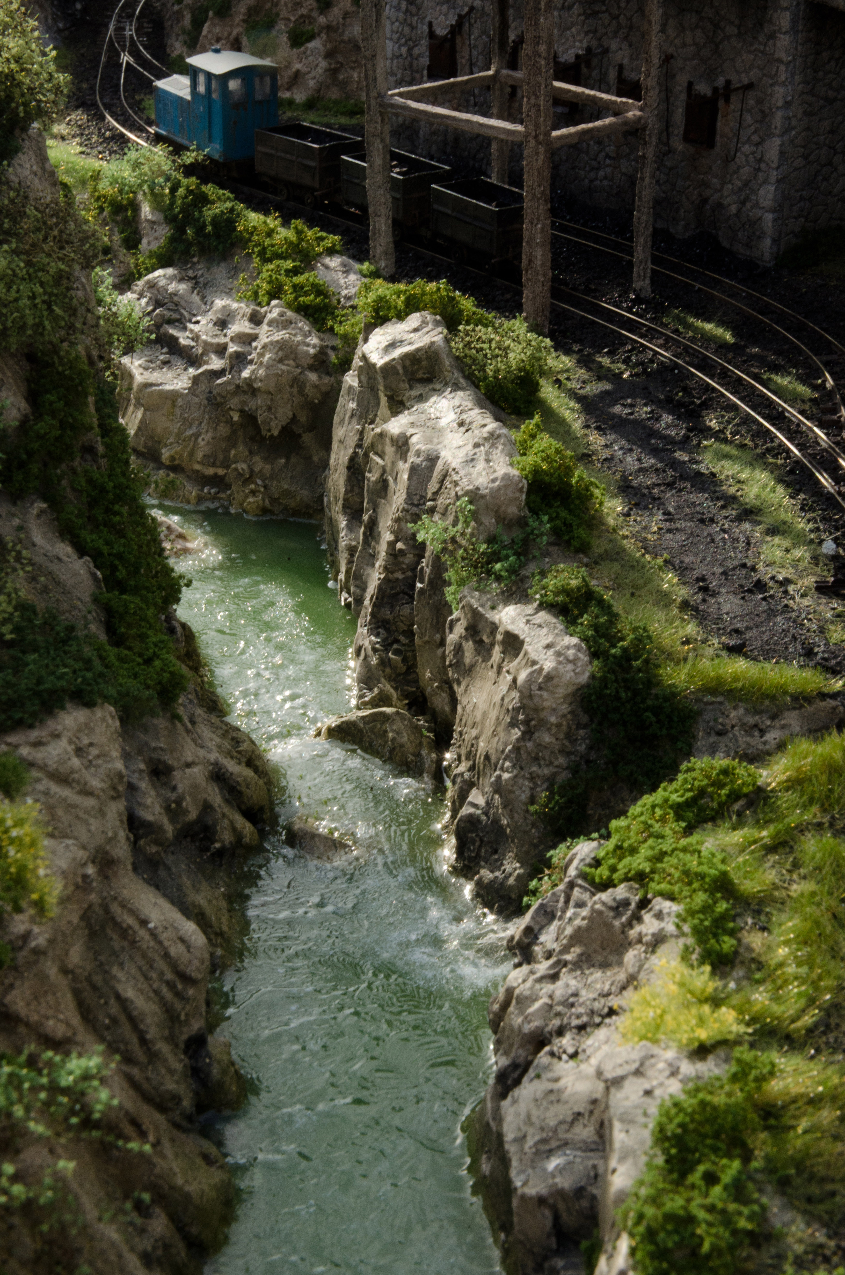

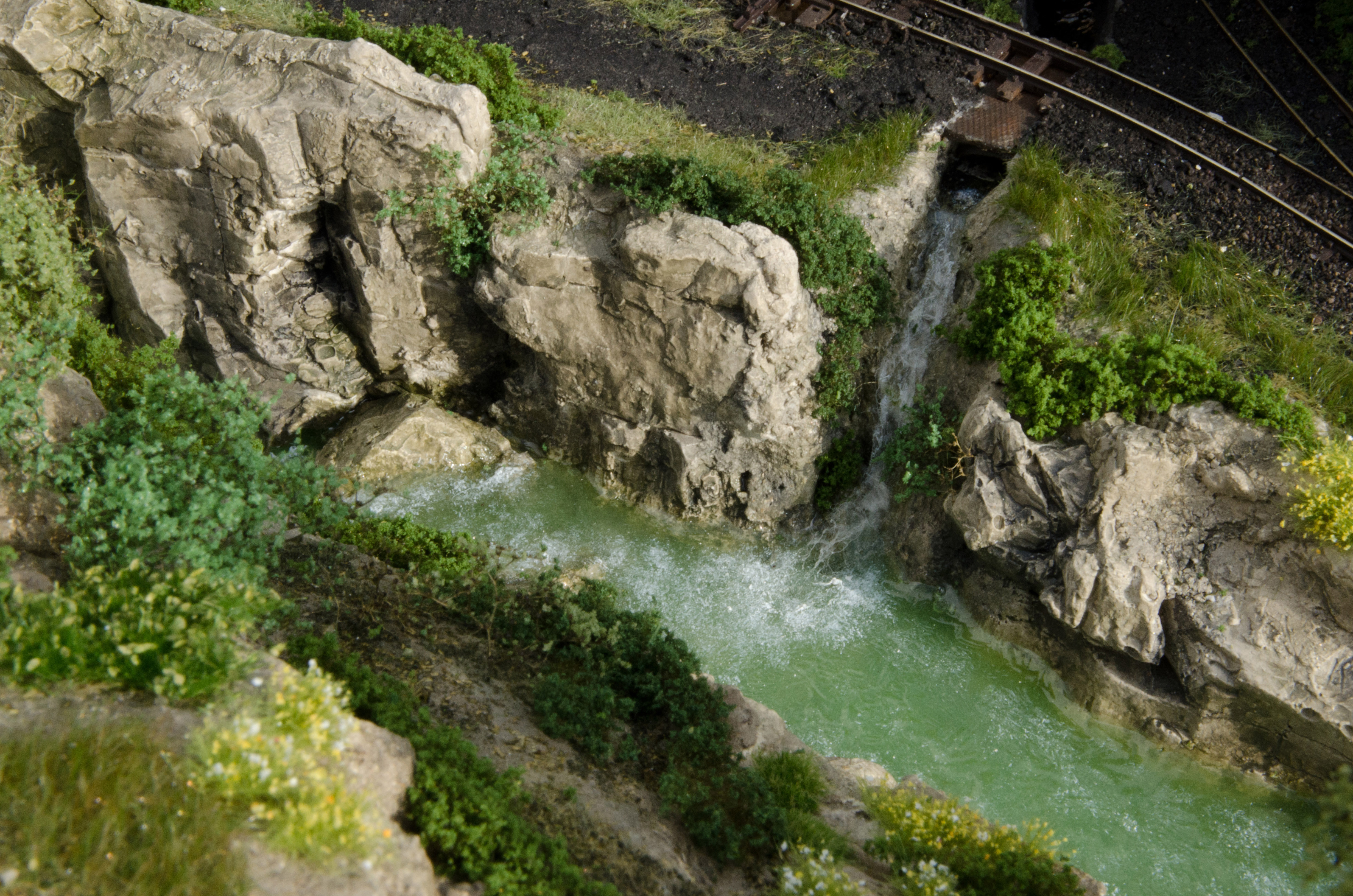

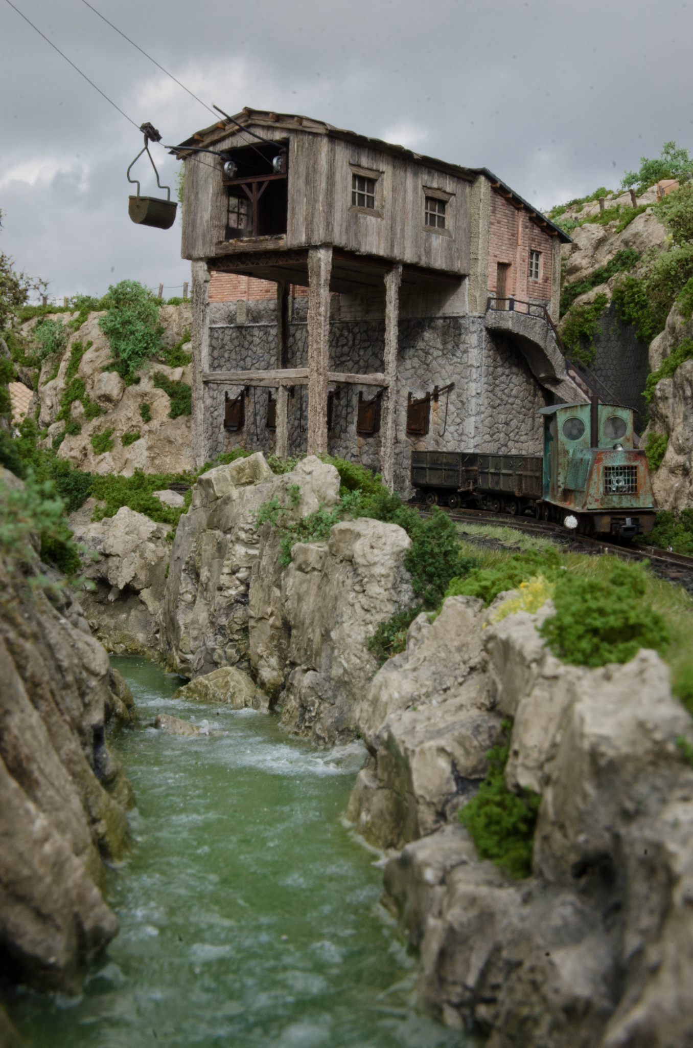

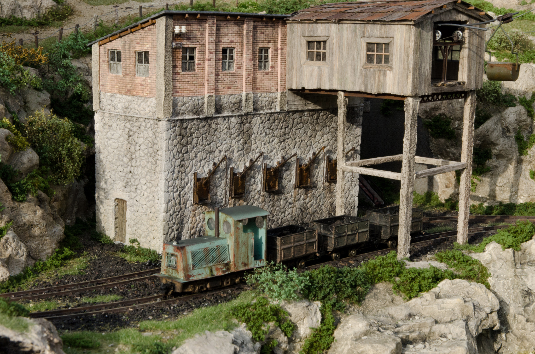

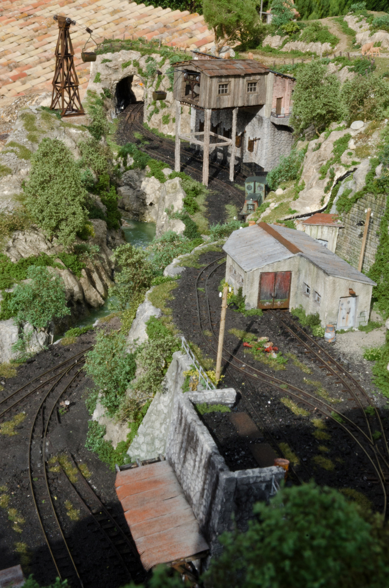

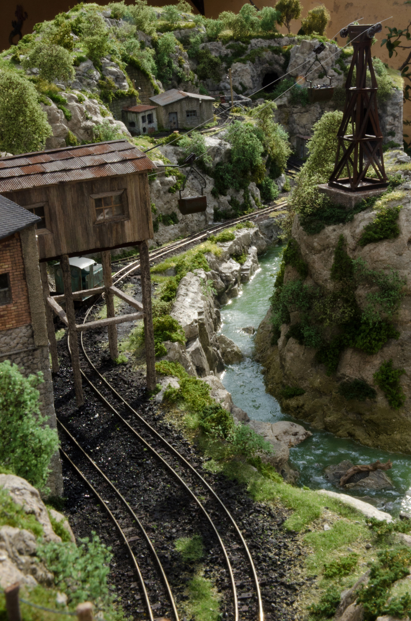

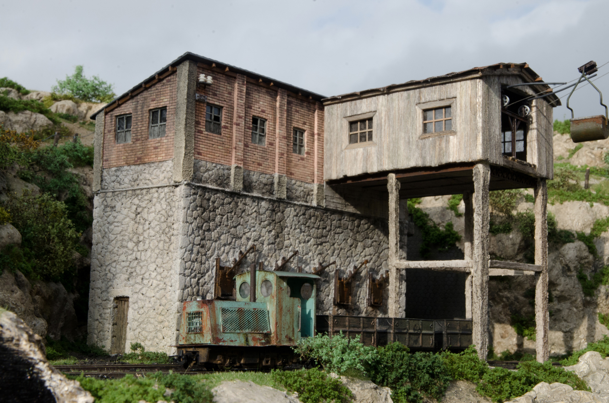

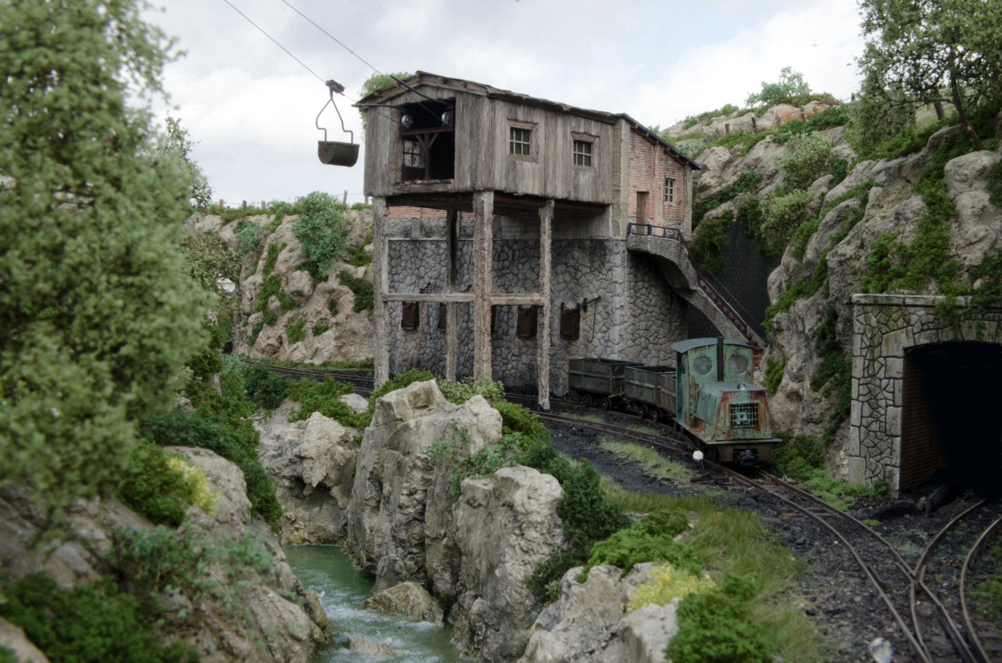

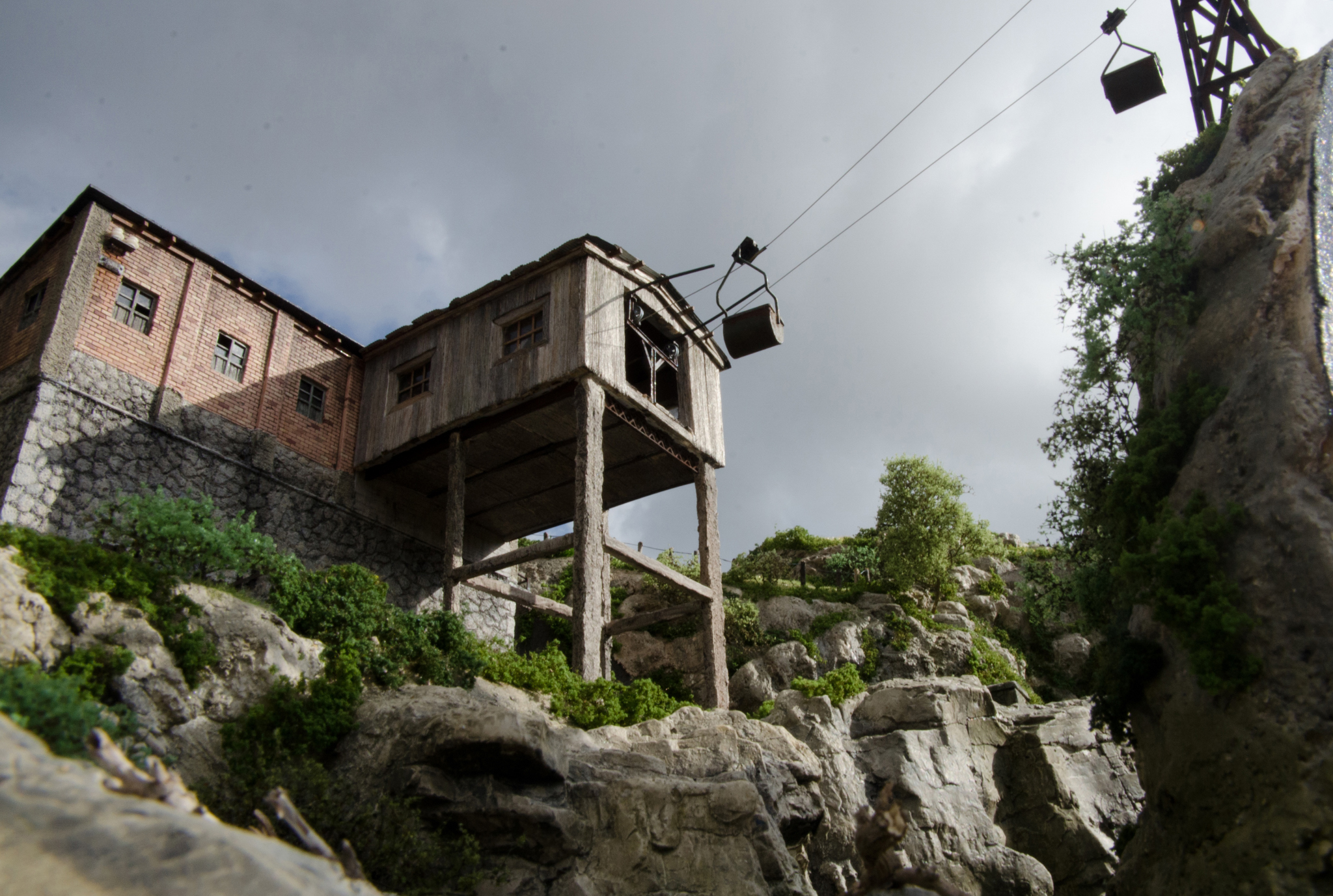

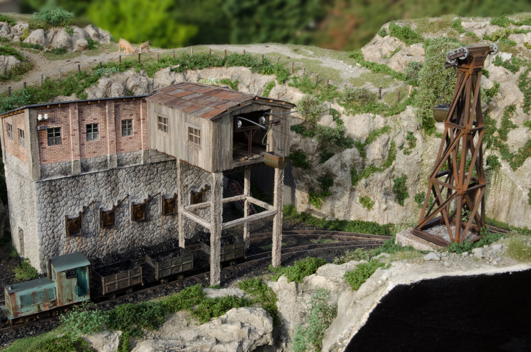

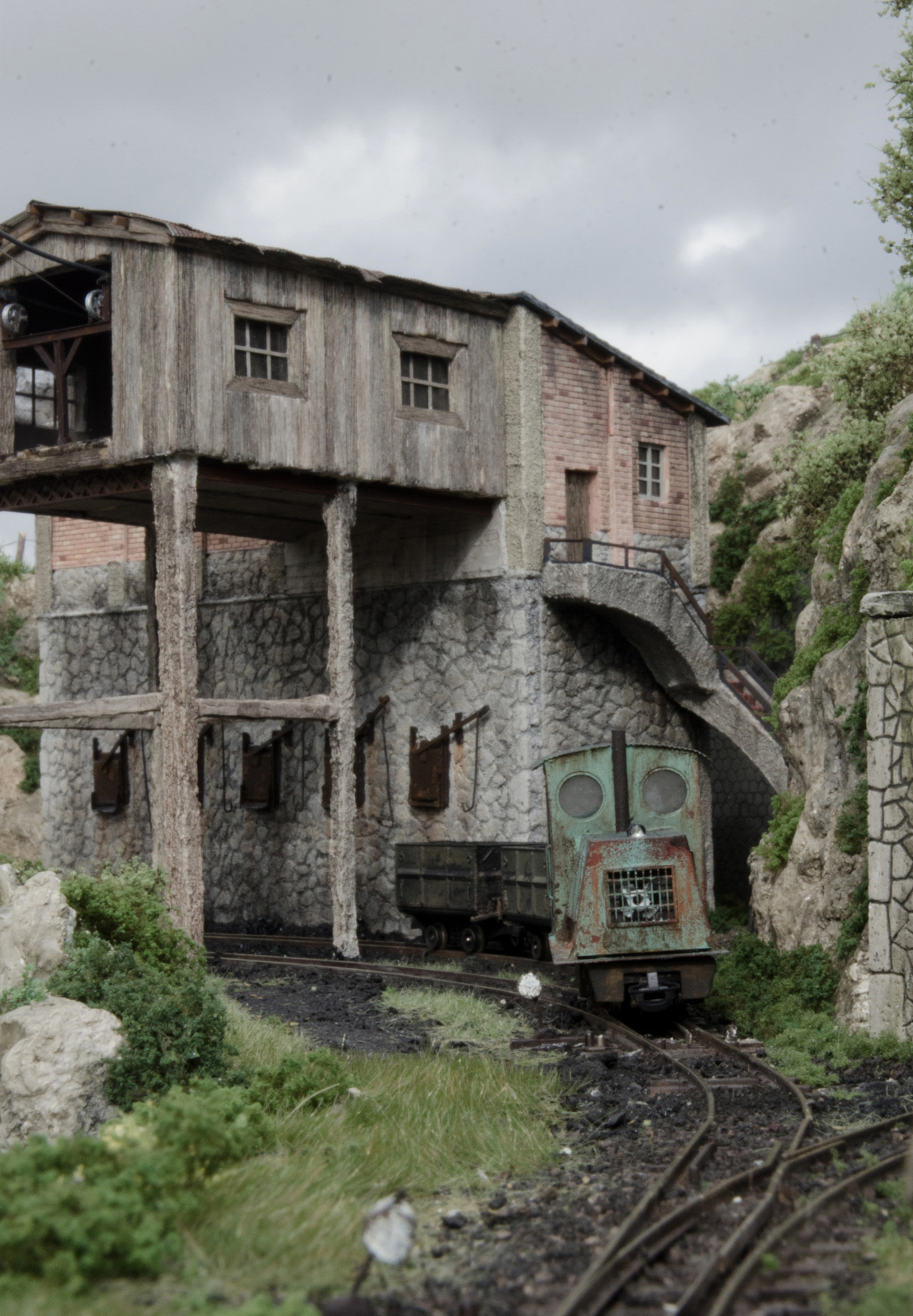

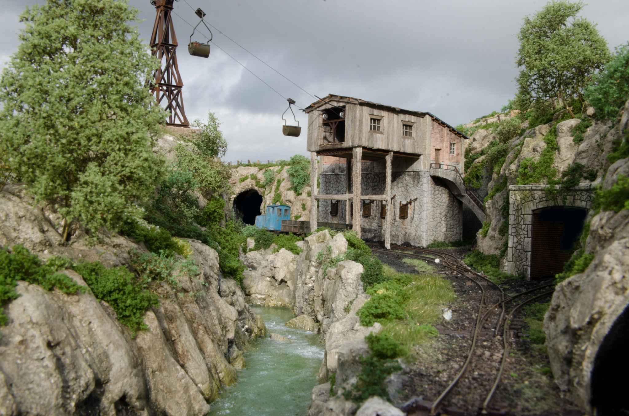

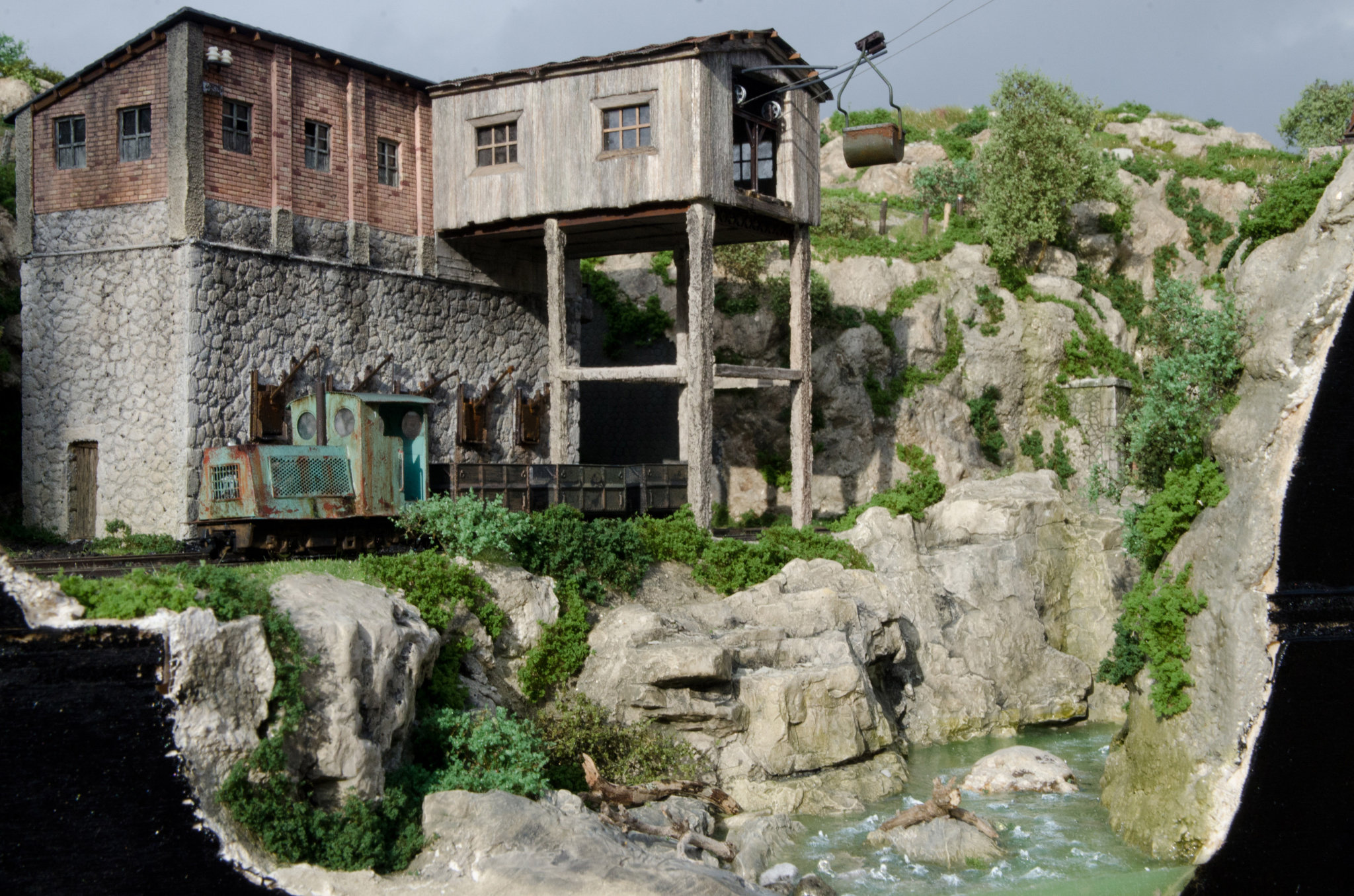

Bueno, pues finalmente he acabado la segunda entrega de esta maqueta. Ahí va el resultado:

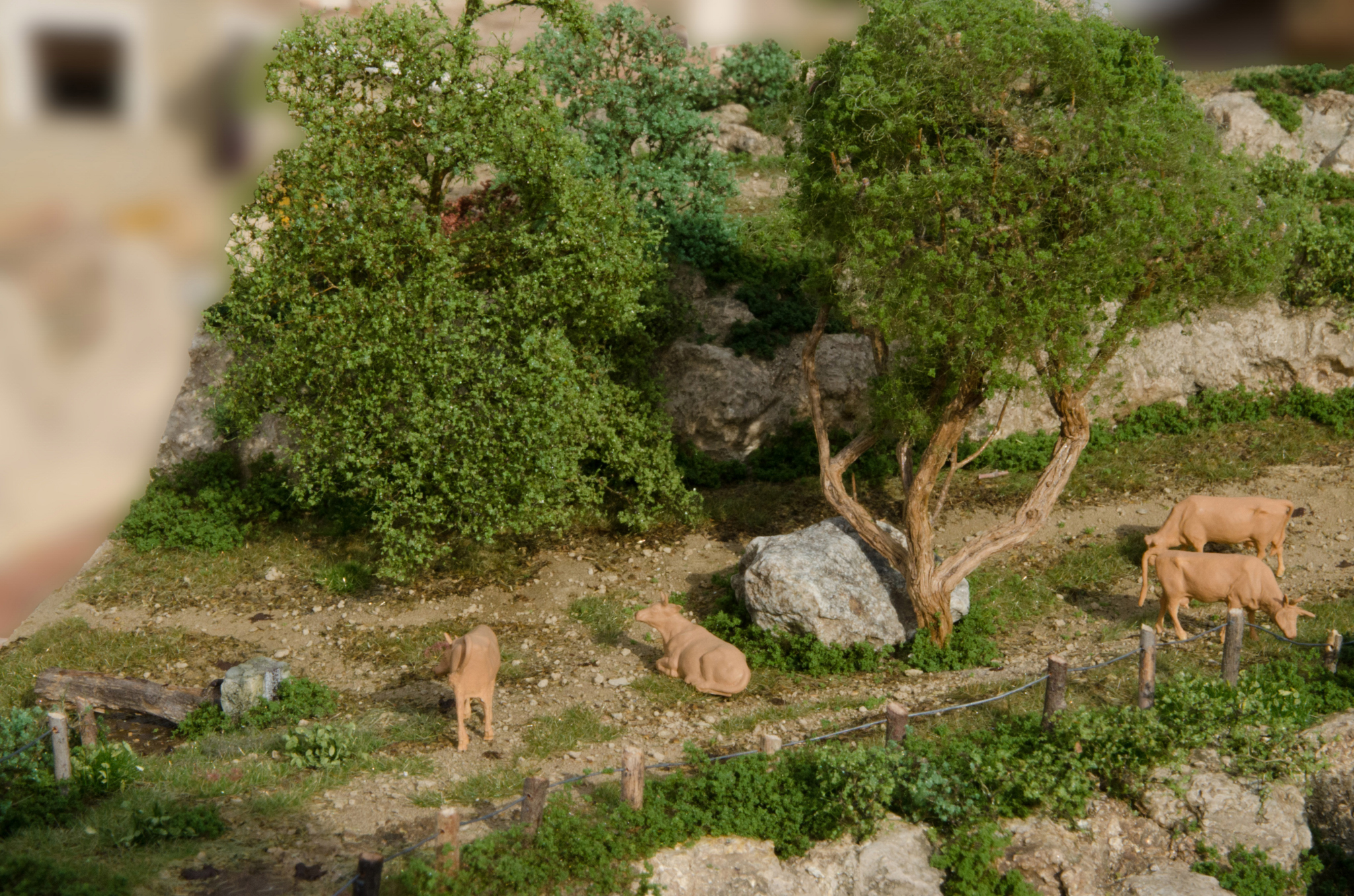

Unos detalles del río...

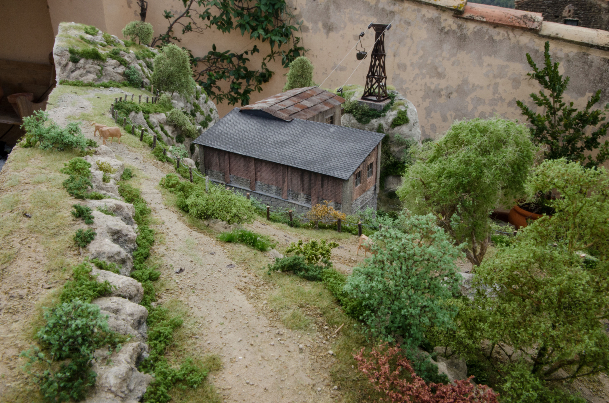

Siguen unos detalles del entorno...

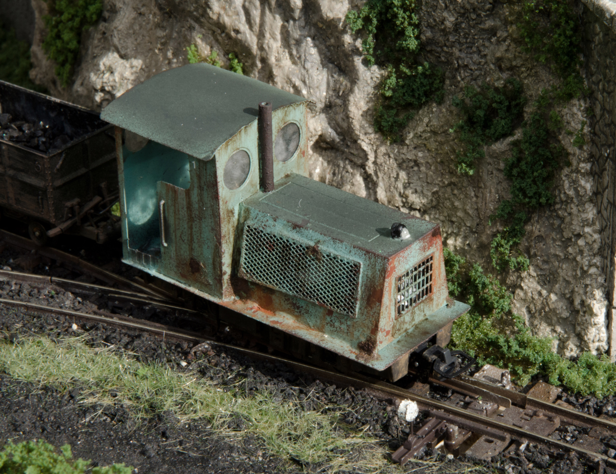

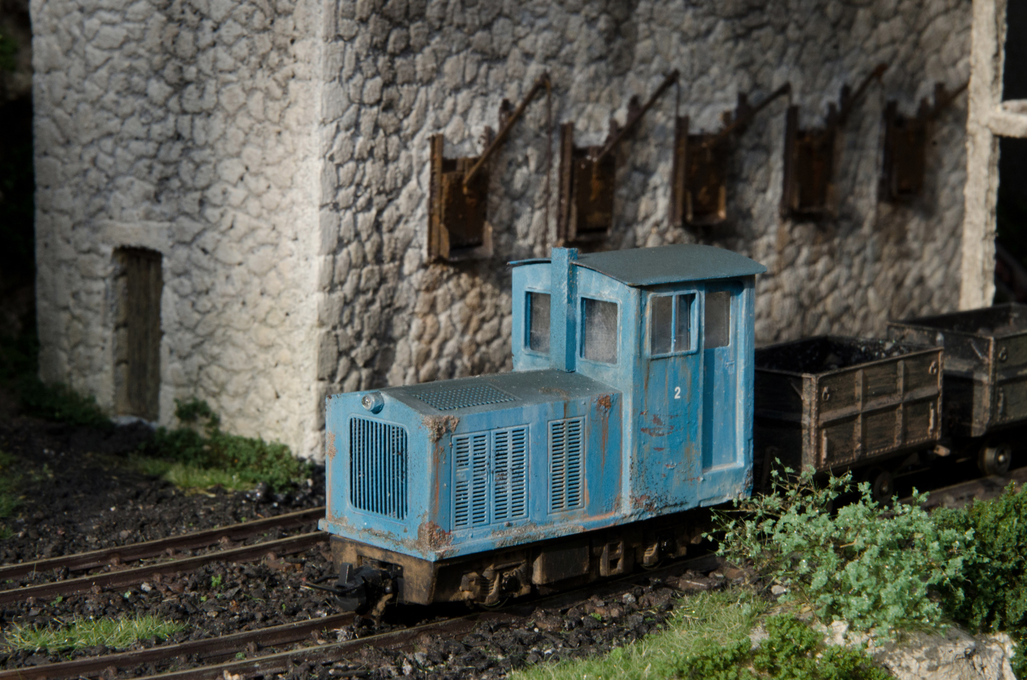

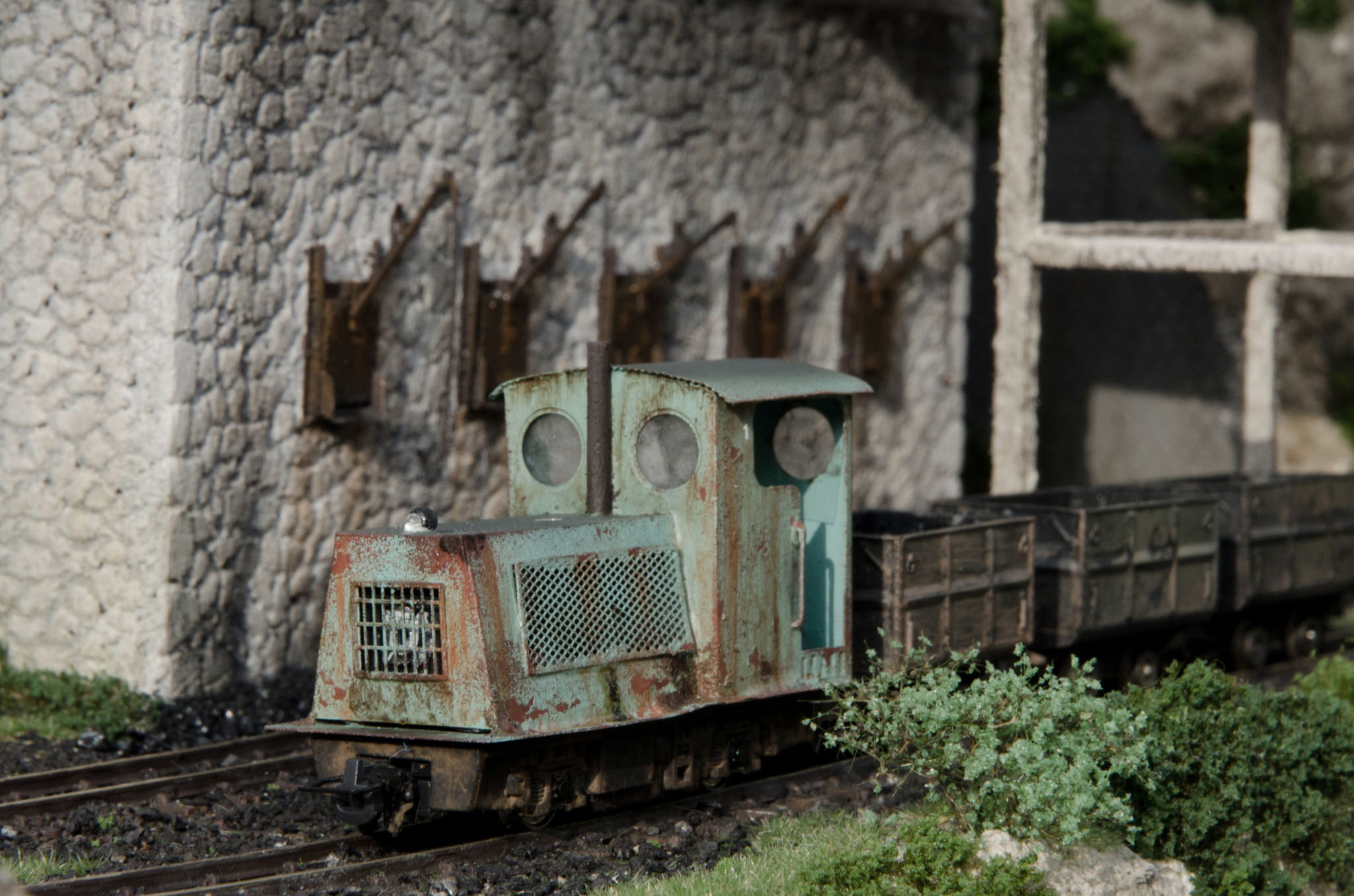

Un desvencijado tractor -aunque he visto funcionando en peor estado- arrastra unas vagonetas
Otro tractor, un tanto en mejor estado, hace su aparición.

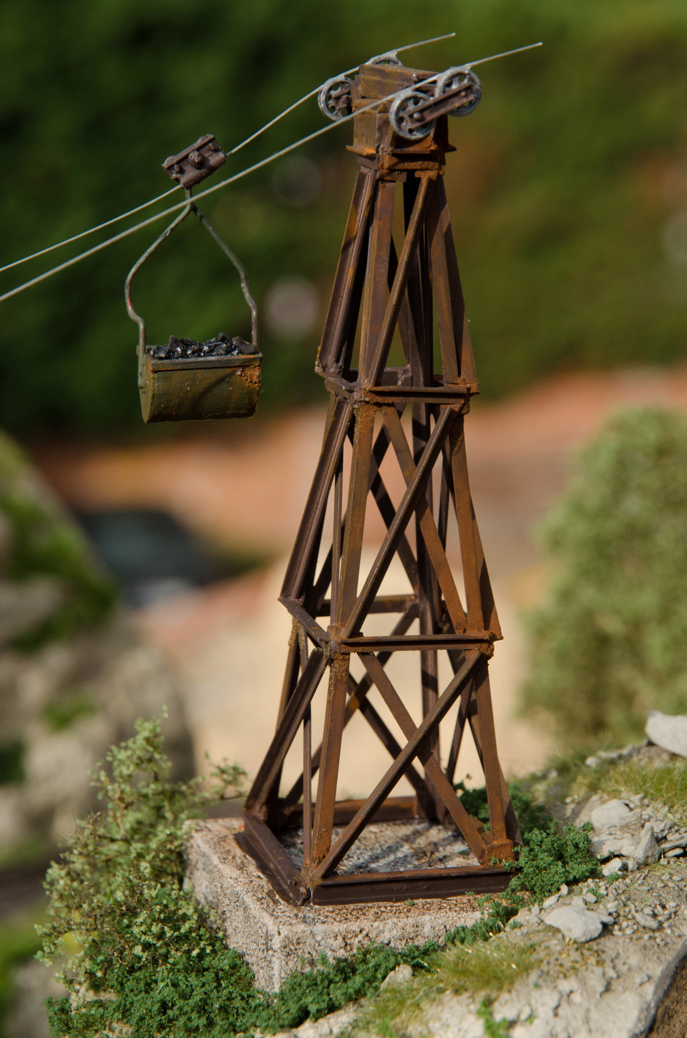

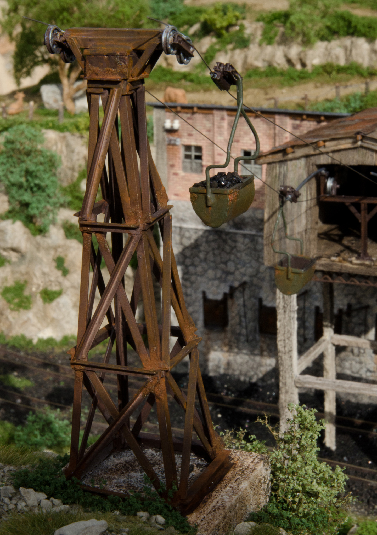

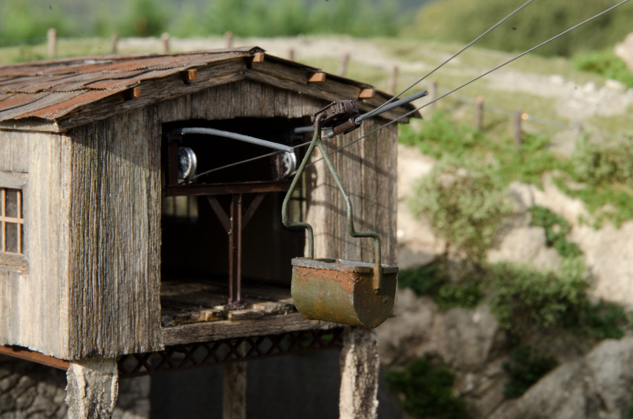

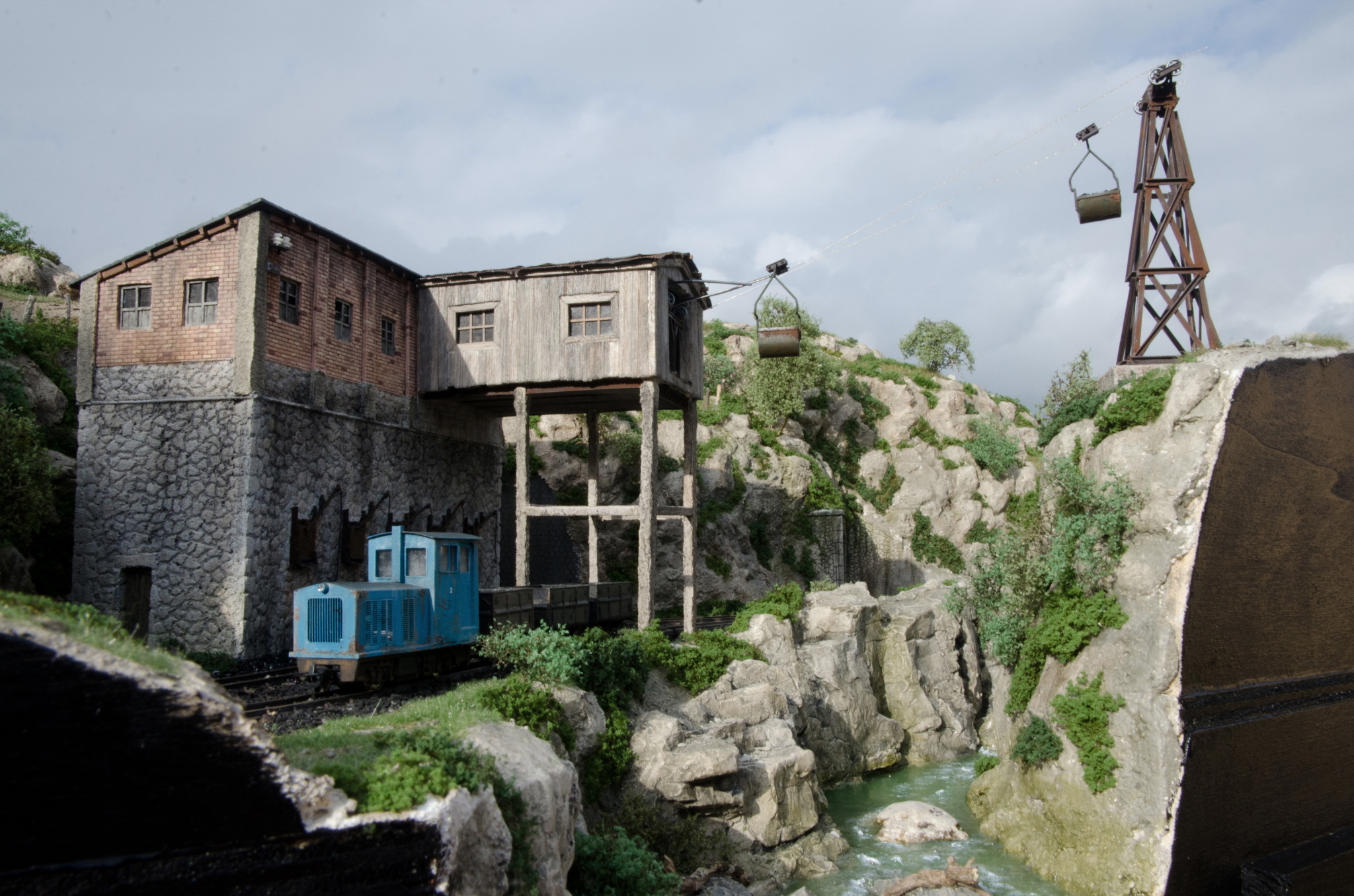

Parte de la producción baja mediante un aéreo.
Siguen más fotos...

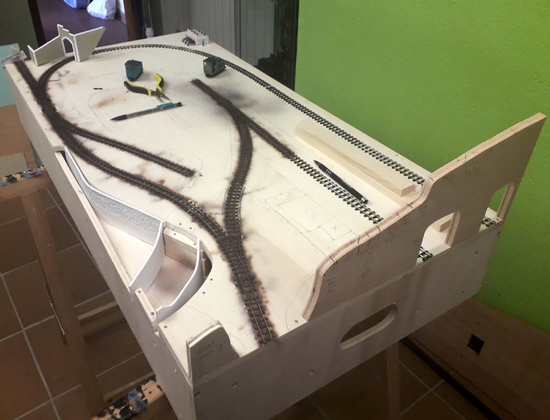

Aprovechando las horas en casa, he iniciado el tercer módulo de esta maqueta. Por suerte, el cierre me pilló con bastante stock, suficiente para completarla dejando aparte algún que otro detalle que dejaré para el final. Tengo un pedido comprado pero retenido, pero creo que podré llegar a sustituirlo.

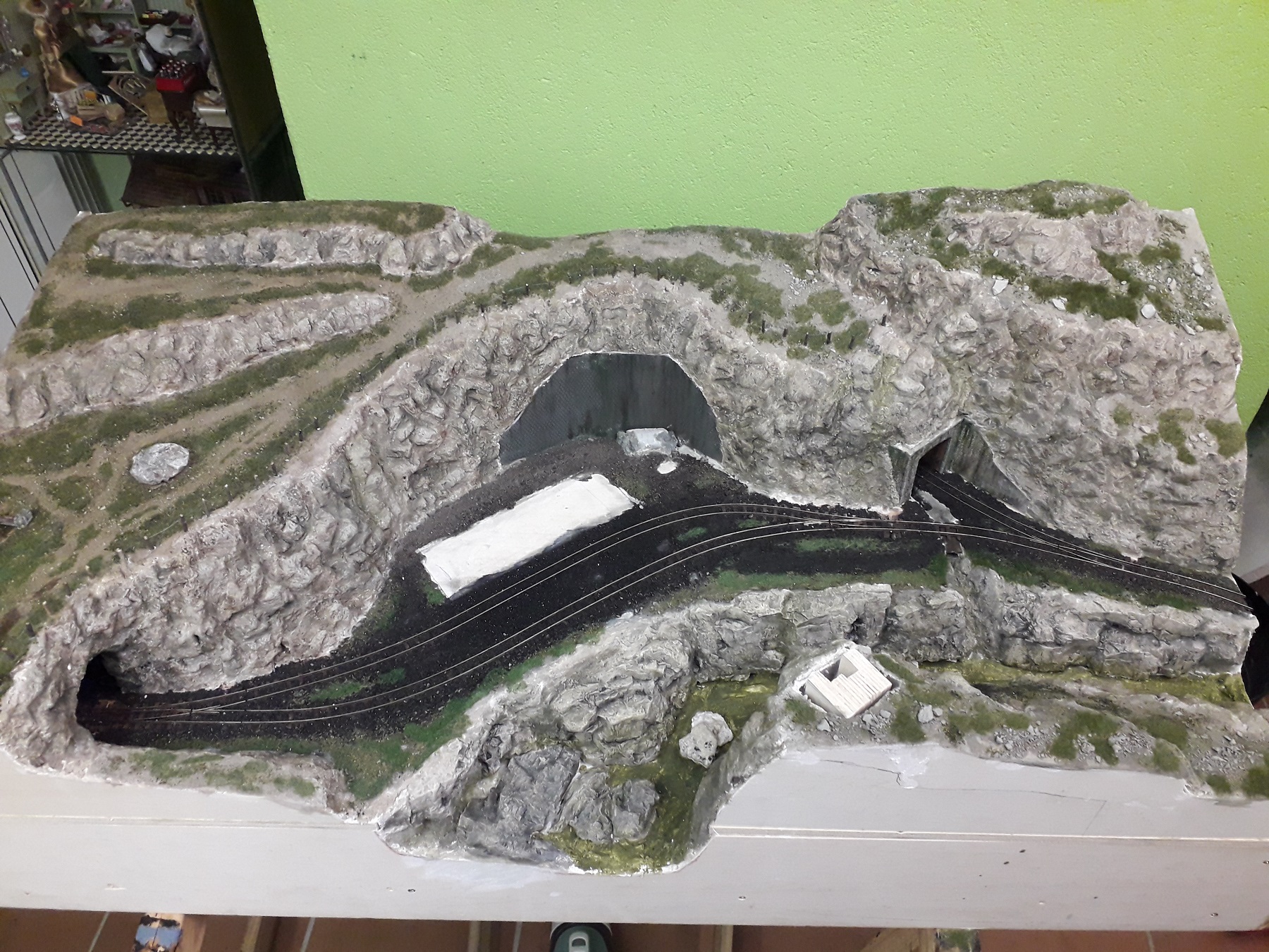

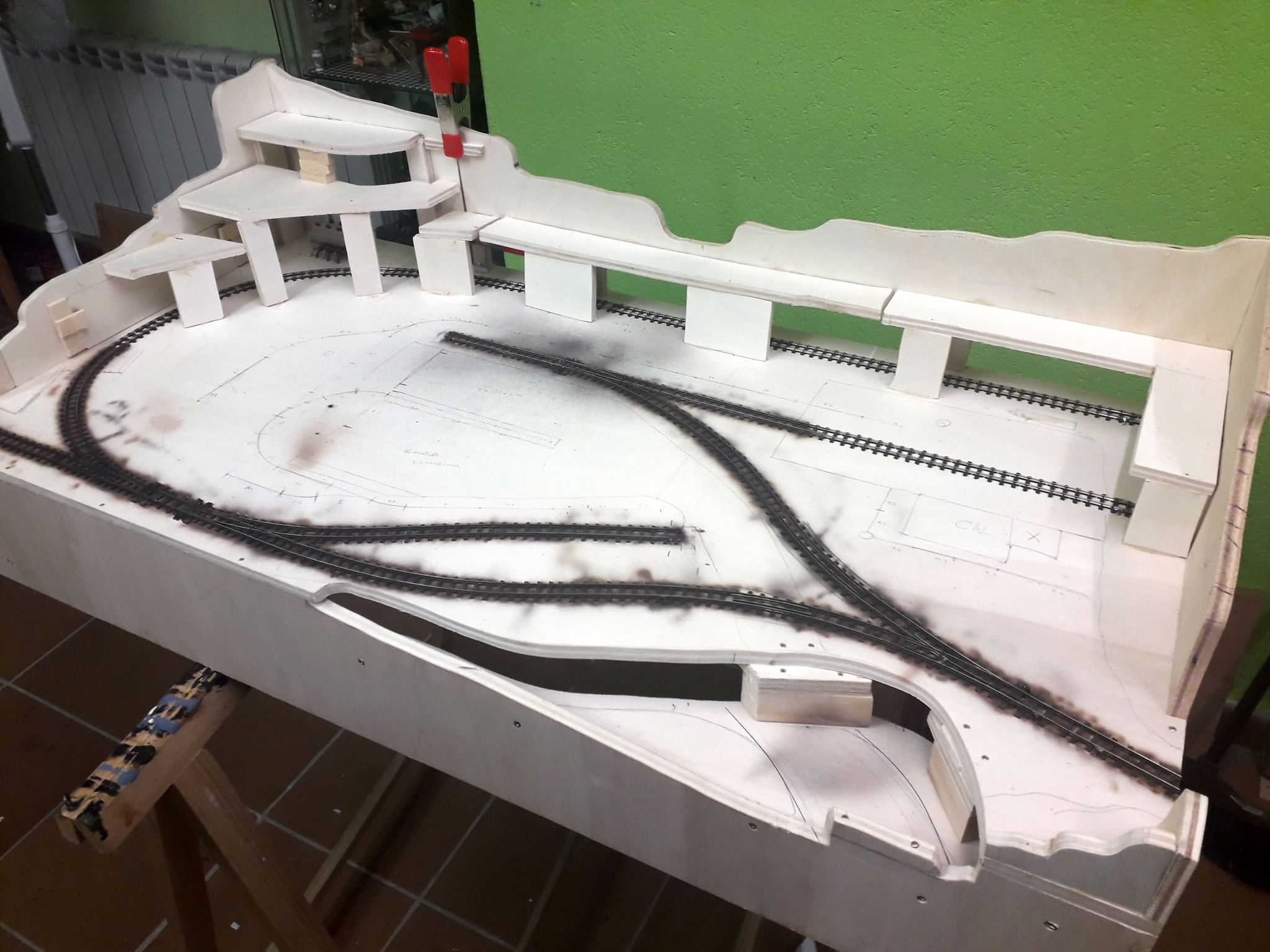

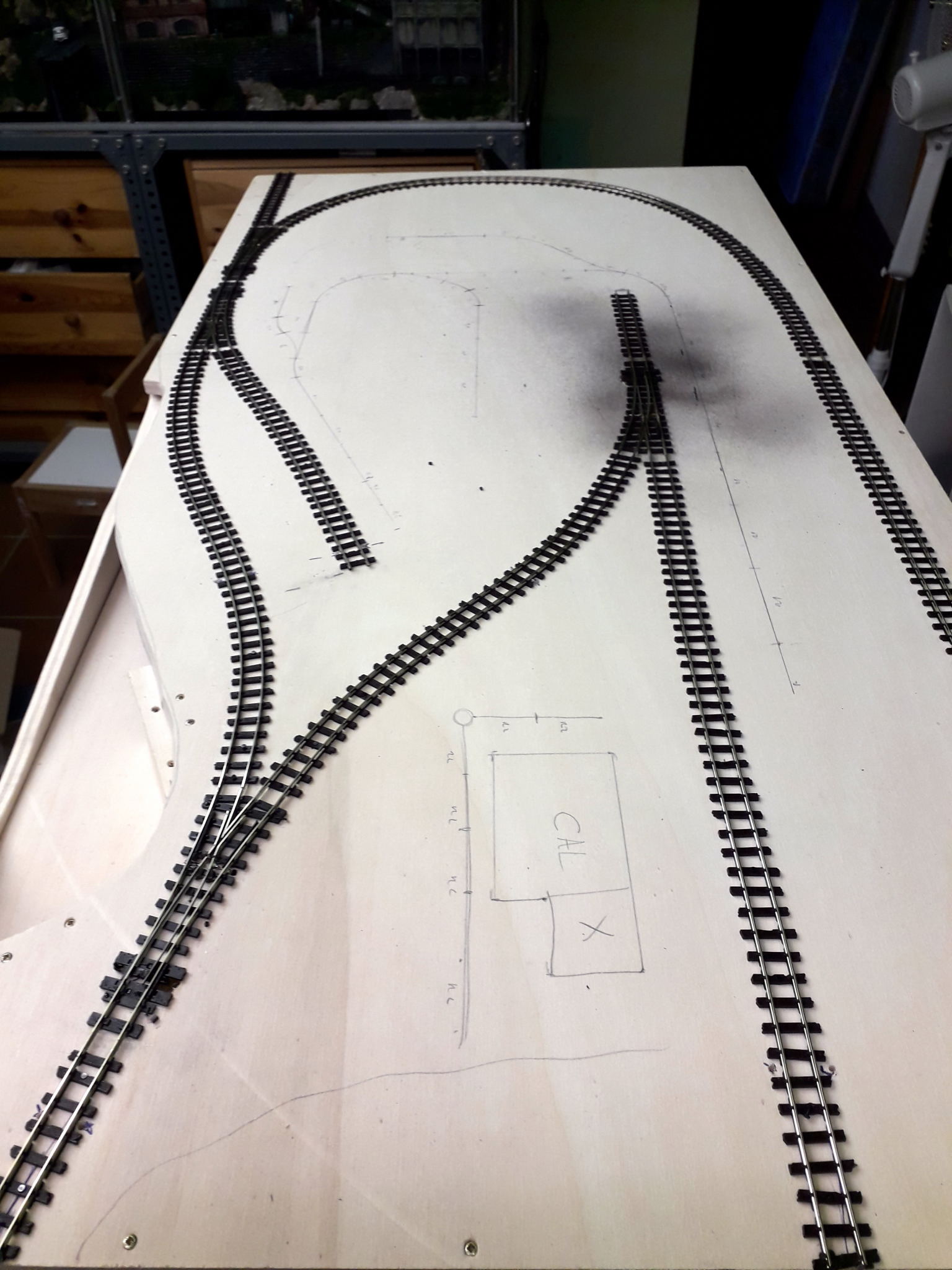

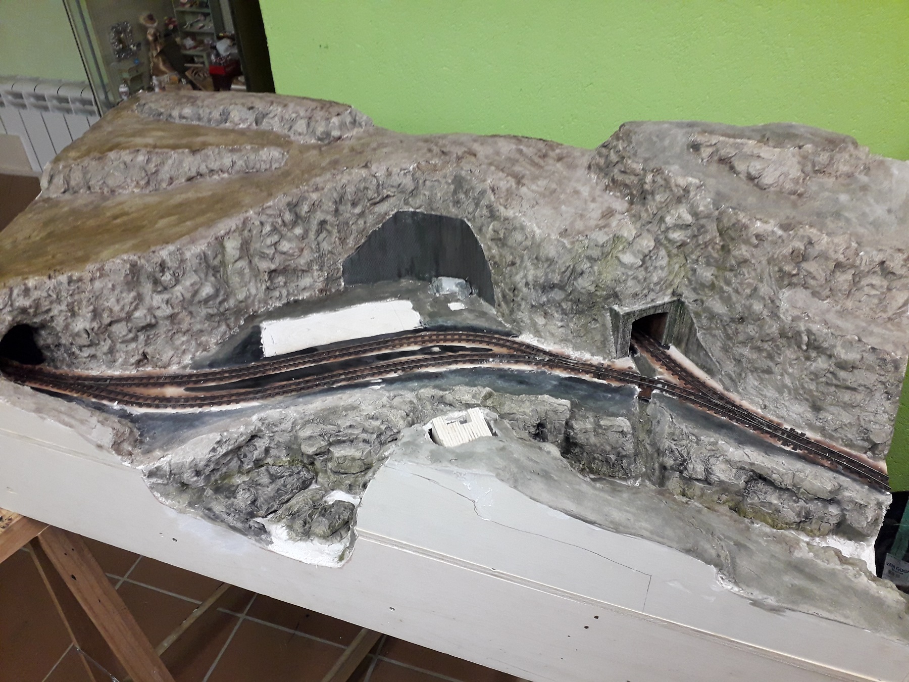

En primer lugar, el módulo con el trazado de las vías.
En este módulo se va a representar un aserradero. Como en los anteriores, una parte del recorrido será "de servicio", oculto, para dar más juego al funcionamiento. En un principio, éste debería ser el último módulo de esta maqueta, pero por si acaso dejo el final abierto en forma de aguja con via hasta el límite del módulo, que vemos en el margen superior izquierdo, por si algún día quiero prolongarla.
Empezando el relieve perimetral.
Una vez acabados el relieve perimetral y niveles.

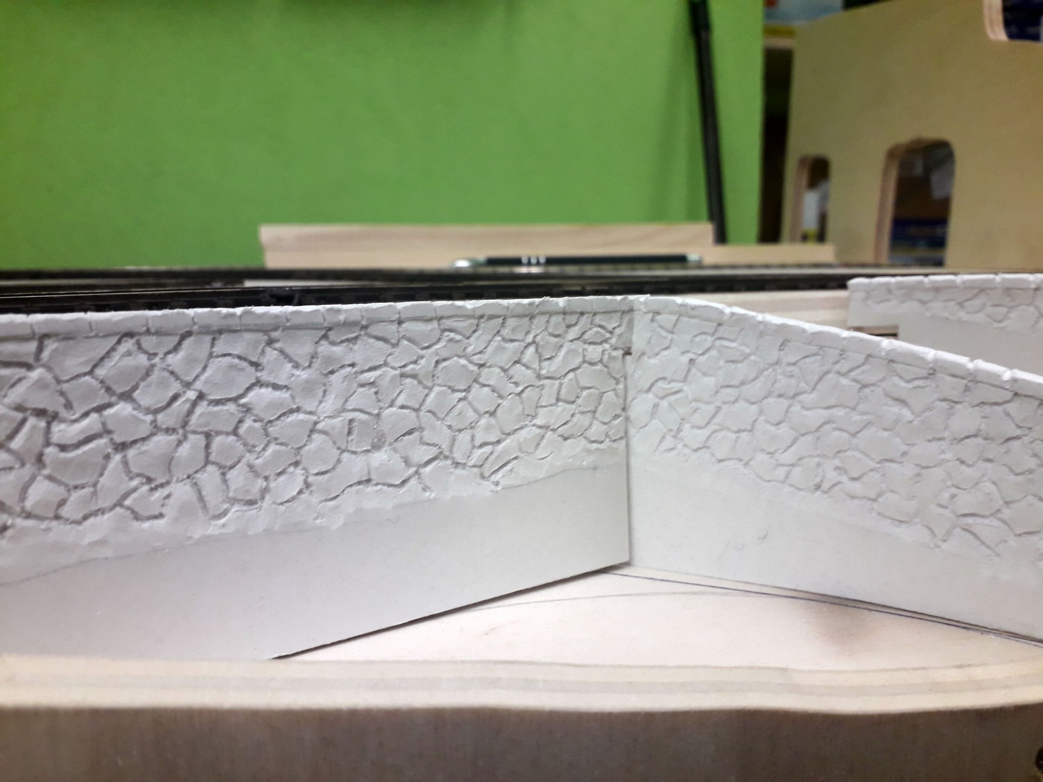

Algunos de los diversos muros de contención. Construido en PVC espumado.

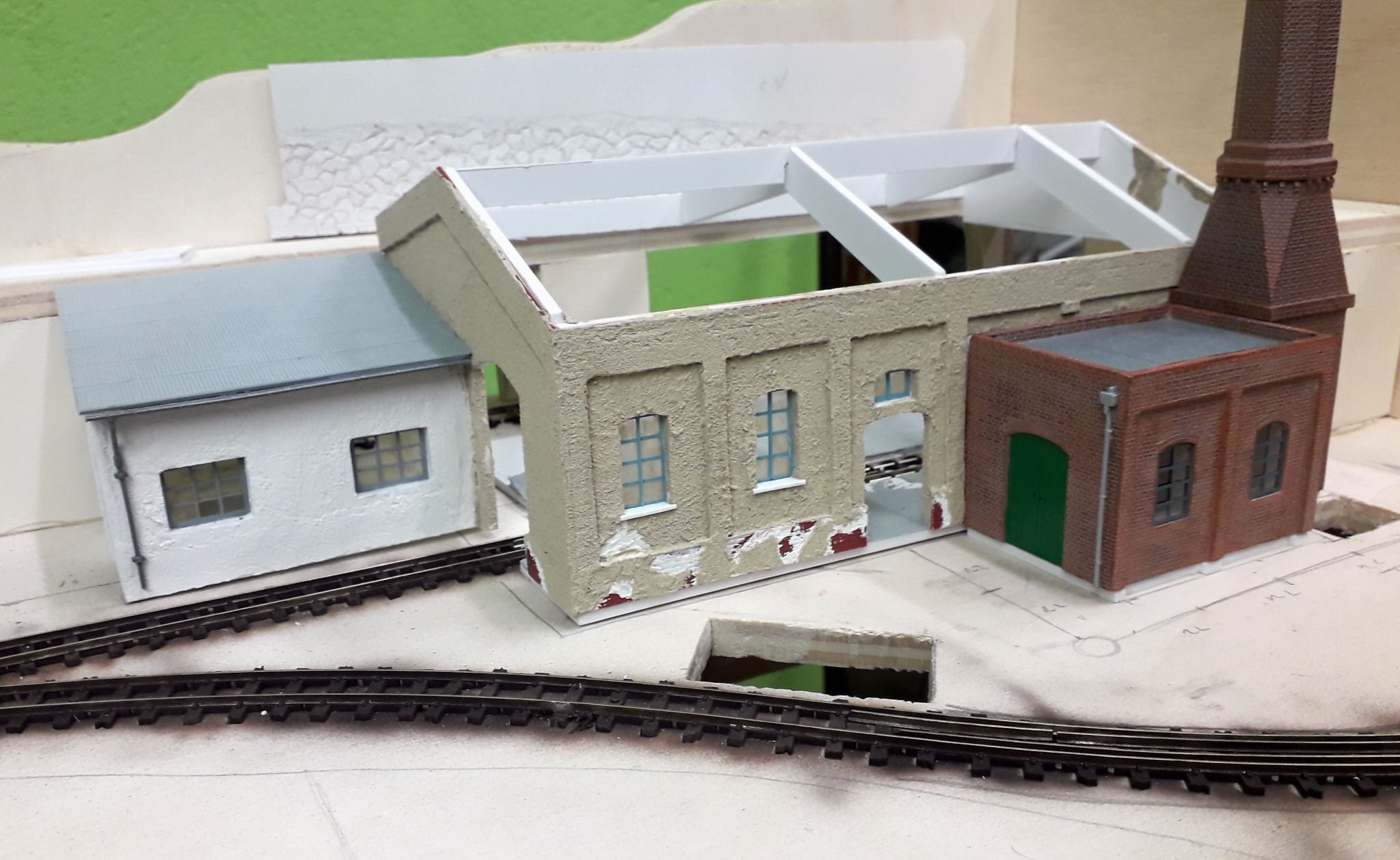

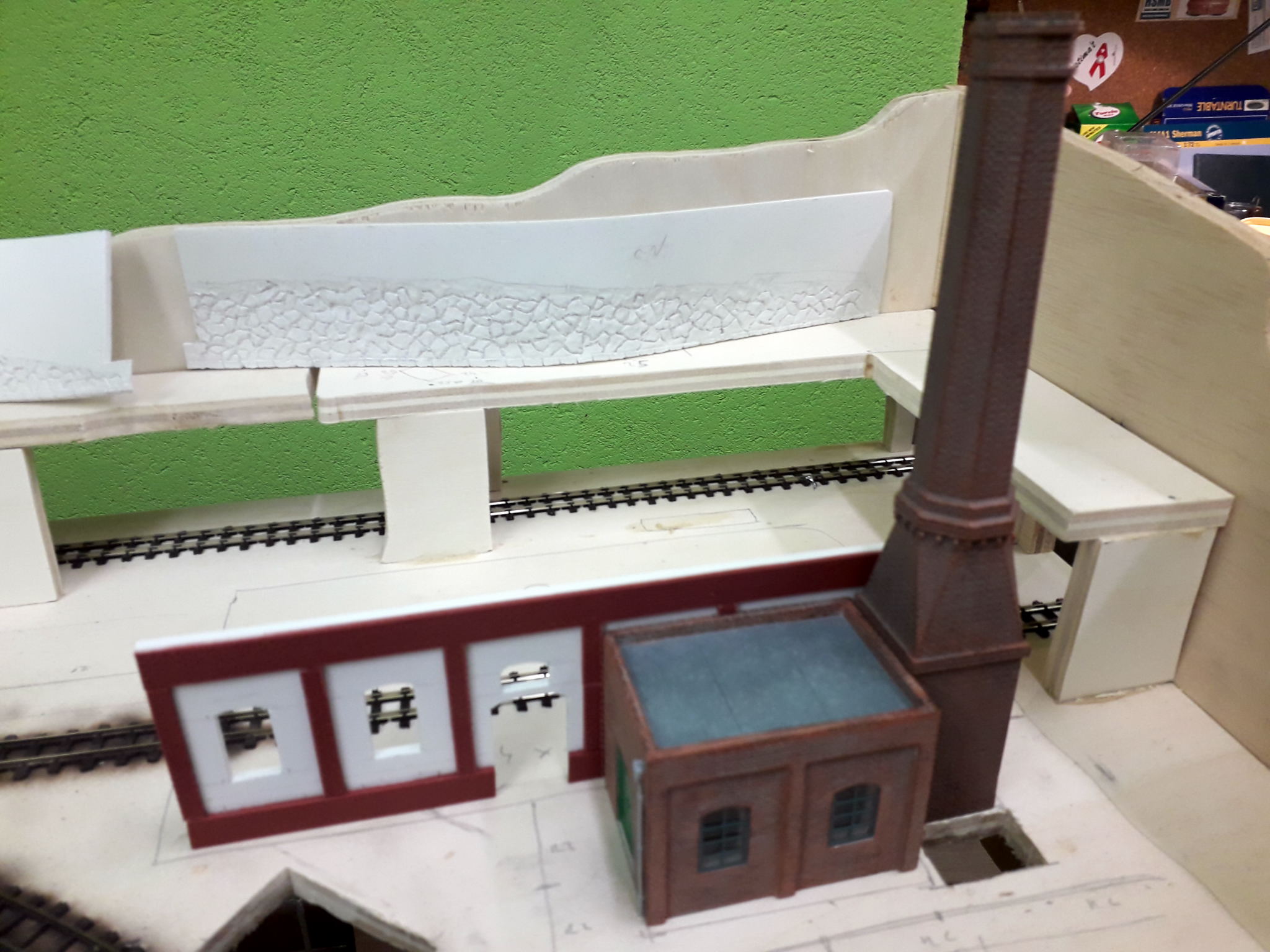

El edificio principal será el aserradero, al que vemos aquí en su fase inicial de construcción. Anexo a él voy a colocar un par de edificios comerciales, una sala de caldera y una chimenea, que tenía en casa hace ya tiempo para la ampliación de una maqueta que nunca se llevó a cabo.
El edificio más avanzado. Tendrá la particularidad de tener sólo dos caras visibles, siendo las otras dos simuladamente empotradas en las montaña. En realidad, el edificio estará abierto por detrás, puesto que a su interior entrará una vía que da continuidad a uno de los circuitos, y es aconsejable dejar accesibles las vías para el caso de avería o parón del tren.

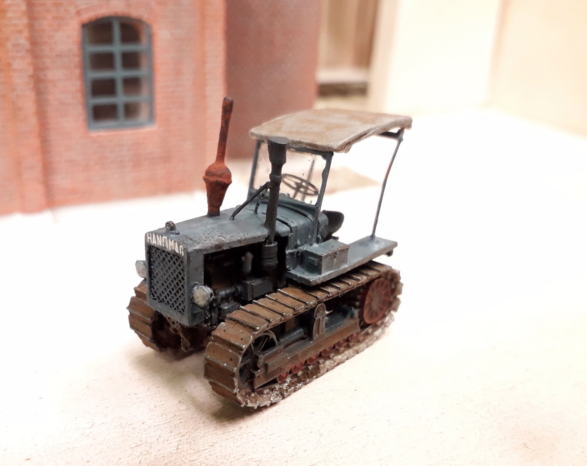

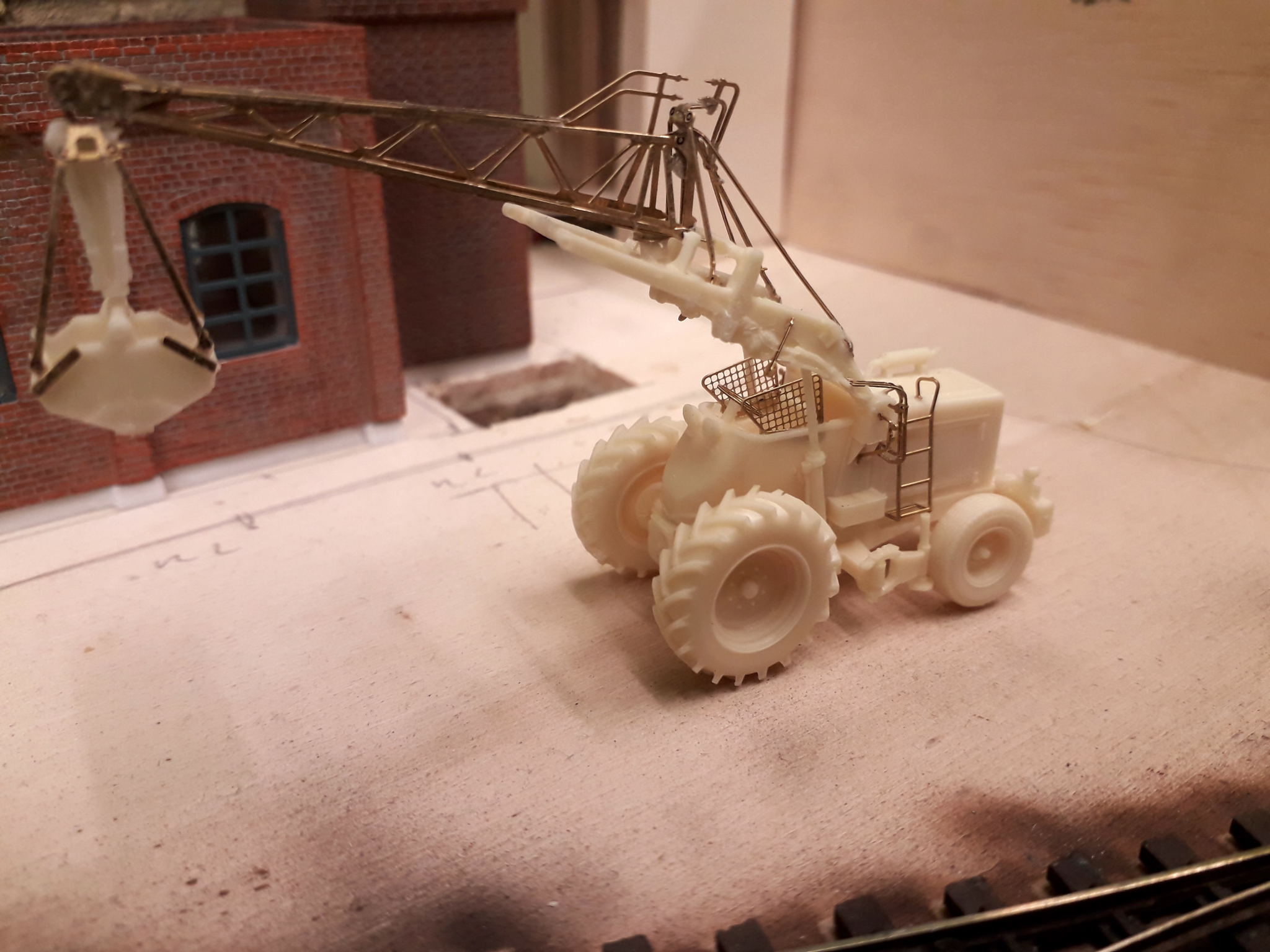

Como decoración, por el momento dispongo de un pequeño tractor oruga y una grua, ambos de la firma Artitec, de los que de momento tengo pintado y acabado el tractor.
