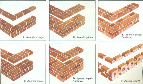

Con respecto a los ladrillos... Tabique gótico se llama, una variante del tabique inglés.. Aparte de la peculiaridad de la colocación, creo que la principal virtud es la resistencia , al conseguir un tabique de doble grosor.

Buenas noches,
No es del todo correcto que sea un tabique gótico ya que en el caso de ERG los dos pequeños son iguales y en tu muestra uno de los pequeños es el doble que el otro es decir medio ladrillo a través, ladrillo de canto largo y ladrillo perpendicular. Aunque esto sería cuestión de otro hilo. Cierro el tema del ladrillo y nos centramos en el edificio que es a lo que nos quiere mostrar ERG.

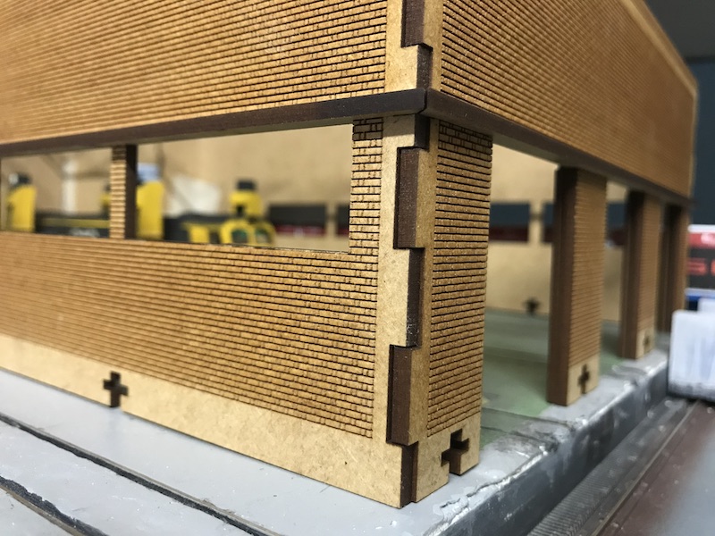

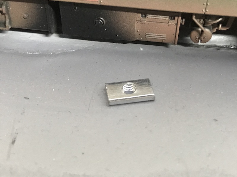

Una curiosidad, ¿que son las "gateras" cruciformes ?
Un saludo y gracias.

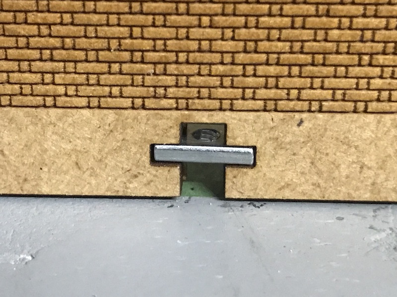

El tema de las gateras, es por que no me gusta nada que un edificio se vea simplemente puesto encima de una maqueta, y tanto para anclarlo (la maqueta es movil) como para disimular el efecto superpuesto, voy a atornillarlo a la base.
Como el suelo es corcho + aguaplast, es algo blando y al atornillarlo espero que quede todo lo mejor posible.
Esos huecos son para insertar esa tuerca, y atornillar posteriormente desde abajo.
Todas las zonas del edificio donde no se ve el tocho, sea la base, las esquinas, columnas, van a ir posteriormente forradas para ocultar gateras y uniones, pintado todo en color hormigon.

Ingenioso sistema. :o

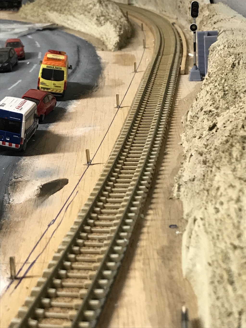

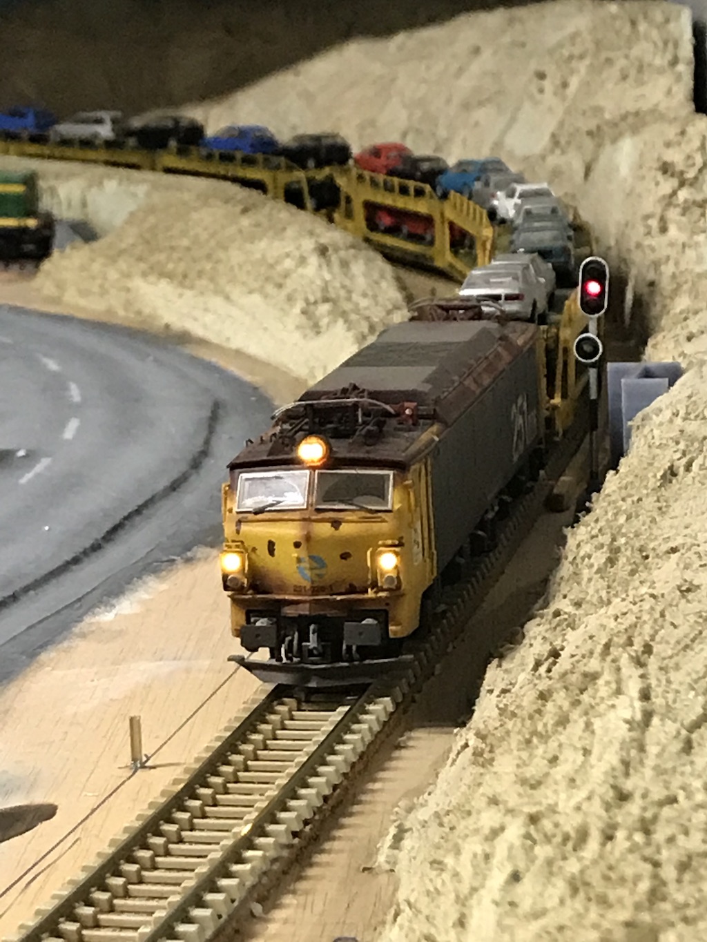

Algunos avances en otra parte de la maqueta.

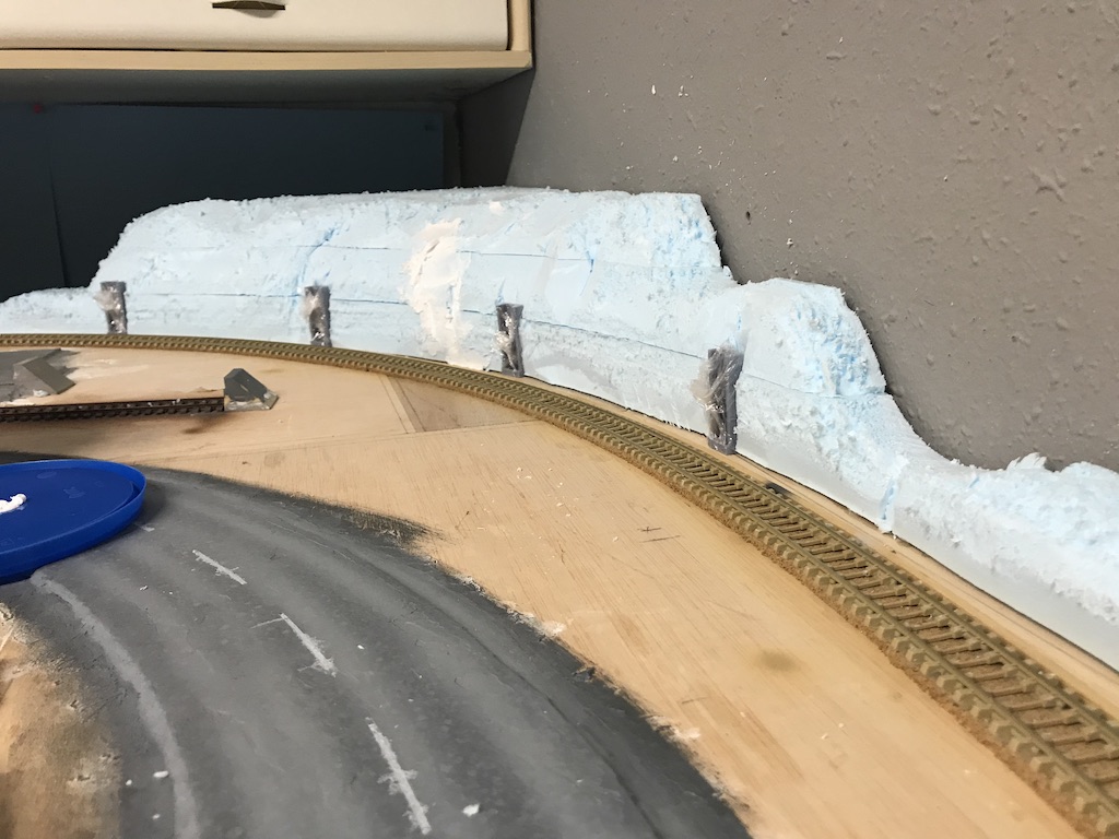

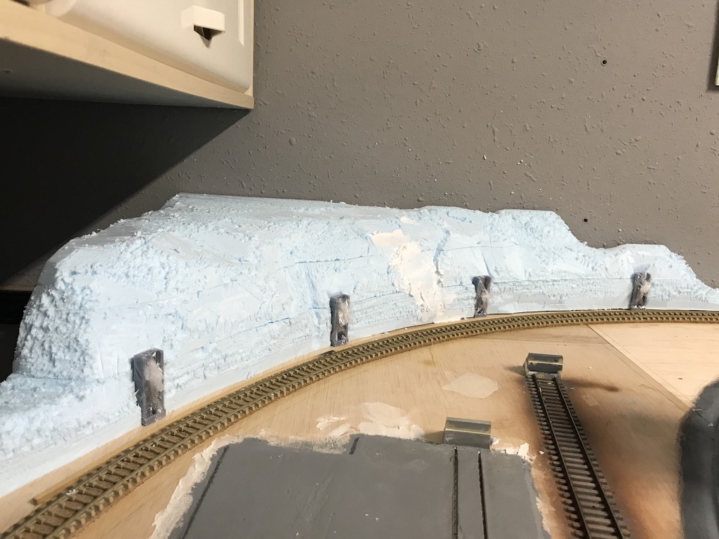

En este caso, en la curva, he decidido poner un poco de montaña que va a menos, pero que la via ha tenido que atravesar, creando una pequeña trinchera.

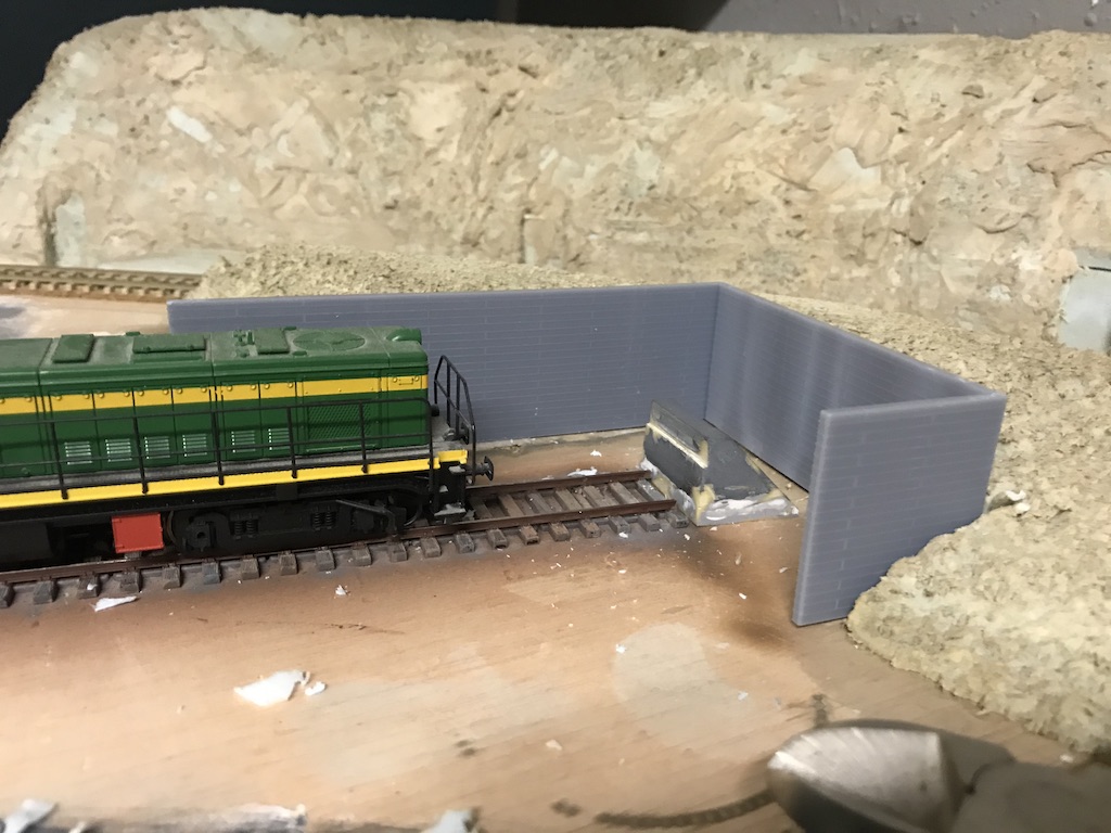

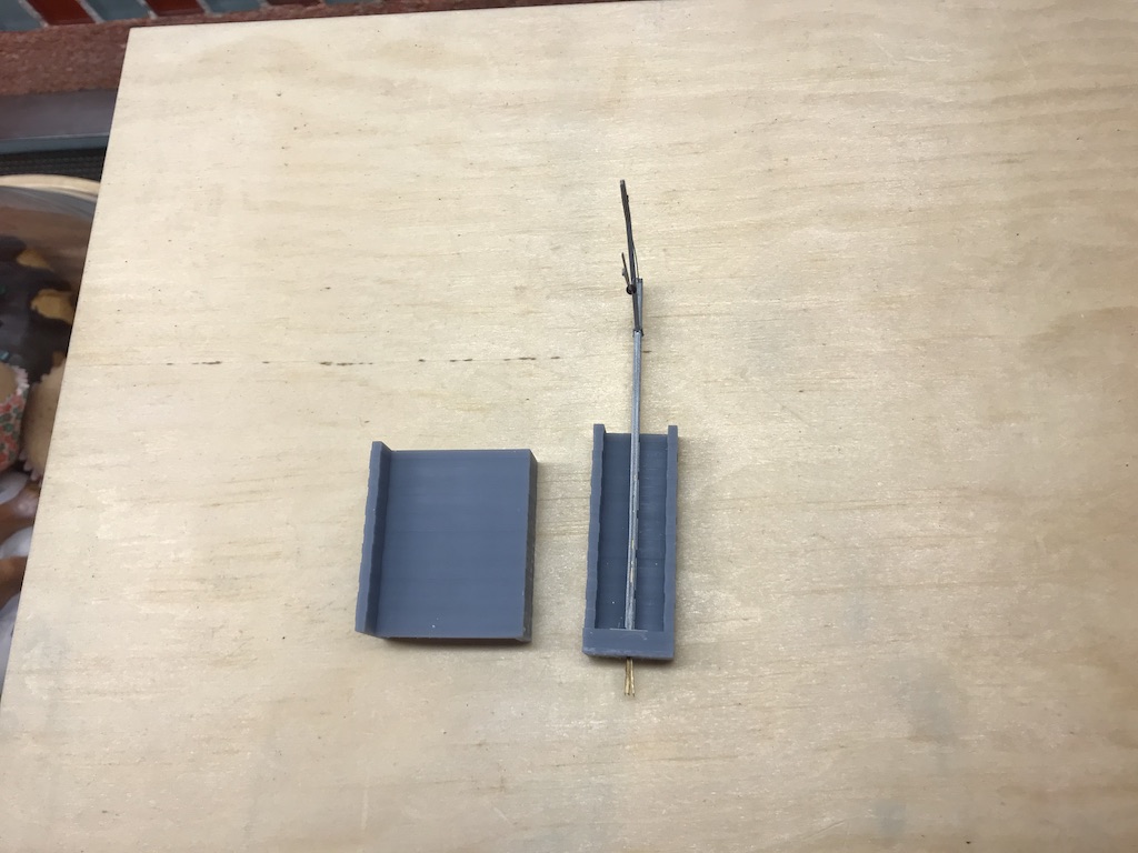

Otro tema importante, es que aunque el taller sera diesel, la via principal estara electrificada. Por este motivo he creado unos encofrados para proteger los postes de catenaria en eventuales desprendimientos (me monto mis peliculas), al igual que otra proteccion para la señal luminosa. Un tercer encofrado protege una topera.
Tambien he añadido en toda la curva, las vigas clavadas en el lateral, que se utilizaban para verificar la geometria de la via en curva (que yo sepa)
Y aqui algunas fotos, y como siempre nada esta acabado, todo sigue en construccion.

Geniales ideas Enric. Como siempre.
Mensajes: 810
Registrado: 25 Sep 2016 15:17
Que bonita se ve esa curva con esa carretera al lado y lo bien envejecida que está.
Sigo tus avances peliculeros.

Pues si. La carretera, el envejecimiento de la 251, la geometría de la curva, la perspectiva... muy bonita foto, y eso que la zona no está acabada.
