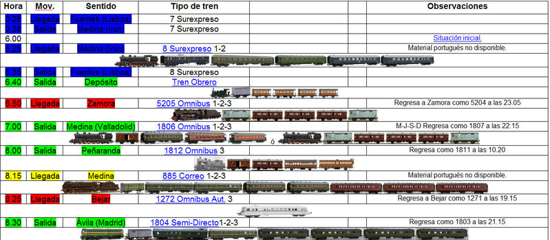

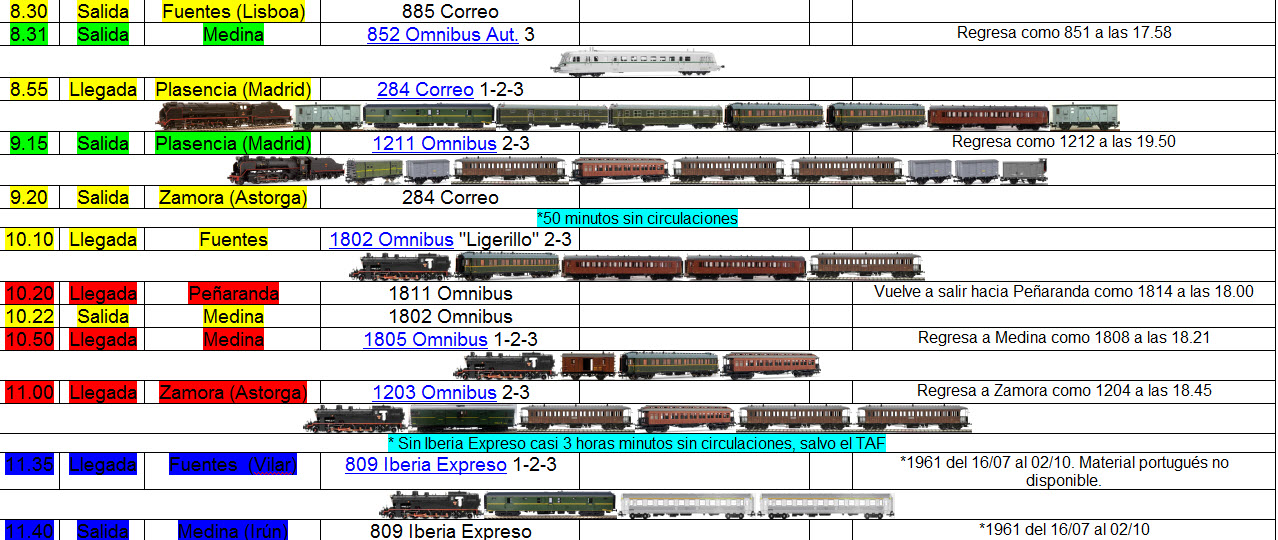

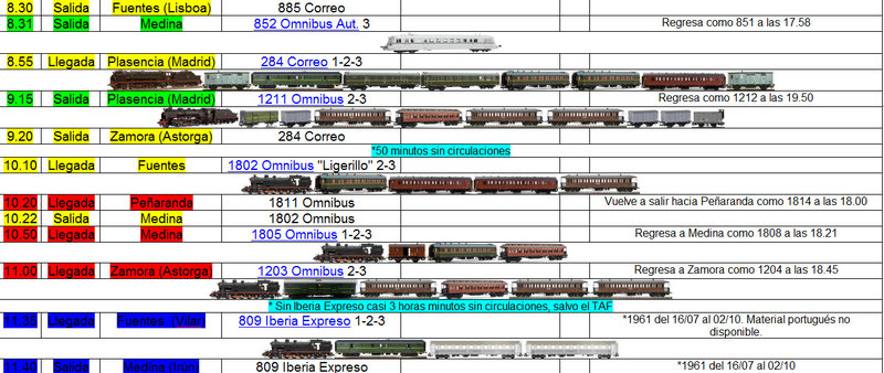

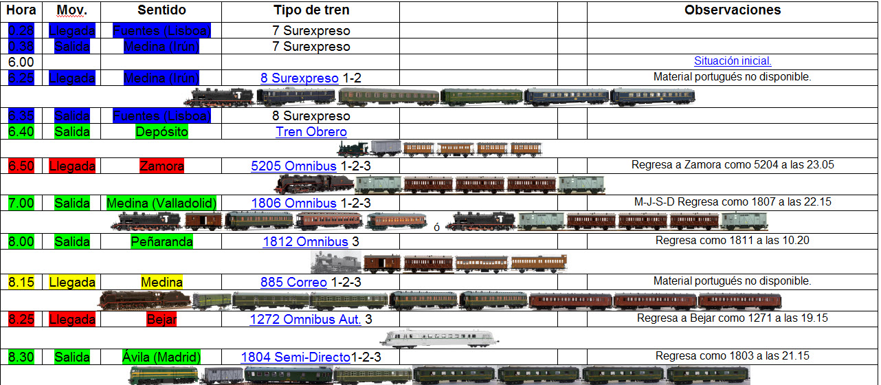

PROGRAMACIÓN DE TRÁFICOS. TRÁFICOS VIRTUALES.
El punto de partida para el establecimiento de los tráficos son las Guías oficiales de los años 1957 y 1964 complementados con alguna circulación mas que entró en vigor algo mas tarde como el TER Gijón-Sevilla. Se han añadido algunas circulaciones como el tren obrero y se han eliminado varias redundantes.
De verde y rojo las llegadas y salidas que inician o rinden viaje. De azul las llegadas con salida inmediata. De amarillo las llegadas y salidas con otras circulaciones entre medias
Se emplea el escaso material remolcado del que disponemos en h0 para ir confeccionando los trenes siguiendo algunos principios:
- Coches de ejes para líneas secundarias o trayectos cortos.
- Coches de bogies de madera con balconcillos preferentemente para omnibus.
- Coches de bogies de madera cerrados, de largo recorrido, para correos.
- Coches metalizados y mas modernos para expresos, correos, semidirectos.
Esta clasificación no deja de ser orientativa y varía a medida que pasan los años y entra en servicio material mas nuevo apartando el antiguo. Los documentos fotográficos de estos trenes y de la estación de Salamanca ayudan mucho a la hora de establecer cual es el material adecuado pues las guías nos indican las clases en cada tren y poco mas. Por lo tanto se trata de un borrador en constante modificación cada vez que obtengo algún dato sobre dichas circulaciones y de los movimientos en la estación de Salamanca (hace no mucho leí a un compañero del foro sobre la agregación de coches al Correo de Astorga-Madrid en la estación y trataré de recrearlo en las sesiones).

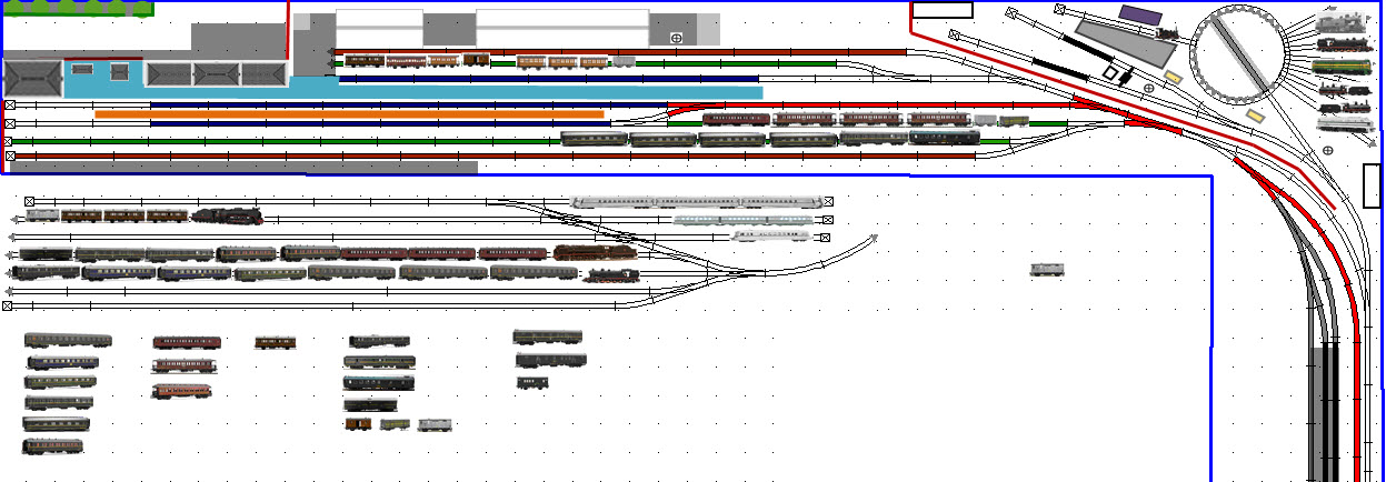

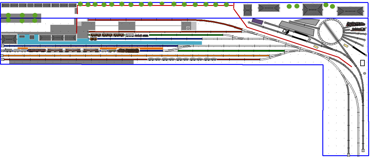

Todo esto lo voy plasmando en un documento de Word, y con la ayuda de un editor de imágenes me hago la idea de la ocupación de las vías en cada momento con vistas a crear los surcos para la llegada y expedición de las lanzaderas de mercancías y también para realizar maniobras. Todo el material está a escala y son como fichas que se pueden mover todas las veces que se quieran para recrear los movimientos por la estación término y la estación oculta.
Una de las posibles situaciones de la estación a las 06:00 horas, antes de la llegada de la primera circulación del día. En la vía 5ª, la segunda por arriba, las composiciones del tren obrero y del Omnibus de Peñaranda. En la vía 4ª, la segunda por abajo, el Semidirecto a Madrid y en la IIb el Omnibus a Plasencia. Los vagones de mercancías no están representado pero poblarían las vías 6ª y 7ª, las de los extremos.
En la estación oculta, de arriba a abajo, el Omnibus de Zamora, el Correo de Medina y el Surexpreso, además de los automotores.

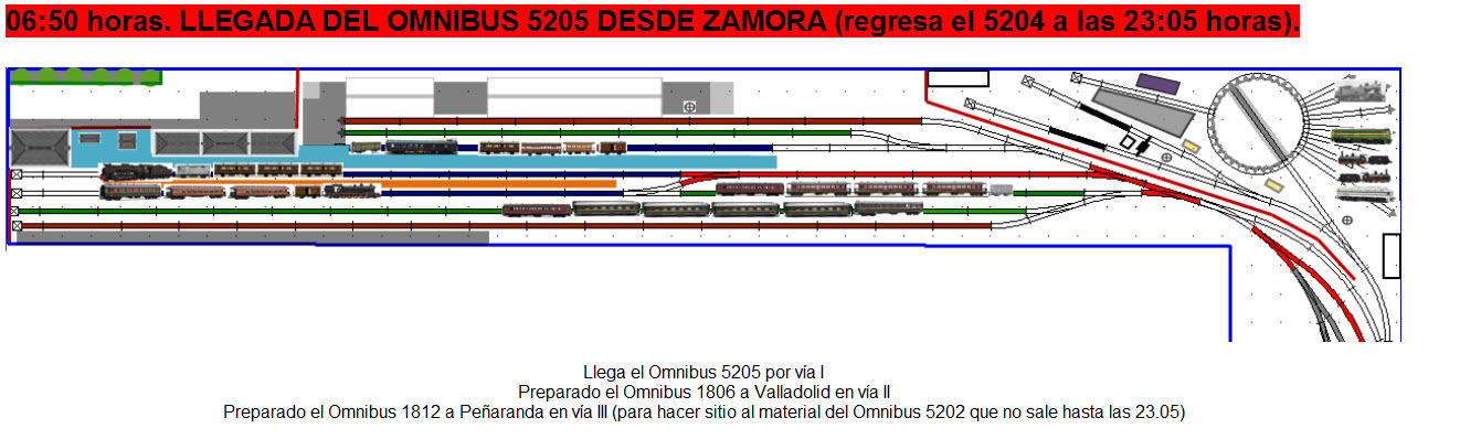

Posición a las 06:50 horas con anotaciones sobre los movimientos.

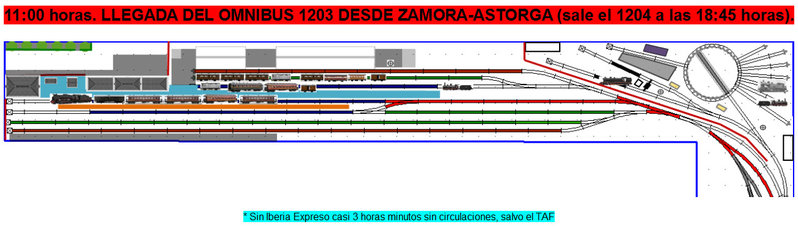

Posición a las 11:00 horas. Acaba de llegar el Omnibus de Astorga que se estacionará en la vía IIb tras esto unas horas sin tráfico de viajeros en la estación para recepcionar/expedir/maniobrar con mercancías
Muchas veces el número de material involucrado en el movimiento de la estación es alto y da pereza hacerlo físicamente. Mediante este sistema virtual se preparan las sesiones en la maqueta y se tiene un guión en la mano que facilita mucho dichos movimientos. En realidad, disfruto igual documentándome y preparando las sesiones que "jugando con los trenes".

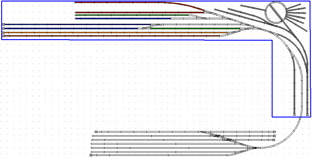

Buenas tardes marc97.
La maqueta perimetral consta de la estación término en sí y una estación oculta que suministra las composiciones. 6 vías para los trenes y 3 para los automotores mas una mas para maniobras de estos.

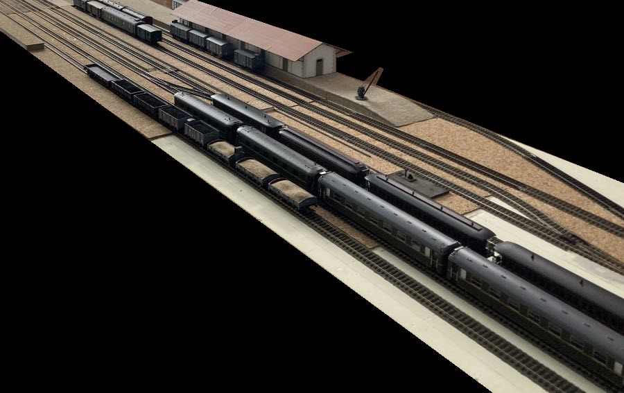

Estos días he estado preparando el suelo de corcho para el tercero de los módulos, en el que se abre la playa de vías de la estación, y he comenzado el arenado del segundo, el del muelle cerrado. Lo primero son las pruebas de encaje entre el segundo y el tercero para asegurarse de que vías, muelles y andenes quedan lo mas continuos posible. Aprovecho para ver el efecto de ciertos elementos en el conjunto, en la imagen una grua para el muelle y los restos del montaje de una aguada que ha sido retirada de servicio y de la que queda parte de su estructura.
Se observan algunos de los vagones a los que he estado colocando cargas de arena, cenizas y carbones de varios tipos.
Faltan pocos minutos para que una 030 comience a componer el Omnibus a Peñaranda, cuyos coches de madera de ejes están situados entre la vía III (donde están situados los furgones) y los muelles de carga. Esperan en la vía IV los balconcillos para el Omnibus a Plasencia y en la VI los coches 1600 y 5000 del Semidirecto a Madrid.

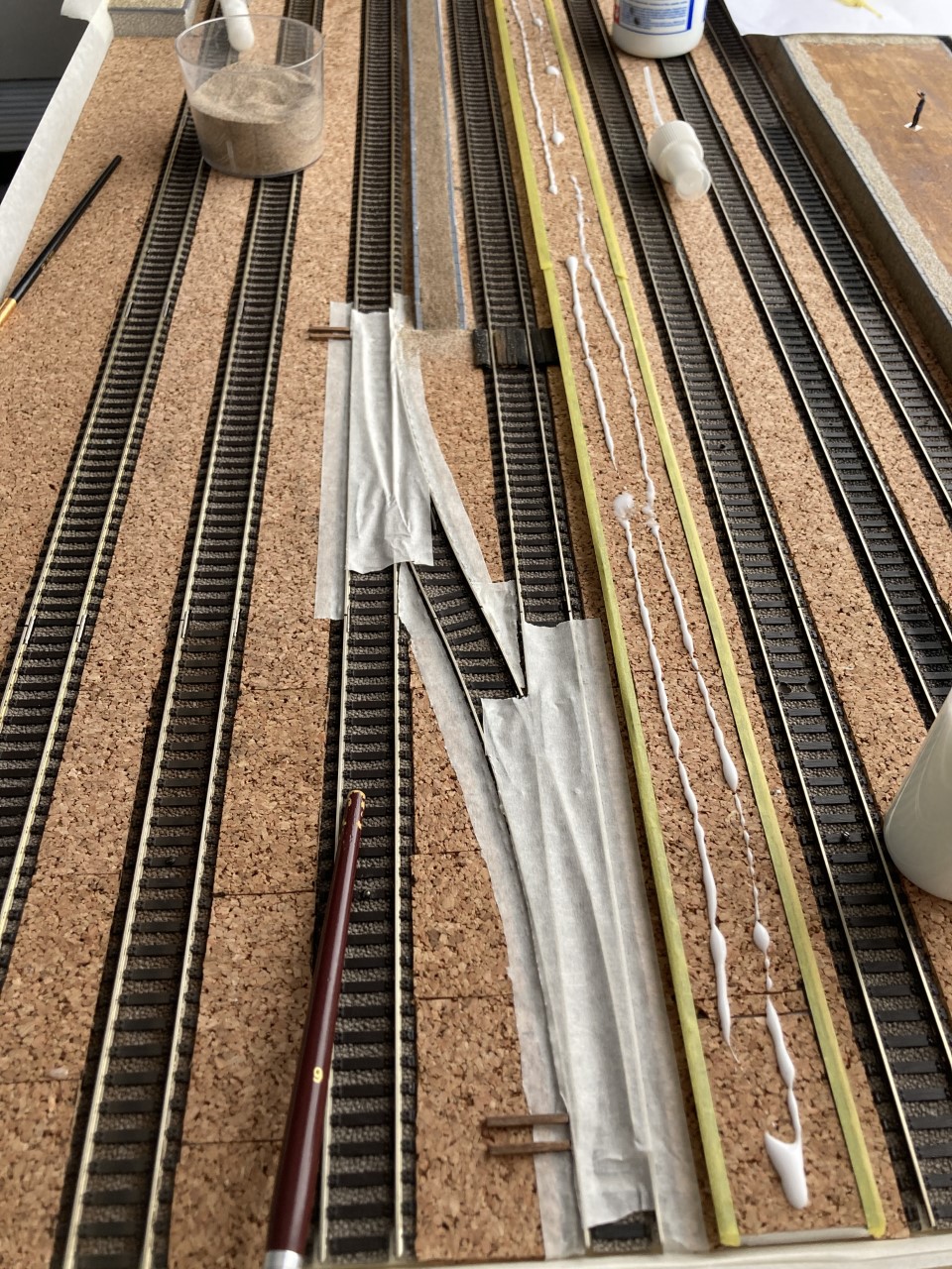

El arenado del segundo módulo tiene más complicación: los desvíos. Voy a tratar de protegerlos lateralmente mediante cinta de carrocero y una película de cola para que impermeabilizar. La idea es dejar las zonas entre vías sin arena o con una pequeña película sobre un poco de cola para darle un poco textura. Eso para empezar, el resto ya lo iré viendo. Momento delicado.
