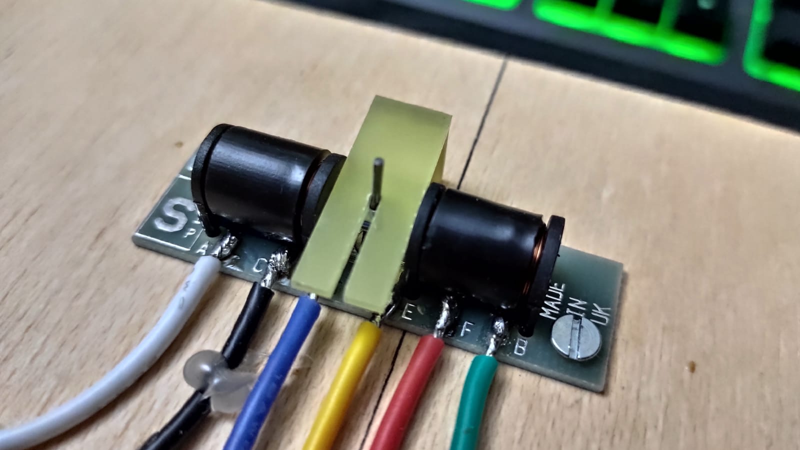

misterio misterioso :shock:
Efectivamente, está muy bien y claro conectado y te debería funcionar bien y no calentarse.
Bueno, probemos a los siguiente:
prueba 1: desconecta un extremo del cable verde, te debería funcionar hacia el lado del contacto A (no estoy seguro de si llevando el conmutador on-off-on a la izquierda o a la derecha, el contacto puede ser el contrario a la posición de la palanca, debido a la mecánica interna del conmutador) puedes llevar el hilo de control hacia el lado B a mano, no debería calentarse ninguna de las bobinas.
prueba 2) vuelve a conectar el cable verde y desconecta el cable blanco, debería hacer lo mismo (pero al revés)
¿tienes un amperímetro? si lo tienes, ponlo en serie en el cable rojo, entre la fuente de alimentación y el conmutador.
Mensajes: 208
Registrado: 28 Abr 2020 13:41
Si tengo amperimetro, luego a la noche lo montare y provare, incluso he provado en quitar el interruptor y hacerlo con un clip y chinchetas, tal y como se hacia en el colegio asi de esta manera desactivo el interruptor, no se ya por provar cosas, o quizas llame a Iquer Gimenez de Cuarto milenio jajajaja
Mensajes: 208
Buenas noches, he descubierto algo y es lo siguiente, si no hago nada pasa lo mismo logicamente, si desconecto alguno de los dos cables ya sea el blanco o el verde se siguen calentando las bobinas, si desconecto el blanco y el verde a la vez, se siguen calentando, es decir el problema viene por la parte del cable negro, teniendo todo desconectado y solo manteniendo el neutro en caso de AC se calientan, en el caso de DC y teniendo el negativo de la fuente
conectado, tambien se calientan.
Hay alguna solucion? es como si fuera un retorno, no lo entiendo.
Mensajes: 208

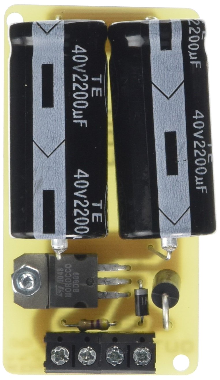

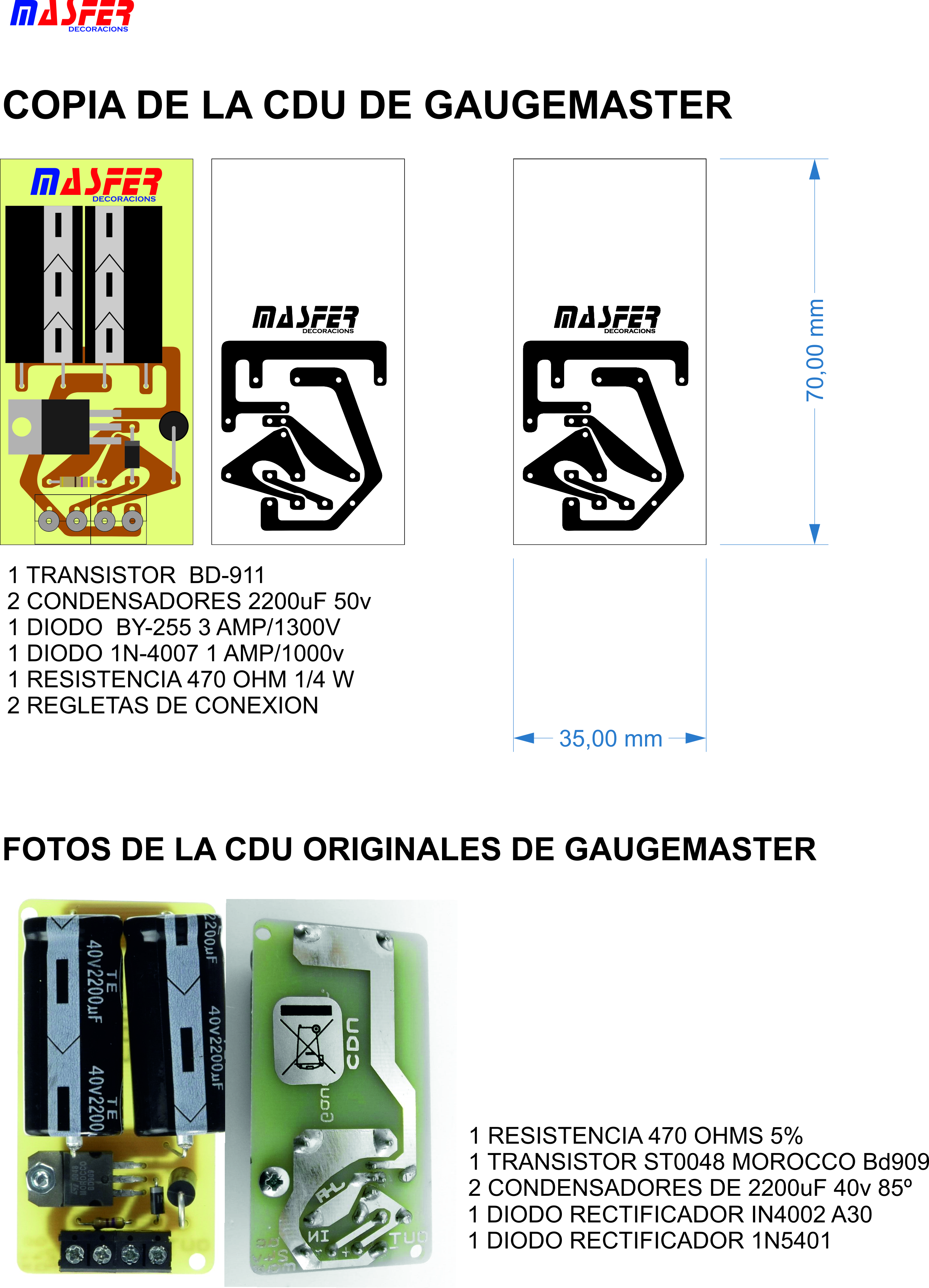

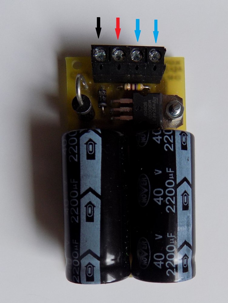

Bueno he visto que el problema erradica en poner una CDU, he pensado en fabricar la misma de la marca GAUGEMASTER, he indagado y buscado varias fotos para buscar los mismos materiales que tengan el mismo valor, la lista seria la siguiente viendo la foto:
1 RESISTENCIA 470 OHMS 5%
1 TRANSISTOR ST0048 MOROCCO BD909
2 CONDENSADORES DE 2200uF 40v 85º
En estos dos elementos tenfo dudas ya que no los he podido ver bien del todo si alguien tiene una CDU de gaugemaster o bien conoce los valores me los puede confirmar?
1 DIODO RECTIFICADOR IN4002 A30
1 DIODO RECTIFICADOR 1N5400/1/2 ( no se en que terminacion acaba si en 0, en 1 o en 2) y si no fuera este, tambien he leido por ahi que pudiera ser un DIODO RECTIFICADOR 1N4004
Si alguien me puede confirmar estos valores lo agradeceria, os dejo la foto de los elementos.
Mensajes: 2275
Registrado: 21 Mar 2014 12:52
Pues yo tampoco lo entiendo.
Dices que sólo con el cable negro se calientan las bobinas
:o :o :o :o
¡¡que venga alguien y me lo explique. ¿tras la placa de pruebas tienes un cargador de inducción? es lo único que quedaría por ver, que hay un campo magnético cerca (¿el transformador que has puesto en una foto?) pero incluso así, sin cerrar el circuito no acabo de ver cómo puede calentarse.
Sigamos con las pruebas.
Con sólo el cable negro conectado, pero con la fuente de alimentación desconectada de los 220V ¿se calienta? (ya sé que la pregunta puede parecer estúpida pero ....)
Dices que con la fuente de alimentación conectada y sólo el cable negro, ya se clienta. ¿está muy cerca la fuente de alimentación de las bobinas?
Por otra parte he revisado las fotos que has enviado y veo que en el transformador de alterna has conectado el cable verde/amarillo al polo de 125V, si la instalación de tu casa es de 220V, ese polo debería estar sin conectar además de que el cable verde/amarillo, por normativa es el cable de tierra. Ese montaje me preocupa
Si le das corriente a la fuente de alimentación, (sólo cable negro conectado) ¿se empieza a calentar?
Mensajes: 208

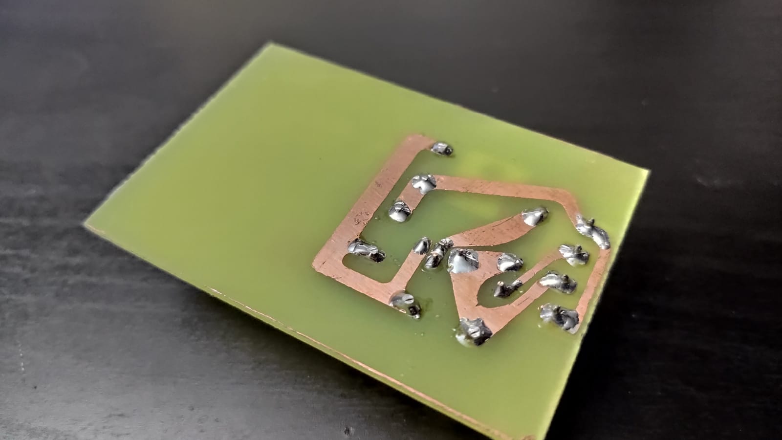

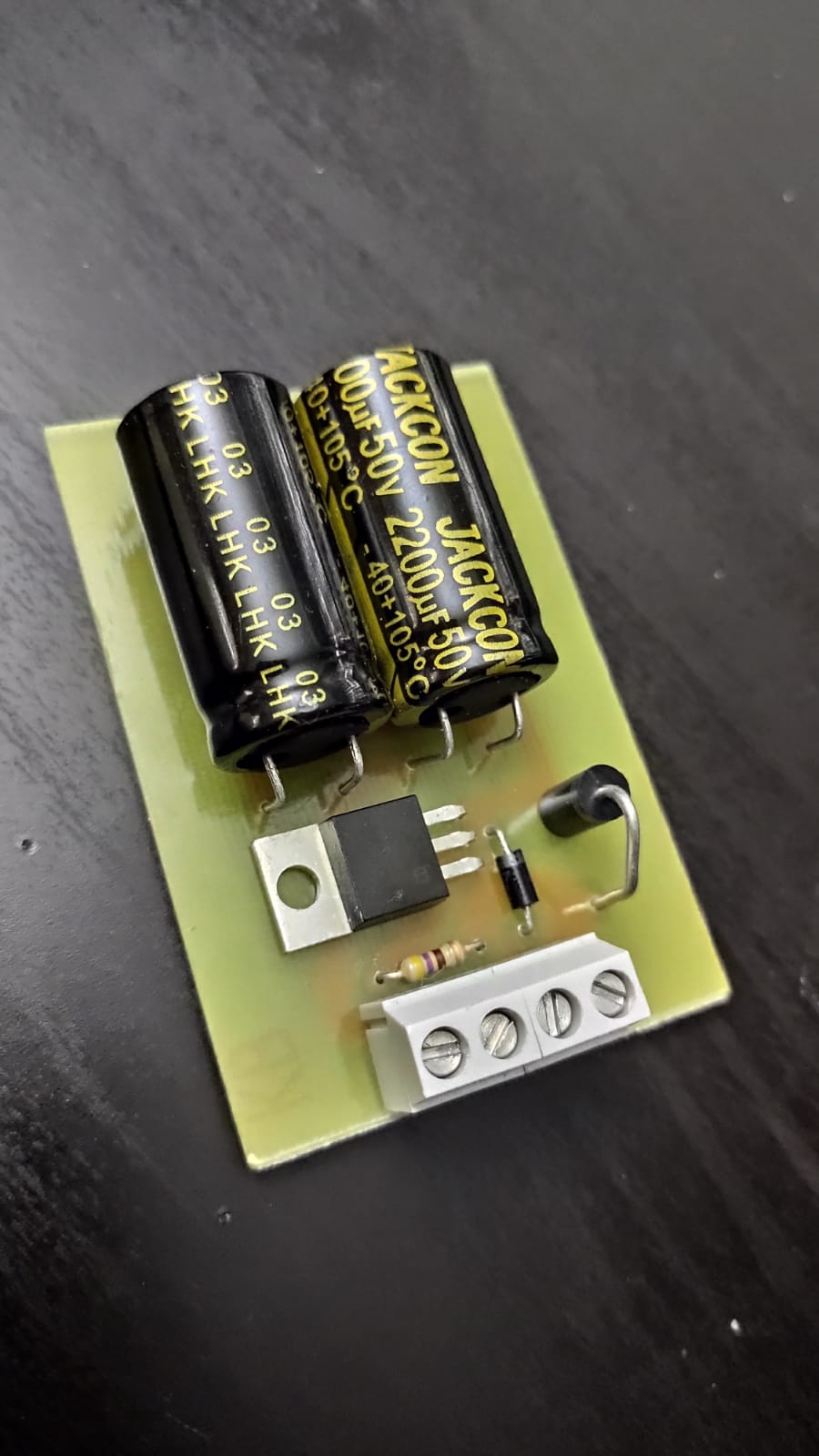

Buenas tardes, ya he solucionado el problema del calentamiento de las bobinas gaugemaster, todo se ha solucionado con una CDU, por lo que he leido en foros ingleses y demas, estos motores al igual que los de Peco si no son alimentados con un transformador de la propia marca dan problemas, y para evitarlos es tan facil como poner una CDU.
La verdad yo no queria gastarme lo que suelen valer las CDU de gaugemaster o peco ya que salen algo caras mas los portes, asi que lo que hice fue copiar la de Gaugemaster exactamente, y la verdad el resultado ha sido super satisfactorio, me ha salido mas barato y me funciona igual, os dejo el material usado y los precios.
Los precios que pongo tienen un 20% de descuento y son sin IVA
1 TRANSISTOR BD-911 1'06€
2 CONDENSADORES 2200uF 50v 1'32€
1 DIODO BY-255 3 AMP/1300V 0'08€
1 DIODO 1N-4007 1 AMP/1000v 0'03€
1 RESISTENCIA 470 OHM 1/4 W 0'015€
2 REGLETAS DE CONEXION 0'53€
1 PLACA DE FIBRA 1'06€
TOTAL 4'095€
CON IVA 21% 4'95€
Aqui teneis el resultado:
Ya esta provado y funciona perfectamente es mas he accionado las bobinas varias veces y la verdad no he de esperar a que se carguen ni nada va muy muy bien, la duda que tengo ahora es con una CDU me bastaria?
Os dejare el esquema mas abajo para quien quiera hacerse un prototipo se lo pueda hacer sin problemas. Estara JPG y en PDF.
CDU COPIADA GAUGEMASTER.pdf
(1.64 MiB) 161 veces

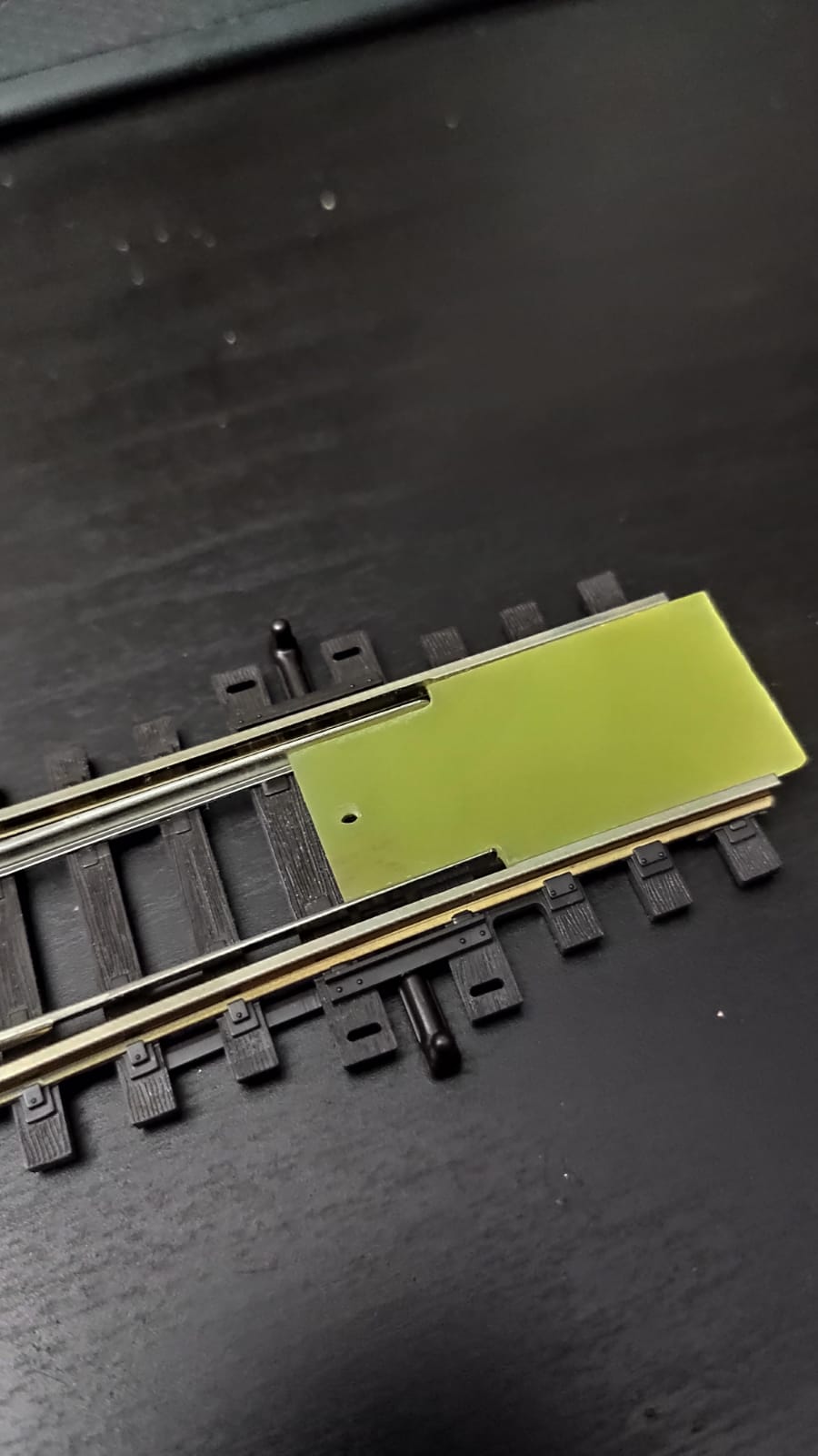

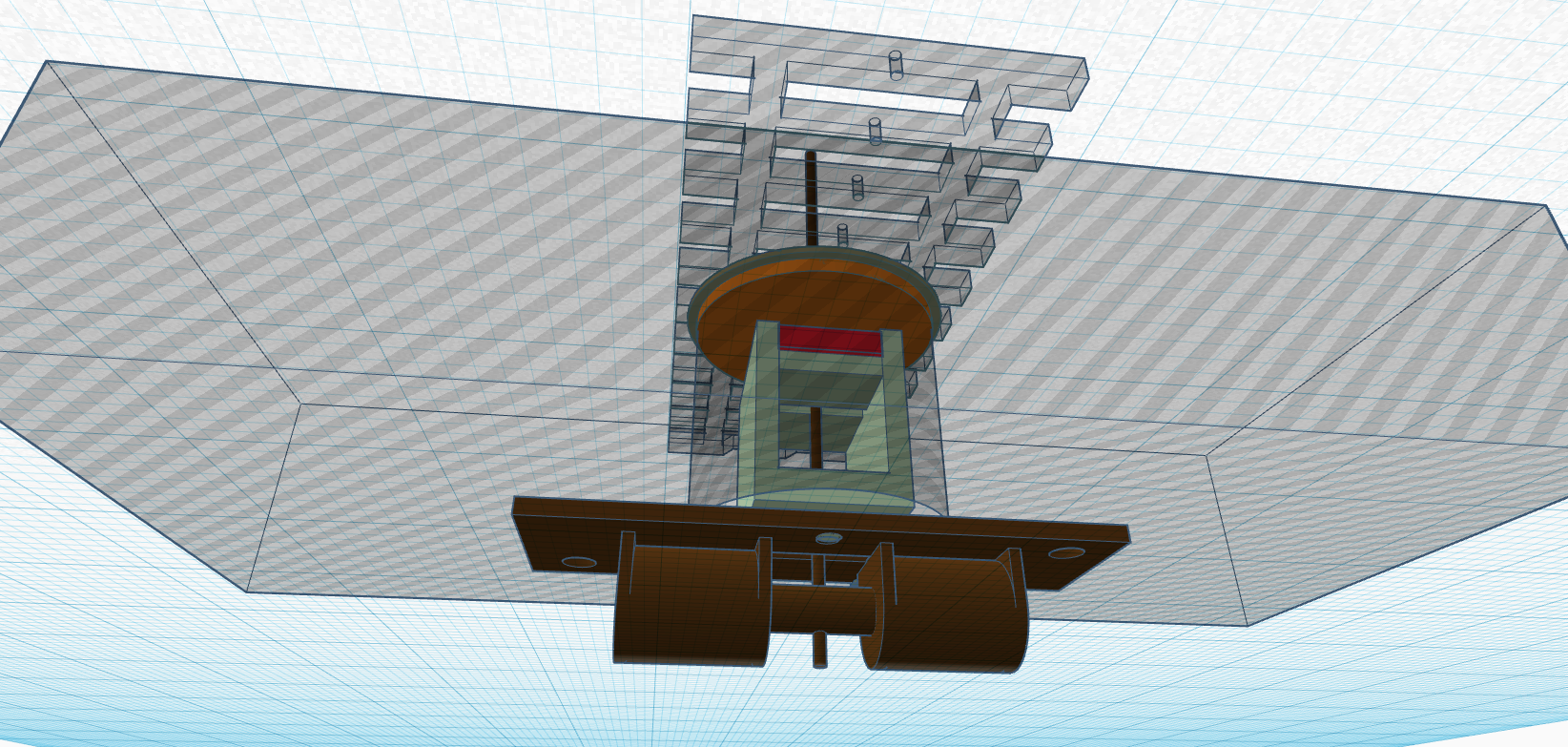

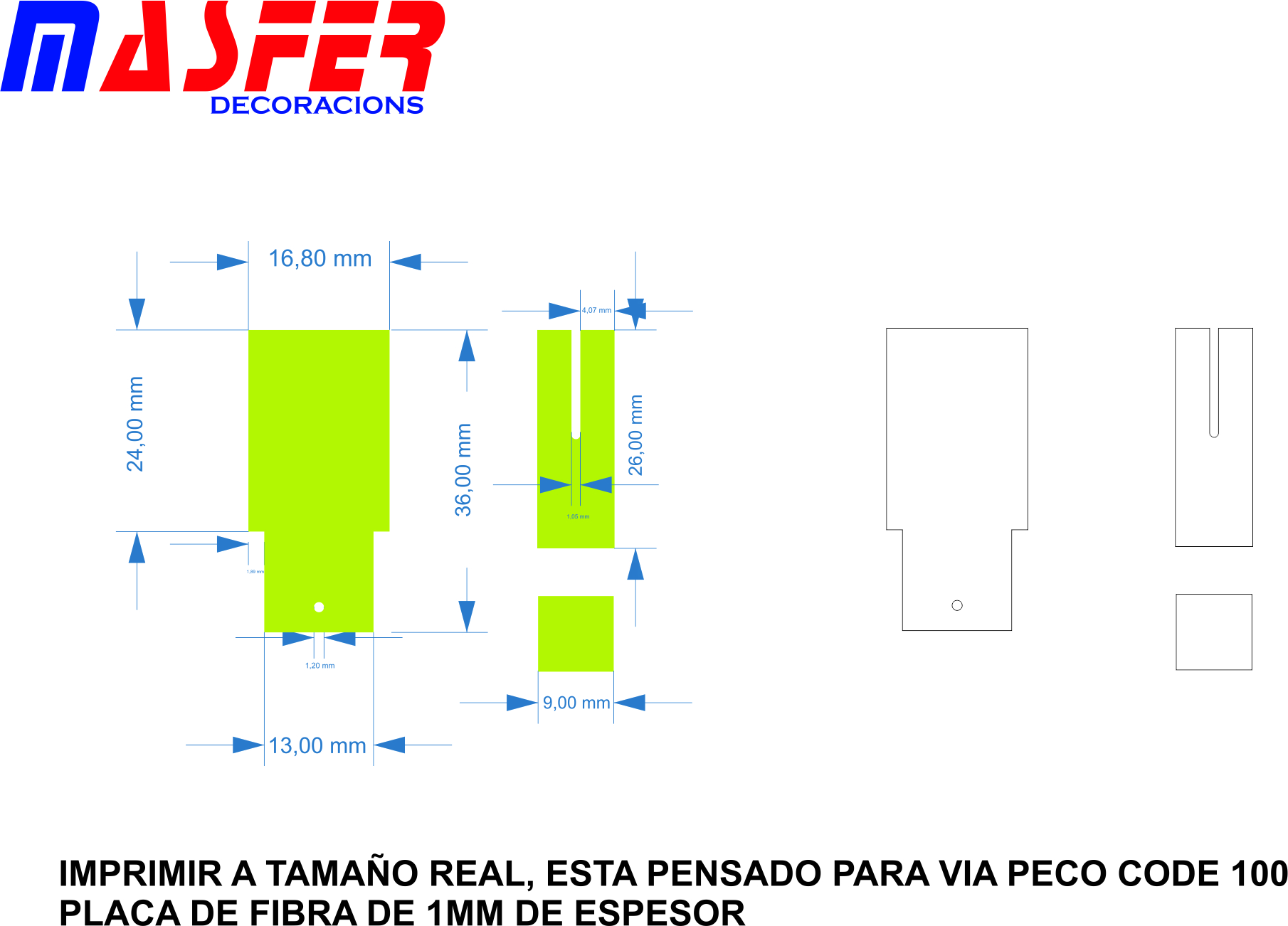

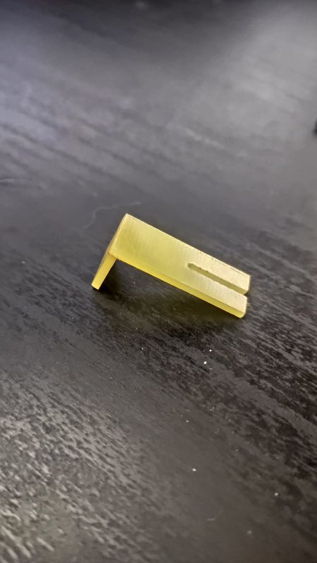

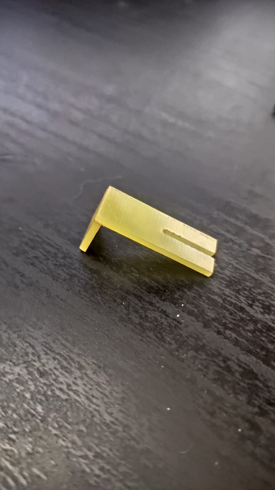

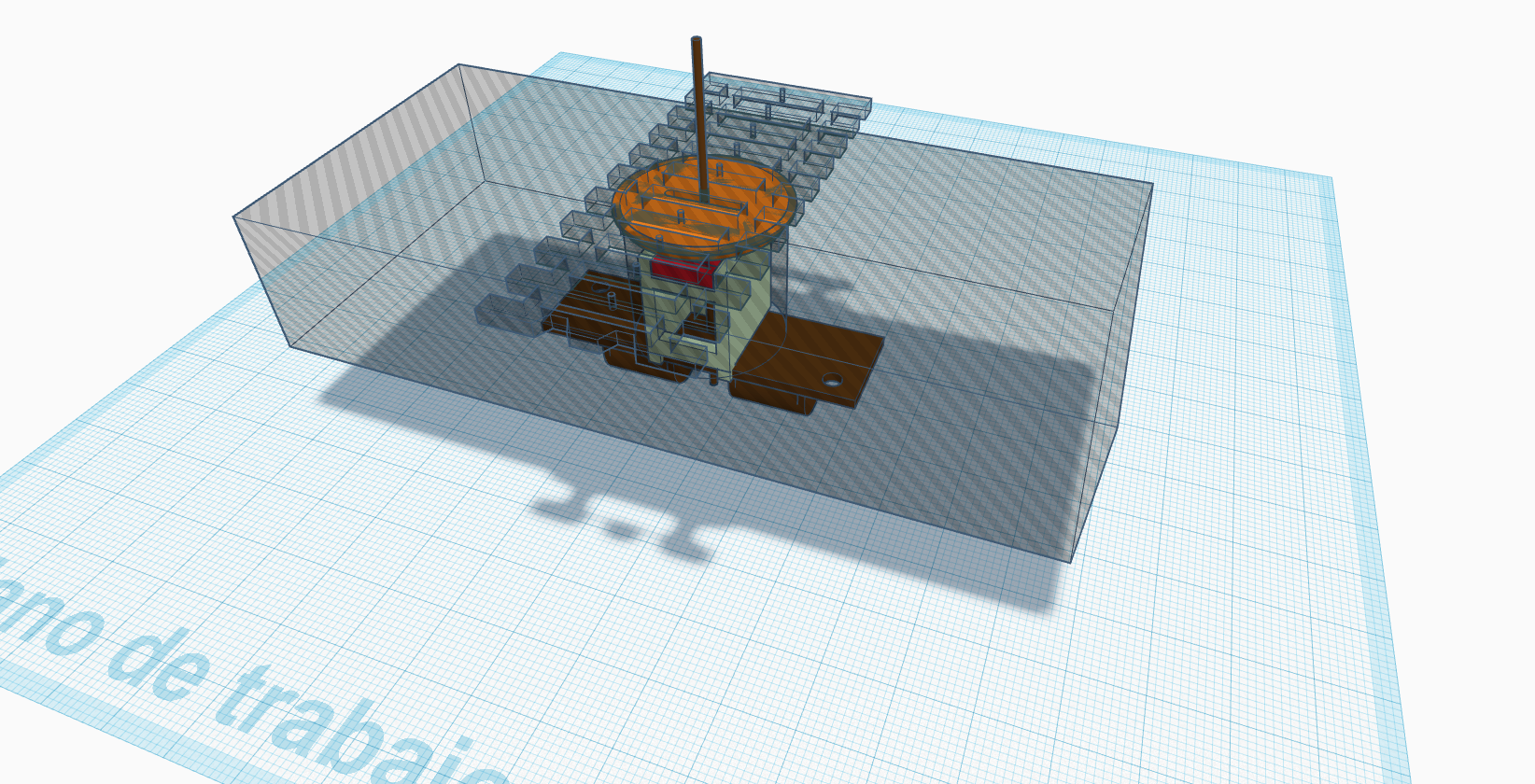

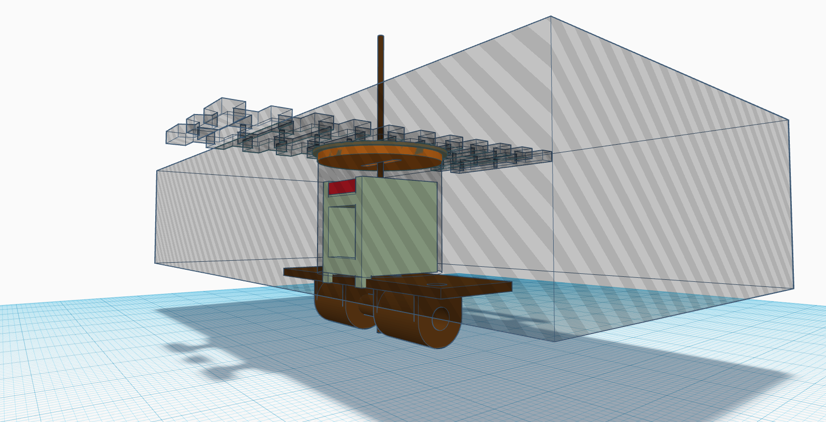

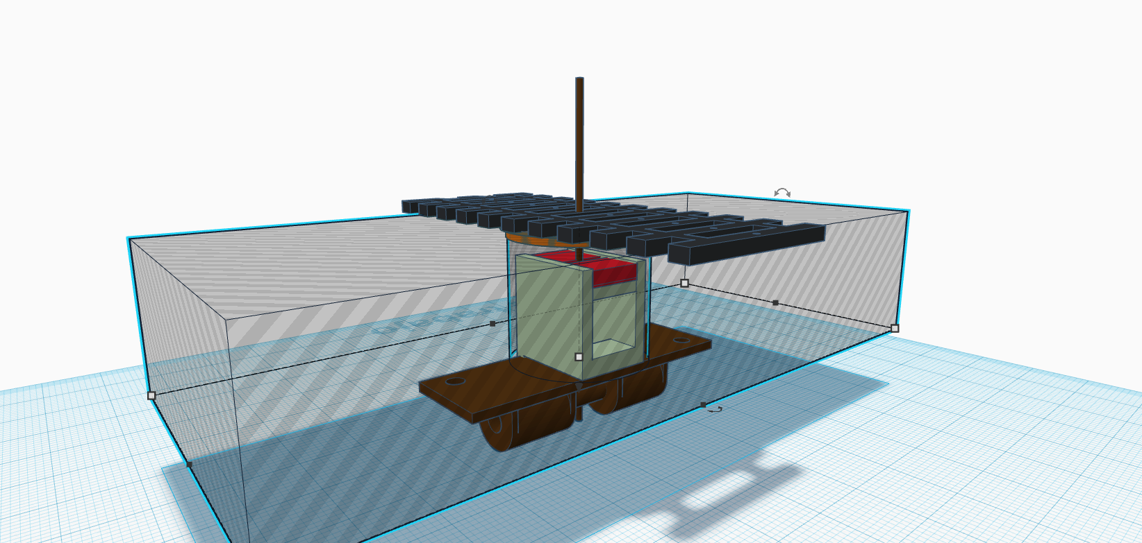

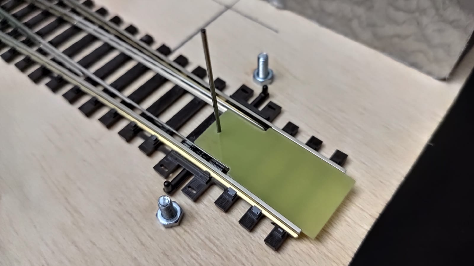

Esta noche mientras trabajaba en el diseño electrico de la maqueta, me ha venido a la mente una cosa que llevaba dias pensando como hacerlo, y despues de plasmar esa idea, al final me quedo asi, como todos sabeis para poner un motor de desvio correctamente los espadines han de estar centrados en el momento de instalar un motor o servo, asi que con placa de fibra de vidrio me hice una plantilla de dos piezas, una para centrar los espadines en el propio desvio y otra para debajo el tablero centrar la barilla, ya lo probe a ver que tal me quedabay bueno aqui el resultado...
Que os parece la idea?
He visto en muchos videos que ponen trabiesas, madera de balsa incluso tornillos, pero ninguno te la la medida exacta del medio, asi que con el pie de rey en mano y el pc realice este dibujo.

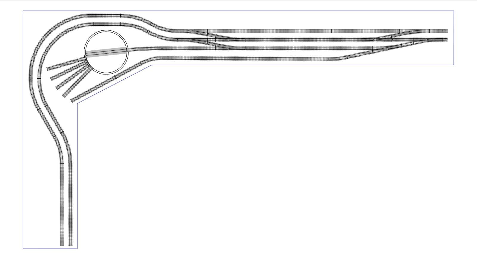

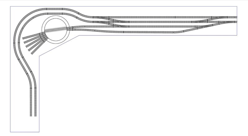

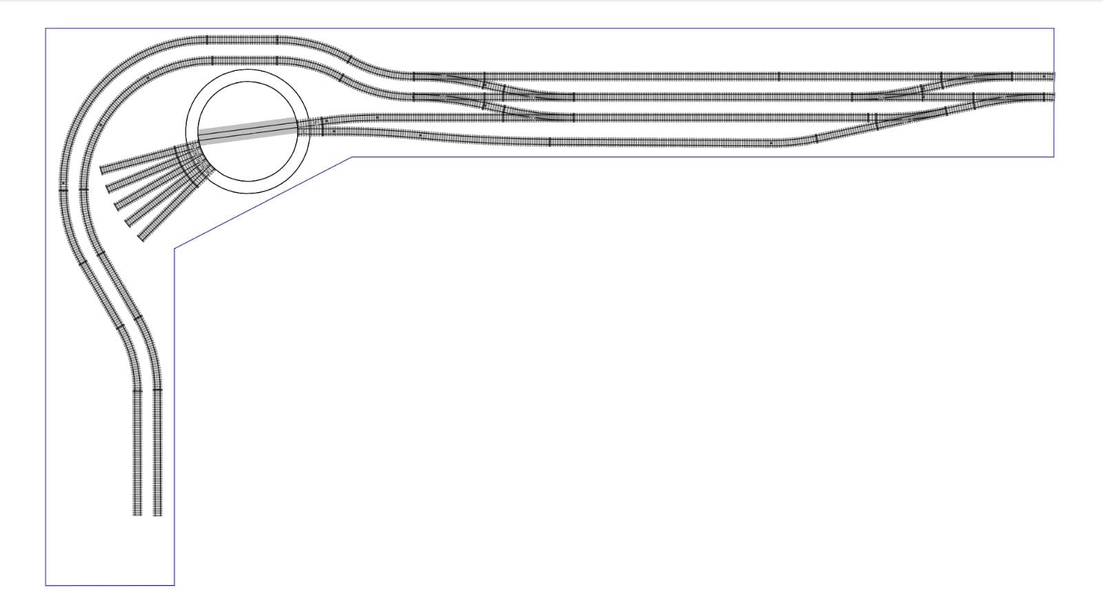

Buenos dias, he pensado en hacer un pequeño rediseño de la maqueta y me gustaria saber vuestra opinion, os cuento.
Resulta que mi primer diseño implante una plataforma giratoria de Peco creo recordar la referencia LK-55 con su motor PL-55 ya que por lo que he visto, en plan kit me parecio lo mas razonable calidad precio, aunque mi deseo principalmente no era esa plataforma, si no la fleishman, pero claro cuesta 459€ y eso pica bastante, por ese motivo me decante por la Peco, su coste era menor y la calidad no era mala del todo. Pero ahora he conseguido una plataforma fleishmann ref. 6052 nueva aun empaquetada a 250€ y claro pensandolo bien prefiero pagar cien euros y pico mas y tener la fleishmann a ese precio aunque sea algo caro es mas asequible. El problema esta que el diseño lo hice con la Peco pero la Fleishmann es algo mas grande y he tenido que rediseñar un pelin el circuito, entonces haciendo esto he planteado dos cosas que vereis a continuacion, colgare las tres fotos y lo ire describiendo.
Esta primera foto es una seccion de toda la maqueta, solo alberga la parte de dicha plataforma, en este caso era la principal con la Peco, en las siguientes dos ya vendran los diseños.

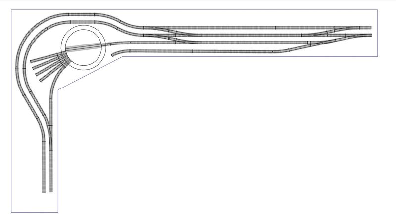

En esta ya podeis apreciar el cambio, esta la plataforma nueva ubicada en su sitio, la disposicion de las vias respecto a la Peco practicamente es la misma a diferencia de dos cosas, si mirais la entrada a la rotonda, ahi vienen dos vias una directa a ella y otra paralela que acaba en curva, esta en el primer diseño seguia un poco mas, como la plataforma es algo mas grande, es evidente que he tenido que eliminar ese tramo, reconozco que no me convence mucho terminar la via muerta en curva, quizas la acortaria antes justo cuando empieza el giro, no lo se.
La otro diferencia como veis es que uno el ramal a la via principal, lo que no se yo si realmente tiene mucho sentido y si realmente seria funcional, lo veo algo recargado tengo mis dudas.
Ademas mientras estoy escribiendo esto se me ocurre un tercer diseño y seria el siguiente unificar los dos, es decir mantener el desvio y las dos entradas como vereis en la siguiente foto, que era el segundo diseño que era eliminar el desvio ya hacer dos entradas a la plataforma.
No se muy muy bien que hacer la verdad igualmente voy a colgar ya esta respuesta y mientras me respondeis os colgare al final este ultimo diseño que se me ha ocurrido.

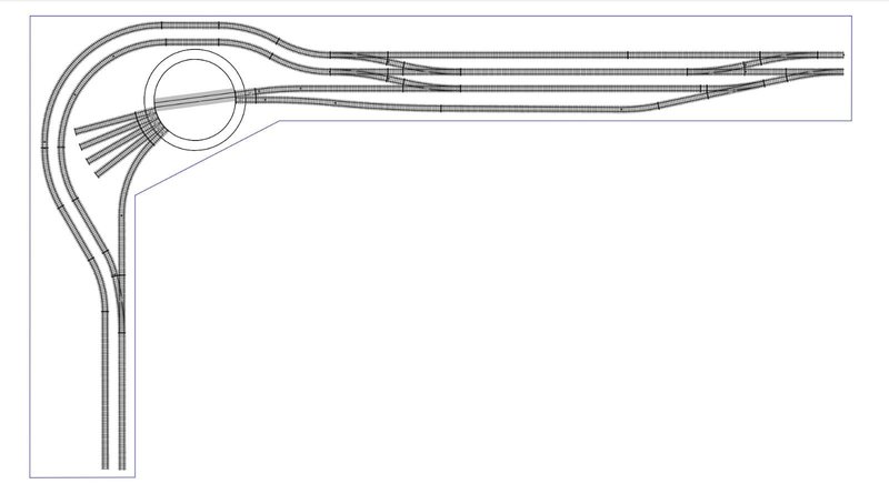

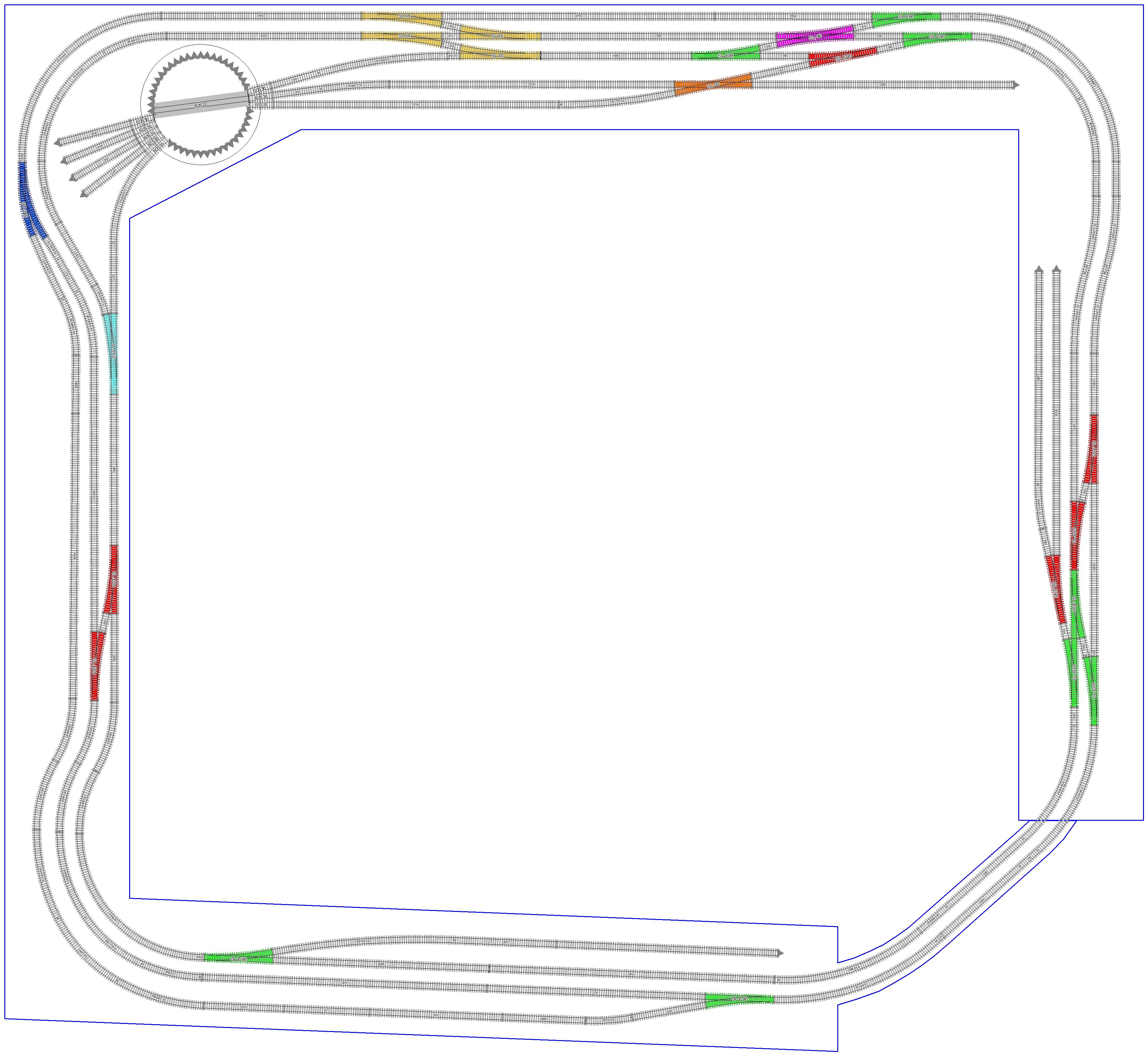

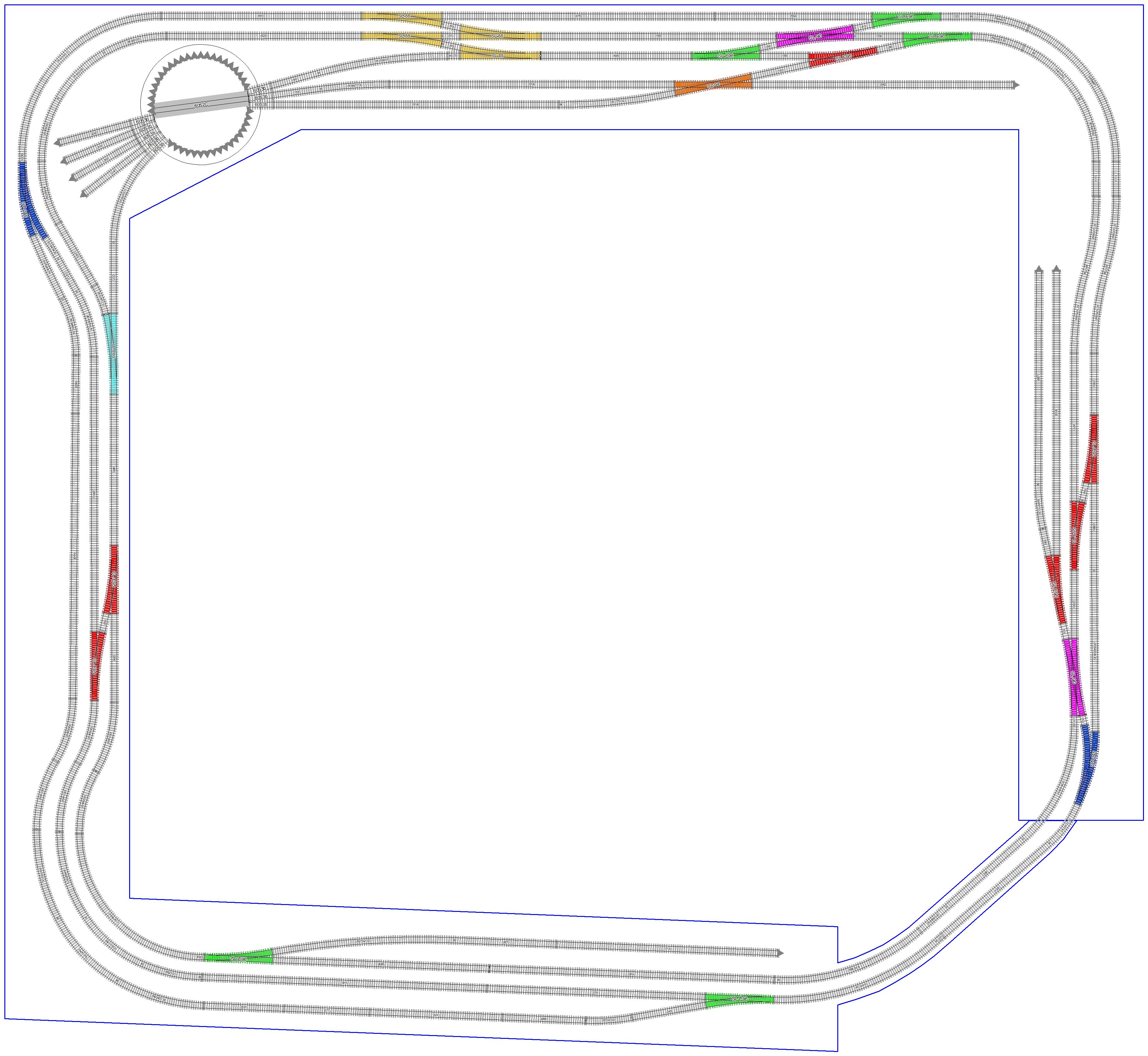

Hola buenas noches compañeros despues de unos meses parado por cuestiones personales, he retomado la maqueta otra vez, en otros hilos escritos por mi he preguntado cosas y me han llevado ha realizar algunas modificaciones en el circuito.
Ha dia de hoy habia empezado a colocar via pero sin estar pegada ni clavada solo presentada gracias a eso las modificaciones no suponen ningun coste elevado no mas alla de algun tramo flexible de via que aprovechare para otros sitios.
El tema es el siguiente os pondre una primera foto que en teoria es el diseño final, si lo conparais con el diseño de la primera o seguanda pagina del post ha cambiado bastante, gracias a los consejos de los compañeros.
La cosa es la siguiente y es donde esta misma noche me he dado cuenta que quizas he cometido un error, y me da rabia porque ya he comprado el material, y tendria que volver a comprar otro material para corregirlo.
Si os fijais en la foto o PDF del archivo llamado MAQUETA PERIMETRAL 3.7 en la parte derecha baja, hay 6 desvios tres SL-e95 y tres SL-e96 que salen de una curva que proviene de un puente (enlace entre ambos tableros) y que ademas llevan a dos vias muertas, bueno el tema esta en si elimino los 3 desvios SL-e95 y lo sustituyo por un desvio doble sl-90 y otro ST-245 lo que lograria es que desde la via exterior podria llegar a las vias muertas directamente desde la via exterior, evidentemente esta ultima es la mejor opcion esteticamente y maniobrable, la cosa es teniendo el material ya comprado vale la pena invertir otros tantos euros casi (100 euros) sabiendo que los otros tres desvios los voy a tener que desechar ya que no los voy a usar, que hariais vosotros, lo dejariais estar y asi ahorrar el dinero o bien hariais esta modificacion?
Os dejo las fotos y los archivos correspondientes
maqueta perimetral 3.7.pdf
(286.1 KiB) 61 veces
maqueta perimetral 3.8.pdf
(286.97 KiB) 70 veces
Mensajes: 180
Registrado: 21 Dic 2019 19:10
A lo mejor hay algo que no veo, pero creo que el diseño actual únicamente impide que una composición ascendente por la vía exterior entre directamente a una de las dos vías muertas, pues para ello tendría que tomar el desvío pasando a la interior y luego retroceder.
Así que, en mi opinión, valorar si merece la pena el cambio depende del destino que se piense dar a esas dos vías muertas, de las maniobras que se quieran hacer (o evitar) y de su frecuencia.
Mensajes: 180
Y también que una composición que salga desde alguna de las dos vías muertas al círculo interior pase al exterior sin reecular previamente, ya que ni en ese lateral ni en otro encuentra un desvío que lo permita, sólo a la salida de la estación superior.
