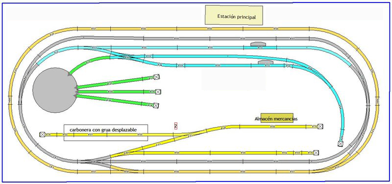

Buenas noches,
Retocando un poco el esquema que ha rehecho bcntrensbailen me he permitido colocar la estación al exterior del circuito ya que me parece mas lógico que esté en las vías de paso y no en las de maniobras.
Pero no intento sentar cátedra. Ya se sabe para gustos los colores.
tuche 67 BACKUP.jpg (181.86 KiB) Visto 1456 veces

Gracias Betulo, pero quizá no es exacta tu interpretación.
La idea es
1 - un tren entra por la via azul superior, en cuyo caso, para en andén y luego continua incorporándose al circuito gris. Si desengancha loco, esta sigue por circuito gris hasta entrar a via intermedia azul. Para y entra marcha atrás a la rotonda.
2- un tren entra a la vía azul por donde dibujé la estación principal. Puede desenganchar loco, va la via de escape (que no me gusta pero es lo único posible en tan poco espacio) y luego marcha atras, por la vía azul intermedia, va hacia la rotonda.
De esta manera la via azul intermedia es solo una vía de maniobras para las Locos (esto ha sido siguiendo los consejos de El Matao, que dijo lo mismo que tu, no utilizar la via principal de la estacion para maniobras de locos). Aunque en la realidad si se hacía en estaciones secundarias.

el pte Peco N está diseñado para girar locomotoras grandes..
no se como reproducir 120 m/m a la escala de los planos
valdría la pena poner en un extremo del plano alguna escala para hacerme una idea ...
y puedes comunicarte con MP ( mensaje privado )
Nota 18 May 2020 14:53
Mensajes: 637
Registrado: 30 Dic 2018 22:24
El puente de PECO en el esquema que he enviado está a Escala.
El tema de las Escalas, serranito. es que no se como lo calcula el programa.
Yo lo diseño todo en scarm y luego hay una pestaña que dice: Exportar, pulsas y lo pasa a jpg o bmp.
Como referencia
Una vía Fleischmann en Escala N,tipo 9100 mide 222 mm.

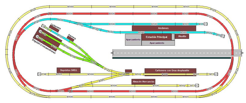

Y en cuanto al esquema que has dado por definitivo, por favor haz caso a "El Matao".
Tiene toda la razón que no es correcto que para entrar al depósito de locomotoras tengas que entrar por la vía principal de la Estación. Esto definitivamente deberias cambiarlo.
Quizá si colocas un triple donde está la caseta de operarios y añades la 9122 hacia la derecha y luego el triple y el resto de la instalacion del circuito verde, todo tendria mejor sentido.
Si quieres el dibujo nos lo pides.
Saludos-

Nota 18 May 2020 15:29
Mensajes: 637

ok, lo voy a hacer en SCARM para comprobar los cambios y ver el precio de un triple.
Os lo paso luego.
Muchas gracias, esto va a quedar chulísimo.
Nota 18 May 2020 15:45
Mensajes: 637
El triple sin motorizar vale 42,80.- Euros.
Si te sobra algún desvío izquierda, puedes poner ese, y más adelanta ya lo cambiarás.
Tendrás una vía menos, pero bueno.
El listado de material es este:
19 ud. 9100
2 ud. 9101
4 ud. 9102
2 ud. 9106
6 ud 9116
2 ud. 9120
4 ud. 9125
1 ud. 9128
4 ud. 9136
2 ud. 9157
2 ud. 9174
3 ud. 9175
2 ud. 9170
1 ud. 9171
Descuenta el material que tienes y cuenta finalizada.

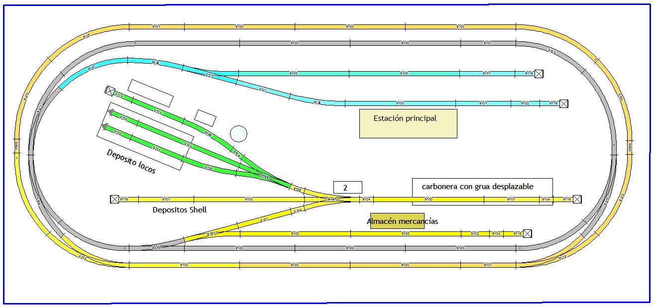

Os parece bien así?
A mi desde luego que si, a mi me vale todo, será por la ilusión de empezar a hacer algo bien asesorado.
Quedo a la espera de vuestros parabienes.
Un saludo cordial a todos los asesores del foro.

Ya lo tengo el listado pero cual es el 9128?
Nota 19 May 2020 15:41
Mensajes: 637
Curva R2 de 7,5º de radio.
La puedes encontrar en muchas tiendas de modelismo. Acabo de verlo en SEVITREN por 3.50.-€ unidad.
Si te refieres a donde está en mi esquema....está después del desvío triple hacia la rotonda. Tu has puesto un 9122, para mi es muy largo y curva más hacia la derecha que el 9128.
Por otro lado, vas a necesitar si o si colocar un pequeño tramo recto cuando pasas del triple a la derecha a la zona de locos, antes del 9136. Porque si no lo pones, cuando coloques el deposito de locos, la pared de ese edificio tocará las locos estacionadas en la vía de la derecha. Debes dejar más espacio.

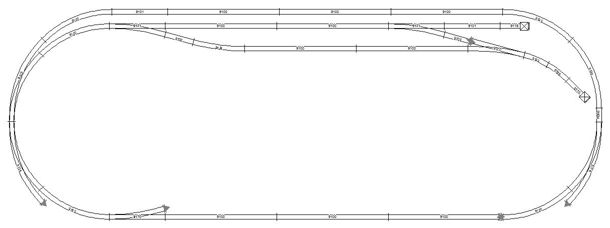

No había leído hasta hoy este interesante hilo. Seguramente llego tarde ya, pero ganaría en longitud la estación (vías azules) si se acercan esas vías al óvalo interior y al tiempo se evita la entrada en curva y contracurva. No entiendo que exista esa separación si no se va a colocar un andén entre las vías azules y los óvalos que, como he leído, se verían parte de la estación. Es decir, en vez de curva a la derecha y desvío izquierdo, solo desvío derecho.
¿Alguna foto nueva de cómo marcha el proyecto?
PacoM
Nota 27 Ago 2020 17:10
Mensajes: 180
Registrado: 21 Dic 2019 19:10
Puesto a enredar con el ordenador, quedaría como en el diseño adjunto. La idea es que un tren que entre en la estación término pueda dejar los vagones al borde del cambio y la máquina volver por la otra vía para ponerse a la cabeza y salir de la estación, con (o sin) los vagones. Tal como está ahora, tendría que venir otra máquina distinta para colocarse a la cabeza. La inversión para volver a entrar en la estación se haría situando en tren en la parte inferior del óvalo externo (no dibujado) y allí maniobrar la máquina a través del óvalo interno usando los dos desvíos curvos.
Claro que así es como yo lo veo, pero puedo estar equivocado y en cualquier caso no soy yo quien va a montar y usar el circuito y cada uno tendrá su opinión tan respetable como cualquier otra.
