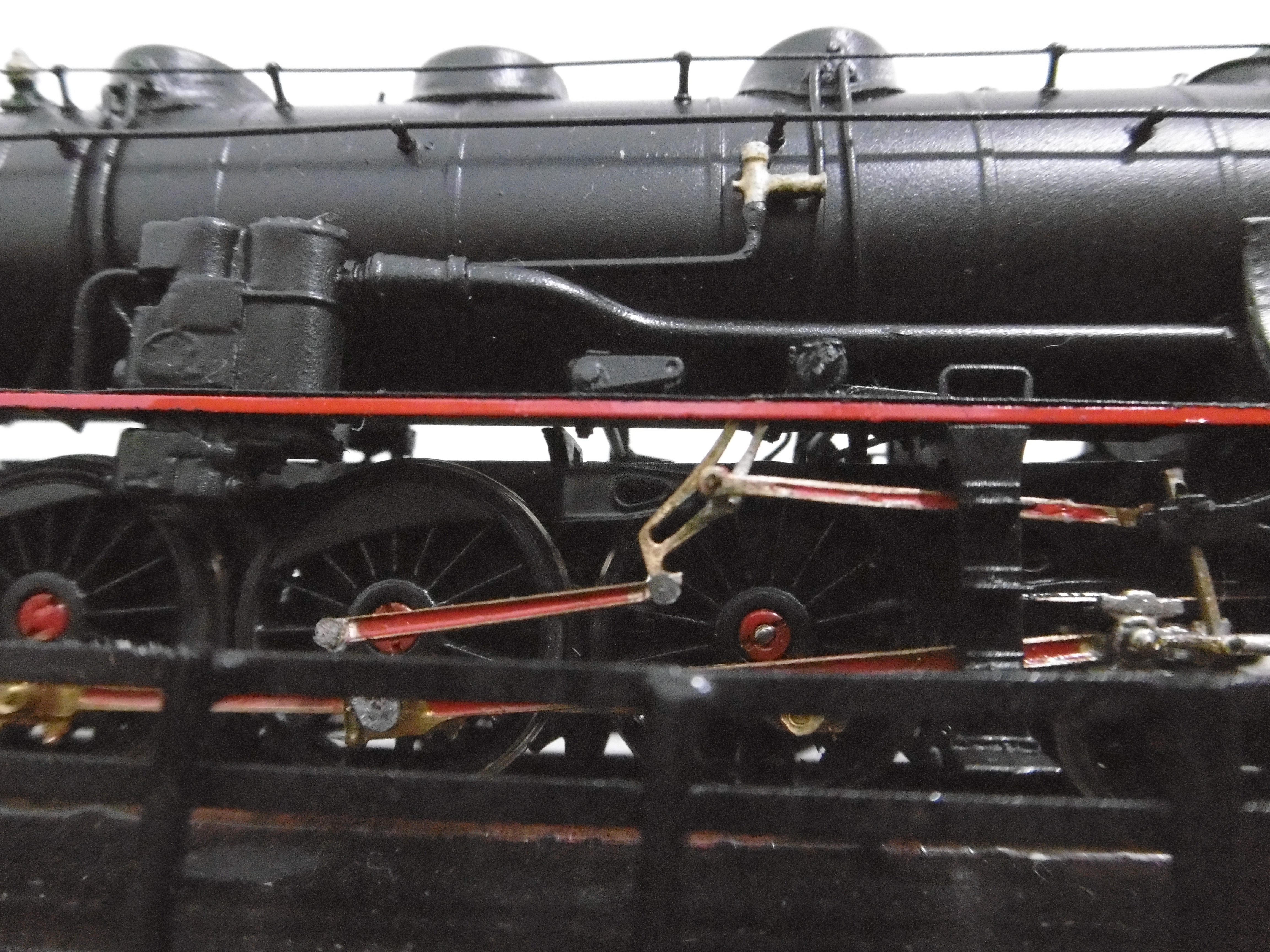

Como veo que estás realizando una bomba del sistema Knorr utilizado de forma mayoritaria en nuestro ferrocarril
por la compañía del Norte y muy minoritariamente por las otras, te adjunto un esquema de la misma montado
sobre una 141 Mikado Alco que espero te pueda servir de ayuda en tu realización.
Igualmente te adjunto una imagen del modelo realizado por mi -es copia a partir de un original de confección propia-
de una de estas curiosas y desconocidas bombas de alimentación.
Finalmente un par de imágenes dedicadas a todos aquellos interesados en estos aspectos que tanta personalidad
aportan a nuestros modelos.
Recibe un cordial saludo
Vicent Ferrer (Trenesgarrat)

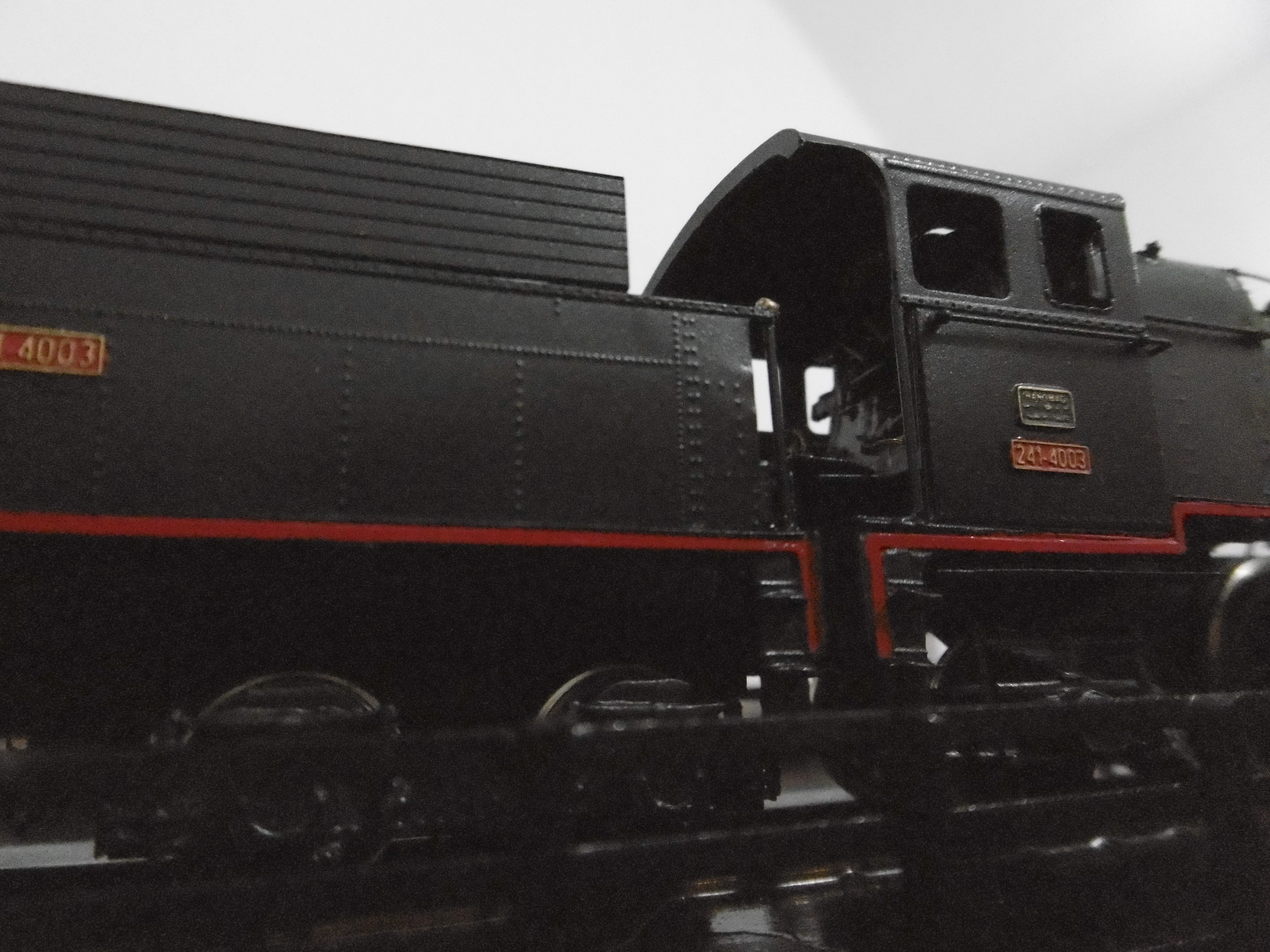

Una bonita imagen, preciosa, se respira vapor ....grasa .....carbon.....que recuerdos ....felicidades, no conocí miranda pero me recuerdo cuando entraba en vigo y se pasaba antes por delante del deposito y se veian la rotonda con locomotoras .......muchas gracias
Mensajes: 1021
Registrado: 09 Ene 2017 22:13
PEPECAL escribió:
Una imagen preciosa se respira vapor ....grasa .....carbon.....que recuerdos ....felicidades
MUCHAS GRACIAS

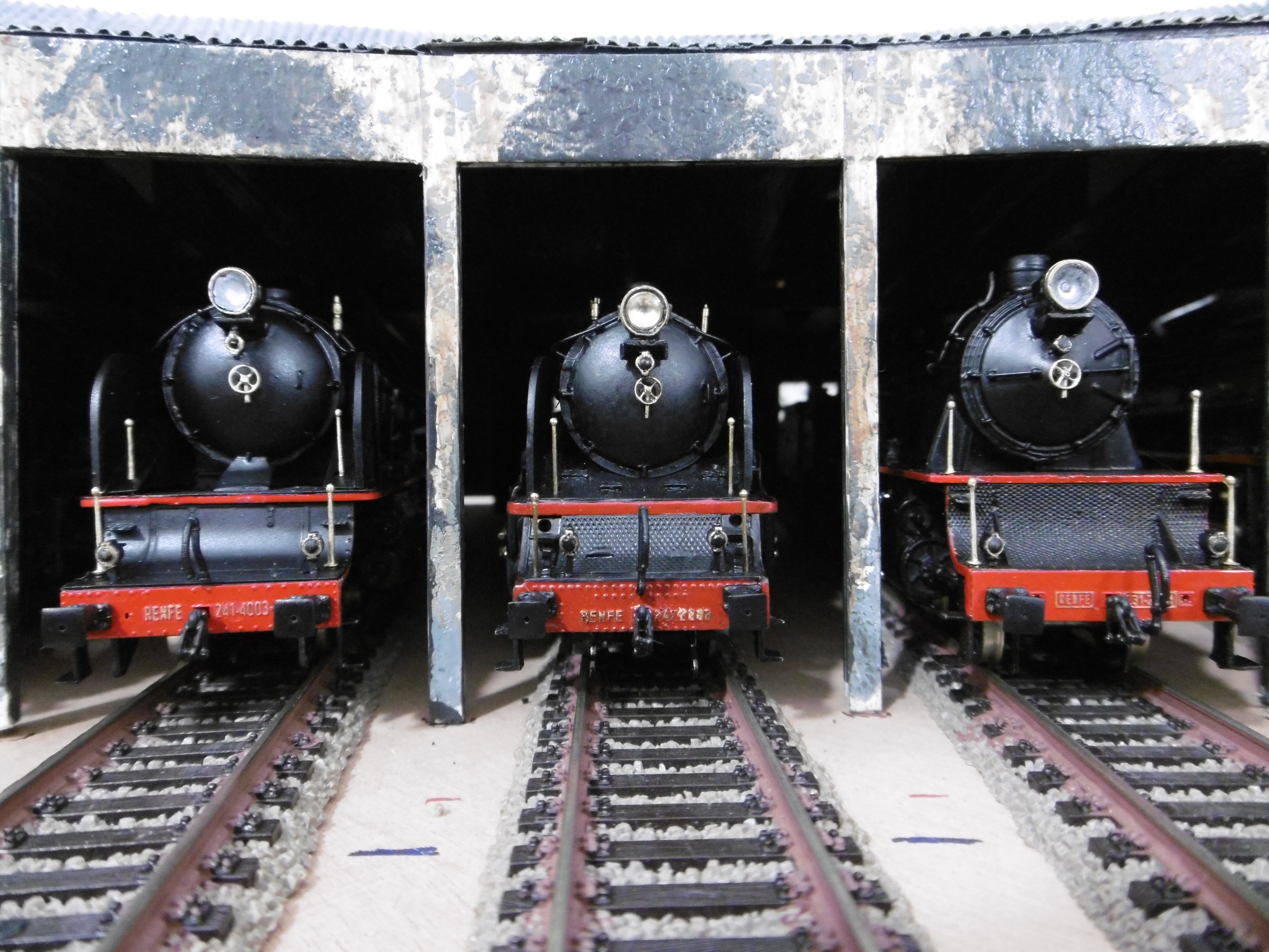

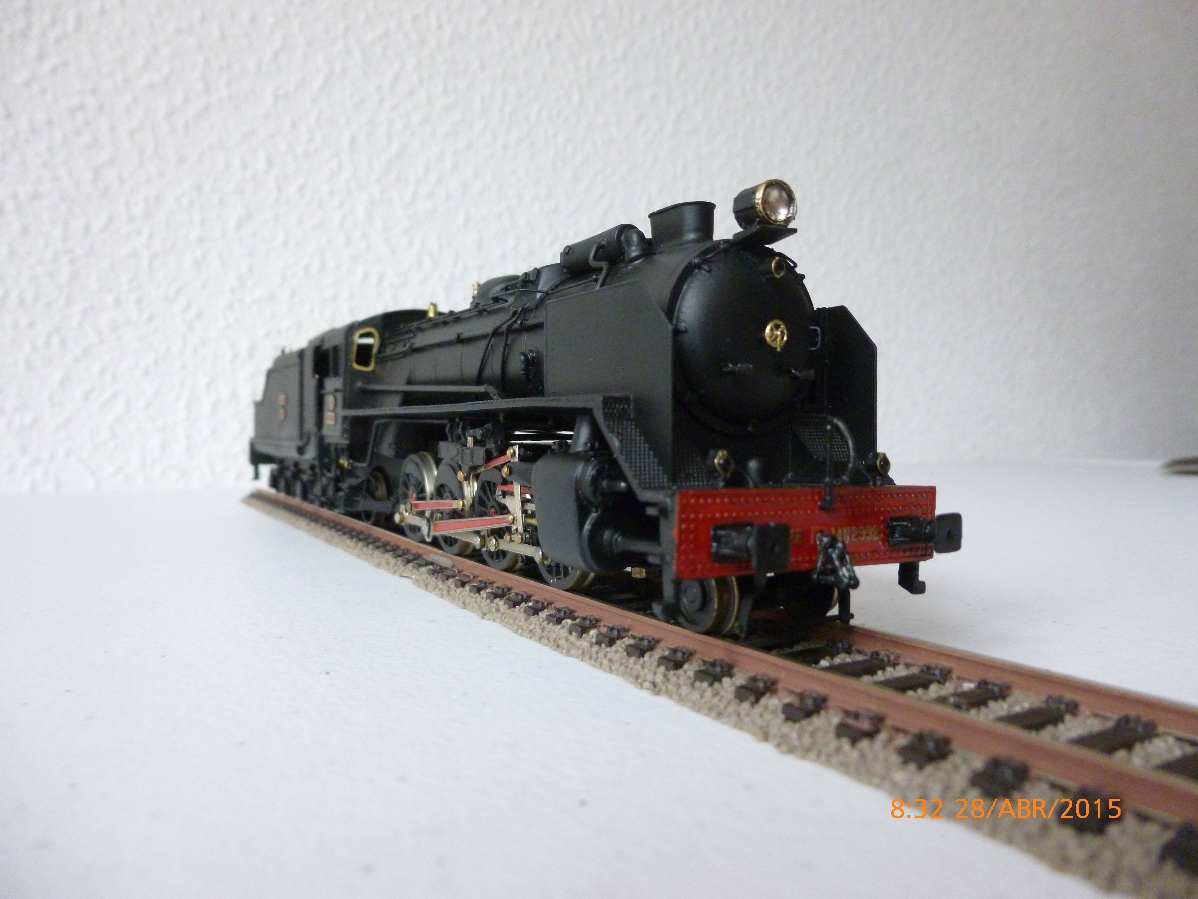

LAS CORREDORAS

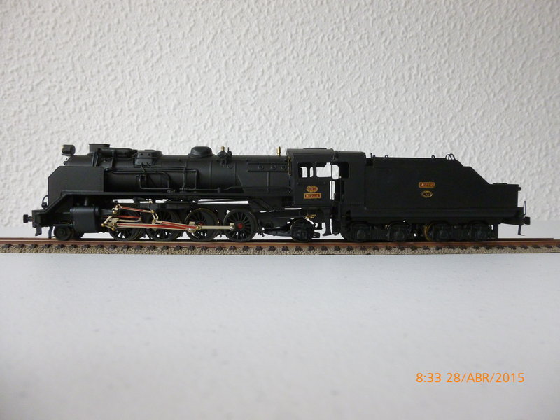

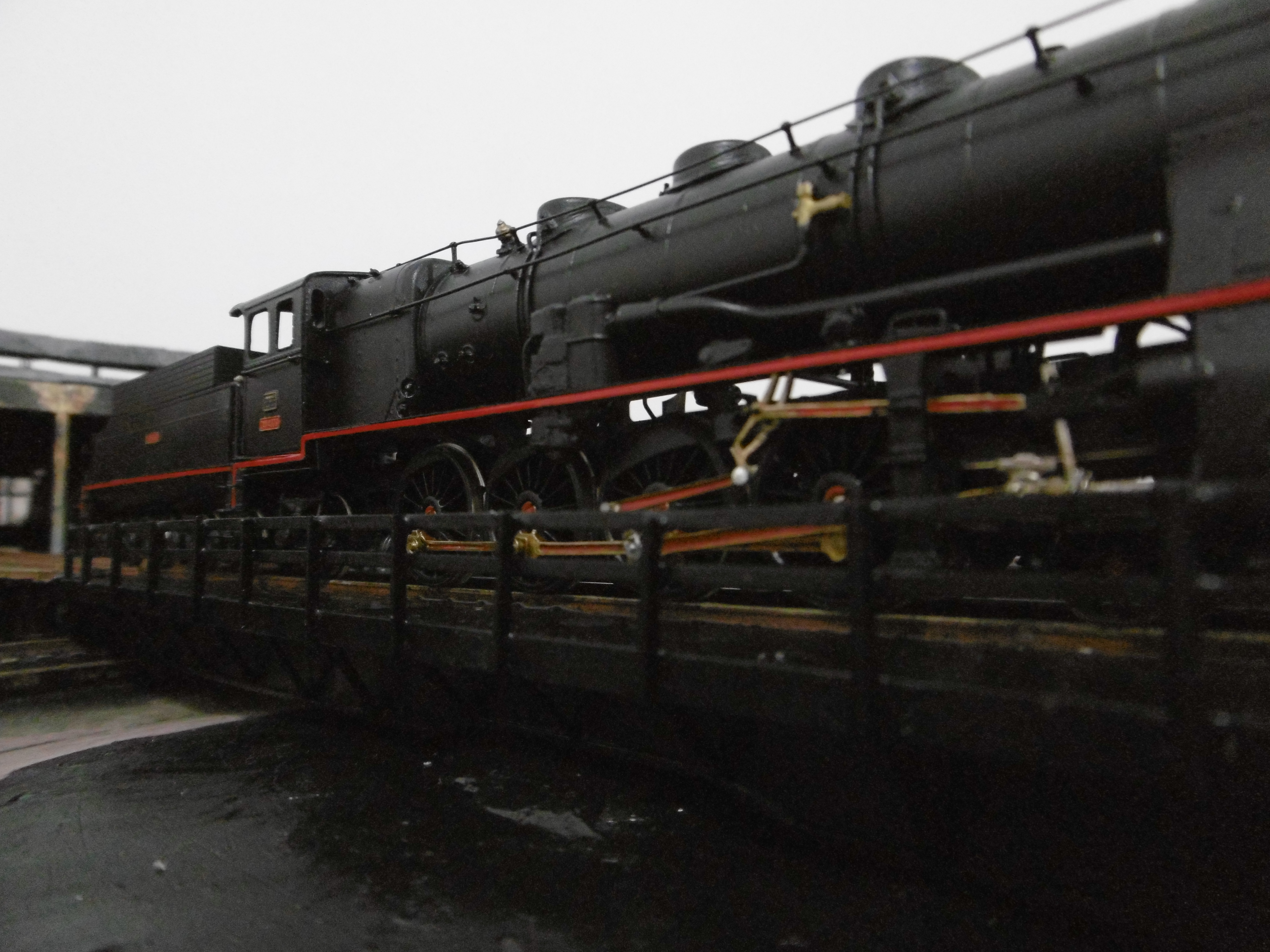

MONTAÑA SALIENDO DEL LEVANTE

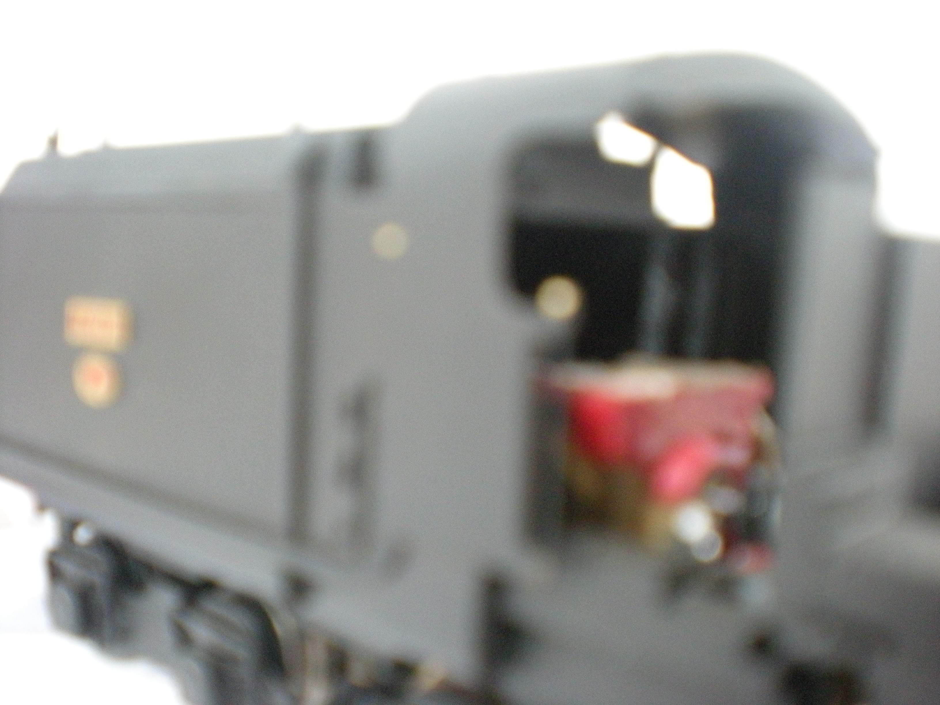

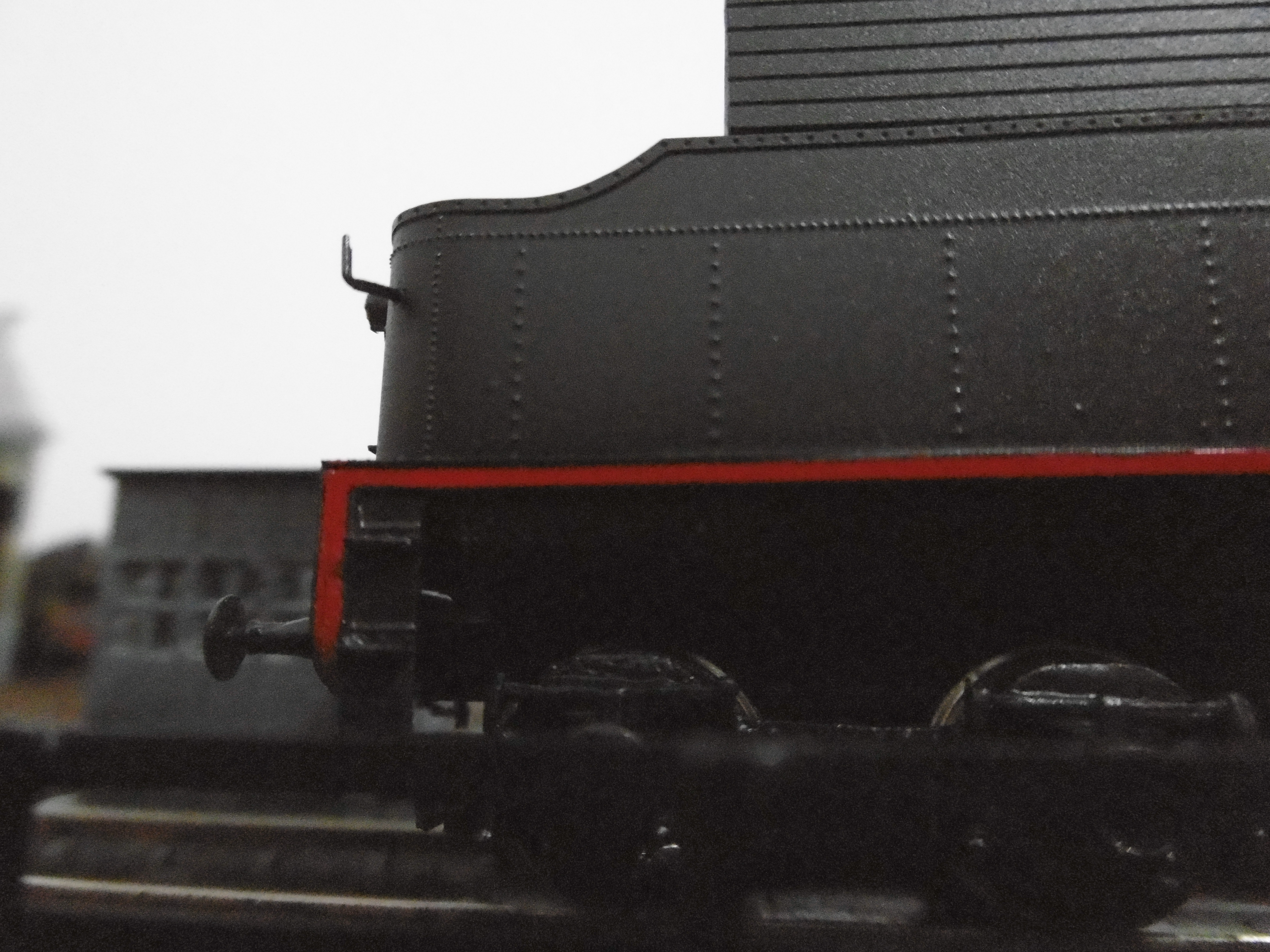

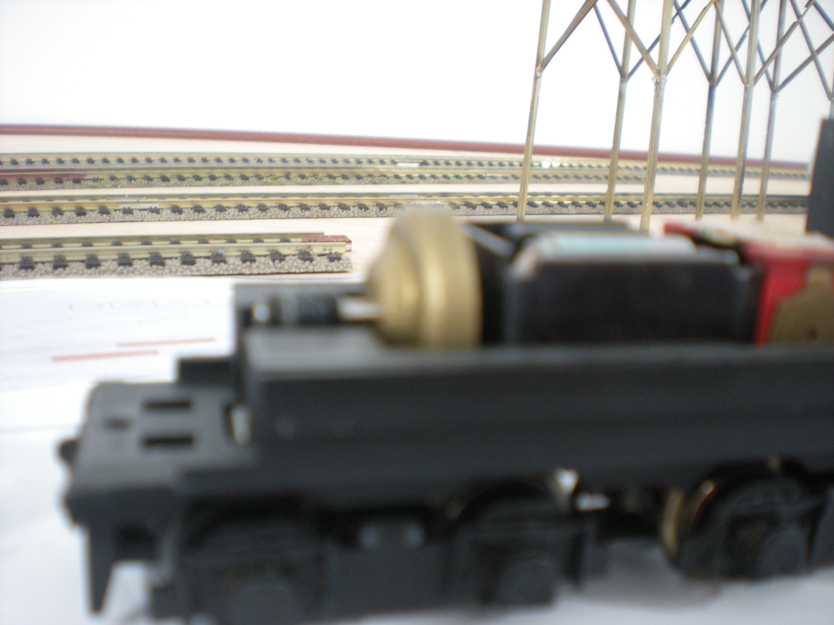

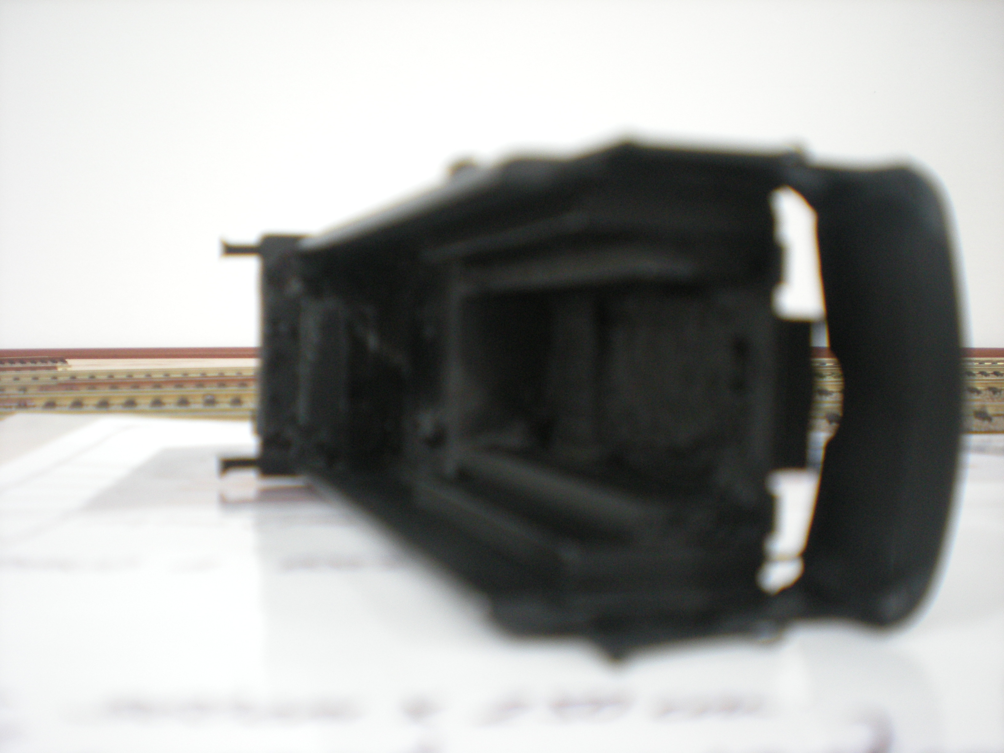

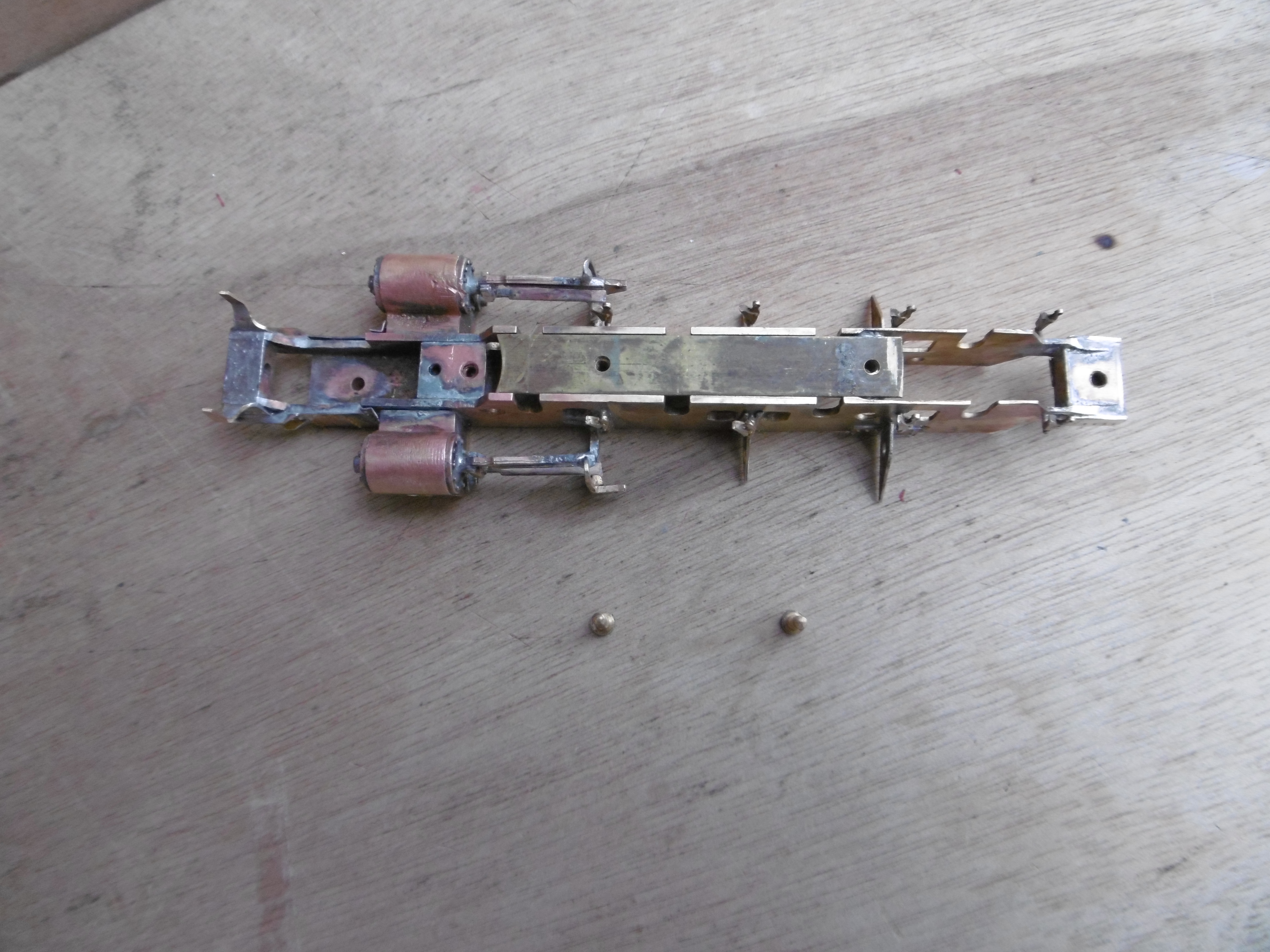

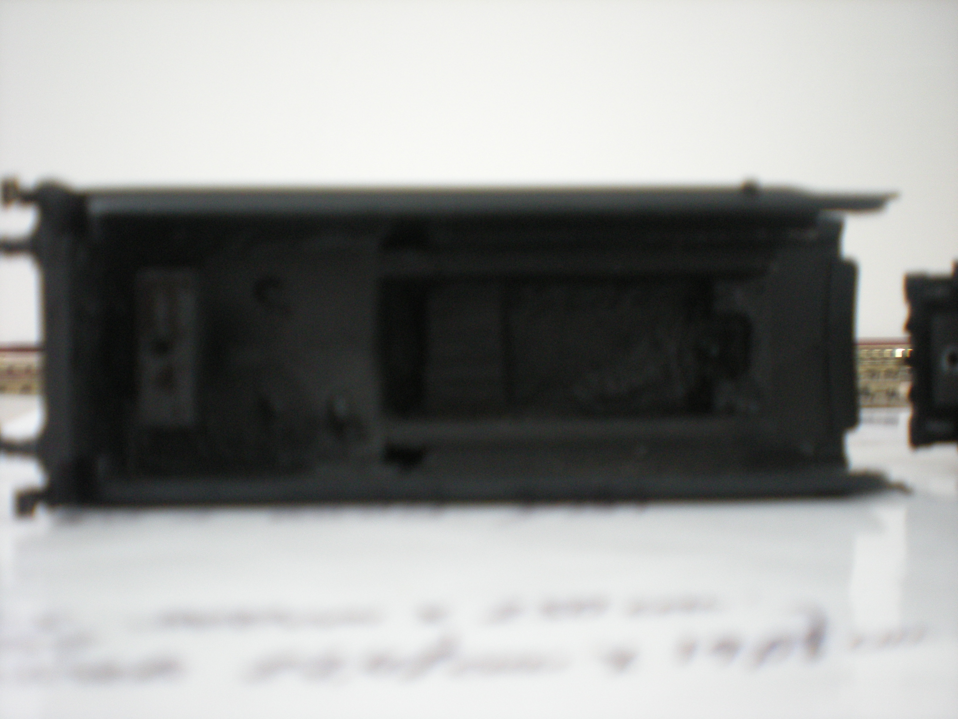

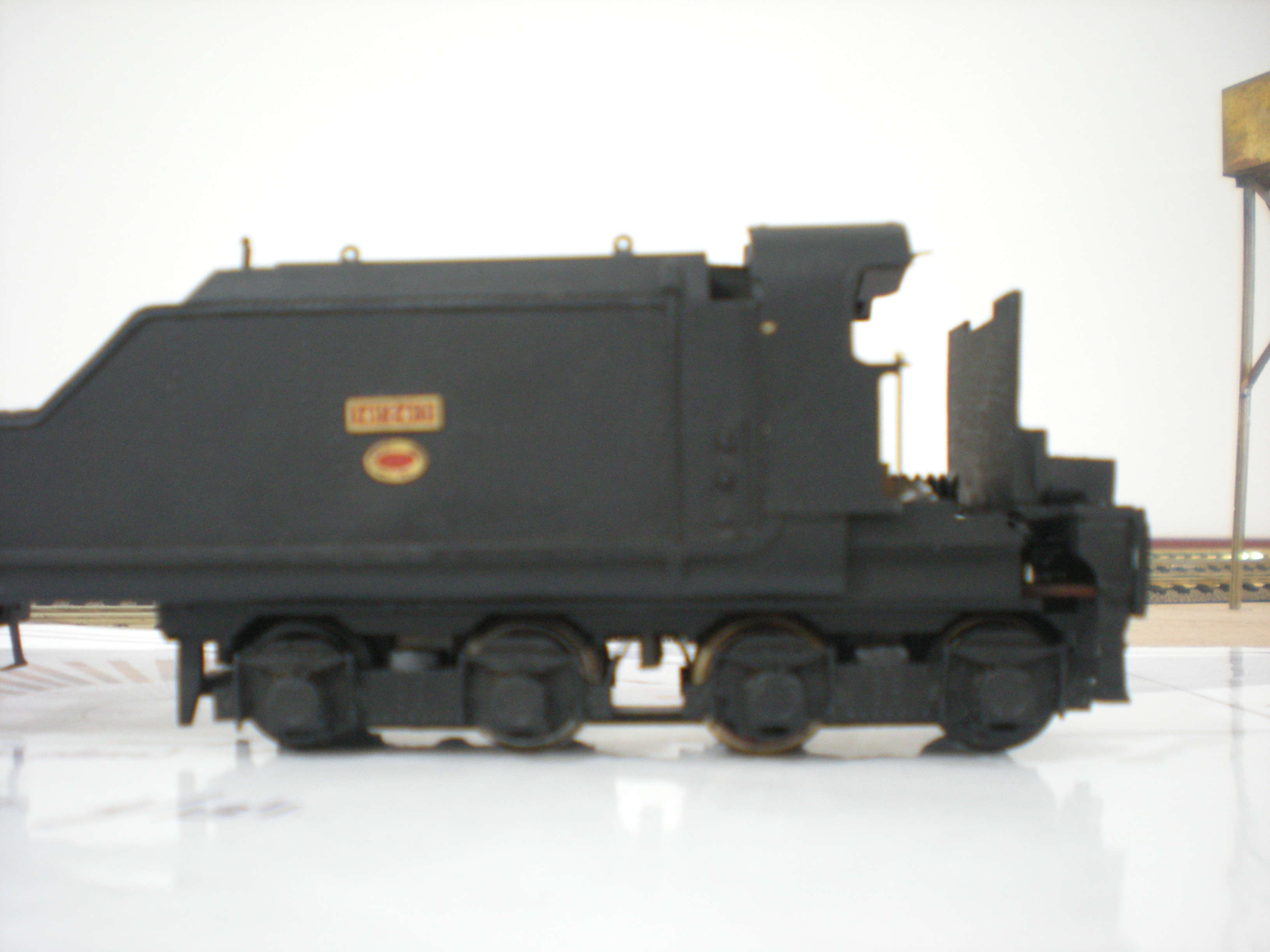

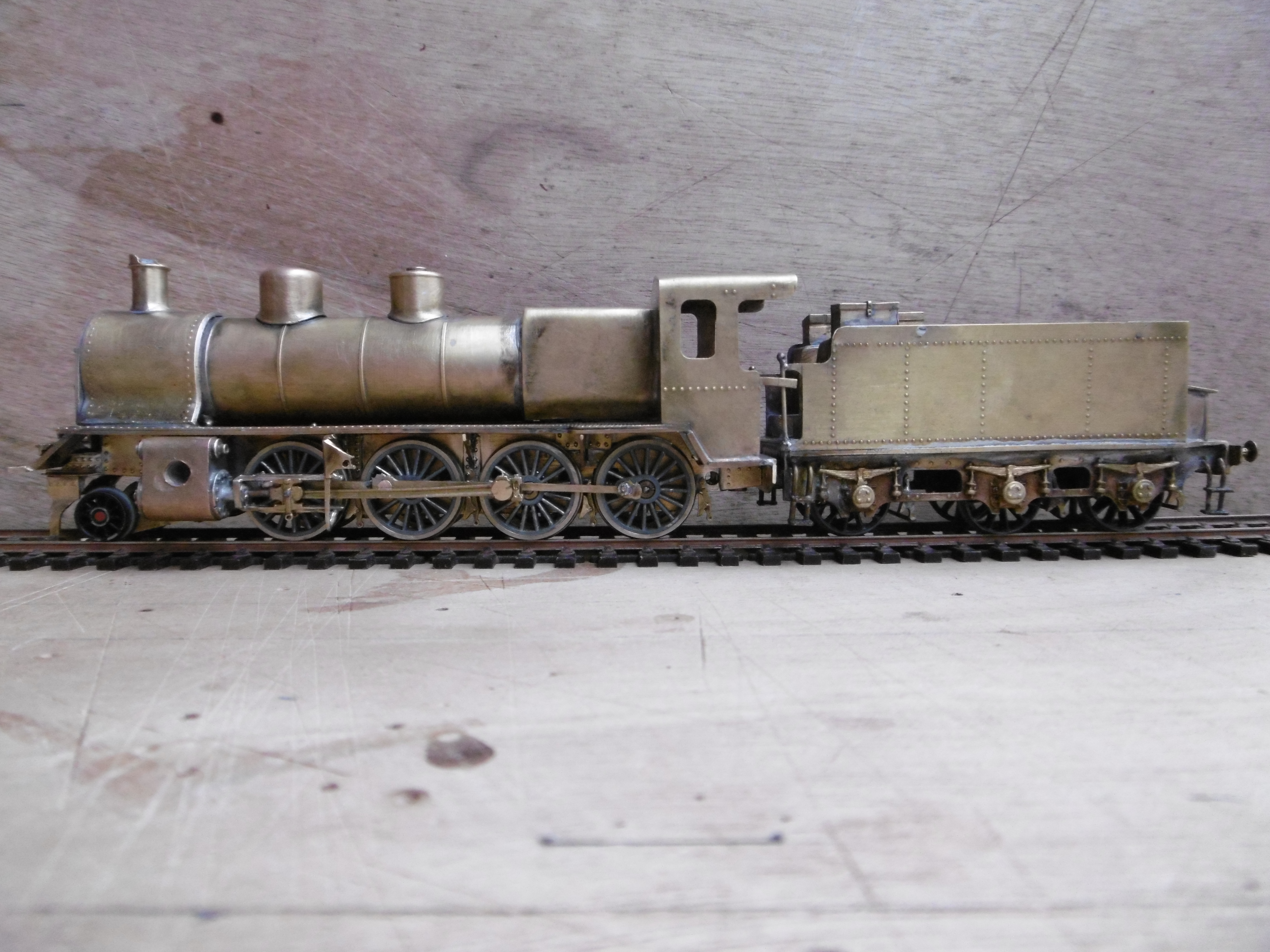

Hay algien, que me a pedido que le muestre la manera de motorizar los tender .aqui te lo muestro.El tema es que hay que fresar el chasis con forma de escalon.
Mensajes: 1021

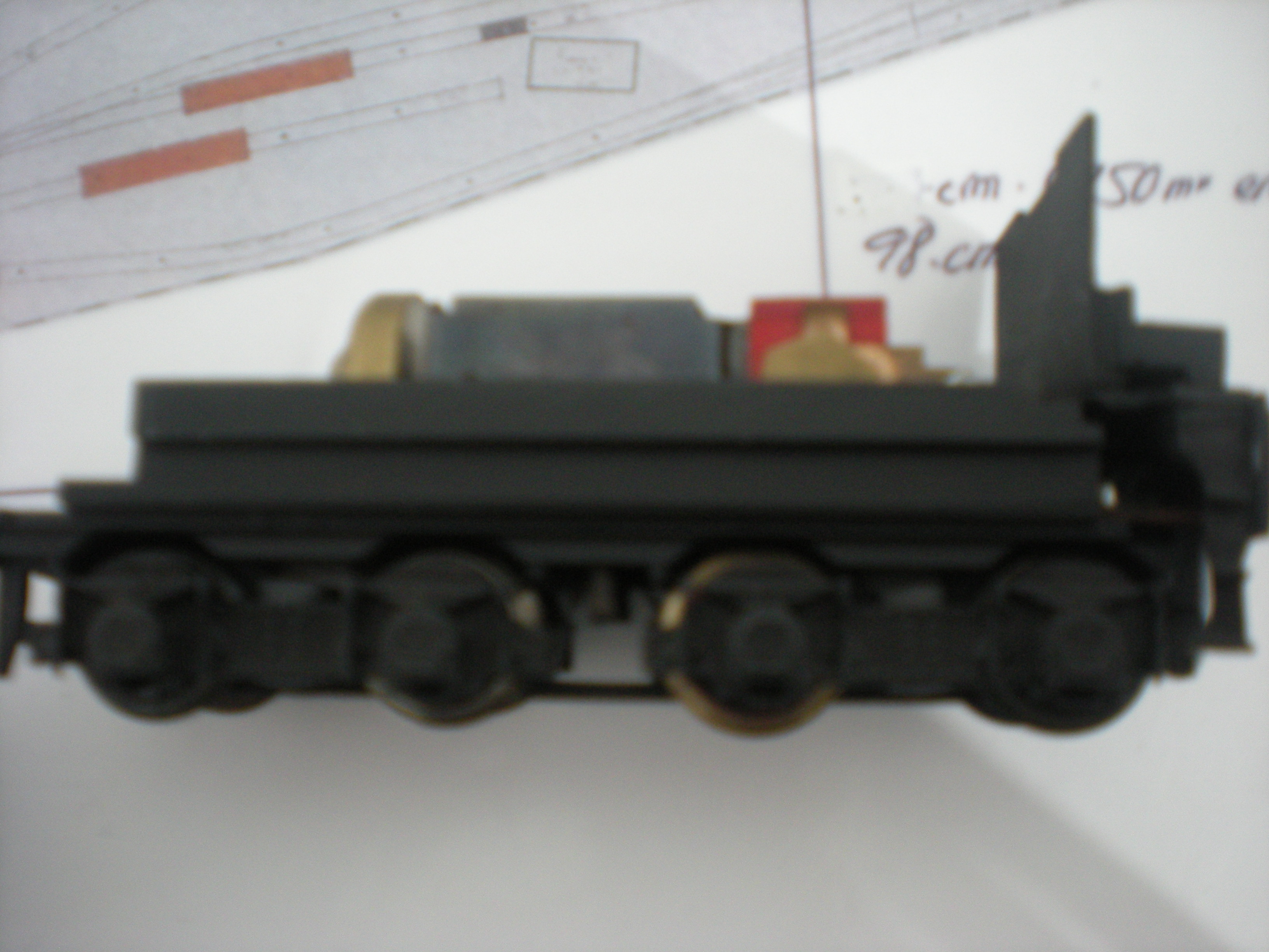

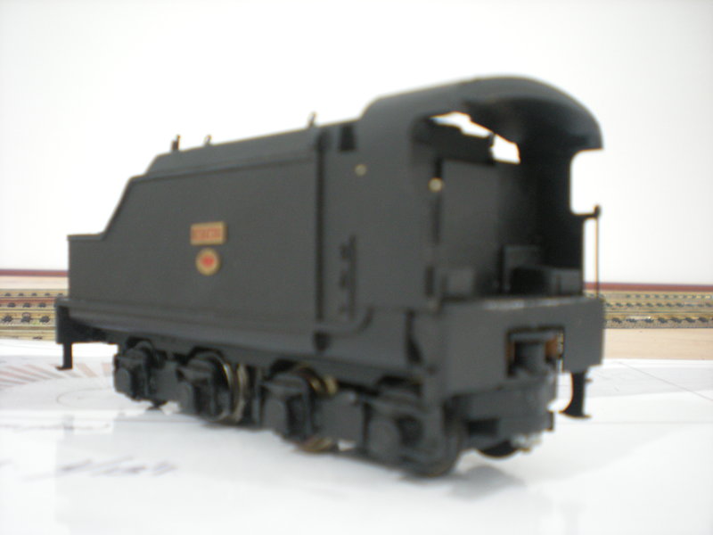

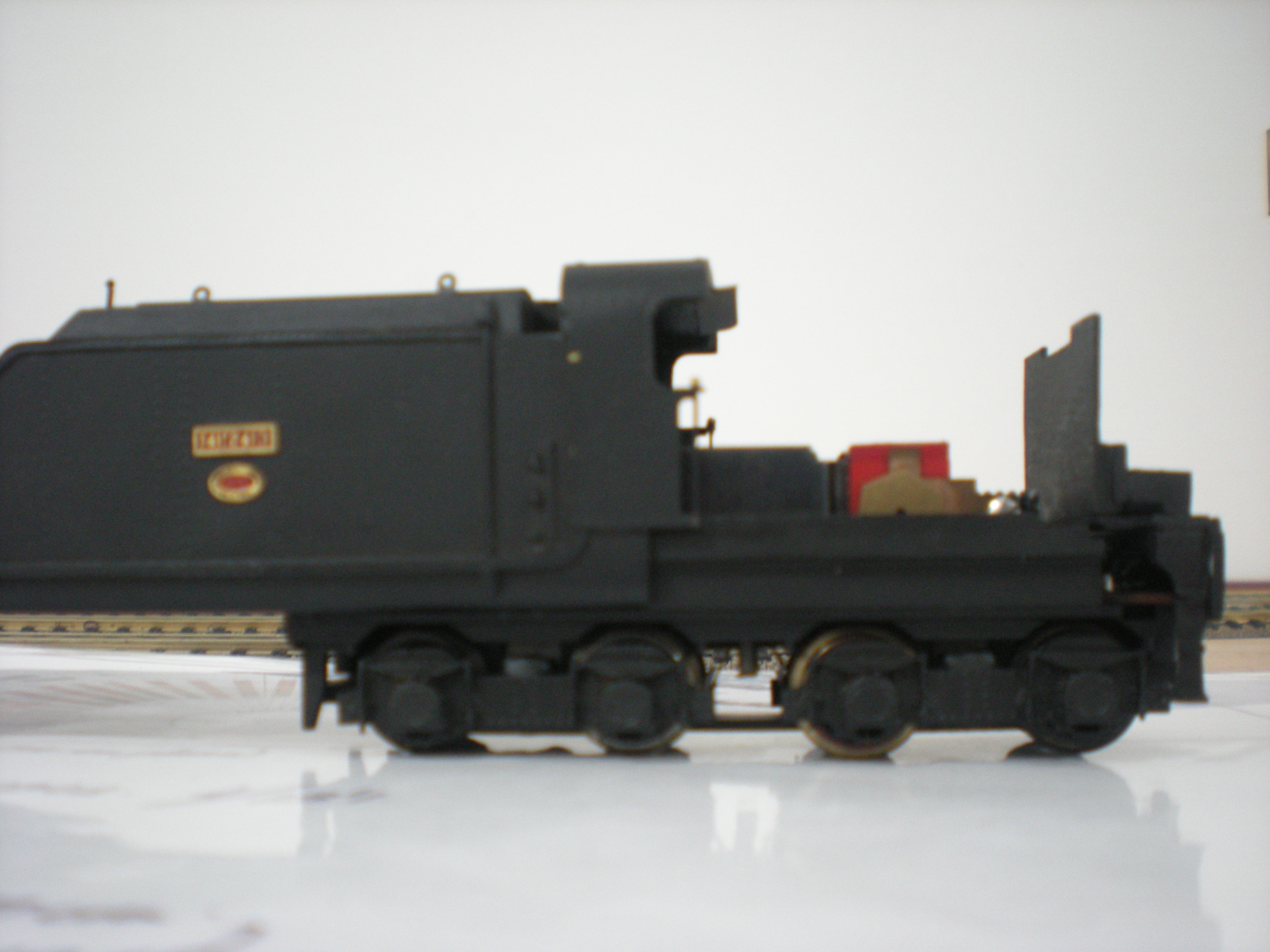

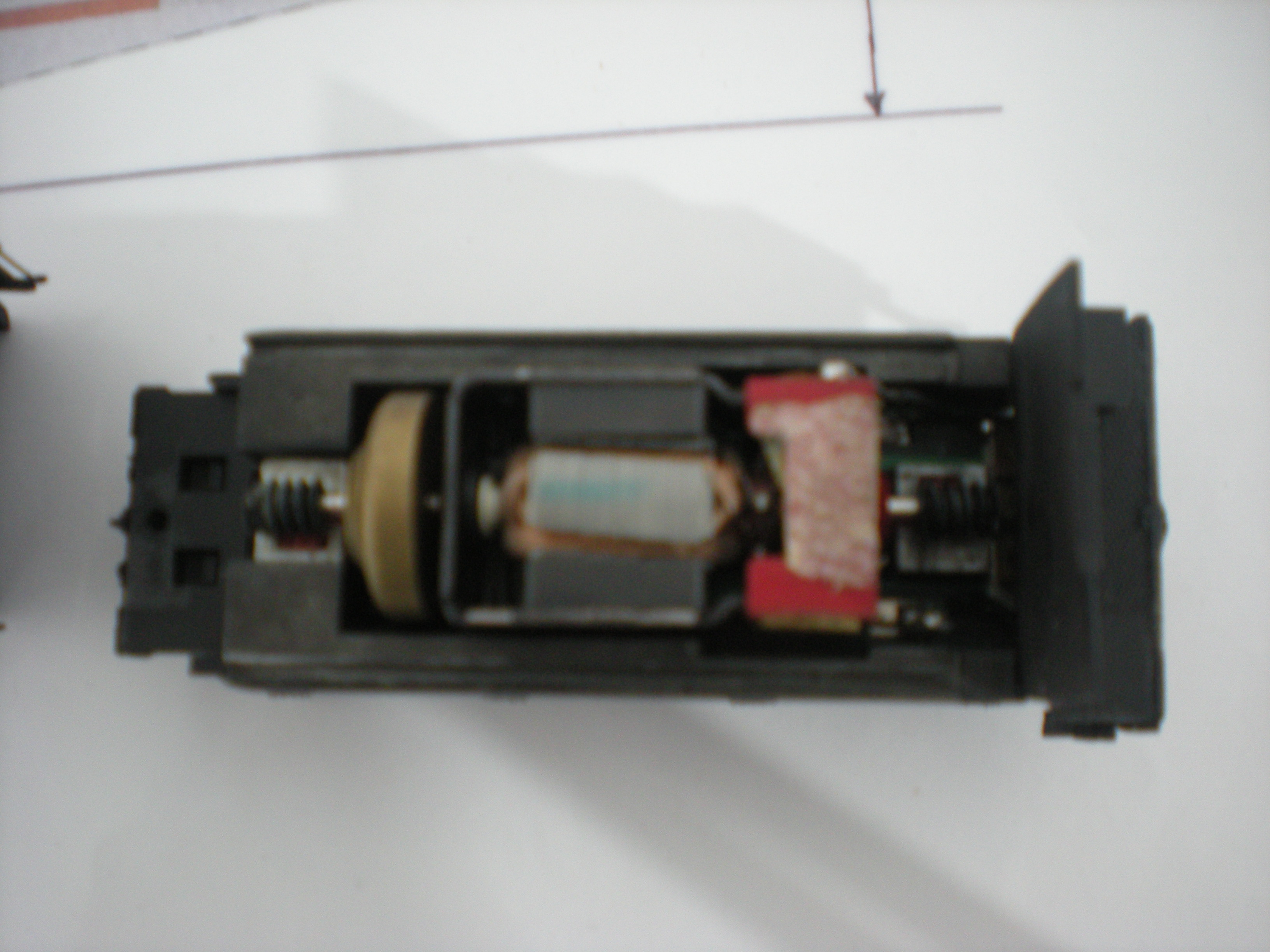

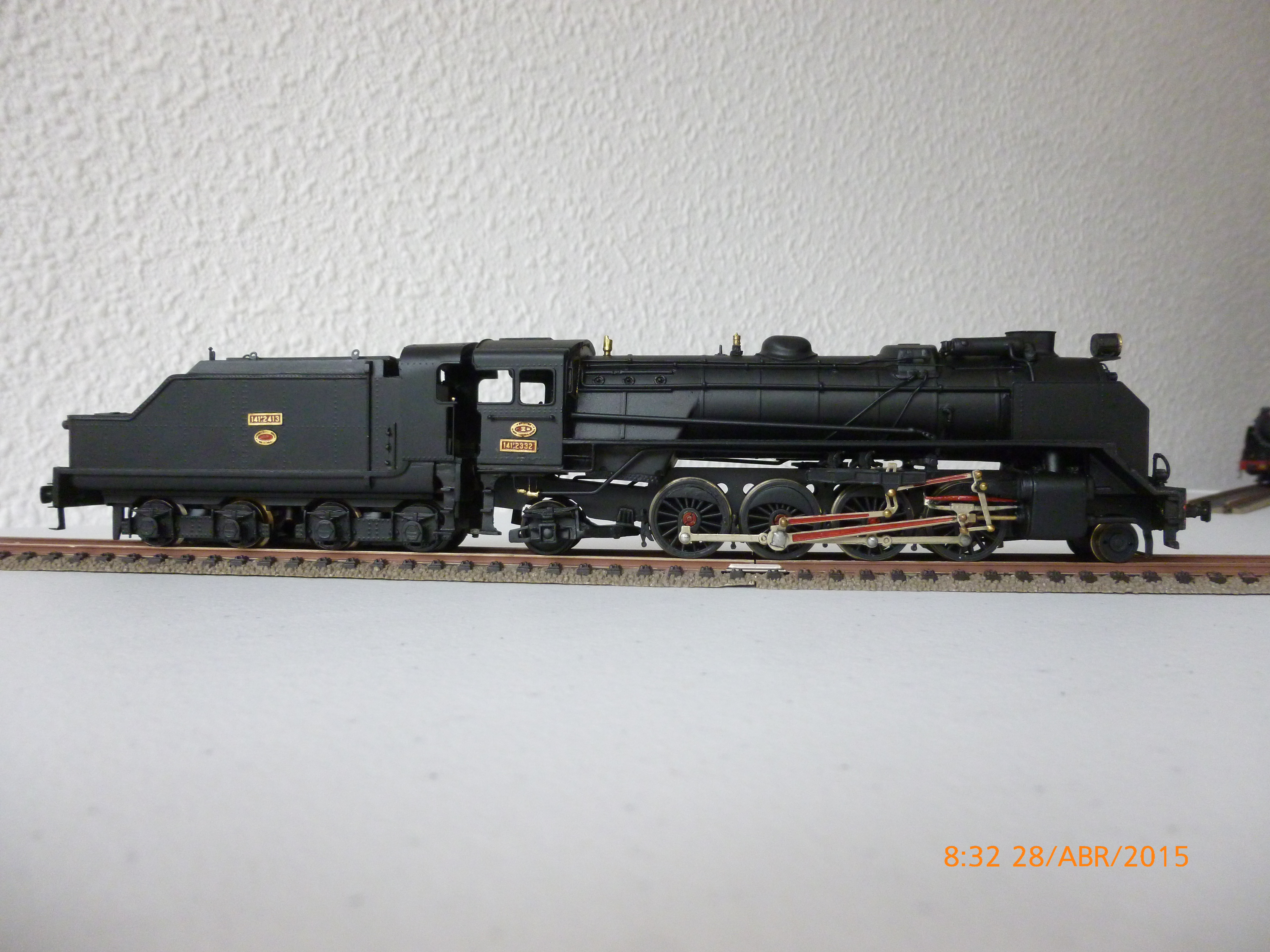

Aqui te muestro la maquina en conjunto del tender seccionado anterior mente.La mecanica es de una 44 de roco comercial y de las antiguas (años 90)

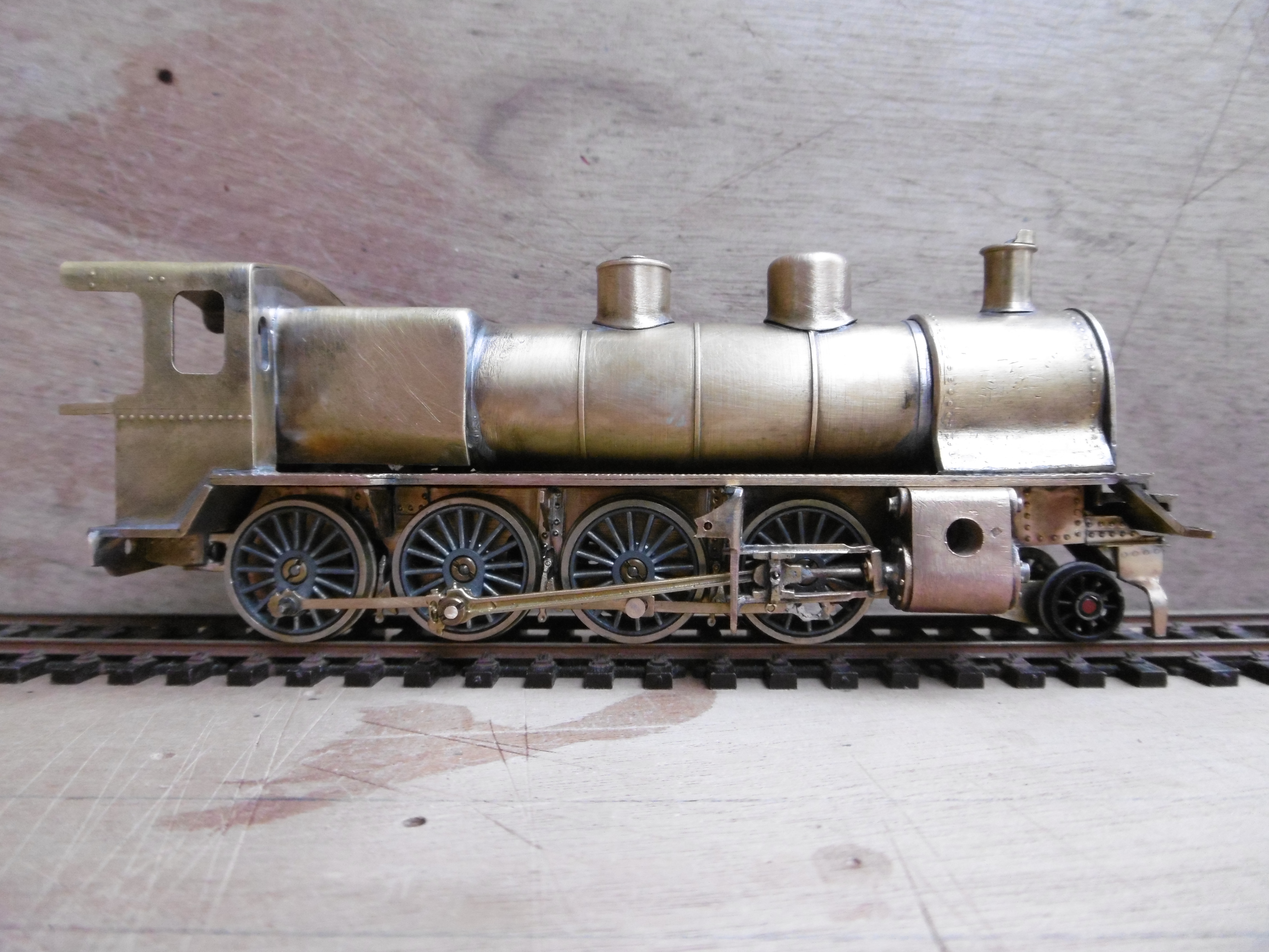

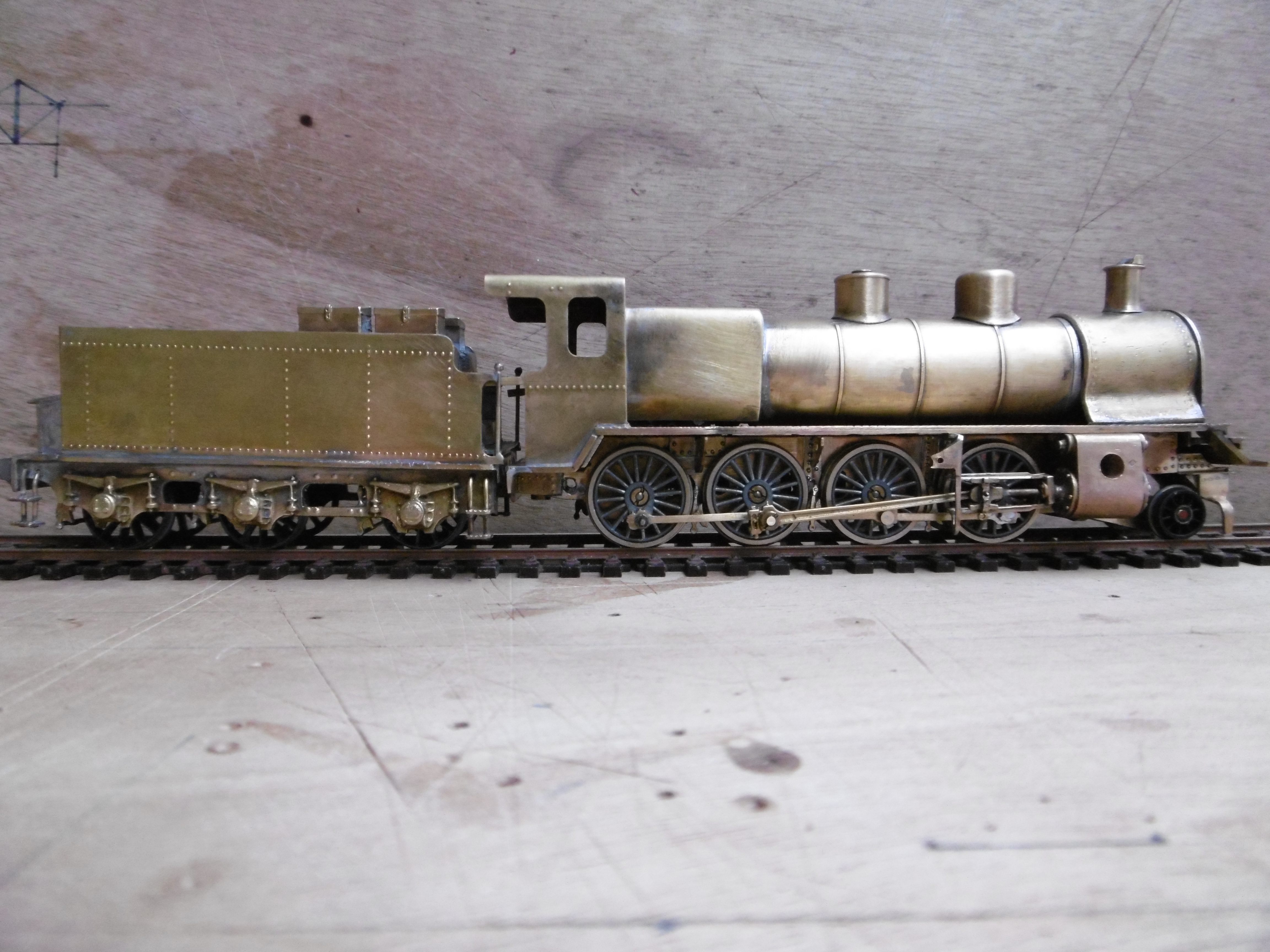

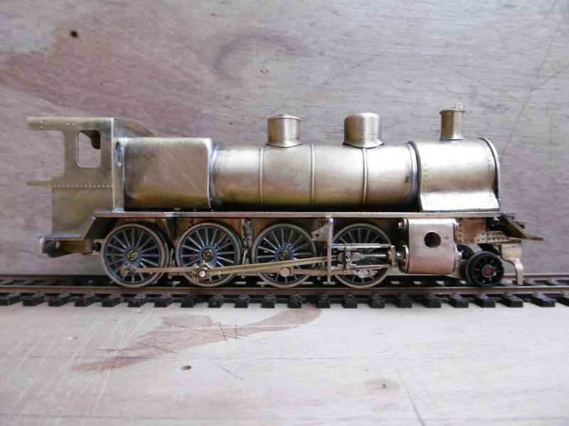

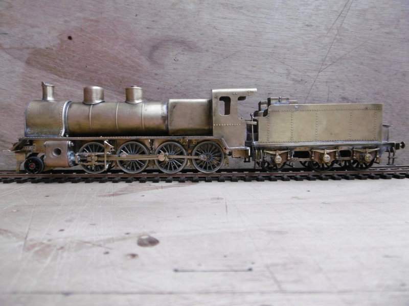

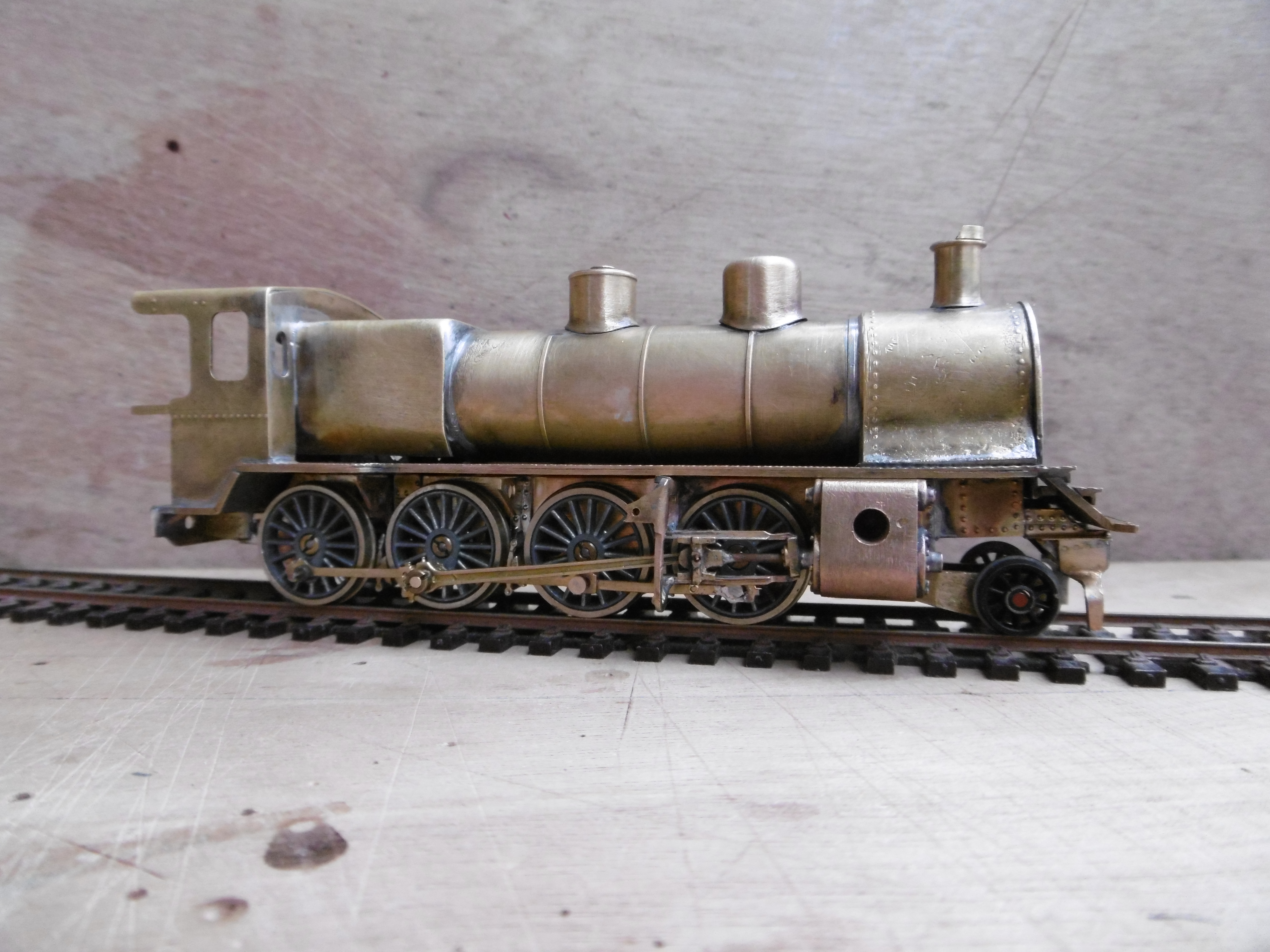

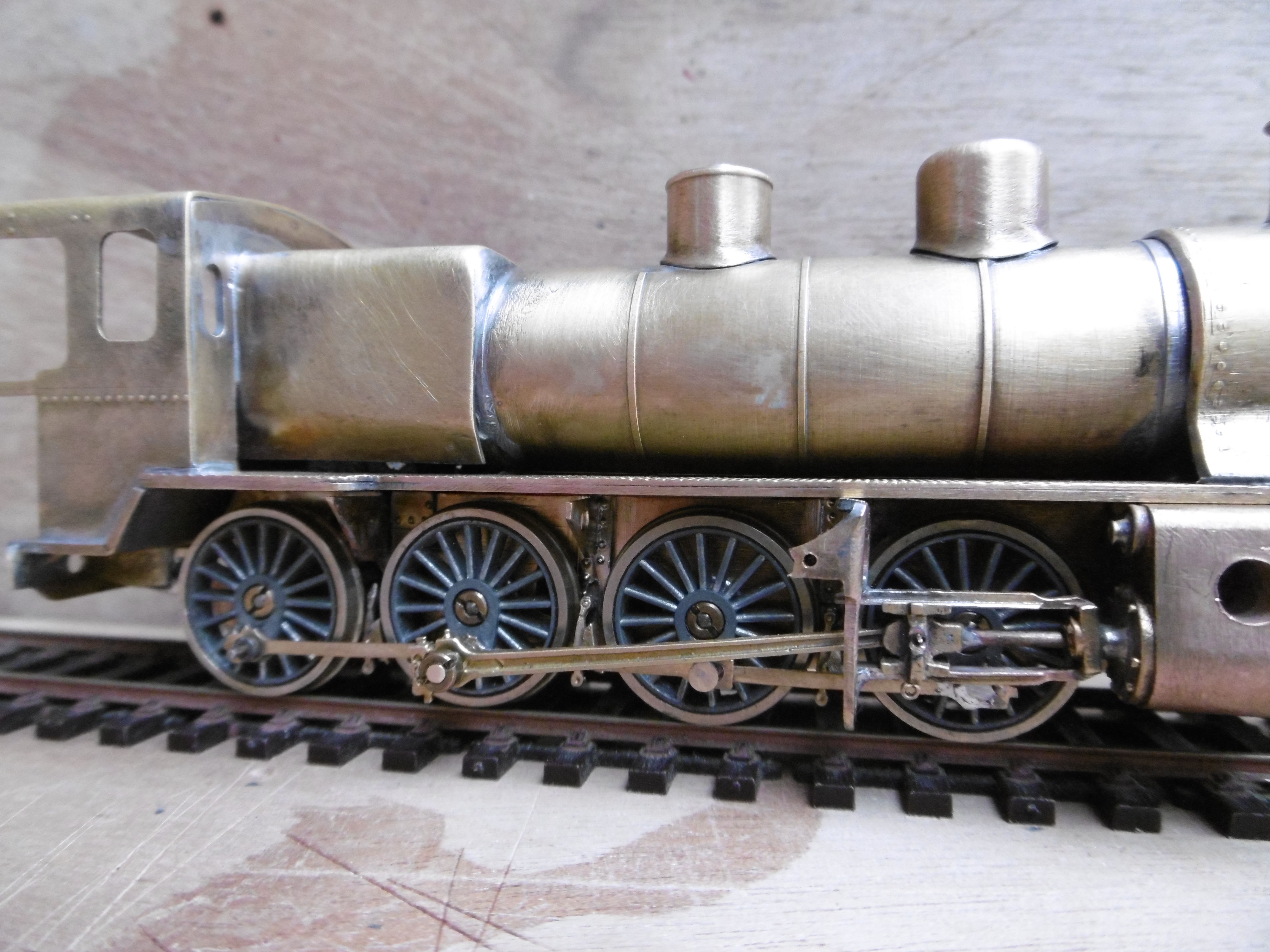

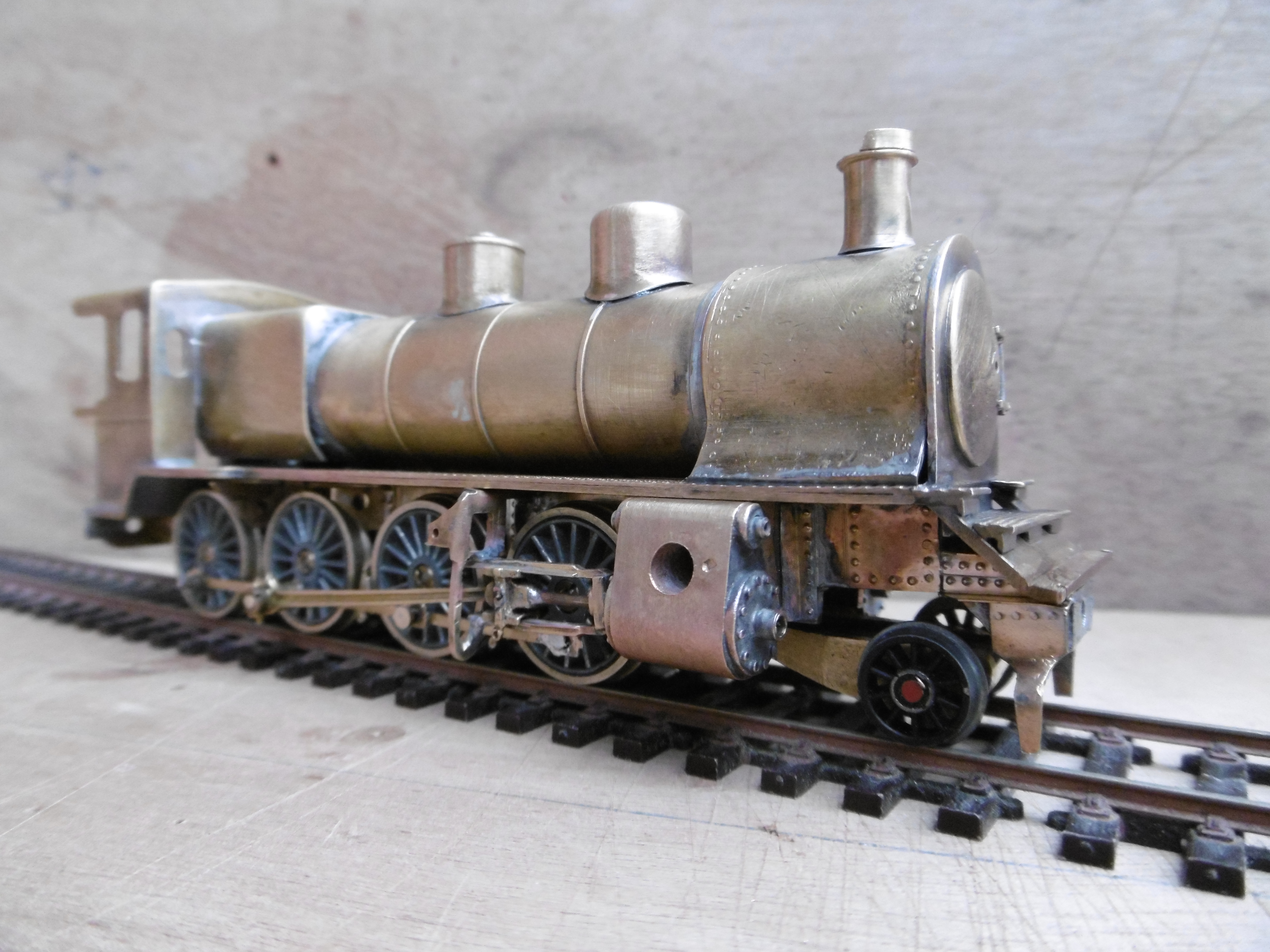

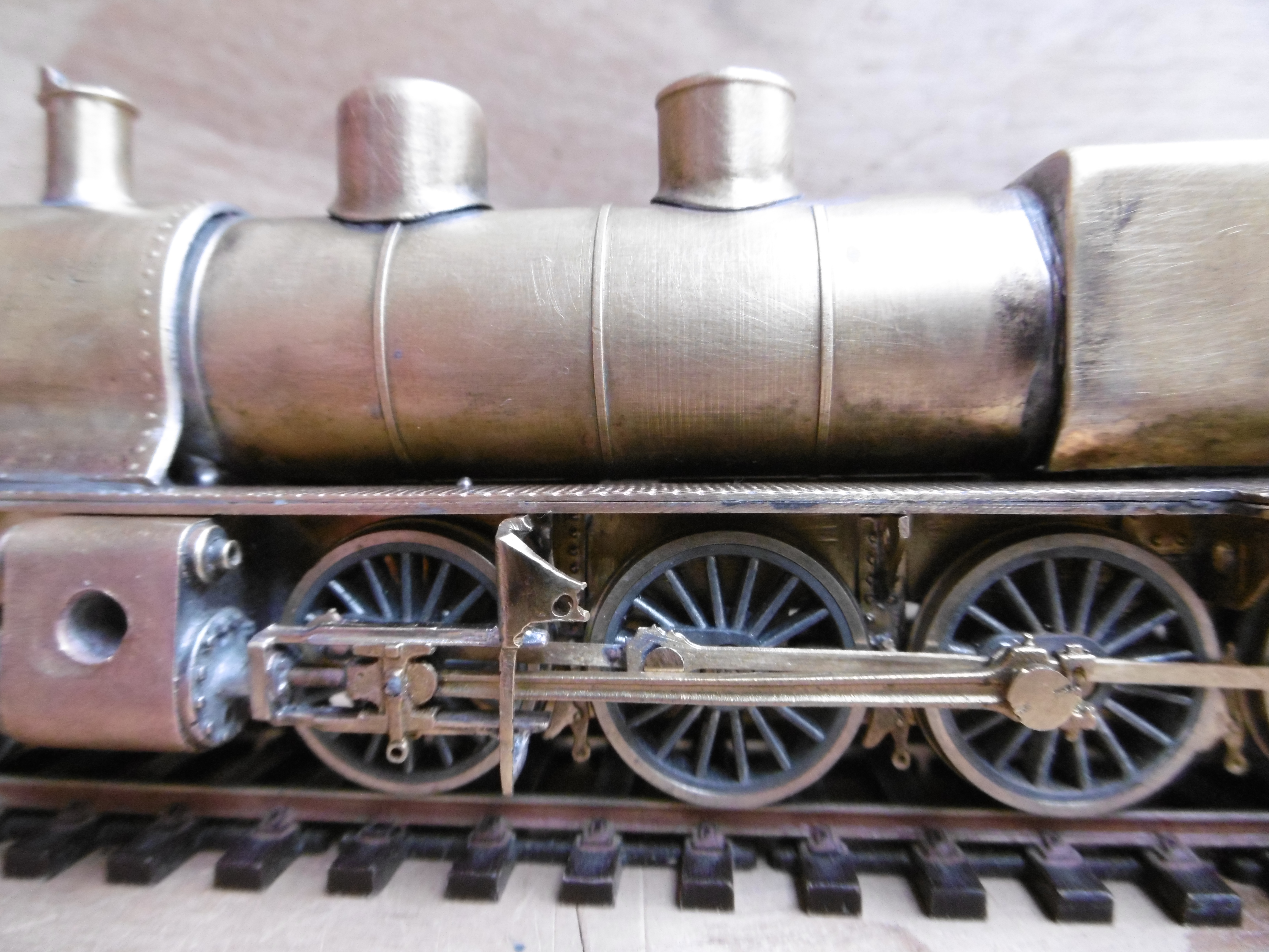

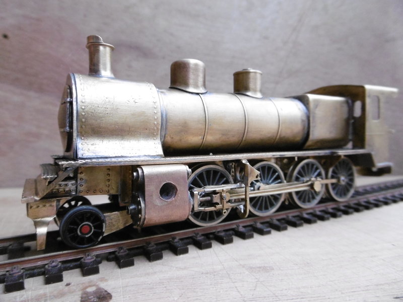

EVOLUCION ;CONSTRUCCION 400.RODAJE PRACTICAMENTE TERMINADO(CHASIS Y BIELAJE)

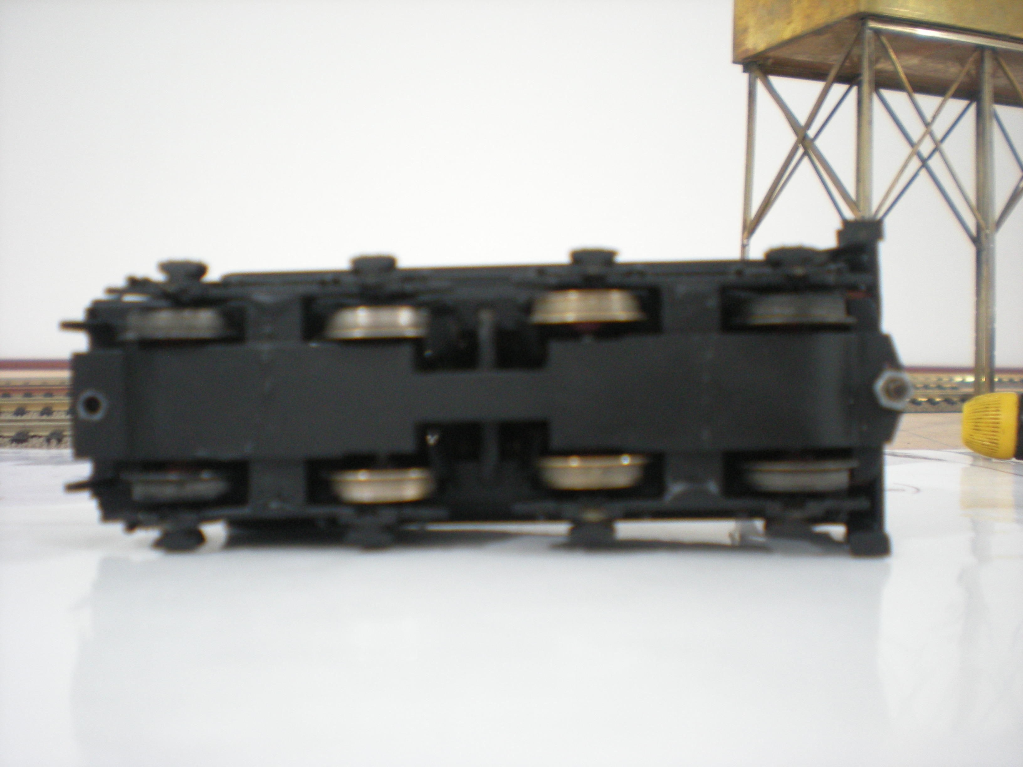

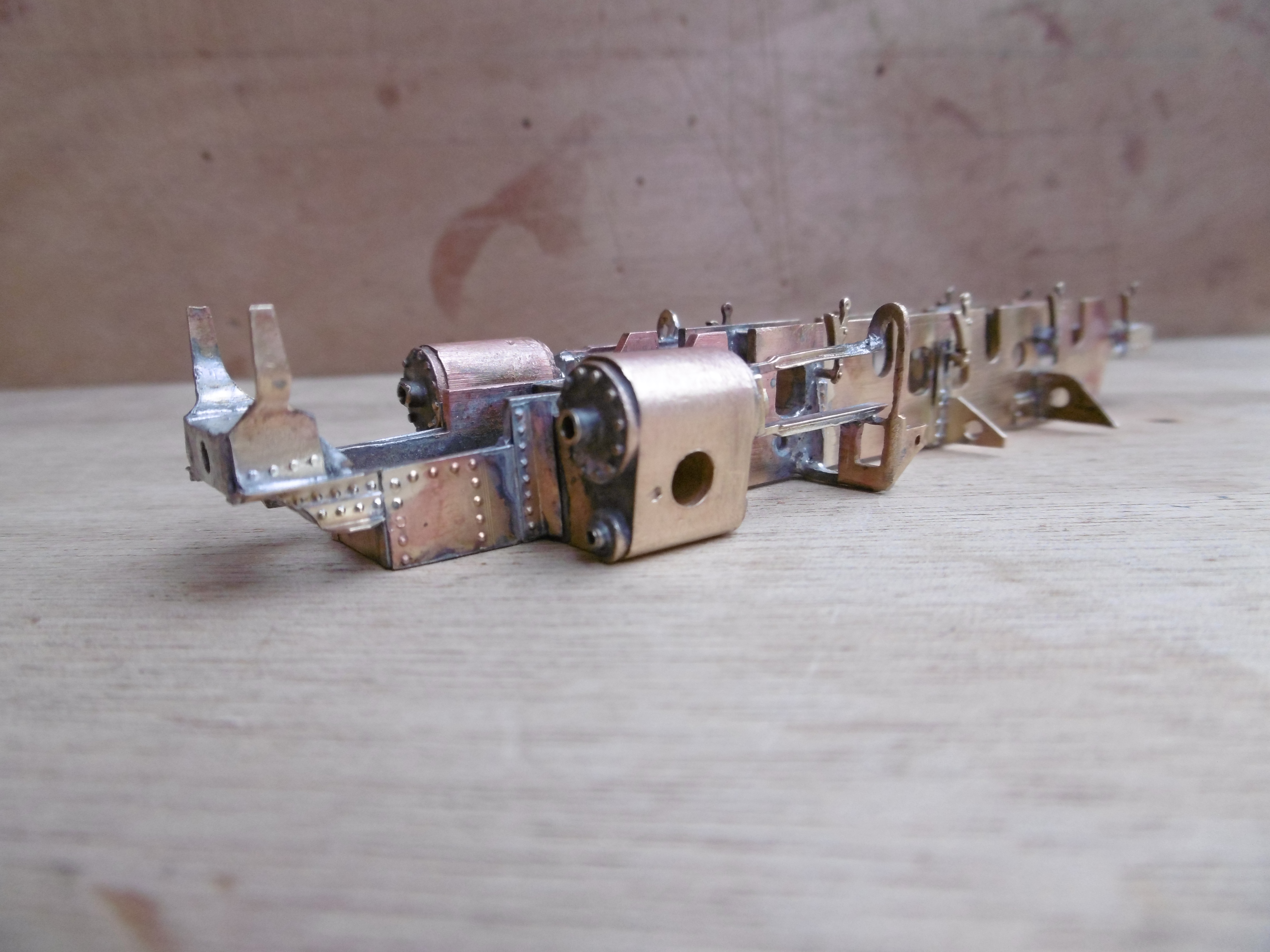

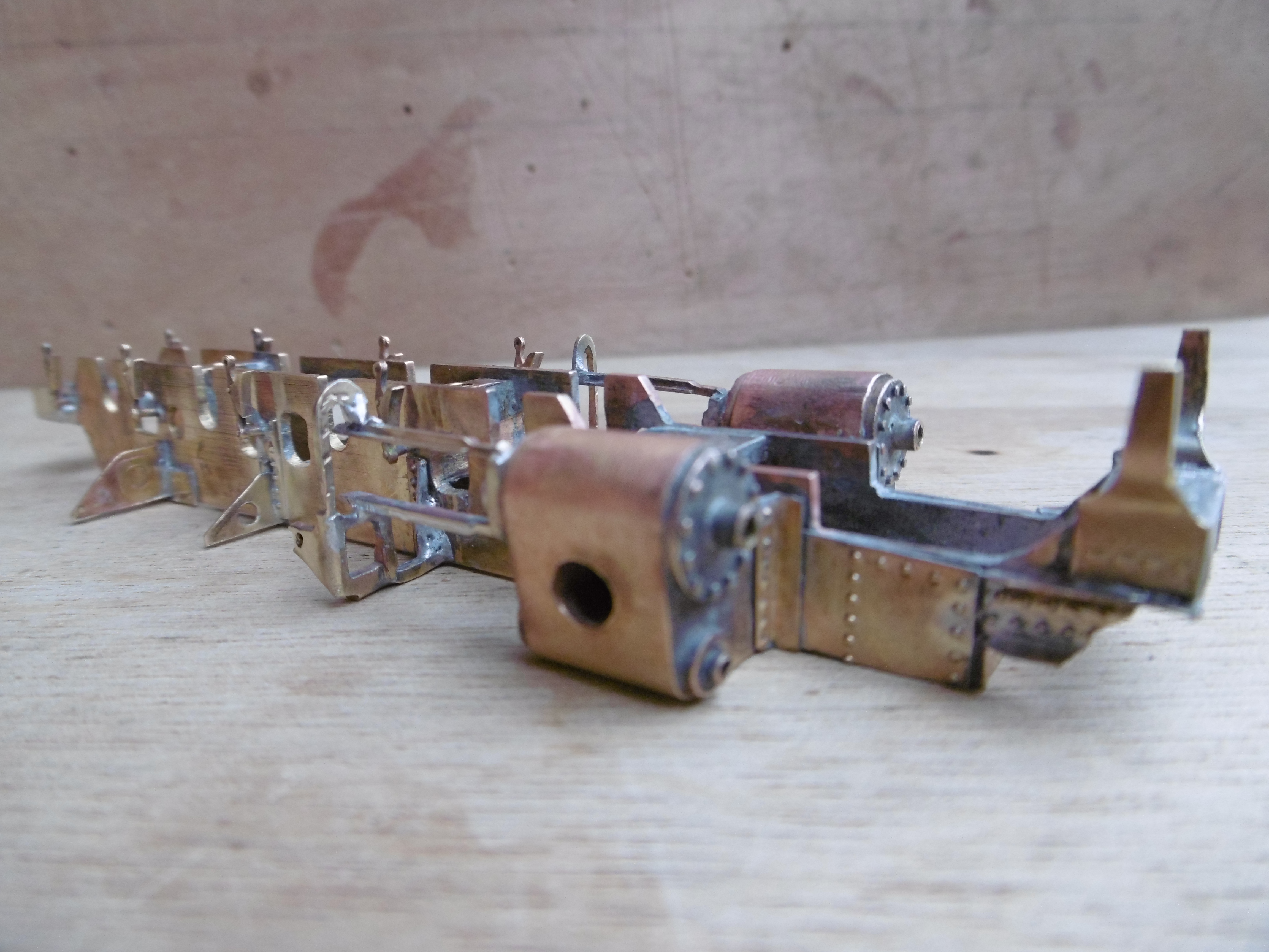

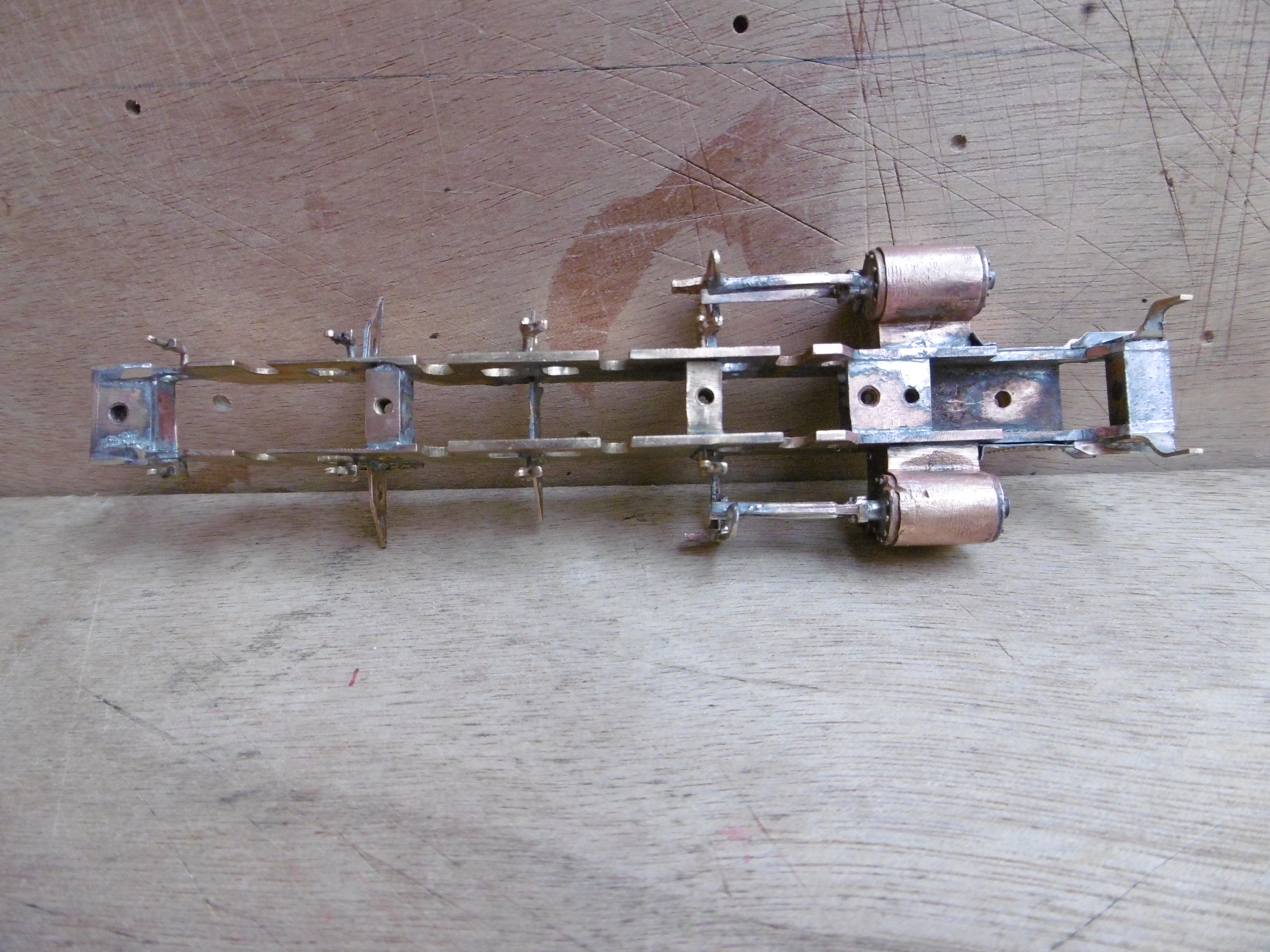

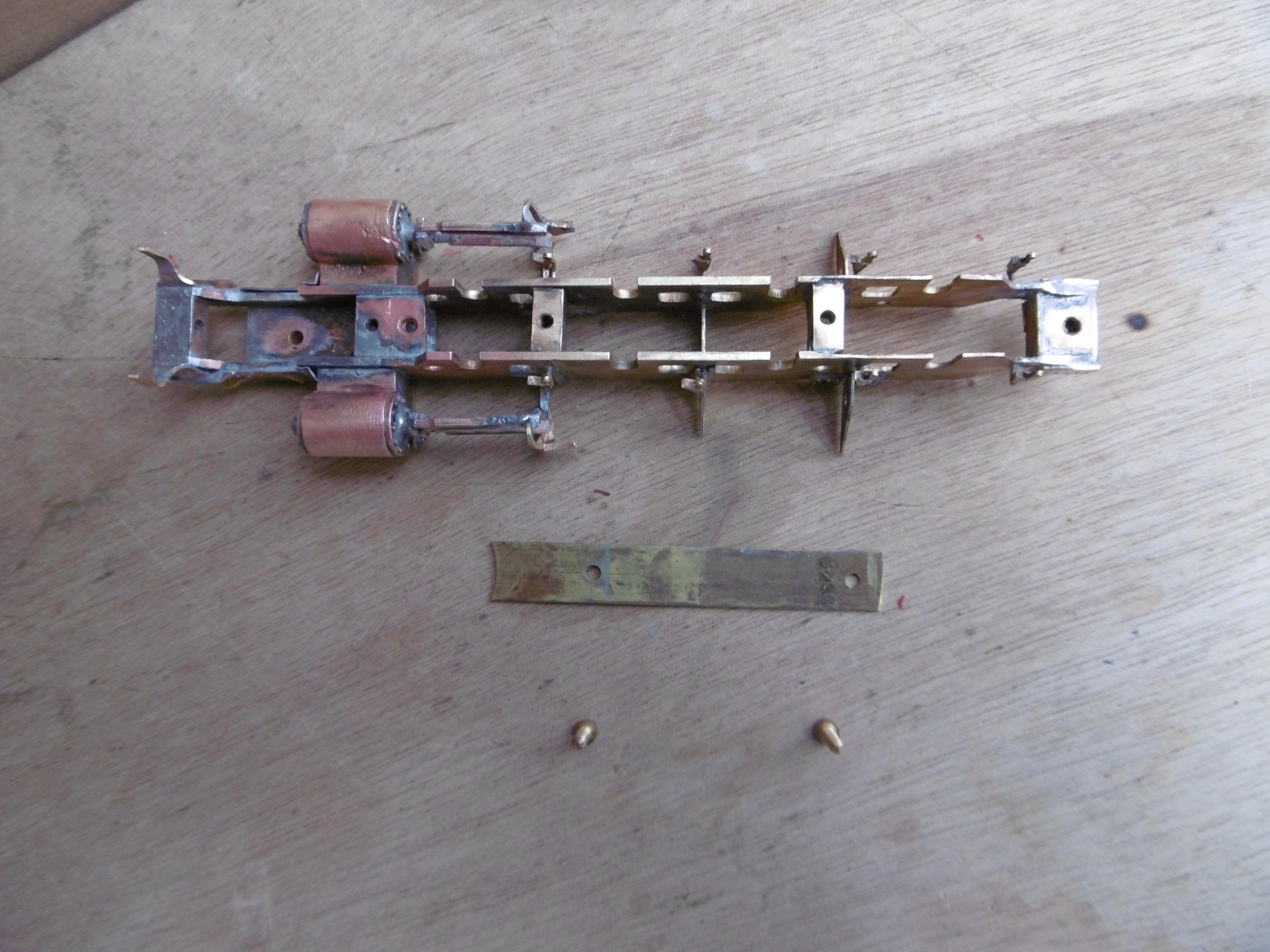

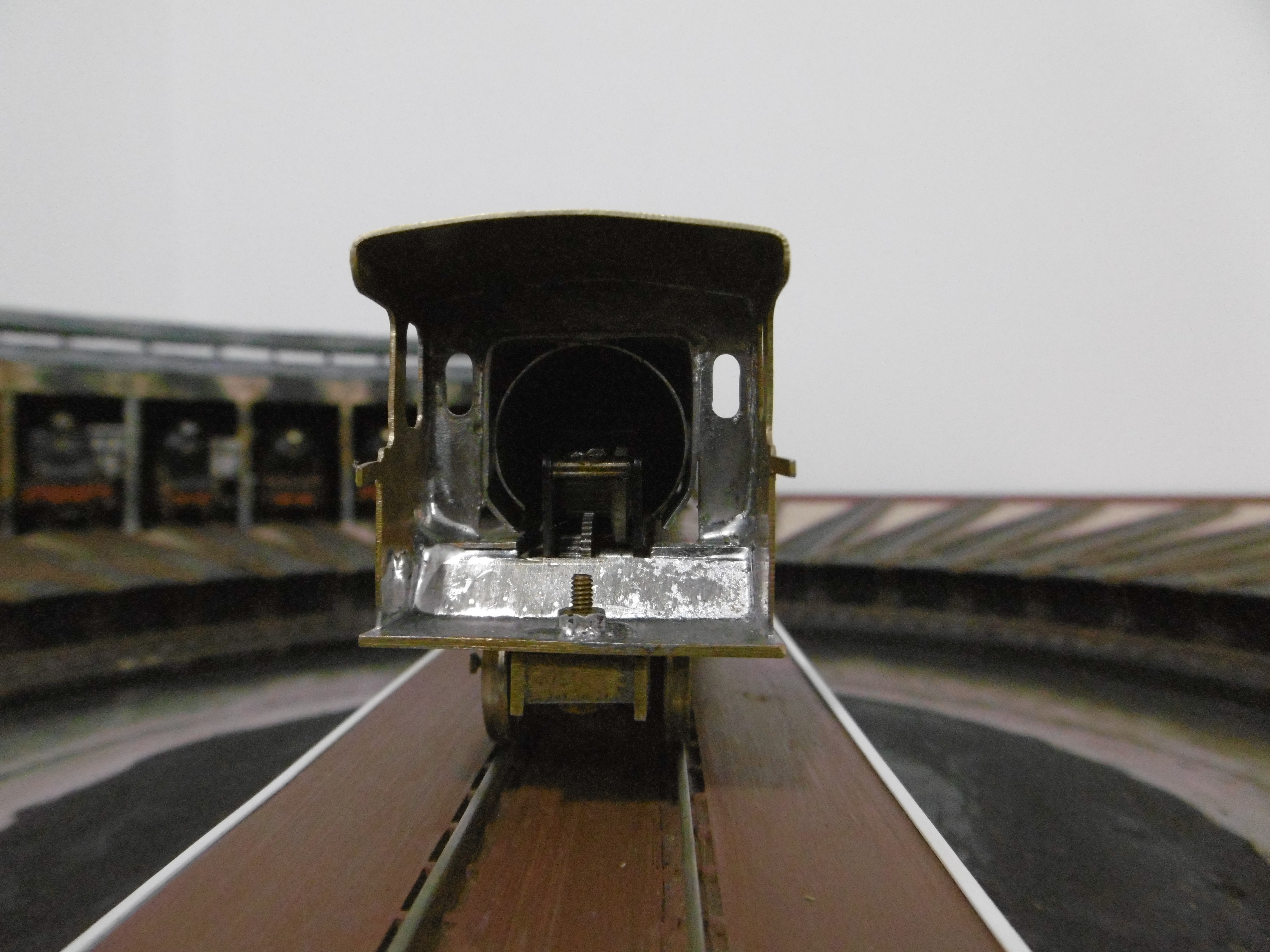

Por privado, me han preguntado el sistema que empleo en elchasis para sujetar los ejes acoplados.creo que con las siguientes fotos se entendera:
Mensajes: 1219
Registrado: 19 Feb 2013 14:09
Mensajes: 1021
Este sistemama tiene la particularidad,de al tener los ejes olgura vertical ,siempre estan todas las ruedas en contacto(idependientemente del estado de la via)Con lo que ganamos n traccion y toma de tension
Mensajes: 1219
Tienes toda la razón, en que la holgura vertical convierte a los ejes en todo-terreno aceptando cualquier desnivel o desequilibrio de la via.
Pero pienso que no ganamos tracción y la toma de tensión es relativa y no asegurada, ya que los ejes que no están en contacto y no soportan en ese momento el peso de la locomotora, poca tracción realizaran ya que giran sin adherencia (peso) sobre el carril y la toma de corriente será relativa y no segura.
En todo caso siempre serán 4 ruedas como minimo que harán tracción y que soportaran el peso. y las demás no forzaran la marcha por estar solo apoyadas.
Corrígeme si estoy equivocado.
saludos.
Mensajes: 3177
saludos.
Para eso necesitaría tener suspensión (muelles/flejes) o balancines en función de si el rodaje lo permite (3 ejes), y también que las bielas acopladas no estén unidas entre sí, sino que vayan una a una o que tengan articulaciones, tal cual son las reales.
Que es deseable? Pues hombre, que funcione como las reales. Lo ideal también sería que nos lo dieran hecho y además fuera barato y fácil de montar. Pero eso ya es una utopía. Y depende de los gustos de quién lo monte. A mi particularmente me gusta el camino fácil y no he tenido problemas en montar locomotoras con 3, 4 o 5 ejes acoplados y dejarlos sin juego vertical. Pero respeto y admiro a quienes quieran dotar sus modelos artesanales de suspensión o monten el kit con opción a suspensión (la Garraf de trendiseño viene preparada para dotarla de suspensión si así se desea y tiene un juego de bielas específico para esa opción).
Mensajes: 555
Registrado: 02 Dic 2014 13:37
bakertalgo escribió:
saludos.
Yo desde luego siempre que puedo doto a mis Locomotoras con bielas de holgura vertical y lateral a los ejes centrales para facilitar su paso por curva asi como mejorar su traccion y de momento estoy muy satisfecho con su comportamiento ;)

Muchas gracias,El del Puro.En cuanto al escap es el ultimo que tengo no hay en el mercado.Saludos

El caso es que portescap sigue exixtiendo http://www.portescap.com/products/brush-dc-motor y tiene muchos motores interesantes, el problema son las reducciones que las que tienen son planetarias el eje de salida es de 3 mm. de diametro y no las hay para todos los motores :(

IMagen donde seve la colocacion del escap y su desmultiplicacion
