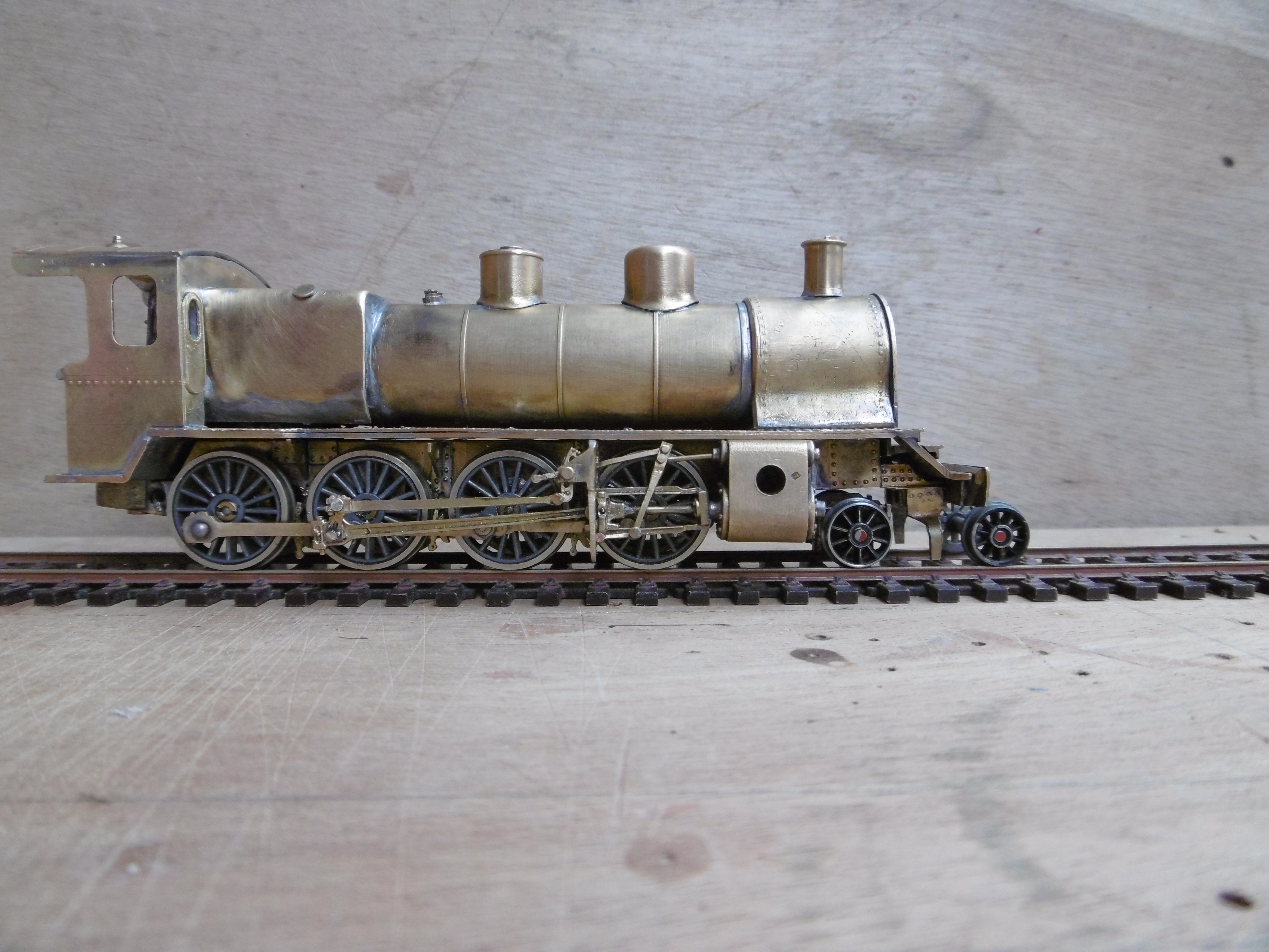

Buenos dias,sabe alguien la medida real de las ruedas del biseldelantero de la 400?
Buenos días.
El diámetro de las ruedas del bisel delantero era 0,860, que en H0 se queda en 9,885 mm.
Buenos días.
MUCHAS GRACIAS.Saludos cordiales
Mensajes: 1021
Registrado: 09 Ene 2017 22:13

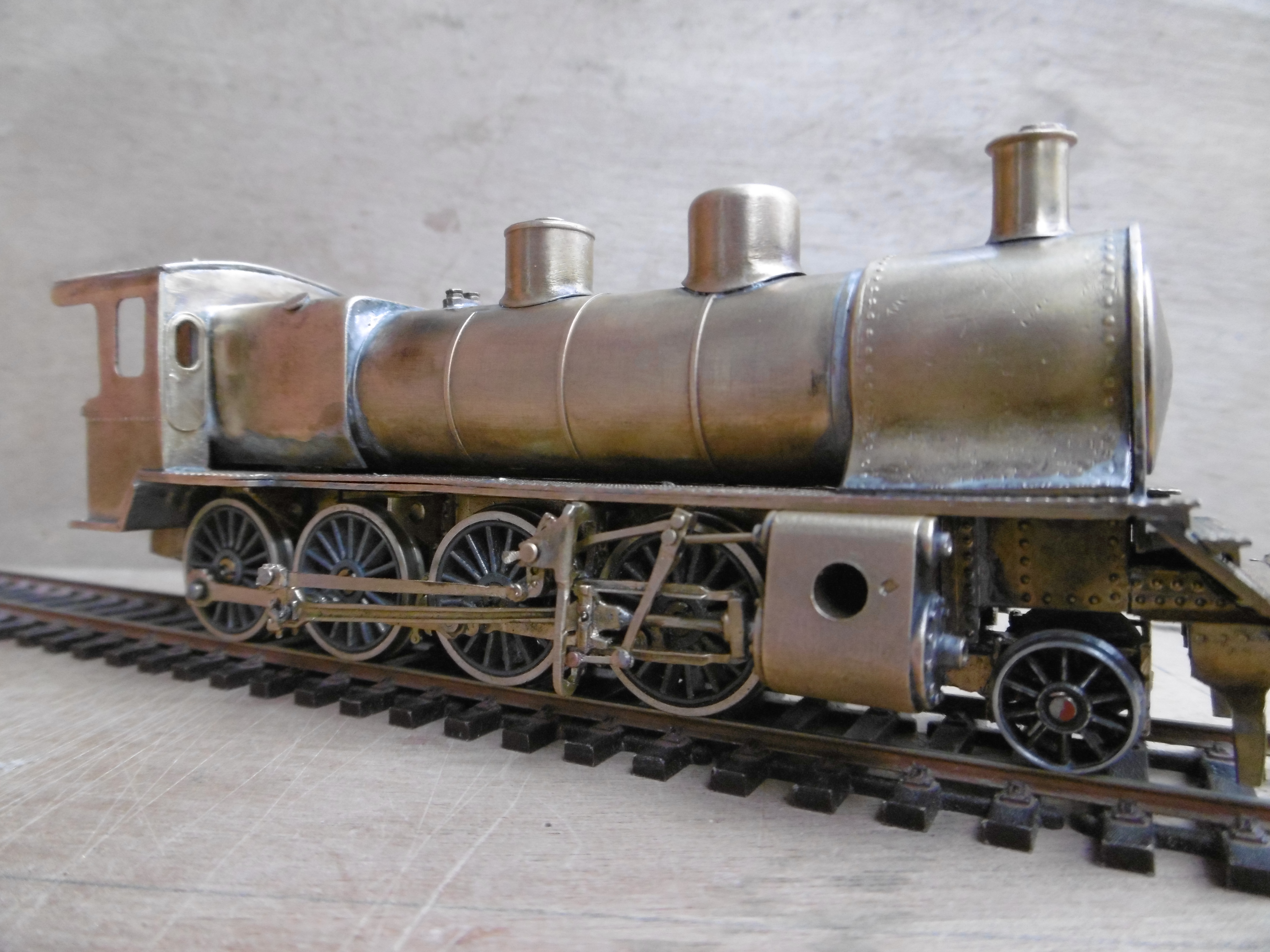

En tuhonor JSA :Ruedas recien torneadas a escala,vease diferencia con respecto a medida estandar(las que tenia anteriormente

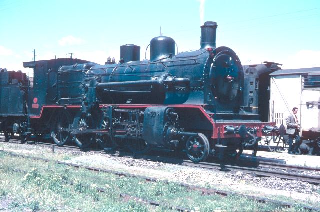

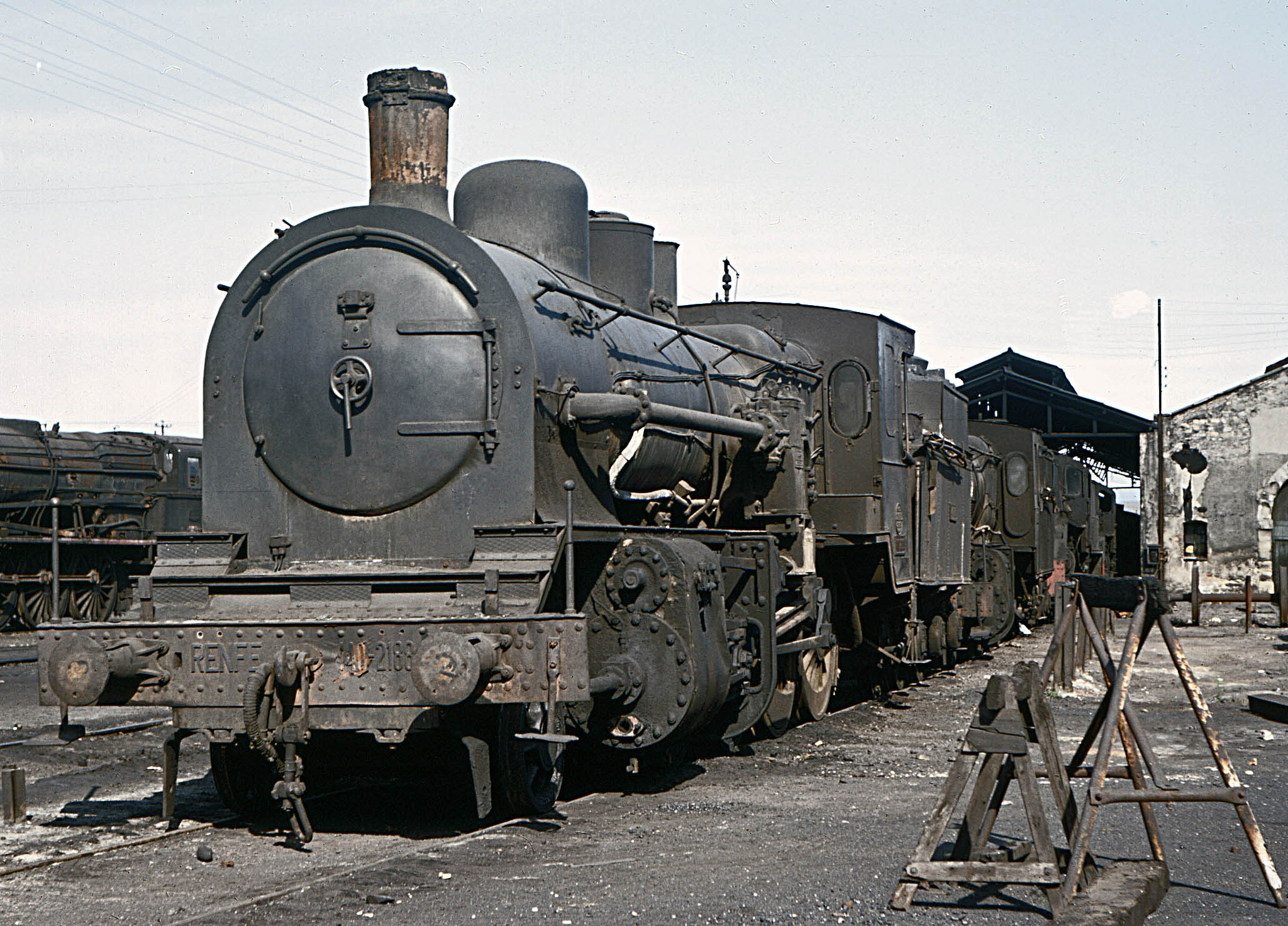

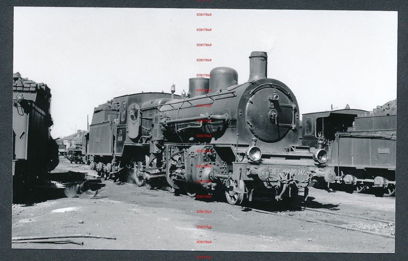

Otra cuestion:ALguien tiene foto de la 400 vista lateral con la bomba Worthington vertical y el lado opuesto del cambio de marchas?
Mensajes: 3177
Bomba a derechas o a izquierdas? Saludos.
140 2343 TERRER 1937 -.jpg (50.59 KiB) Visto 7038 veces
140 2343 TERRER 1937.jpg (52.7 KiB) Visto 7038 veces
Mensajes: 1021
MUCHAS GRRCIAS BAKERTALGO(fotos increibles) y sobre cambio de marchas a izquierdav tipo Norte? Saludos
Mensajes: 3177
Me tienen secuestrado el ordenador ahora mismo (enanos de vacaciones). En un rato te pongo algunas. Saludos.

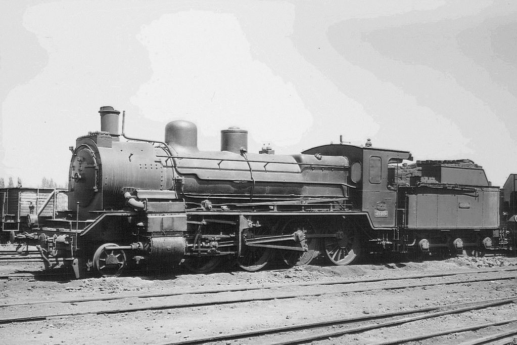

Mensajes: 3177
lo único que tengo ahora mismo, un saludo.

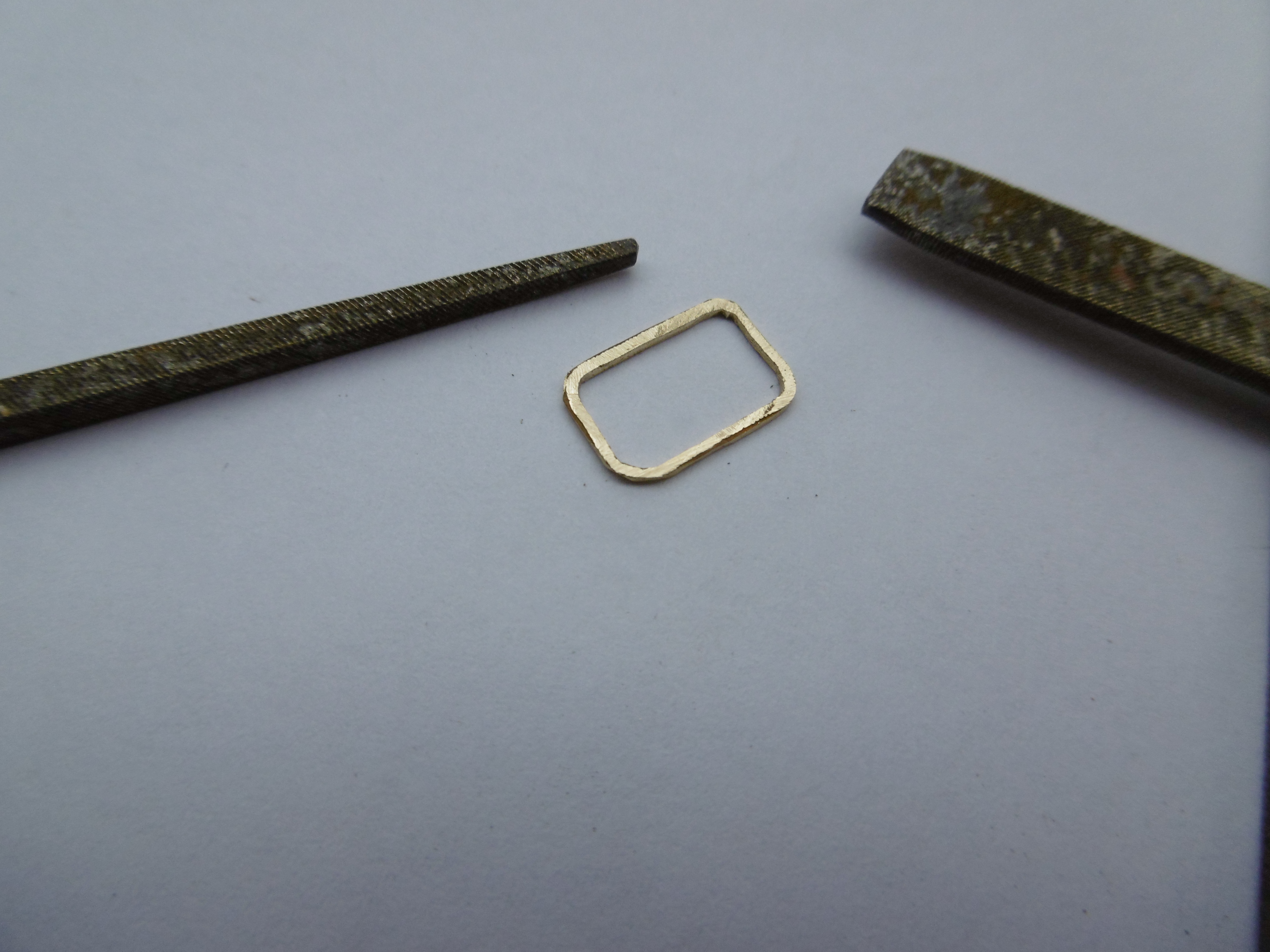

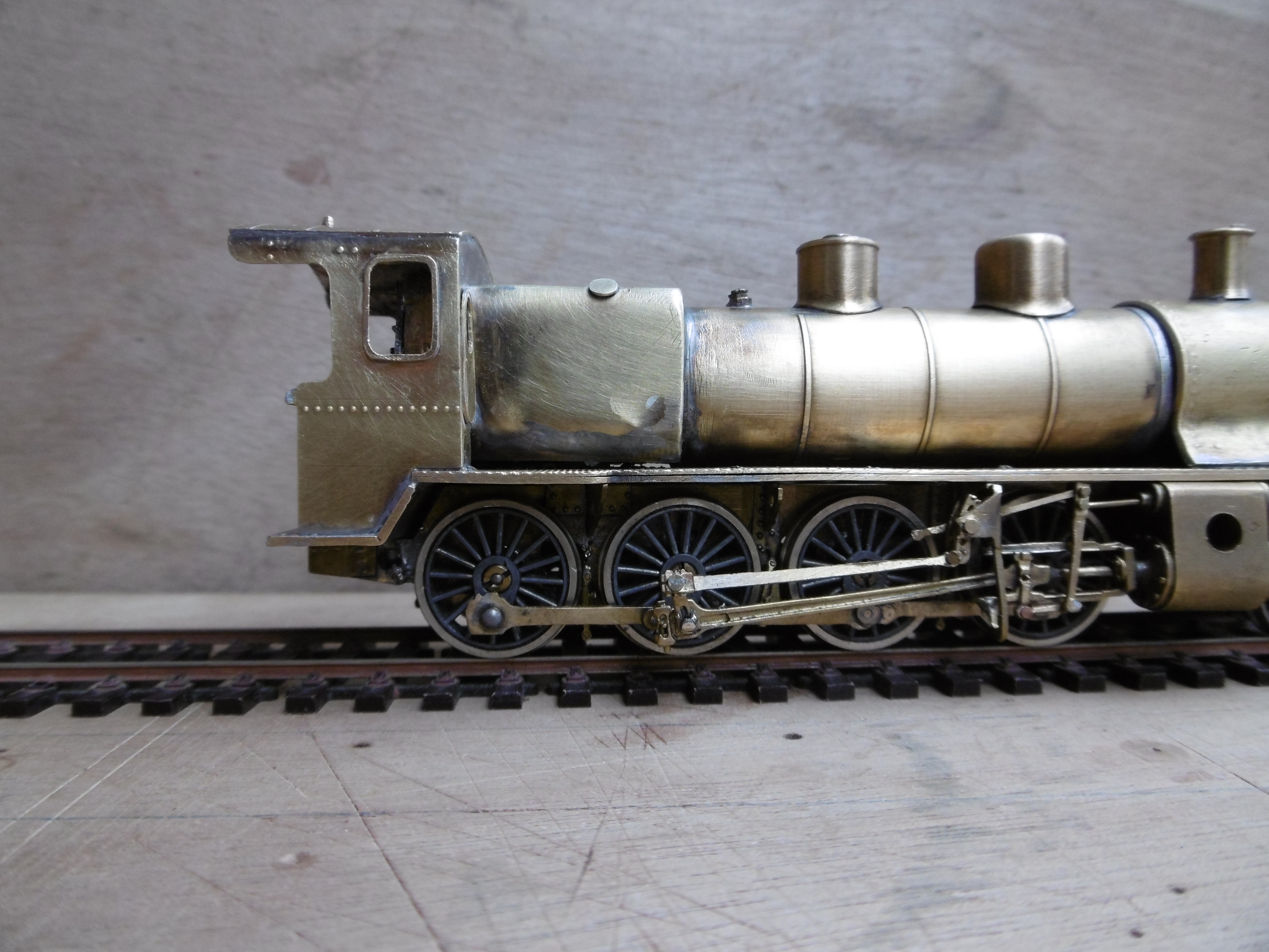

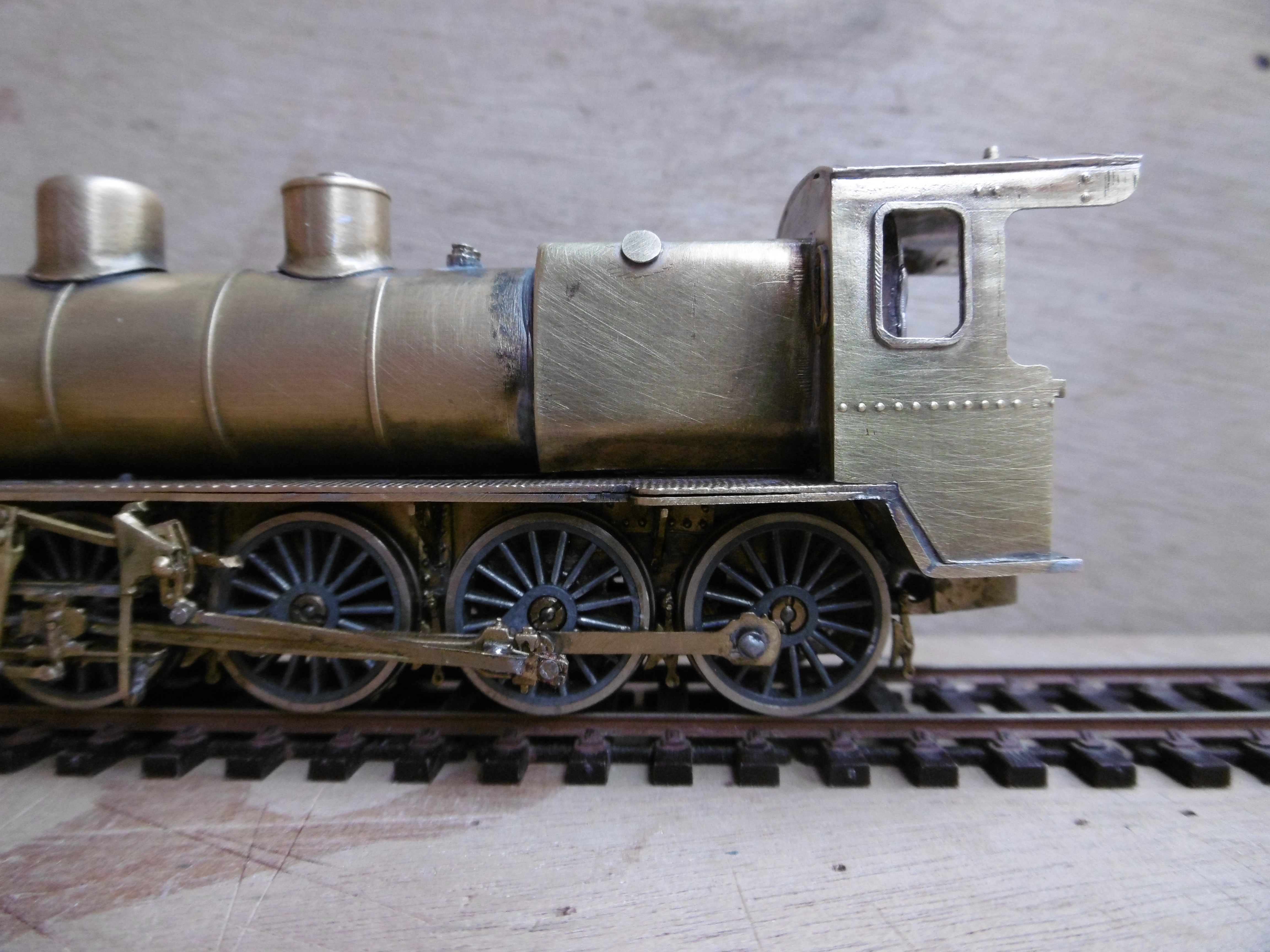

Hoy me ha dado por hacer los marcos de las ventanas:

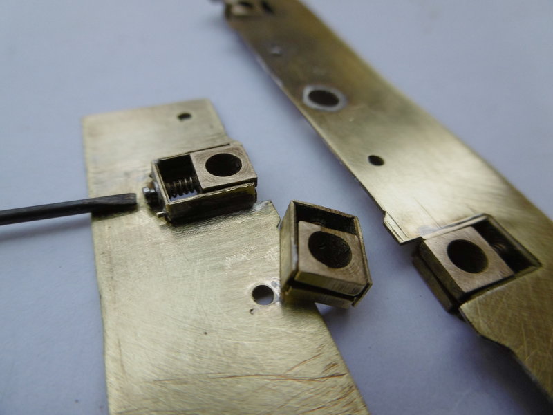

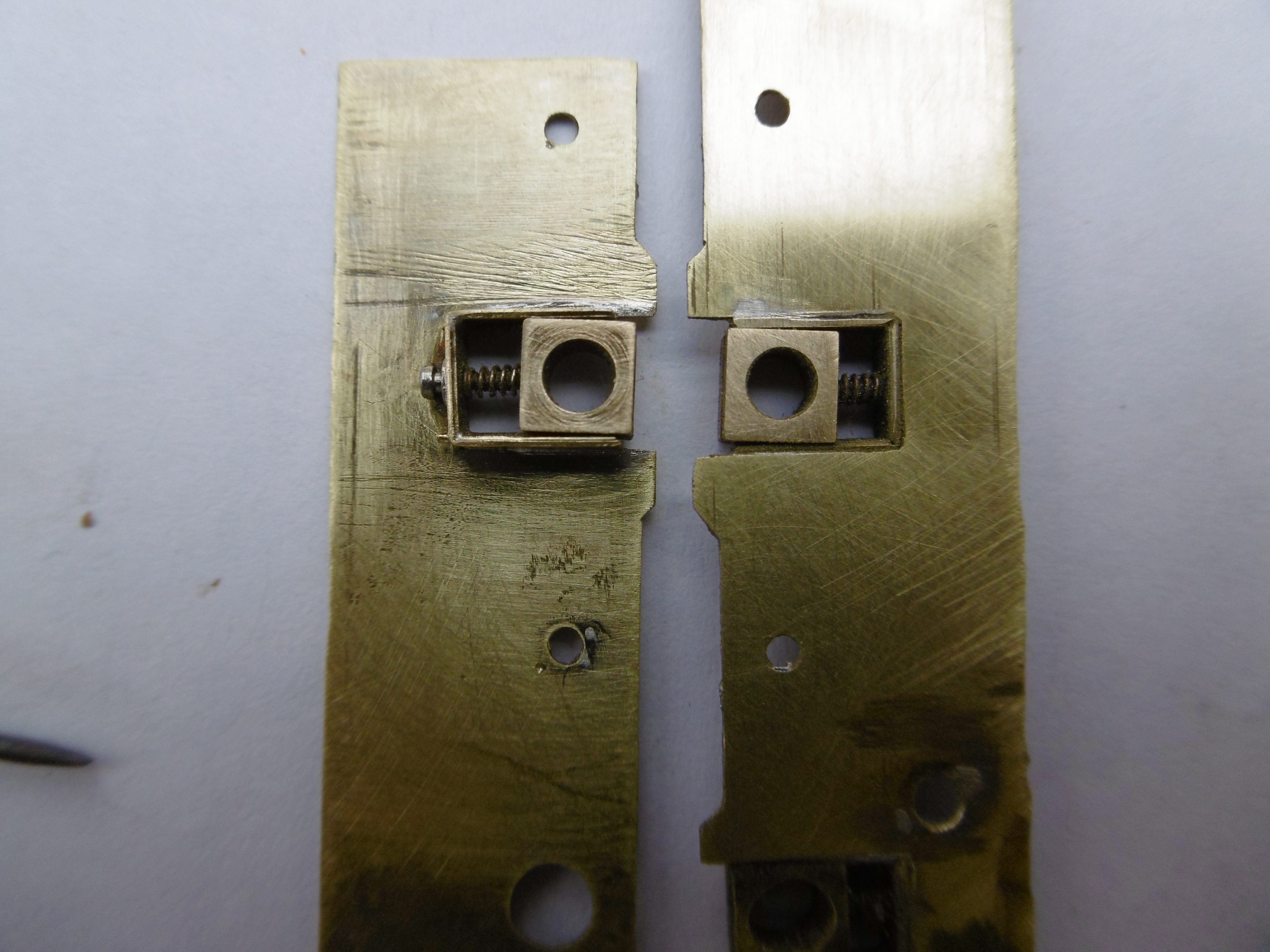

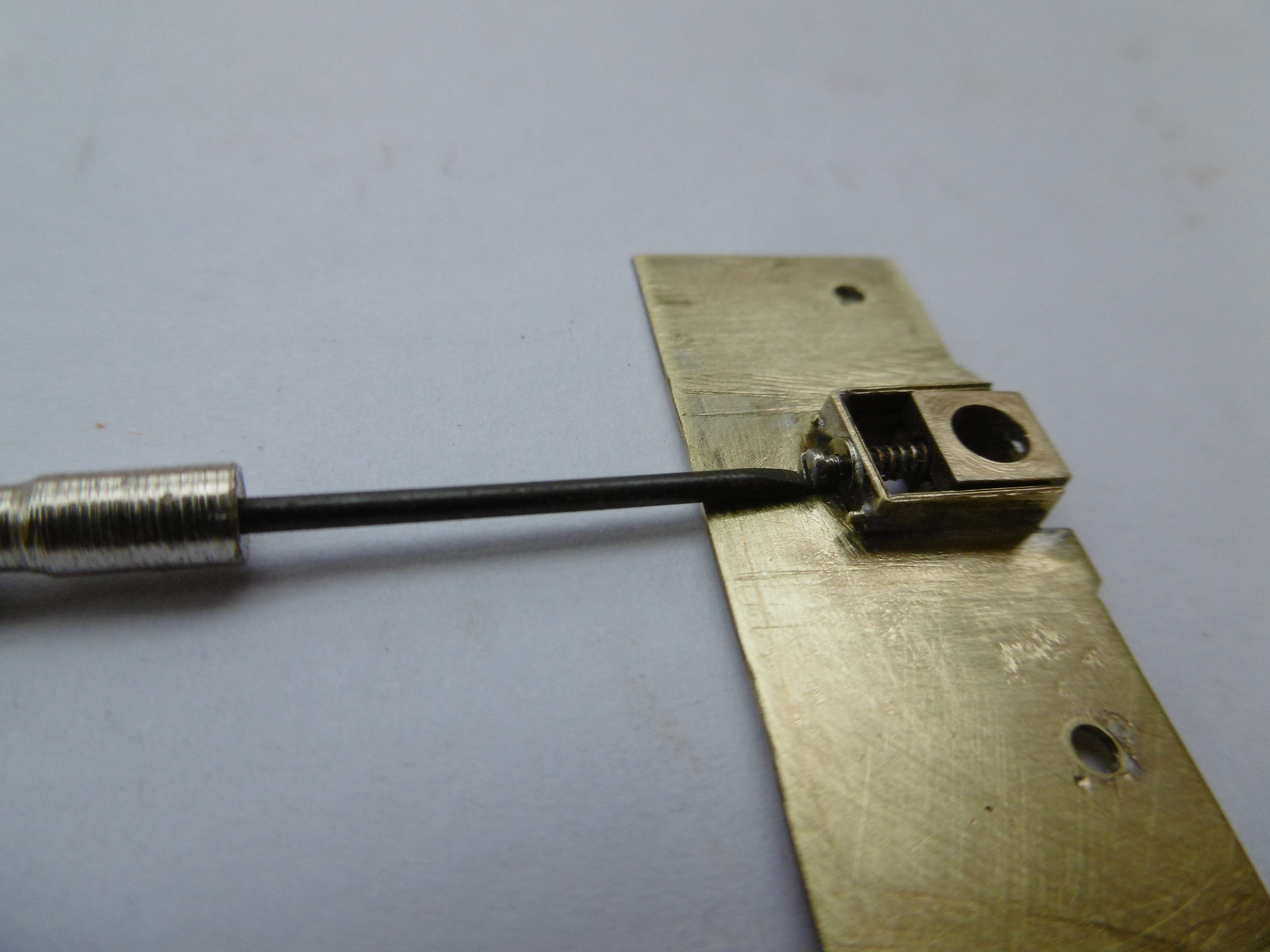

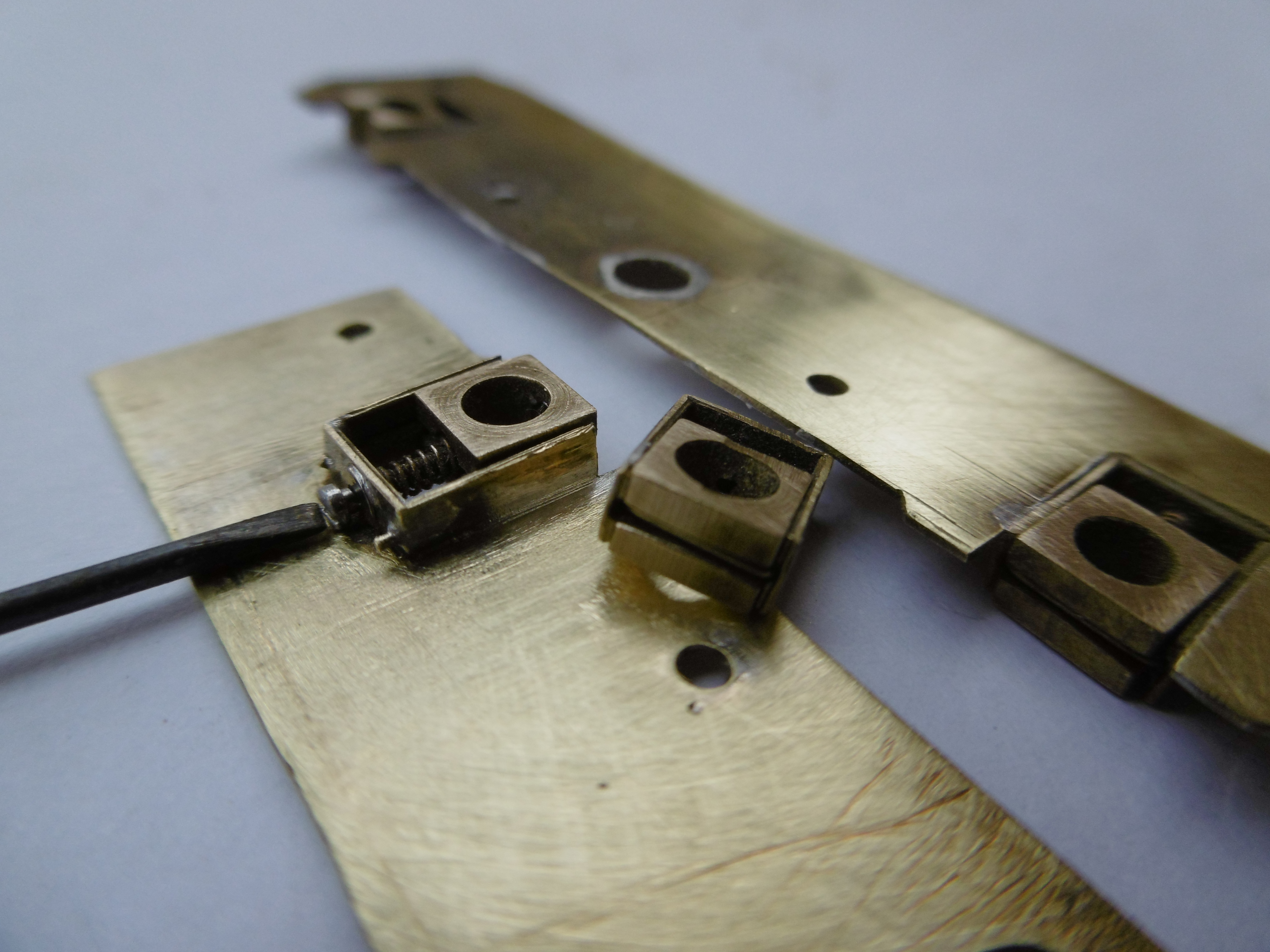

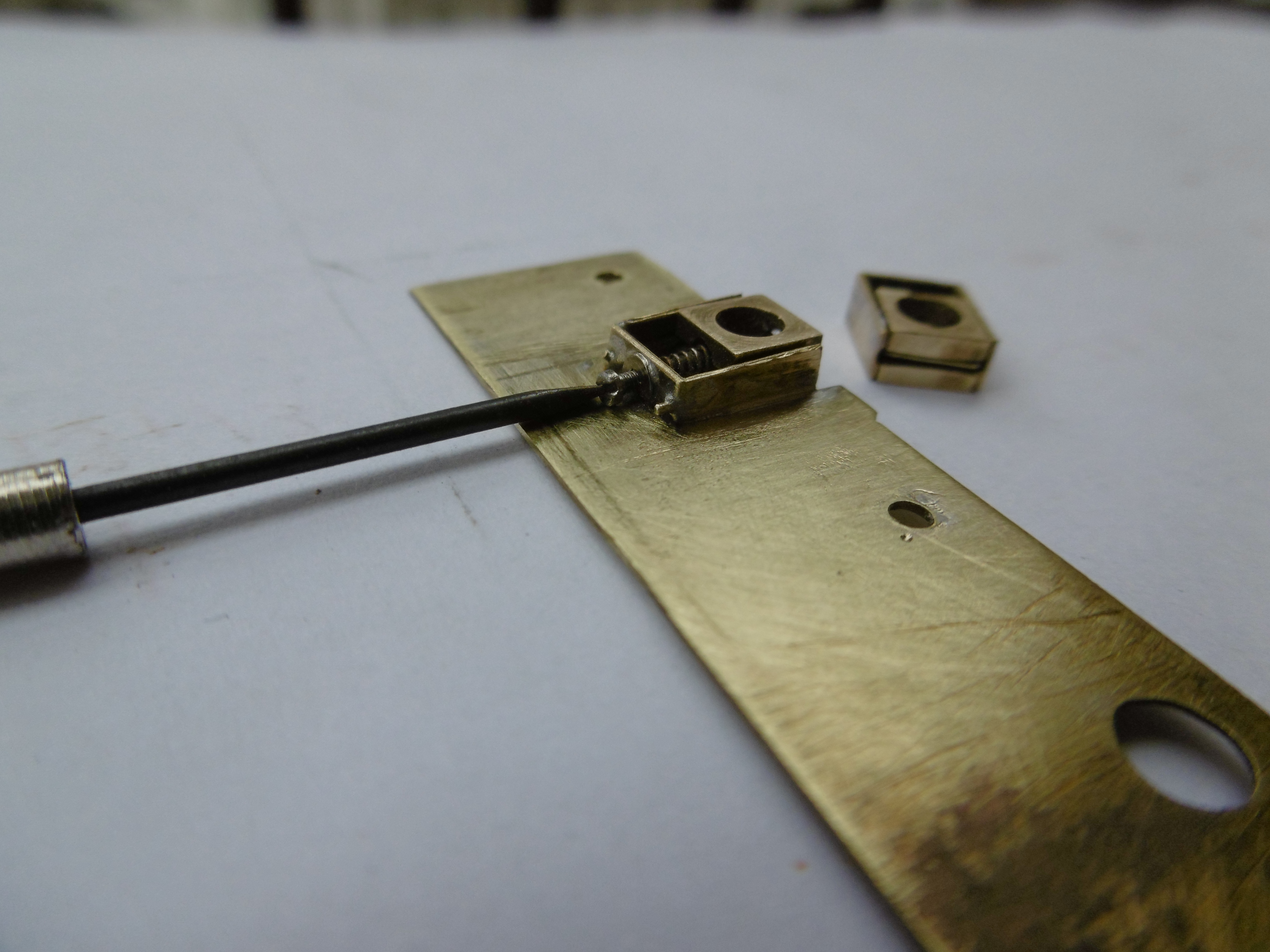

Buenos dias.Aqui os muestro cajas de grasa en los roblones de los ejes acoplados,son funcionales y lpuedes regularlos con un tornillo
Mensajes: 3177
Tengo hecho un rodaje de mikado con ese sistema, que por curiosidad quise intentarlo cuando lo vi en el catálogo de Mabar. No gracias !! :lol: :lol: . Evidentemente la locomotora funcionará de una manera más real, pero requiere mucho tiempo para ejecutarlo y ajustarlo. Además a mi entender los muelles son demasiado fuertes y demasiado recorrido de suspensión. Prefiero ahorrar tiempo y hacer otras cosas (hablo a nivel modelismo).
