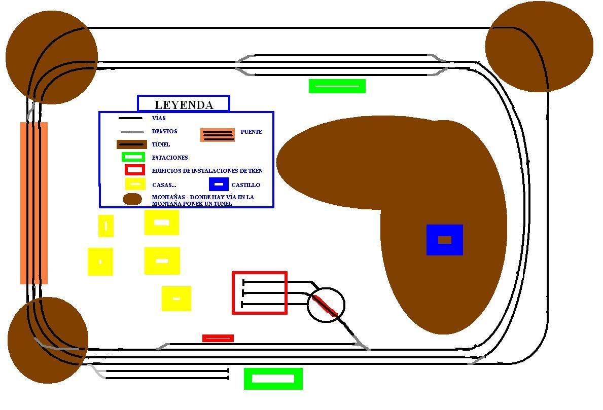

Subo un dibujo hecho con el paint para que os haga una idea de cómo quiero que sea la maqueta, lo siento por no hacerlo mejor pero no se como van los programas de creación de maquetas :( .
La estación de arriba del dibujo esta mas elevada que la de abajo y la vía de encima de la estación un poco mas alta todavía.
El circulo que hay es una plataforma giratoria.
Un saludo espero respuestas.
Si veis alguna modificación que se pueda hacer me encantaría que lo dijerais.

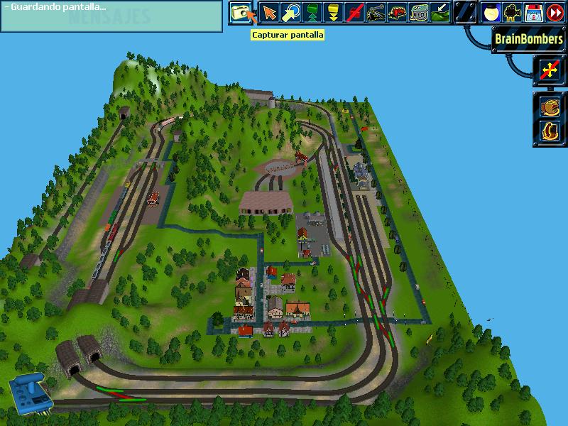

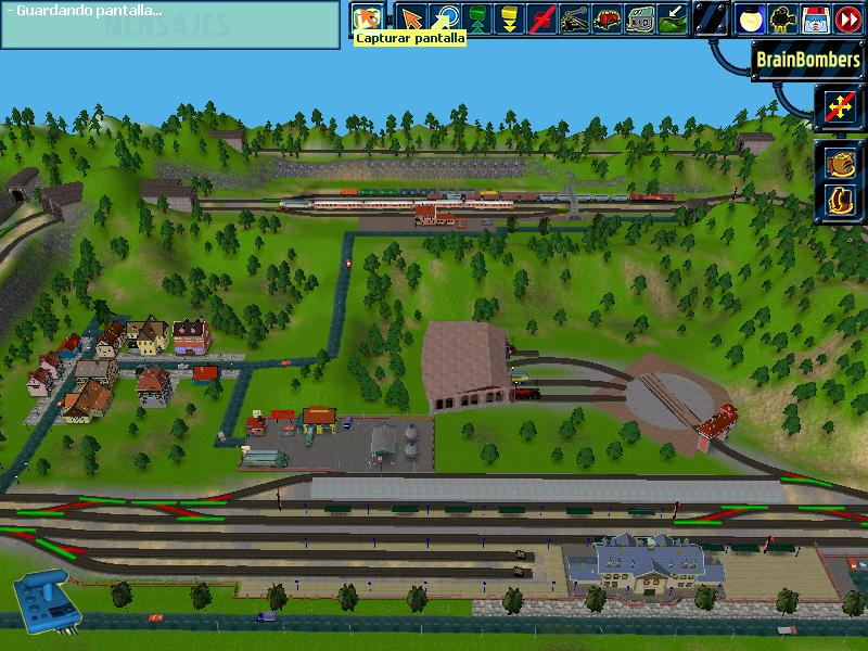

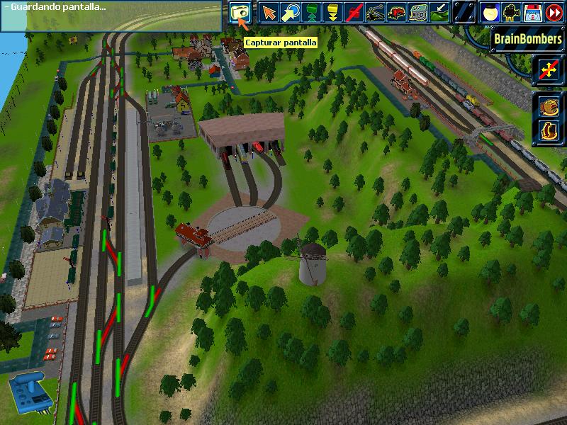

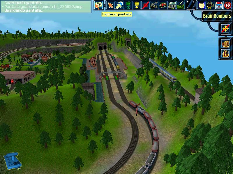

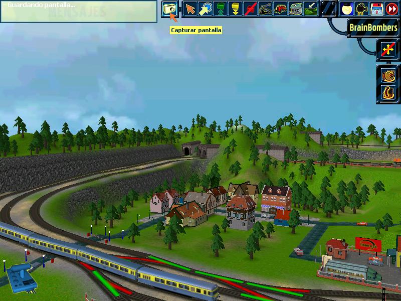

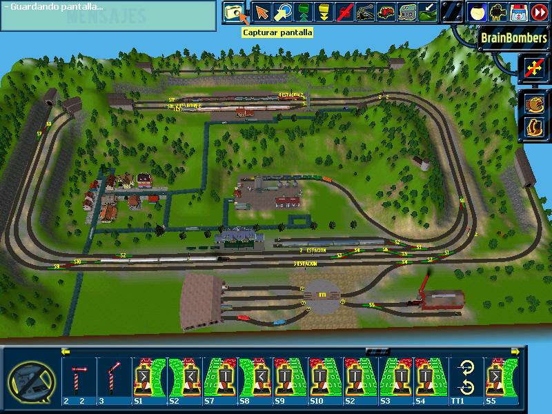

Dejo unas fotos de lo que podría ser la maqueta hecha con el Rule the Rail. Espero que os gusten.
parte de arriba la estación secundaria desde la derecha
arriba derecha.JPG (99.8 KiB) Visto 667 veces
parte izquierda de la maqueta
izquierda 1.JPG (93.53 KiB) Visto 667 veces

Te aconsejo que pongas el edificio de la Estación principal detrás de las vías y desplazar el depósito de locomotoras. El objetivo sería tener el campo visual de la estación total al tenerla de frente y así no nos quitaría la visión de la llegada o partida de los trenes.
También ganarías más recorrido de vías en los laterales.
Sería una pequeña rectificación, prueba y compara.

Hola eNero he hecho los cambios que me propusistes que te parece ahora.
He cambiado la supuesta fabrica y el deposito lo he hecho mas grande.
Un saludo Julio.
:?: Creis que este circuito entrara en una maqueta de 1,60 x 1,20 en escala N ?

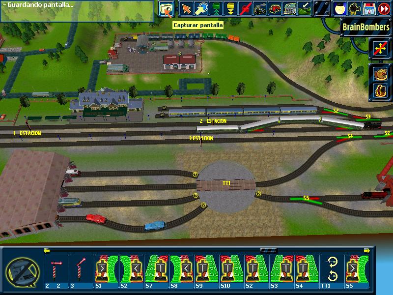

una vista general con el edificio de la estación detrás de las vías.
estacion al reves vista general.JPG (119.18 KiB) Visto 605 veces
el nuevo depósito de locomotoras
