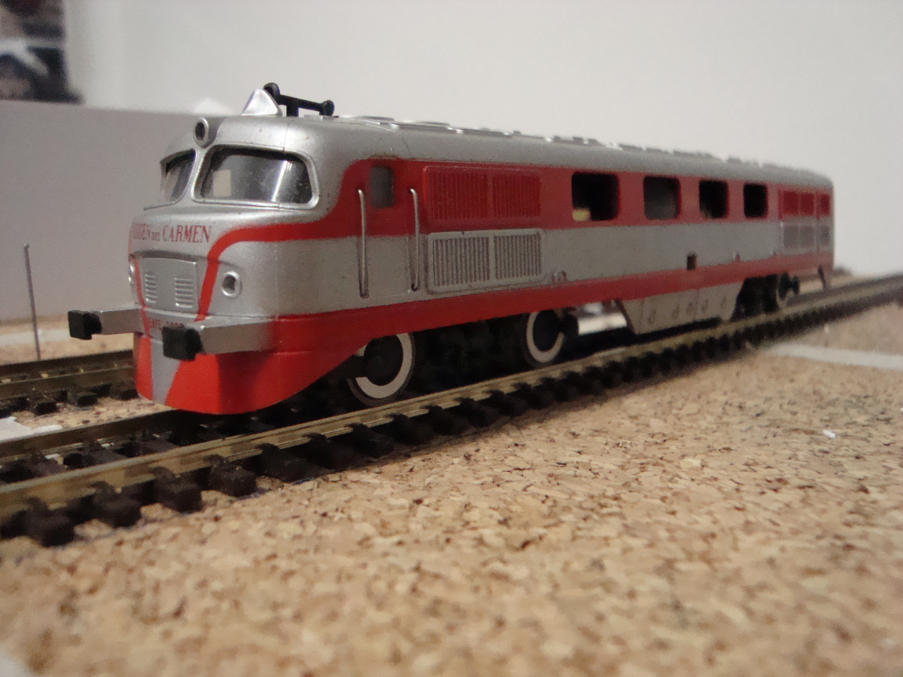

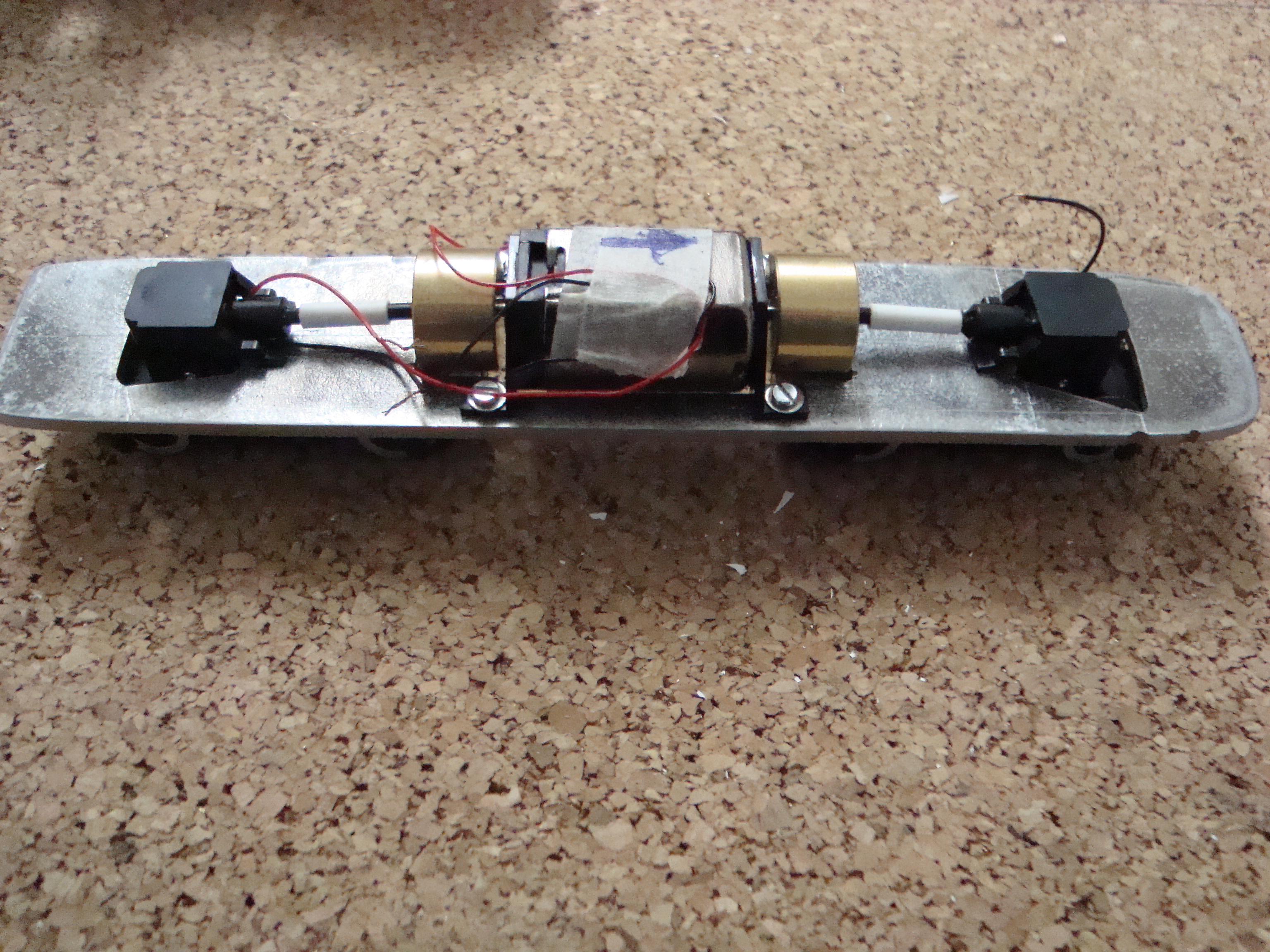

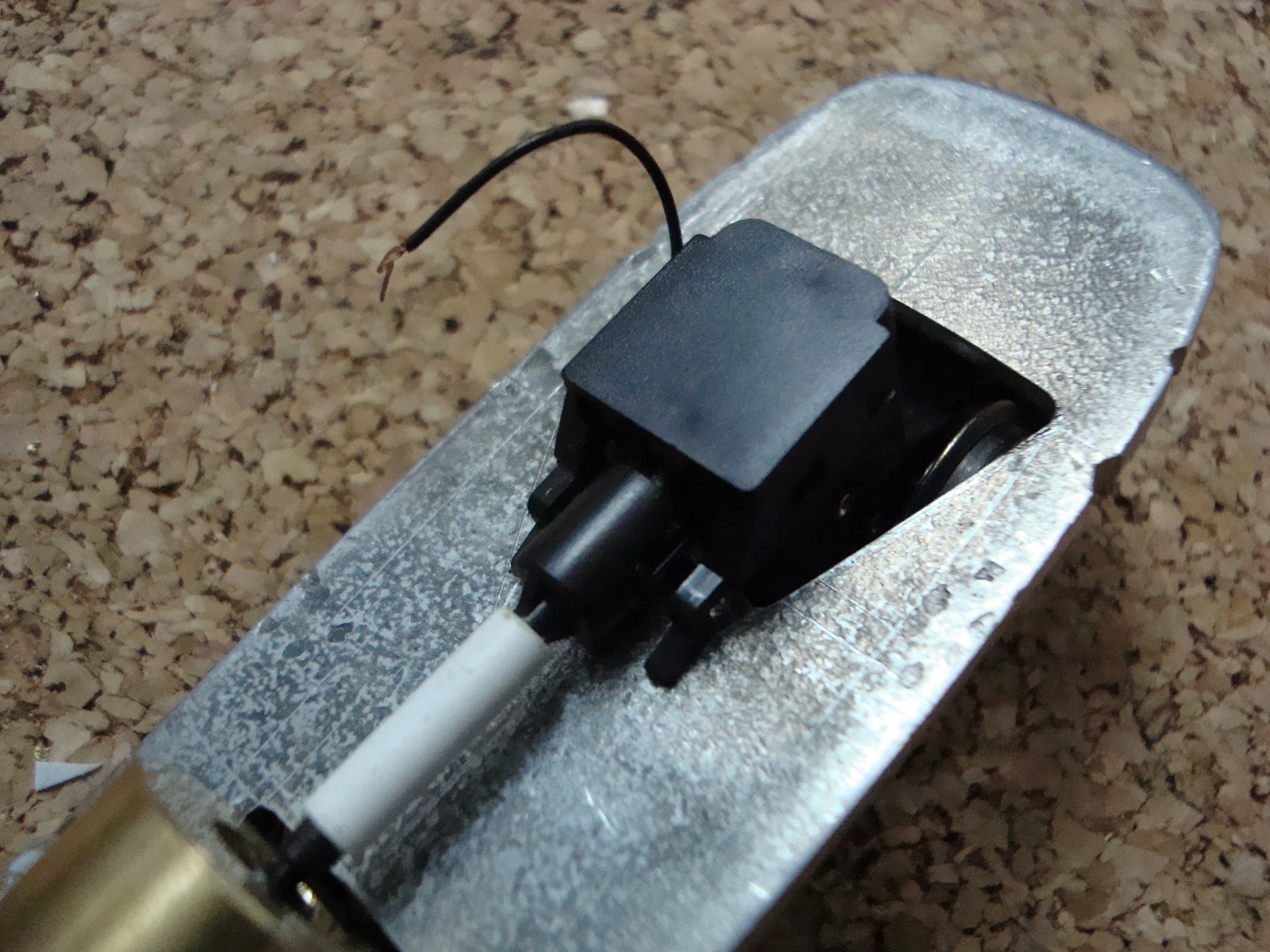

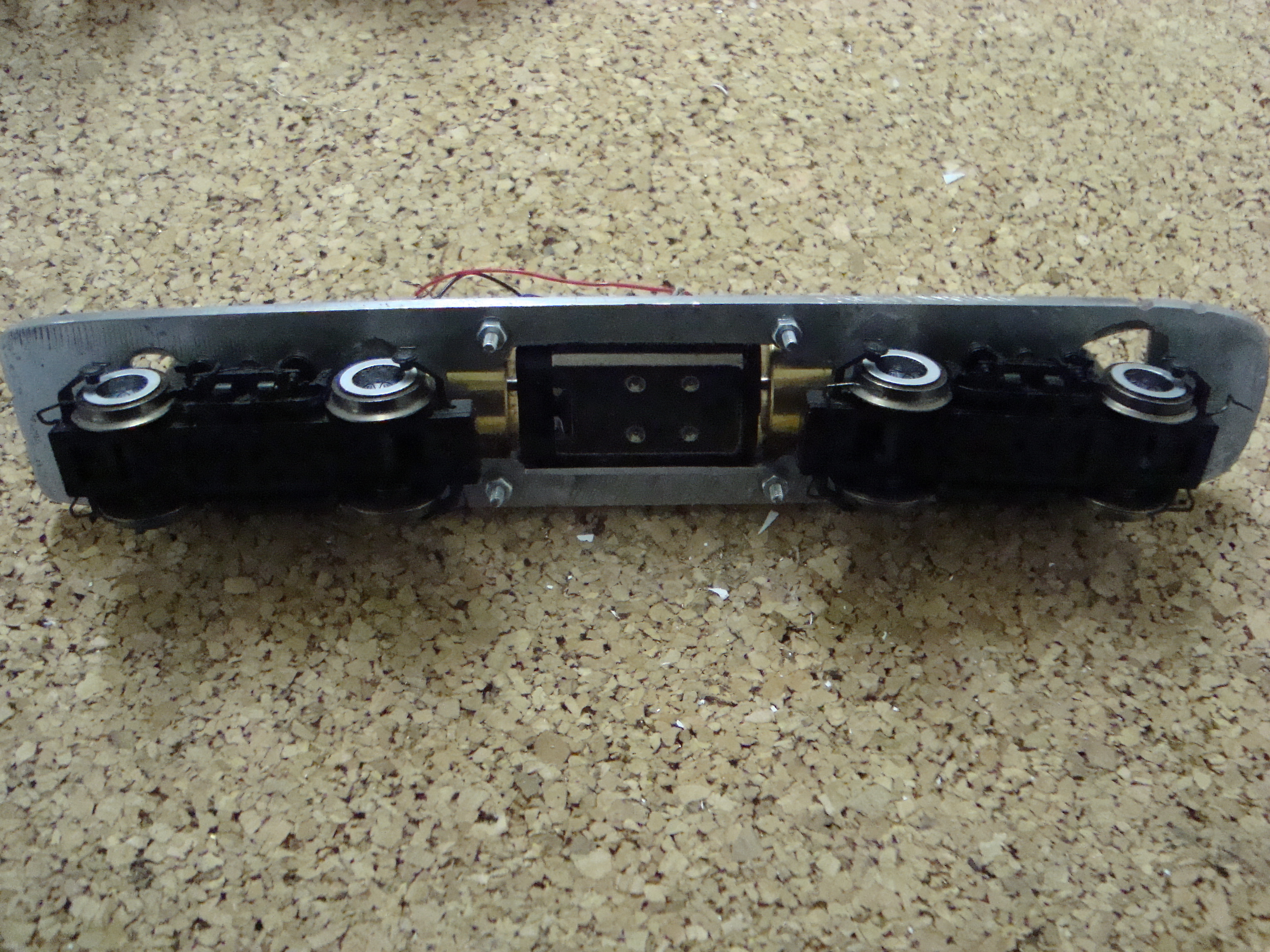

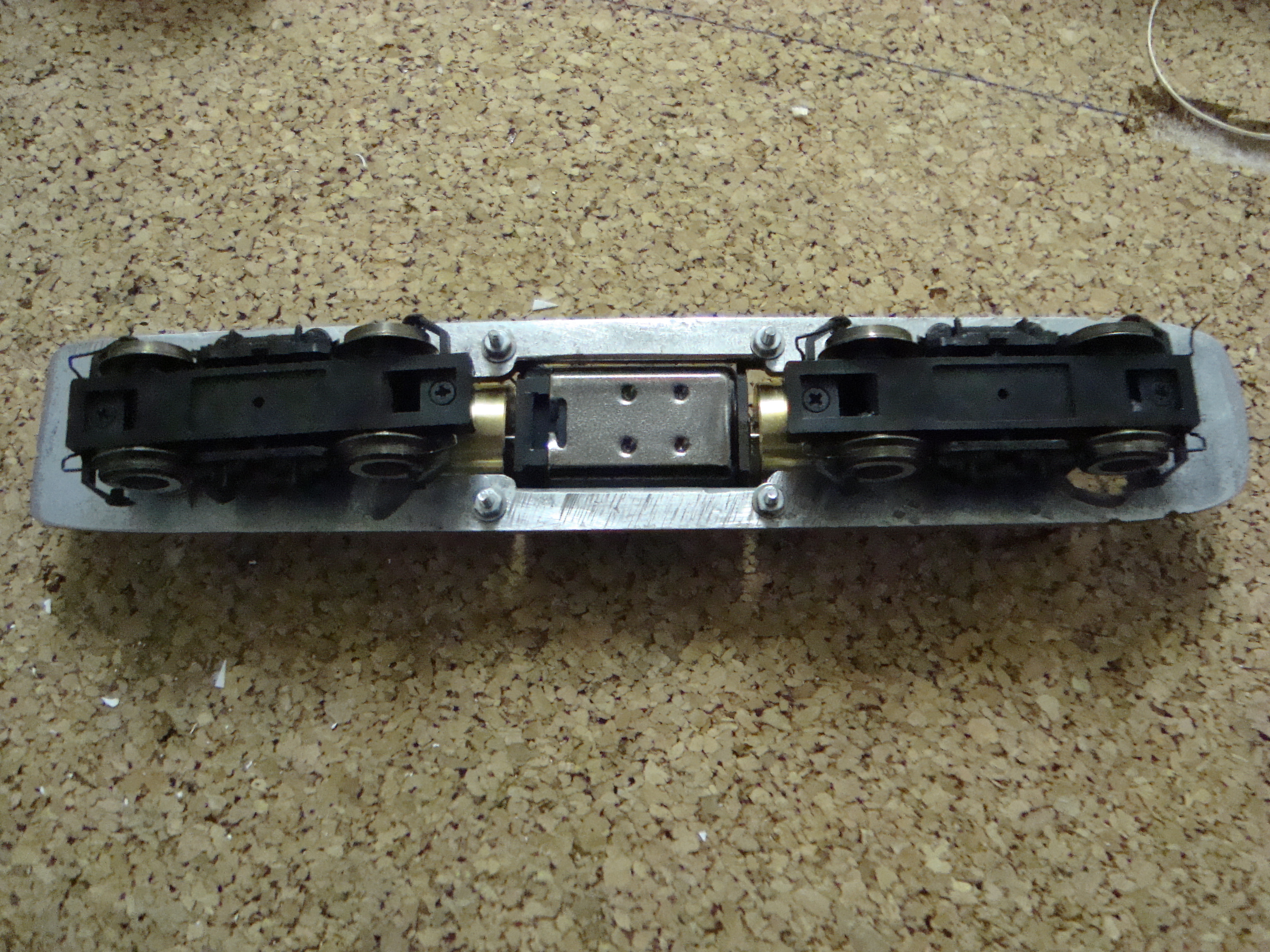

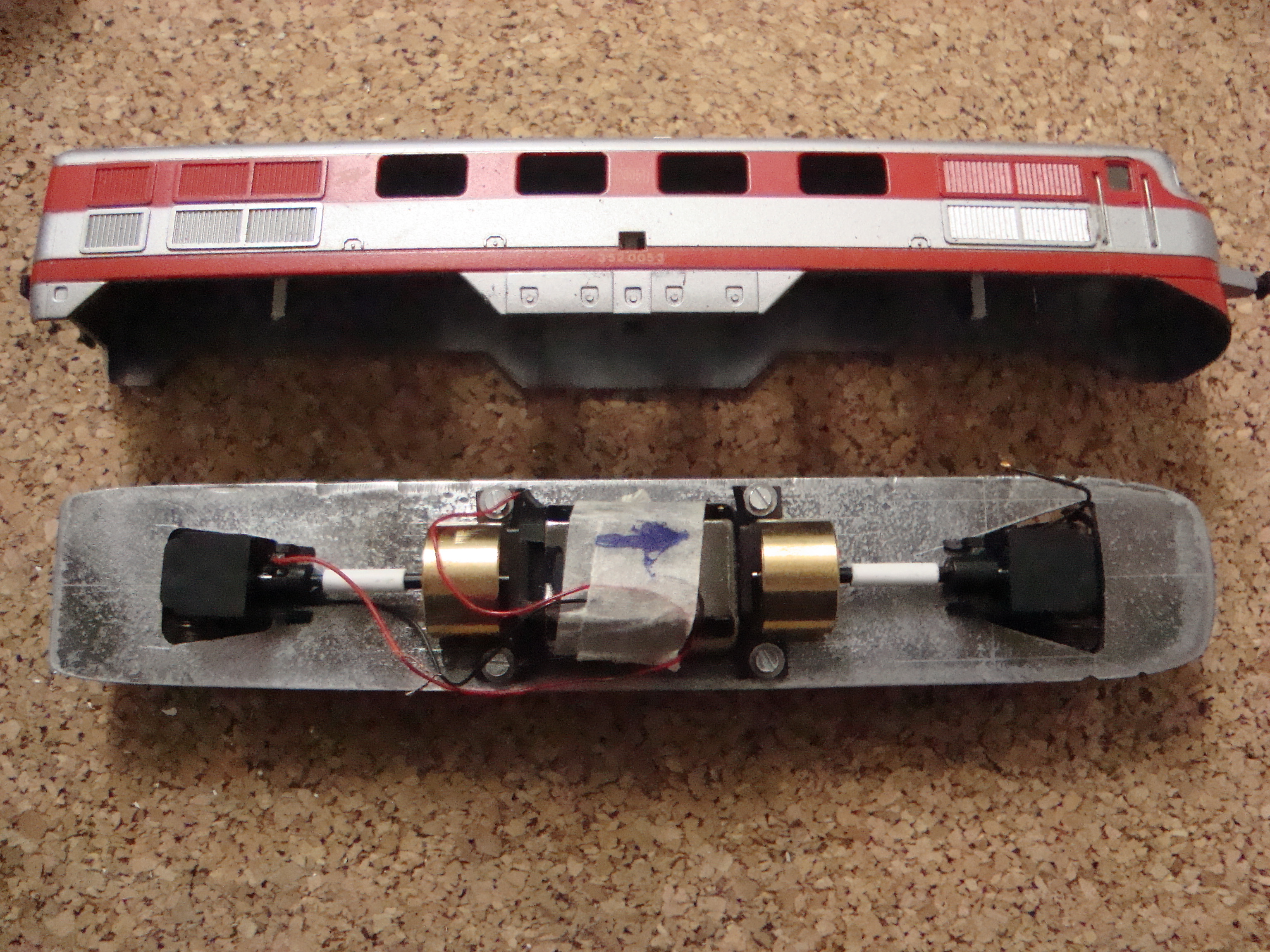

A partir de la carcasa de una 2000 Talgo, con un poco de paciencia y tiempo.
Materiales:
-Carroceria 2000T Ibertren.
-Pletina de chapa de 3 mm.
-Bogies de una 3000 0 4000 Talgo de Electrotrén.
-Motor de una 3000 0 4000 Talgo de Electrotrén.
-Transmisiones de una 3000 0 4000 Talgo de Electrotrén.
-Tubos de Evergreen para empalmar las transmisiones ( hay que acortarlas)
-Tornillos, tuercas y arandelas de 3 mm.
Sierra o rotaflex, taladro y limas.
Ya la he probado en via pero está a falta del cerramiento inferior, de la iluminacion, de la fijacion de la carroceria al chasis, del enganche y de la instalacion del descodificador.
Una idea sencilla para no tener que romperme la cabeza buscando una locomotora que pueda acoplar a la carroceria.

El problema es el radio de las ruedas... mayor en las 3000T y 4000T
Nota 22 Abr 2010 22:23
Mensajes: 184
Registrado: 02 Oct 2009 20:16
Los cristales los tengo, pero aun queda bastante para rematar. Y en cuanto a lo del radio de las ruedas pues..... es lo que hay, lo mas parecido que encontré.
Nota 22 Abr 2010 22:24
pistacho
Bueno lo más parecido, salvo discos de freno son los bogies de una V-200... pero bueno si te apañas con estos pues guay.
Nota 22 Abr 2010 22:50
Mensajes: 1126
Registrado: 08 Oct 2008 10:28
Muy buena idea, eso mismo parecido hice yo hace años, cuando me iniciaba en los trenes, pero usando el motor y ejes de una 4000 Roco, y lo deje cuando lo tenia casi terminado, porque el motor es mas grande, y por no estirar los cardanes, solo usaba uno, y en via se portaba bien.
Aqui el problema radica en usar por no decir destrozar una locomotora 353 de Electrotren, que no estan a buen precio, y ya para los puristas eso del radio mayor de ruedas. Pero los ejes de las Electrotren estan muy detallados, que los iniciales de la 352 Ibertren, y eso hace que haya diferencias de finura con la carroceria de la 352.
