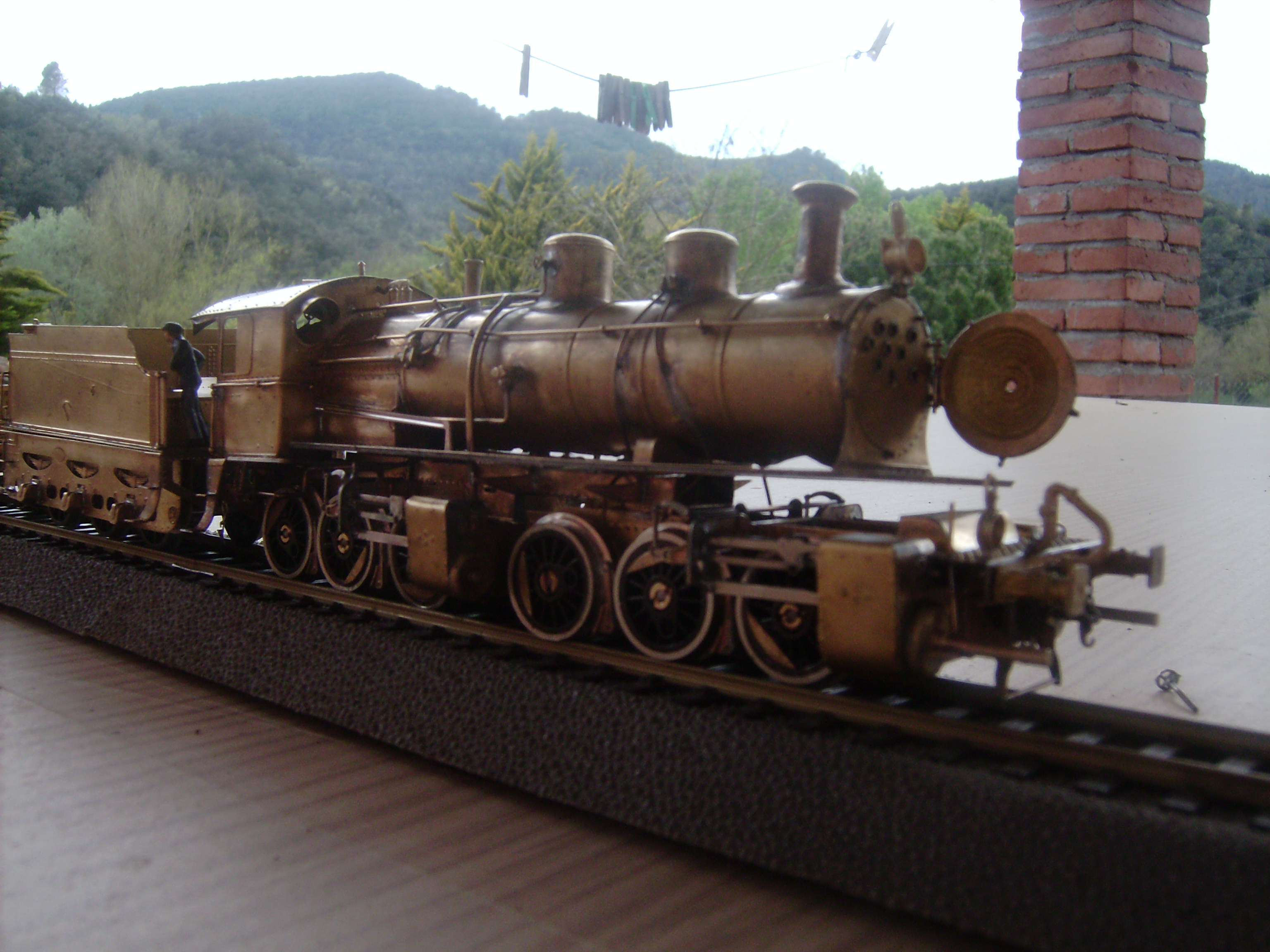

Hola os pongo la maquina Mallet de Aragon, de ATF, espero que os guste

Hola, tiene buena pinta, este modelo, la verdad es que es de los más bonitos de ATF, pero bastante complicado de montar debido a los carretones y tener cuatro distribuciones completas, yo tengo la mia avanzada, pero en cola del taller, ¿tipico de mi no? :? :? :lol: :lol: , esta locomotora andando, es simplemente espectacular
Por lo que veo en la foto, has presentado la caldera, pero sin sujetarla con los tornillos traseros, imagino, de ahi que parezca torcida
Muy buen montaje, me gusta, ¿piensas dejarla en dorado o pintarla?

A continuación agrego un retoque de la foto que has adjuntado, indicándote una corrección que deberías hacer, creo que de manera inexcusable, si vas a dejar practicable la puerta de la caja de humos. La placa tubular "separa" la caldera propiamente dicha de la caja de humos, es decir, la placa perforada que te he rodeado en rojo debe ir en el lugar señalado por el trazo verde. Espero no te moleste esta observación.

241 pienso pintarla y no creas que hes dificil mantarla

juan lo de la caja de humos hes extra por que no entra en las hojas de instruciones me lo tube que currar como lla lo sabra 241 que tiene otra y
la placa tubular se lo puse por ponersela para que se viera mas acabada
y no tenia ni idea adonde iba y no puedo ponersela adonde dices tu tiene el plomo casi tocando la chimenea y esta preparada para fumigeno y el motor
esta en la caldera y de molestarme nada de nadaaaaaaaaa y si sabes de
algun detalle dimelo que todavia estoy a tiempo de ponerselo
