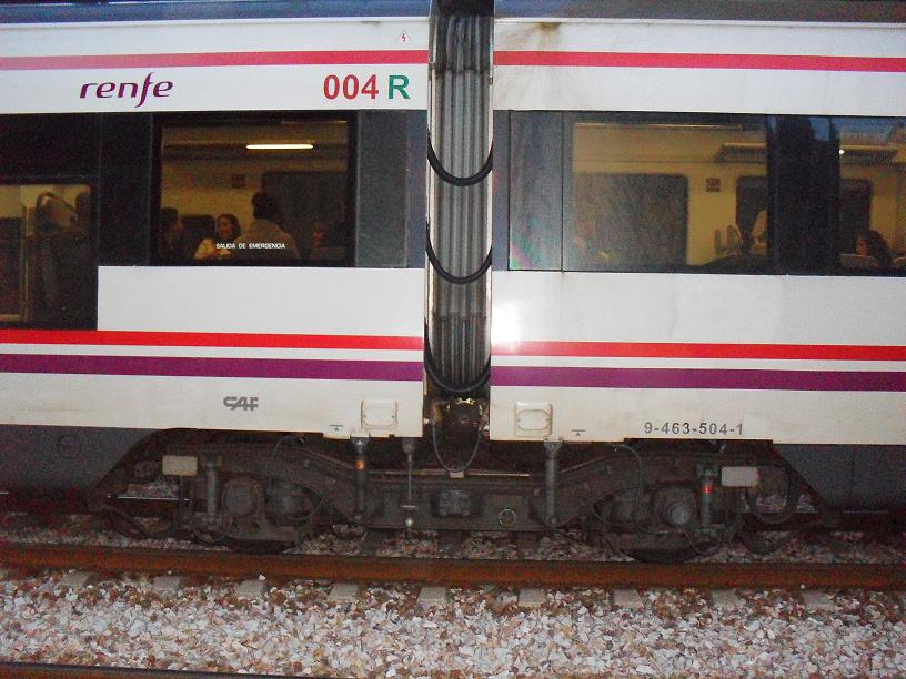

Ahora que veo la siguiente imagen, ese bogie esta puesto alreves.... vamos, que esta boca abajo, habría que jirarlo completamente. Se aprecia perfectamente los sopertes de cada coche que estan abajo... ¿viene asi de fábrica?
Uploaded with ImageShack.us
Mensajes: 355
Registrado: 05 Mar 2010 00:58
Una imagen real del bogie como tendría que ir
http://www.listadotren.es/motor/fotomotor/7929.jpg
Mensajes: 1303
Registrado: 05 Sep 2008 17:06
Bueno, eso tiene fácil arreglo. Sólo se trata de sacar los postizos del sitio y colocarlos al derecho. Cuestión de un minuto...

Si con eso no hay probelmas, yo tengo todo puestos bien menos el de atras de todo que lo tengo puesto alreves jejeje da perece estar poniendo y quitando pero bamos que se tarda lo que dice 1 minuto.

Gracias, pensé que sería un defecto de fábrica... si fuera de fábrica sería la leche
Mensajes: 1303
Ten en cuenta que no puede salir mal montado de fábrica, porque lo venden a piezas, a si que, el que lo monta es el que lo compra!!
Mensajes: 1303
Pero sólo entra cada pieza en su lateral correspondiente. Si intentas poner el lateral del boogie de la derecha a la izquierda y viceversa, verás que no entra. Los tetones que lo agarran están a diferentes medidas.
