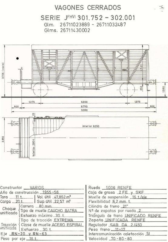

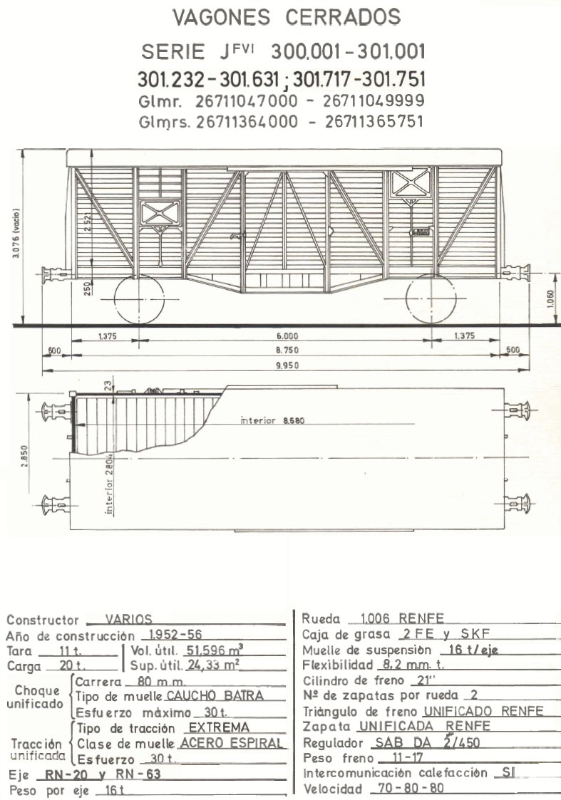

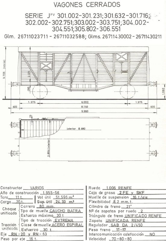

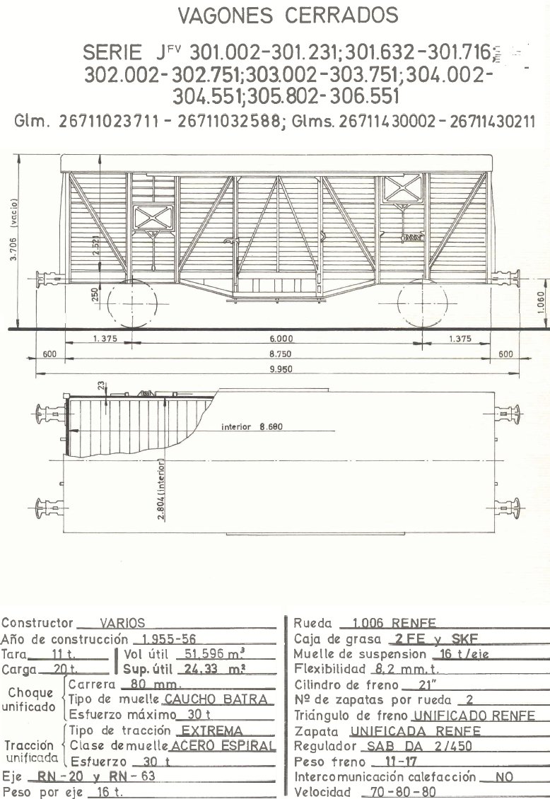

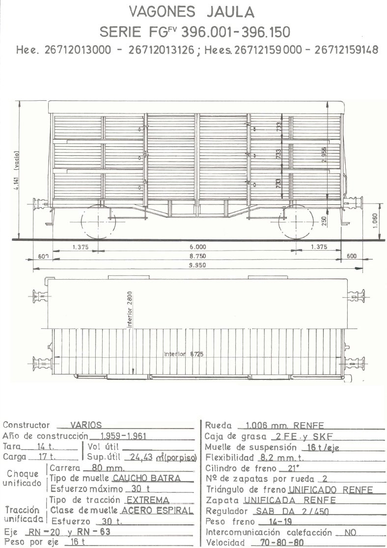

Aquí te dejo unos cuantos, las ruedas las tienes en la página de MABAR y en la de Ktrain, saludos...

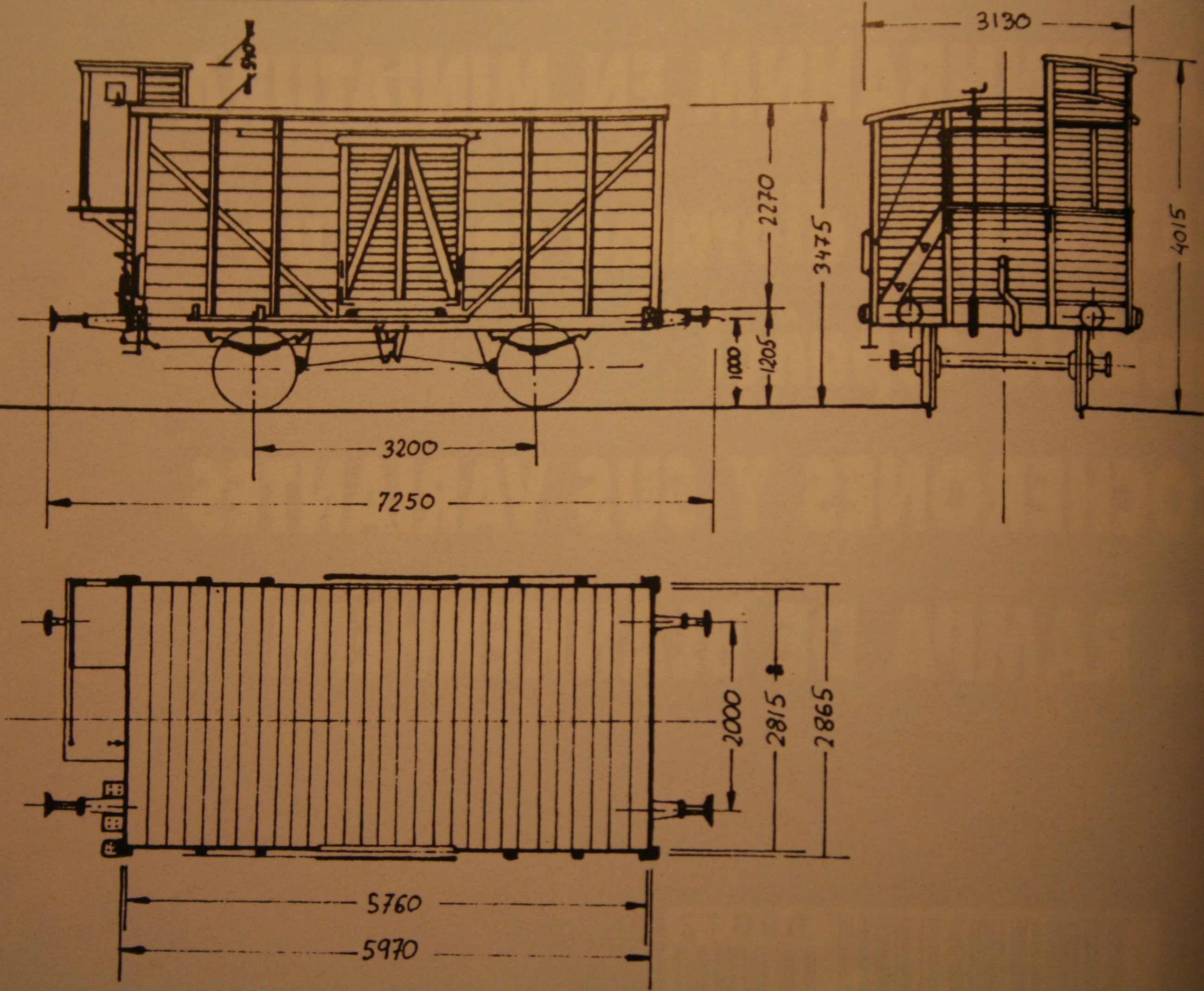

Aquí tienes un par de esquemas de vagones de andaluces.
