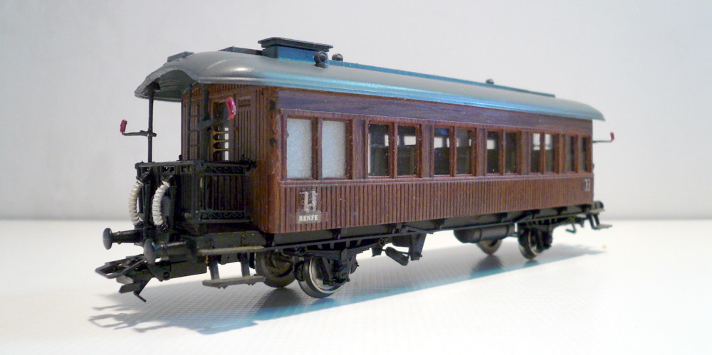

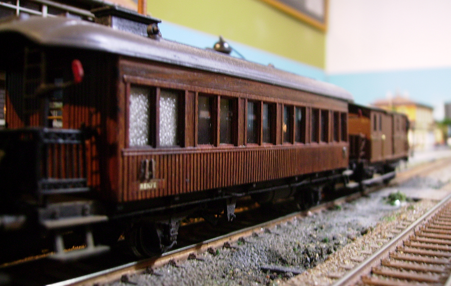

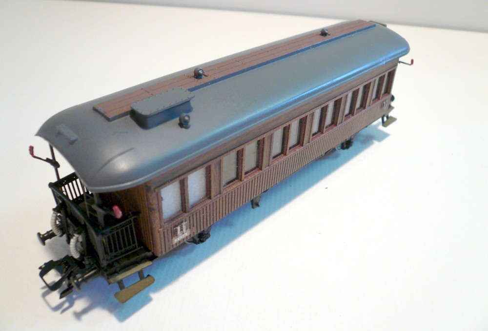

Basándome en un trabajo del modelista Vicent Ferrer, que está descrito en su página web, me he decidido a reproducir 3 de estos coches, los cuales se pueden obtener a través de la transformación de los conocidos "Costas" de Electrotren.
Se trata de coches de balconcillos, de 2 ejes para servicio de Banlieue, ex Norte, y el modelo que he escogido es un Renfe de II clase B-2701 a 2706.
Orientándome mediante el trabajo de Vicent Ferrer, aunque buscando una mayor sencillez acorde con mis limitaciones, he conseguido estos coches realmente "resultones", una prueba más de que a los "Costa" se les puede sacar bastante provecho.
Ahí van unas fotos:

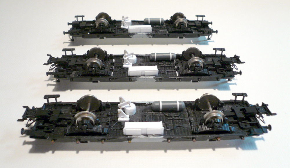

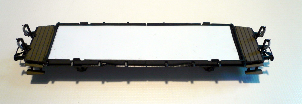

El bastidor del Costa acortado
Representación de los bajos

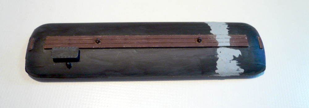

El techo acortado

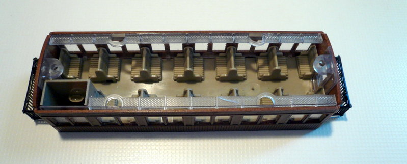

La caja, interior y cristales a la medida

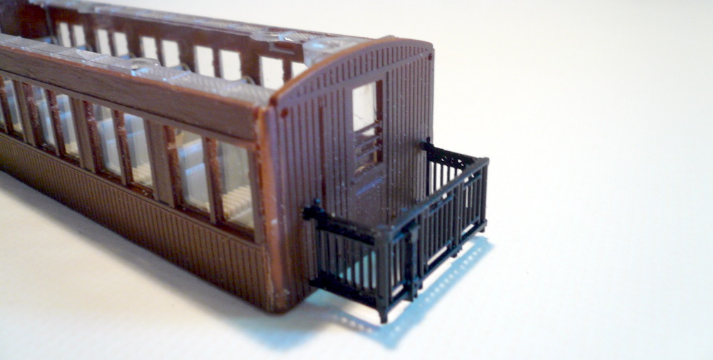

Ventanas retocadas y balconcillo sin la parte superior

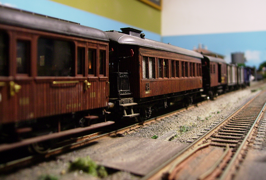

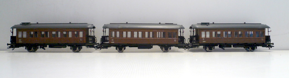

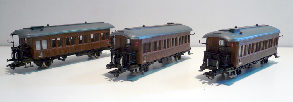

Los tres coches terminados
Otra vista

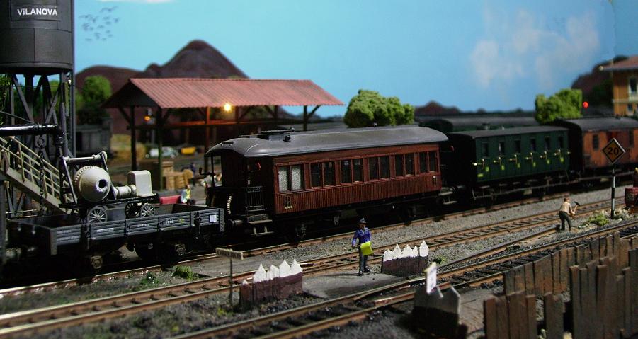

Vista lateral lado WC
Vista en escorzo
Visto desde arriba

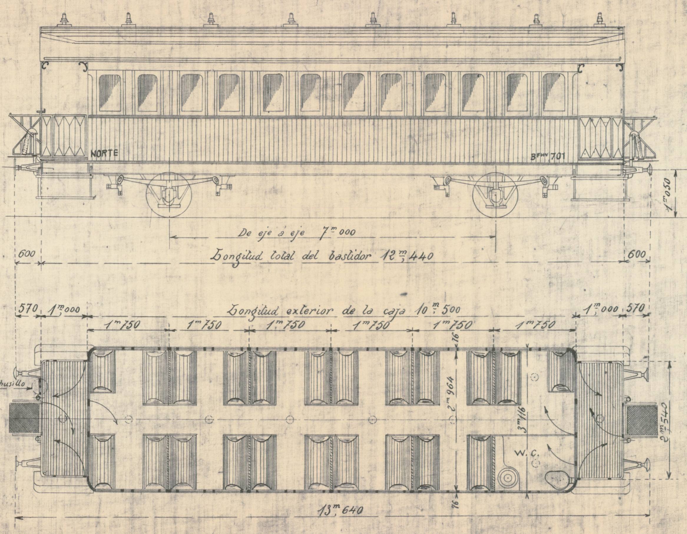

Que medidas tiene el chasis y la carrocería? Y las ballestas con los frenos, te las has fabricado tú?
Me gusta.
Mensajes: 2305
Registrado: 08 Sep 2008 18:25
Me alegro de que os gusten.

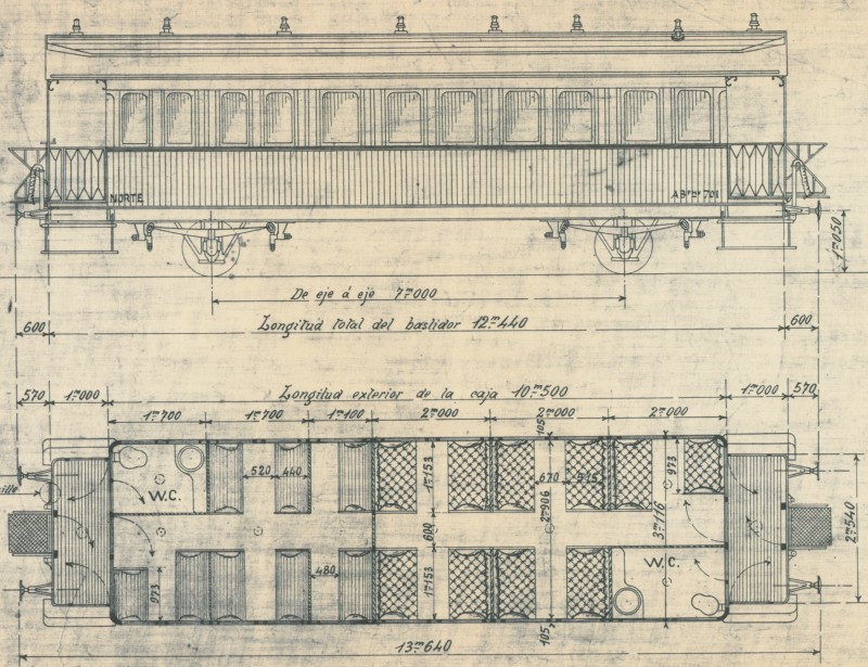

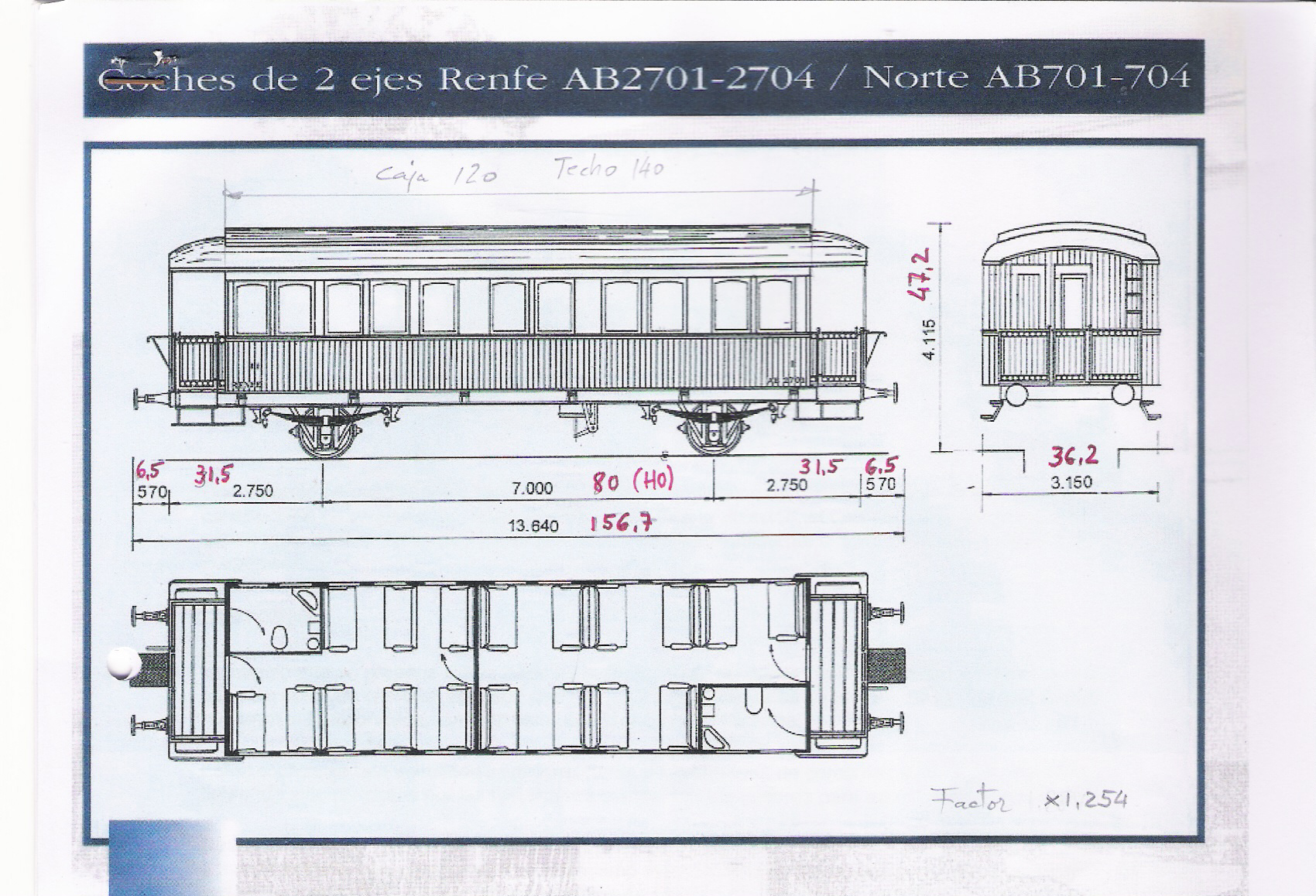

Las medidas son las mismas que las de esta ficha de Via Libre, con la salvedad de que ésta es de un mixto AB ( I/II clase ) y yo he hecho un B ( II clase ) para no tocar la disposicion de las ventanas del Costa.

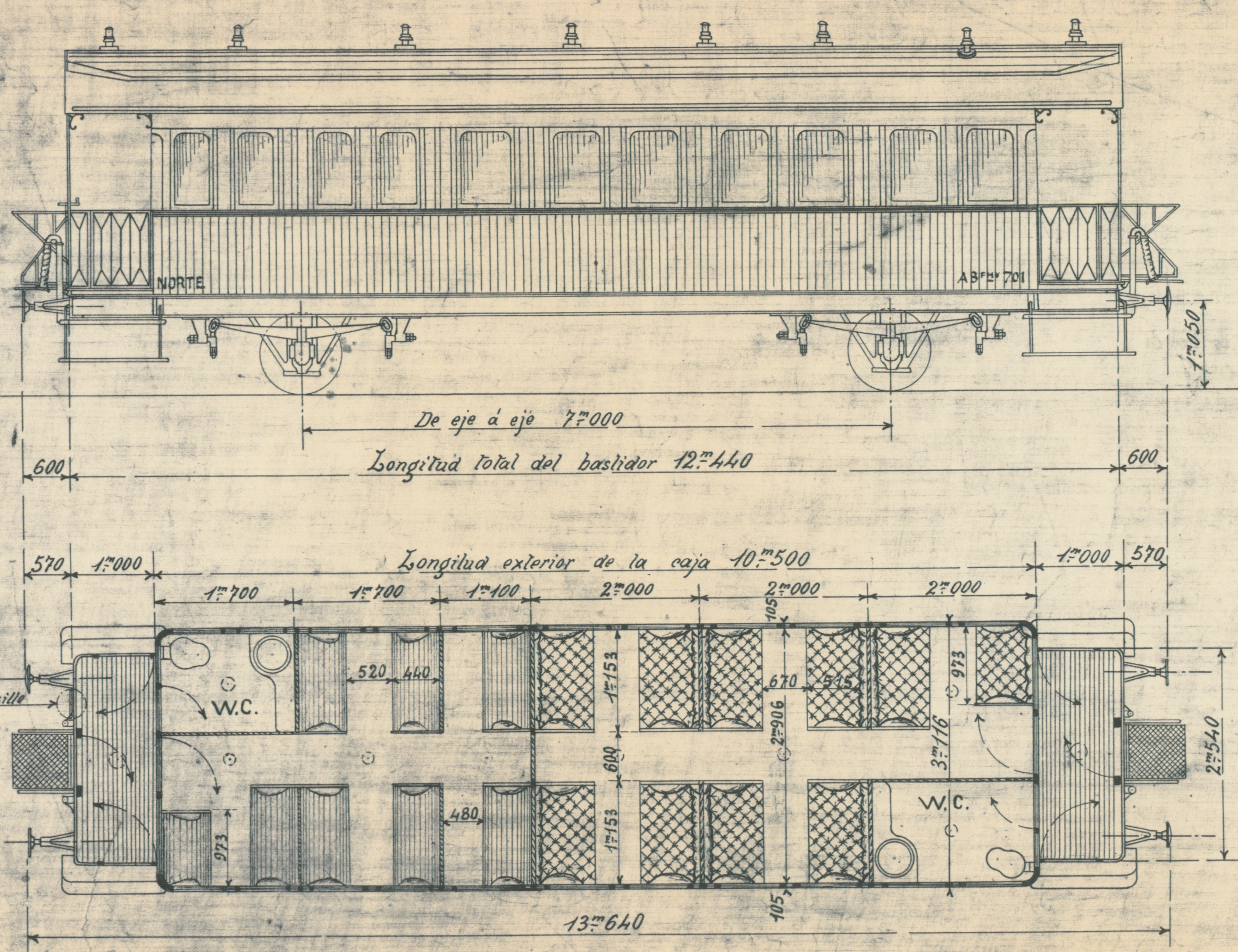

saludos, alguien tendria las medidas correctas de este ab.. ? me interesan especialmente el espacio que ocupa el grupo de 5 y el total del departamento de primera..GRACIAS DE ANTEMANO ;)
Mensajes: 673
Registrado: 14 Abr 2011 09:44
Te felicito Manuel, me han encantado. Eres un alquimista del ferrocarril, conviertes el plástico en oro...
Subo el plano del B. Después intentaré subir el del AB.
Un abrazo,
cgcsaintdenis
Mensajes: 673
Ahora va el AB.
Saludos cordiales,
cgcsaintdenis
Mensajes: 2305
Muchas gracias por los planos, Carlos.
Supongo que con ellos queda contestada la consulta del compañero llerita73.
Manuel

por cierto curioso el departamento de segunda con 4 ventanas pequeñas y una grande..

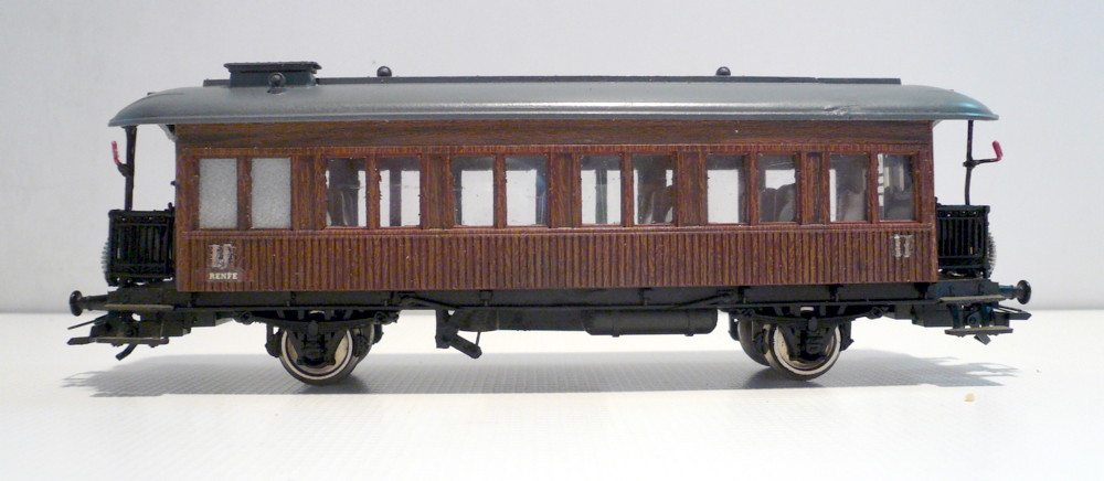

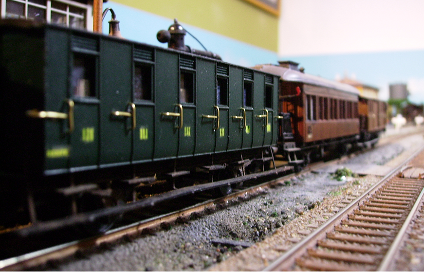

Gracies por los planos Carlos. Unas fotos:
Miquel
Miquel el del Vapor
Mensajes: 6477
es un placer ver tus modelos mikel..se puede saber que rodaje pusiste?

observo que en el plano subido por mapel y el subido por santdenis ,los techos son muy distintos..perdiendo en el segundo caso todo parecido con un costa..
Mensajes: 2305
El rodaje consiste en suprimir los bogies originales del "Costa" y poner en su lugar los soportes con ballesta y caja de grasa que utiliza Electrotren en sus coches de dos ejes. Se venden como recambio.
La diferencia en el techo tiene una respuesta un tanto ambigua por lo que yo pueda decir. Por un lado tenemos que los planos parecen, sin lugar a dudas, representar el coche en su estado original. Por otra parte, en la transformación hemos utilizado el techo de un "Costa" que, recordemos, no es un coche de NORTE, sino de MZA y por tanto ese techo no era idéntico al original, pese a que se ha tratado de asimilarlo algo en los testeros. También es posible que el techo original de los NORTE sufriera cambios al modernizarlos y pasar al alumbrado eléctrico. Otra posibilidad es que a veces, entre el dibujo y la realidad pueda haber algunas diferencias, como se pueden observar también en los barrotes de los balconcillos, cilindro de freno,...
Quizás alguien pueda aportar alguna explicación más convincente.
