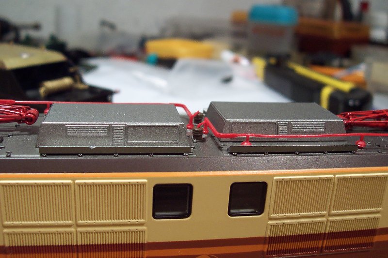

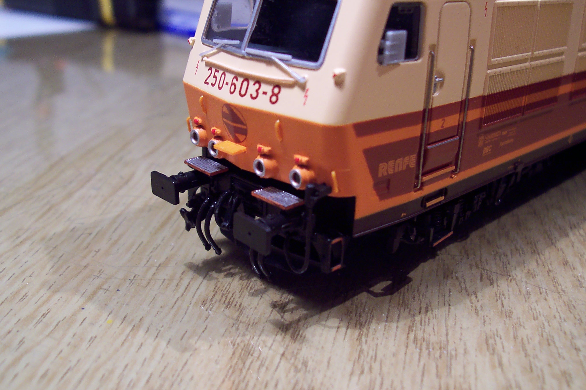

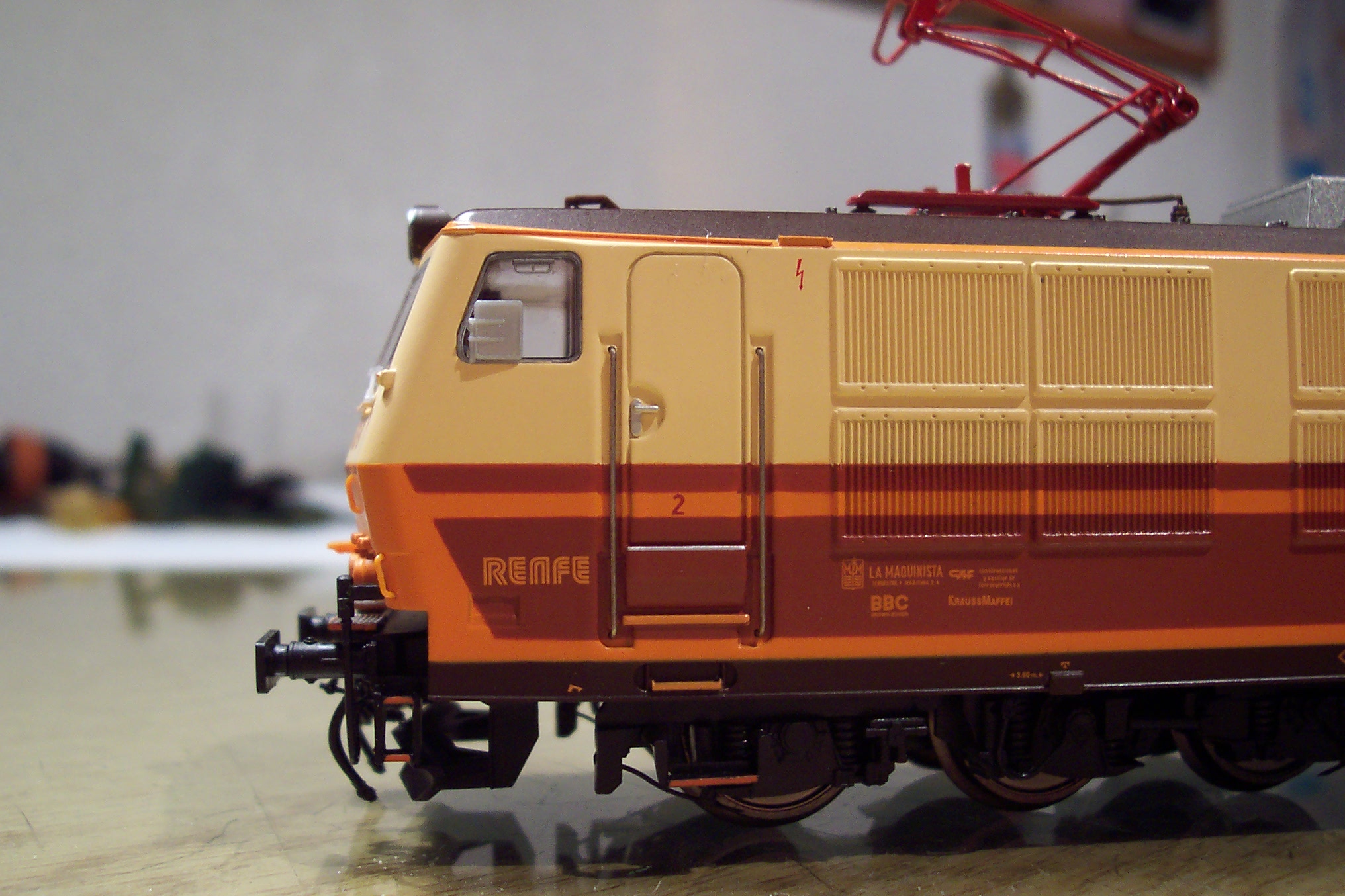

Aqui tienes fotos, básicamente lo unico que tienes que hacer es: dar la vuelta a los cofres del techo, pintar los peldaños los bordes de naranja y en los delanteros de plata en su parte superior y luego el borde de naranja y cambiar el bajo como ves en la foto en el lado correspondiente, ese bajo se incluye curiosamente en la bolsa de accesorios de la azul, pero me sobra uno, cuando quieras te lo regalo, puedes rematar la faena poniendo unos pantos de la 251 de electrotren, pero te tocara pintar las chapas del techo para tapar el agujero y cambiarlo de sitio, pero te quedara de lujo

Otra mas... si es que sois insaciables :roll:
espero que te sirva, y suerte con la mejora!!!

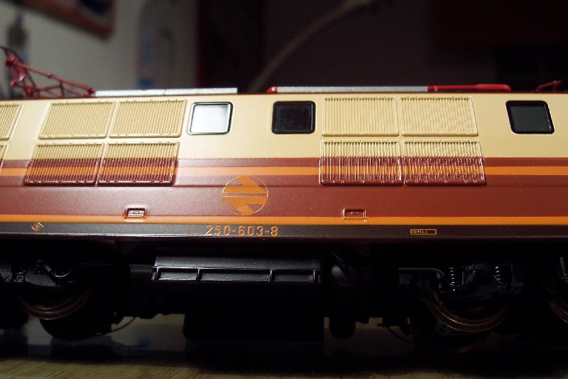

Pues parece que el bajo que es distinto.. va en el otro lado... asi que a cambiarlo toca.. aqui dejo la foto para que lo comprobeis, asi como una donde se ven muy bien pintaditos los detalles.. sacadas de listadotren. Saludos.
