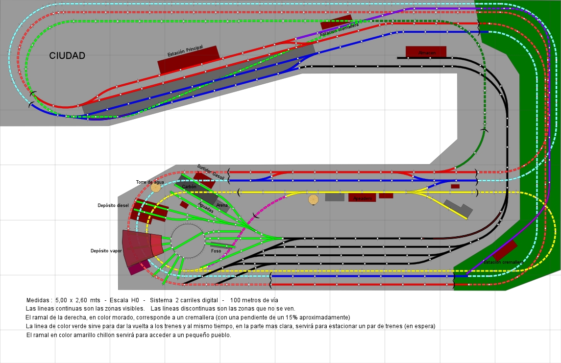

Adjunto una imagen de lo que no es otra cosa sino el plano, creo que ya más o menos definitivo de mi futura maqueta.
Como podreis observar, la maqueta, aunque amplia (ya que dispongo de bastante espacio) es bastante simple.
No pretendo grandes complejidades técnicas, pues reconozco mis serias limitaciones sobre todo a nivel eléctrico y electrónico y por eso baso la maqueta en tres o cuatro ideas principales :
1.- Un circuito de doble vía, amplio, para poder tener dos trenes en circulación de manera permanente, otro par de ellos en espera en la estación principal, y a lo sumo, otros dos esperando en el bucle verde que va oculto por debajo de la estación.
2.- Una playa de vías para mercancías, que me permitirá maniobrar con cuatro trenes.
3.- Una zona de mantenimiento donde va la placa giratoria y que es una de las cosas que mas me gusta y de la que espero obtener muy buenos ratos.
4.- Y luego un par de detalles más. El circuito amarillo, para trenes cortitos y la línea morada, donde pondré un cremallera, que también es algo que me gusta bastante y que le dará un poco de color a la maqueta.
Pues esa es la idea que tengo. Os agradecería a todos que le echaseis un vistazo y por supuesto me hagais las observaciones, sugerencias, reparos y criticas que considereis convenientes y que serán todas bienvenidas.
Bueno, después de este rollo, os pongo el plano y espero vuestros comentarios.
Saludos de Juanjo

Nota 16 May 2010 12:06
Mensajes: 72
Registrado: 22 Jun 2009 13:29
Hola a todos.
¿Nadie se anima a hacer algún comentario?. :cry:
Se agradecería mucho cualquier contribución. ;)
Gracias y saludos.
Juanjo.
Nota 16 May 2010 12:22
Mensajes: 514
Ubicación: Blanes (Gerona)
Registrado: 21 Sep 2008 18:49
Para mi hay demasiado tunel, ami me gusta ver el tren recorriendo largas vias y con el tamaño de la maqueta podrias hacer un trazado de la linea mas interesante, almenos todo lo que queda al lado de la pared tenerlo a la vista, incluso mas elevado que el resto.
Nota 17 May 2010 17:48
Mensajes: 123
Ubicación: Murcia
Registrado: 07 Feb 2009 14:23
Hola Juanjo,
Me gusta tu trazado, pero segun experiencia propia quizas te valga con una via simple, con ello ganarias longitud entre piquetas en las estaciones, yo tengo una maqueta bastante mas pequeña 3x1,07m y 21 metros de desarrollo con via doble que manejo mediante RR&Co, lo que permite unos 5 o 6 trenes por sentido y cuando pongo 4 por cada sentido acaba siendo un autentico mareo, por lo que suelo usar solo un sentido de circulacion, actualmente la hubiera hecho de via simple (cuando la monte en un principio no existia el digital).
un saludo
quique
Nota 18 May 2010 00:29
Mensajes: 815
Registrado: 26 Oct 2009 14:53
Hola....
coincido con lo de los tuneles.... en general la idea del tunel es cortar la visual y dar la sensacion que se pasa de un paisaje a otro. La sobreabundancia de los mismos agobia
Muy buen diseño!
