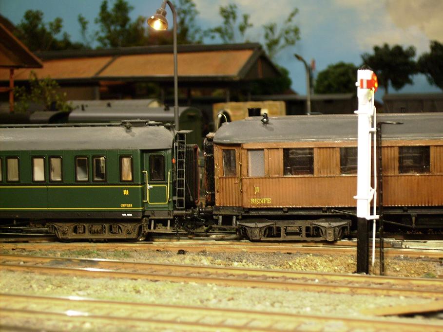

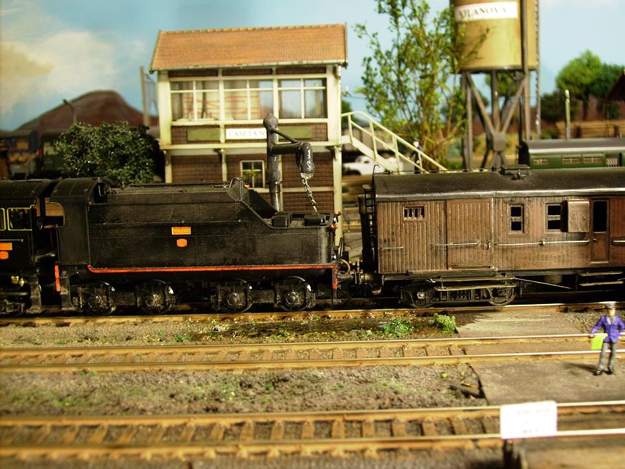

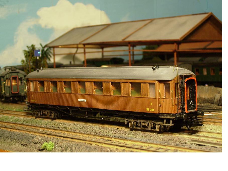

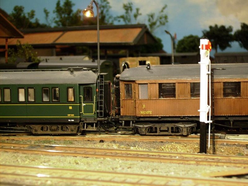

Ver mi post en Escenas de Anden. Yo uso un esmalte llamado Betun de Judea muy diluido hasta que consigo el color digamos de caoba que me gusta. Después con alcohol isopropilico y un bastoncillo de oreja voy patinando los frisos para que todos no se vean iguales.
Para los coches antiguos sin cinemática puedes instalar la Ref. 40343 de Roco y los enganches cortos de Märklin ref. 7203. Es un poco
laborioso....
Los que lleven ya la cinemática cambia los enganches de lazo por los cortos de Märklin y conseguirás casi un tope/tope.
También habría que añadir los pasamanos/asideros para subir al techo desde la escalera de los testeros.
Unas fotos de enganches y colores:

Pues queda muy aparente, me ha gustado el cambiazo de bogies del verderon MZA, poniendo al bb300 los del verderón ¿prioridades? :lol:
Muy bonita la maqueta, ese furgon de bogies de madera, es la primera vez que lo veo, ¿de donde lo has sacado?? :shock: :shock:

241. El furgon es reproducción de uno del Santander Mediterráneo. Modelo Caballé 1978.
