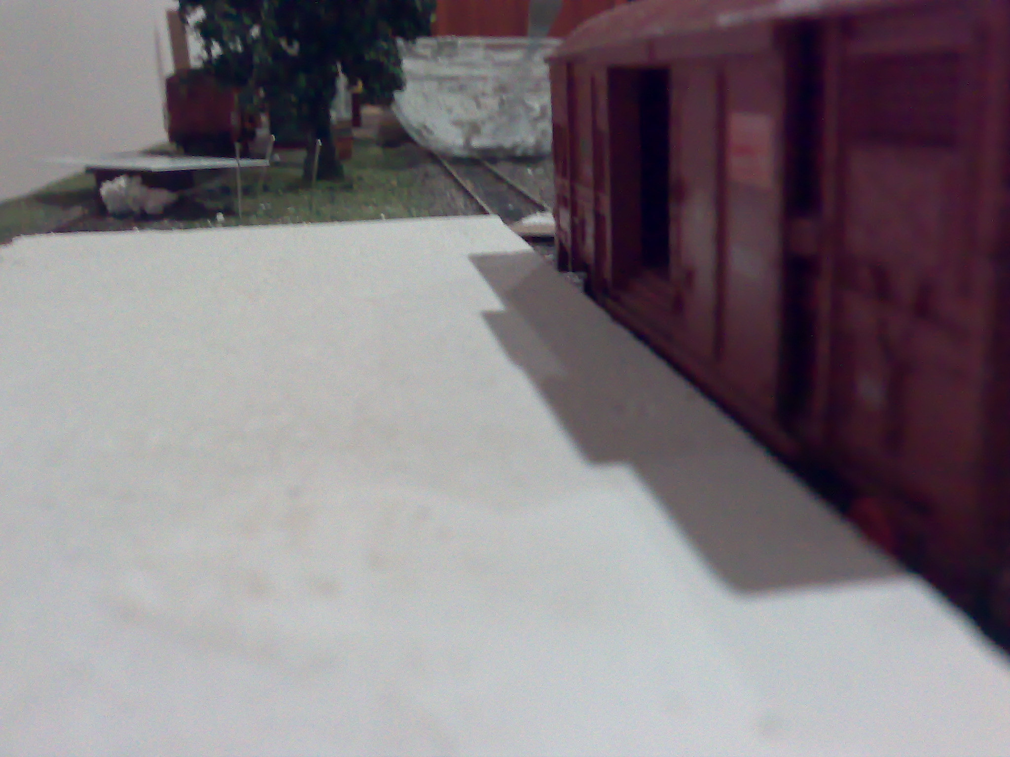

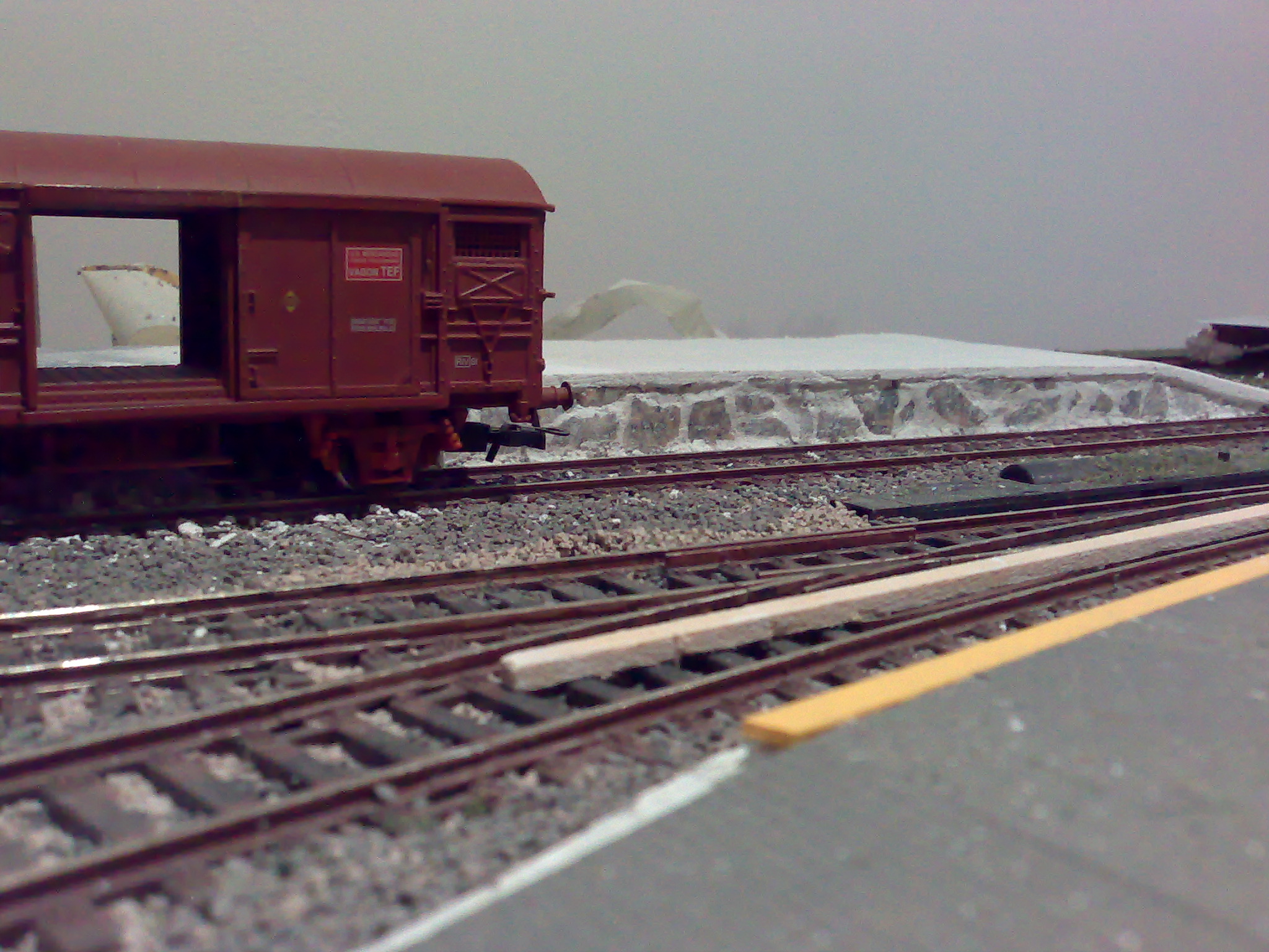

Hola a todos, durante este tiempo que estuve ausente por el foro, por estar liado con la construccion de mis 20 tolvas, tambien me puse a exprimir el coco, ya que siempre lo mismo aburre, habeces hay que parar el proyecto, y darle a cosas nuevas.
En este caso, pense en como hacer un muelle de carga bastante realista, para ello, me hice con unas planchas de piedra(De la que aqui en galicia llamamos del pais) de 0'5 cm de espesor, y la fui troceando, de un tamaño que estuviese mas o menos acorde con el anden.
Las fui juntando haciendo 2 muros paralelos(Las pegue con yeso)
Despues rellene la parte que va a imitar a cemento con perliescayola.
De momento me falta pulir el piso, y encintar las piedras, pero esto es lo que me esta saliendo.
Y como soy optimista, creo que el acabado final(Despues de muchos retoques) va a ser bastante bueno.
Pues asi esta la cosa.
Un saludo a to2

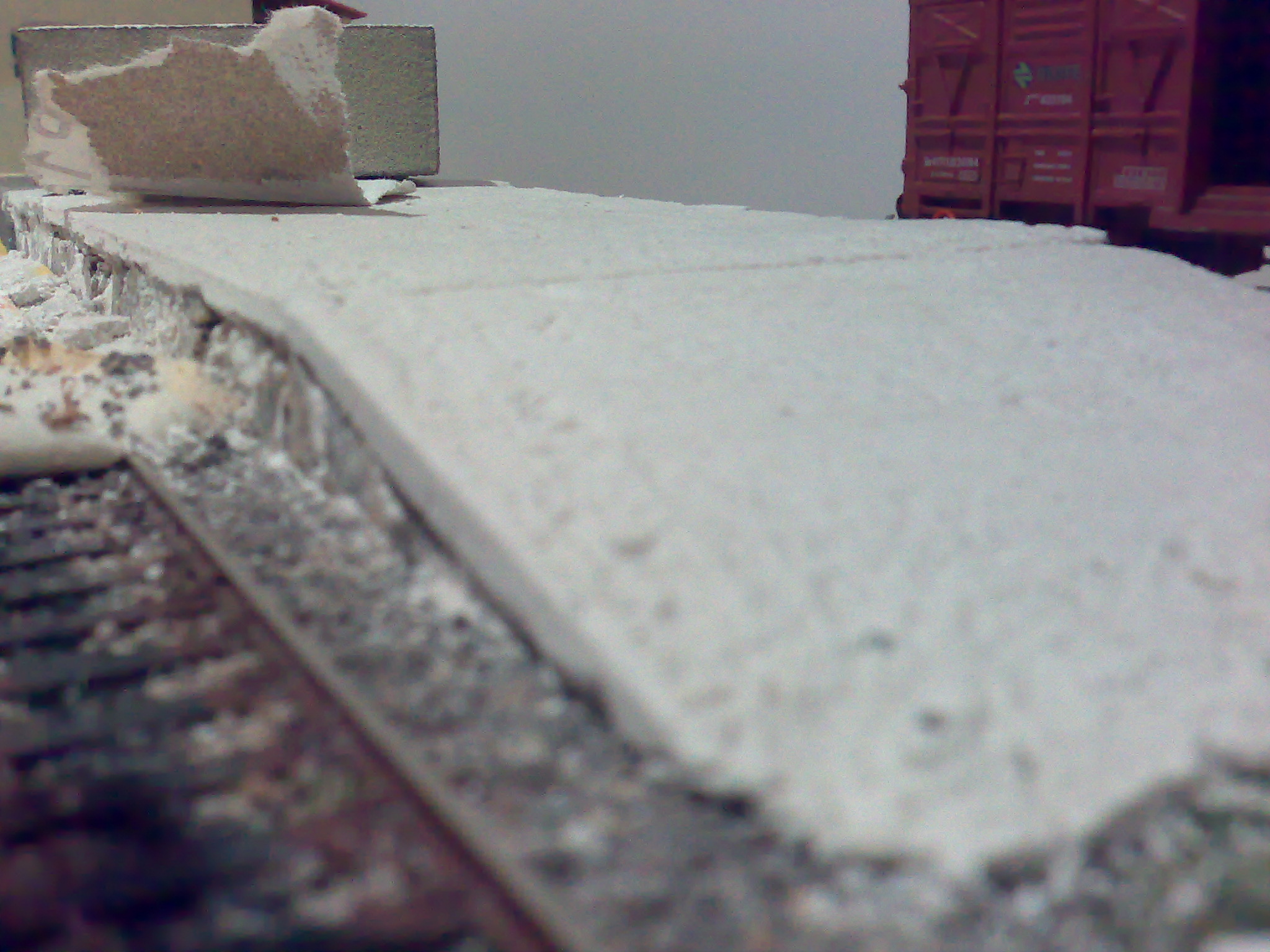

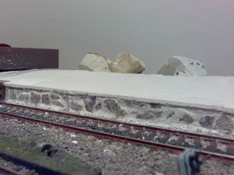

Nota 04 Dic 2008 00:26
Mensajes: 202
Ubicación: Boiro(A Coruña)
Registrado: 04 Ago 2008 22:25
Estos son los trabajos de hoy, mañana si puedo le preparo los cantos y le doy color.
