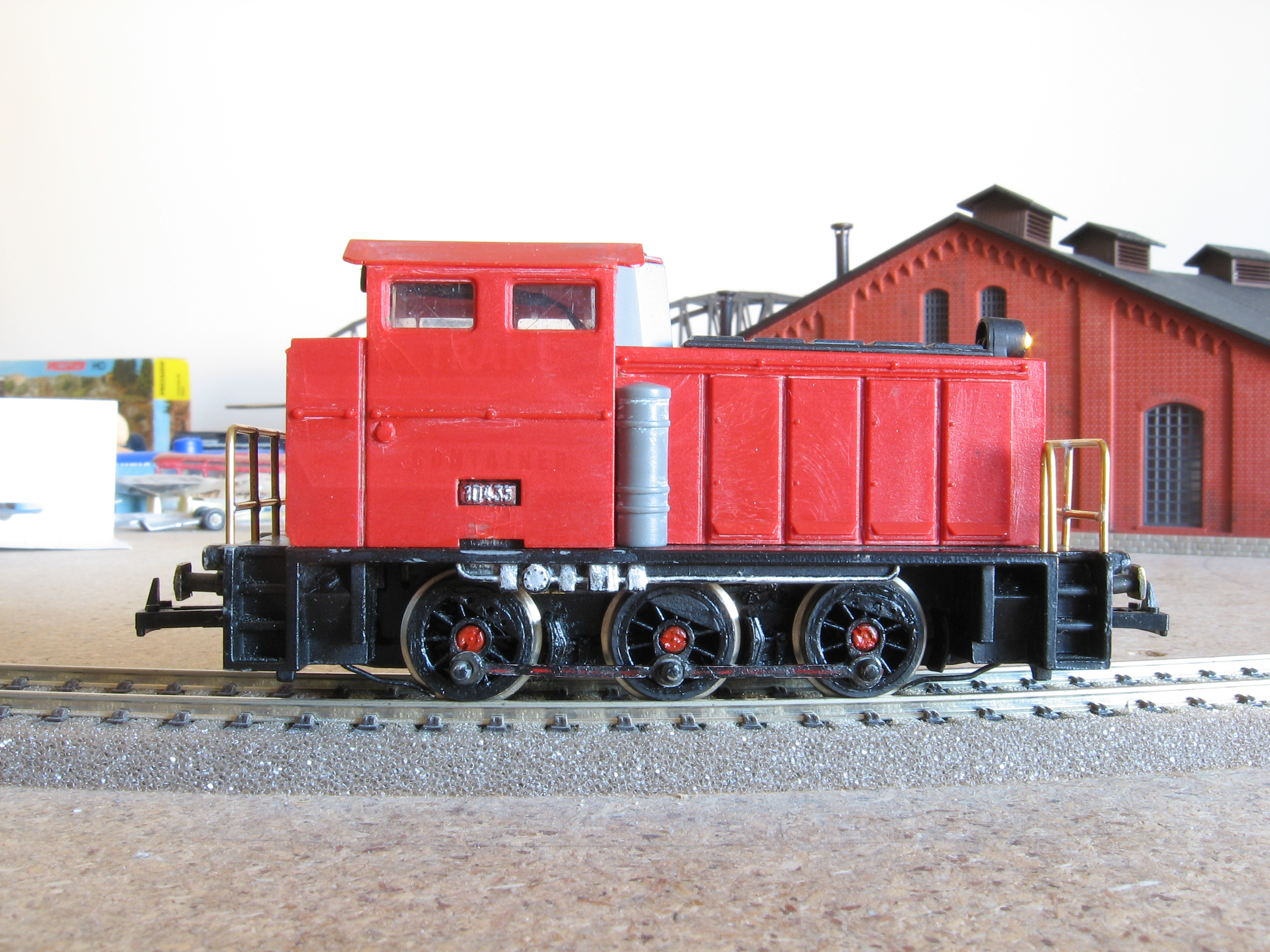

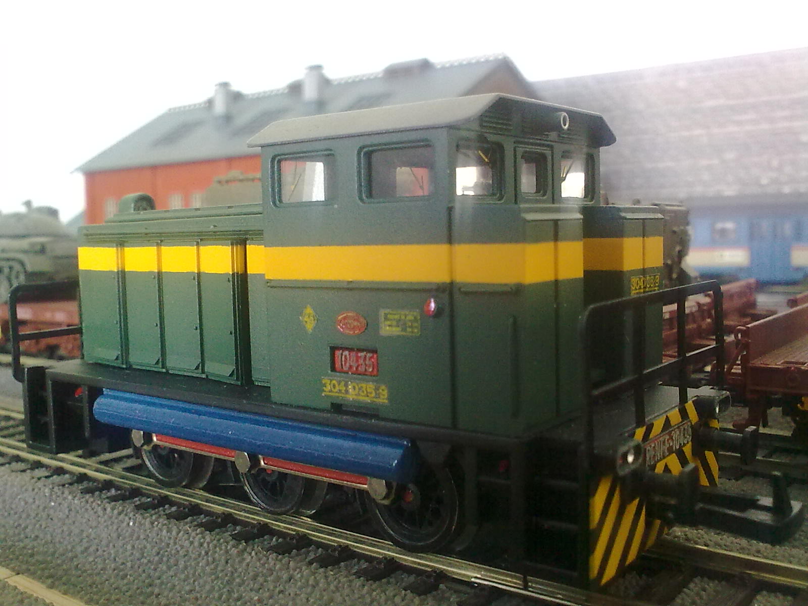

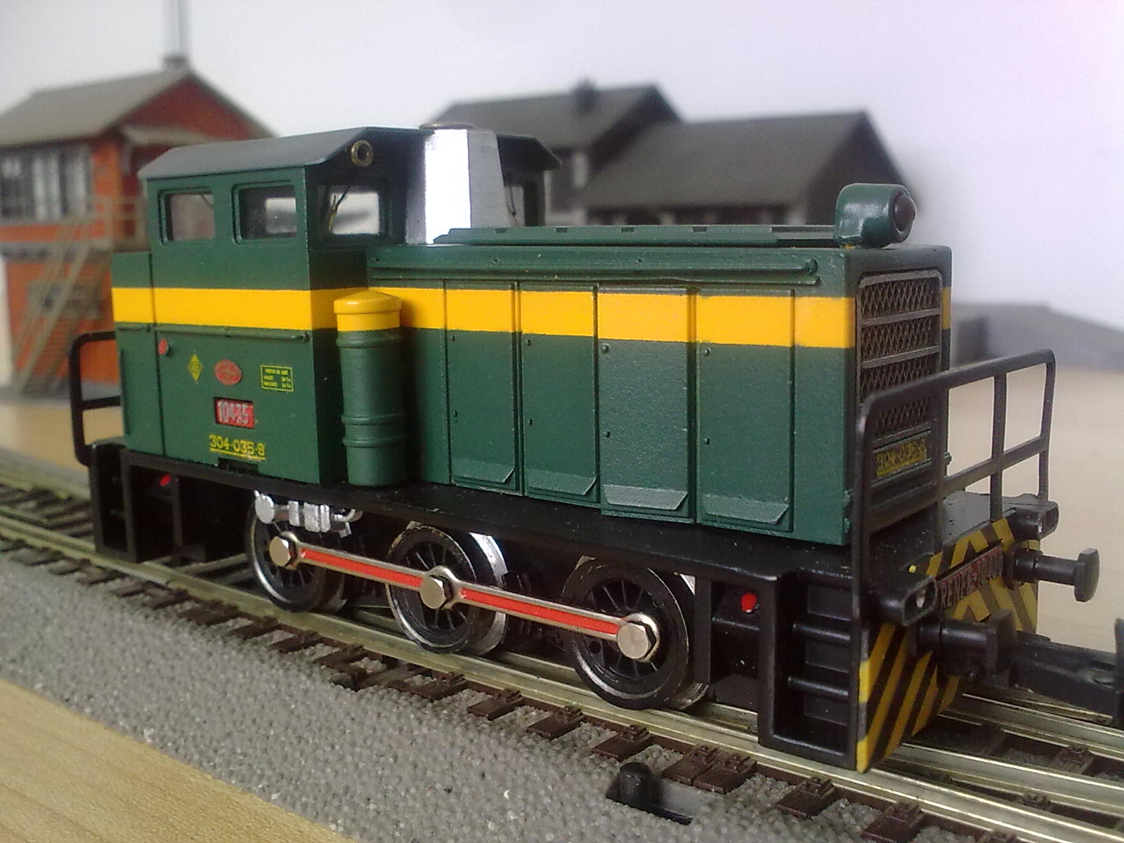

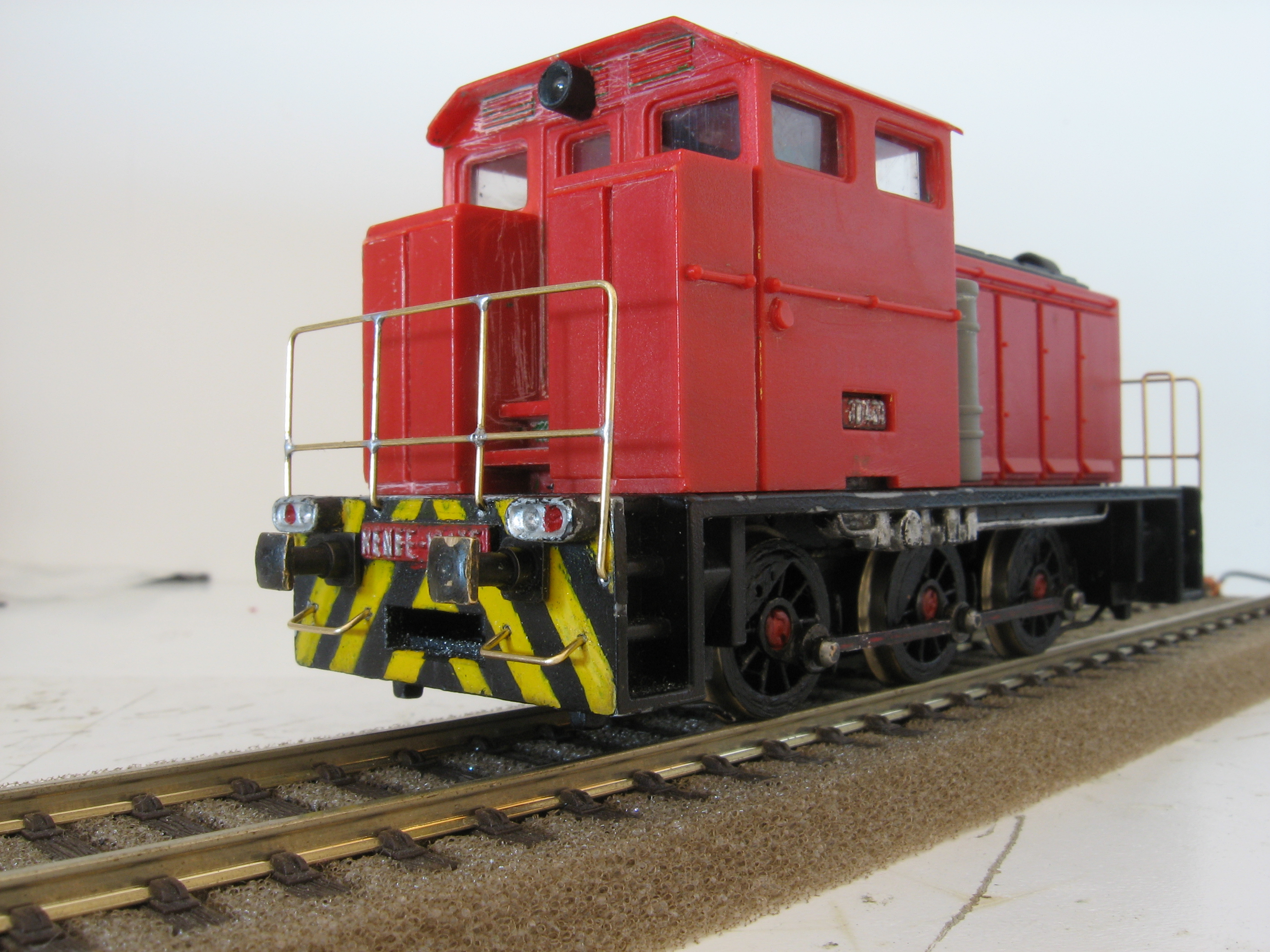

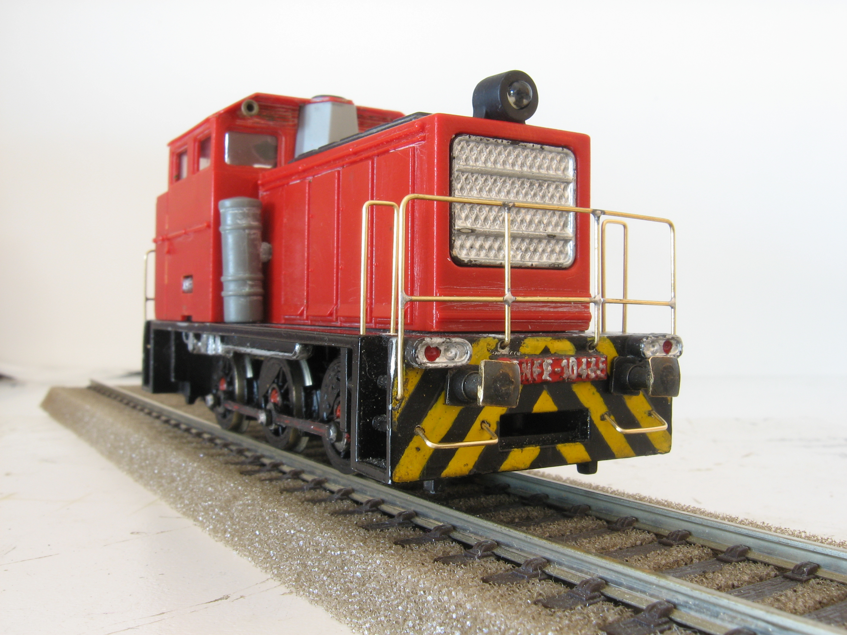

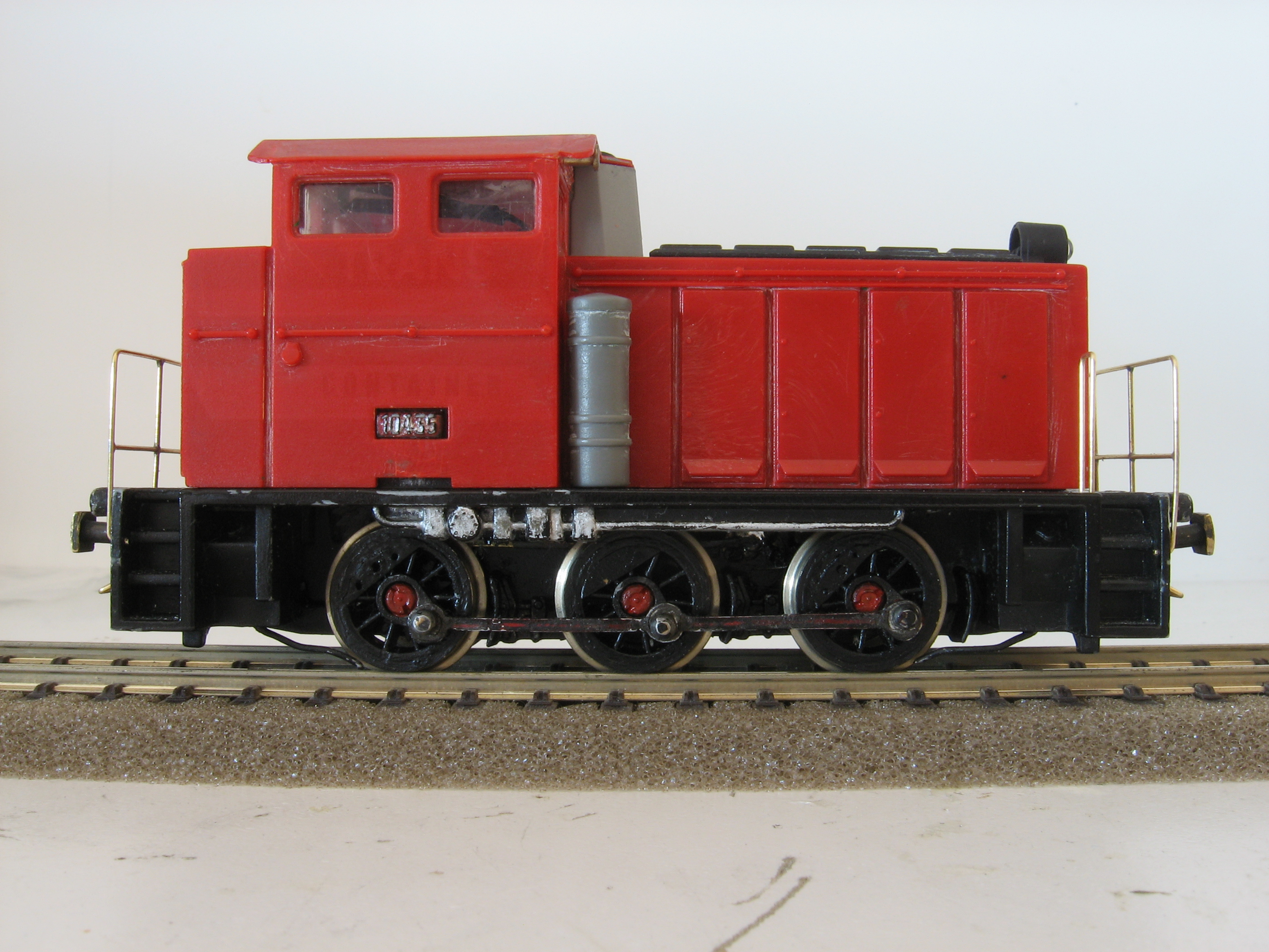

La historia de esta locomotora es que fué de mi primera caja de iniciación, a la cual tengo un especial cariño.

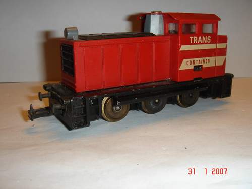

El modelo de locomotora que venía en el set 2002, era con decoración de Trans Container, roja, sin barandillas y ruedas de disco sin bielas (adjunto foto encontrada en la red)
A esta locomotra hace años le incorporé ruedas romford y le fabriqué unas bielas de aluminio que conserva actualmente.
También la pinté con verde de ¡¡Titanlux!! (errores de principiante).

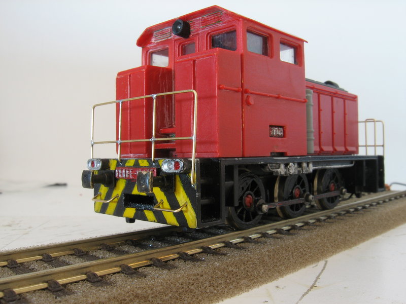

Por fín decidí ponerme manos a la obra, digitalizarla e incorporarle iluminación en ambos testeros y barandillas de latón.
Primeramente le quité la pintura, sumergiendo la carcasa 1 semanita en aguarras y despues desprender la pintura con mucha paciencia.
Sólo me queda pintarla de nuevo(casi ná), y puesto que va a ser la primera que pinto con aerógrafo, necesito practicar y un día de absoluta tranquilidad (ya sabeis.. sin mujer y sin niños)
Espero que os guste el tutorial.
Resultado final a espera de la segunda parte

Gracias por vuestros comentarios.
AMF tendré en cuenta lo de las barandillas antes de pintar la carcasa, de todas formas ¿me podrias orientar en cuanto a referencias de varilla y soportes que utilizar? ya que es esos temas estoy bastante verde.
Gracias de nuevo.
Bueno aquí teneis un video del cacharrito.

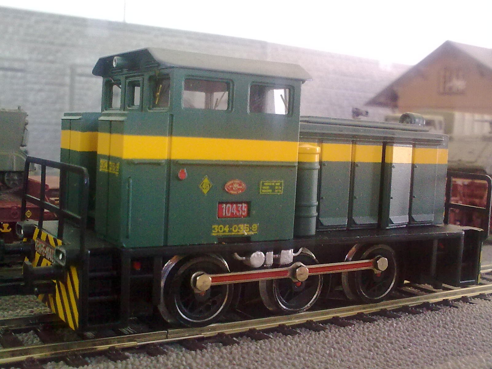

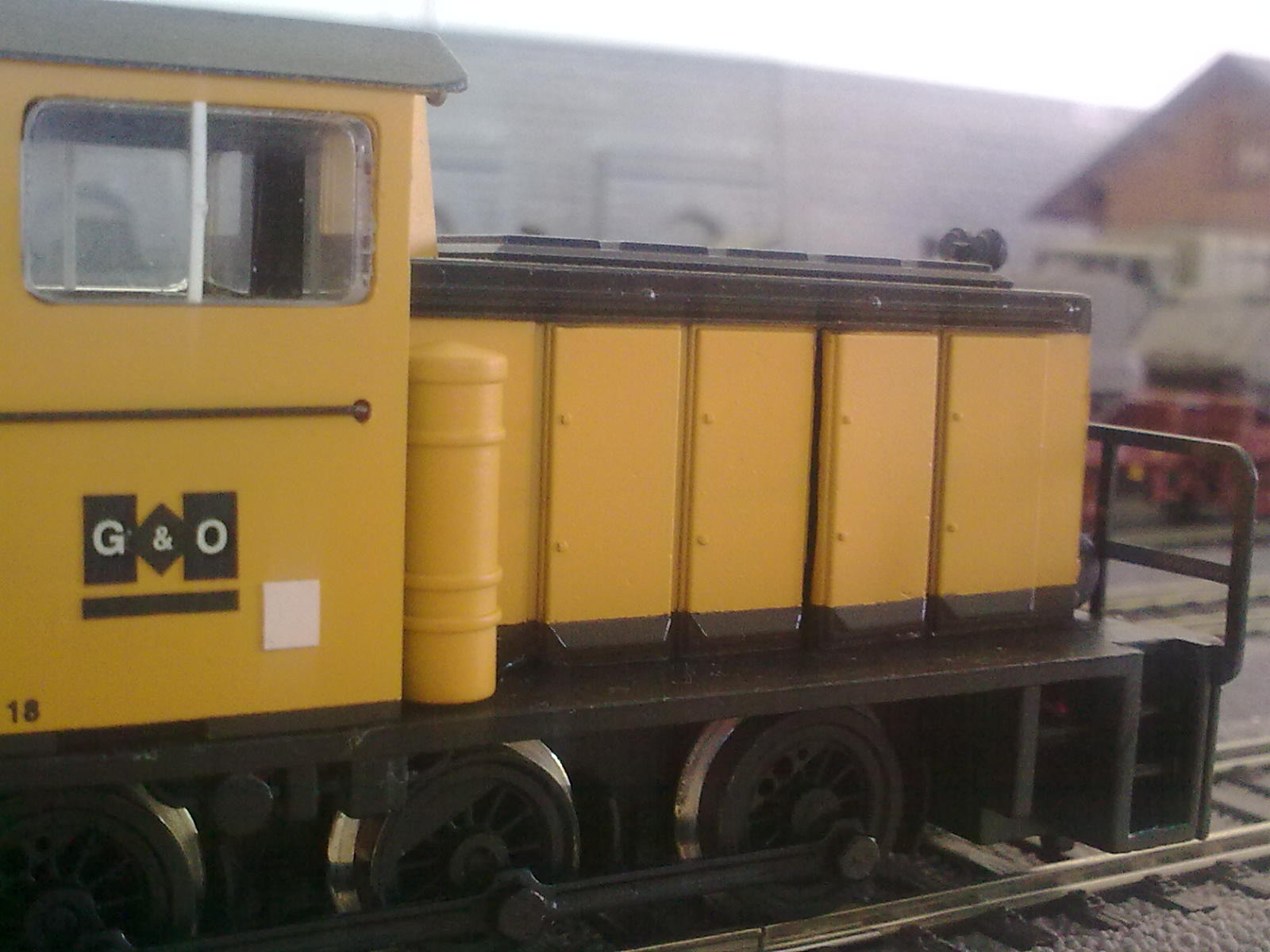

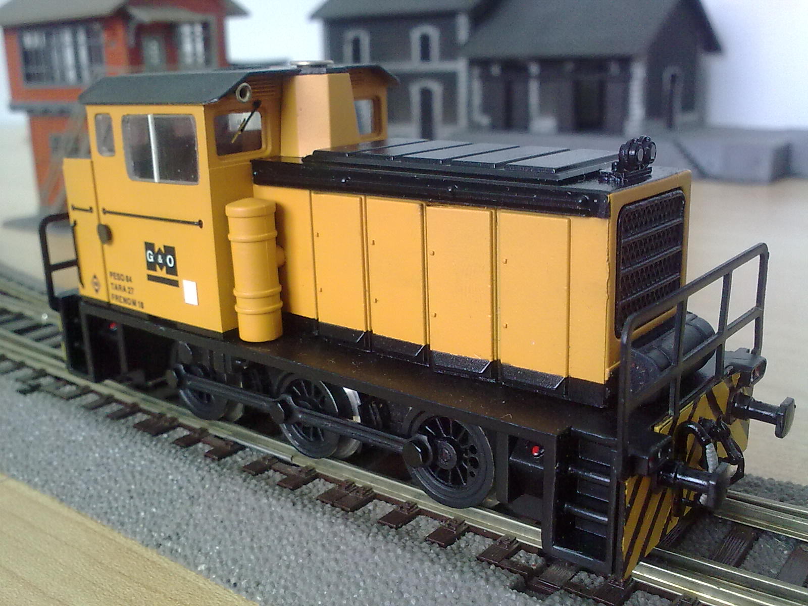

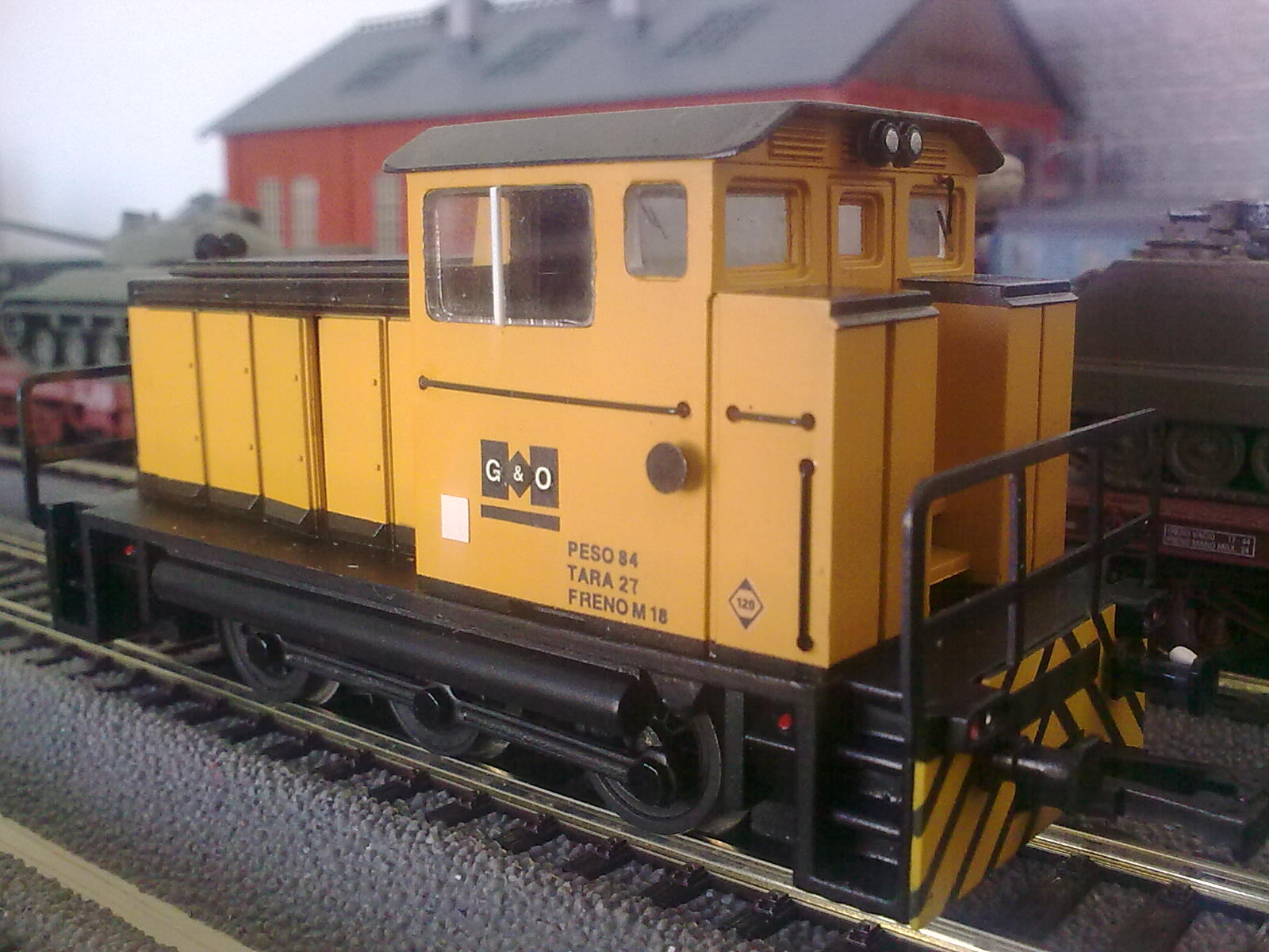

Aqui te dejo un par de 304, que me modifico Alejandro, hace unos años y el detalle de los capos semiabiertos es bastante curioso
Aunque en estas fotos no se note mucho (si tengo un rato, les hare unas fotos, donde se ve mas el detalle)
Saludos Gonchi

Impresionante trabajo de detallado, la verdad es que mejora mucho eliminar las barandillas imitadas en el molde y ponerlas en latón.
También los limpiaparabrisas, no se me había ocurrido, pero son detalles que llenan de color a un modelo.
Por cierto, un detalle que añadí a la locomotora cuando le cambié las ruedas, y que puedes añadir facilmente, son los tubos de los areneros.
La verdad es que a lo que más temo es a la pintura :? :? .
Gracias gonchi2 por las fotos, me van a ayudar mucho.

Los tubos de los areneros, los lleva al otro lado
Voy a hacerte las fotos y te las pongo
Saludos Gonchi

Mensajes: 1214
Ubicación: ASTURIES/CAM
Registrado: 02 Ene 2010 15:10
Alco
las fotos con mas detalle
Saludos Gonchi

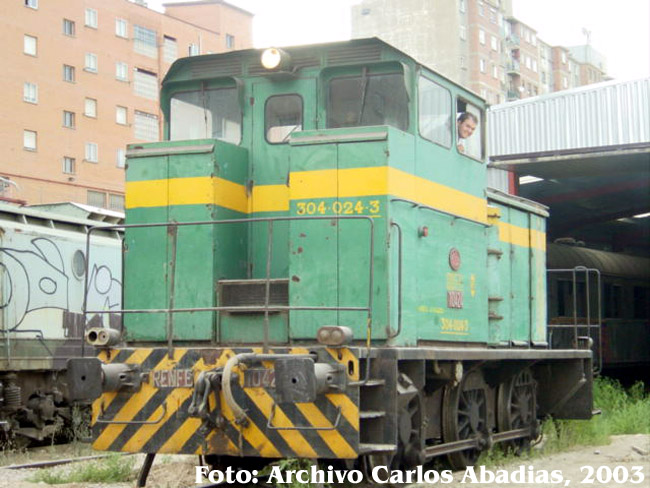

Otro detalle sería cambiar las luces de posición de la topera y ponerlas encima de la bancada... (con permido de Carlos Abadias)
foto tomada de listadotren
José Mª

también mejora achaflanando las cuatro esquinas del techo que está inclinado. En el modelo de la antigua Ibertrén aparece recto, sin embargo si nos fijamos en la foto del original en la parte que el techo inclinado coincide con la cabina, tiene las esquinas achaflanadas. Es un pequeño detalle para los muy puristas.
Por lo demás excelente trabajo de modernización el mostrado. En el mío acorté ambos enganches para que quedara un poco más real la distancia entre topes cuando va empujando o tirando de un corte de vagones. Tal cual están y enganchado a cualquier vagón queda una distancia de más de un metro (extrapolando la medida a la realidad) entre topes, una auténtica exageración.

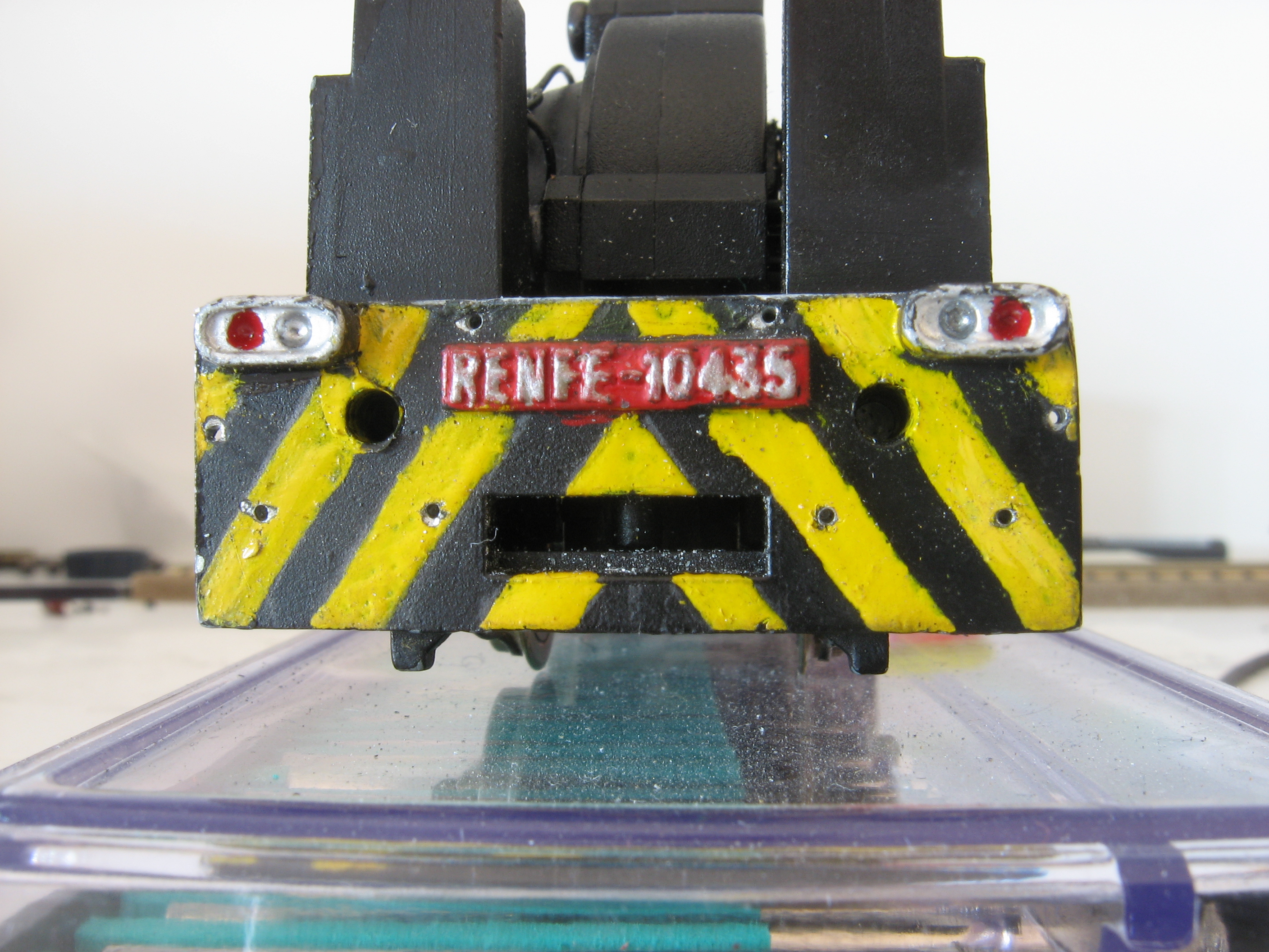

Muy buenas fotos. Me replanteo la idea de hacer las barandillas en latón de 0,5mm en lugar de las de 1mm, además de la idea de AMF de poner los pasamanos es ese grosor.
Otro detalle a realizar con la misma varilla son los soportes de debajo de los topes, que se aprecian en la foto que ha puesto josmavel.
Lo que tambien me gusta mucho es como queda la placa del constructor, pero es que no la encuentro en Raolva ni en Mabar.
Reitero otra vez, muy finos los trabajos de mi tocayo.
Saludos y gracias por las fotos.

Bueno tocayo, quizás te lleves una sorpresa con el kit de la Caldas, tengo alguna placa de constructor, poner las barandillas de debajo de los topes seria lo suyo, pero te va a costar taladrar el metal tanto de la topera como del chasis.
Muchas gracias, estoy deseando ponerme de nuevo manos a la obra, mañana mismo voy a por la varilla. En la Web de DigitalTren pone que la tienen.
La verdad es que no me costó mucho taladrar con 1mm el chasis para poner las barandillas actuales, lo importante es que la broca tenga buen filo. Veo más dificil adaptar la broca de 0,5 al mandril de la Dremel que otra cosa.
Me toca rellenar agujeros de 1mm con patex, nural o algo así.
Iré mostrando progresos.

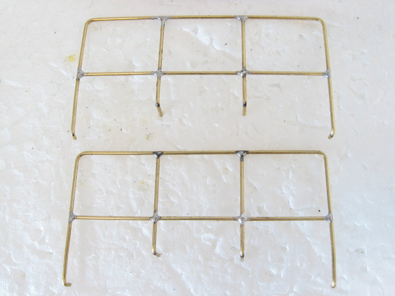

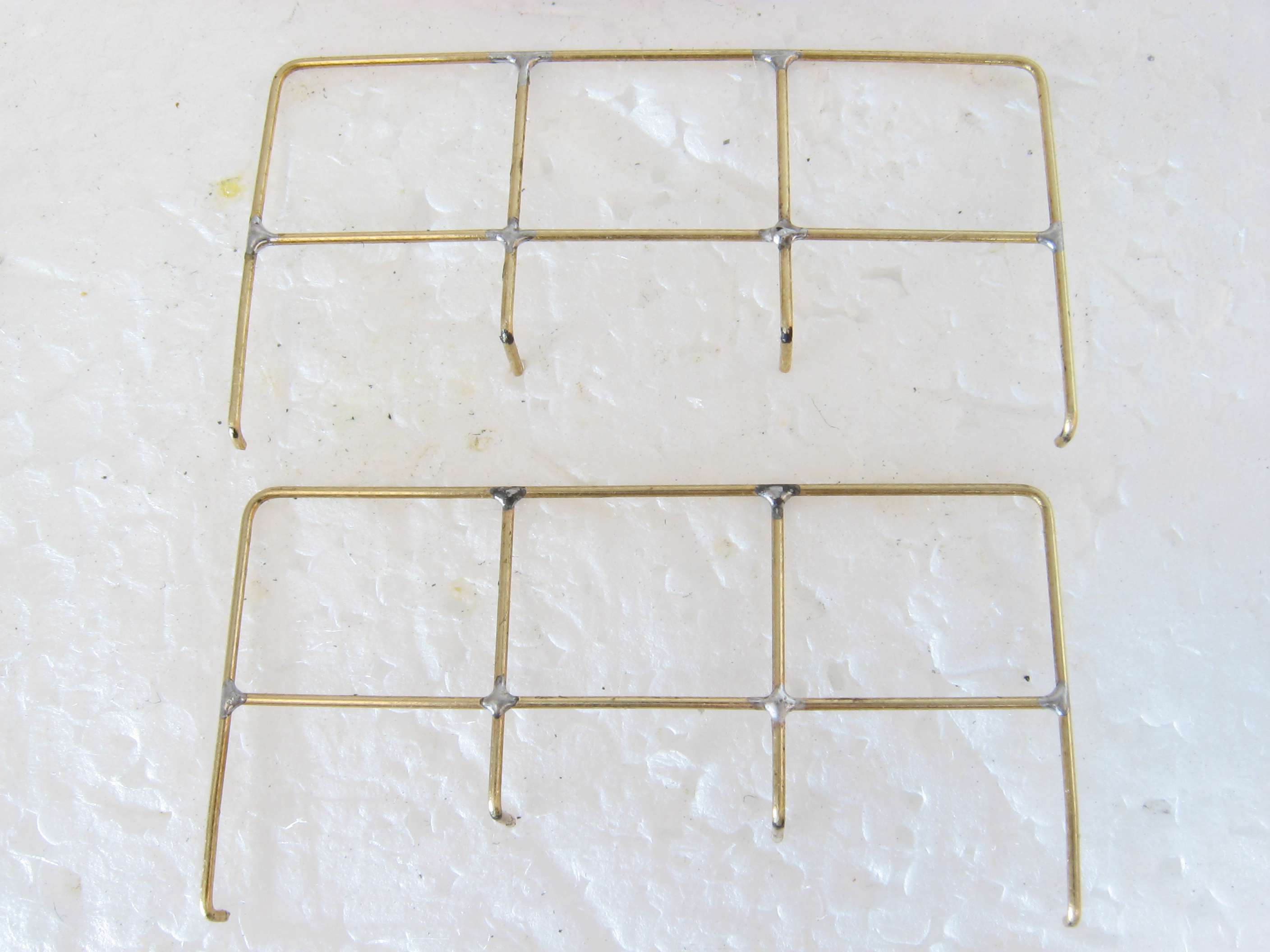

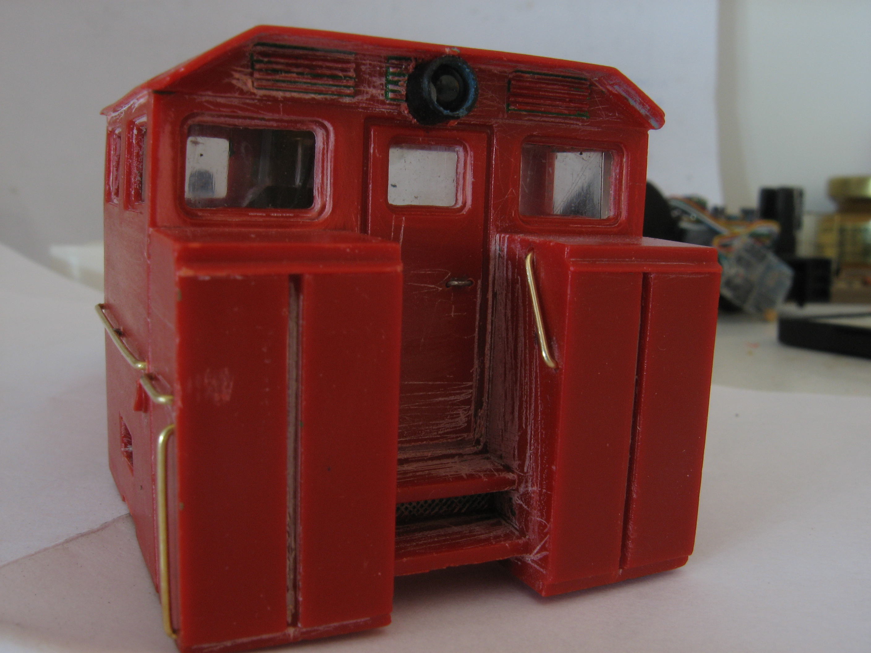

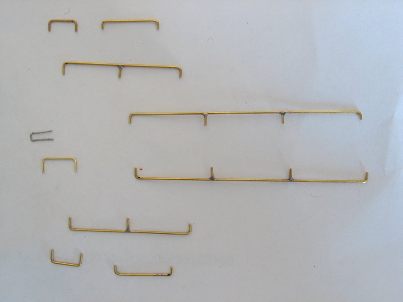

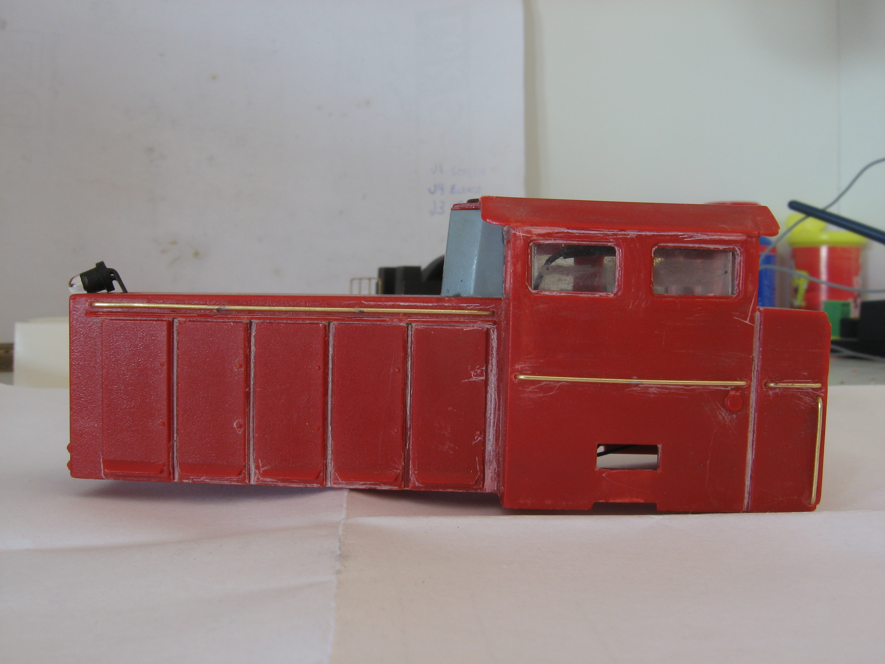

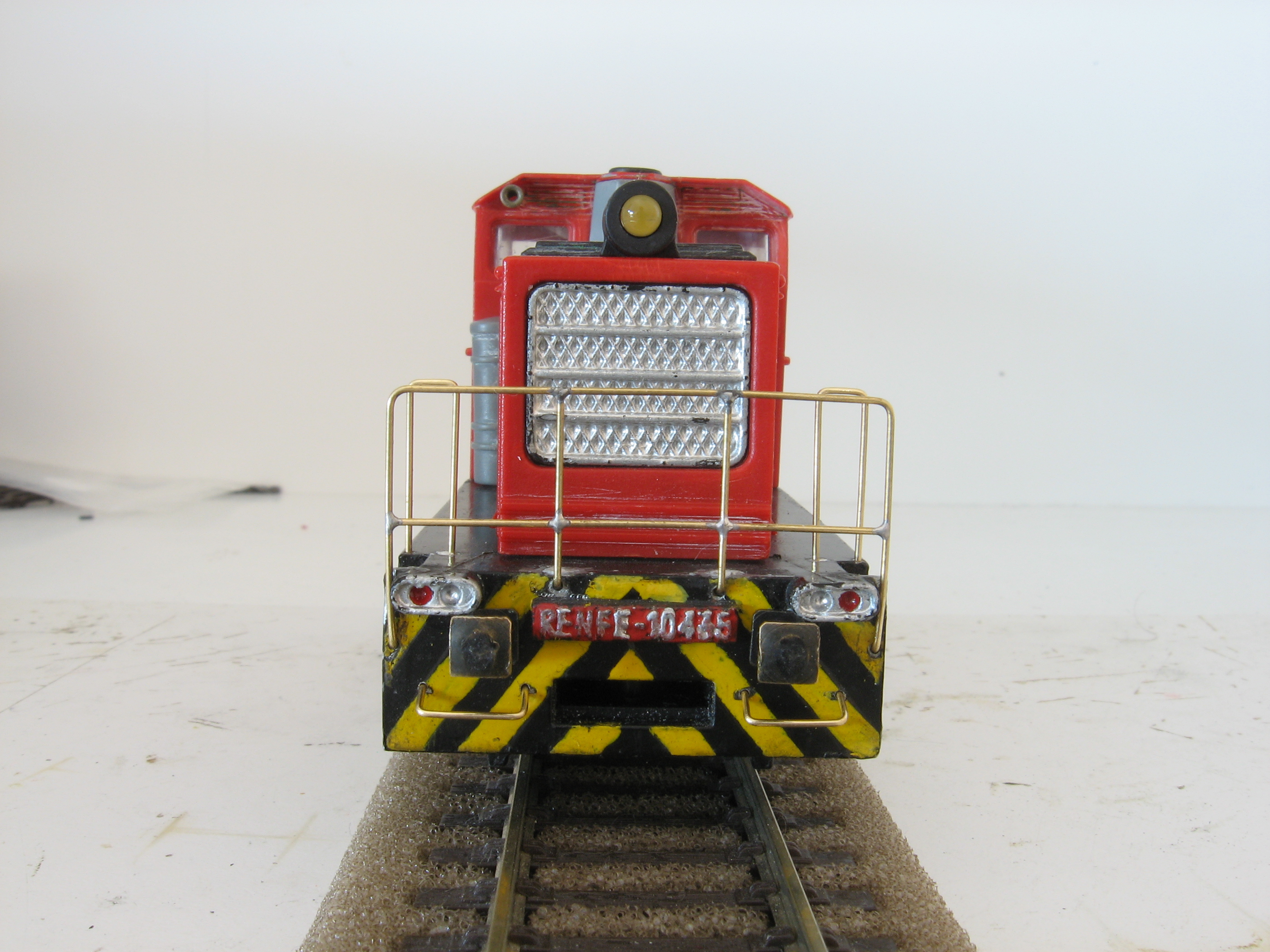

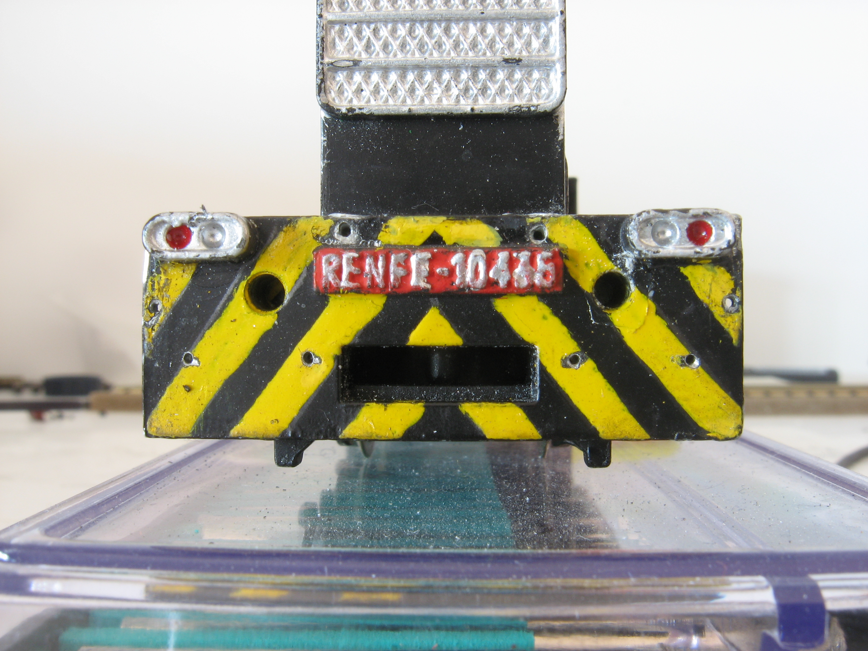

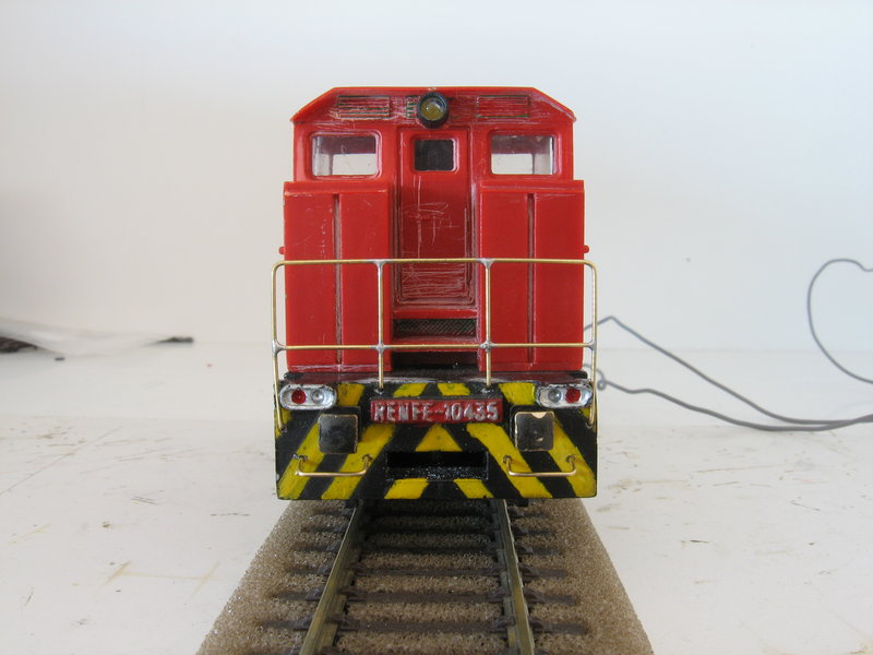

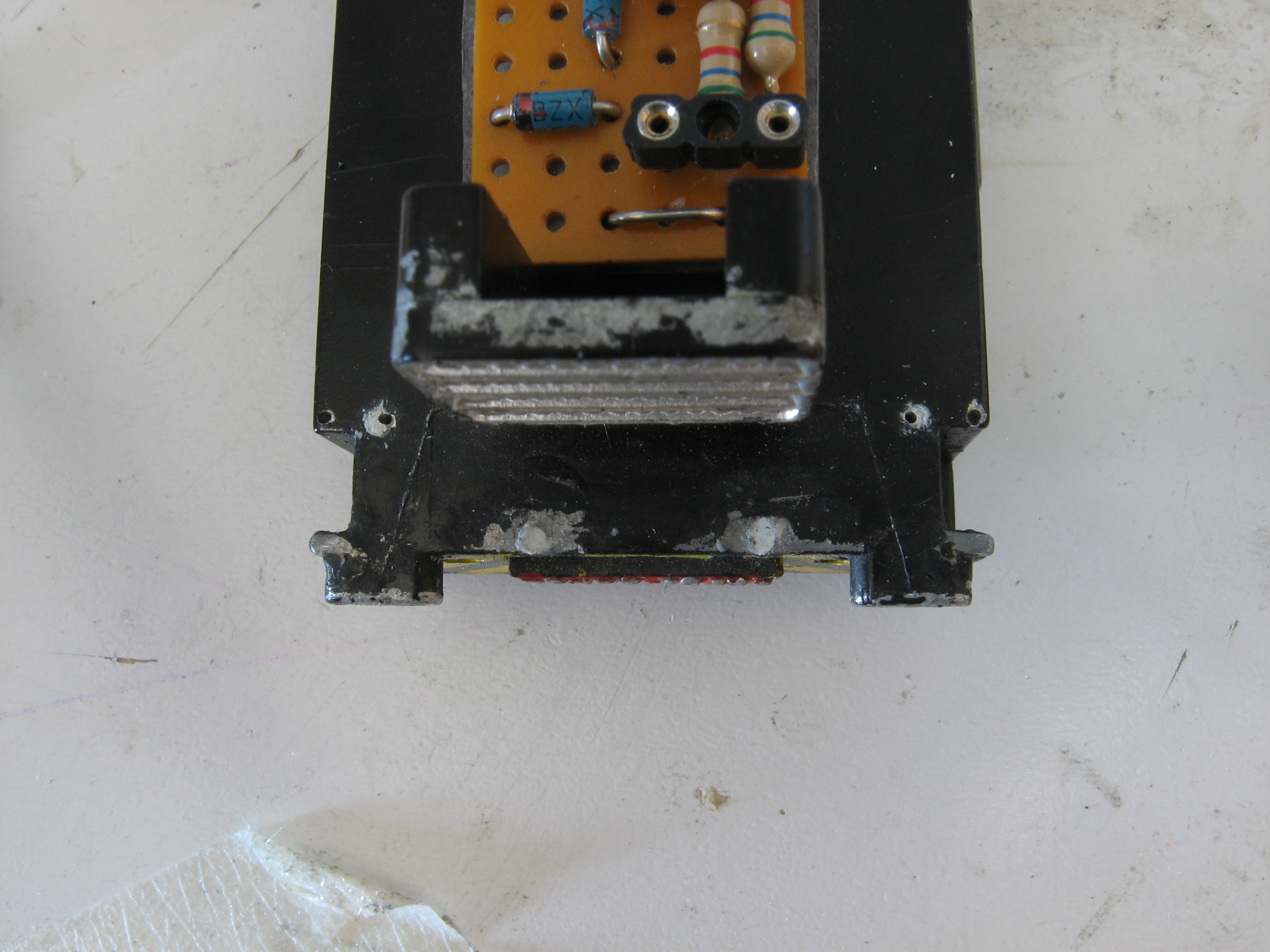

Siguiendo las recomendaciones de AMF, he quitado las barandillas de 1mm y he realizado otras en latón de 0,5mm además de los soportes de debajo de los topes.
Ahora el siguiente paso es la modificación de los pasamanos en la carcasa.
Avances de la transformación...
Soportes de dabajo de topes y barandillas.
Rellenado con patex de antiguos agujeros de 1mm y nuevos taladros de 0,5mm.
Montaje provisional...
Continuará...

Mensajes: 648
Registrado: 12 Sep 2009 16:33

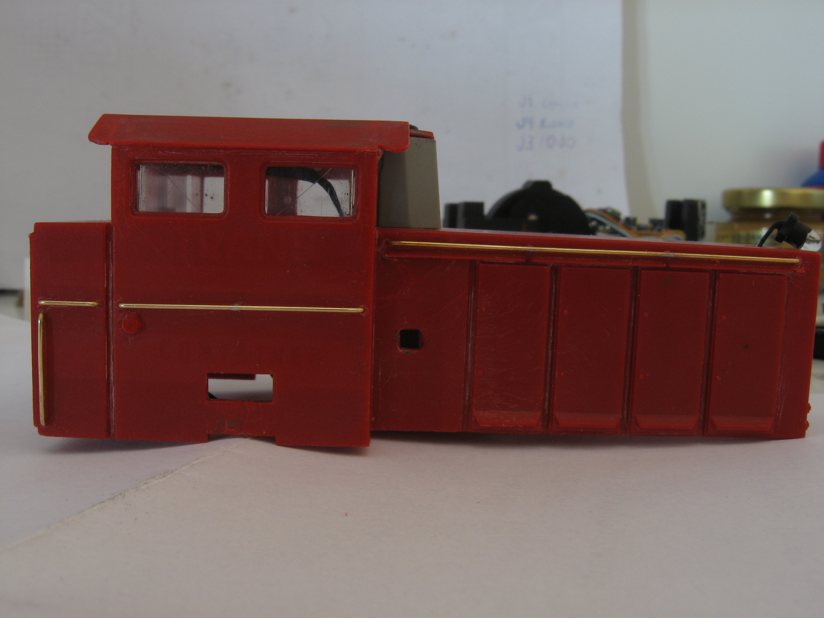

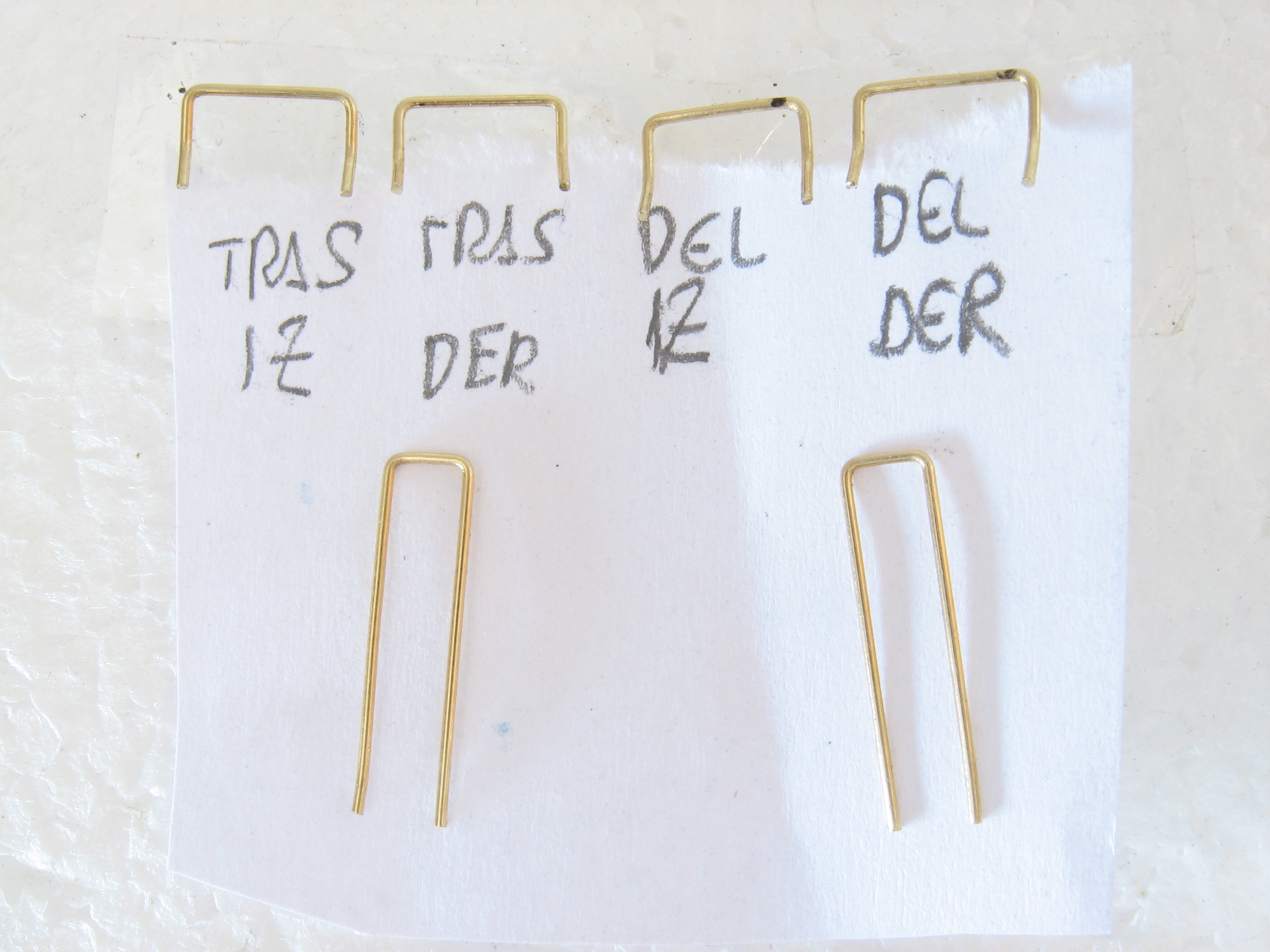

Un error en la carrocería del modelo de ibertren es que tiene el tirador de la puerta de acceso a la cabina en la izquierda, cuando el real lo tiene en la derecha:
Procedí a eliminarlo para crear uno nuevo con cobre estañado de 0,3mm, para así poder poner el pasamanos de acceso a la cabina en el lado derecho.
Pasamanos de latón terminados:
Colocados en sus diversas ubicaciones trás eliminar pasamanos imitados y taladrar la carcasa.
Y bueno, ya me toca pintura, a ver que sale.
