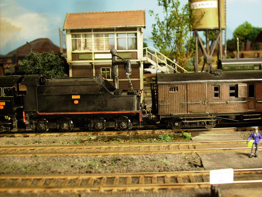

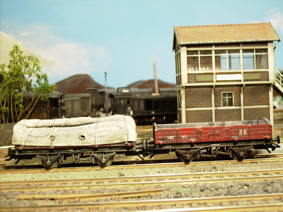

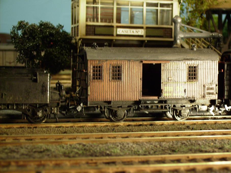

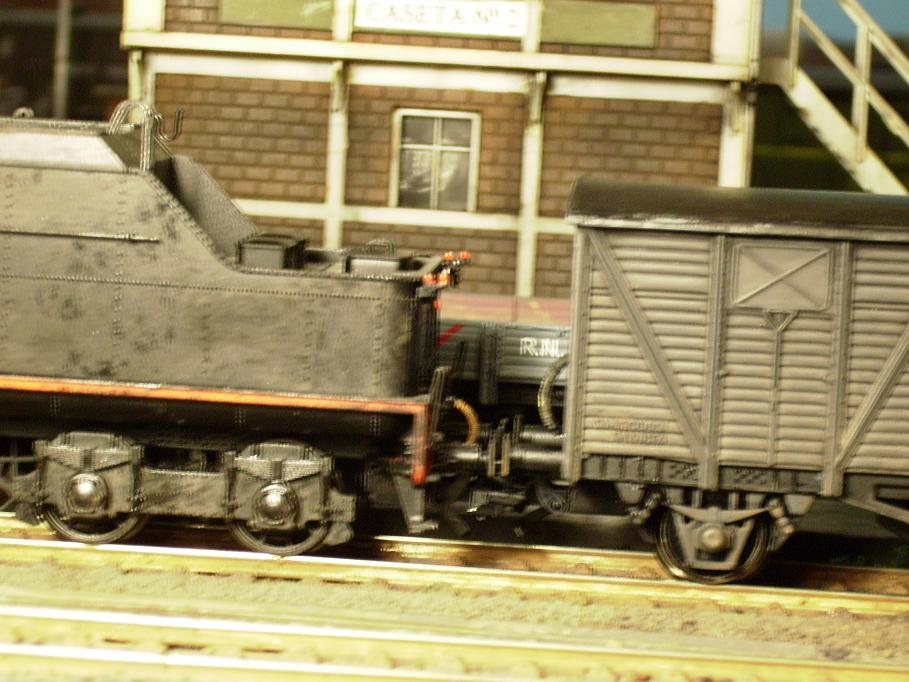

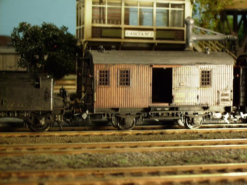

Suscribo lo expuesto por Manuel.
"Yo también instalé Märklin compatibles
Son más sólidos y casi tope con tope
Los desenganches no son predecibles
Y van muy bien según dijo Lope"
Ahí van unas fotos:

Esos son los mejores, yo los uso para mi tren estrella y son una maravilla.
