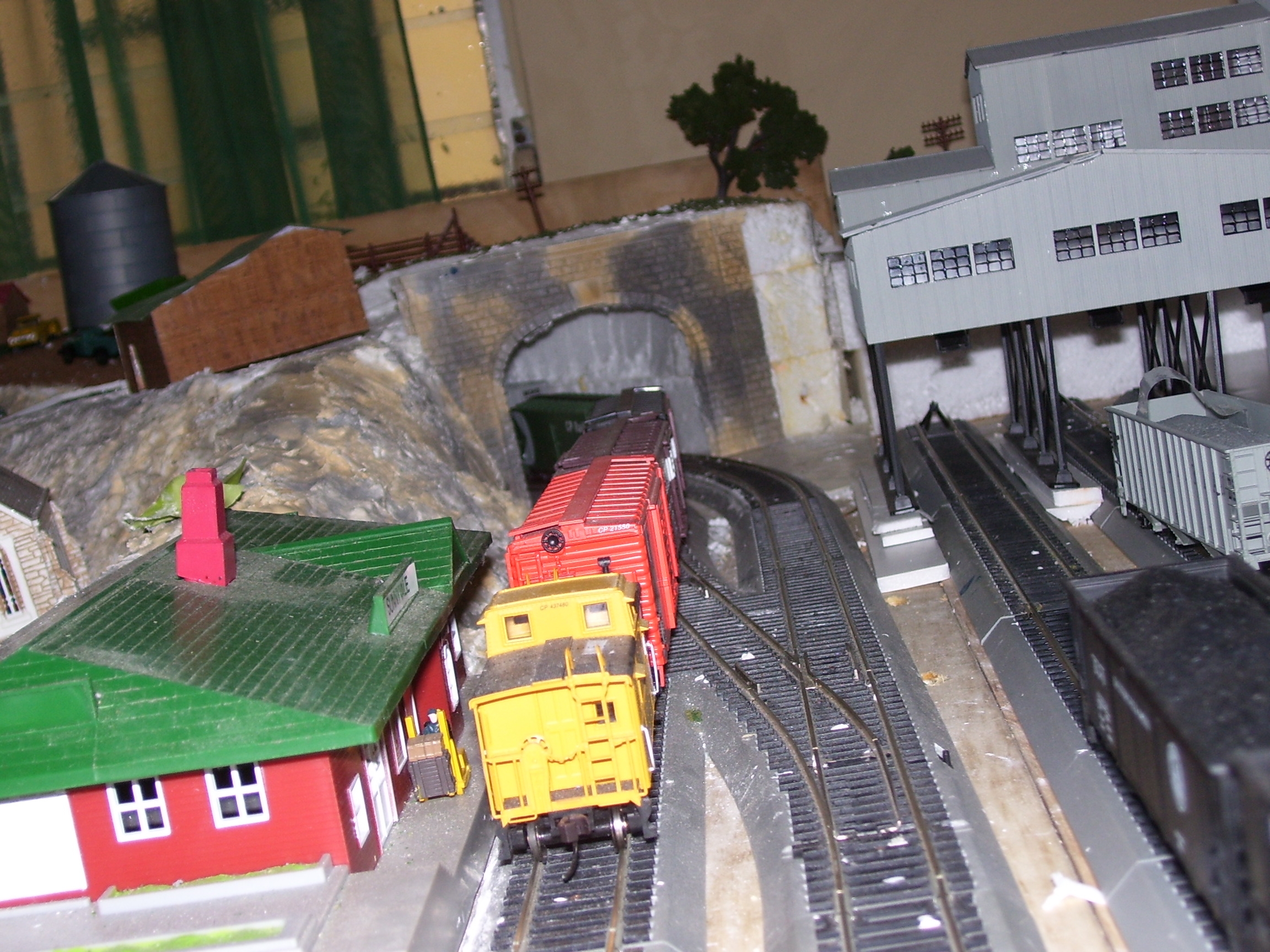

Me inicie en el modelismo de trenes en el 2007; he construido una maqueta en un salon de 3.oo Mts x 3.00 Mts., originalmente la maqueta era de tamano 2.40 mts. x 1.22, ahora la duplique. tengo problemas con la alimentacion electrica pues en el area que anexe la electricidad solo llega hasta un punto. La longitud de vias es aproximadamente de 35 Mts.. Para la alimentacion tengo el BACHMANN E-Z COMMAND DYNAMIS WIRELESS DCC, con una fuente de 16 Voltios y 2.3 Amperios, quisiera saber si ese amperaje es suficiente para esa longitud de vias. Vivo en Republica Dominicana y estoy tratando de entusiasmar amigos en esta Hobby.
