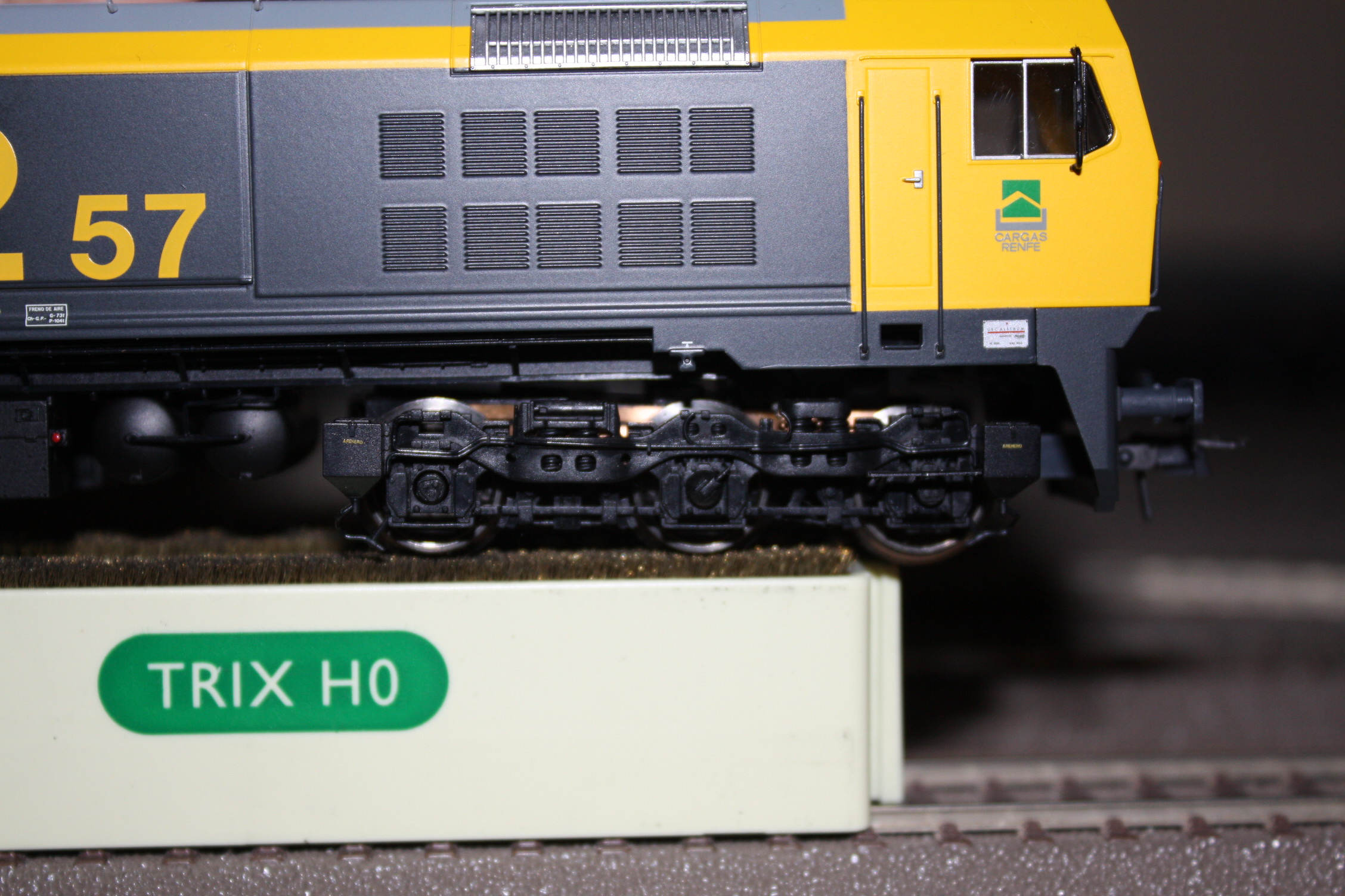

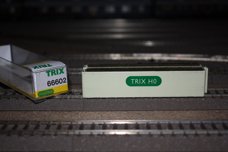

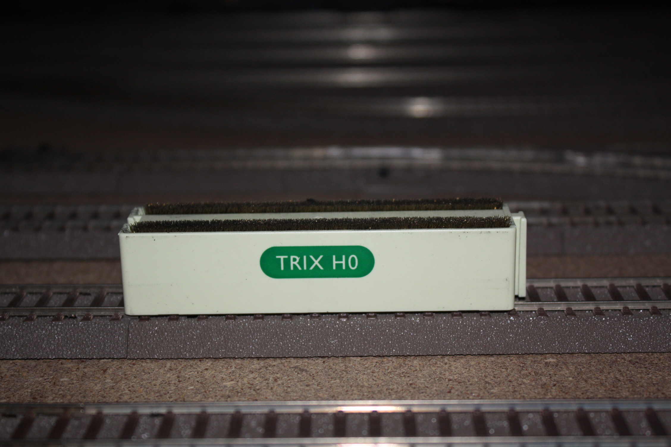

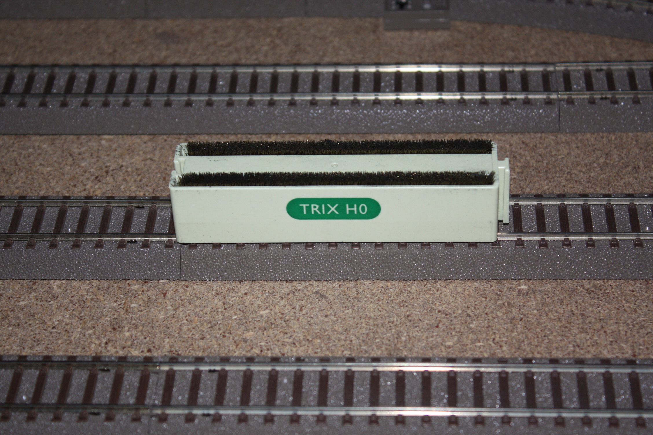

Os adjunto las fotos de cómo es el limpia vías de Trix y de fácil utilización: simplente dejar caer las ruedas sobre el limpia-vías, no las ruedas que tienen aros (éstas dejadlas en aire como se puede ver en la foto de la 319).
Espero que sea de ayuda. Cualquier duda, preguntadla.

* Por lo que observo, se pueden acoplar varios limpia-trix? tienen como una pestaña blanca?
Sí se pueden acoplar varios. yo tengo dos. Me costó 20 € cada uno, pero a día de hoy me alegro mucho de tenerlo, por comodidad.
