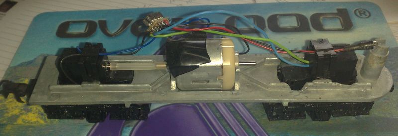

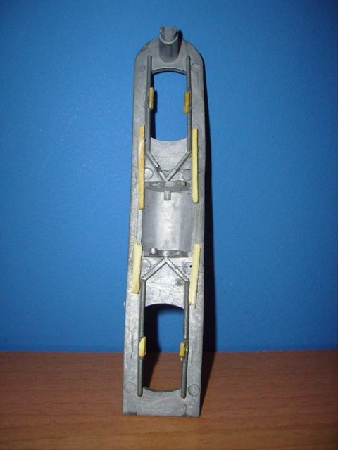

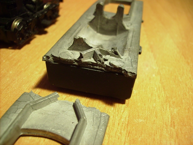

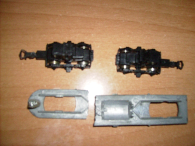

Un día me di cuenta que la carcasa de una de mis locomotoras (colección Tren Electrico) se estaba rompiendo por detras y al desmontarla me encontre con que el chasis habia dilatado y encima de forma desigual... y de repente se partió sola :roll:

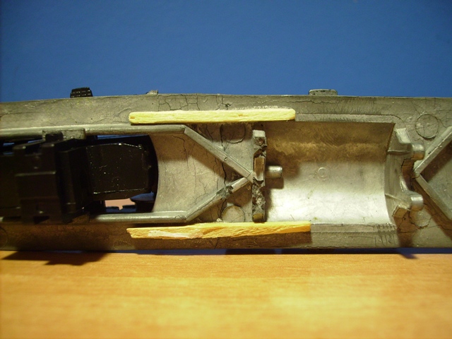

De momento la tengo vaciada y pegada con cerillas... (en esta foto se aprecia la curvatura del chasis, era completamente recto)
La otra locomotora de la colección esta como el primer día, ni dilataciones ni nada.
¿Algún sitio para conseguir un chasis que valga?

Hola, si son algunas de la imagen siguiente, dime cual es y te mando el chasis.
La 215 ó la 326.
Manda me los datos de envió por mensaje privado.

La verdad es que esas eran mis dos primeras maquinas, y he hecho tantos experimentos con ellas, que las pobrecillas ya no me "hablan".
Para el amigo Fandinga hoy le he mandado lo que sale en la foto.
El chasis esta bien, la transmisión (el tubo de plástico), el motor, y los bogies.
Los bogies están torneados (por mi) para alojar otros ejes. O sea que me los cargue.
Espero que la puedas aprovechar mejor que yo.
Saludos y me debes una cerveza bien fría.
Antonio

Si lo que me comentaste de los bogies es donde van las ruedas... sin problema, lo que me cargue yo fue el lateral con el soldador (era mi primerito día :roll: )

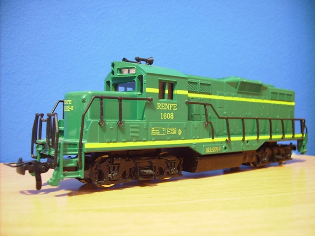

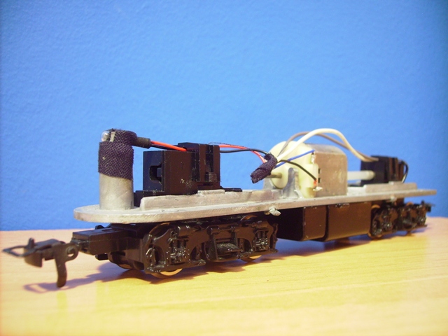

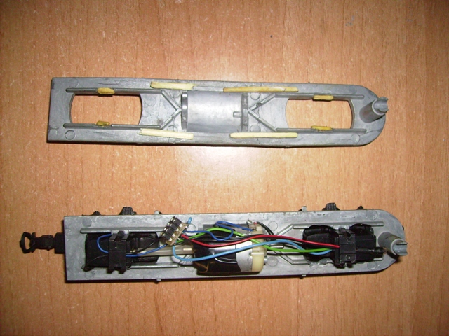

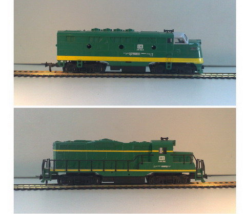

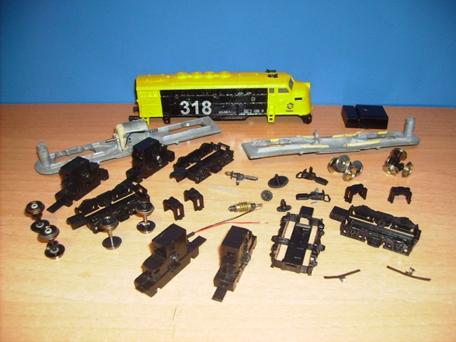

Gracias a acpmax mi 318 vuelve a rodar :mrgreen:
El reportaje fotografico:
Chasis doblado
Chasis original y donante
Despiece

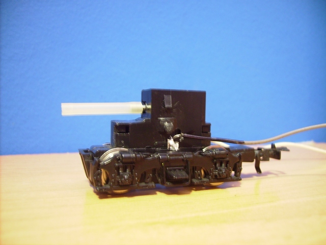

Bogie reparado
Intalación eléctrica

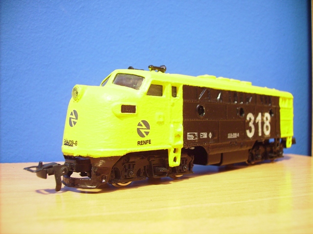

Acabada

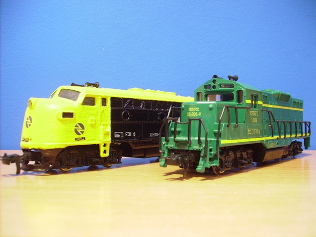

La otra locomotora que venia con la maqueta, también con calcas RENFE
Las dos juntas
