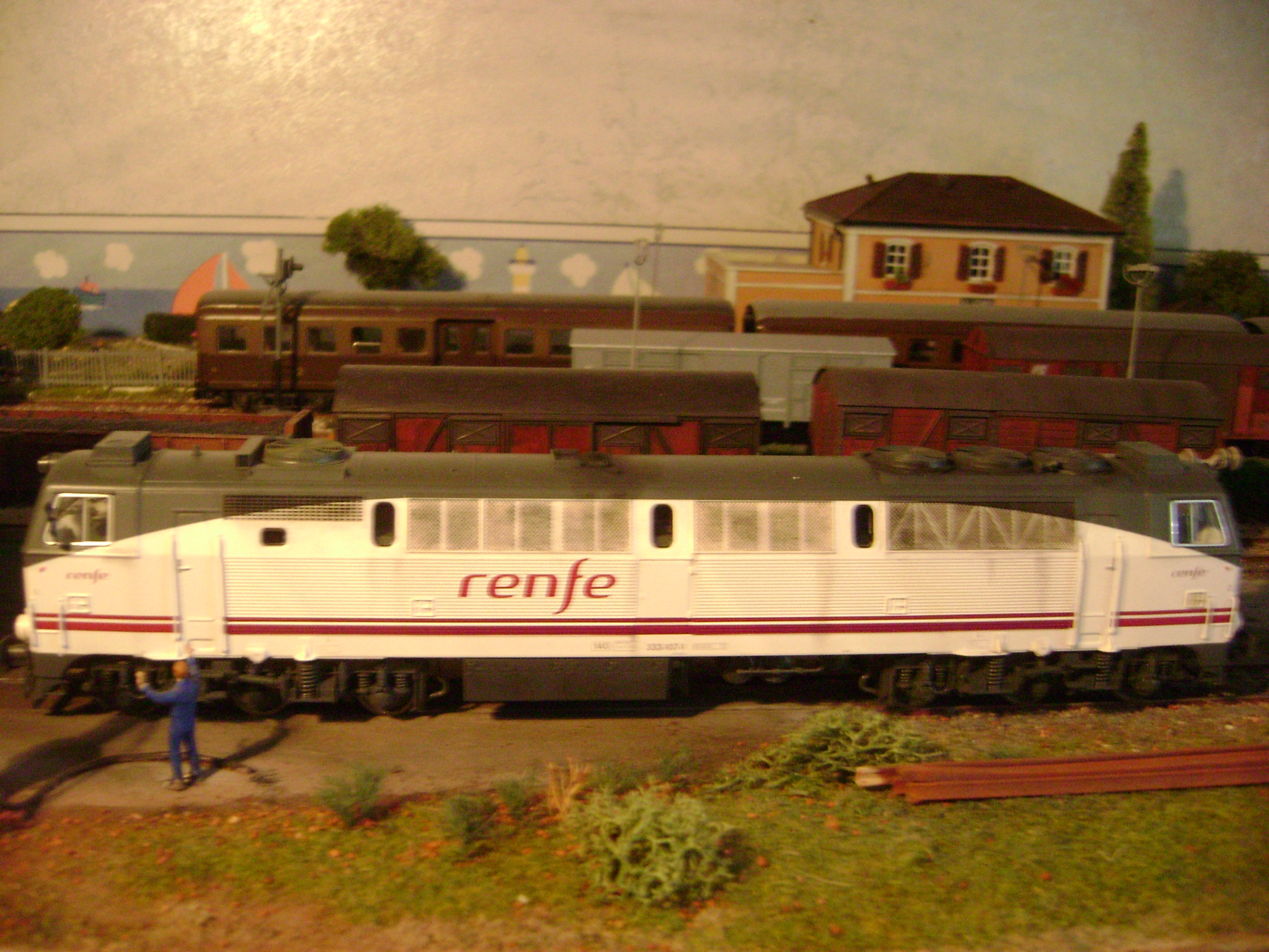

Muy buen trabajo, ese efecto blanquecino de la parte baja de la caja como lo has logrado?
Es Tamiya XF-59 pintado con aerografo, aunque debajo hay un primer difuminado con XF-10. No digo que se tenga que hacer asi, solo digo como lo he echo yo.

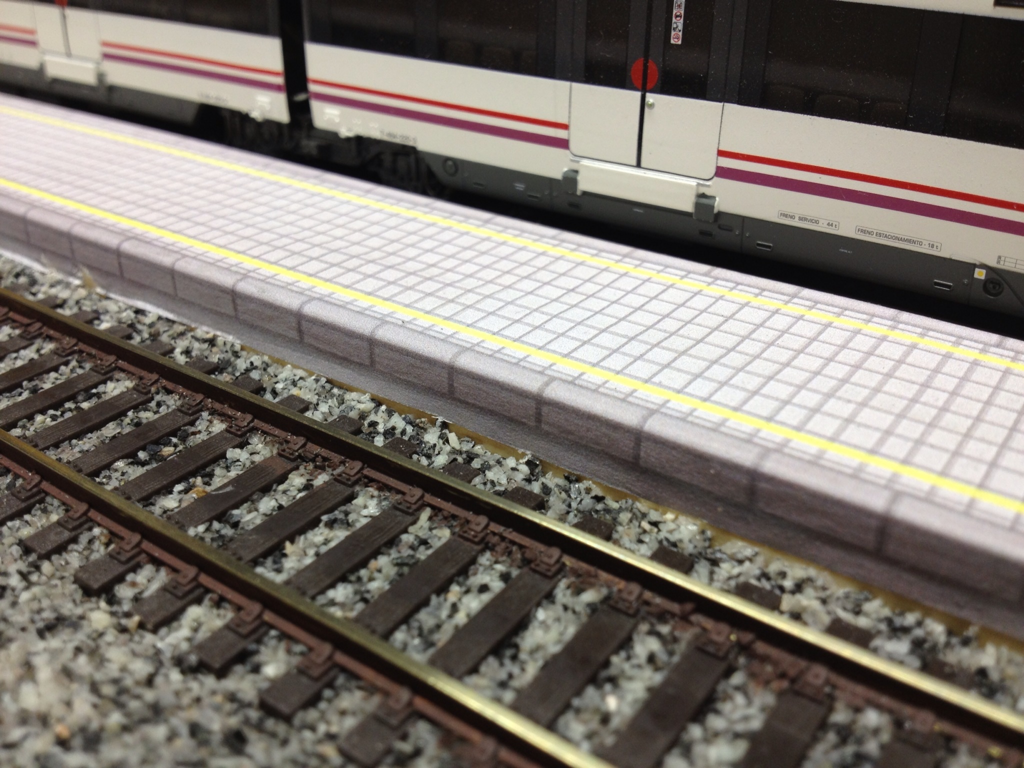

A parte de la soberbia estampa del tren, no he podido evitar fijarme en los andenes, están muy bien conseguidos. Sobre todo me ha gustado mucho la simulación del adoquinado y los bordillos con bloques de piedra distintos a los de la parte central, algo esencial en la estética pero que no suele cuidarse mucho por parte de los modelistas. ¿Serías tan amable de facilitarme las referencias que has utilizado, o son totalmente artesanales? Yo estoy pendiente de mejorar los míos y no termino de encontrar nada que me satisfaga al 100%
Pues es una idea heredada de Jordi (269069), y es un simple dibujo hecho por ordenador e impreso en un folio normal y corriente y pegado sobre un liston de madera.

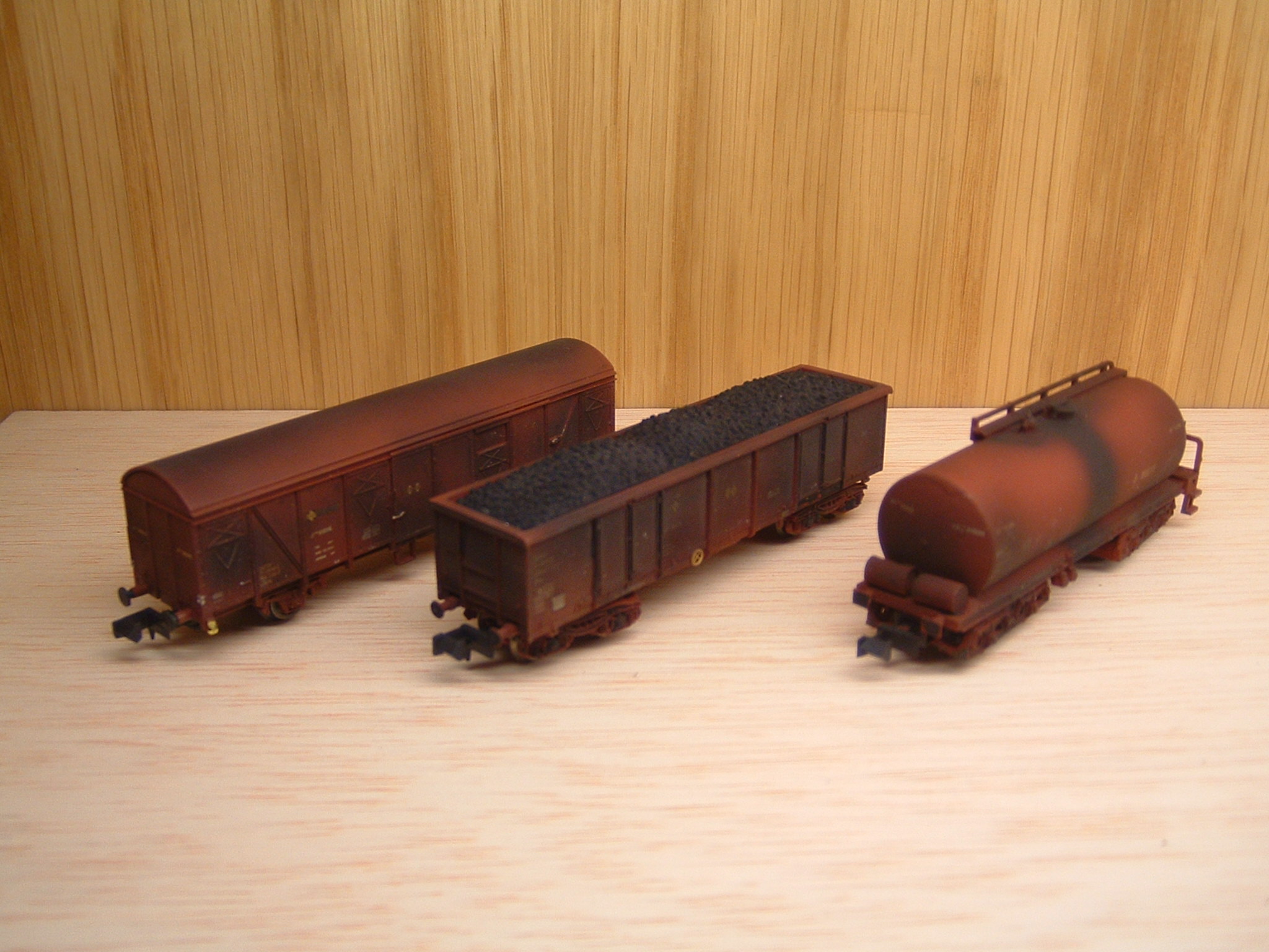

Bueno, pues visto lo visto, y viendo que cada vez somos mas a los que nos gusta el material envejecido y ensuciado y que la gran mayoria es en escala HO, aqui os pongo material en escala N, se trata de parte de lo que ultimamente me traigo entre manos, y es el ensuciado de vagones de mercancias.

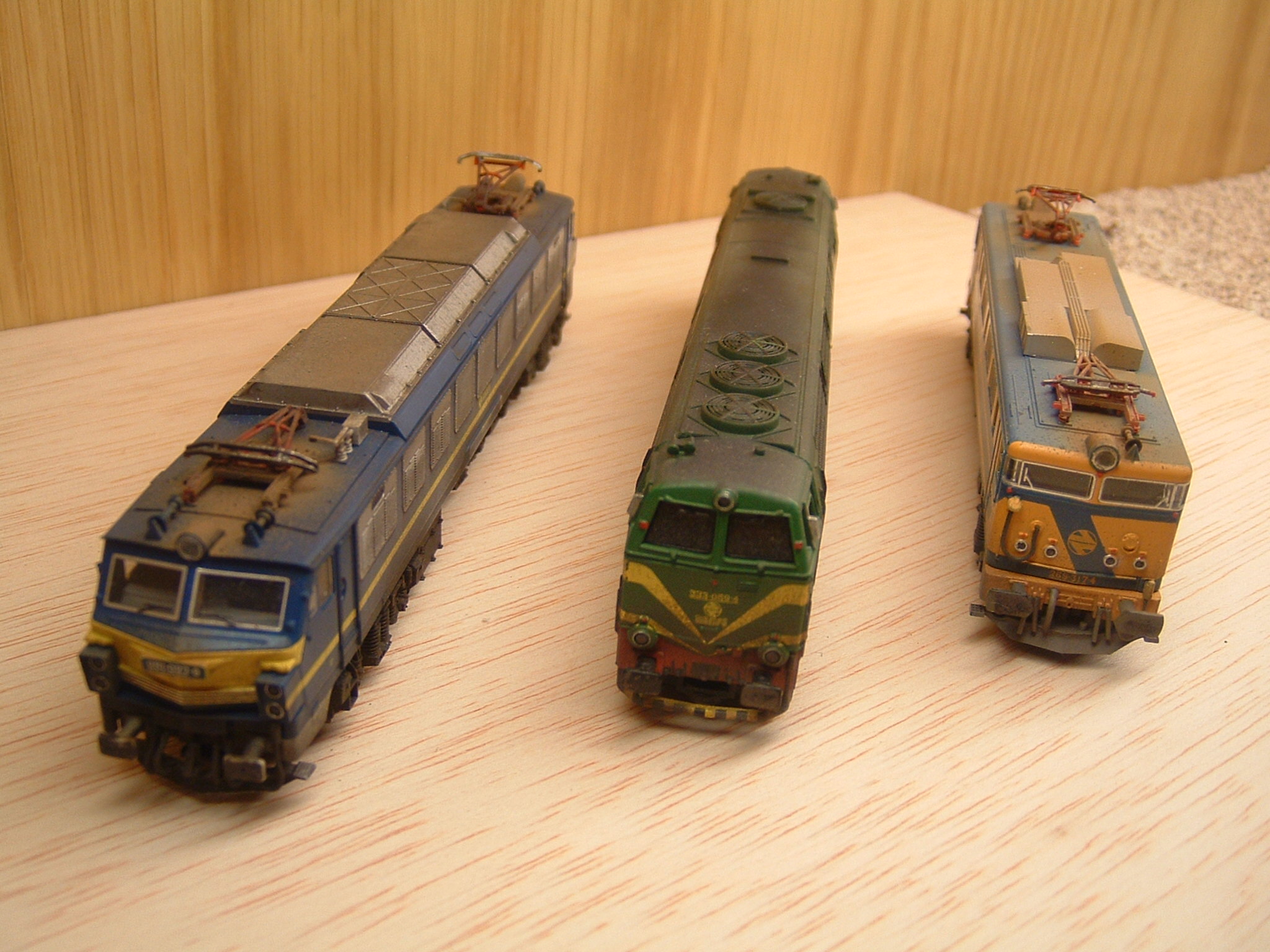

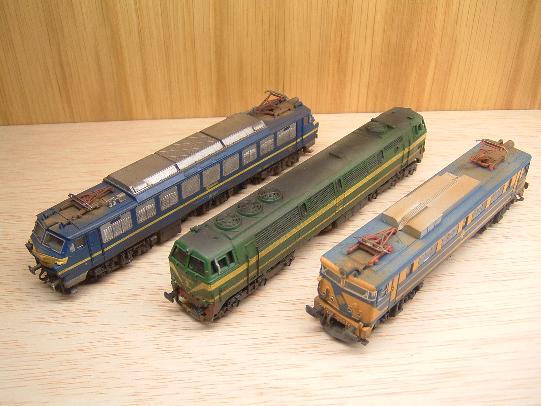

A lo ultimo voy a poner tambien algunas locomotoras de mi coleccion, pero no hechas por mi, si no por el ya conocido compañero "Trenes MLS", un gran artista del patinado con el que guardo gran amistad, ya me gustaria a mi dejarlas asi, pero aun no me atrebo, con el tiempo quizas algun dia me decida a hacer alguna, bueno, pues espero que os guste, un saludo.
Añado a lo ya puesto, y despues de ver y leer detalladamente lo aqui escrito, he de decir que aqui hay mucho maestro artista y que por lo que veo me queda mucho que aprender, osea que enhorabuena a todos.

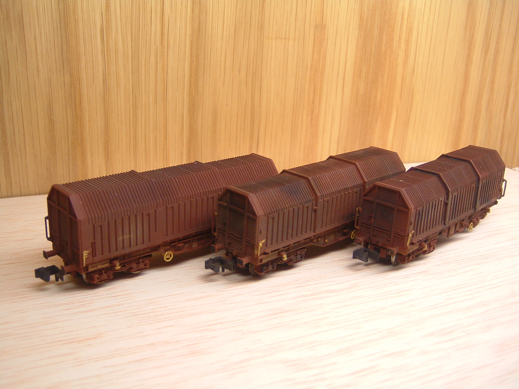

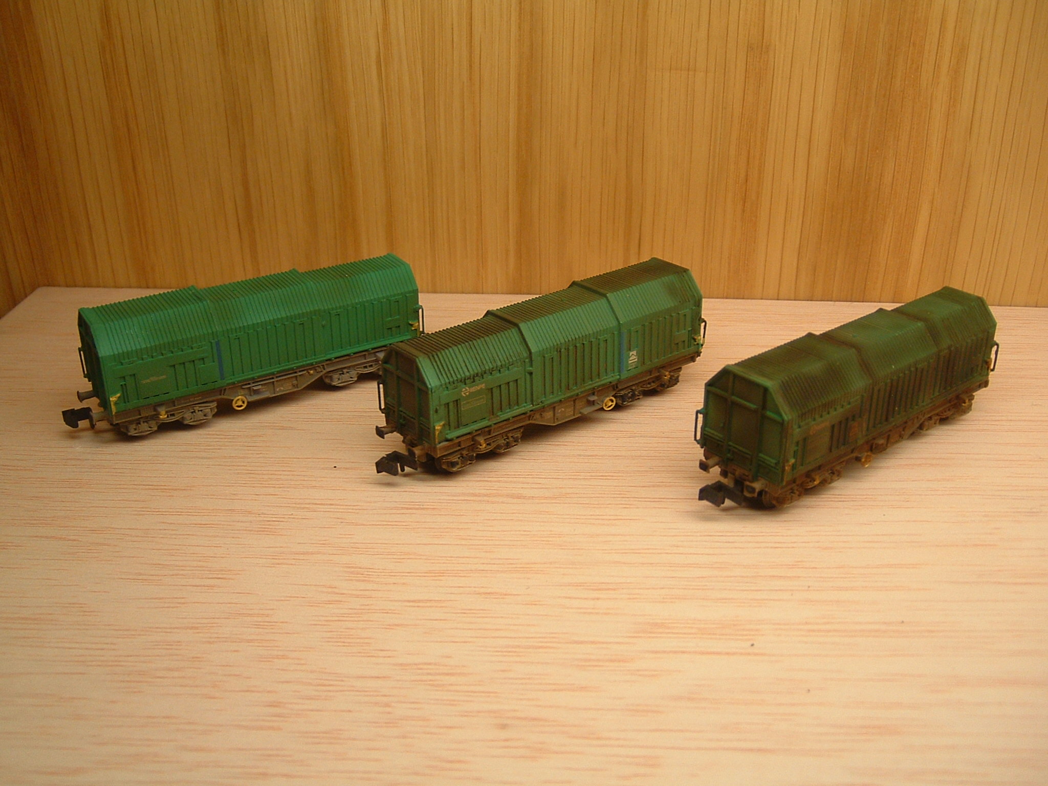

Como podeis ver, aqui os pongo 3 de los 13 vagones de un tren completo de vagones telescopicos ensuciados de forma distinta, el primero con un ligero patinado, el segundo medio, y el tercero mas "guarrillo", espero que os guste.

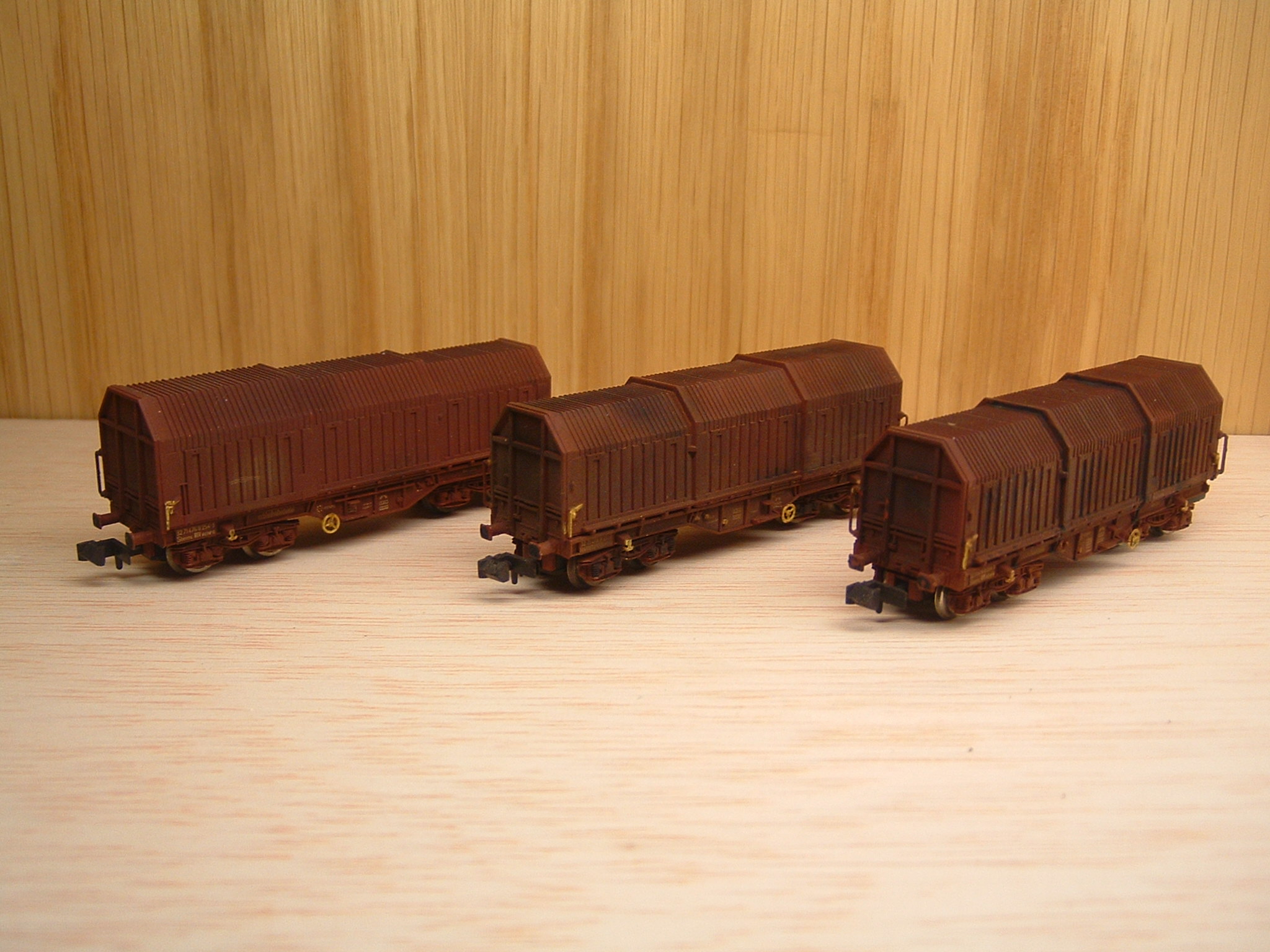

Otra foto de los mismos vagones.

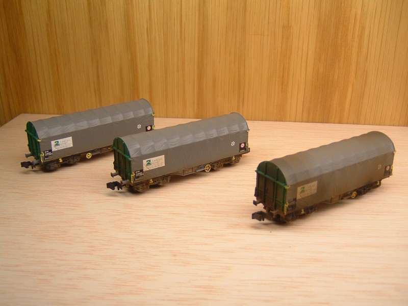

Aqui mismo tipo de vagon pero en los colores verde gris, tambien con distintos acabados.

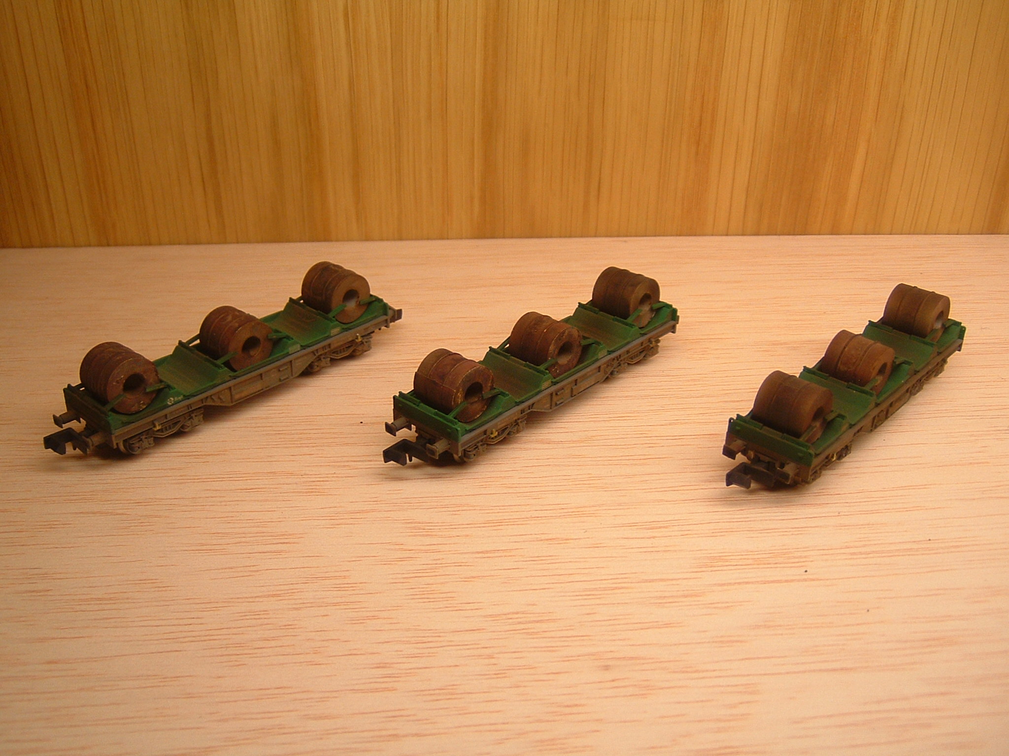

Aqui 3 vagones tipo MMB cargados con bobinas tambien envejecidas y tambien distintos acabados.
Aqui otros tres portabobinas de toldo tambien con distintos acabados.
Bueno, pues de momento estos son los tres ultimos vagones, se trata de pruebas en distintos vagones para una vez aceptado proceder a hacerselo al resto de la composicion de distintos trenes con el mismo vagon, he de decir que por ejeplo el "J" no me termina de convencer y le cambie a un patinado mas claro, ya que al ser de madera creo que deberia de llevar otro tono, ¿que opinais?...

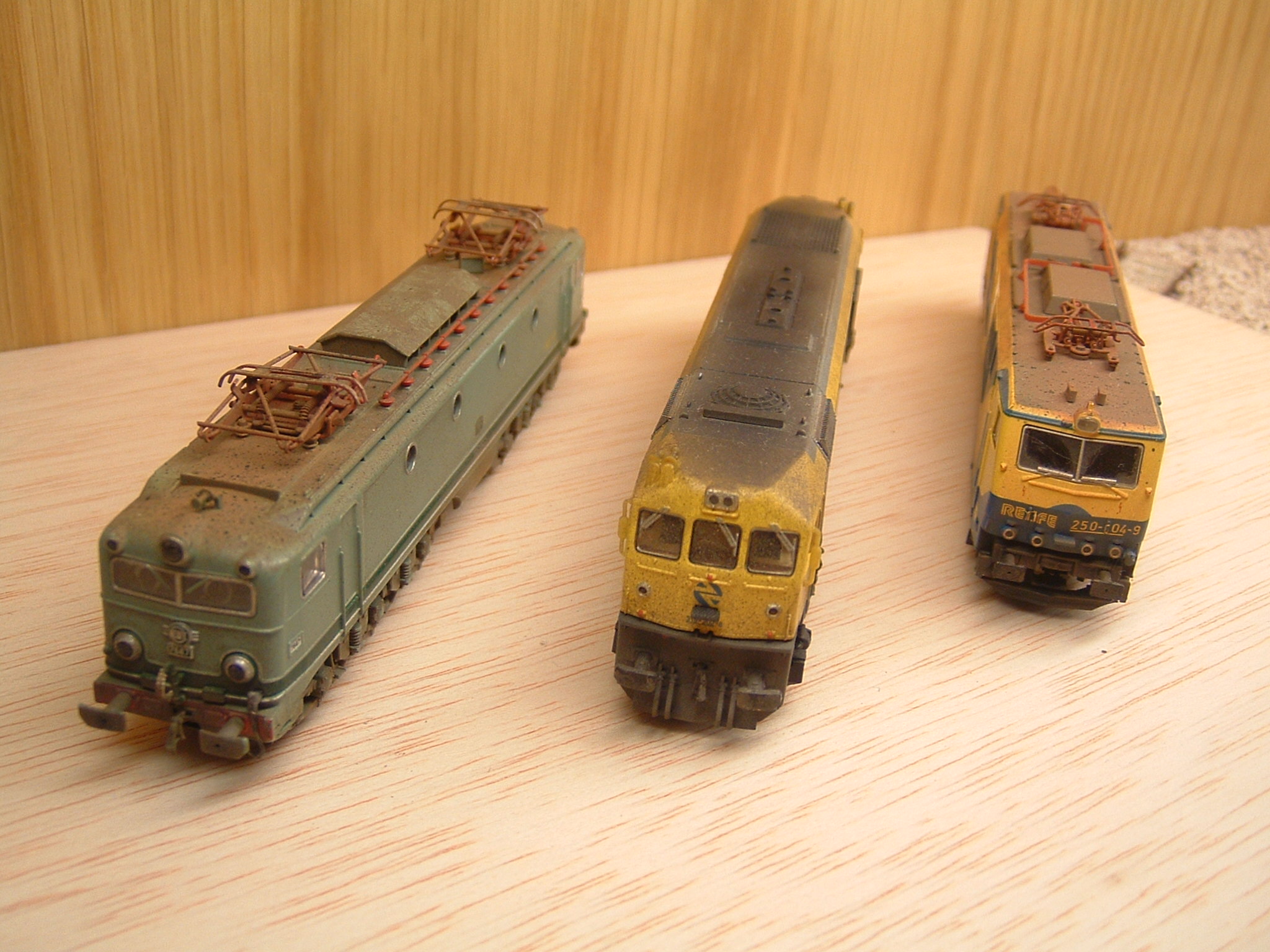

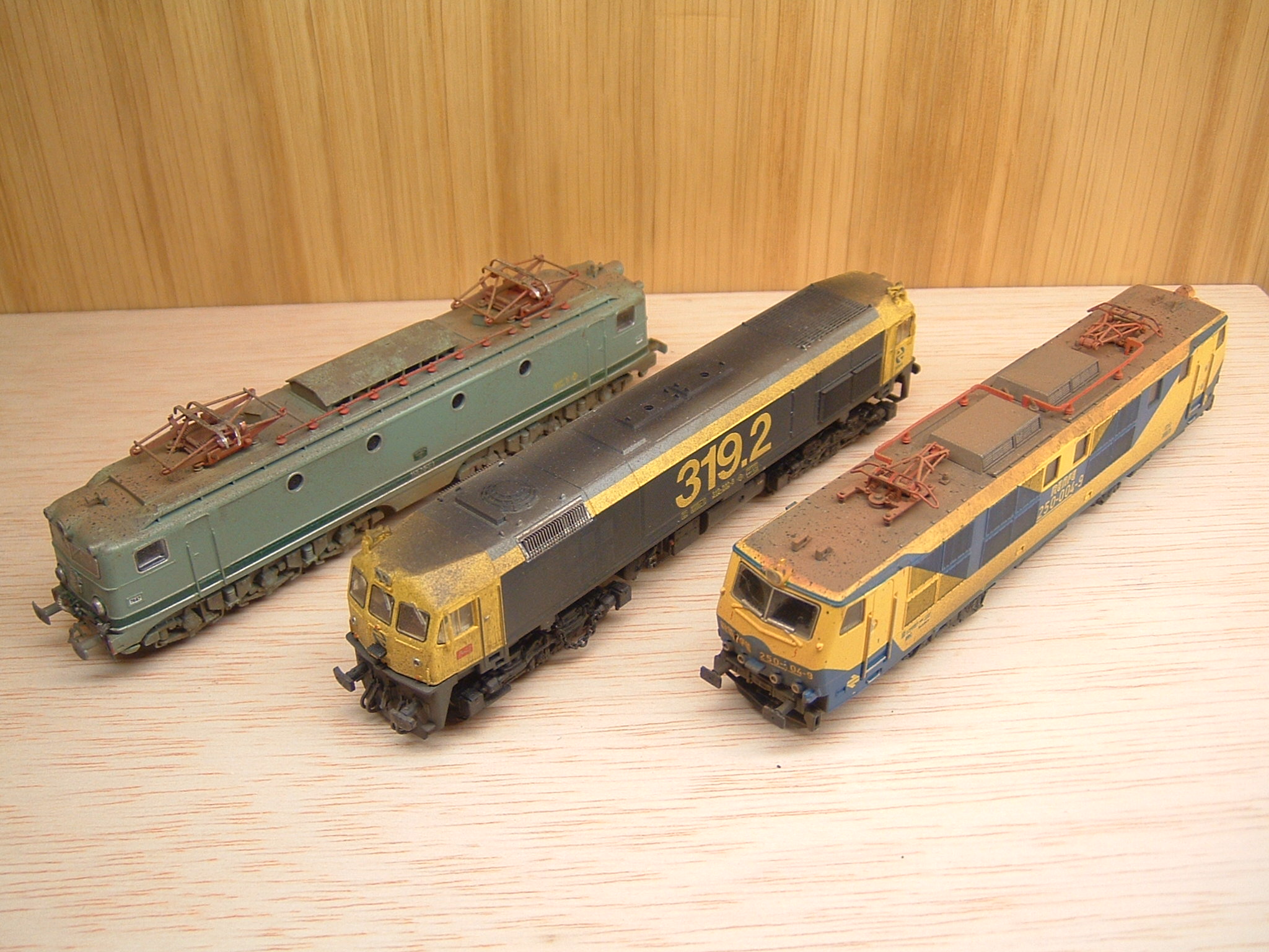

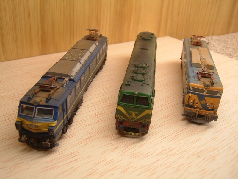

Bueno, y como ya he dicho en el enunciado, aqui os pongo unas fotos de parte de mi coleccion de locomotoras patinadas por el gran maestro Miguel Lasa, compañero de la web ya conocido por la gente, impresionantes trabajos, no se si algun dia aprendere.

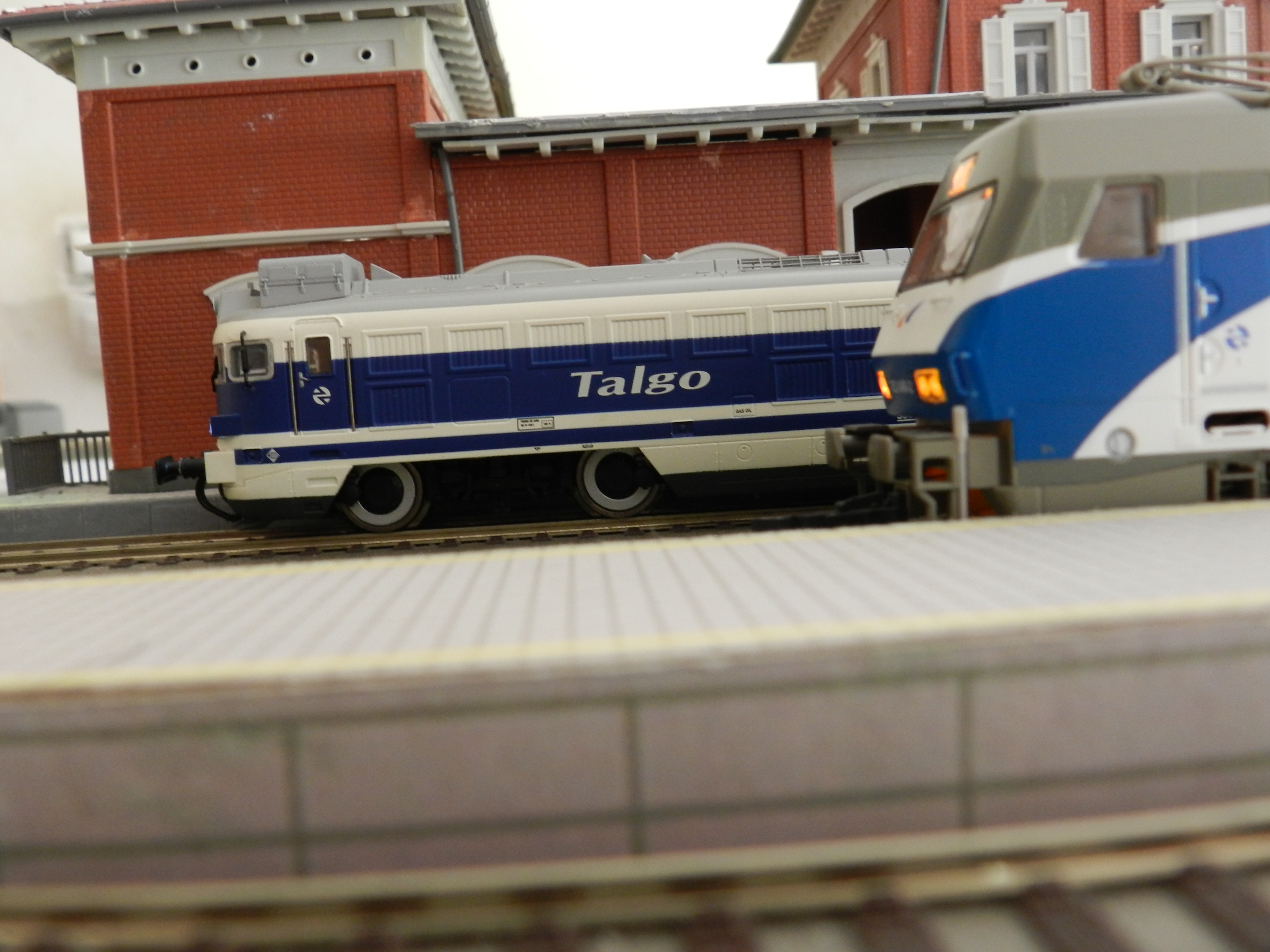

Yo también heredé los andenes de 269069 y la verdad es que quedan genial y lo mejor de todo es que pega con cualquier época, he aquí otro ejemplo con un talga y una 252 ;)
El borde en la estación está pendiente de colocar ;)

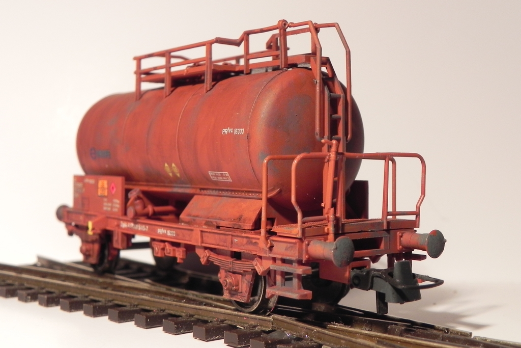

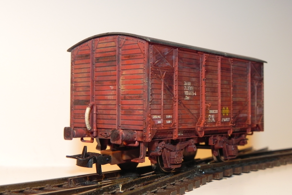

En mi opinión, no hay nada más irreal que un vagón de mercancías limpio y reluciente, por eso he empezado a envejecer con esta clase de vehículos. Entre los motivos que me han llevado a empezar con vagones de mercancías (los que os presento son los 3 primeros que he enveecido), destaca que con estos vagones se pueden camuflar mejor los errores y porque además no es tan caro como un coche de viajeros, no digamos una locomotora, por lo que "duele" menos si se acaba desgraciando. Os muestro los tres vagones que llevo envejecidos, los cerrados son de Electrotren y el cisterna de Roco.
Vista en 3/4 del J-306513 de Electrotren.

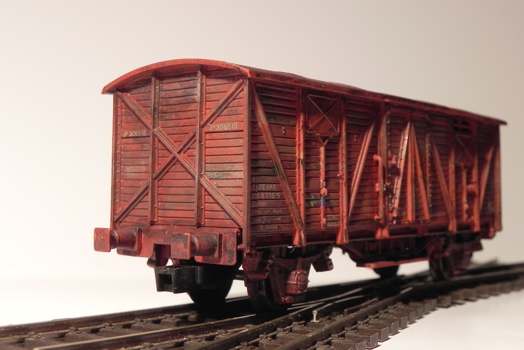

Los años no pasan en balde para un unificado como el Jfv 44627.
El cisterna de Roco también ha pasado lo suyo, aunque los topes no me han quedado bien, afortunadamente no es algo que sea irreversible.

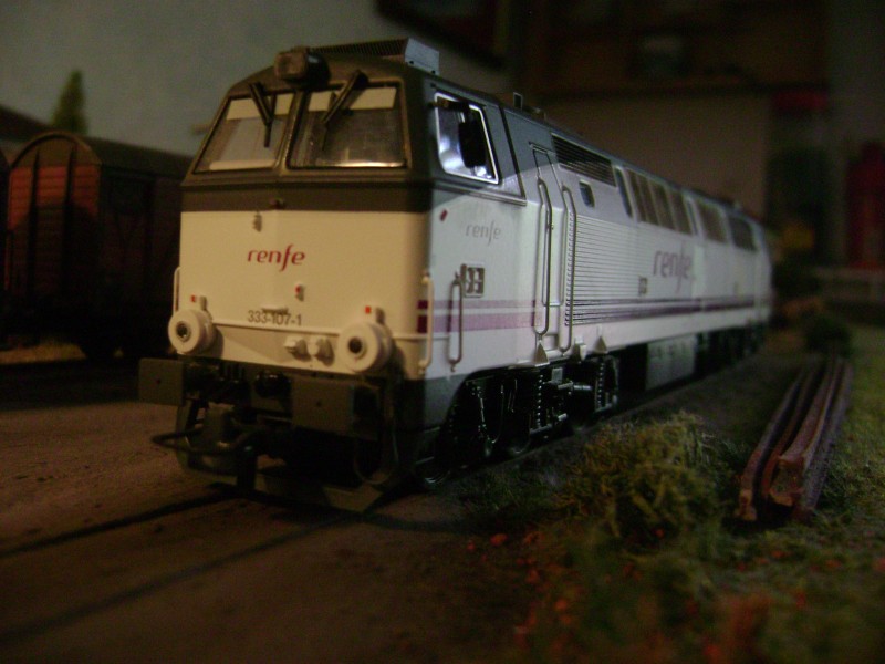

La 333-107 basada en el período en el que la fotografié, verano del 2010.
Con pigmentos negros y marrones.
pistacho
Te faltaría el cerquillo verde de los ventiladores.
Mensajes: 2330
Ubicación: Marbella
Registrado: 15 Jul 2008 11:42
pistacho escribió:
Bien visto, asi como el tono rojastro si no recuerdo mal del "ventilador individual" por llamarle de alguna manera :lol:
Gracias de todas formas ;)
pistacho
Cs269 escribió:
pistacho escribió:
Es algo que destaca mucho... es mi locomotora preferida... También el faldón rojo en la cabina 2. Por cierto ¿y ese logo que falta?
Mensajes: 2330
Ubicación: Marbella
Un defecto de fabrica, lo cual me ha hecho comprarla bastante rebajada. Estoy en comprarle los de Trenmilitaria cuando vuelva de vacaciones
pistacho
Guay entonces. Ya puestos también le podías meter los de Integria.
