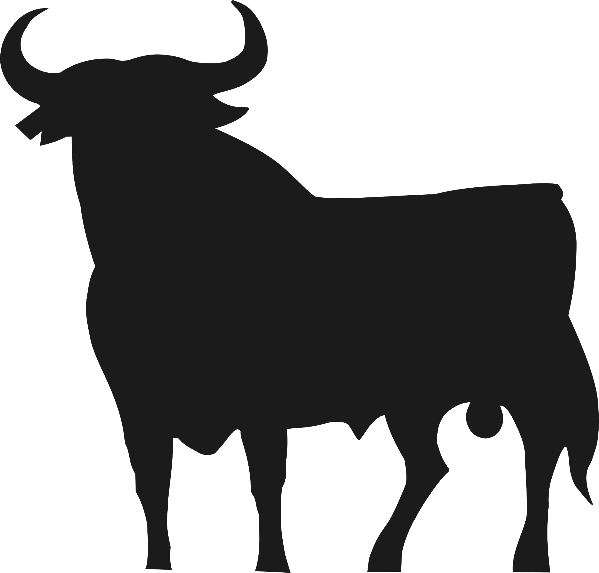

Muchos estamos con maquetas ambientadas en nuestras regiones, y por mas que busco no he encontrado en ningun lado el famoso toro de OSBORNE para ponerlo en las montañas, en su correspondiente escala, por lo que me decidí a buscar información y evidentemente a realizar el dibujo a escala.
Ya lo tengo hecho en papel, pero ahora viene el dilema, no tengo ni P.I. de fotograbado, que sería como quedaría genial al poder "simular" las sesenta chapas de 1,90x90 y los mas de 1000 tornillos con doble tuerca que llevan.
Alguien sabe si este proyecto (tambien serían necesarias cuatro torres del tipo catenaria de 6 mts de altura en escala 1:1 pero no conicas) lo puede realizar alguna empresa, cual sería el coste aproximado y el nº mínimo de piezas a realizar? El "protopito" en H0 mide 163 mm de altura y 170 mm desde cuerno a rabo.
Un abrazo y un saludos para todos y gracias anticipadas por las respuestas.
Roberto.

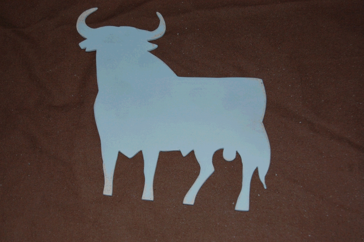

Se adjuntan fotos de hoy 26_07_2010
Asi lo tengo hecho en Corel.
Foto uan
Foto tu
Foto zhri

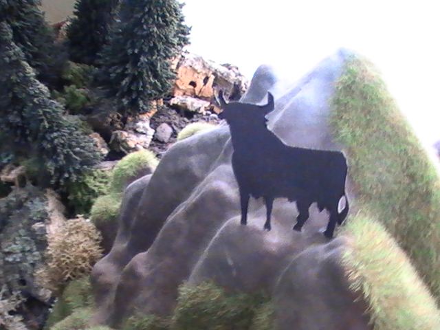

Bueno, yo lo tengo de cartulina y lo imprimí, ya sabéis, buscar en internet, copiar, pegar, hacerlo a escala e imprimir. Conque ya veis lo que me pudo costar.

La idea de hacer un fotograbado en laton es por las siguientes causas:
Cara vista - Relieve de las planchas sobre el modelo. (lineas horizontales y verticales endidas sobre el modelo)
Cara vista - Relieve de las cabezas de los tornillos que unen las planchas (abultamientos minusculos bordeando las endiduras)
Cara oculta - lisa.
Postes verticales 4 lados paralelos (tamaño aproximado de 6 mm de ancho con "peldaños en forma de Z"). Estos serían soldables a la cara posterior, detras de las patas del animal.
Al llevar endiduras simulando la unión de las chapas, el toro podría ser "cortado" en piezas siguiendo las endiduras y "haciendo un puzzle de 3 ó 4 piezas, por donde mas interese.
Cabria la posibilidad de como apuntaba NEN bajar la escala a 1:100 y así entrarian mas piezas, en una plancha.
En fin todo es posible.
Cabe la posibilidad que si a Uds. les parece comercial, lo incorporen a su catalogo/fabricación.
La solución mas viable sin mucho quebradero de cabeza, es comprar escaleras en H0, ó N cada cual la que le guste de las que tiene Aneste ú otro fabricante (cito esta por que es la que conozco), unirlas mediante soldadura longitudinal y hacer la silueta del toro en planchas de estireno ó derivados plásticos, ó madera tipo ocumen ó tablex de 2 mm.
Tambien puede hacerse en Fibra de vidrio (placa de circuito impreso) ya que el material es muy resistente a la torsión (no sucede lo mismo con los materiales descritos anteriormente) y al llevar una cara de cobre (lado posterior) podrian ser soldados los pilares de latón.
Pero .... sería imposible hacer los relieves de los tornillos, salvo que se claven clavitos uno a uno despues de taladrar para guiarlos (vaya jarta).
Esa es la razón de ser del laton.

Lo primero gracias por tomaros la molestia de revisar esta .. digamos inquietud personal, tanto a AMF como a PLT, como a los que les haya podido parecer un disparate, y lo hayan ojeado.
Que lo hare ... lo tengo seguro, que lo presentare junto con un diorama que estoy haciendo... tambien es seguro, y que me va llevar mas trabajo de lo imaginado, no es menos cierto.
Las soluciones a la vista son:
Placa de fibra de vidrio de Circuito impreso 1 cara y cortarla con caladora. Repaso con lima y lijas.
Con punta de trazar, las hendiduras de las chapas, y si me queda mucha paciencia, .... a taladrar como un loco y meterle clavos de los que se usan en marqueteria para los barcos.
Las torres verticales de sujeccion con escalera de laton H0 (4 por pata) y la terminacion del dado de hormigon, en un taquito de madera.
Color negro a tutiplen y finalizado.
Eso no es un toro, es una cabra, ya me diras sino como ha subido hasta alli!! jejejeje
