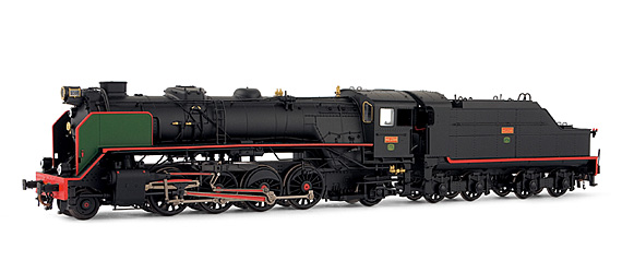

Electrotren ref 4144
Locomotora vapor RENFE 141. Mikado. Estado de Origen
Se me encienden en un sentido ó otro las luces por igual, es decir hacia lante blancas y traseras rojas y cuando va marcha atras, no se conmutan siguen igual, es eso normal es este modelo?
Mensajes: 970
Registrado: 24 Abr 2010 21:01
Parece ser, según la página de electrotren, que no es así. Las luces deben ser reversibles como dice.
Compruébalo en la página: www.electrotren.es/ficha.asp?id=949
Es muy raro esto... :?
Mensajes: 1191
Registrado: 13 Jul 2008 22:40
Es normal le pasa a todas exepto la version museo que si tene un luz blanca en el tender que se enciendo quando va con el tender por delante, pero no apagandose las delanteras no las traseras rojas.
En las versiones digitales puedes apagar las rojas y dejarlas independientes de las balcas delanteras.
un saludo ;)
Mensajes: 688
Registrado: 14 May 2010 16:40
Yo la compré analógica y luego el decoder con sonido de electrotrén (ESU). Con la locomotora analógica se adjunta un panfleto diciendo que recomiendan usar ese decoder específico (incluye referencia) para que las luces frontales (blancas) estén encendidas en los dos sentidos de marcha. Opcional encender las rojas traseras con el F1. Si la usas en analógico creo que son reversibles.
¡Saludos!
Mensajes: 2324
Registrado: 06 Jul 2009 20:30
Me habeis sacado de dudas, creo que no les habría costado mucho que se habrían conmutado según orden de marcha.
Que se le va hacer, veo que a los demás os pasa lo mismo en analógica.
Mensajes: 649
Registrado: 12 Sep 2009 16:33
En digital, el decoder ESU (ya sea Lokpilot o Loksound) está configurado igual para todos los modelos, F0f activo en ambas direcciones, F0r activo marcha atras (para versión museo, en el resto de modelos, la pista del circuito impreso sin cable soldado) y AUX1 activo en ambas direcciones.
Se conoce que para analógico no se han molestado en poner unos diodos ni nada, aunque pensandolo bien quizás sea la mejor opción adoptada por el fabricante, tampoco tendría mucho sentido apagar el foco delantero y encender las luces rojas cuando va marcha atrás ¿no?
Reapertura Plasencia-Astorga ¡¡¡YA!!!
Tratos positivos: gonchi2, jose, surexpres, ANFERBO, arloga, 277278
Tratos negativos:
Mensajes: 1191
jorge269 escribió:
Quizá en la realidad no se conmutaban y esté correcto.
Exacto. :mrgreen: :mrgreen:
En renfe las maquinas no solian ir con el tender en cabeza solia estar probido existendo algunas exepciones en es caso
se ponia un cristal rojo en uno de las luces de pocision delanteras y punto.
un ejemplo claro es que cuando las mikado llegaron al andora - escatron se les coloco en el tender un foco igual que el delantero para ir con el tender por delante.
A la del museo les obligaron a poner una luz blanca en el tender para mas o menos cumplir con las nuevas normas de circulacion.
un saludo ;)
