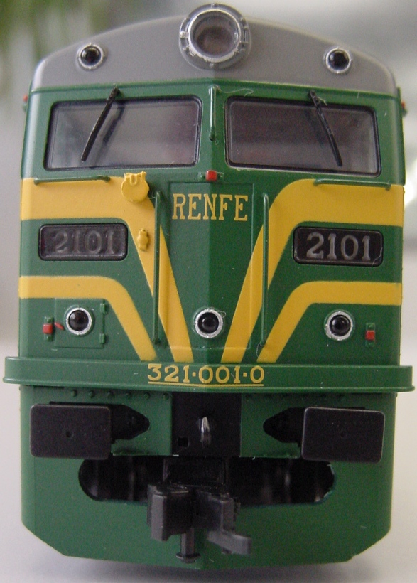

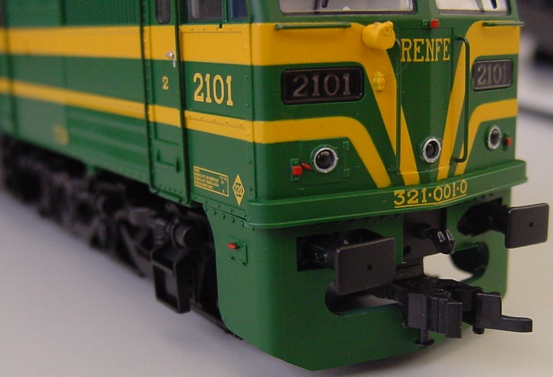

como no me acababa de convencer el tema del faldon funcional para la 321, y para mi es una de las señas de indentidad de dicha maquina, me he cogido el que trae de detalle y con una fresa de 4mm le he hecho un pequeño averia ;-) . A la par, tambien le hice un pequeño rebajado al enganche profi de fleischmann para que no toque el faldon.
Los resultados a falta de quitarle alguna rebaba que me quedó...
yo creo que mejora un monton.

Hombre! Hombre! Hombre! Eso ya es otra cosa!!!
¿No te da ningún problema de cinemática del enganche? Si es así no me explico por que en Electrotren no optaron por algo así en vez del monumental fallo que hicieron.

Como siempre la pericia del aficionado suple la falta de mimo por parte del fabricante. Es la gran cagada que tiene esta máquina y que se le va a hacer. Menos mal que tiene solución.
Te ha quedado de cine, me ha gustado muchísimo, y ademas lo has hecho con mucha limpieza con la fresa. Perfecto.

Ninguno, la cinematica sigue siendo tan suave como antes. Eso si, el Profi de Fleischmann tuve que rebajarle algo por la parte de abajo para que no toque con el faldon, pero no afecta a su funcionamiento. Eso mismo se lo tuve que hacer tambien a las 251 y a las otras alco 316/318.

Muy bien. Es justamente lo que quiero relizar yo, y con el mismo tipo de enganche. Gracias por las fotos. Yo también lo hice con las 1600, 1800 y 251, y las locos ruedan sin problemas. Pero, ¡qué lamentable que Electrotrén no sepa hacer esta cosas tan simples! ¿A qué se dedican estos señores? ¿Es que no les dará un poco de vergüenza?
