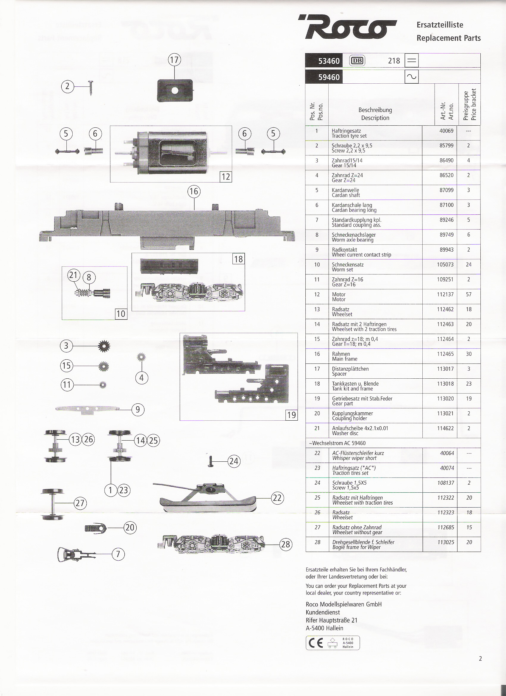

Se trata de esta db 215 http://www.ferroviario1.com/1806/L1898.jpg de Roco. Se le han perdido los enganches y, lo que es peor, me parece que una pieza más donde van y que no viene en la lista de partes (muy reducida) de la loco. Lo llevé a una tienda y no me la supieron arreglar y necesitaría ver si puedo conseguir la pieza en cuestión.

Hola, te dejo un pdf, donde viene una maquina parecida a la tuya. (no se si es la tuya)
Si sabes la referencia de la maquina es mas fácil el poder buscarla.
En el pdf los enganches tienen el numero 8 y la pieza donde van es la 11

Ahí va:
Esta también es similar a la tuya. El enganche es la pieza nº 7 y el cajetin especial la nº 20
Manuel

MUCHAS GRACIAS. A ver si con esto me apaño.
