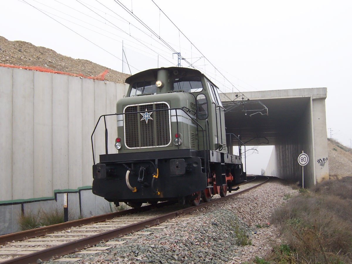

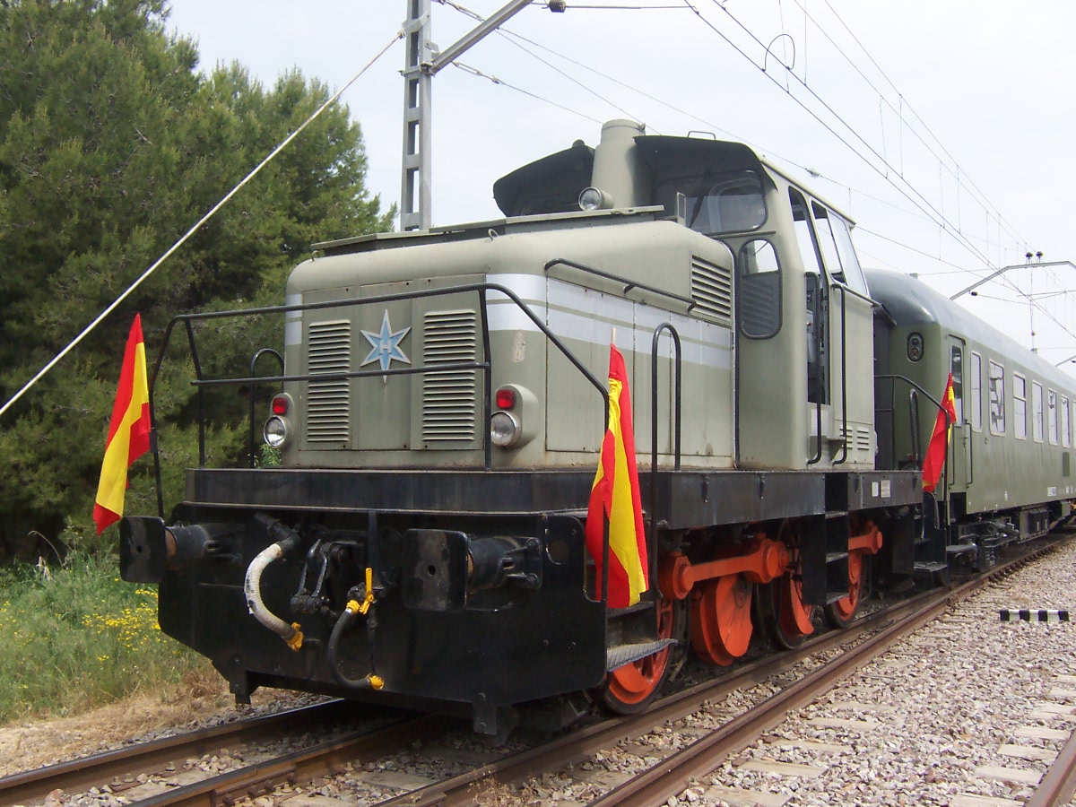

Aqui tienes unas pocas. Actualmente tienen los faldones pintados de rojo, y las barandillas de gris. Un saludo.

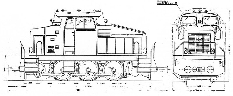

El del RFZ13, la distribución de las ruedas seria el plano que no tiene frontal, sin embargo, para el resto, ambos planos se pueden utilizar, sobre todo por el frontal.

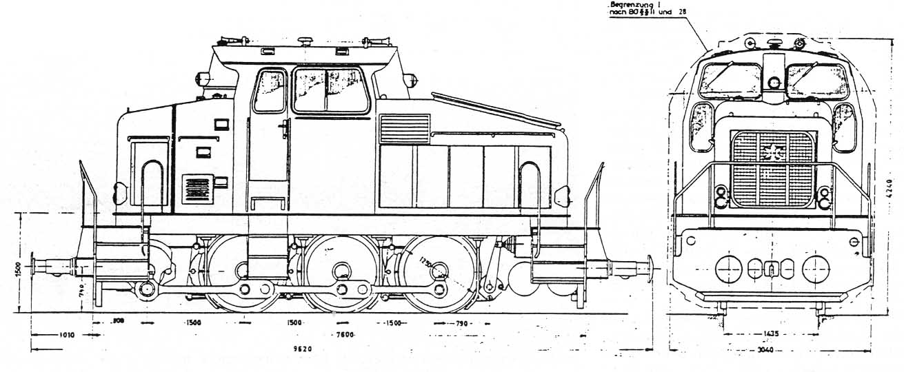

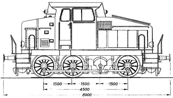

Yo sigo con la posibilidad de hacer uno, os dejo plano más detallado del tractor en 2D, la decoración esta puesta según las fotografías que he encontrado, creo que en la actualidad no es así
un saludo
HENSCHEL DHG 500 Ci.pdf
(43.58 KiB) 145 veces

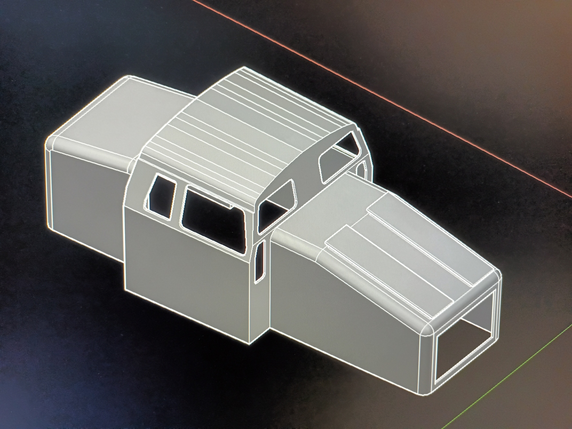

Buenas noches
Os dejo los primeros avances del tractor
un saludo

puede parecer que he abandonado el proyecto, pero no es así, el trabajo no me deja ir más rápido, espero poner las primeras pruebas de carrocería pronto, he comprado una V60 de segunda mano de ROCO para comenzar con los ajustes,
seguimos en contacto
un saludo

La española (y la V230) tienen un rodaje de 2 ejes - falso eje con contrapeso - 1 eje, mientras que el modelo de ADE tiene 3 ejes - falso eje con contrapeso.
Decidí darle la licencia de llevar el rodaje cambiado, y mi Tractor Henschel DH500 lleva mal el rodaje, por usar como base la de ADE.
