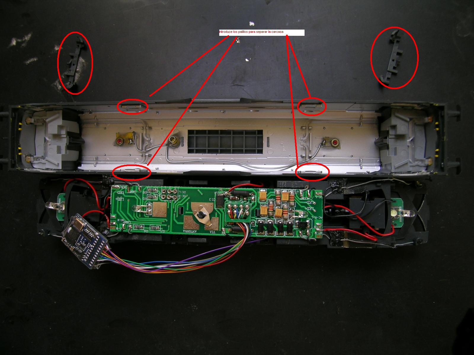

Amigos os agradeceria mucho que me dijeseis como puedo desarmar a la condenada esta!!! Lo e intentado de todas formas, con pinzas, con la uña, con destornillador, con ecuaciones diferenciales, TODO!!! y no hay forma, o me lo decis o esta la tiro por la ventana :lol: :lol:
Gracias de antemano :roll:

mira por donde me has pillado con la mia abierta y con la camara de fotos al lado.
1º quitarle los faldoncillos delanteros; apalanca entre el faldon y la carcasa con cuidado pero con firmeza
2º luego (yo utilizo unos palillos porque no rayan) unos palillos entre la carcasa y el chasis cuidando de que se separe tambien las ventanillas circulares.
en este punto ya debieras de tener la carasa separada del chasis.
Suerte!!!
Por cierto, vuestras 276 estan pintadas por dentro de plata???

Muchisimas gracias!!! Con la ayuda de tu tutorial lo e conseguido, :D :D que alegria me has dao :mrgreen: :mrgreen:

Nunca habia visto la placa de esta loco. madre mia cuantos componentes lleva. Supongo que serán todos necesarios.

Ademas lleva muchos leds, porque tiene un monton de luces, me sorprendio mucho cuando la conecte, es una preciosidad, yo si puedo me hare con una taxi porque es mas bonita de lo que parece

Es una maquina muy bonita, pero en verde y talgo 3, el resto de decoraciones... ni fu ni fa, lo que no me gusta nada es el sistema de apertura, digno de una caja de caudales, ¿A quien se le ocurriria poner los ojos de buey laterales como parte del sistema de apertura??? :evil: :evil: , una autentica pesadilla

Estoy de acuerdo. El desmontaje de pesadilla. Yo he usado tarjetas de crédito para introducirlas en los puntos de anclaje.
¿Y que me decis de cuando hay que volver a montar los faldones?. Sobre todo el que lleva el enganche funcional es complicadillo.
