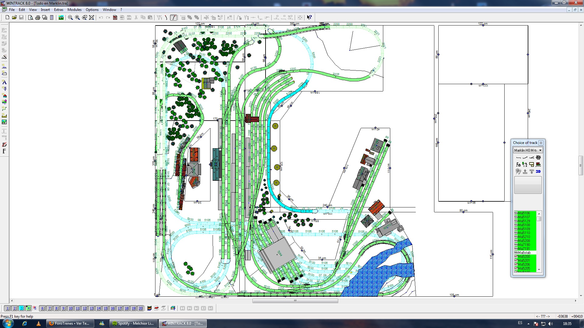

AÑADIDOS IMAGENES DE PLANOS, VISTA 3D, ADEMAS DE ARCHIVO DE WINTRACK PARA QUIEN LO QUIERA CONSULTAR O HACER SUGERENCIAS.

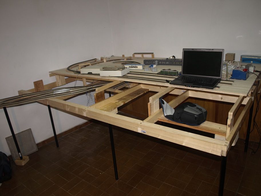

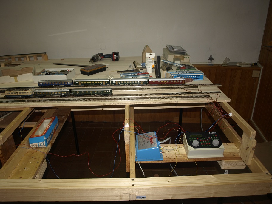

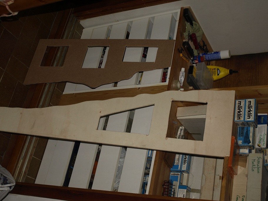

Recien puesta la mesa sobre la estructura de listones, he de decir que empece solo con la mesa pero el vano que se iba creando me hizo plantear la estructura de listones de debajo, ademas me facilito el trabajo en la parte de abajo, menos mal que llegue a tiempo.

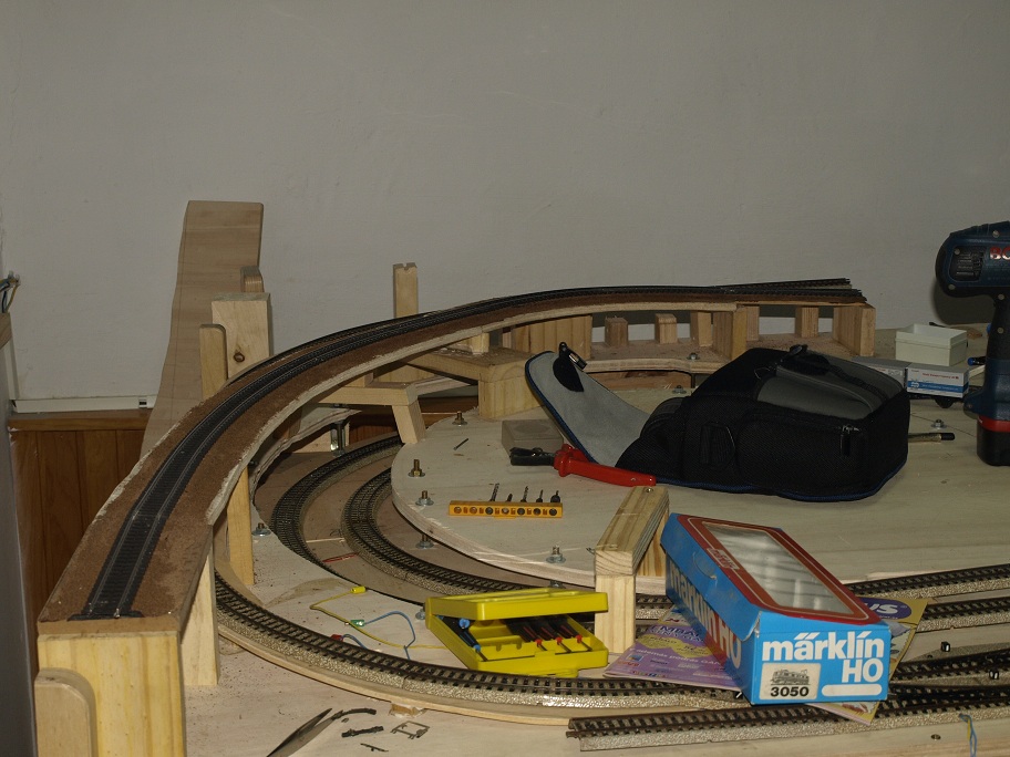

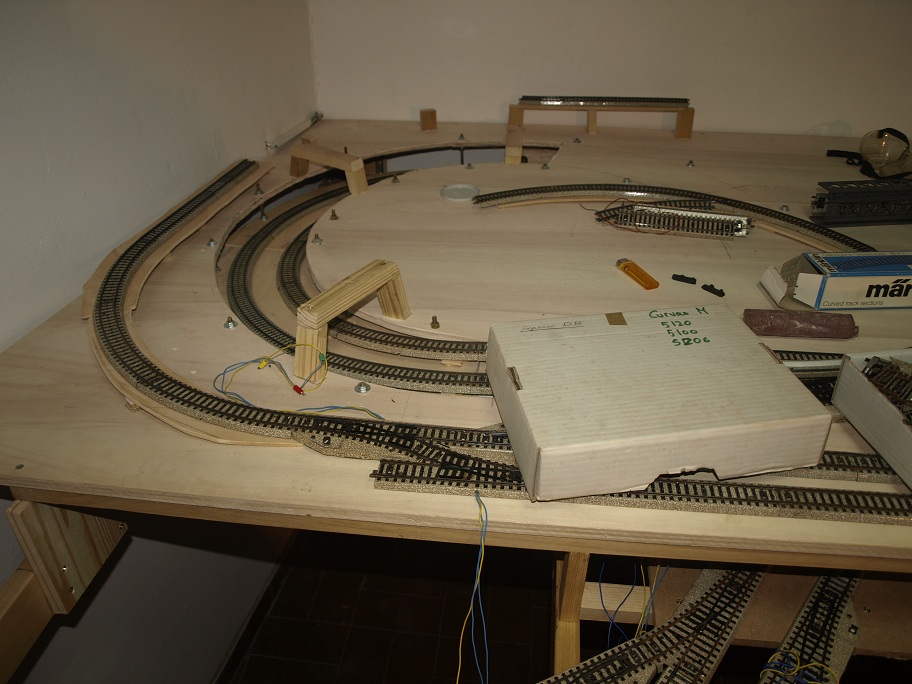

Rampa helicoidal de descenso a estacion oculta y rampa de asceso a zona de puentes. Todas esas curvas van cubiertas por una montaña de media altura tipo colina.

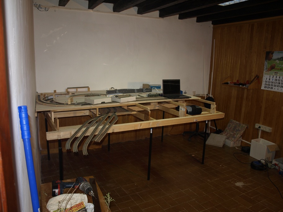

Vista general de la mqueta, con estacion oculta colgando, para hacerse una idea de como se trazaria, en el planing de wintrack no tube en cuenta el angulo de la pared, que no es 90º, y la estacion tendrá que buscar un trazado que se pegue a la pared para aprovechar el espacio.
Otro angulo.

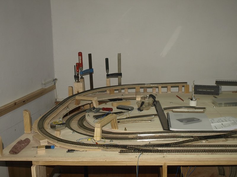

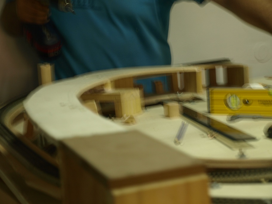

Poniendo los soportes para el perfil de montaña.
Los perfiles de dicha colina suave.

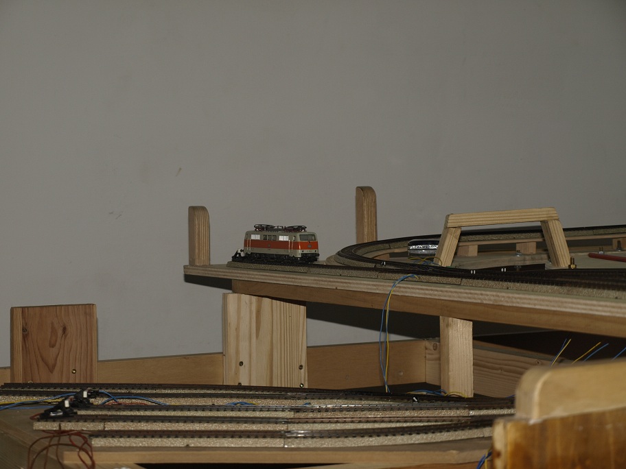

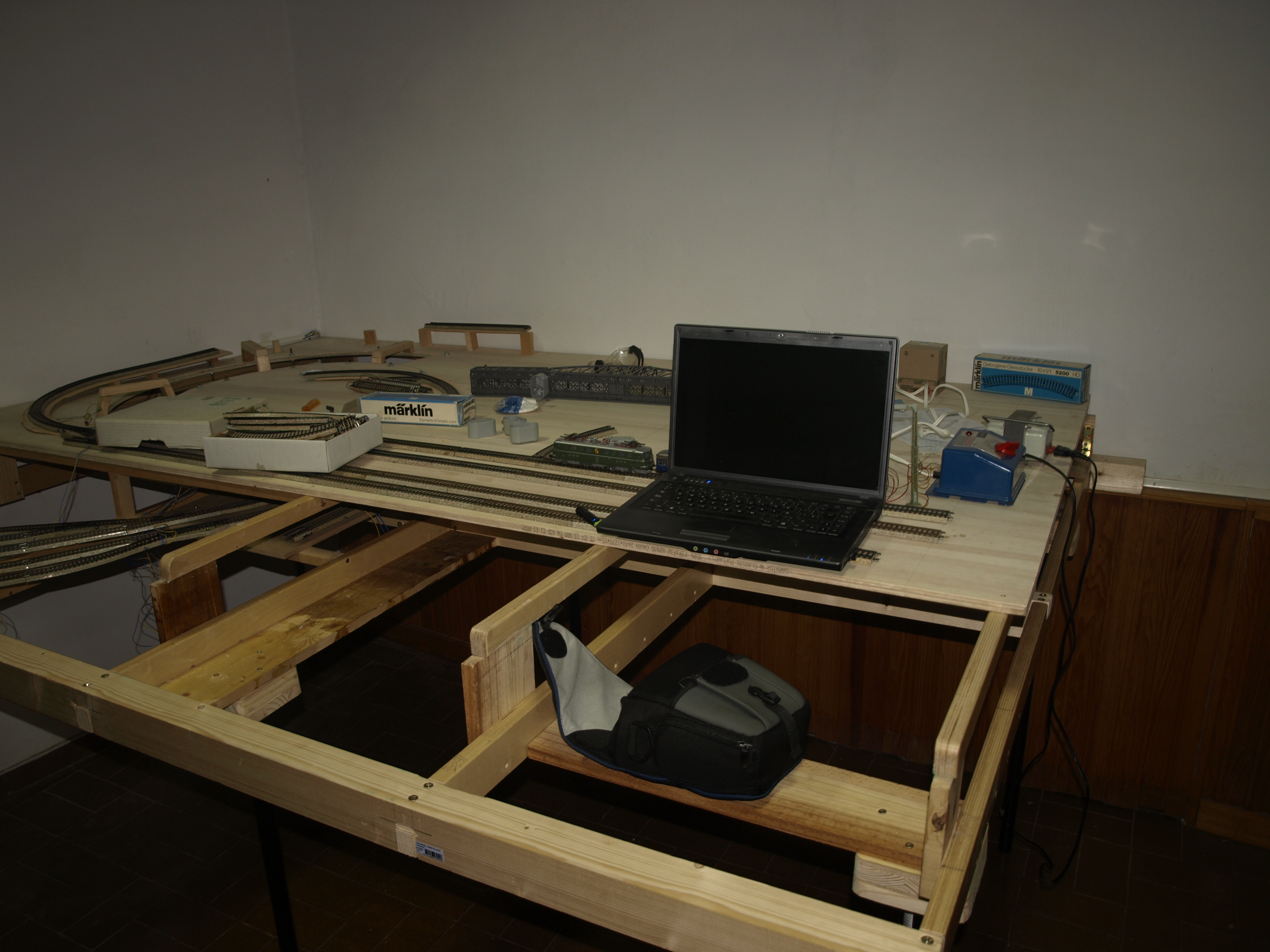

Con la llegada de los decoders que compre pude probar por fin la intellibox, la via M me daba algun problema tipo parones etc... Alimente y cambie patines de las dos locos digitalizadas, quizas me pase en tomas de corriente, no son definitivas, vamos practicamente ninguna me sirve tal y donde está, pero para lo que me interesa buen funcionamiento del digital en via M, perfecto ningun problema de tipo electrico. Habra que repartir las tomas en los lugares adecuados para ello.
La primera loco que digitalice, para mi una preciosidad, lastima que tubiera un accidente durante un test y callera al suelo, ocasionandole una pequeña fisura en uno de sus frontales, nada que no se pueda arreglar por suerte.

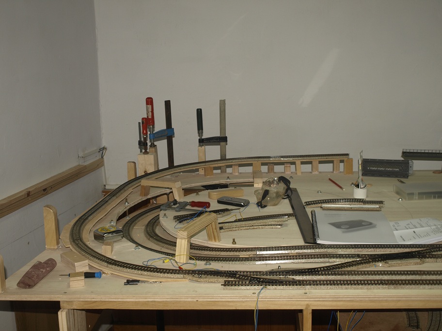

La rampa de la izquierda, esta va sobre la montaña, no va cubierta.

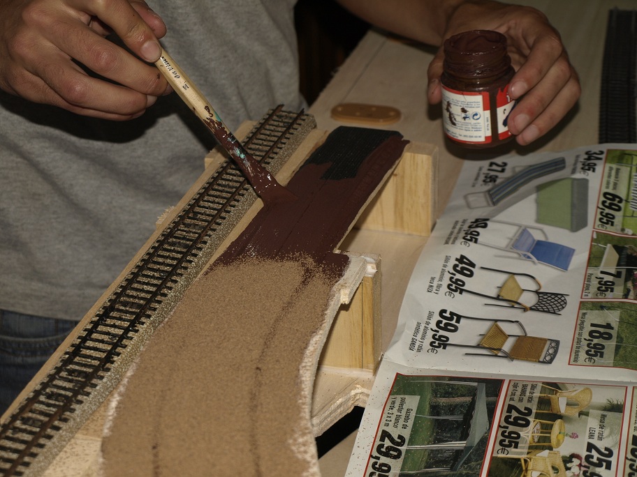

Decorando la rampa, en esta parte va via K por tener la posibilidad de poner flexible, el circuito es una mezcla entre via M la mayoria y Via K en otro tanto de la maqueta.
El resultado final, la rampa con su via ya colocada, no esta mal para ser la primera vez que pongo via K flexible, un poco trabajosa pero muy contento con el resultado la verdad.

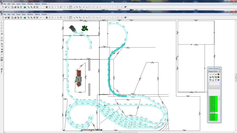

Plano general de la maqueta, incluye parte oculta, vias verdes nivel 0, vias azules nivel -11cm
Vias solo de la cota -11, incluye estacion oculta, y paso visto por delante de la estacion a diferente altura.

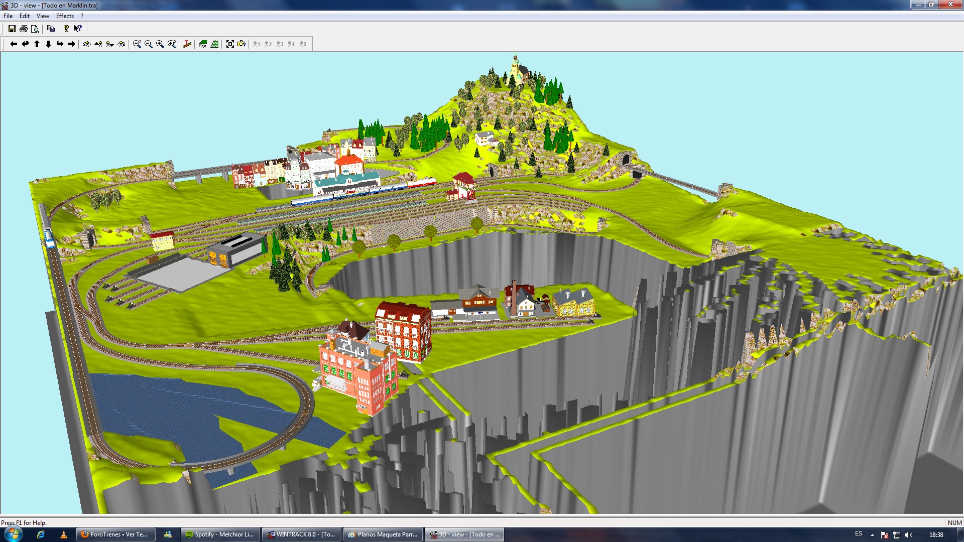

Vista en 3D, esa es la idea a grandes rasgos. Perdonen los errores de representacion en el suelo, supongo que es por cosas que tengo puestas en el plano que me son utiles, para que les quede claro, es una mesa en pared del fondo, mesa en paredes izquerda y derecha, y una pequeña mesa a modo de peninsula (estacion terminal de mercancias) para poder pasar al inter¡or de las mesas (zona de control) Portatil Oki, Intellibox, Mandos de luces etc.
Todo en Marklin.rar
Diseño en Wintrack 8.0
