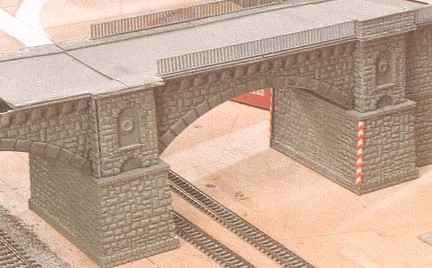

Estoy pensando como realizar un puente y estoy bloqueado por lo que acepto ideas que me podáis sugerir.
Os cuento la situación. Se trata de un puente para el paso de un tren, con una sola vía, con una longitud de unos 30 cm y una altura de 10 cm, puesto que por debajo existen 4 vías. El puente puede ser recto o con una ligera curvatura hacia la izquierda.
Las rampas al puente las realizaré sobre corcho con la idea aportada por el compañero “eldeltunel” en otro hilo.
Tengo 2 opciones:
- Optar por uno de una marca comercial, tipo faller..., que aquí sí que estoy pez puesto que no conozco ninguno que me pueda apañar teniendo en cuenta que no puede tener la cercha o refuerzo metálico por debajo del puente para no obstaculizar el paso de trenes por debajo. Acepto ideas de modelos.
- Creármelo yo mismo, por ejemplo con espuma “foam” (gracias “eldeltunel” de nuevo), con un diseño acorde con la época IV. Acepto aquí modelos de puente que pudiera construir.
Sé que muchos de los compañeros de hobby que aquí escriben son expertos maquetistas, por lo que antes de hacer nada, si me podéis dar alguna idea os lo agradecería.
Saludos y gracias.

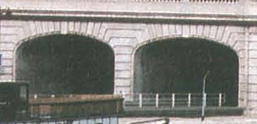

Gracias Noc por la lección de puentes, resulta que yo también soy ingeniero pero industrial. Y gracias Badillo, el hilo que adjuntabas me ha dado ideas sobre todo para la construcción de un segundo puente metálico.
Como comentaba en un principio será un puente recto con una longitud de 30 cm con una altura de unos 8-10 cm de altura libre.
Después de leer las respuestas he decidido realizar un puente de mampostería con dos pilares en ambos extremos y con un arco pero bastante “abierto” para que no me limite la altura y el paso de trenes, basándome más o menos en las imágenes mostradas.
Dispongo de un tablero de pino de 18 mm de espesor o contrachapado de 10 mm, por lo que he pensado en cortar dos piezas iguales (con la sierra de calar no creo que tenga problema) reflejando tanto la cara anterior como la posterior del puente y separar ambas caras unos 4-5 cm para pemirtir el paso de la vía con su balasto.
Para simular el efecto de la piedra y puesto que las planchas de efecto muro de las casas comerciales tipo Noch valen un cojón de pato, he pensado en una plancha de corcho fina pegada sobre las caras de madera y luego para simular las diferentes hiladas horizontales y transversales, “hundir” el corcho con una regla fina.
Posteriormente pintar y para hacer la barandilla tomar la idea del hilo que adjuntaba Badillo de hacerla con estaño soldando las diferentes partes (esto debe ser un tanto aburrido).
En fin, que os parece, veis que fácil, ala ahora a montarlo, de aquí a las próximas navidades lo tendré terminado, jejejejeje... :lol: :lol: :lol:
El concurso de proyecto esta abierto, se admiten sugerencias, aunque creo que no será hasta que me ponga manos a la obra cuando el director de la obra, osea yo, me presente los modificados de proyecto.

Willy, agradezco tu comentario, en realidad en la primera fotografía sí que pasa un tren por arriba, te lo aseguro porque la imagen esta recortada y pasaba un tren; el segundo esta claro que es para automóviles.
