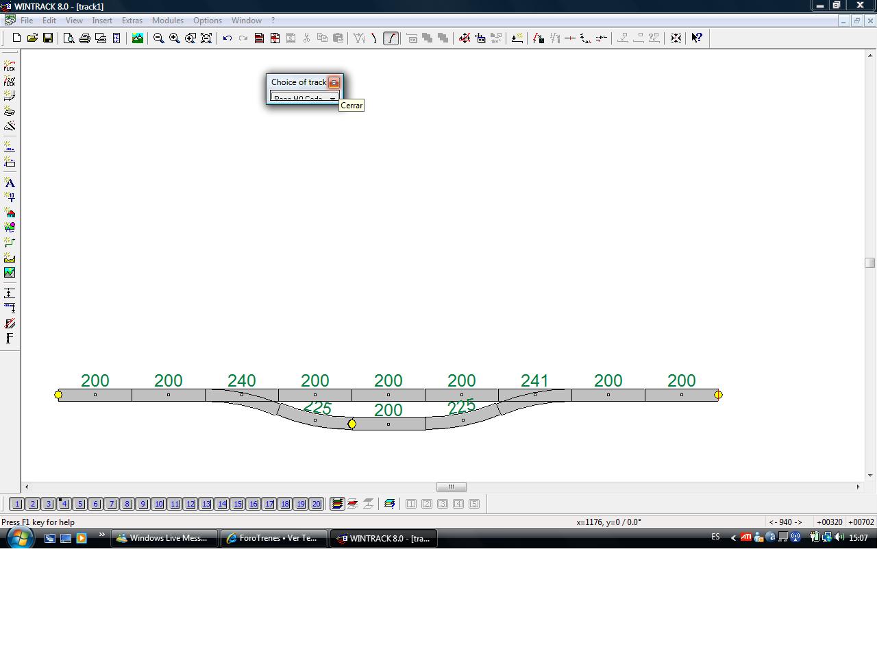

Algo asi seria:

lo del dibujo anterior es mas una via para apartarse en caso de rebasamiento, lo que el compi quiere es mas un triangulo en tipo by-pass, pero tambien necesitara en continua el aparatito para los bucles
