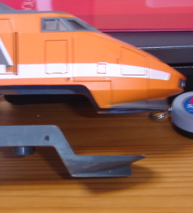

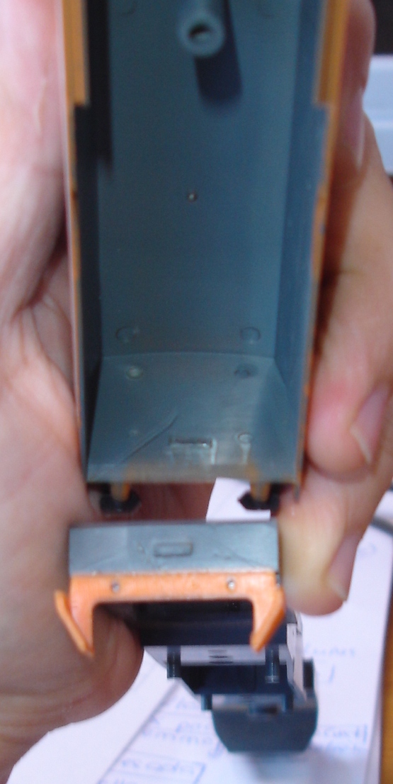

Hola, te adjunto dos fotitos para que veas cómo va la pestaña de que te hablé.
Hola Edgonmir:
Despues de ver las fotos ya he desarmado la unidad.Creo que a Fernando VII no se lo ponían tan fácil.
