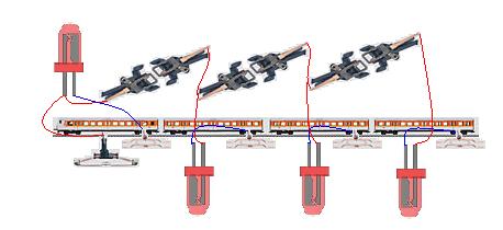

Bueno, a ver, para pasar un vagón de continua a alterna, lo primero que tienes que hacer es cambiar los ejes (muy recomendable hacer este paso, aunque si no se hace *no pasa nada*), una vez con los ejes cambiados seguiríamos el esquema que adjunto. Las referencias de los elementos usados són:
- Patín y 'elemento que toma la corriente directamente de los ejes' = Märklin 73404
- Enaganches = Märklin 72020
- Para los leds puedes usar tiras de led de este tipo:
Esto es todo, espero haberte podido ayudar.

*Bueno, no es que pase nada pero si usas ejes de continua impides que la corriente pase de un carril al otro. Como sabes el sistema märklin usa los dos railes para llevar un polo de la corriente, i el tercer carril, el central, se usa para el otro polo de la corriente.

Como bien dice el compañero, deberias cambiar los ejes, por ejemplo para los retromodulos de 3c si dejas los ejes de continua no te detectará los vagones, una solucion si no quieres cambiar los ejes, es unir la rueda aislada con la otra por ejemplo mediante una gota de estaño aplicada con soldador que una la rueda aislada con el eje, la gota de estaño bien aplicada para que no quede un pegote que se acabe cayendo, esto no lo he probado la verdad, pèro no creo que tenga mayor problema. Yo tendré que hacer esto ya que tengo muchos vagones de 2C "continua". Ademas de esto hay otro problema con los ejes de 2C , el ancho es ligeramente mayor que las ruedas de 3C "alterna" esto es un problema en los desvios basicamente, no pasará siempre pero diría que un 25% de las veces que pasan vagones por encima de ellos, descarrilara alguno de los ejes, no digamos nada si ademas estas haciendo maniobras y llevas los vagones marcha atras. Para esto la solucion que te propongo es la siguiente esta si la he probado y va muy bien, ahora mismo no recuerdo las medidas de los diferentes anchos, pero vamos difieren 1 o 2 mm no mas, pues bien coje un calibre calibra algun eje de alterna y cuando tengas la medida exacta lo aprietas para k no se mueva, mides en un eje de continua, y con un martillo pekeñito y con golpes ligeros le vas dando al eje aislado que es el que se mueve sobre el eje, hasta que la medida sea la misma que la de las ruedas 3C, ya te digo esto lo probe y si que se notaba cada vez que metia un tren en estacion y tenia k atravesar 2 o 3 desvios seguidos algun vagon descarrilaba en bastantes ocasiones. Respecto al tema de iluminar los vagones, aun no lo he probado, pero yo descartaria poner patin, mas que nada por que yo pensaba quitarlo hasta de los vagones 3C para instalar enganches portacorrientede un polo, Rts Electronic vende un juego de 10 enganches por unos 50€ lo puedes encontrar facilmente en Lokshop.com, es un poco caro la verdad, pero poco a poco se puede ir haciendo, y te evitas bastantes problemas de enganchones y demas. Al menos en mis vagones Fleishmann no se yo si calzaran muy bien los patines.
Respecto a los ejes, tambien puedes comprar ejes para ALterna, Fleishmann, Piko, Roco, y supongo que el resto de marcas 2C venden ruedas para sus vagones sin aislar y con ancho de alterna, sería cuestion de que buscases una referencia basica, en sus paginas web lo puedes mirar y ver el eje que te guste. No son excesivamente caros y creo que vienen en bolsas de 10, aunque dependerá tambien de la marca.
Finalmente respecto a los enganches, si vas a poner portacorrientes, los de RTS que te comentaba antes, por lo que tengo entendido y por las fotos que he visto de los mismos son compatibles con los Marklin cortos y Relex "clasicos", si alguien lo puede confirmar me saca a mi tambien de la duda. En caso de no querer estos ultimos, o de necesitarlso para vagones de mercancias, que no necesitan corriente para nada normalmente, las Marcas de 2C venden tambien enchanches para sistema marklin tanto para zocalos NEM "el standard de hoy en dia", como para sus vagones antiguos que no tenian este zocalo (en este caso solo hablo de Fleishmann la verdad, pero supongo que sera igual con otras marcas). Mira en las paginas web. Ya te digo Fleishmann Roco y Piko he visto que tienen variedad. Suerte y ya me contarás. Por si te interesá tengo un Blog, http://maquetaacentejo.blogspot.com/, de este tema aun no hay nada pero como suelo colgar los trabajos que hago y demas, cuando me ponga a ello podras verlo en el blog.

Un par de cosillas, el esquema del compañero esta genial, basicamente trabajaria asi el sistema, esos enganches que ves ahi son los marklin ref 72..., los RTS son los mismos, pero mas baratos, de ahi mi teoria de que estos enganches cuadran con los marklin cortos y relex clasicos. Ahora yo, ya que me gasto el dinero en los enganches no pondria patin a ningun vagon, y lo que haria seria lo siguiente, instalaria enganches portacorriente en las locos tambien, en todas salvo en las de maniobras (tipicos tractores etc) en estas ultimas pienso instalar enganches Telex automaticos, para hacer las maniobras donde yo quiera, en las locos destinadas a trafico normal, al ponerle enganche portacorriente, enchufas la salida del enganche a una de las funciones libres del decoder, y asi enciendes y apagas la luz digitalmente. Si lo piensas el efecto seria muy real, imagina los vagones en una via muerta esperando a ser colocados en via para formar un convoy e irse de viaje, estarian con sus luces apagadas, una locomotora de maniobras los recoje, los forma segun tu gusto, siempre con las luces apagadas, y una vez estan en su sitio, la locomotora que los va a transportar, los engancha, pulsamos la funcion deseada, y las luces del convoy se encienden, esto es opcional pero puedes gritar !PASAJEROS AL TREN XDD ! Y listo nuestro tren se va de viaje, a lo mejor llega a una estacion y tienes prevista una parada larga, puedes apagar las luces, un rato y cuando el tren vaya a salir de nuevo volver a encenderlas. Ademas al ser compatibles estos enganches con los Marklin clasicos y cortos, no te limitan la locomotora a solo convoyes de pasajeros donde tengas instalado el mismo tipo de enganche, si quieres enganchar mercancias con enganche simple lo harias sin problema. Las luces de cola no se como irian la verdad, yo como solo dedico un vagon por convoy a cola, es decir mi vagon de cola siempre es el mismo, pensaba en el citado ultimo vagon sacar dos cables del enganche, uno llevarlo a luminaria interior, y otro a la luz de cola roja.

Bueno, acabo de aprender una cosa nueva, no se me baía ocurrido la idea de usar el patín de la loco, pero la verdad es que es mejor usarlo, así te evitas el engorro de tener que montar un patin en algun vagón, la verdad es que te aconsejo que hagas lo que dice javigar20

Yo soy 2 carriles, pero creo que una parte de la logica se impone. Si pones un patin en uno de los vagones, deberia estar muy cerquita del bogie, si no la parte central al llegar a las curvas se meteria en el rail (o muy cerca dependiendo del radio de la curva), eso quieres decir problemas.
Marklin tiene unos enganches fijos portacorrientes ref. 7319, que une ambos coches (quitar enganches normales NEM y poner estos el precio 1,25€ unidad), y colocando un microconector (1 por cada union) vas pasando la corriente de uno a otro vagon y siempre puedes desengancharlos. Tienes que tener en cuenta que los anchos de vias son diferentes en 2 y 3 carriles, por lo que ademas del aislamiento, debes de corregir el ancho de paso. Golpeando las ruedas, conseguiras desplazar una de ellas con respecto del centro (siempre se mueve la que menos sujeta está), y eso supone que los coches rodaran "torcidos". Los ejes de ruedas no son caros, y es posible que encuentres algun aficionado en el foro de cambio en la situacion inversa.
Pasar corriente desde la loco a los coches por medio de un enganche tipo RTS que es el mismo que el MArklin 72020 que pasa 2 polos de corriente, y que es compatible 100% con los enganches sin corriente.
Hay que ser muy meticuloso con los cambios de 2 a 3 carriles y viceversa.

Pues muchas gracias a mikitrain, javigar20 y PaoLin por vuestras indicaciones. Ahora creo que si lo tengo bastante claro y me parece que para evitarme problemas compraré los enganches Märklin y ya os contaré.
