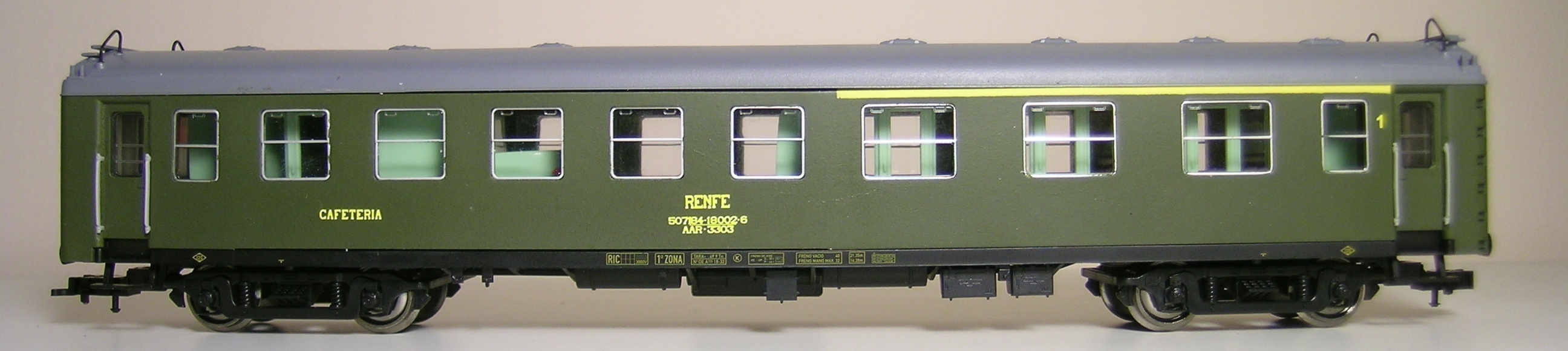

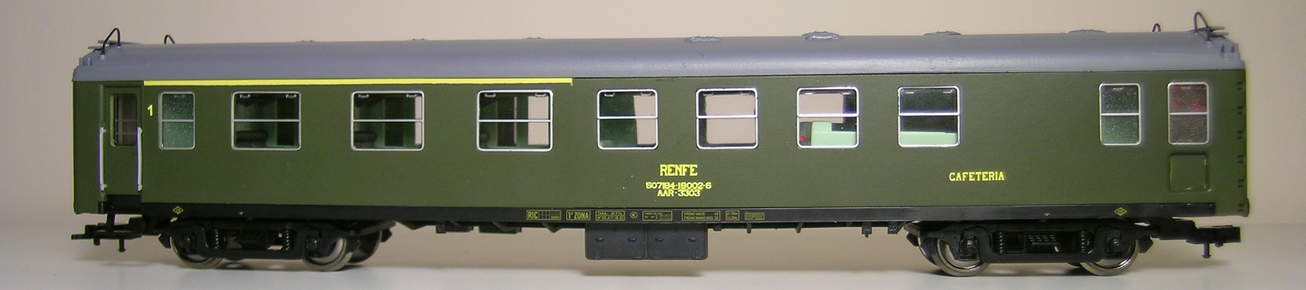

....de un AAR3300
Recien salido del horno.
PD: con el consiguiente metodo "patentado" del corta y pega de mis laterales. :P ;)

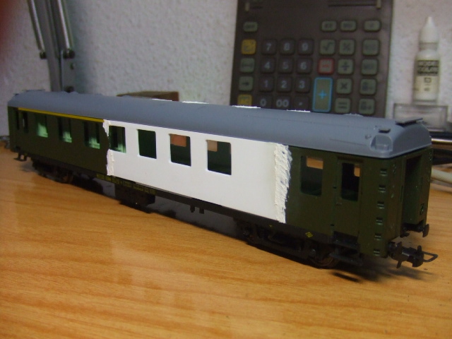

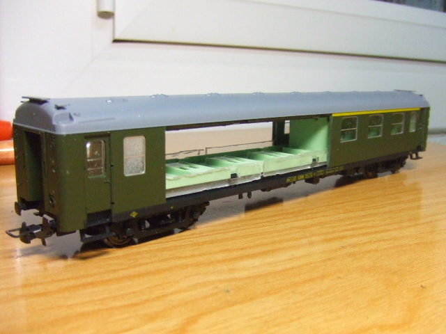

Metodo de panelado lateral parcial; nuevas ventanas de 1,0 m. en la parte cafetería, procedentes de un 8000 Rivarossi; y no se altera el sistema de fijación caja-chasis, ya que las tiras de ventanas originales se mantienen por la parte inferior.
Pero, desde luego, el resultado de tu trabajo es excelente, ya me gustaría que me quedara así....

Felicidades por vuestros trabajos. 7700, tus ventanas de 1 m, ¿de dónde las has sacado? ¿Estás hechas de cero? ¿Y las calcas? ¿Son comerciales?
Carrington, curioseando apoyado en la barra del bar
por partes...
ventanas de un ex-8000 rivarossi (tengo como 4 desguazando)
calcas son trasnferibles hechos exprofeso para todo lo que iré ponienod poco a poco..
