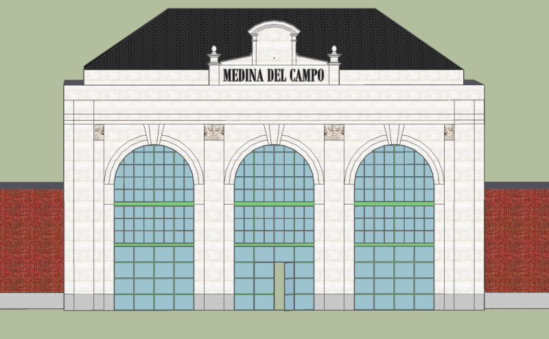

Ya tengo mi primer boceto para empezar la estación. Se trata de la fachada. La he diseñado con un programa de 3D, y este es el resultado. Utilizaré esto como plantilla, y ahora, mientras diseño el resto de los edificios, espero vuestros comentarios, para saber cual es el mejor material que puedo utilizar y como hacerlo.
En algún mensaje ley que lo mejor es utilizar planchas, pero algunos decian que lo mejor era Selitac Plus. Qu me recomendais.
Gracias de antemano.

Mensajes: 3328
Aunque al reproducir una instalación real una de las acciones que se realizan es seleccionar qué reproducir, también es cierto que esa selección suele ser equilibrada e intentando mantener la configuración, en este caso de la estación, para que, en la medida de lo posible, nos recuerde a la instalación original y, por otro lado, para permitirnos realizar las maniobras originales en la medida de lo posible.
Por tanto, creo que en primer lugar deberías probar a hacer unos cuantos planos a ver si te sería posible reproducir la estación con alguno de sus empalmes, por ejemplo, la general Madrid-Irún y la línea de Salamanca, tal vez disponiendo la estación en una ligera diagonal e incluso curvando un poco las vías (en radios muy amplios) para adaptarla al espacio y dejar las espirales en los extremos. Sin duda, estas decisiones te llevarán a adoptar la disposición del conjunto de cambios de entrada y salida de la estación más apropiado.
Por otro lado, siete vías de andén me parecen excesivas. ¿No has pensado en reducir las vías bajo la marquesina a dos y dejar otra más fuera? Te daría la posiblidad de añadir una vía de paso general para trenes sin parada y el resto, conservarlas para imitar la parte de mercancías/formación de composiciones/reserva de tracción de la estación. En este mensaje
http://www.forotrenes.com/foro/viewtopic.php?p=109593#p109593
tienes el esquema completo de las vías de la estación. Observándolo se puede deducir la utilización de bastantes vías, vías que por otra parte pueden eliminarse o pueden dejar de tener sentido si eliminas las bifurcaciones hacia Segovia o Salamanca.
No digo que con el espacio de que dispones sea posible hacer algo parecido y satisfactorio a escala HO (realmente es poco espacio si tenemos en cuenta el enorme tamaño de la playa de vías de Medina del Campo), pero creo que puedes ser capaz de hacer un plano de vías más interesante y "jugable" para maniobras.

Ante todo, muchisimas gracias por tu aporte, el cual no pienso desaprovechar.
Si te fijas, parte de tus consejos ya los he aplicado. Inicialmente diseñé la red real de todo el plano de vias, para ver como sería en un maqueta H0. Como es logico necesitaba una maqueta enomre, exactamente eran 10 x 4 metros, cosa que no tengo. Es por ello que decidí reducir a tan solo la marquesina con sus 4 vías mas el anden extra que hay fuera de la marquesina, que da un total de 7 vias. Además en lo que respecta a los cruces entre vias, es una reduccion de lo real, es decir, que en la realidad no se puede ir de la via 1-2 a la linea de Salamanca, y eso mismo es lo que he reproducido en los planos de vias.
Creo que eso es lo que me propones que haga, y creo, si no me he equivocado, que es lo que he reproducido en el plano de via que tengo diseñado.
Carrington, planeador sin planeador (aéreo)
