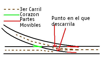

Hoy de nuevo he estado haciendo pruebas a primera hora, que es cuando mas despierto se está :lol: . He leído algo el manual, y dice que la locomotora viene preparada para funcionar en sistemas de 3c y que lo unico que hay que hacer el la instalacion del patín en la locomotora... Trambien me he fijado, que lo que hace que la locomotora pegue un "bote" al pasar por el desvio, es el patín (equipada, con el silencioso de ROCO) y no en los contracarriles, sino en la siguente parte:
He quitado el patín, y al pasar por el mismo punto ya no descarrila, pero al volver a ponerselo vuelve a descarrilar. No se que hacer :cry: Ayuda!
Gracias y un saludo!

Revisa si el patin se recoge correctamente en la zona preparada para ello, ya que si no al pasar por el desvio el patin te levantara la locomotora y las ruedas dejaran de circular por las vias, con el consiguiente descarrilamiento.

Parece que ya he descubierto de que se trata. Parece ser, que el patín de ROCO es más ancho que el de Märklin, (2mm más ancho) y el patín en la 252 ha de recogerse entre dos pestañitas, en las que se ancla el patín, y la anchura de esas pestañitas es de 5mm, la anchura del patín de Märklin, no así el de ROCO. Probaré a cambiarlo el jueves, y ya os contaré.
Muchas gracias a todos!! a ver si consigo solucionarlo. ;)
