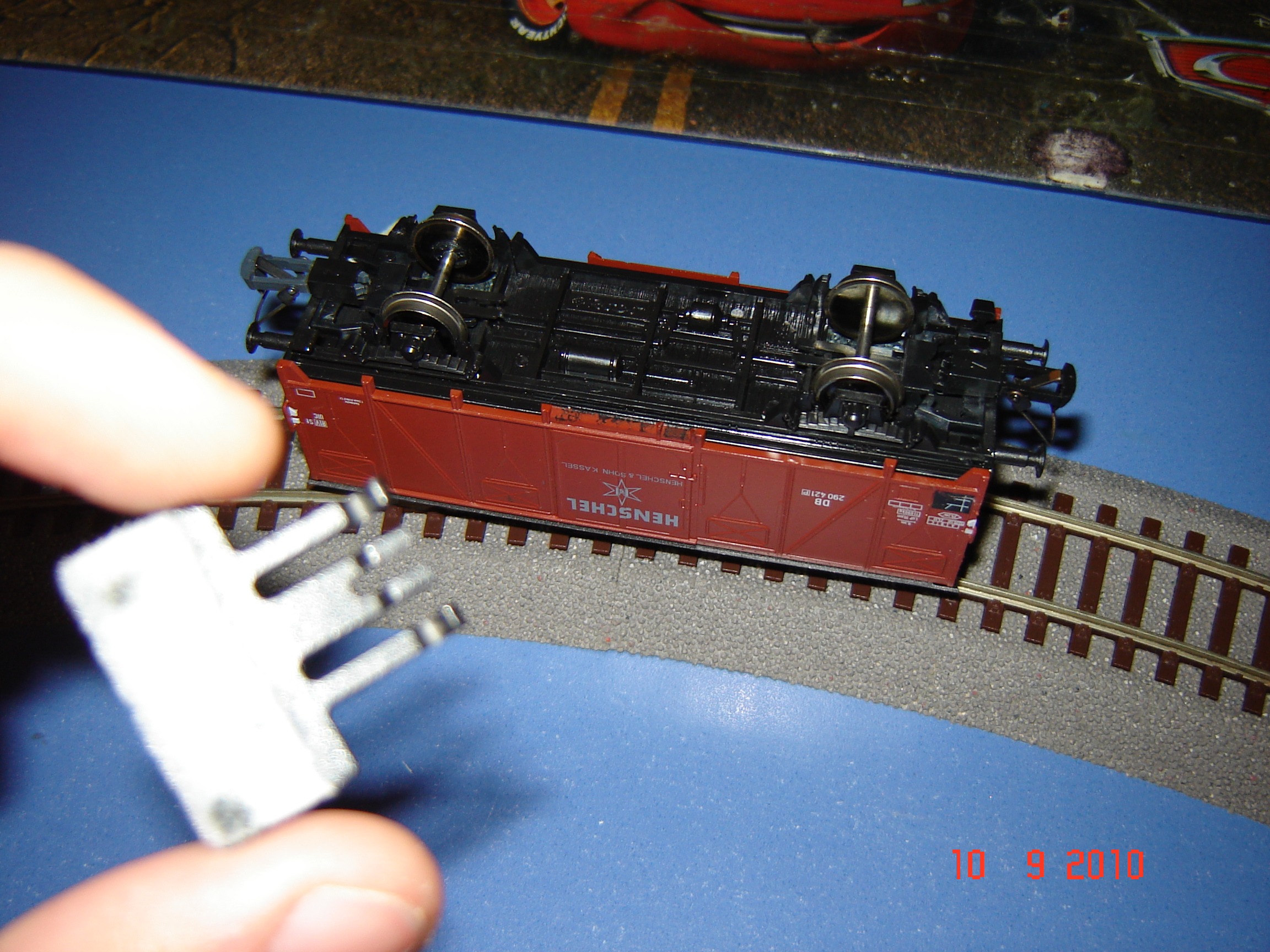

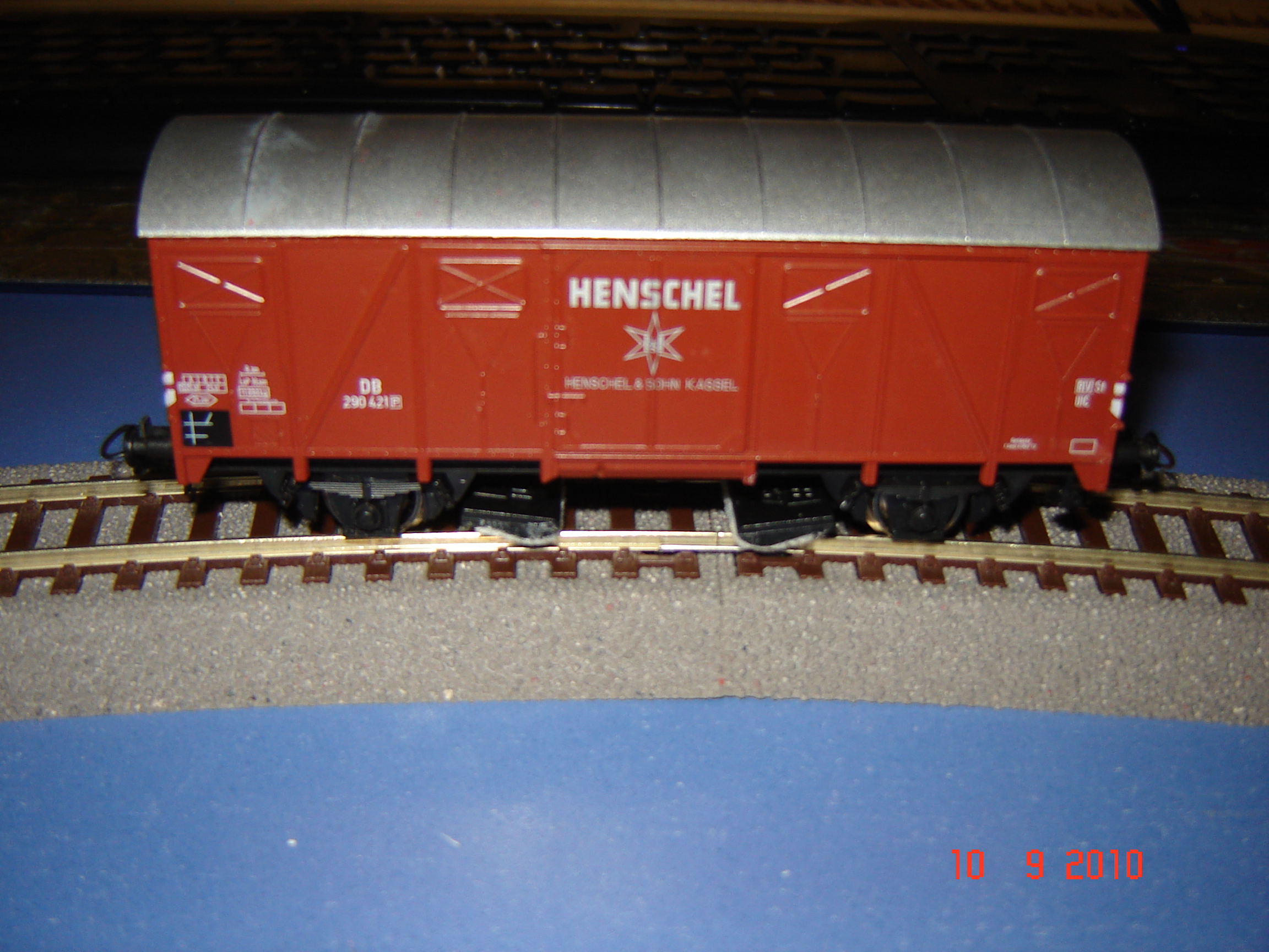

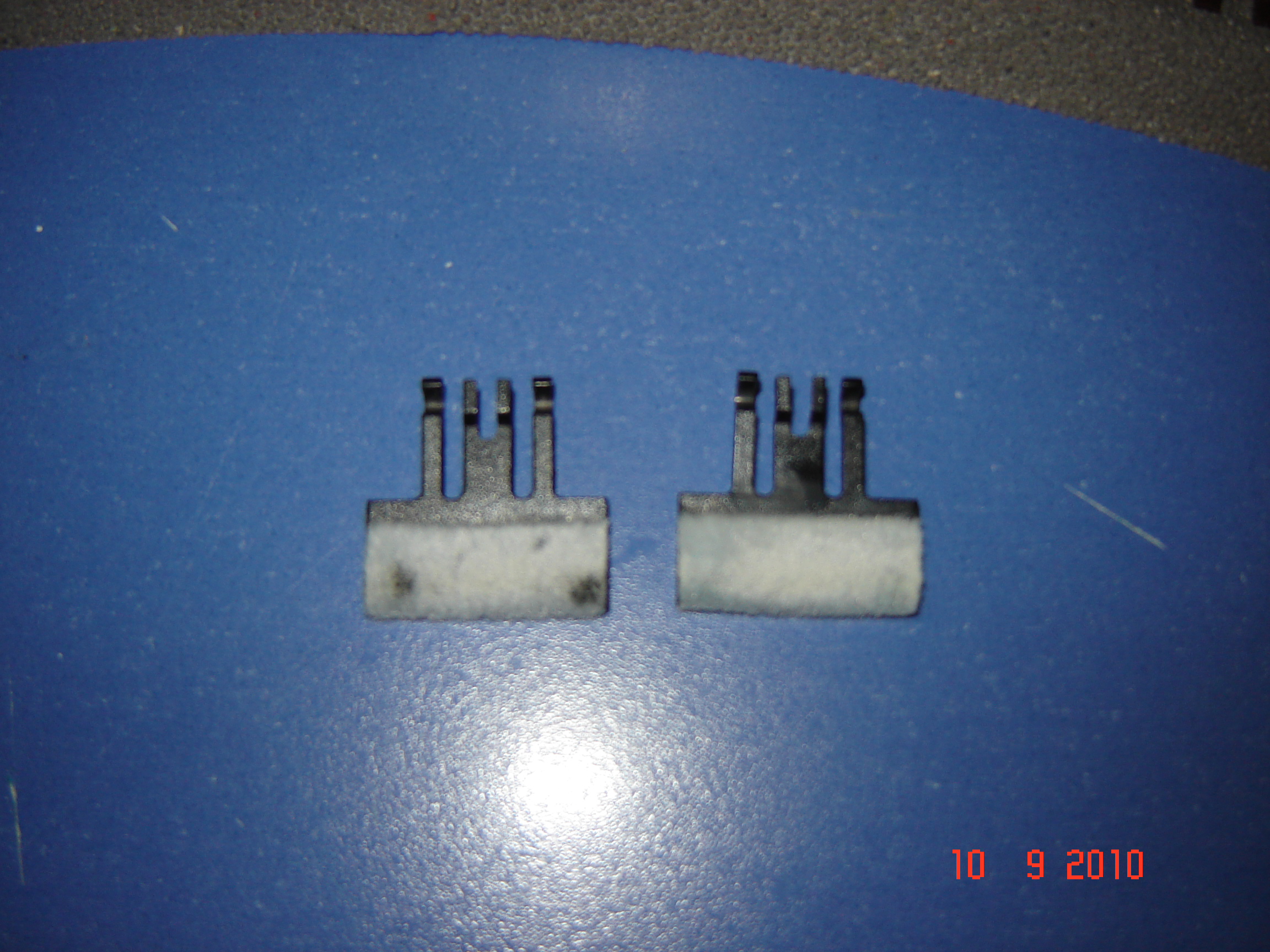

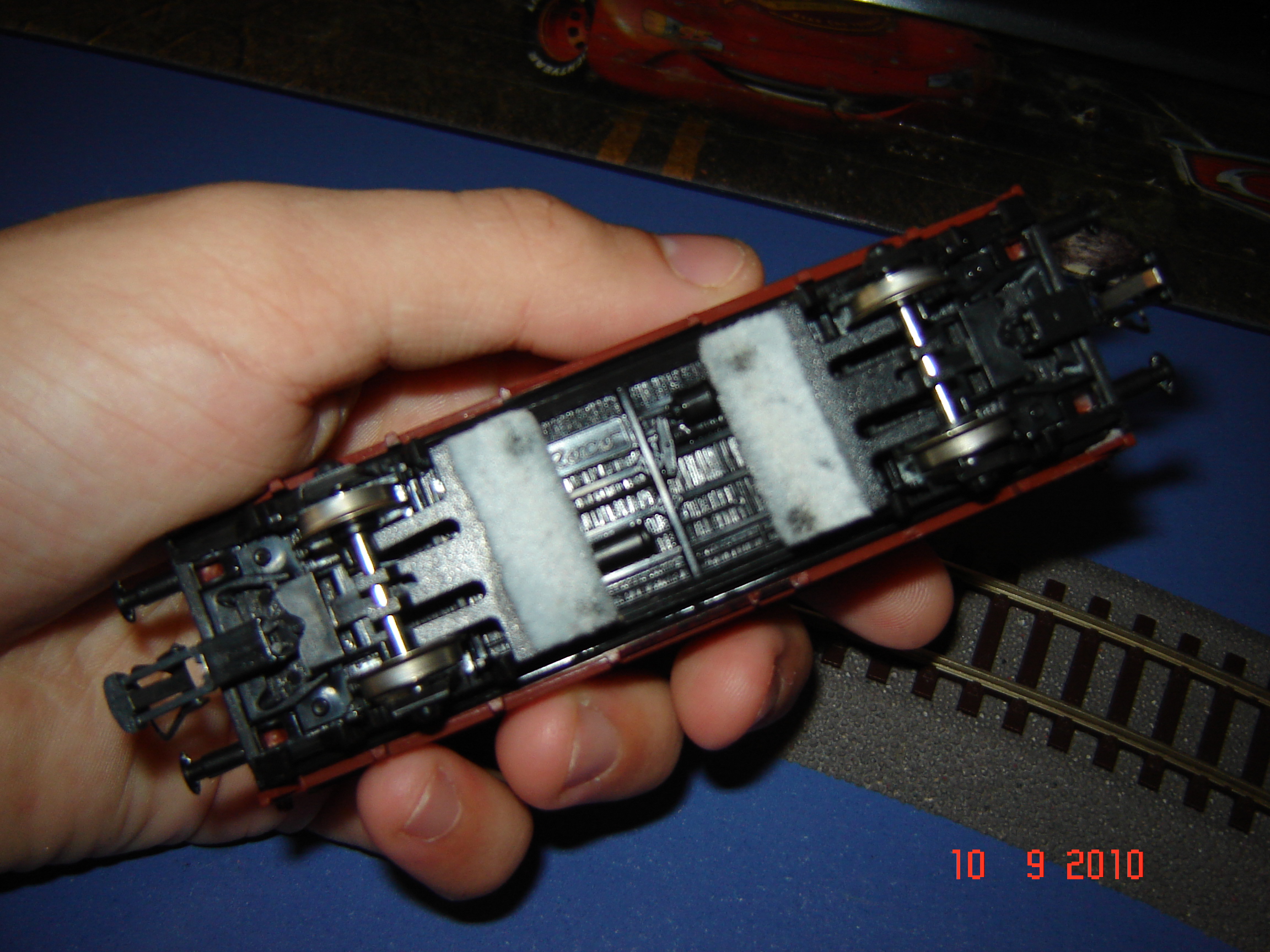

Podemos usar el CILIT BANG !! :lol: Es broma... !! 8-) Yo suelo usar el alcohol normal el de 90/96 grados, pero a veces uso disolvente universal (pero no lo suelo usar mucho porque pienso que es malo). Tambien compré unos cepillos que se le pueden colocar a loa coches de 2 ejes. Os envío unas fotos. ;)
Por cierto, es de la marca NOCH. ;)
Un Furgón Alemán. Debajo de él podreis ver una especie de cepillos.
Un vista baja con los cepillos del furgón .
El cepillo.
Para que veais la suciedad que recogen. Uno limpio y otro sucio.

En cuanto a los vagones que has puesto, Daniel141, dos preguntitas: Los cepillos son humedecidos con alguno de los productos citados o van en seco? ¿has añadido algún lastre a los vagones o los cepillos ya hacen suficiente presión?
