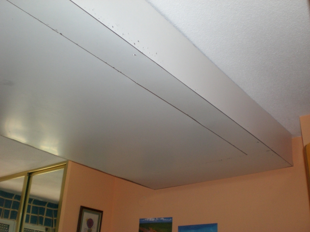

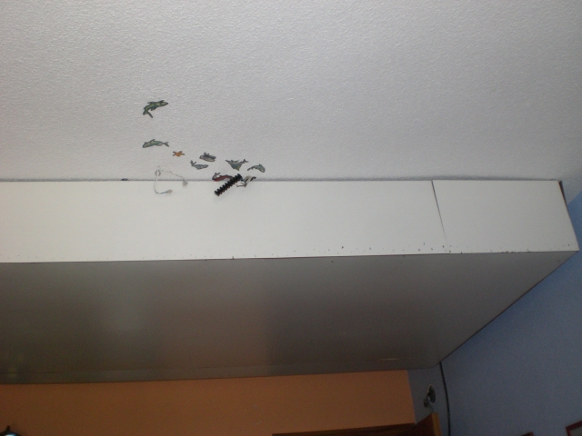

Hola, voy ha empezar ha hacer una maqueta en ho de 2,9 x 1,35 con sujecion al techo. Ya esta colgada y puesto el motor, y ahora toca empezar con las vias y la decoracion... Cuando pueda pondre fotos.

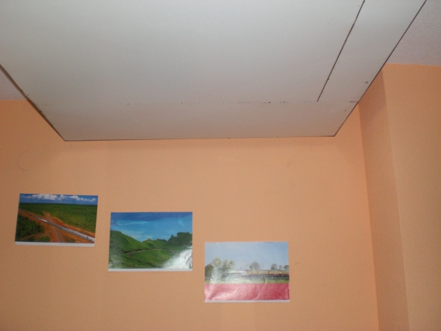

Esto es la maqueta por fuera. Despues pondre fotos del motor y del sistema de poleas.
Espero que os gusten:

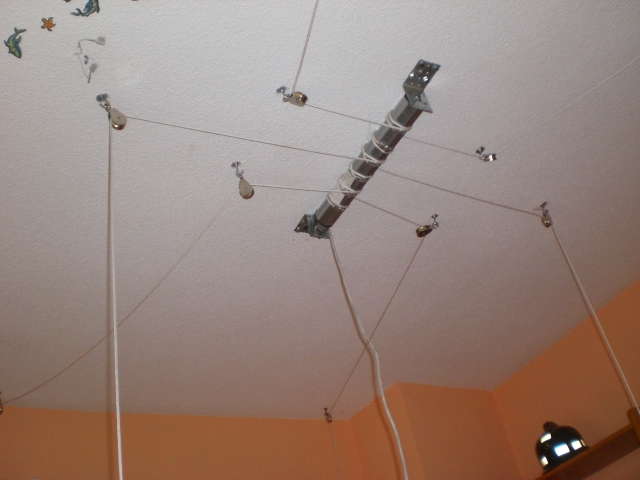

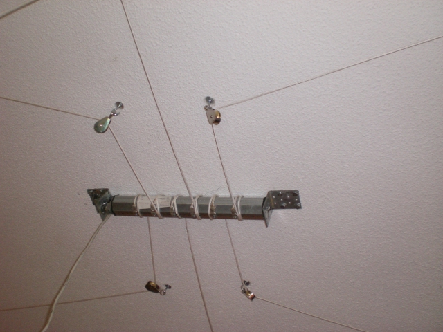

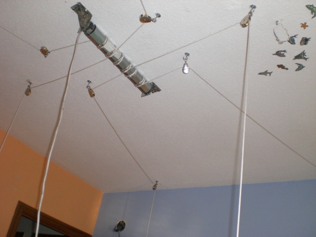

Mas fotos:

Me dá un poco de yuyu como lo has hecho, ¿cómo son los anclajes del techo?, ¿parece un motor de persiana, no?, es que es muy importante este dato por el peso, trata de utilizar materiales ligeros en la estructura y en la decoración.
Poco a poco veremos tus avances, que los disfrutes.

Yo debo ser muy exagerado con el sistema para aguantar mi maqueta ( viewtopic.php?p=119741#p119741 ) , pero es que lo de colgar una maqueta con "simples angelitos" me daba un panico increible.

Hola, si, es un motor de persiana que aguanta el doble del peso que tiene, de todas formas, cuando lo subo tiene 4 escuadras para mas seguridad (No aparecen en las fotos). Intentare poner el menor peso posible.

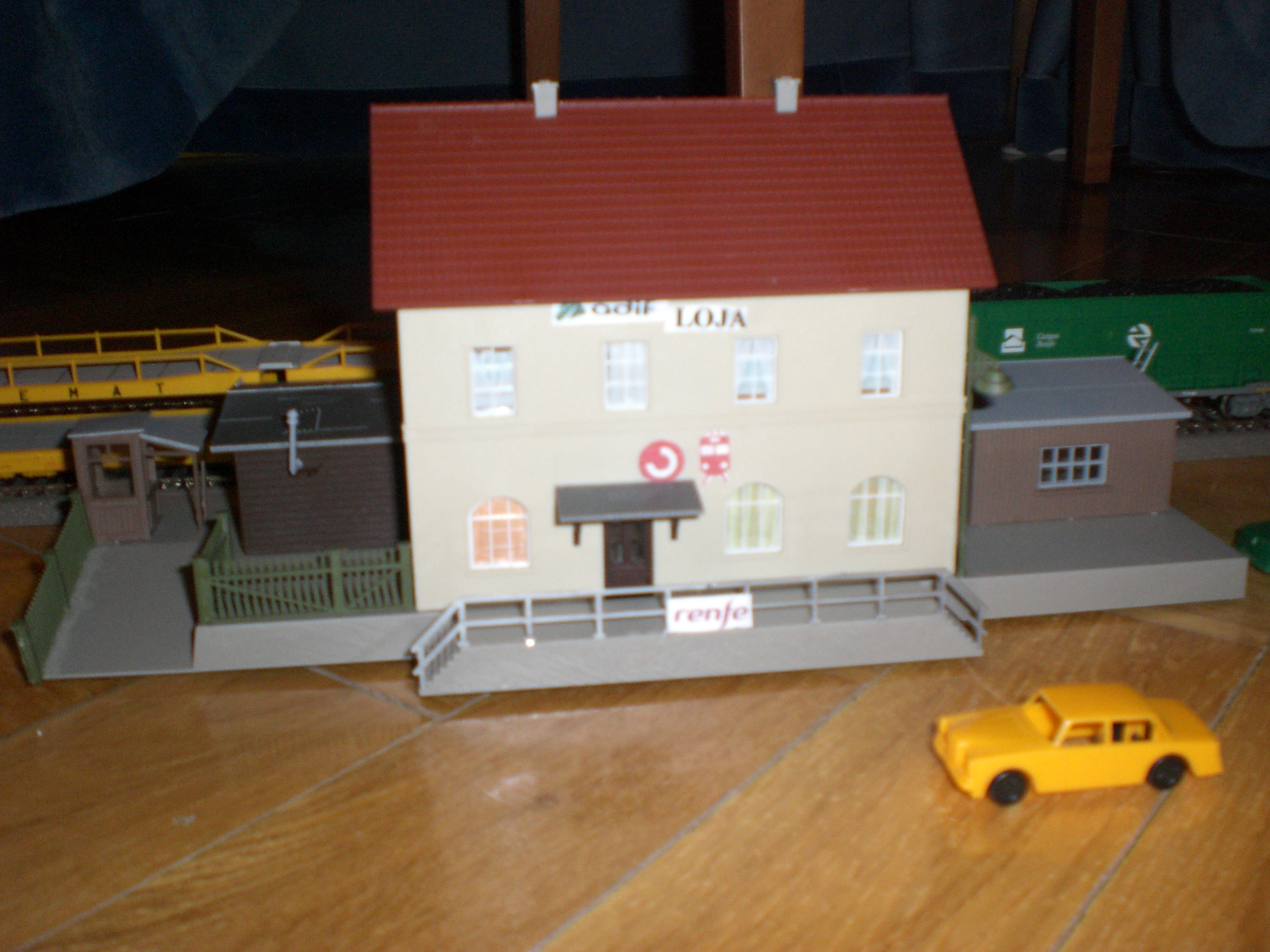

Ah, ¿que modelo de estacion mediterranea no muy grande me recomendais? He estado buscando, pero no me decido... :?

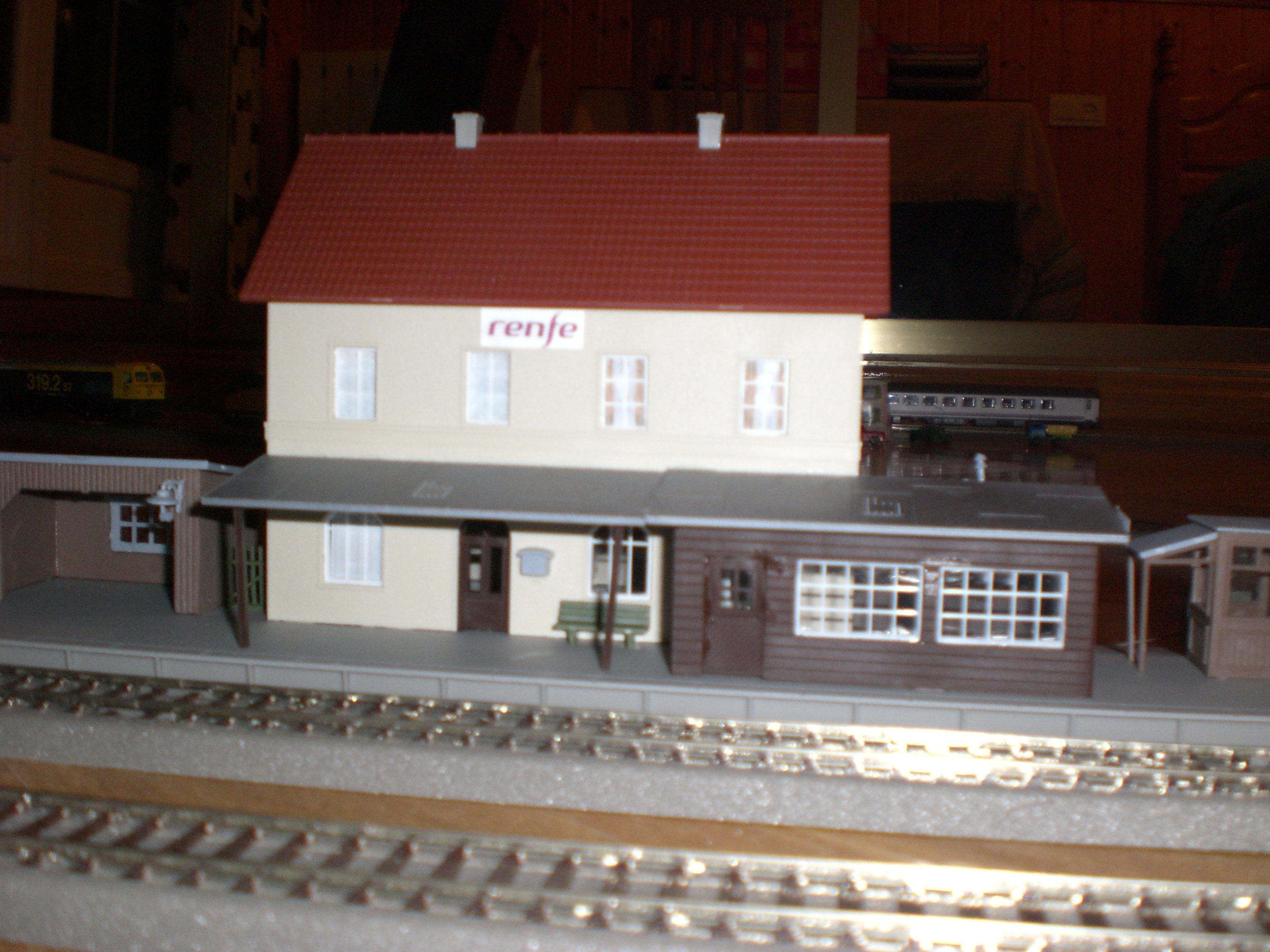

Hola Muchas gracias pero al final ya me he comprado una de piko que venia desmontada, y para ser la primera vez, no me ha salido mal. :P

No habia visto nunca un sistema de motorizacion para subir la maqueta al techo de hecho solo he visto uno y manual, me ha gustado el sistema que creo entender sencillo y eficiente, hay otra cosa muy interasante que es la proteccion lateral, sera muy beneficiosa contra el polvo (ese enemigo invisible que esta ahi) creo que es un muy buen sistema el de subir la maqueta al techo ya que todo el espacio es recuperable despues del uso ahora "a continuar con el trabajo". Un saludo.

Bueno, mientras solucionamos el problema del desnivel pongo fotos de mi primer edificio construido.
Estacion ho de piko.
