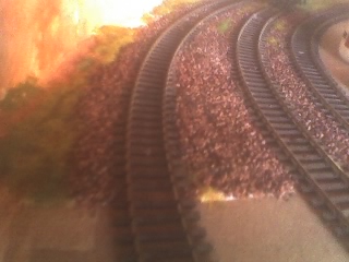

weno aki os paso una foto de como me a quedado ami.
la calidad no es muy wena,ya q no dispongo hoy de camara.
saludos.
